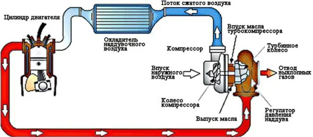

Принцип работы турботаймера
Турбины двигателя отвечают за принудительное нагнетание воздуха в системе, топливо сгорает быстрее, а мощность самого силового агрегата увеличивается до 30%. При этом моторы этого типа хвалят за отличные тяговые характеристики и меньший расход бензина. Однако в связи с повышенными нагрузками подшипники вынуждены справлять с огромными температурами (в самом двигателе температурные показатели могут доходить до 800 градусов). Охлаждение же выполняется за счет циркулирующего масла. Как только мотор выключается, оно перестает свое движение. Если это происходит после долгой работы на высоких оборотах, то турбонагнетатель не будет успевать охлаждаться. Появляется большой риск его скорого выхода их строя.
Тут то на помощь и приходит компактное электронное устройство (не больше спичечного коробка) под названием турботаймер. Этот девайс предотвращает полную остановку мотора, после того как автовладелец вытащил ключ зажигания, поэтому «движок» работает на малых оборотах еще несколько минут, давая системам «прийти в себя». Турбина остывает, и срок ее службы продлевается. При этом автовладелец не обязательно должен сидеть в машине, достаточно закрыть ее и отправляться по делам. Мотор заглохнет самостоятельно.
