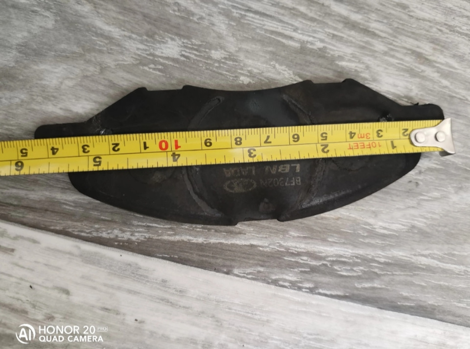

После определенных событий от нас ушли практически все автопроизводители и многие поставщики автокомпонентов. Не обошло стороной это и Vesta ng. В частности были заменены тормозные суппорты и колодки TRW на суппорты китайского производителя LBN. И резко встал вопрос: хороши ли эти колодки? Ответ простой: есть сомнения — поменяй на именитый бренд… Вот тут началось самое интересное: интернет не знает такого артикула, как на китайских колодках. Работники дилерских центров улыбаются и пожимают плечами… Потратил на этот вопрос 2 дня и попытался разобраться: есть ли аналоги? Посмотрел фото в интернете колодок LBN от Весты, покопался на складе у себя в колодках NIBK и наткнулся на колодки PN2452.
Сравнил их фото, справа размер колодок Nbk.

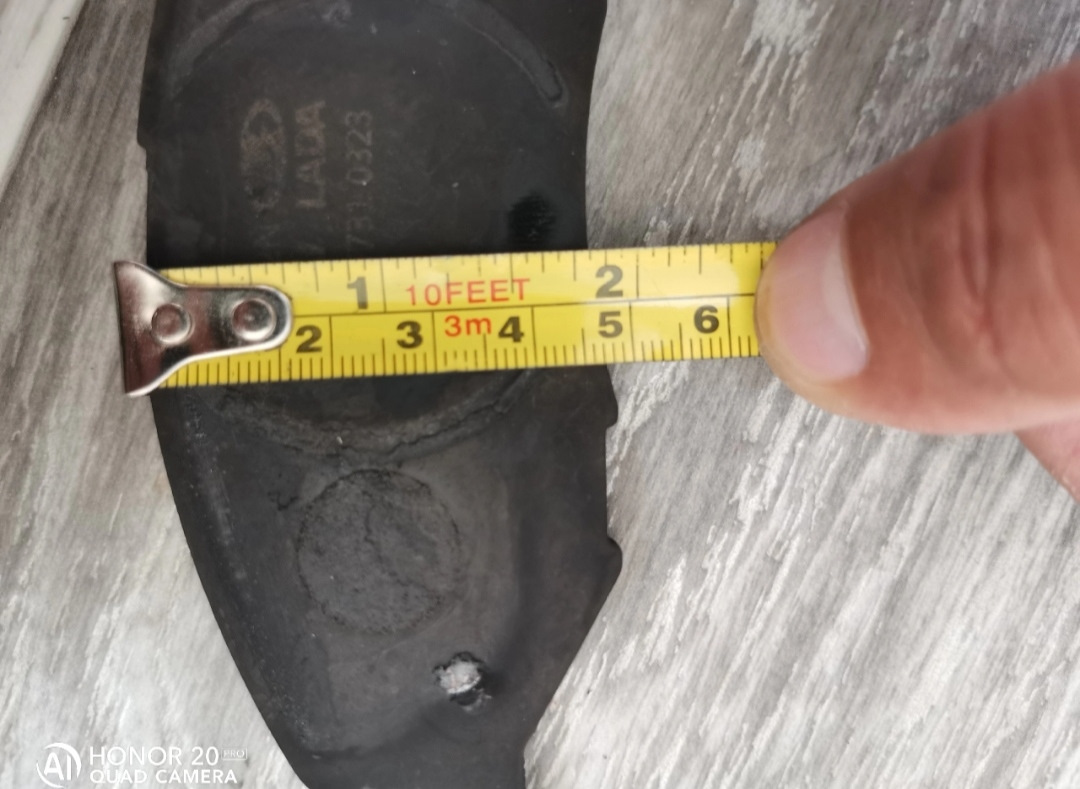

Попросил пользователя, который снял китайские колодки померять их…
И пришел к выводу, что все достаточно просто. Колодки и видимо суппорты — копия не самых новых узлов автомобилей Ниссан. Проверено на автомобиле. Вопрос с передними колодками на Vesta NG решен!

Кстати. Если внимательно читали, то наверное увидели, что на суппорте артикул не АвтоВАЗа а Рено. Понятно что суппорт тот же, артикулы разные… Это же "говно" ставилось на аркану, каптюр и Дастер. То есть именно эти суппорты предназначались для Рено а не Весты. Неважно где их делали, важно, что трв. А не китайская копия старых ниссановских механизмов… А вы и не читали пост про замену, только коммент …

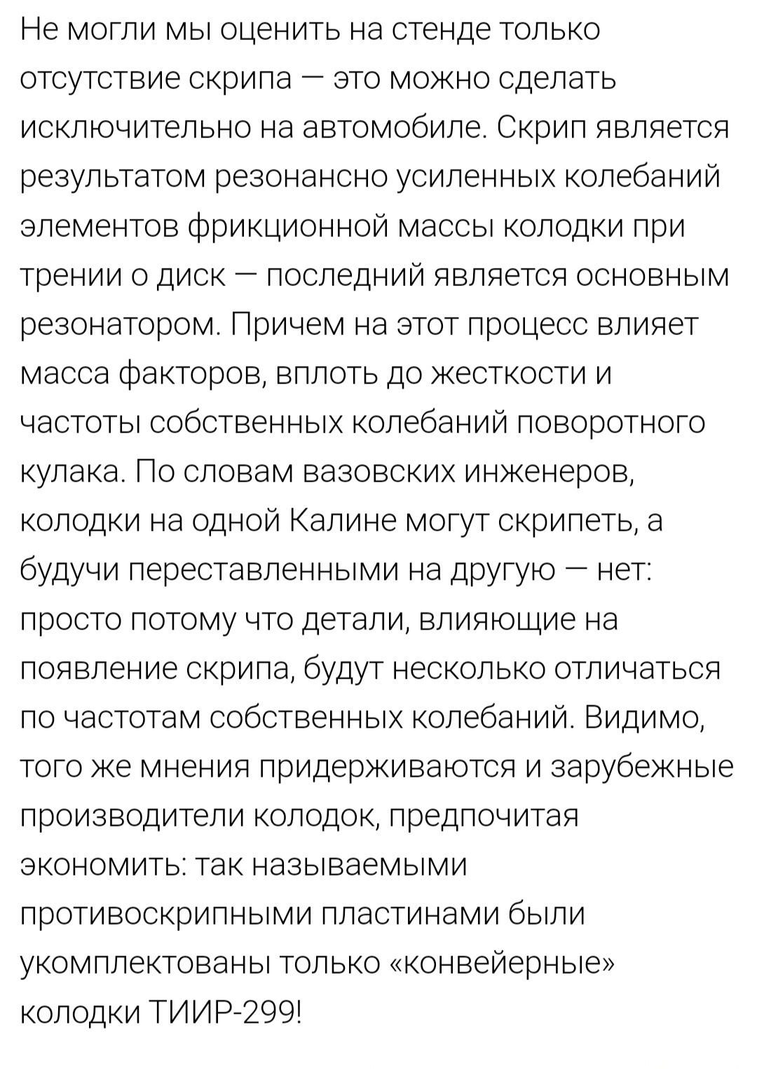

А скрипа нет? У меня пробег 1250км, начали скрипеть при каждом торможении. Раньше поскрипывали первые два нажатия на тормоз, после ночного простоя…
Нет, нету. Пробег 5400 км…
А есть уже отзыв ?
Помогла ли замена колодок избавиться от скрипа?
Я не менял, просто примерил, что найти колодки на китайский суппорт не проблема. У меня и с китайскими колодками не скрипят.
Повезло)
Вот отрывок из Авторевю со ссылкой на спецов ВАЗа.

Тормозной диск точно ниссан.
Давно себе поменял диски на Куб z12 и она шли как на весту.
То есть и суппорта возможно копия куба z11 ?
Возможно… Го это не точно. Надо мерить…
Наши марчевские
Получается колодки от куба z11, и с такими же параметрами даже производителя повыбирать можно)
Совершенно верно!
