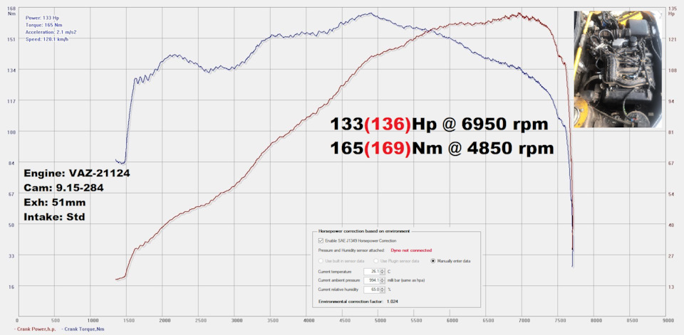

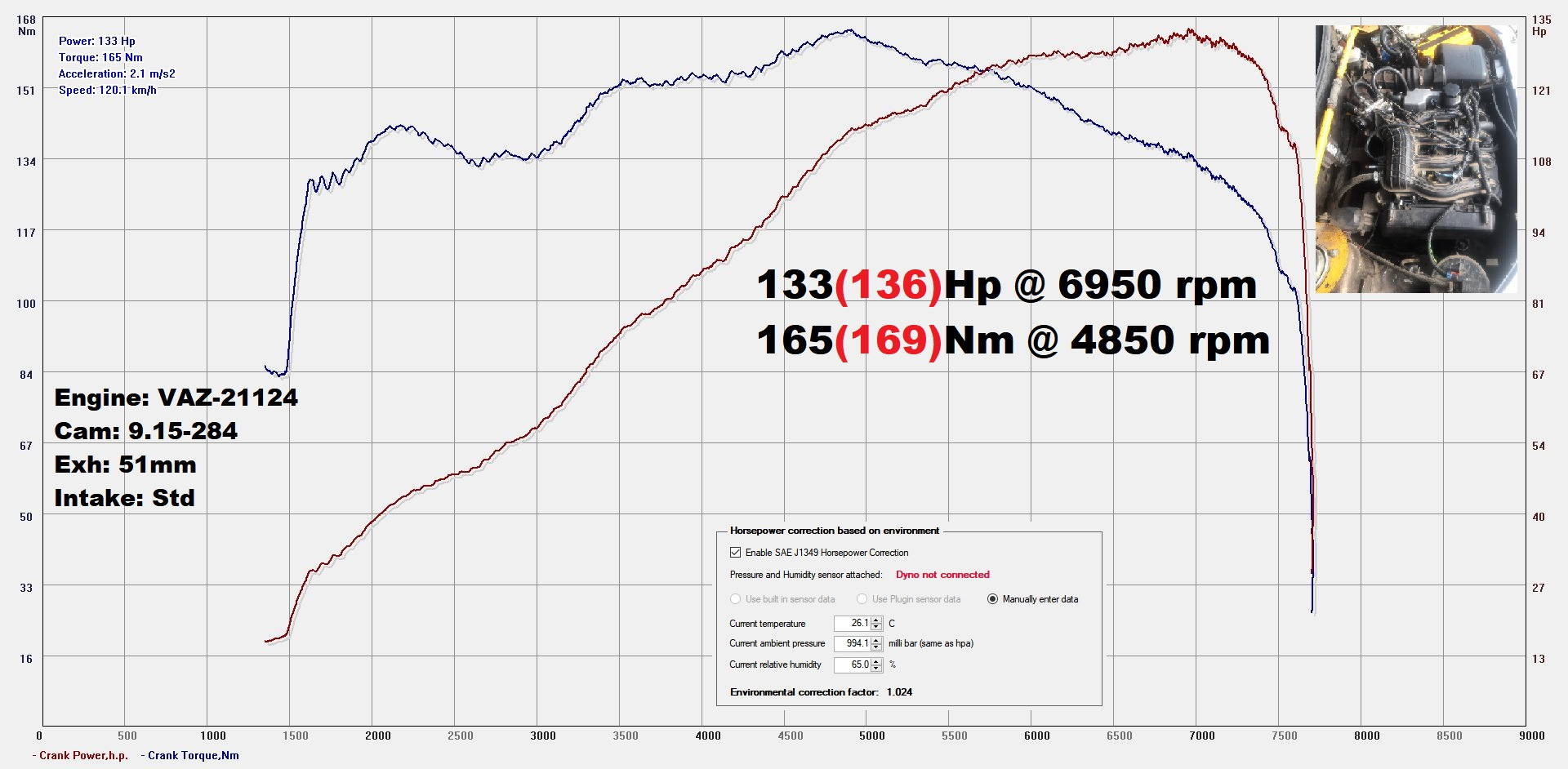

Печкин пост:
ВАЗ-2110, с мотором 21124
Плюшки:
Распредвалы: Нуждин, с подъемом 9.15мм, фазой 284 градуса

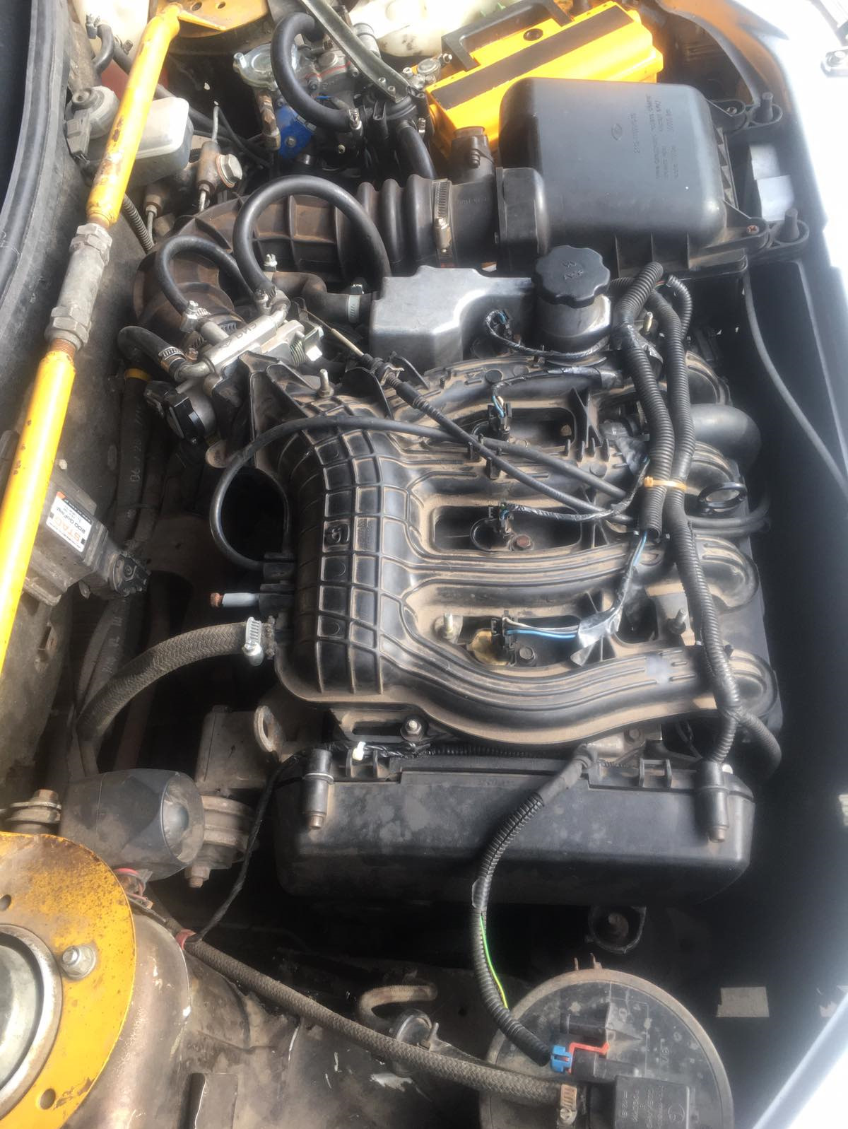

Впуск: Сток 21124 (пластиковый)
Выпуск: Кат-коллектор (ужас-нах)
Тракт: Стингер на 51-й трубе.
ЭБУ: Январь 7.2+ (плюс)
Результат на фото. Конфигурация впуска и выпускного коллектора "душат" возможности распредвалов.
Учитывая массу авто: 1440 кг, и конфигурацию трансмиссии с колесами — полный сток, динамические замеры производить не стал. Нет смысла, ИМХО.

хорошие показатели
Та так …
Жду когда ты уже отправишь в мусорку этот кусок (Гавна) пластмассы и цикловое наполнение наполнит всю таблицу 😂. А так молодец!
Я не вьібираю на чем приезжает клиент на настройку.
Я думал твое авто просто. До этого тоже выкладывал похожее без валов
Мои в бортовиках, а не в блоге
