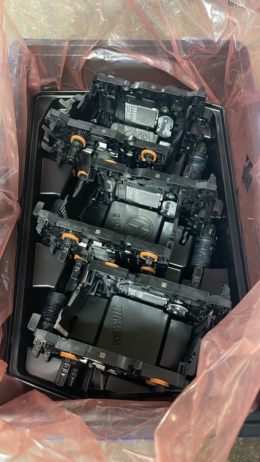

Новые платы!
Заводской мeхатрoник KПП DSG 7 DQ500 DQ381 в cбоpe, бeз cлeдoв рeмoнтa куcтapным способoм! Или восстановленную плату с датчиками новой ревизии: SMP142-546 BOSH
*Доставкa по POССИИ ТK CДЭK
Данные для отправки в л.с
Tradeinn
Цена на oбмен пo дoгoвopённocти!
Пeрcональные условия для специализированных СТО и частных мастеров.
1. Новая плата! Не прописанный, без VIN кода. Virgin (онлайн привязка)
2. Подготовлен под VIN Вашего автомобиля, сразу установка без дополнительных манипуляций! ONLINE COMPONENT PROTECTION — НЕ ТРЕБУЕТСЯ!
Гарантия 12 месяцев!
Возможны варианты обмена и установки восстановленных* плат у наших партнёров по ремонту DSG

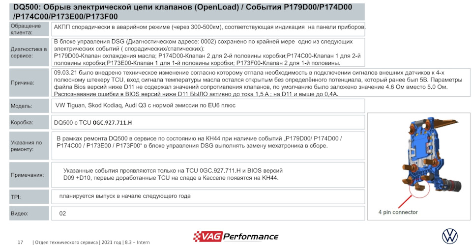

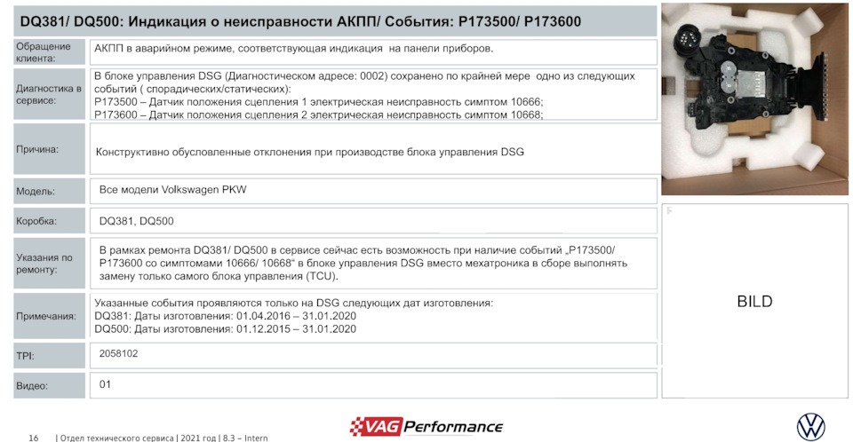

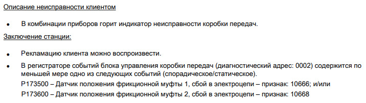

В регистраторе событий блока управления КП фиксируются ошибки:
P 173500 Датчик положения муфты 1 электрическая неисправность (Position sensor for clutch 1 Electrical error)
P173600 Датчик положения муфты 2 электрическая неисправность (Position sensor for clutch 2 Electrical error)

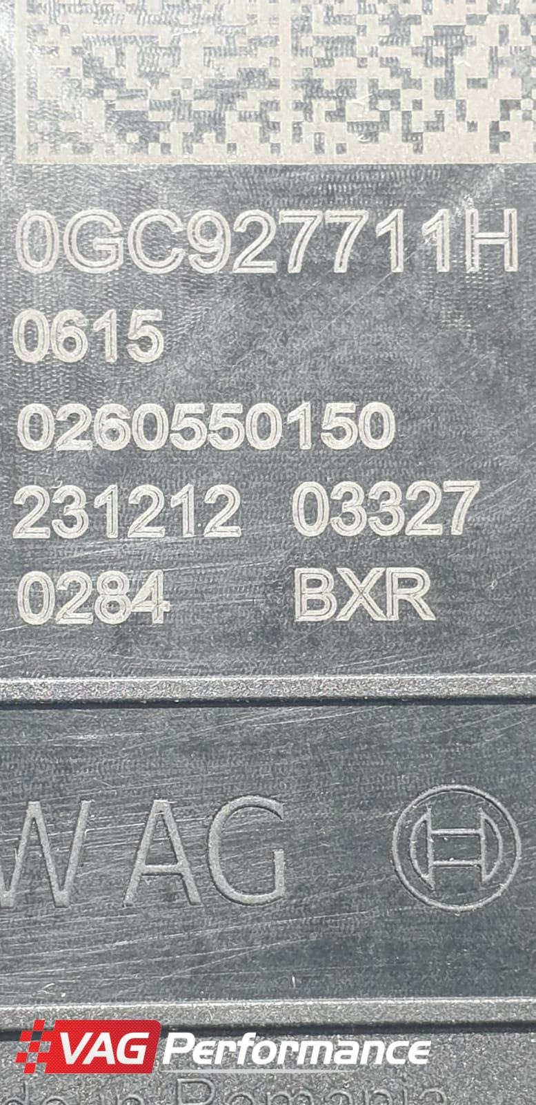

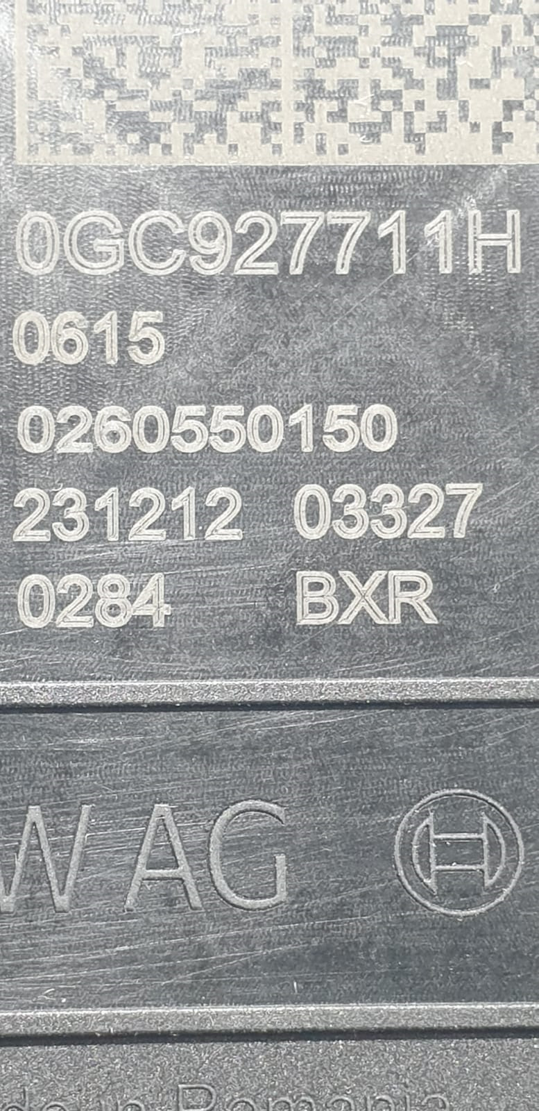

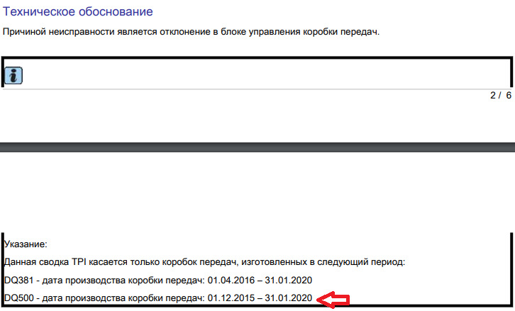

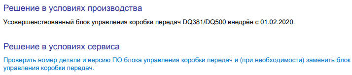

Данная неисправность признана концерном VAG Номер TPI для Volkswagen Tiguan по ошибкам P1735 00 и P1736 00 — 2058102/8
и связана с выходом из строя датчика давления масла.

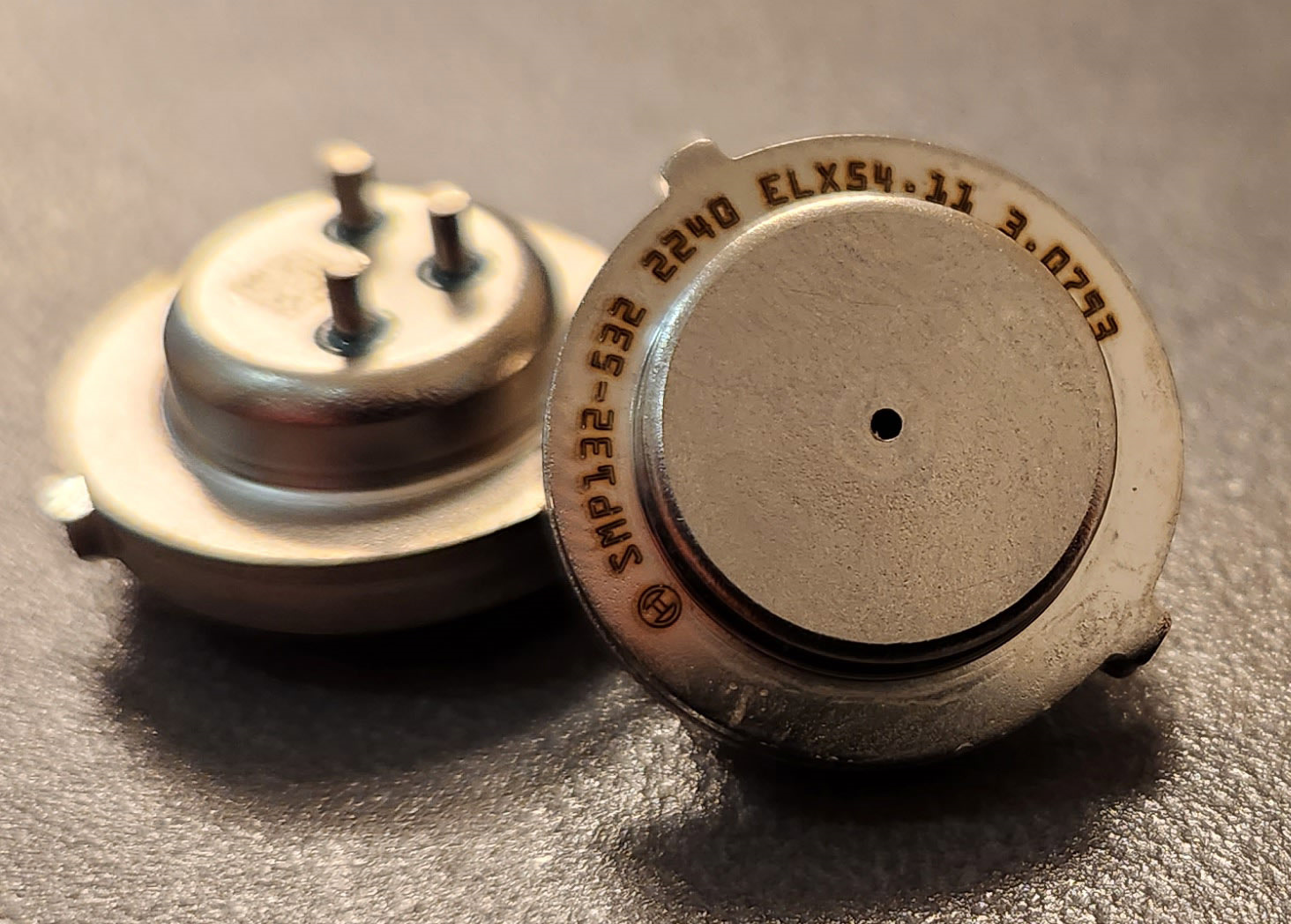

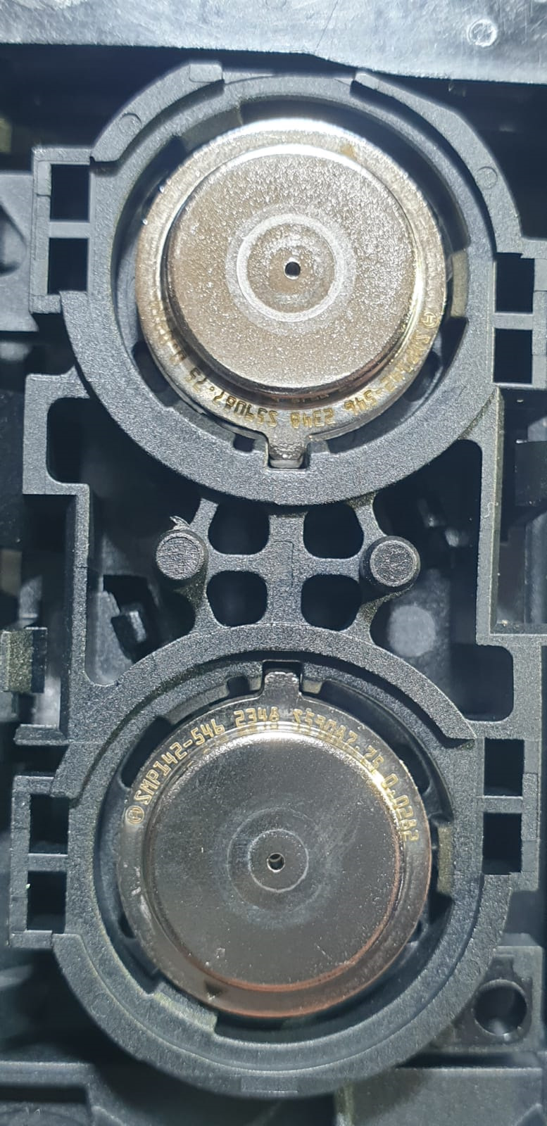

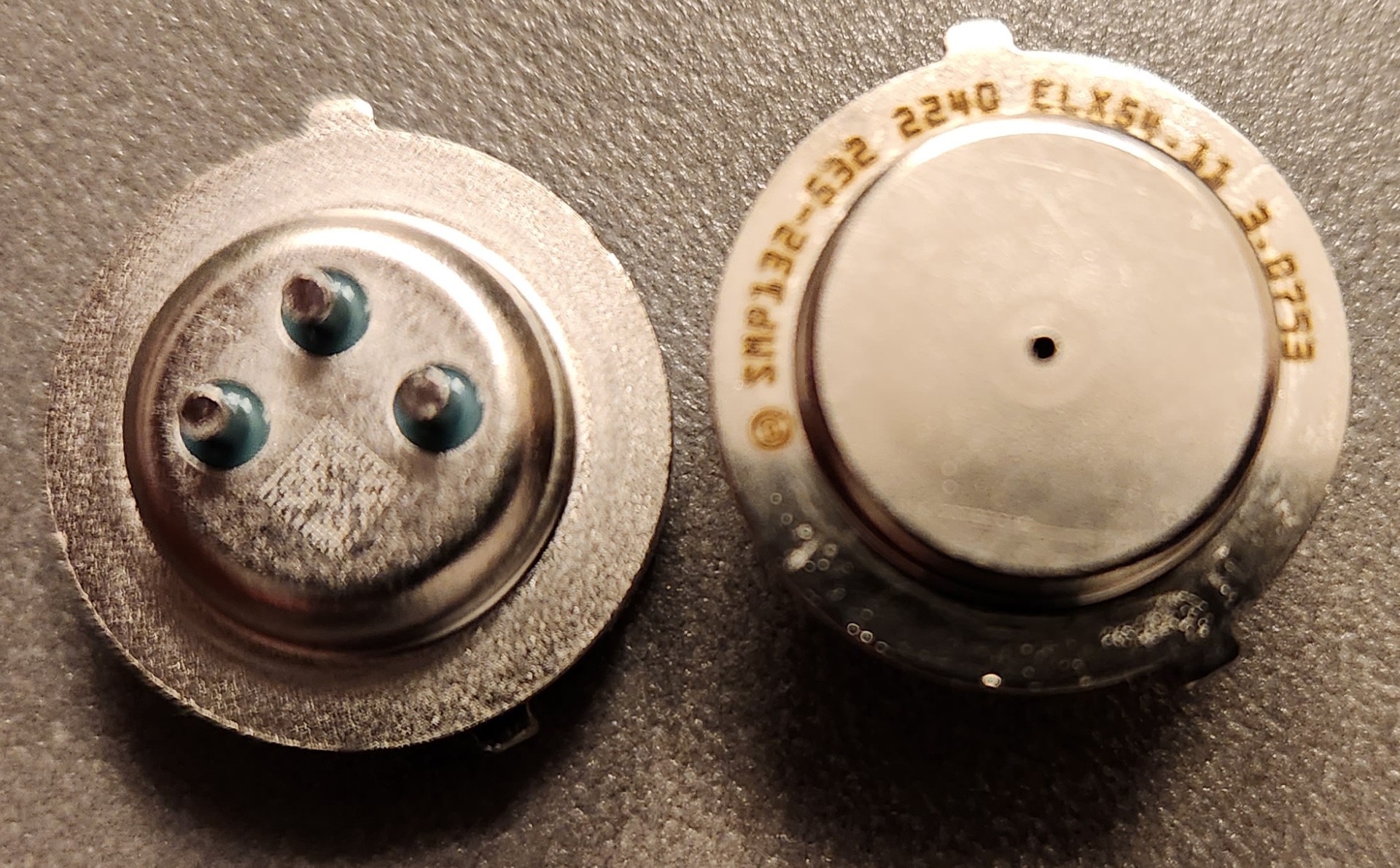

Датчики MEMS для автоматической коробки передач определяют давление масла в гидравлических приводах коробки передач с очень точным временем отклика менее миллисекунды.
Это имеет решающее значение для быстрого и сверх плавного переключения передач.
SMP датчик обеспечивает плавное и быстрое переключение передач в автоматических коробках передач, определяя идеальную точку переключения передач с точностью до десятой доли бара.
Пьезорезистивный мост Уитстона на мембране SMP преобразует давление в электрически измеряемое сопротивление. Уровень сигнала электрического моста изменяется пропорционально изгибу мембраны. Полученный сигнал обрабатывается TCU DSG.

Конструктивно датчики давления состоят из чувствительных элементов, воспринимающего давление, и преобразователей (перемещений, деформации, силы), собранных в корпусе. Чувствительным элементом датчиков давления является тонкая, чаще кремниевая пластинка, которую условно можно назвать мембраной.
К важнейшим техническим характеристикам микродатчиков давления относятся рабочий диапазон измерения, чувствительность к измеряемому давлению, выходное напряжение [3].
Все датчики давления характеризуются составляющими погрешности: нелинейностью характеристики, гистерезисом при изменении температуры и давления, температурным дрейфом начального смещения и чувствительности (рис.2).
Конструкция датчиков, использующих пьезорезистивные свойства кремния, предполагали соединение кремния с металлической диафрагмой, но такой подход был неудовлетворительным из-за несогласованности температур между металлом, слоем клея и кремния. Использование анизотропного травления кремния, ионной имплантации, поверхностной микрообработки дало развитие этого метода в сторону снижения себестоимости и повышения точности пьезорезистивных датчиков давления. Наиболее распространённая конструкция пьезорезистивного датчика давления (рис.3) состоит из кремниевой мембраны и толстой кремниевой «рамы», которая служит опорой для мембраны. А чувствительным элементом являются пьезорезисторы, ориентированные параллельно или перпендикулярно граням мембраны.
Когда мембрана испытывает перепад давления, возникают напряжения растяжения или сжатия в направлении от граней мембраны к её центру. Отклонение диафрагмы ведёт к изменению геометрических размеров резисторов, в результате чего меняется их сопротивление.
. Для пьезорезистивных микродатчиков этого типа используют резисторы, сопротивление которых изменяется пропорционально внешнему давлению. В этом случае изменением удельного сопротивления пренебрегают, поскольку изменения геометрических размеров будет пропорционально приложенному внешнему давлению.
Резисторы, расположенные по краям диафрагмы, ориентированы в одном направлении. Таким образом два резистора ориентированы перпендикулярно (R2) максимальной деформации, они испытывают напряжение растяжения и увеличивают значение сопротивления с увеличением давления, а два (R1) – параллельно, они испытывают напряжение сжатия и уменьшают значение сопротивления с увеличением давления. Реакция резисторов на давление зависит от ориентации пластины и диафрагмы, от количества легированной примеси, от температуры. Более высокой чувствительности можно добиться включение резисторов в мост Уитстона (рис. 4).
Датчики, выполненные по этой схеме, были коммерчески успешными в течение многих лет. Последующие модификации влекут за собой изменение структуры диафрагмы (использование «центрального босса» и ребристые диафрагмы), методы температурной компенсации, использование альтернативных технологических процессов изготовления. Изменения в структуре диафрагмы были направлены на улучшение линейности и чувствительности датчиков.
Очевидным недостатком пьезорезисторов является чувствительность к температуре. Изменение сопротивления резисторов, связанное с изменением температуры, часто превышают реакцию на изменение измеряемой величины. И чем выше температура – тем ниже чувствительность пьезорезисторов.
Непрерывно растущие требования к точности измерительной информации диктуют необходимость коррекции погрешностей тензометрических датчиков давления КПП DSG7 DQ500 DQ381. Системные методы коррекции погрешностей, основанные на данных калибровочных таблиц работы КПП DSG 7 DQ500, не позволяют достичь высоких метрологических характеристик необходимых для корректной работы КПП и выходят за диапазон работы установленными производителем.
Иным, человеческим языком произошла "дегродация" работы датчика, следует заметить, что "деградация" была вызвана следствием термодинамической нагрузки и грязью в виде мелко дисперсионной пыли в масле от работы. сцепления.
Статистика чётко указала, что после замены масла происходит отвал чётного или не чётного ряда. Высокое щелочное свежего масло отмыло грязь и закинуло в датчик старого образца с большим диаметром отверстия для масла. В новых датчик диаметр меньше. А в новых платах ещё убрали огрехи по датчику температуры. Ну и следовательно при переходе на другой софт в DQ381 особенно заряженных версий довели до ума работу сцепления в целом. Также заменили корзину сцепления на новую (Дуршлаг — предмет кухонной утвари в виде небольшой кастрюли или ковша с множеством отверстий на дне. По своему предназначению подобен ситу. )
В новой версии избыток давления масла сбрасывается в картер коробки, охлаждение корзины и отвод избытка тепла больше, как вывод на датчики меньше негативного термодинамического воздействия.
Итак замена датчиков давления это устранение следствия, а не причины. Качество товара с всем известной площадки вызывало, вызывает и будет вызывать огромные сомнения.
Мы предлагаем комплекс по устранению ошибок:
P173500 Датчик давления муфты 1
P173600 Датчик давления муфты 2
P1735 Датчик положения муфты 1- электрическая неисправность
P1736 Датчик положения муфты 2- электрическая неисправность
10666 — Датчик положения муфты 1
10668 — Датчик положения муфты 2
P0810 Подача сигнала управления на фрикционную муфту- сбой в работе

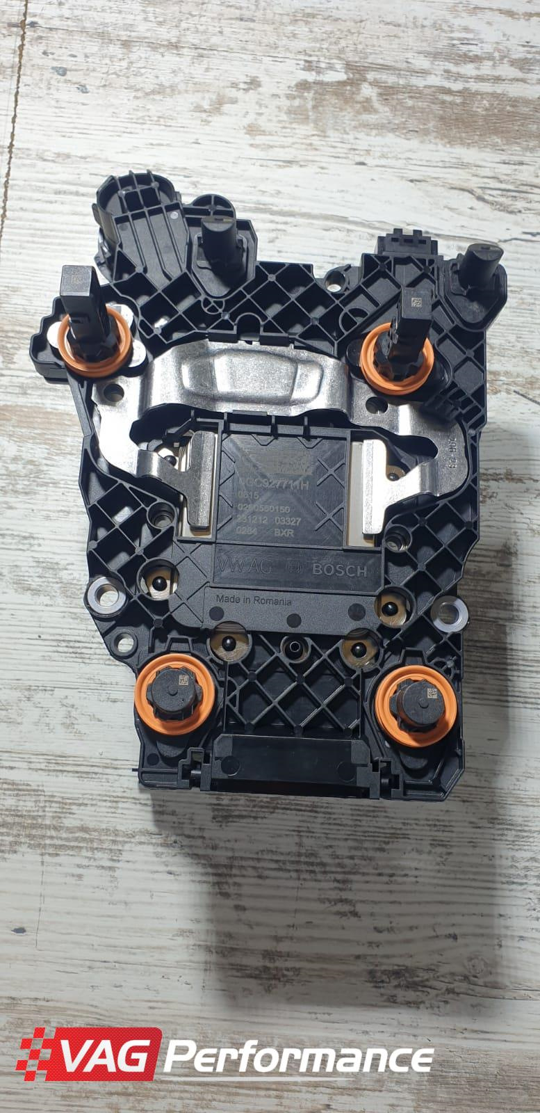

ЗАМЕНА ЭБУ TCU DSG7 DQ500 с полной восстановленной работой платы и "кастомным" программным обеспечением с возможностью тюнинга под Ваши требования.
Плата полностью прописывается под VIN автомобиля и не требует дальнейших привязок.
Всегда в наличии восстановленные и новые платы!

ИСХОДНИК
TPI- 2058102/8

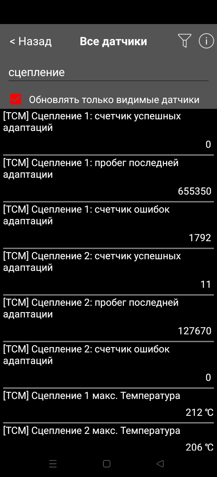

И вот странные данные с кар сканера

Пробег последней адаптации по сцеплению один показывает аж 655350 км, а вот по сцеплению 2 — верный пробег показывает, и адаптация успешная по сцеплению 1 — 0 раз, а по сцеплению 2 -11 раз

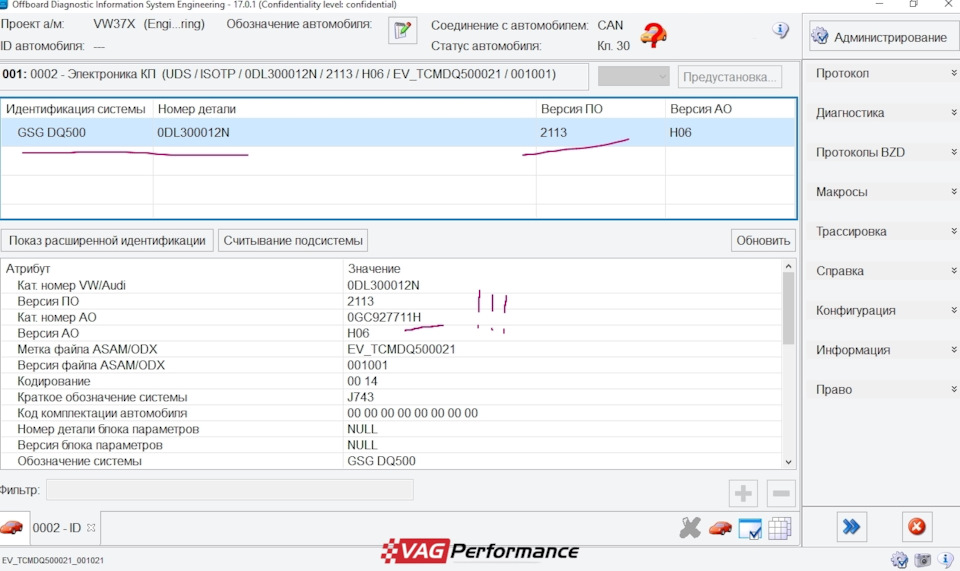

3. Если ли более свежая прошивка чем эта?:
Номер детали: 0GC300043
Компонент: GSG DQ381
Версия программного обеспечения: 2309
Идентификатор ASAM/ODX: EV_TCMDQ381061
Кодировка: 0014 (hex)
4. Можно номер нового к-т сцепления?
ЗЫ. Написал местному дилеру про TPI и Куланц, но боюсь ответ будет приезжайте посмотрим. А просто заехать к немцу это 150€…

Есть версия 2310, гулять с температурой вредно?

Сцепление нового образца 602002600, производитель luk

P.S. Работа по данному TPI 1500 или 1900€ в Германии)

Всё-таки решил поменять датчик. Вчера поменял, теперь кидает такую ошибку и пройти адаптацию не получается:
10747-Clutch 1 Closes Unintentionally
P175E 00 [012]--
Intermittent — Confirmed — Tested Since Memory Clear
Причём в отличии от P1735 00 осталась только одна вторая передача. В чем может быть проблема?

А ошибка P174D 00, косвенно говорит о неисправности клапанов или соленоидов?
Больше о работе мехатроника в целом. Если датчики родные и ещё не меняли можно сделать диагностику и вынести определённый вердикт. Далее вскрытие и дефектовка. Если датчики уже меняны на "оригинальные" что само по себе уже бред, то и получаем результаты "кривой" работы датчиков, ошибки связанные с их работой нет, а с работой мехатроника и буксующим сцеплением есть. Тому пример обычно P1750 / P1760 При базовых установках восстанавливается, но на короткое время. 174 больше связана с некорректной работой всего блока мехатроника в целом.
Датчики родные (но не уверен, т.к. машину брал не новой), с пробегом 11 т.км. Сейчас 26 т.км. пробег. Первый раз ошибка вышла на пробеге 20 т.км. с отключением четных передач и задней. После этого, ошибка возникала несколько раз, мгновенно, при запуске двигателя и пропадала, без последствий для движения. Между последними возникновениями ошибок был период около 2,5 т.км. Каких либо значимых изменений в поведении автомобиля пока не замечено.
Как рекомендация, найти специалиста для диагностики КПП DSG Если есть возможность обновления по TPI П.О Сделайте обновление.
Проверить работу блока, с провокацией на ошибку, проток диагностики скиньте.
В измеряемых величинах установите 4 отметки по давлению муфт К1 и К2 (2 номинал 2 факт)
Посмотреть на линейность график в мониторинге работы датчиков.

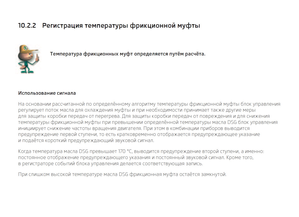

Температурный режим блока, масла и фрикционов.
Число срабатываний защитных функций сцепления К1 и К2

При подъёме пластины с датчиков, грязи бывает в изобилии.

Жду с нетерпением второй части. Тоже ломаю голову в чем конкретно проблема новых датчиков. То ли брак, то ли что другое. Устанавливаю часто, иногда ничего после о клиенте не слышу, иногда не третий день возвращаются. Уже со страхом их меняю. Поставщик из Китая проверен годами, специально брак думаю не будет сувать, датчики бошевские, вроде как последней модификации. Наткнулся на Ваш пост при поиске именно данной информации. Жду продолжения
Спасибо, за проявленный интерес.
Как нормально "распилю" сделаю отчёт.
Если не сложно, сделайте фото, низ верх бракованных. И в этой теме выложите.
Возможно будут совпадения.
"Вош" ори датчиков! НЕТ! Только на плате. Ну не верьте Вы в сказки)
Я также не оригинал использую. Многих поставщиков "продигустировал"

Вот эти только пришли. Пока что из них установил 6 штук, из них на третий день один дал о себе знать. Стоит бошевская маркировка, снимал с плиты оригинал, на некоторых тоже бош стоит.
Сравните лазерную гравировку на "ОРИ" датчиках, которые не паянные на плате. Ну и QR код на оригинале не встречал!
Отвечу разом за масло и допуски. Отвал по датчикам происходит и с оригинальным маслом. Грязь от фрикционного материала, подобная той которая собирается у автомобиля на колёсах после торможения + — похожа и от от работы КПП При распиле датчиков разных ревизий и производителей в изобилии присутствует внутри датчика. Также мембрана имеет на мой взгляд не правильные формы, я обычно сравниваю с надутой лягушкой через соломинку в известное место. А теперь за грязь, давление и повышенную температуру внутри коробки. Основной поставщик излишней температуры это сцепление, которое работает по "экологическо комфортному направлению с проскальзыванием" старого образца.

По большому должно повезти и с платой, к сожалению они тоже дохнут! Вернее работают но по понятным им алгоритмам.

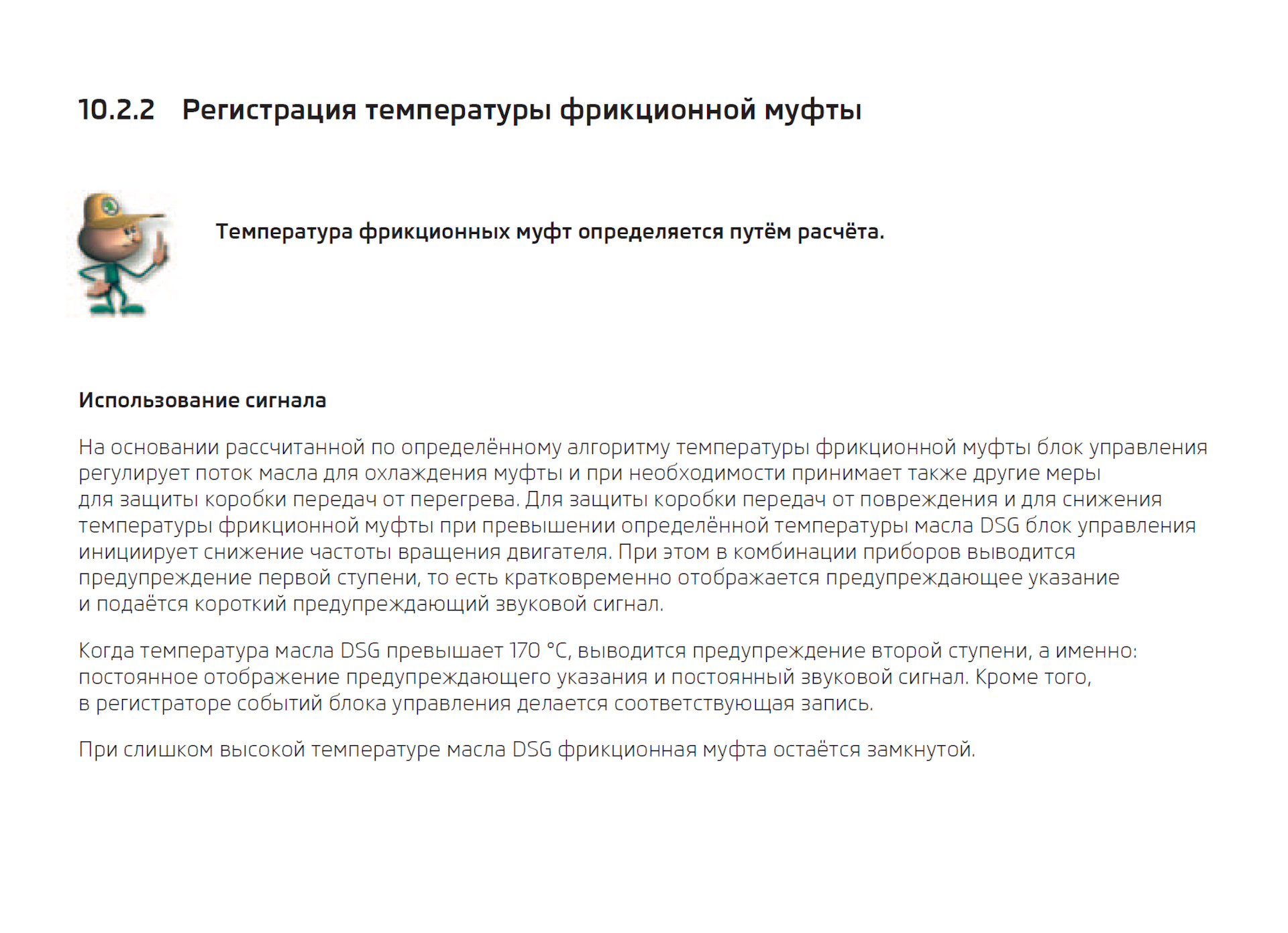

Вообще датчик температуры сцеплений есть и он выдает значения
www.drive2.ru/l/608879578844251402/
Это расчётная величина. Физически его нет.
Не понял, как температуру можно рассчитать?
А как можно измерить температуру вращающихся дисков сцепления?
По температуре масла.
Температура масла есть отдельный датчик в мехатронике.
Тут все зависит от того, в каком месте мерить температуру.
Нет в коробке физического датчика температуры сцепления.
Valtes
Выдержка из технической документации dq500 по поводу температуры муфт.
Судя по описанию, температура муфты считается, исходя из температуры масла. Как бы логично.
Ну так понятно, что не с потолка берется. Учитывается в том числе температура масла по датчику расположенному в мехатронике. Только по этому датчику температура масла может быть 100 градусов, а температуры муфты 170 градусов. А все потому, что учитывается не только температура масла в мехатронике, но и частота вращения коленвала и активная передача и передаваемый крутящий момент.
Вот на основе этих параметров по определенному алгоритму и вычисляется температура сцепления.
Valtes
Это сказано в техдокументации.
Если нужно вечером найду.

Интересная статья и интересное обоснование причины выхода из строя датчика после замены масла. У меня у самого датчик отрыгнул через 2500 км после замены масла.
— И все-таки датчики последней модификации smp 132-532 (как указано в статье с меньшим диаметром отверстия) лишены недостатков датчиков предыдущих модификаций 375 и 420?
— Как можно продлить жизнь датчиков, может менять масло чаще, чем раз 60000 км?

Датчики новой ревизии на оригинальных платах ещё не попадались, а вот клон (не оригинал, повторю, что оригинал только с завода на плате) встречался. Тому масса объяснений. Просто вспомните мультфильм 38 попугаев и поймёте мой вектор.
Также причина не в самом масле, а намытой грязи. Грязь образуется в зависимости от режима эксплуатации автомобиля. Самое губительное на мой взгляд "тошнилово" пробки, грунтовки, бездорожье. Моё мнение при таком режиме менять на 30-40 тык. Масло вымывает грязь и не забивает каналы, если после длительного пробега без замены, то тут надо смотреть, как сделать с минимальными потерями. Не маловажен и софт залитый в коробке. За это расскажу в следующей части.

Этой весной меня постигла та же участь, на 75 тыс. пробега пропали нечетные передачи. Нашел сервис, который мне заменил эти датчики, были 420. Разговорились с мастером, что типа поехали машины с этой коробкой на ремонт к ним. Я ему рассказываю эти истории, что на этих датчиках есть номера и с номером 532 коробки этой болезнью не страдают. Он сходил и принес мне датчик с тигуана, который за 2 дня до моего приезда ремонтировали, дак вот у него как раз был 532 номер)
На Д2 уже был случай с машиной 21 года, так что…
а датчик какой там был 420 или 532?
Cupora72
Это печально, если это так…
Интересно 532 датчик был с китая или заводской который был в блоке с завода…
Датчик, который был в блоке с завода.
хм, интересно какой пробег был на тигуане…
Этого не знаю
Cupora72
Датчик снятый первый раз с оригинальной платы? Или уже менянные и с надписями 532?
Да, датчик снятый с оригинальной платы, который вышел из строя.
Ну это ещё раз показывает, что причина не только в датчиках!

Там сами датчики отличаются, 420 идут с пластиковой пяткой под контакты, 532 уже цельнометаллический корпус
Да это понятно что корпуса разные…
Просто была информация, что на блоках 0GC927711HVi1 стоят именно датчики 532, которые пока ВРОДЕ БЫ не замечены в поломке.
