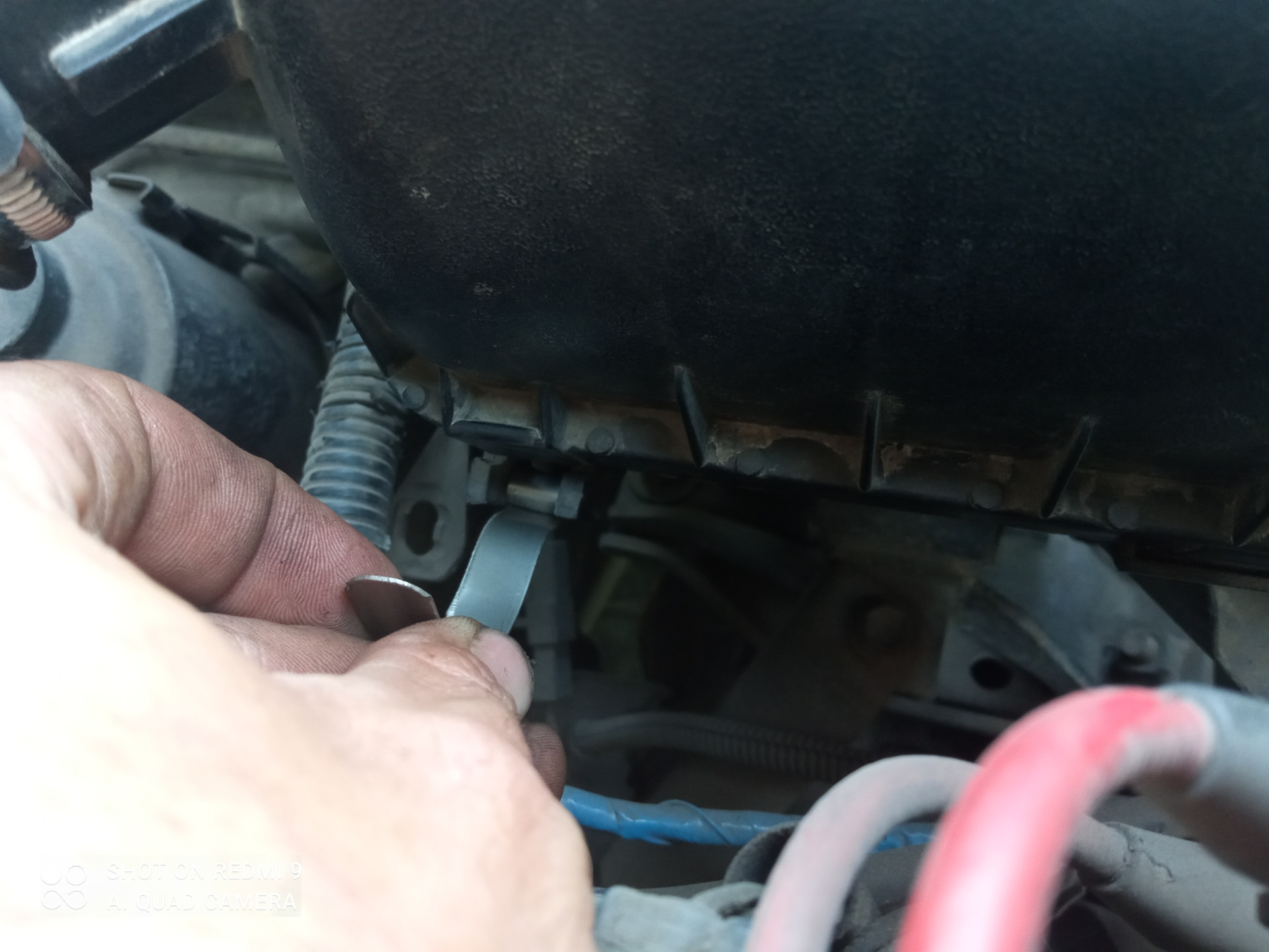

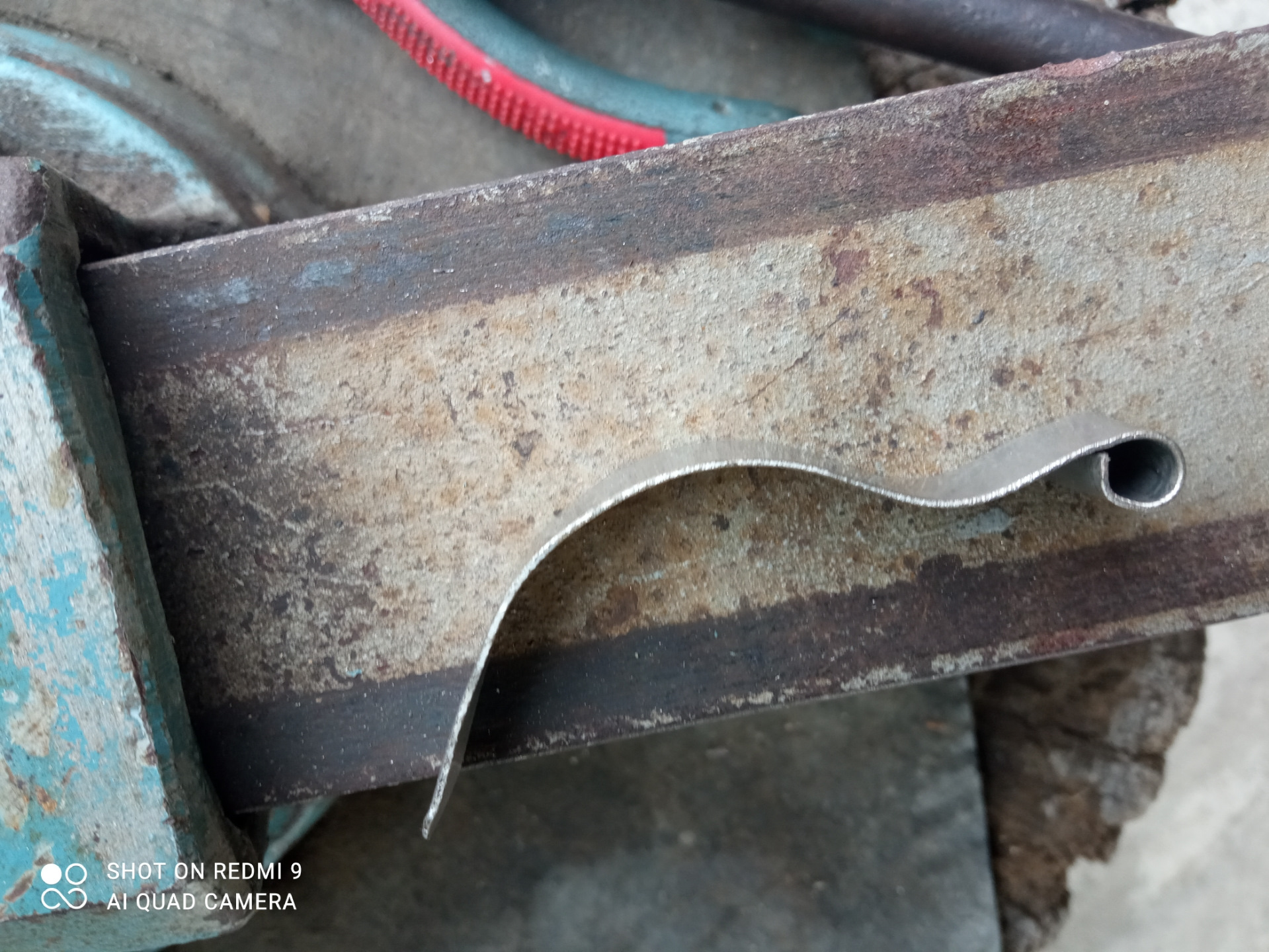

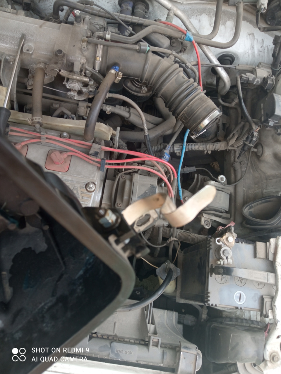

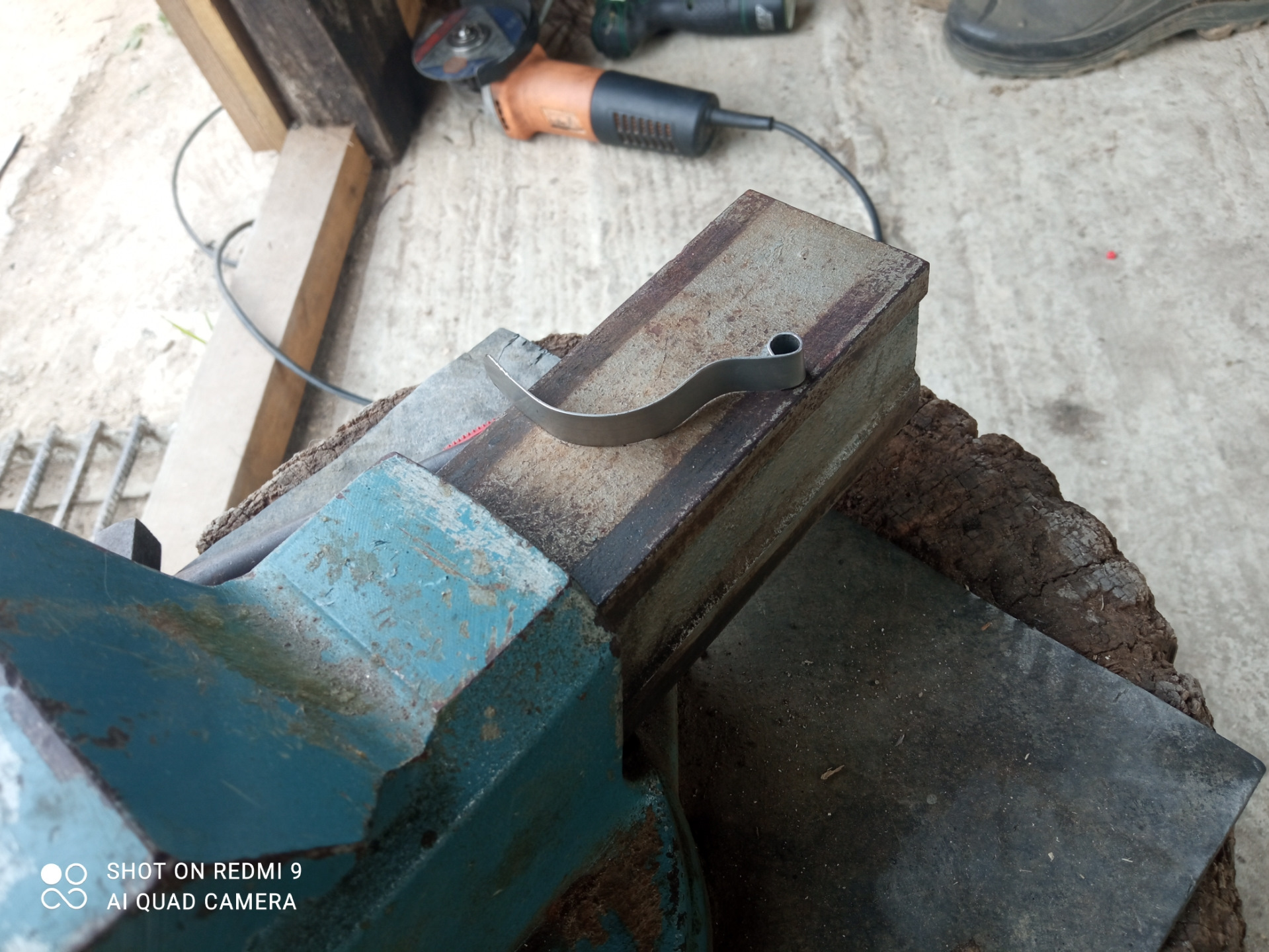

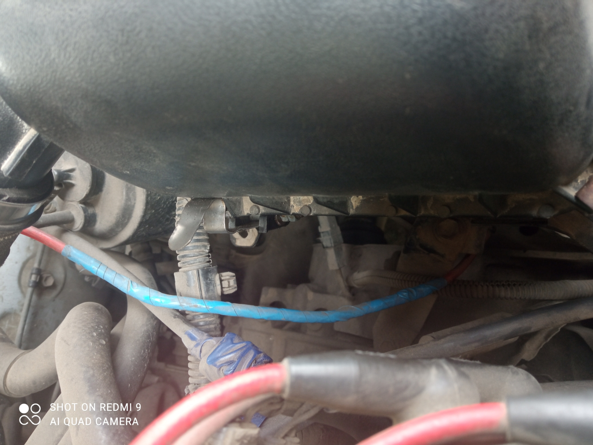

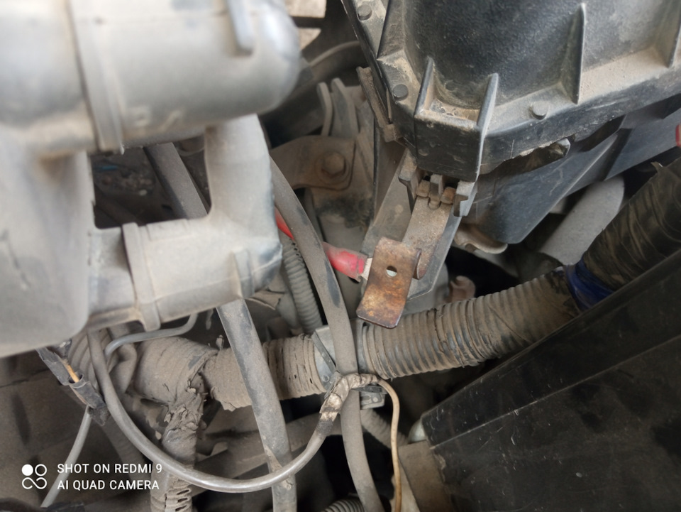

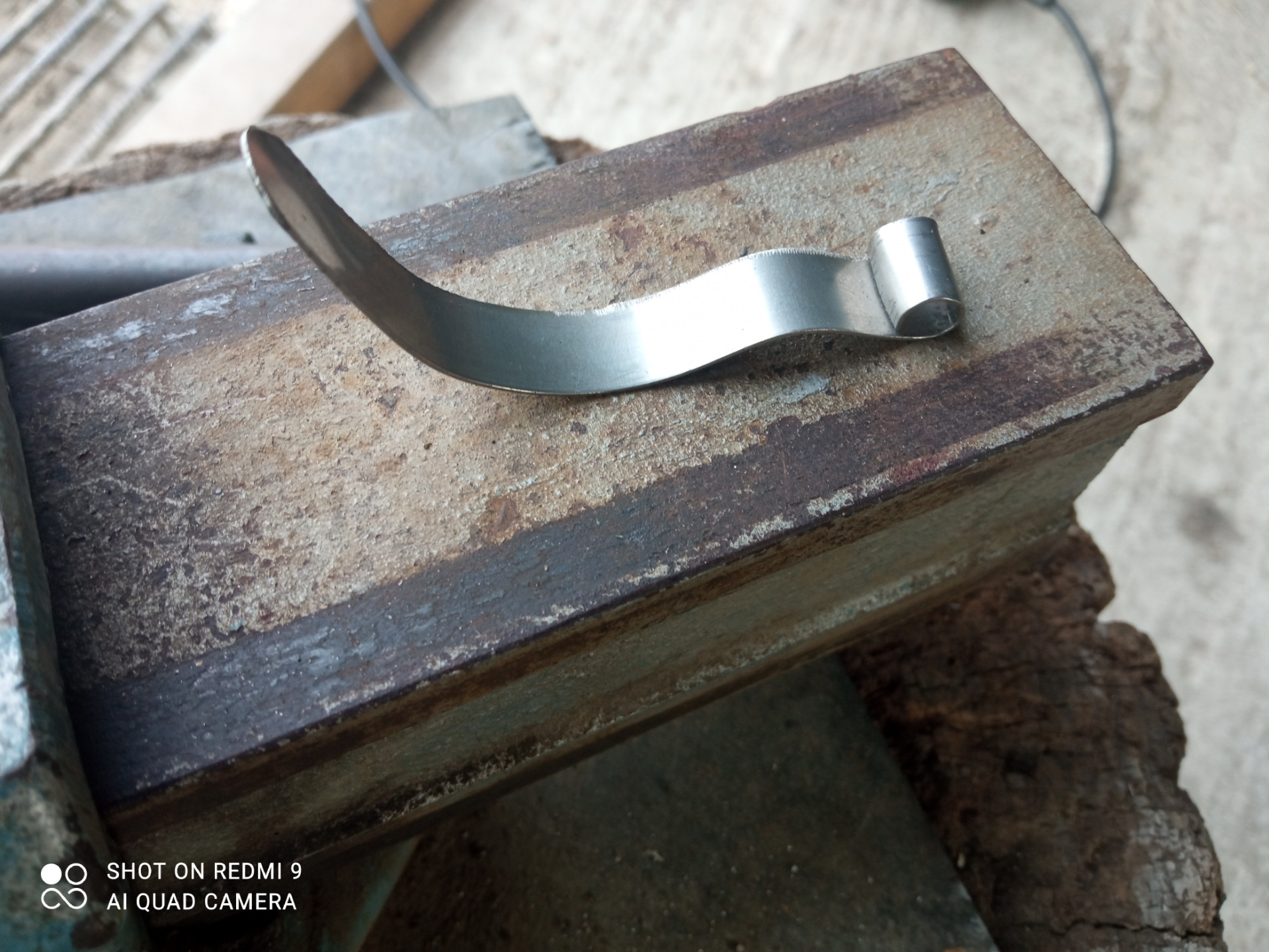

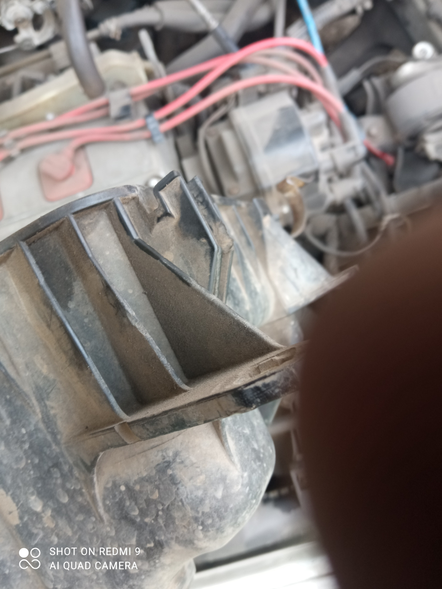

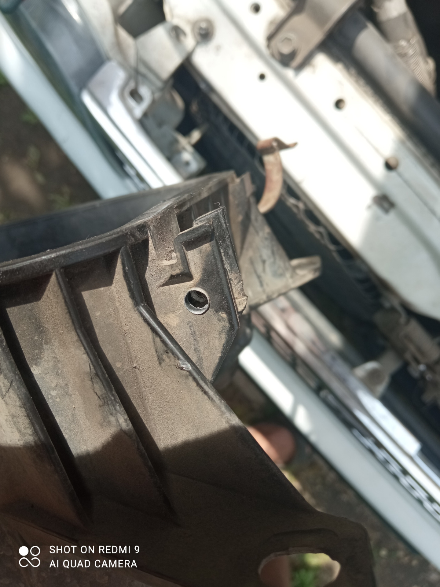

Не хватало одного… Вырезал с листа нержавейки. Загнул просверлил отверстие в корпусе воздушного фильтра. Вставил болт закрутил.Подогнал пластинку защёлку и вуаля))))
