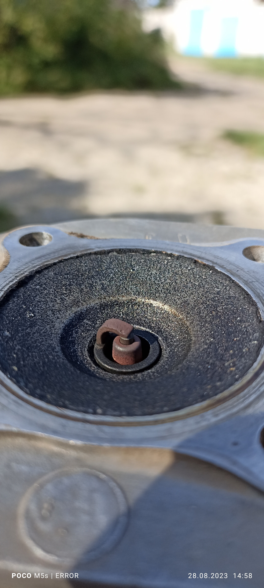

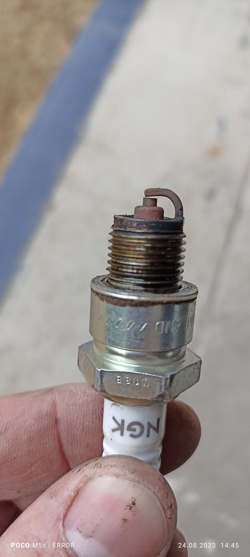

Всем привет! Кольца которые я поставил в прошлый раз, оказались намного лучше, чем штатные проволочные! Компрессия чувствовалась даже на кикстартере ногой. Так и ездил радовался, но понимал, что это тоже не надолго. Цилиндр уже имел износ. И вот, как то решил я прокатиться по асфальту примерно 40км на максималке. Газ в пол, как говориться) И после этой поездки, стал замечать, что на низах скутер стал плохо набирать обороты. Трогается как то не уверено, но потом со средних оборотов еще едет бодро. После очередной поездки по лесам он заглох на ходу и больше не заводился. Так и пришлось его тащить на себе. Километра 1,5 где то было до гаража. На следующий день выкрутил свечку и офигел от увиденного.

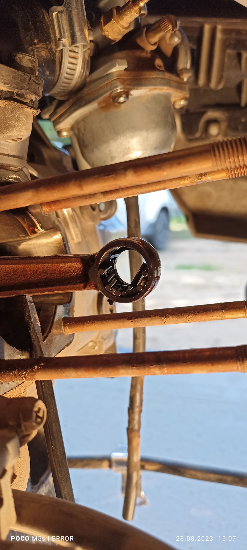

На свече поджало скобу к электроду. Мда уж. Выгибаем все на свече назад. Заводим и крутим пятаки возле гаража. Все едет бодро. И ничего не глохнет. Первые мысли… нагар нарос на днище поршня и загнул свечу. Тут еще и бензин закончился и решил прокатиться на скутере на бензаправку. На обратном пути, скутер начинает плохо работать и потом также глохнет на ходу. Выкручиваем свечу, видим туже самую картину. Ставим запасную свечу и едем до гаража!
Теперь уже надо разбирать и смотреть в чем проблема.

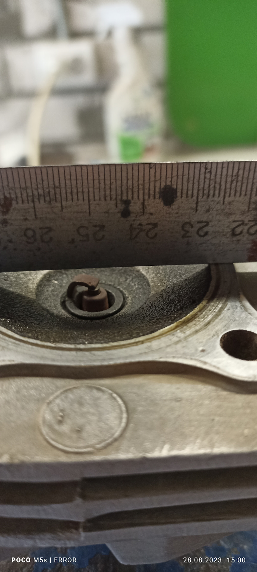

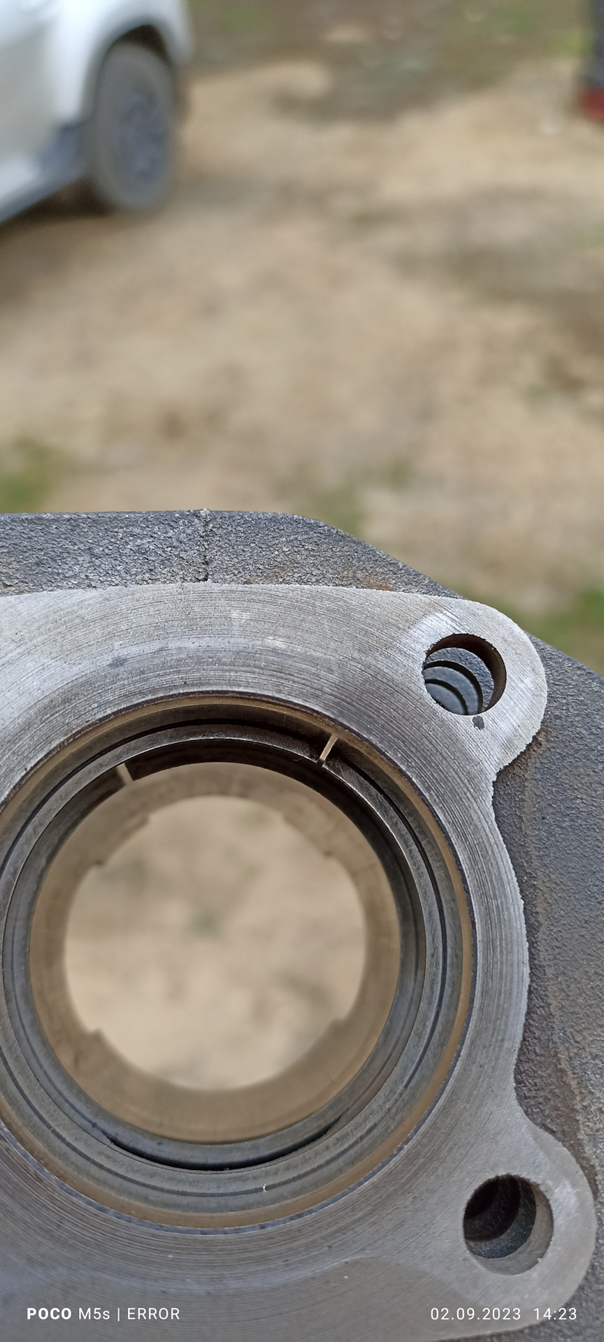

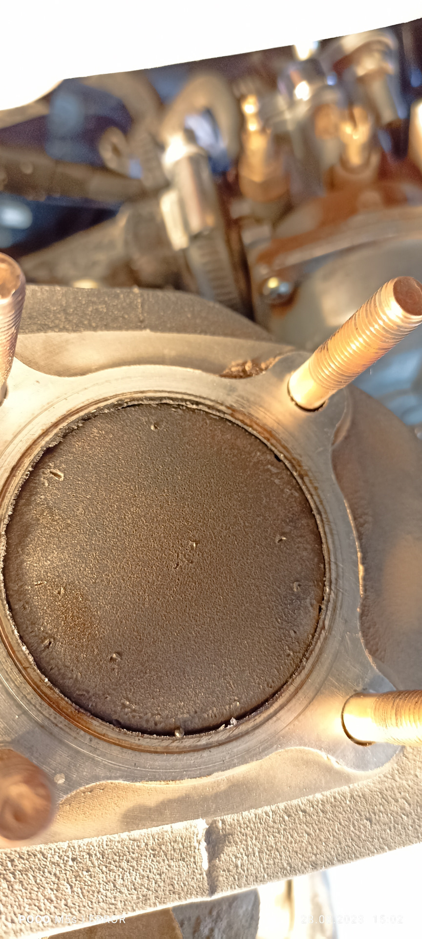

Откручиваем головку и пытаемся понять, что к чему.
Вот так это выглядит внутри.

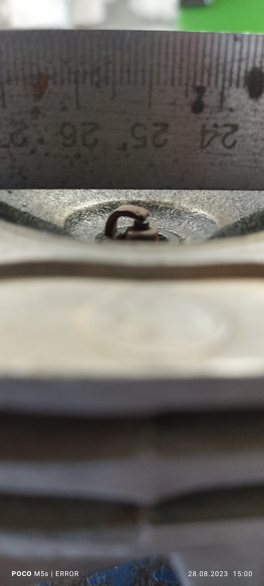

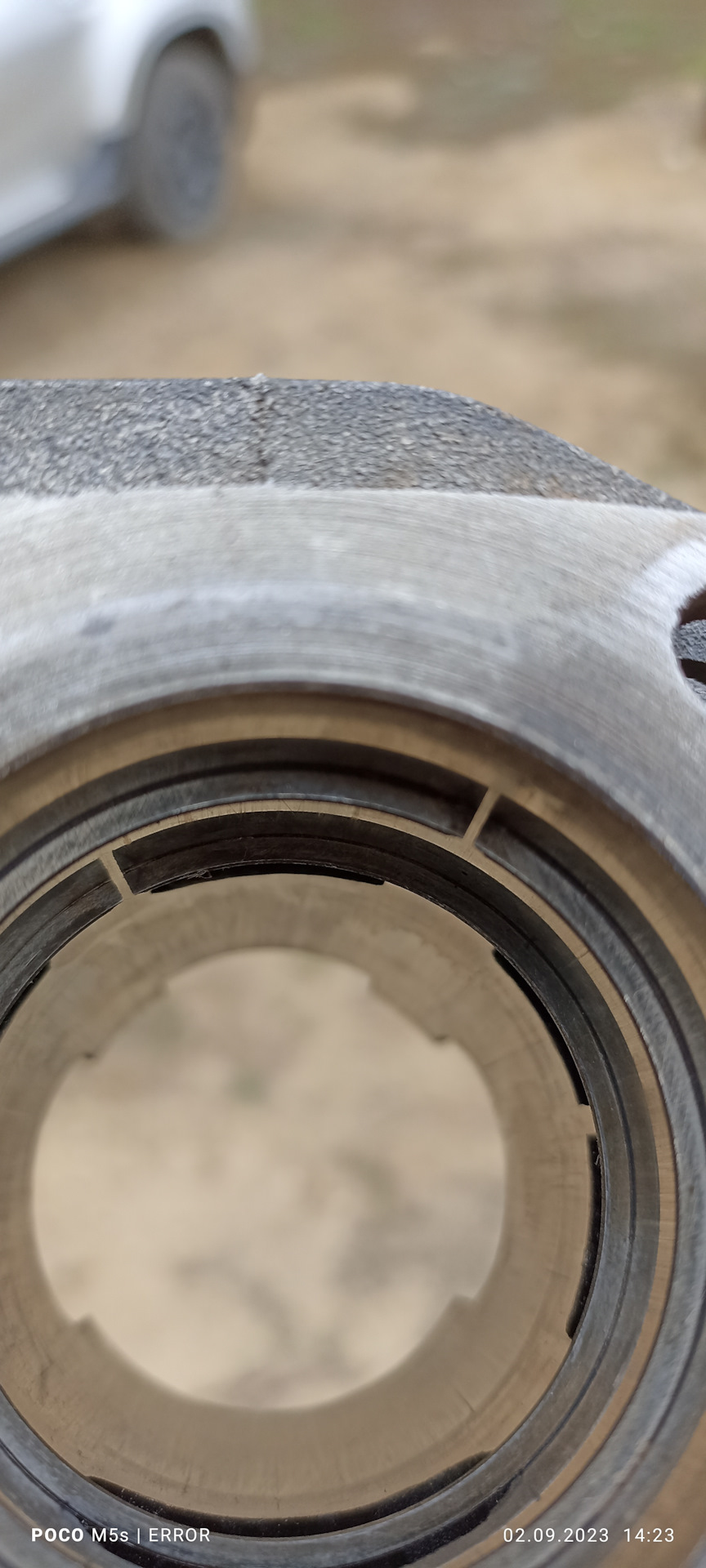

И вот так если приложить линейку)
Приличный там такой зазор.

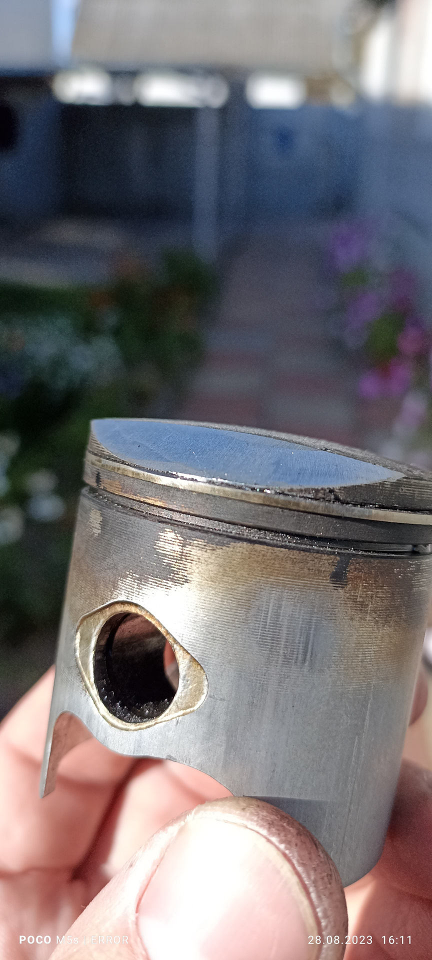

На поршне тоже особо следа не видно!

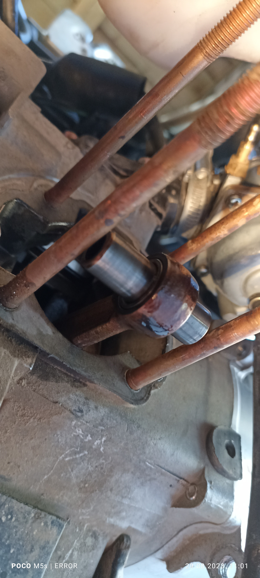

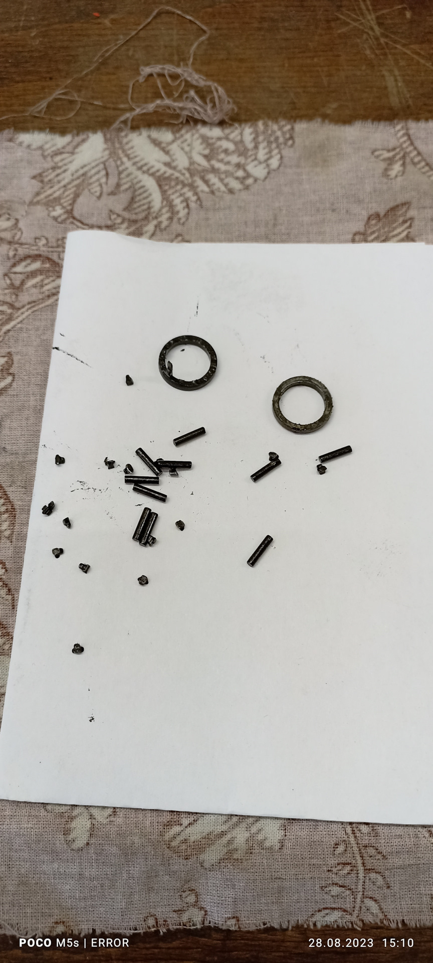

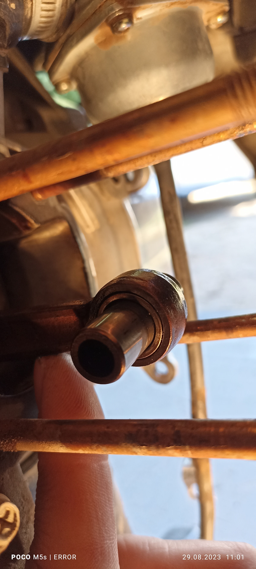

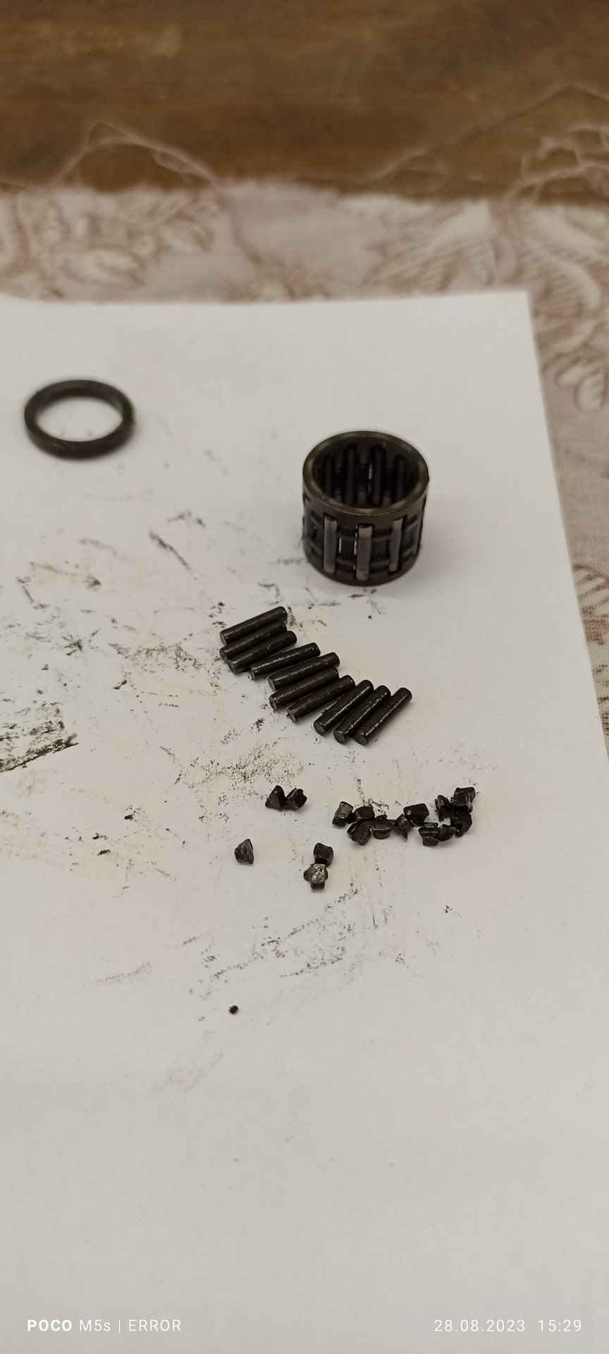

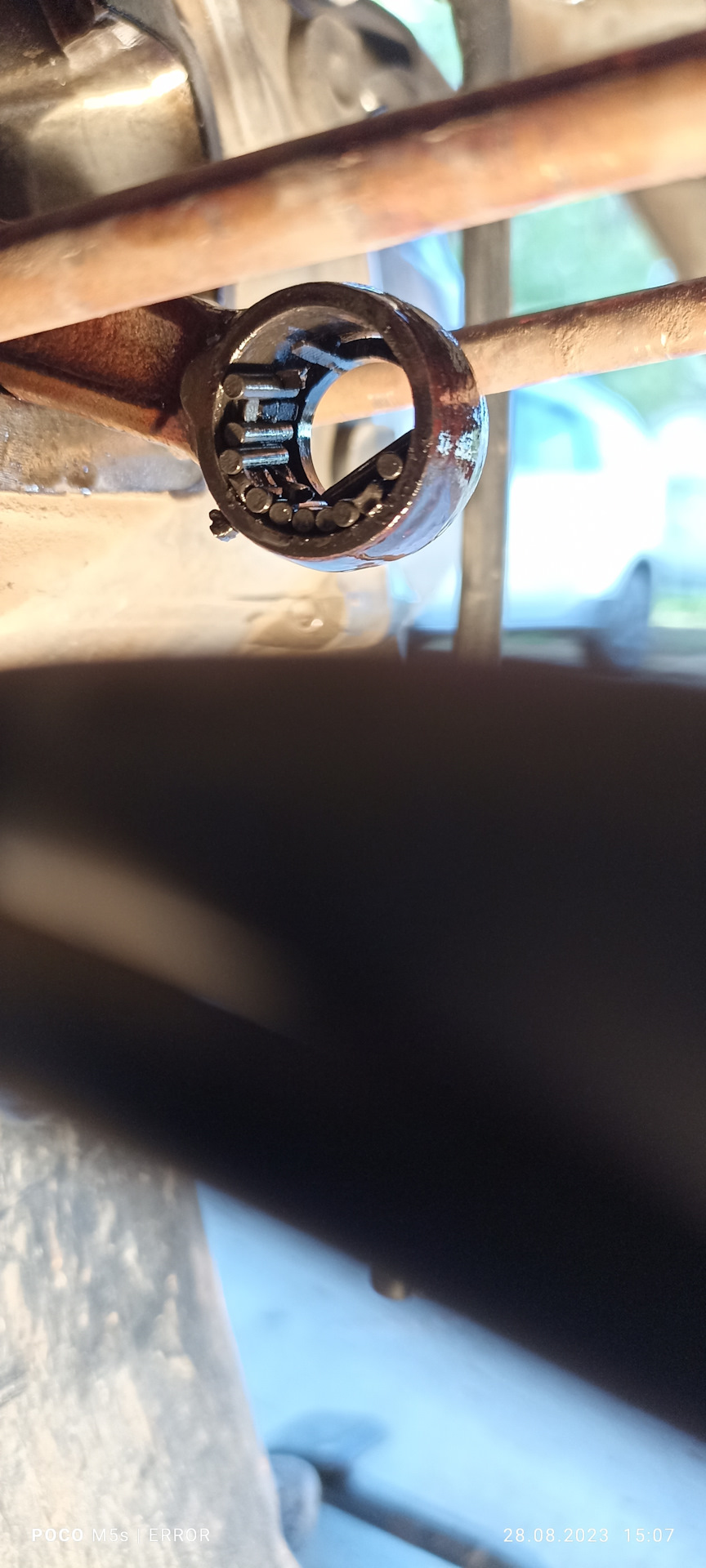

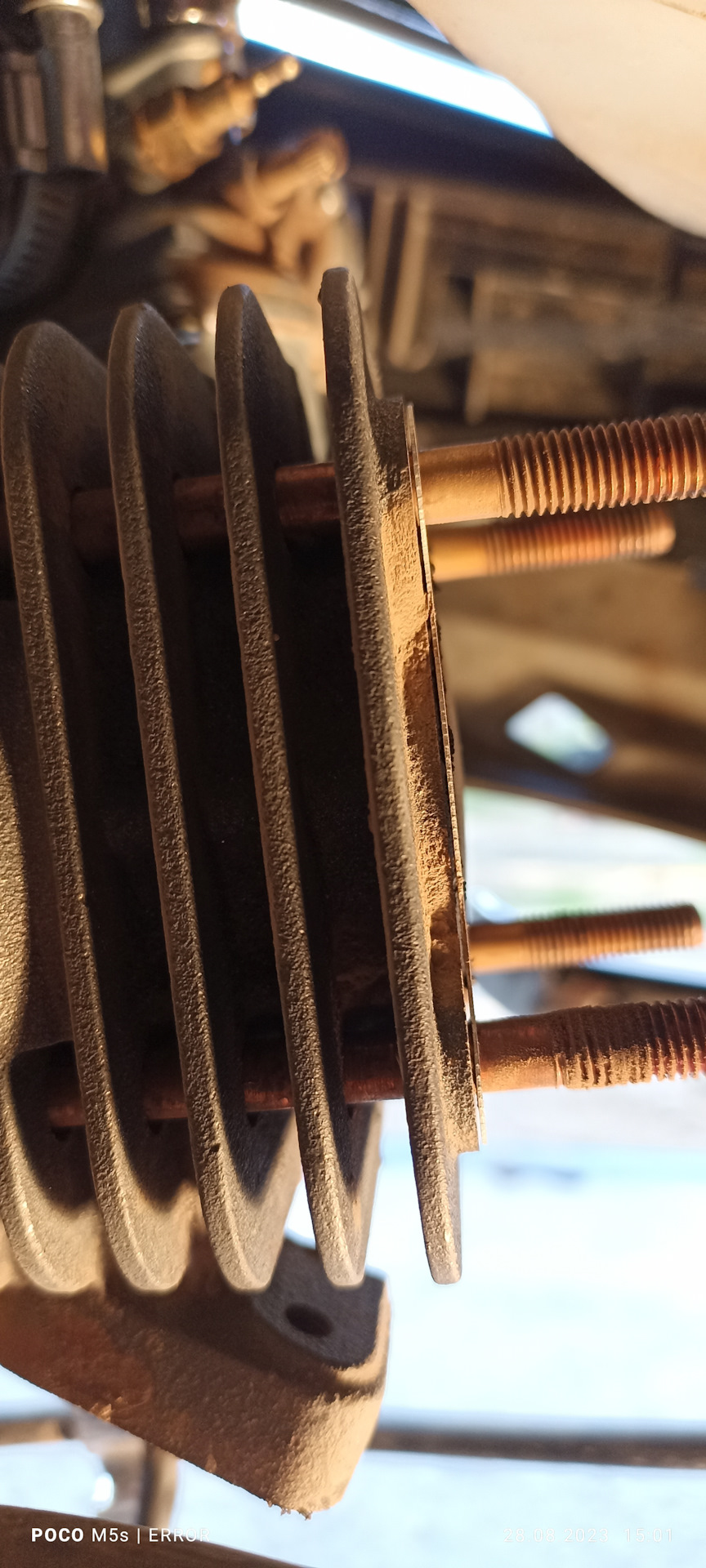

Снимаем цилиндр и опять ничего не понятно. А вот когда выдвинул палец и снял поршень, то все встало на свои места!

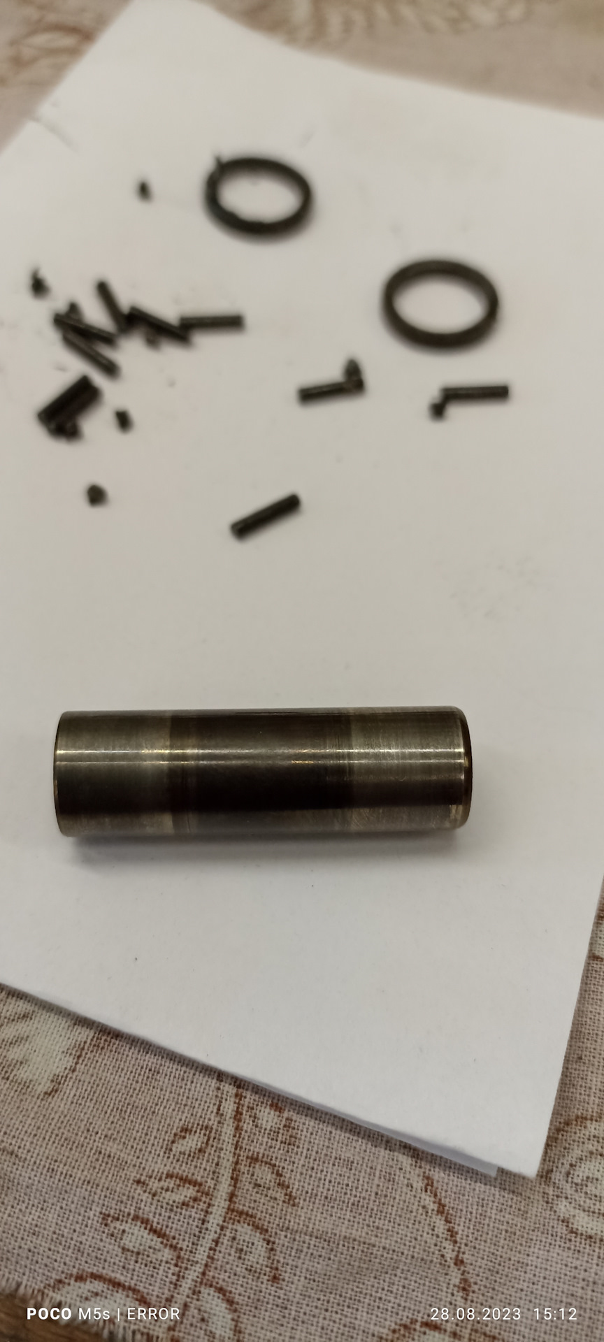

Разлетелся игольчатый подшипник)))
Все что мог, то собрал его в кучу.
У меня было похожее, но там палец съело и иголки все повылетали и заклинило подшипник коленвала. Но здесь палец не имеет износа.

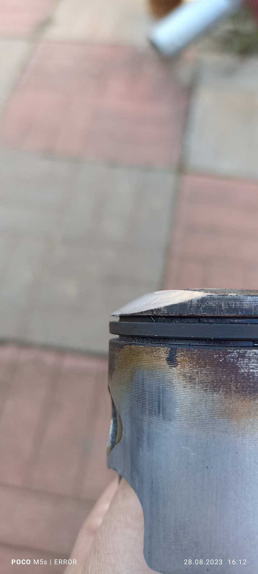

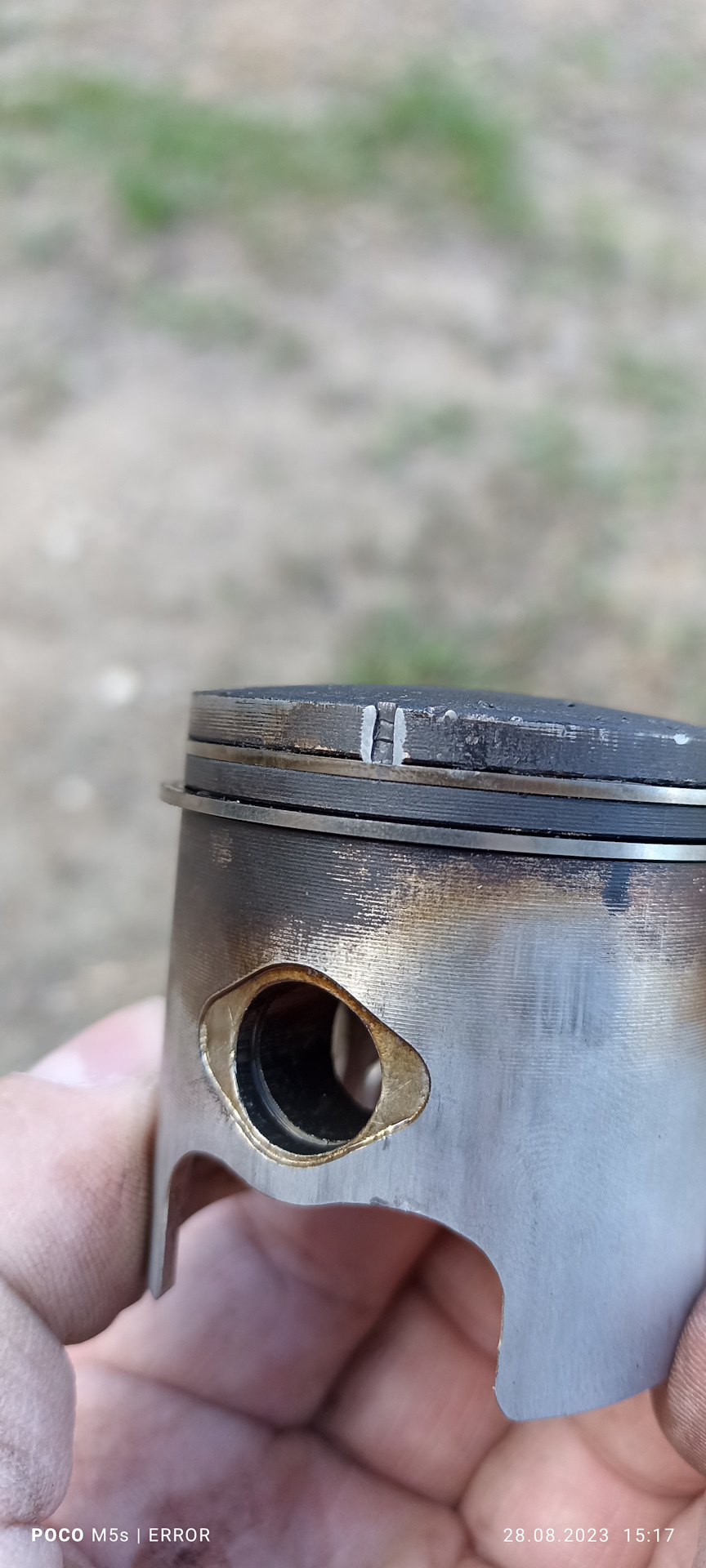

Поршень тоже пострадал при этом.

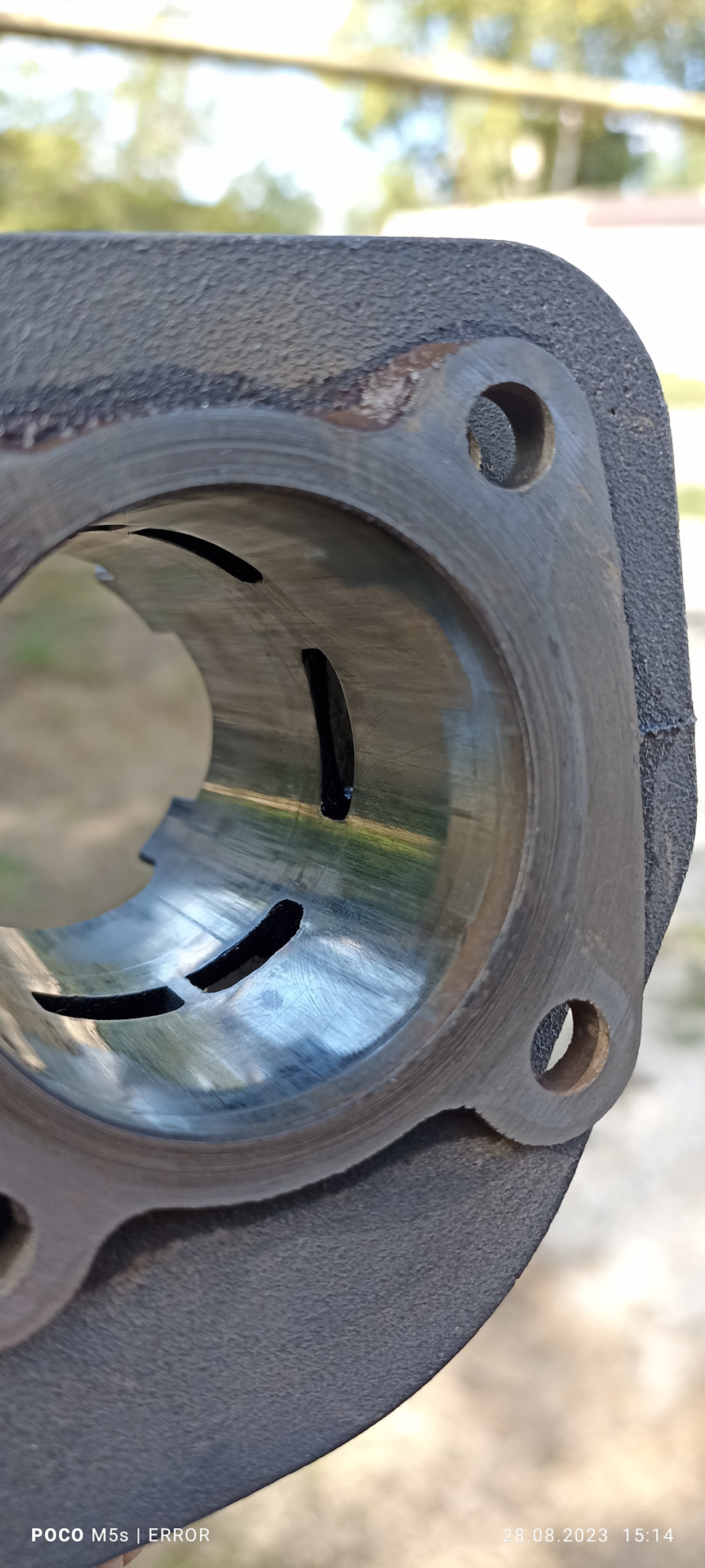

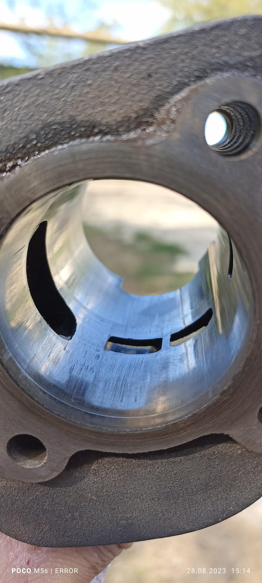

Цилиндр уже весь подустал. Выглядит печально!

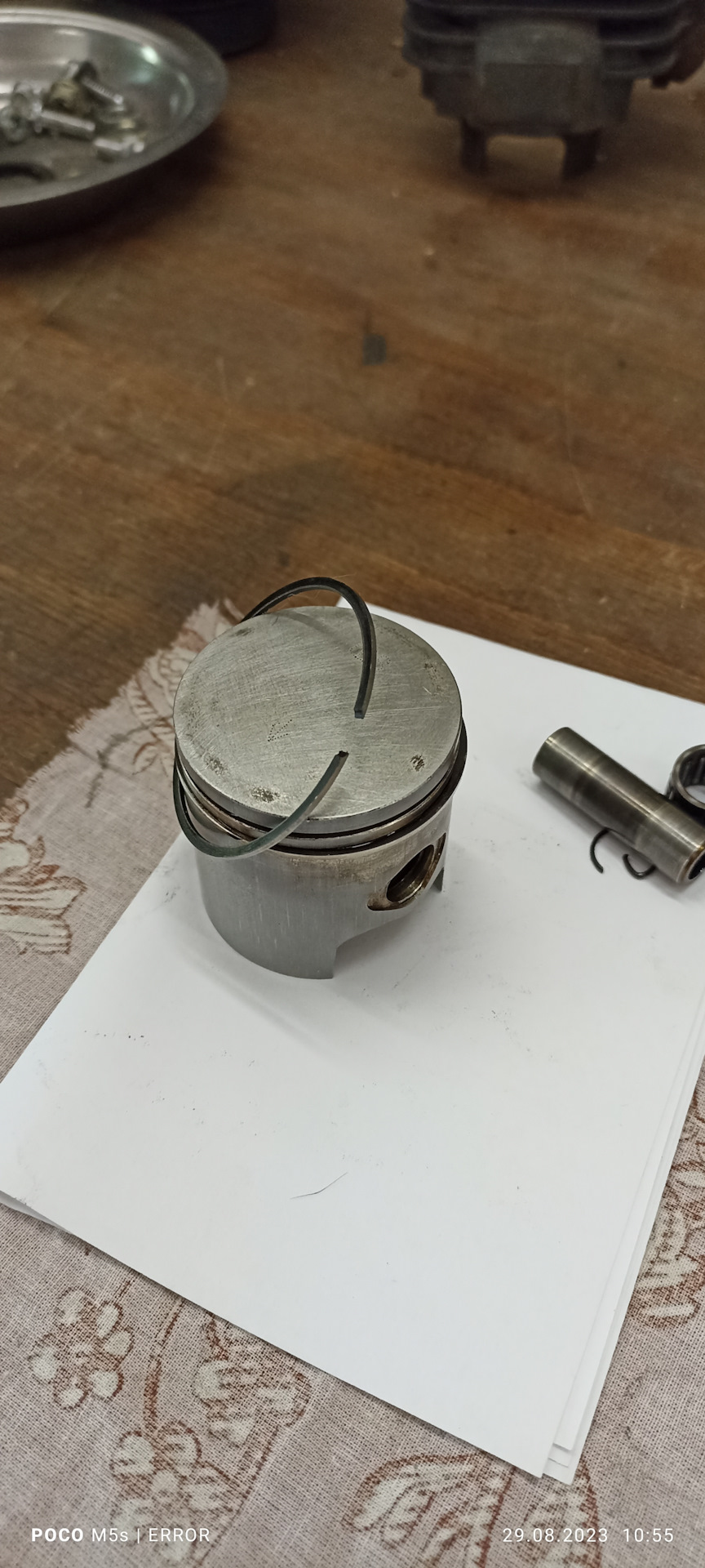

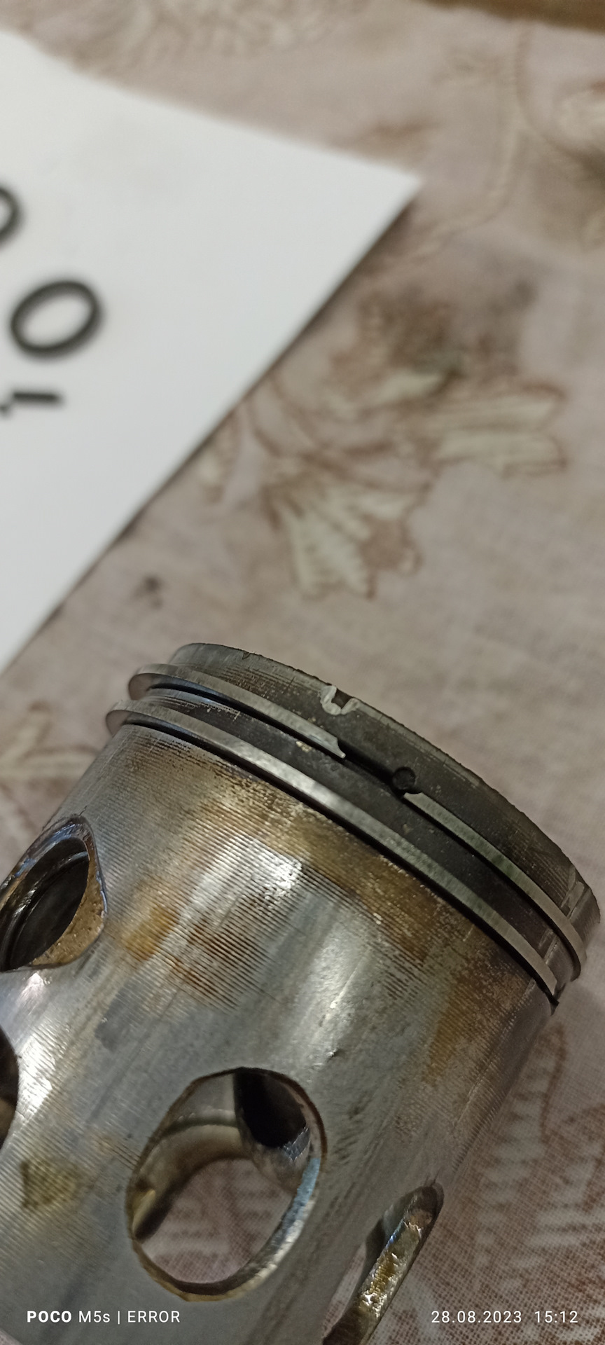

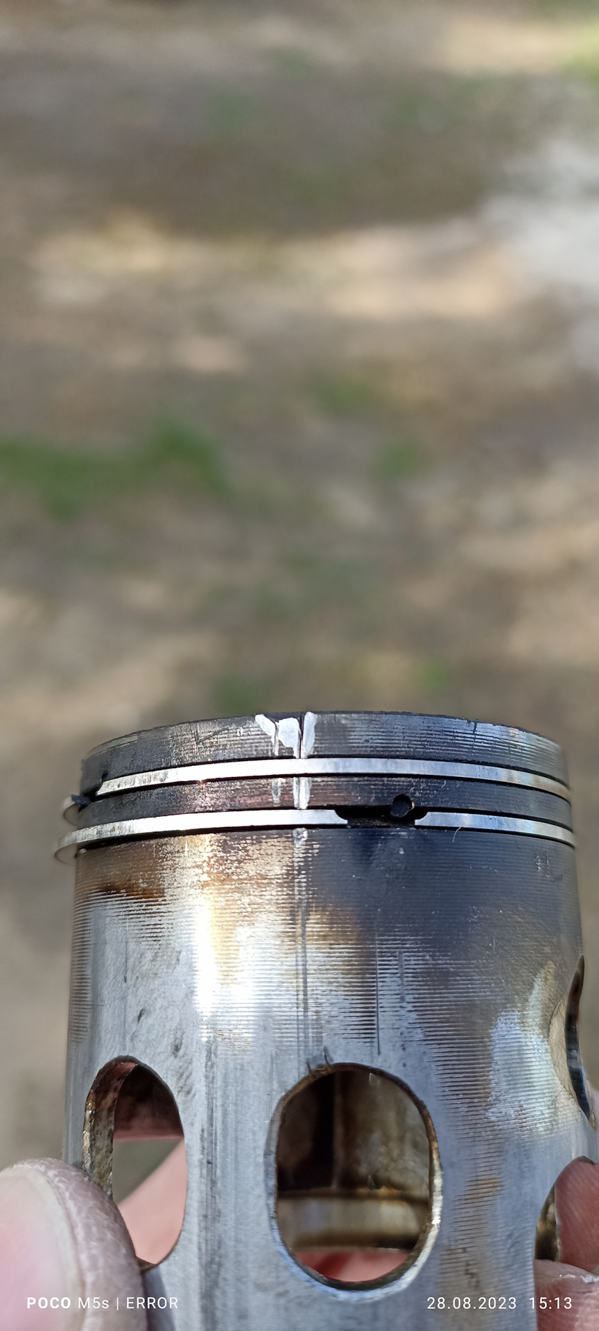

Дилемма, что делать? Осталось до конца сезона месяц -полтора и как то не хочется покупать новую поршневую. Решил поставить родной поршень от этой ЦПГ. Состояние его было хорошее. Поэтому, всего то нужно переставить кольца и собрать.
Но не тут то было. Верхнее кольцо зажало перегородкой.
Да так сильно, что пришлось точить поршень, что бы кольцо снять.
Далее переставляем кольца на поршень и собираем в обратном порядке.
Сначала пересчитал все оставшиеся иголки.
На целом подшипнике иголок 11 шт. На разбитом насчитал 10, где то одна иголка пропала. Толи в картер упала, то ли ее размолотило. Продуваем картер воздухом и собираем дальше)
Больше всего боялся, что разбило шатун. В этом случае придется менять коленвал в сборе.
Но вроде повезло, люфта пальца с подшипником не обнаружено.

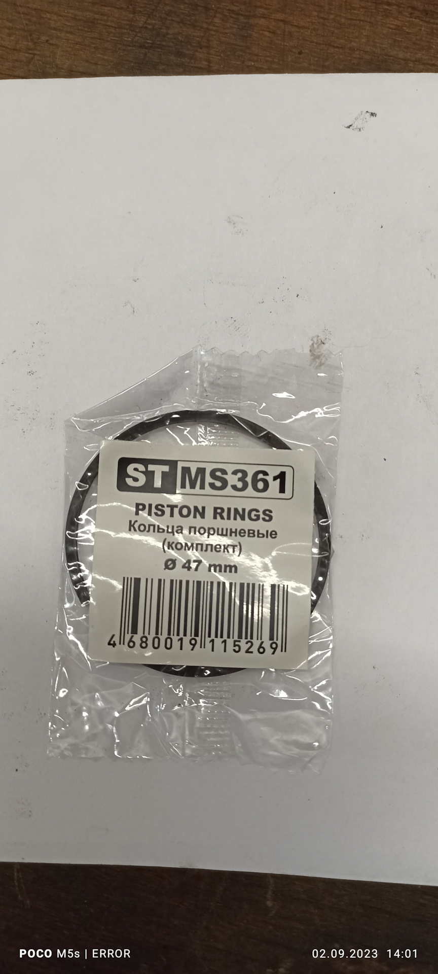

Решил все же попробовать подкинуть новые кольца. Четвертый раз по счету) А вдруг прокатит… Хотя бы на месяц…
Купил на озоне все те же колечки от бензопилы штиль)))

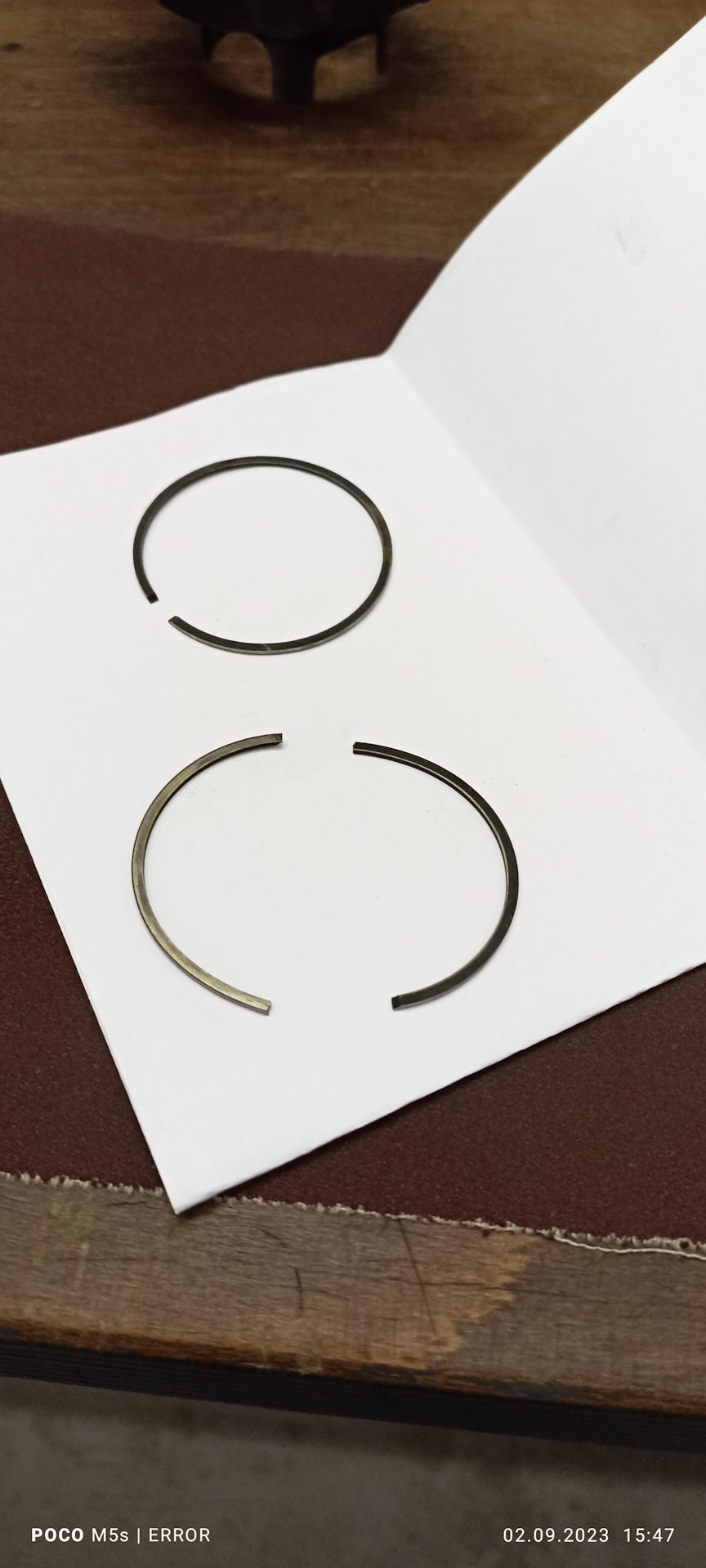

Сначала вставляем в цилиндр старые кольца и смотрим зазор.
Видно, что там он огромен. Теперь новые вставляем…
На новых кольцах зазор уже намного лучше. Как обычно щупов нет, для точного замера)

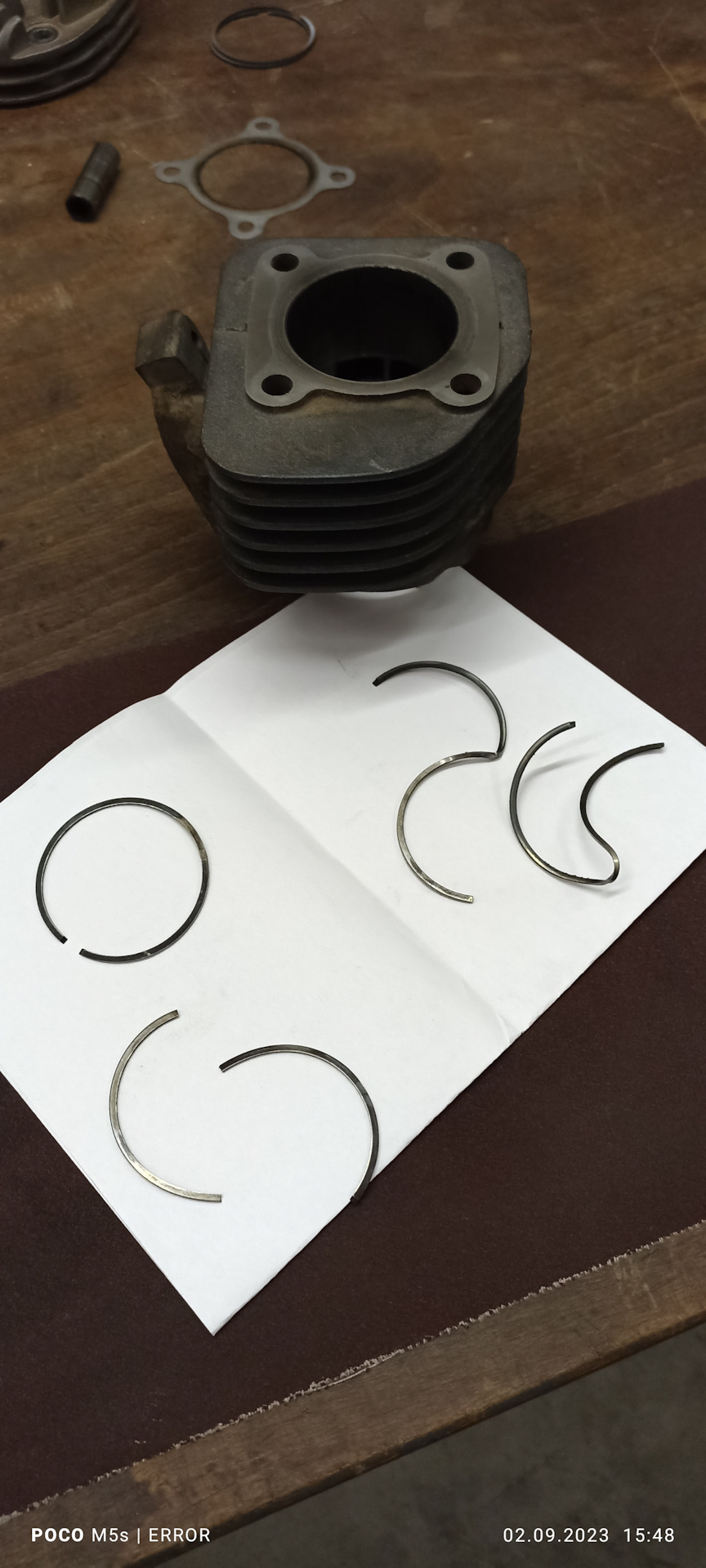

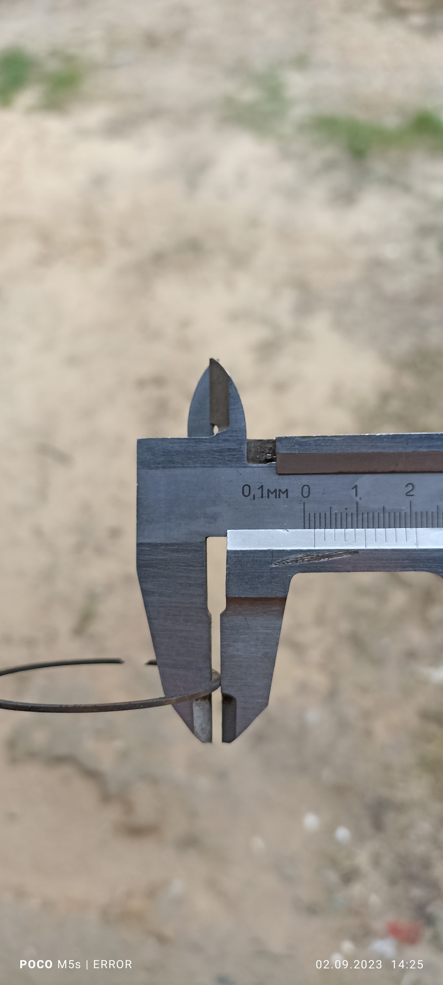

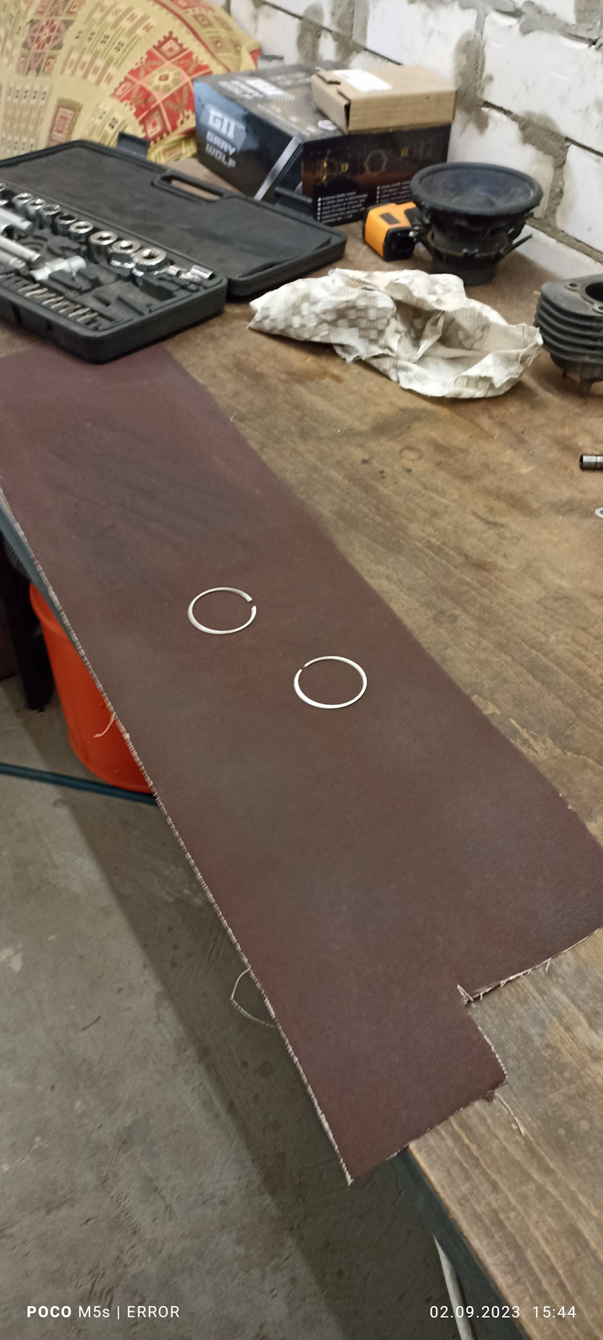

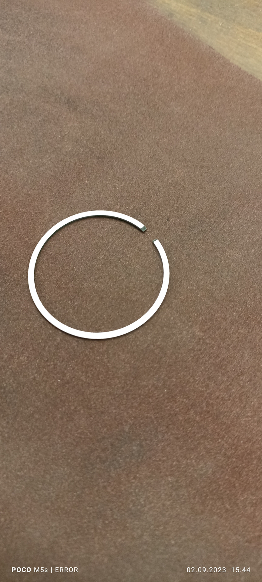

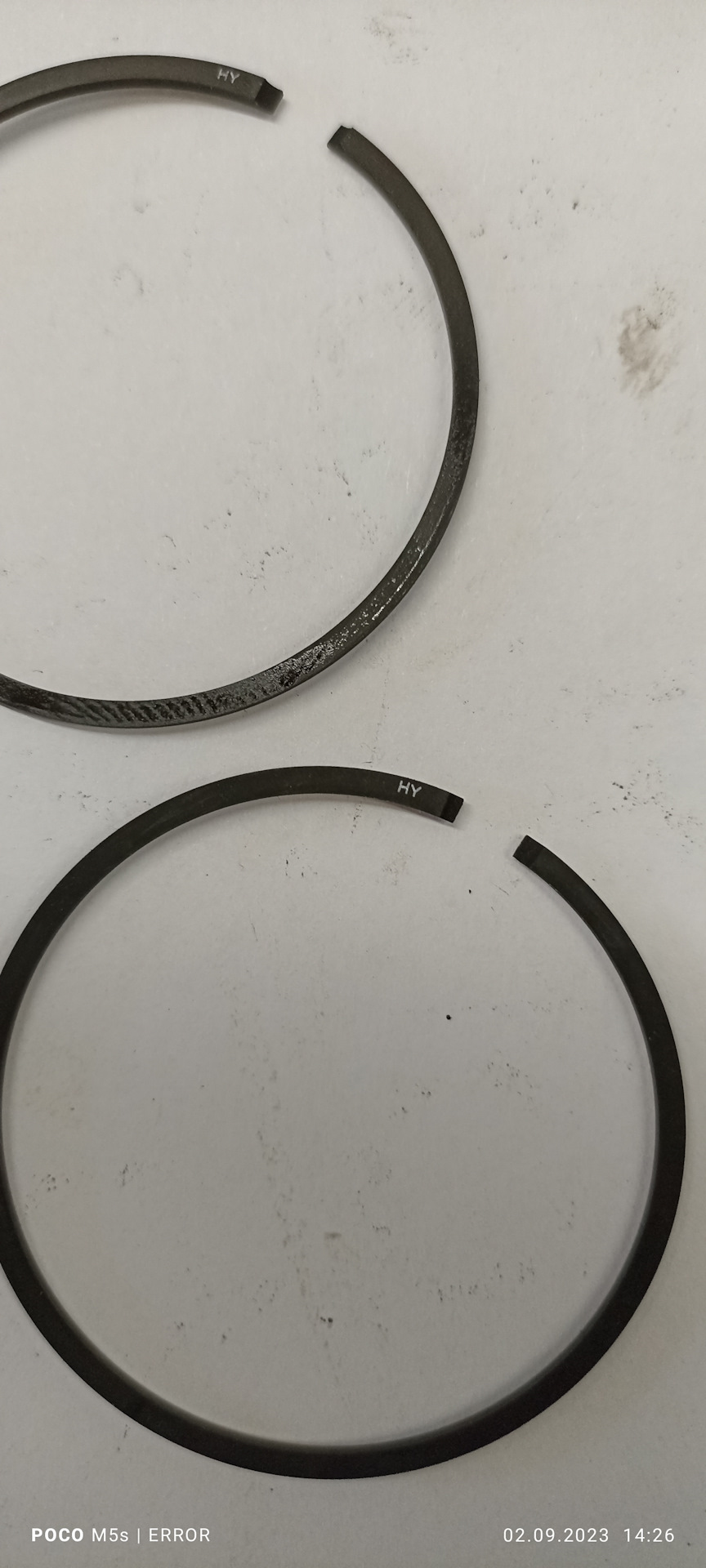

Ну и опять, та же самая история с толщиной колец. Они не лезут в канавку на поршень. Поэтому пришлось их стачивать на наждачке. Долго и муторно, пальцы стачиваются вместе с кольцами)

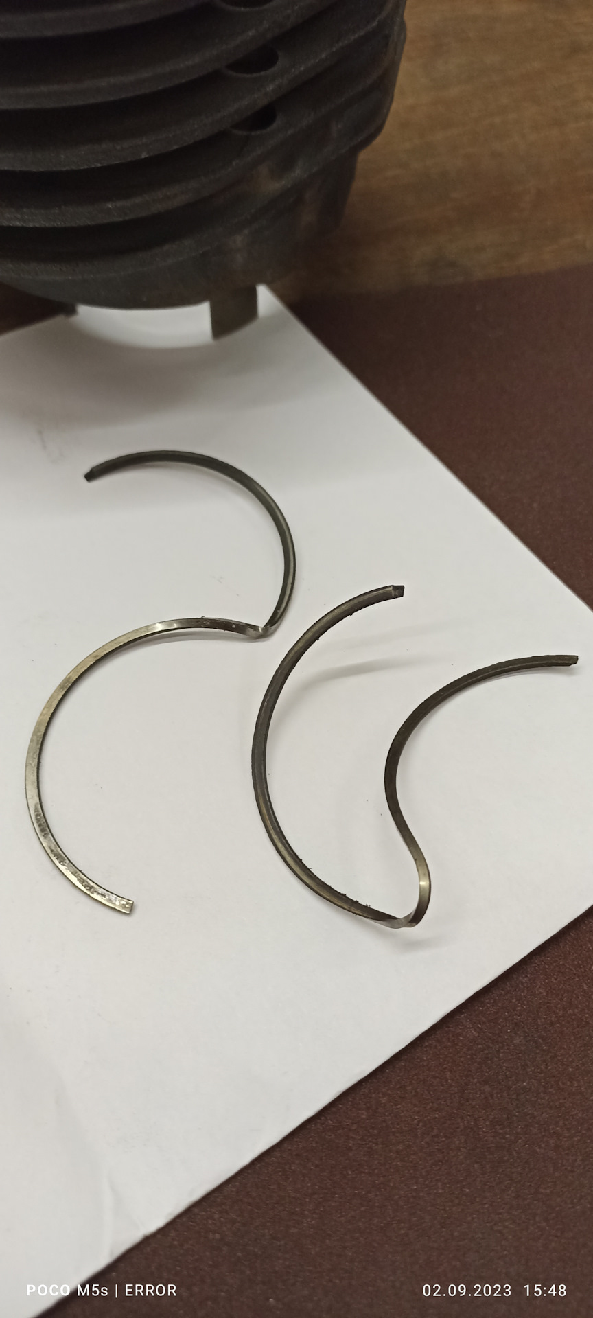

Заодно, теперь можно проверить старые кольца из чего сделаны. Из чугуна или из проволоки)
Сломалось, не согнулось! Пополам, с хрустом. Эти кольца чугунные, как и должны быть!
Не то что старые из проволоки)

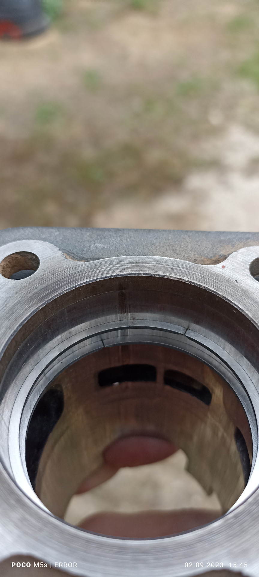

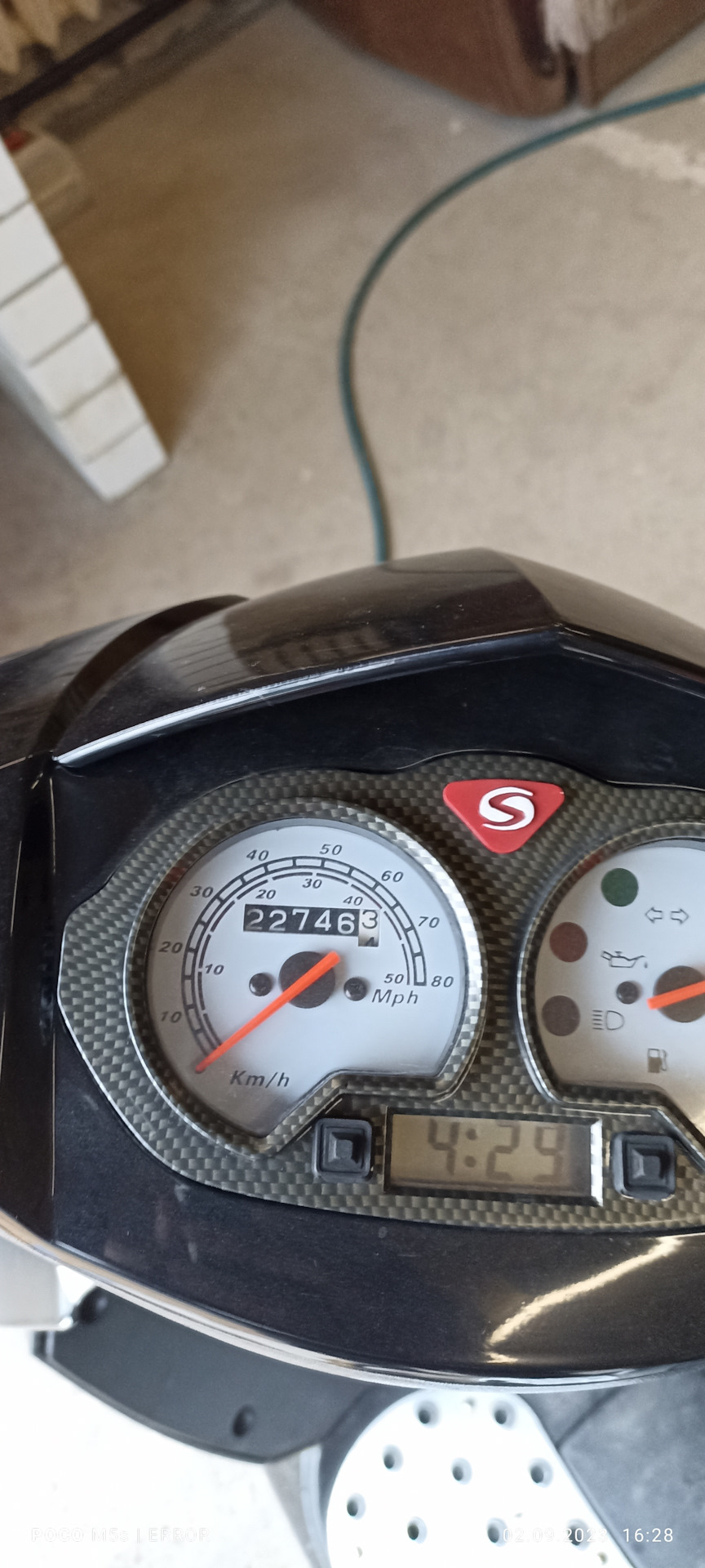

Не хрена он не едет))) Это конец ЦПГ пришел…Даже тронуться нормально не может. Четвертая замена колец вообще ничего не дала. Походу цилиндр уже просто мертвый совсем. Еще и элипсность такая, что кольца ее принять не могут. Компрессометра у меня нет, замерить давление нечем. Но тут и так все ясно. Пробег итоговый составил 2200км с заменами колец. Четвертая замена не прокатила!
