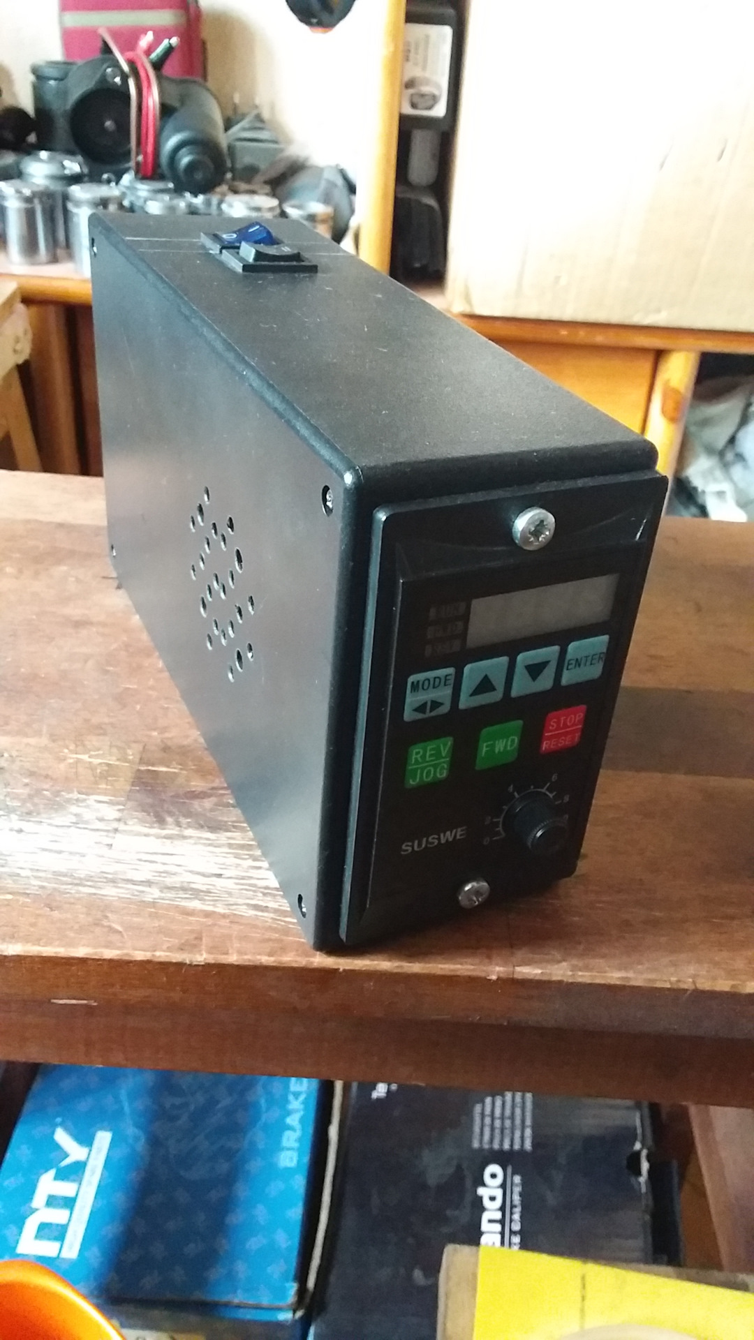

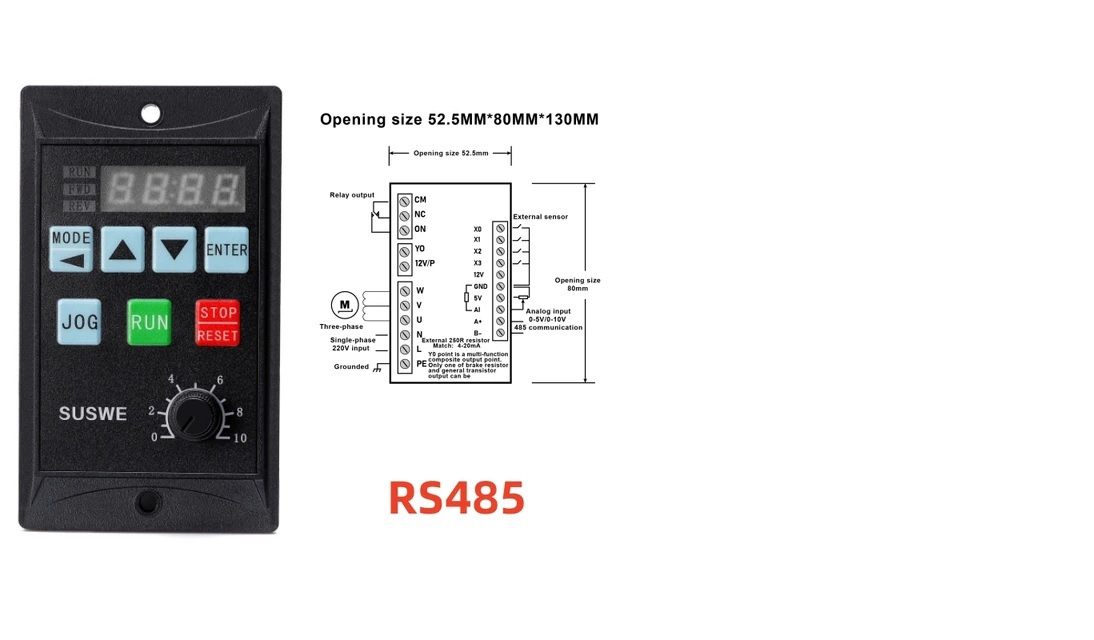

Преобразователь частоты (ЧП в дальнейшем) 750 Вт. для подключения трехфазных двигателей мощностью до ~500вт. Покупал на всем известном узкопленочном сайте, Частотник продается без корпуса. Купил сперва один, потом докупил еще один. Своих денег стоит. Описания и адекватной инструкции на него в сети нет, все переведено с китайского и перевод оставляет желать лучшего. Китайцы конечно в своем стиле и инструкция была на китайском ))) гугл переводчик и разрозненные видео дали понимание как его настроить. В инструкции например нет пункта Р91, а в нем можно выставить реальную частоту вращения двигателя или пункт Р01 есть настройка 3 которая позволяет включать устройство не только с внешних клавиш, но и с устройства, правда в только зеленой клавишей.

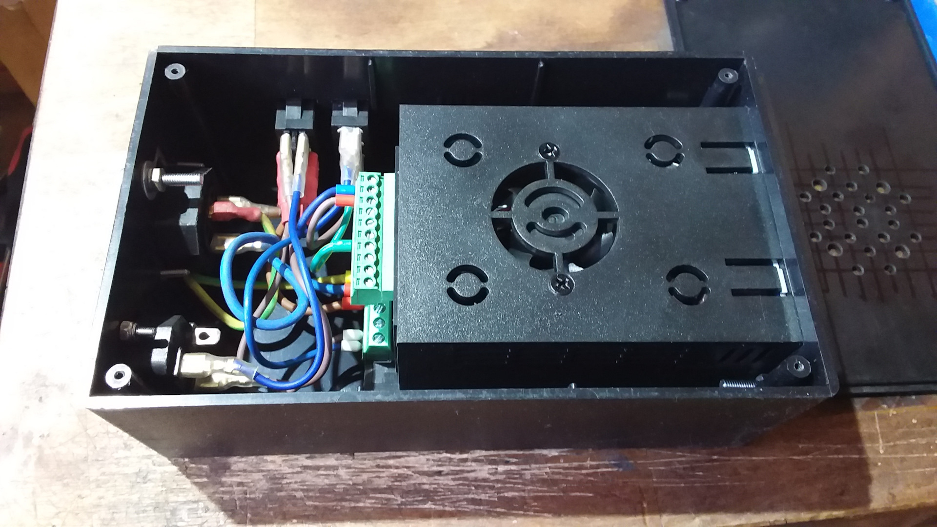

корпус покупал на Озоне www.ozon.ru/product/korpu…-343112223/?sh=9QlEkIgjUA
размер корпуса 189х113х66,6

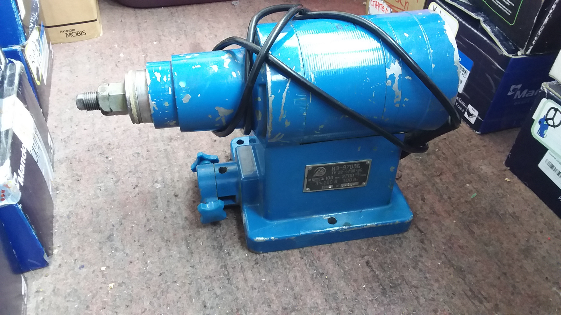

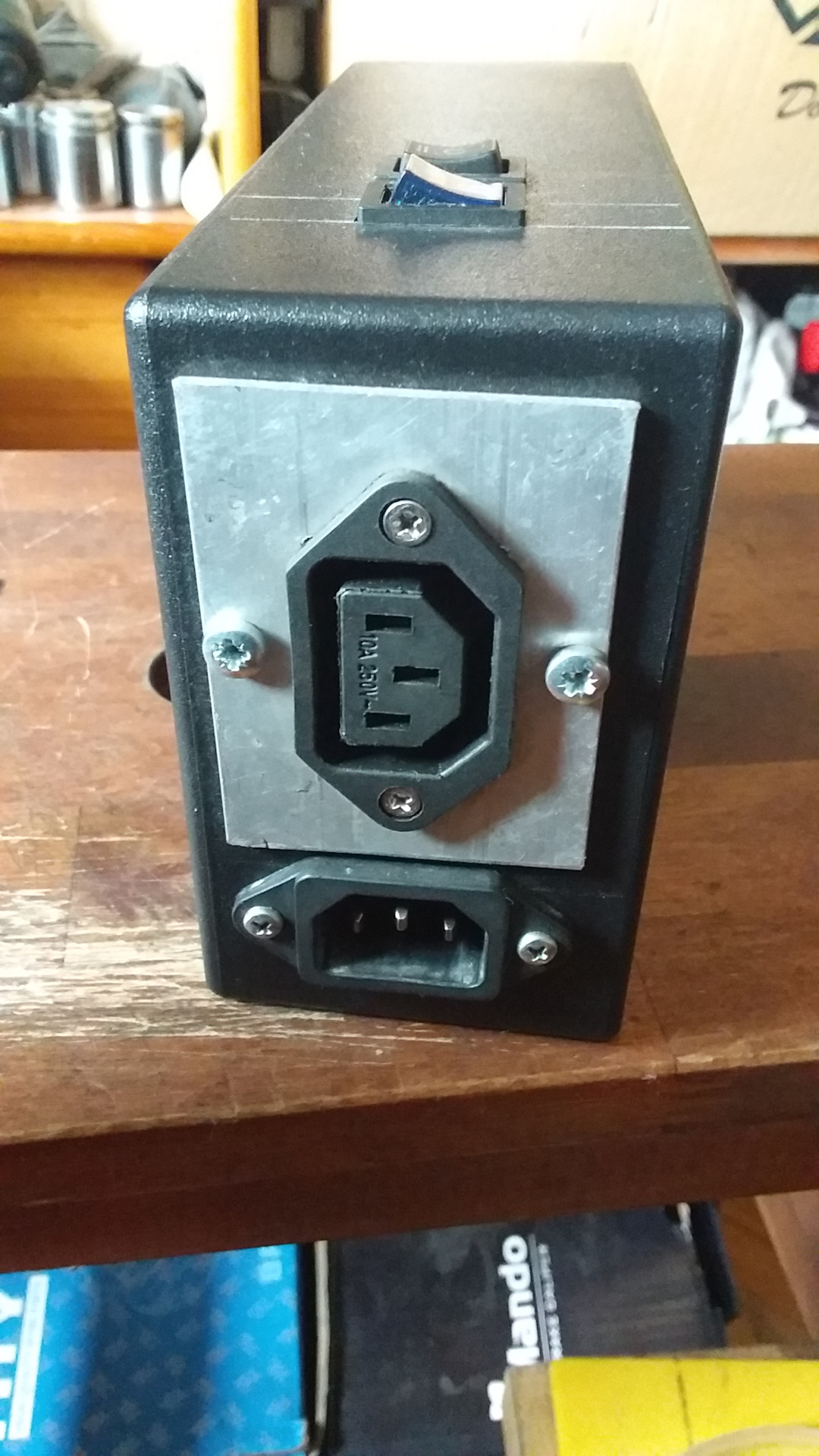

на двигателе применил компьютерный разъем Папа, очень удобно, разъем имеет три контакта. Нижний это сеть 220в, верхний разъем для подключения электродвигателя.

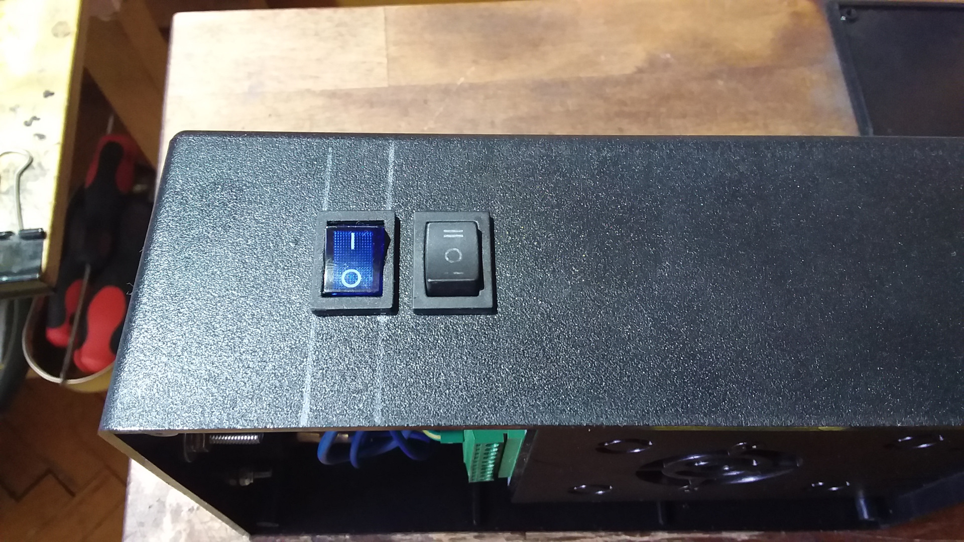

хочу добавить предохранитель на 220в

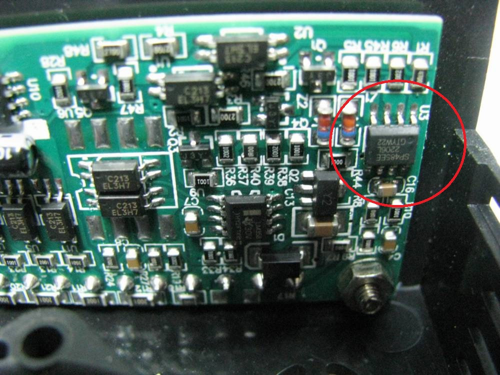

если вдруг ПЧ перестал включаться, скорее всего выгорел этот резистор, стоит на плате сразу после разъема 220в на одной из дорожек, резистор малоомный 2вт

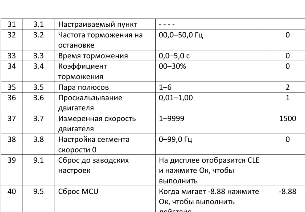

Р67 — сброс в заводские настройки
Р84 — выбор типа двигателя
0 — три фазы
Р91 — выставляем обороты принудительно
по умолчанию стоит 1500

А с 485 интерфейсом ни кто не разобрралсся? Какие команды ему послать для запуска остановп и т. д?

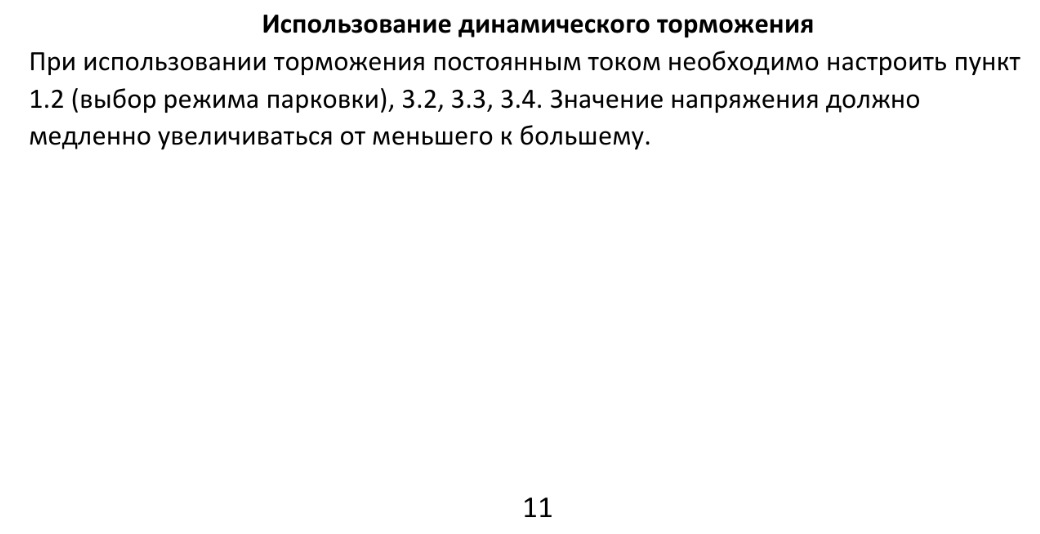

как настроить торможение ?
Р02 — торможение
0 — свободное торможение
1 — торможение устройством время торможения (Р09-Р10)

Как убедиться, действительно ли реализован протокол RS485? Иногда китайцы пишут, что есть, а по факту нет.
Подключить и посмотреть будет ли работать
Разобрался. Вроде есть.

для активного торможения требуется массивный резистор куда скидывать энергию торможения. А тут его некуда подключать. Эта функция перекочевала из старших моделей. У меня есть частотники на 4 и 11 кВт, вот там точно есть клеммы для этих тормозных резисторов.

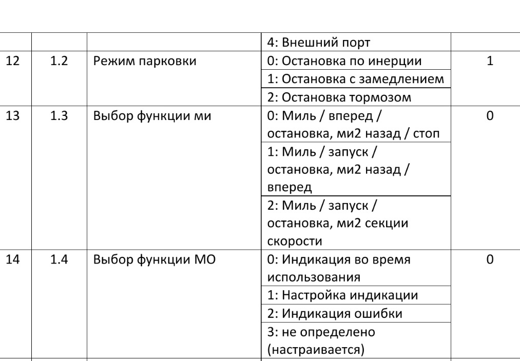

Инструкция на русском языке к этому частотнику лежит тут: publikz.com/wp-content/up…s/2021/06/T13-750W-v1.pdf
Про подключение по RS читайте тут: wirenboard.com/wiki/T13-7…odbus_Frequency_Converter
Первая ссылка не открывается
нашел вот тут wirenboard.com/wiki/images/4/40/T13-750W-v1.pdf
