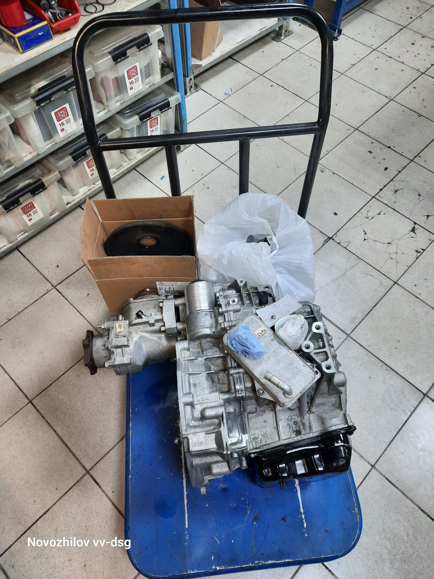

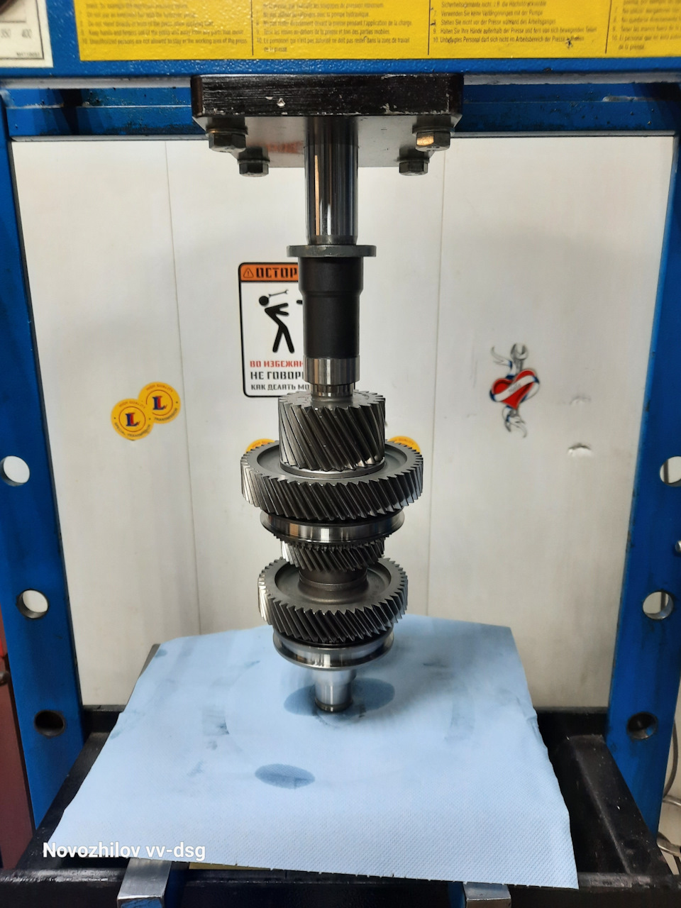

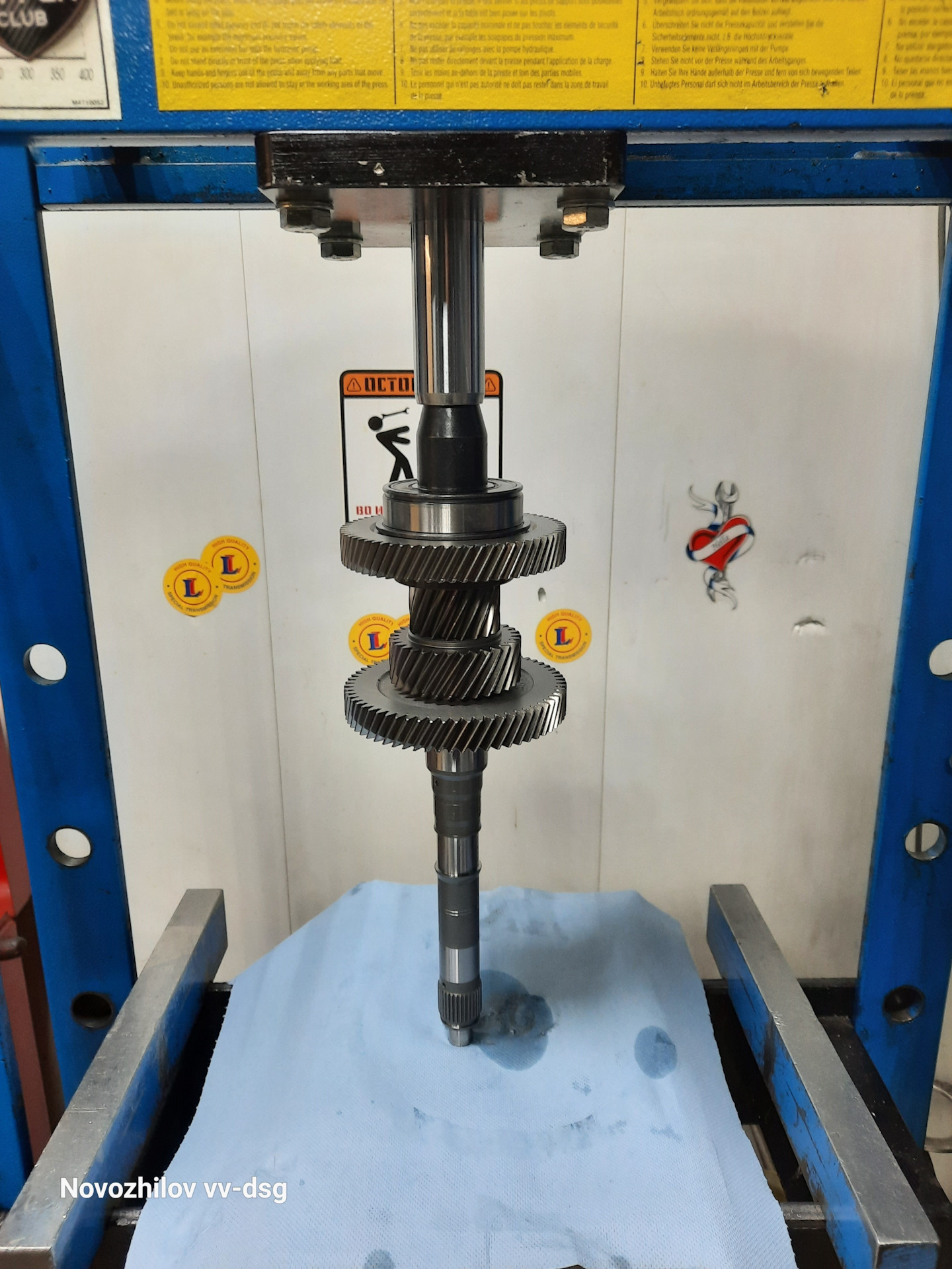

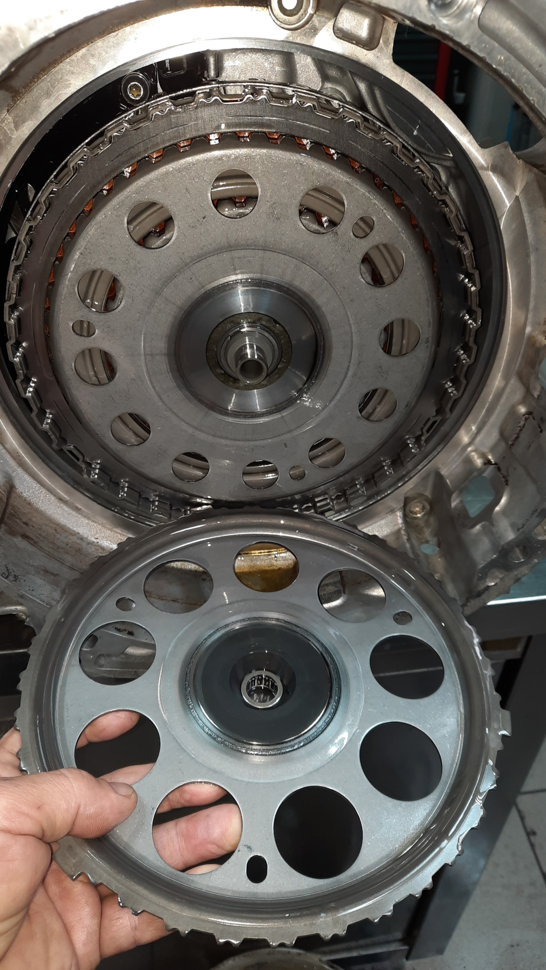

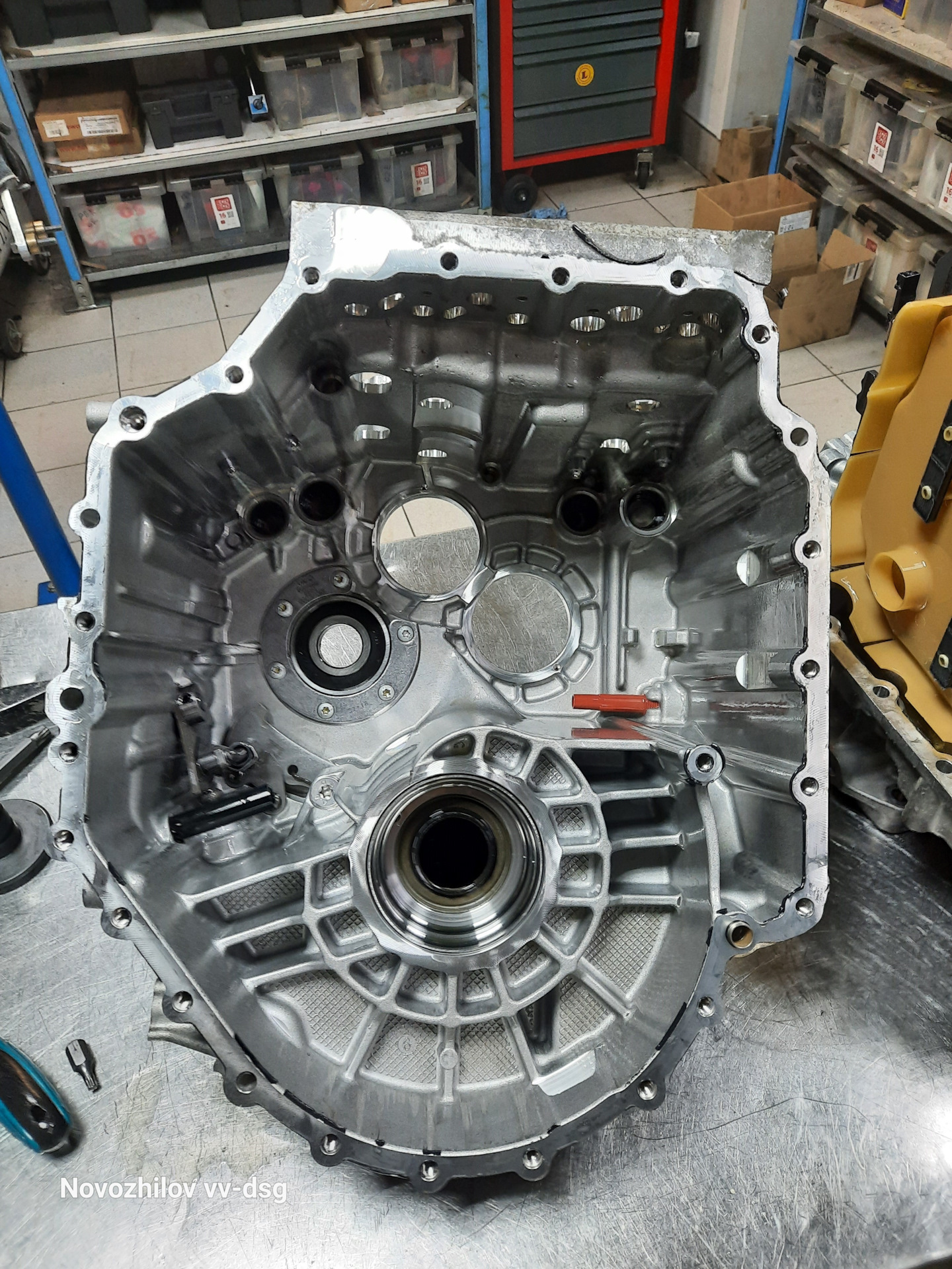

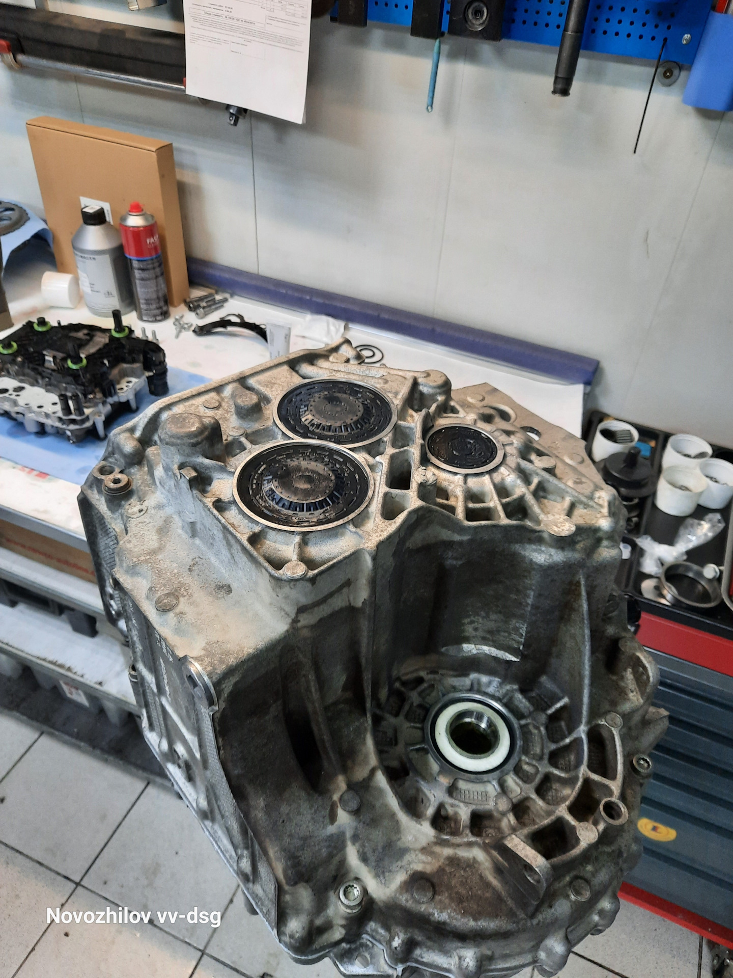

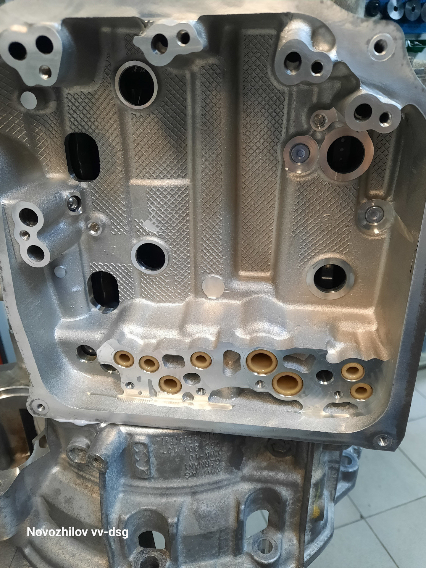

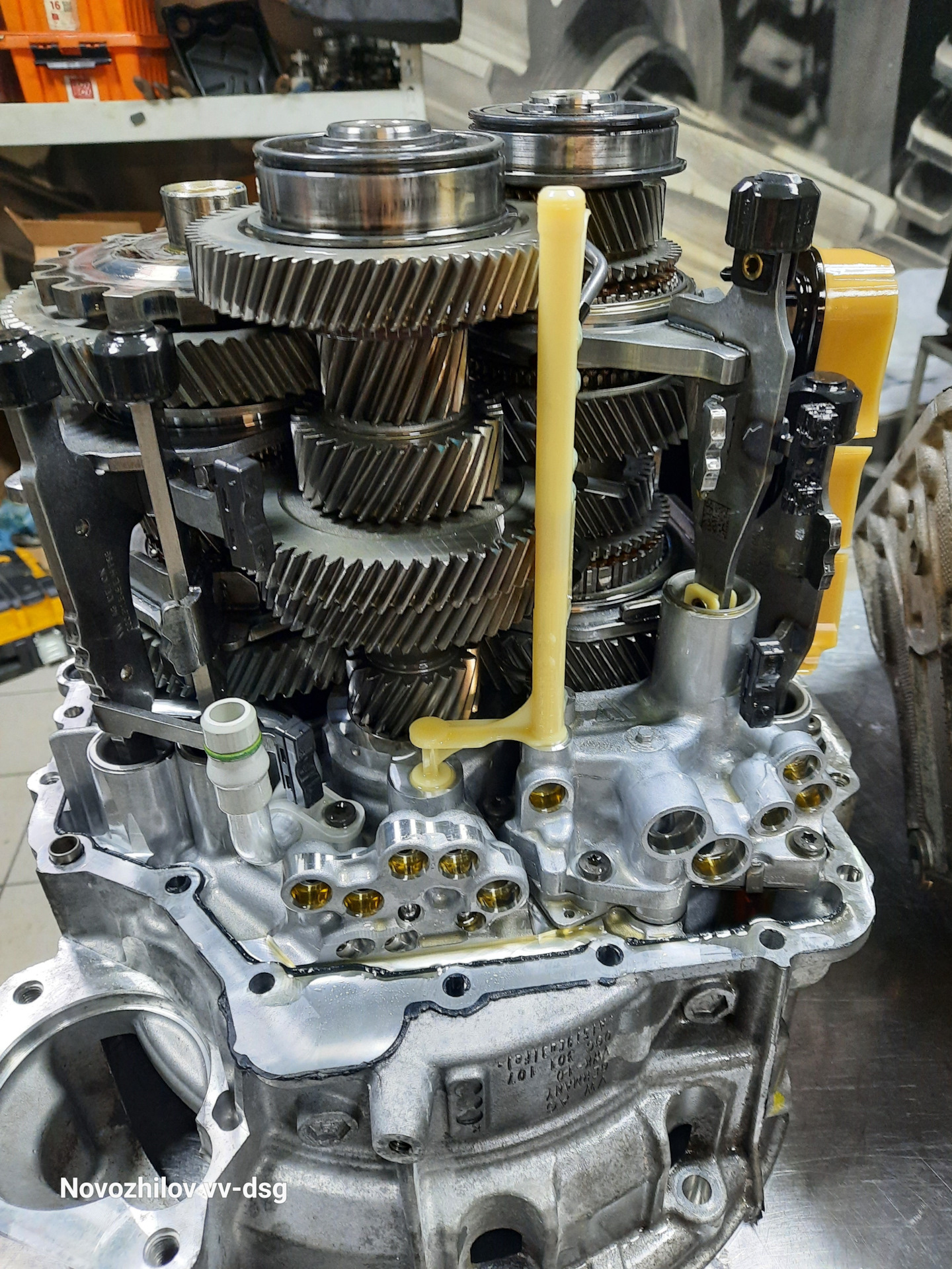

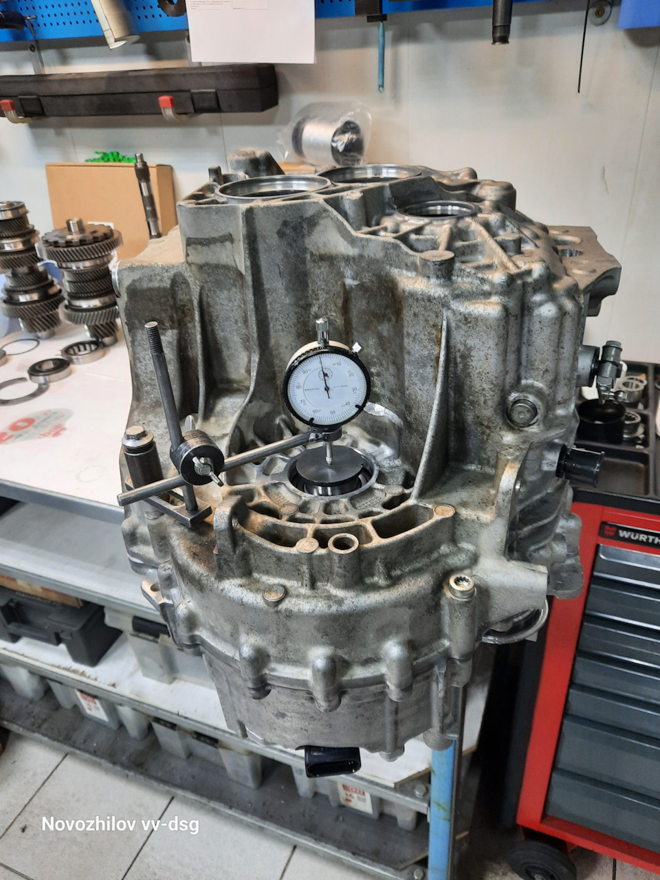

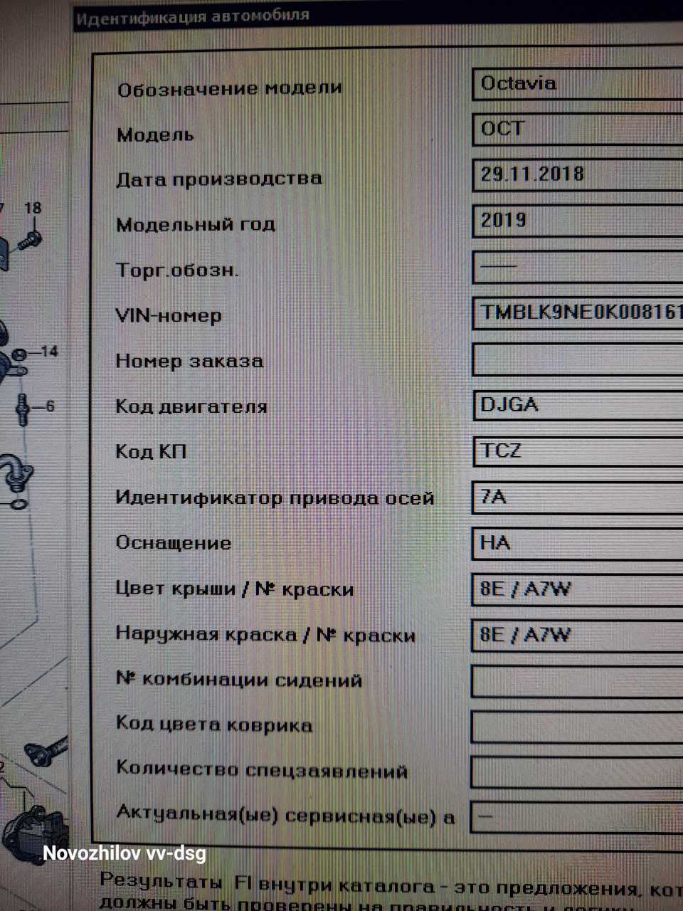

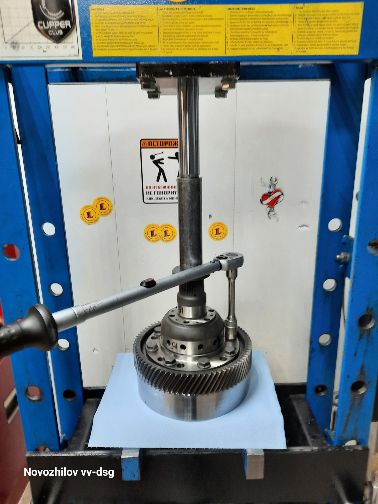

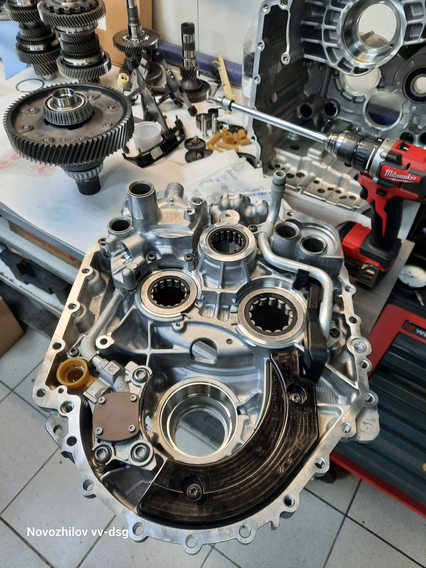

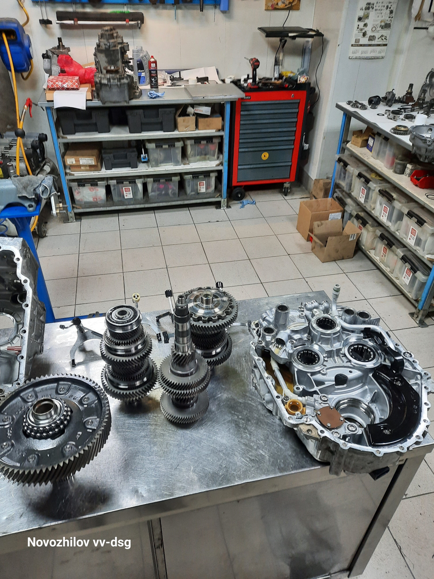

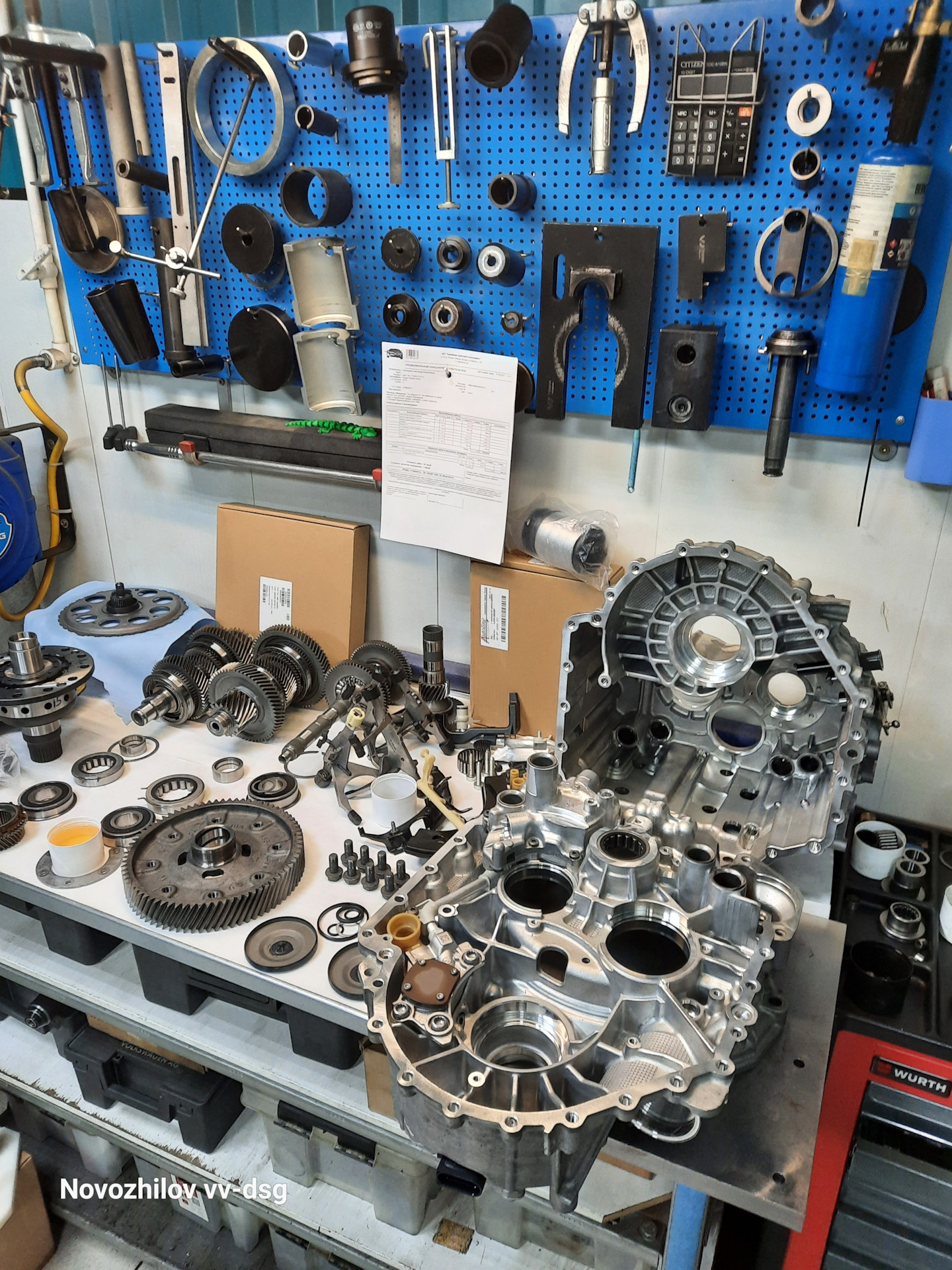

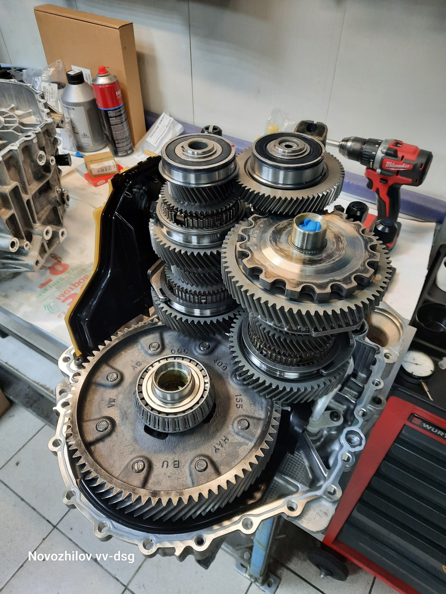

Для установки дифференциала повышенного терния от STR, на автомобиле Skoda Octavia 2019 года, был выбран агрегатный участок Новожилова в Черемушках.
Ранее на данной трансмиссии, менялись внутренние ШРУСы, но проблемы определенного типа, все равно беспокоили владельца авто.

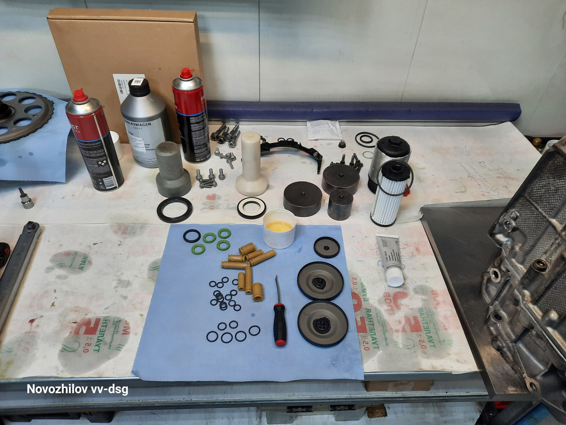

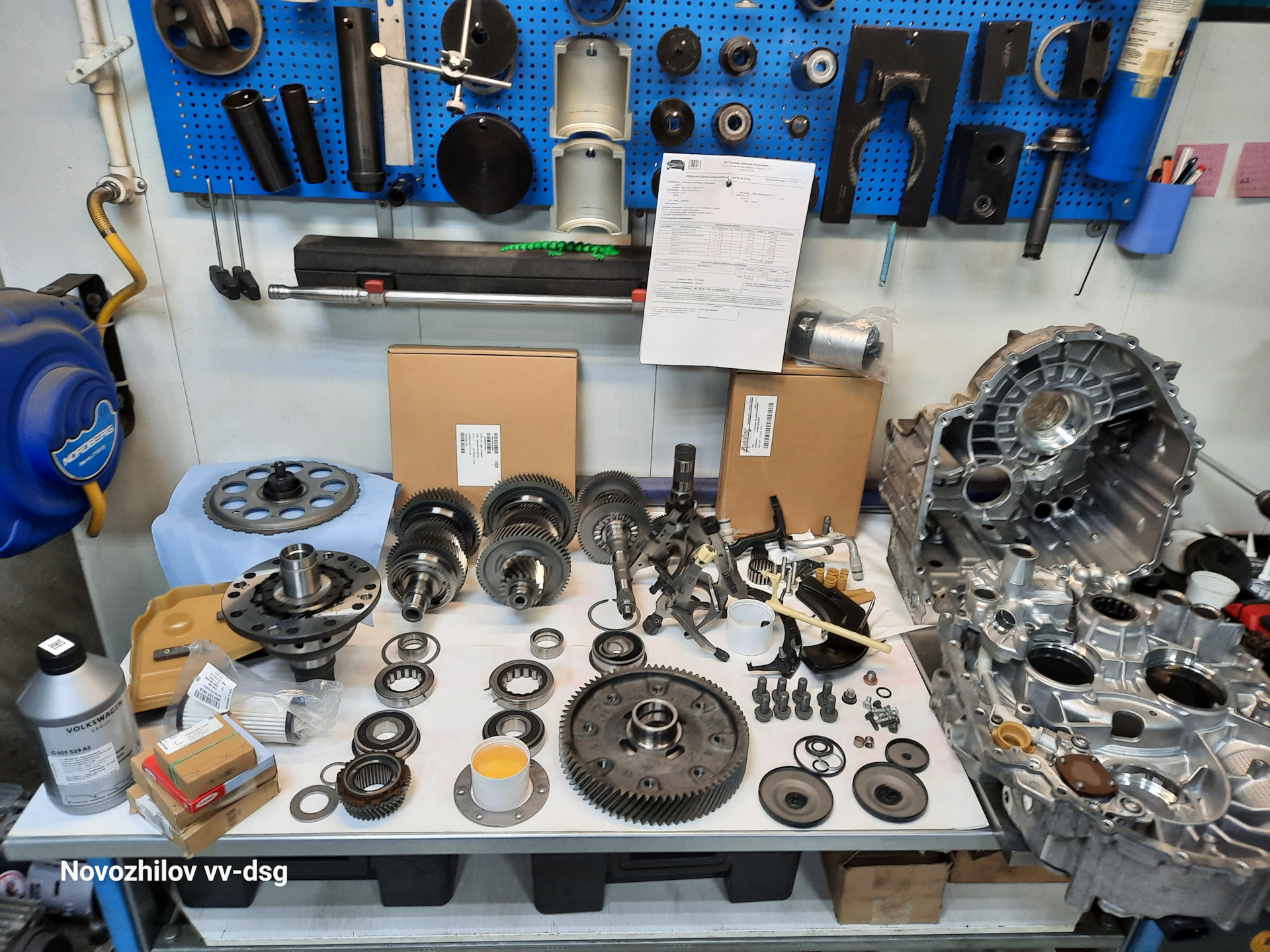

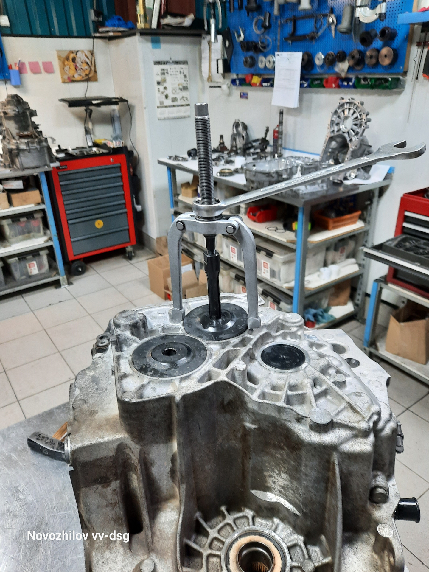

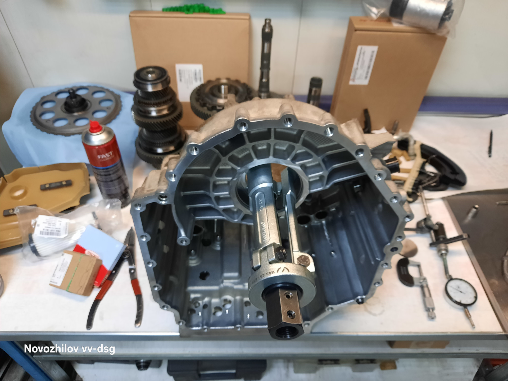

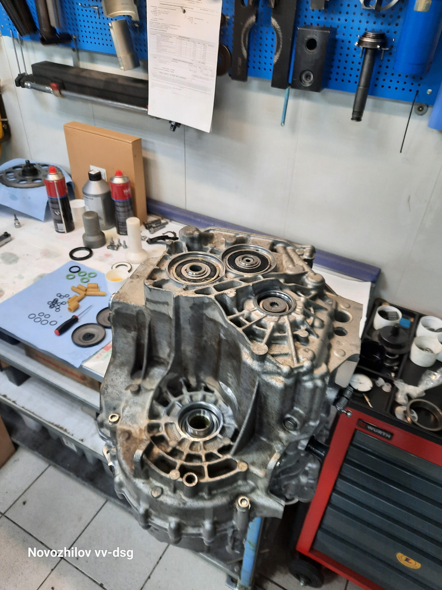

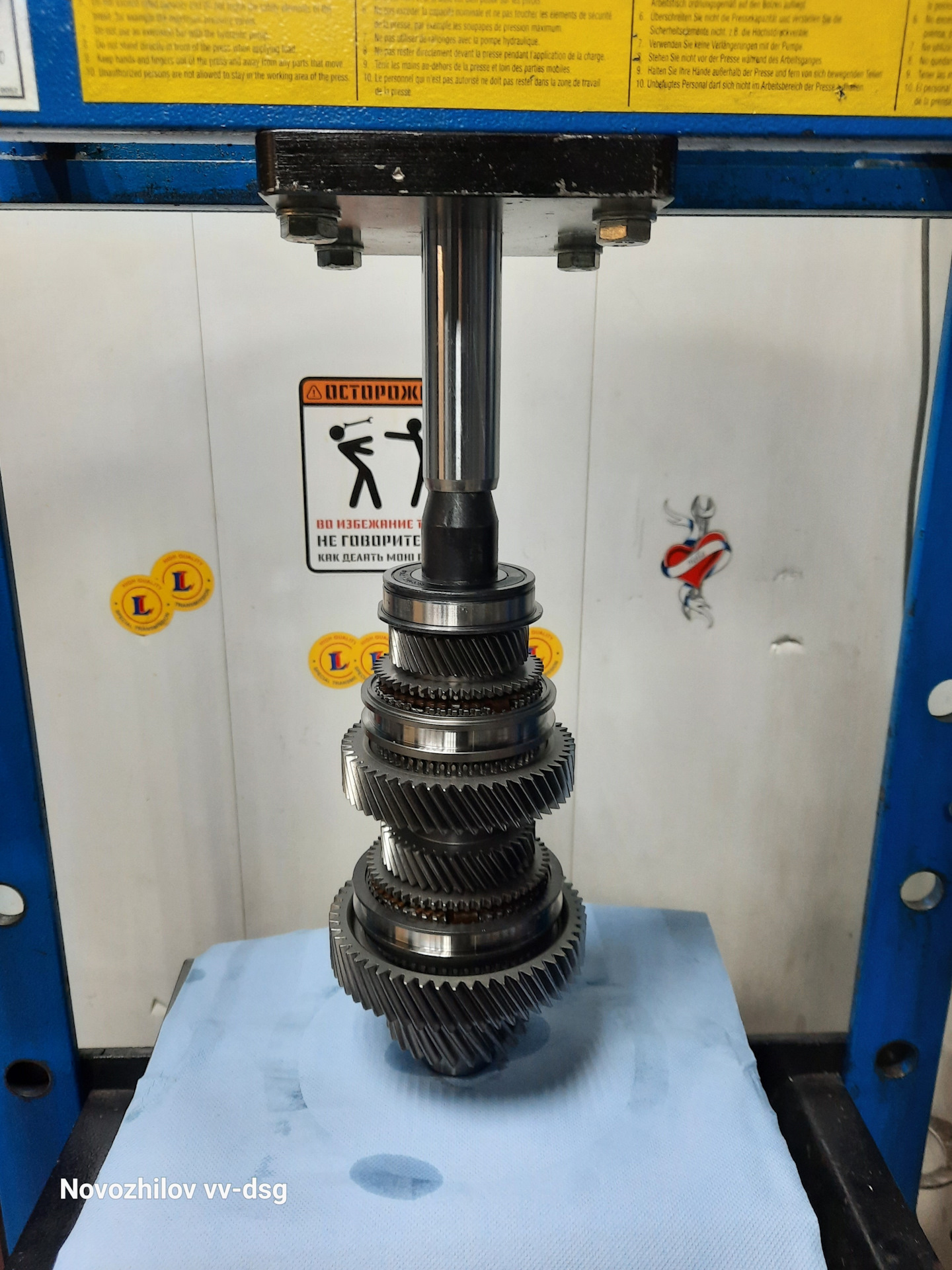

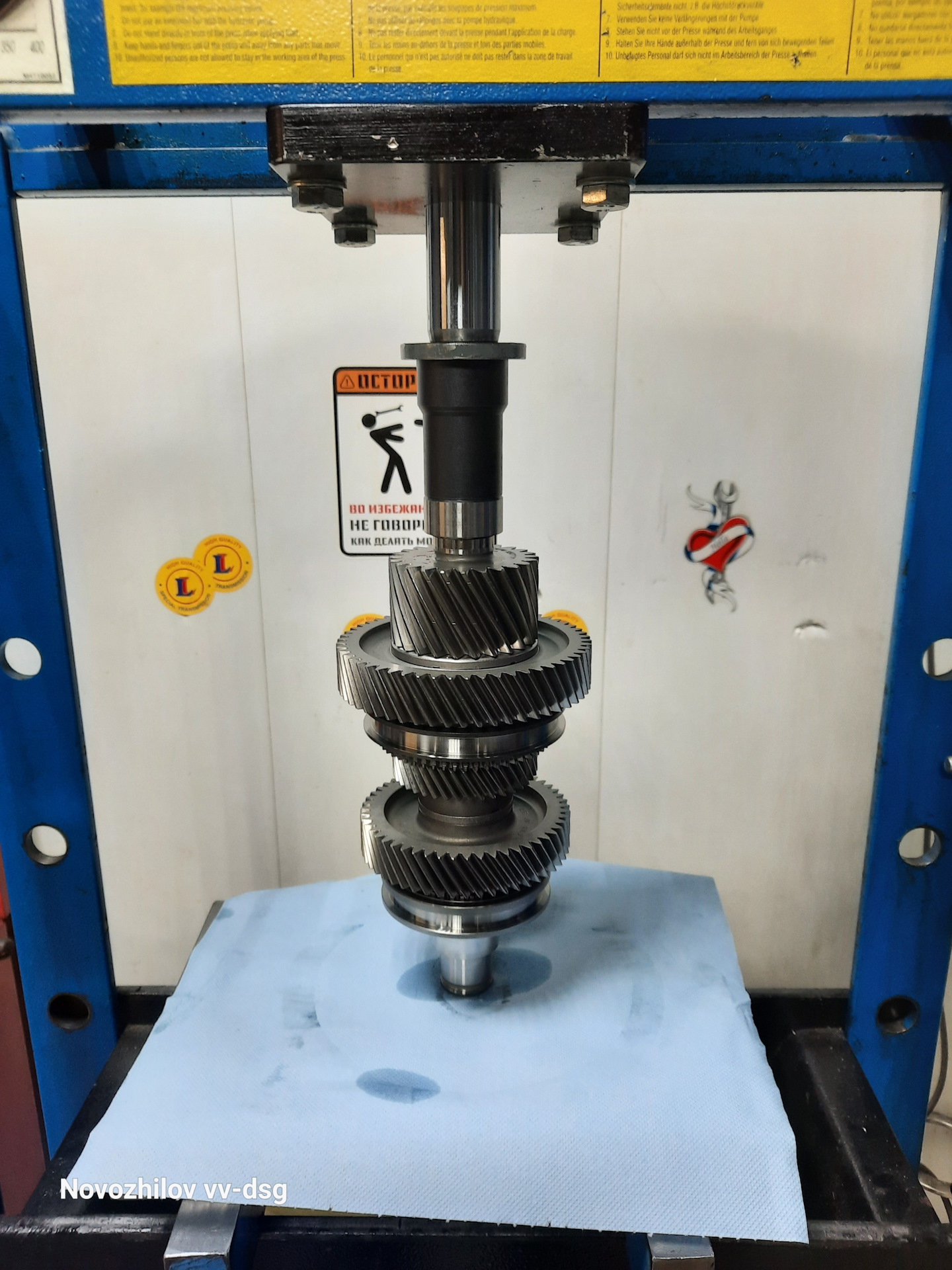

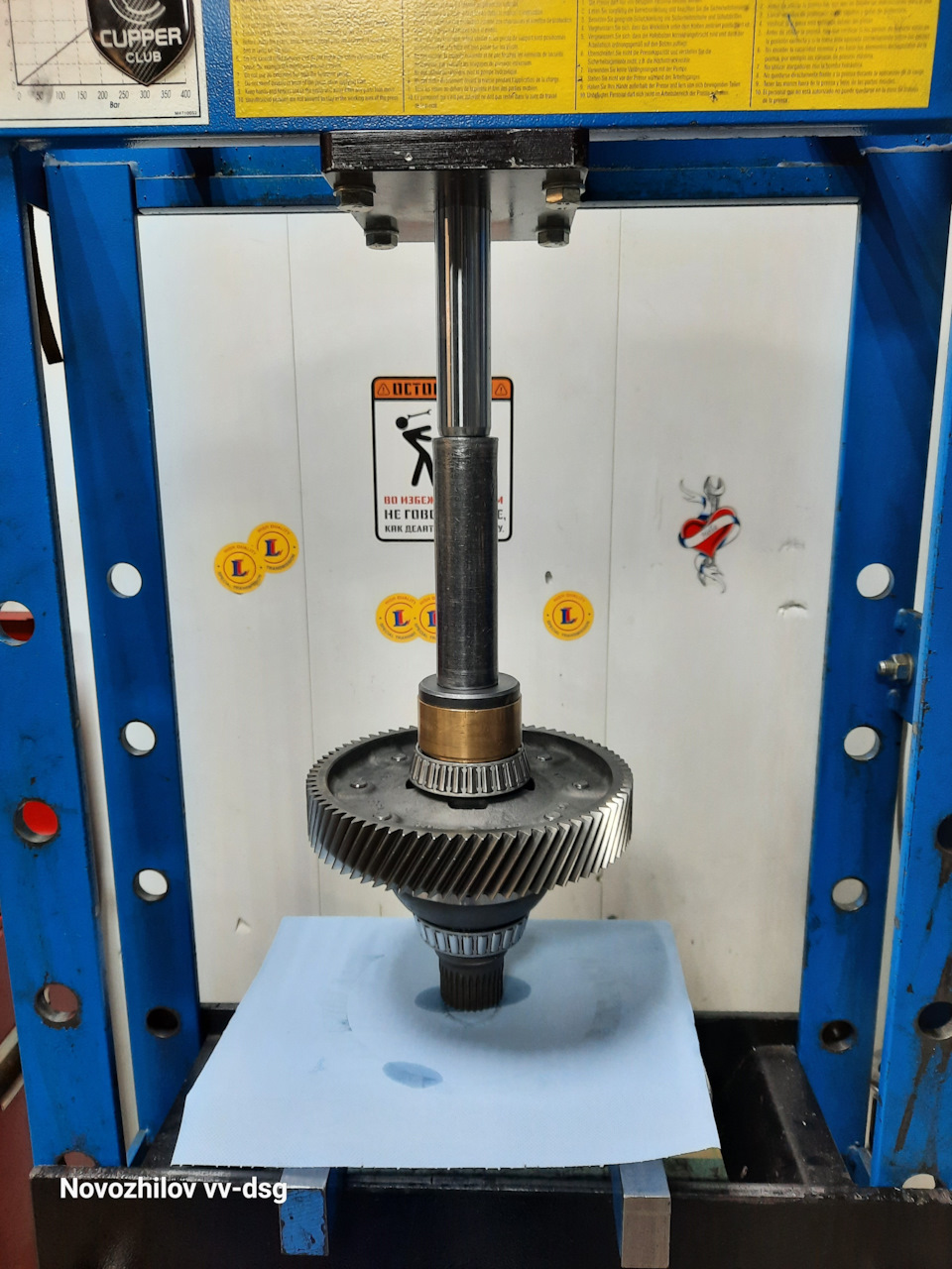

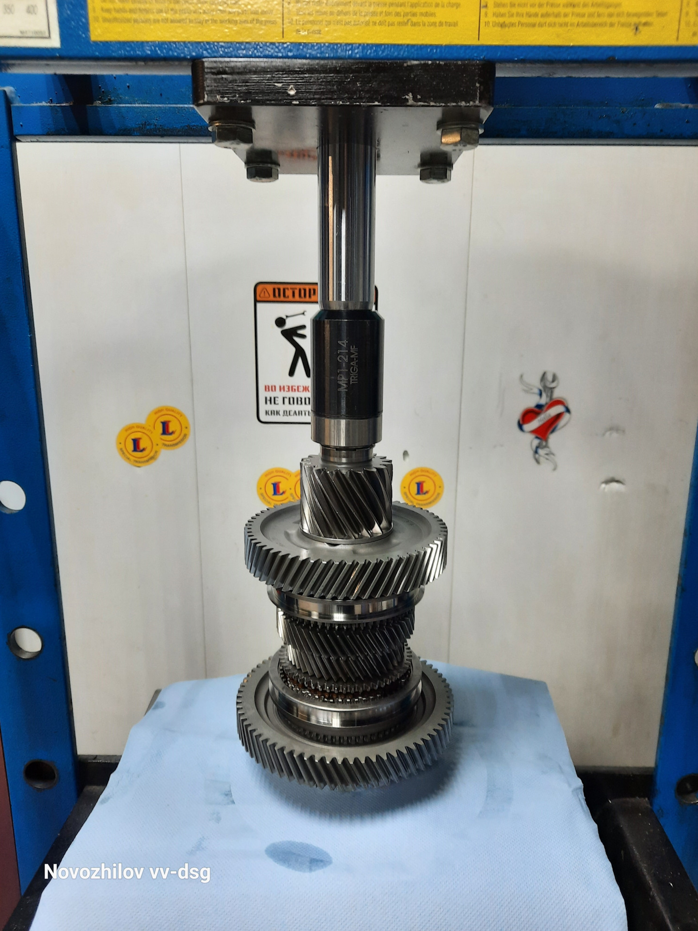

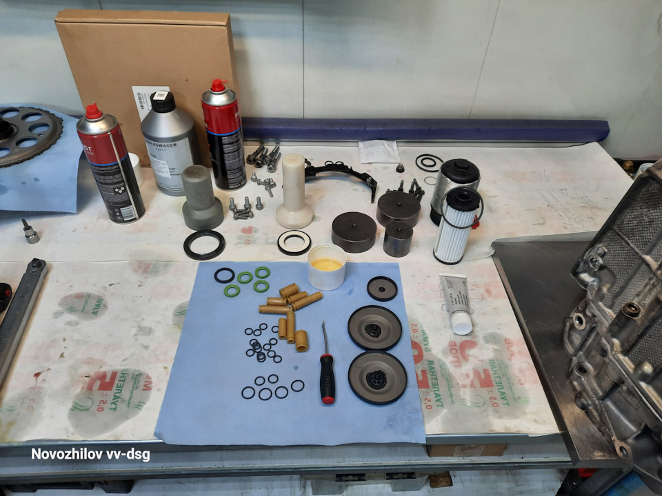

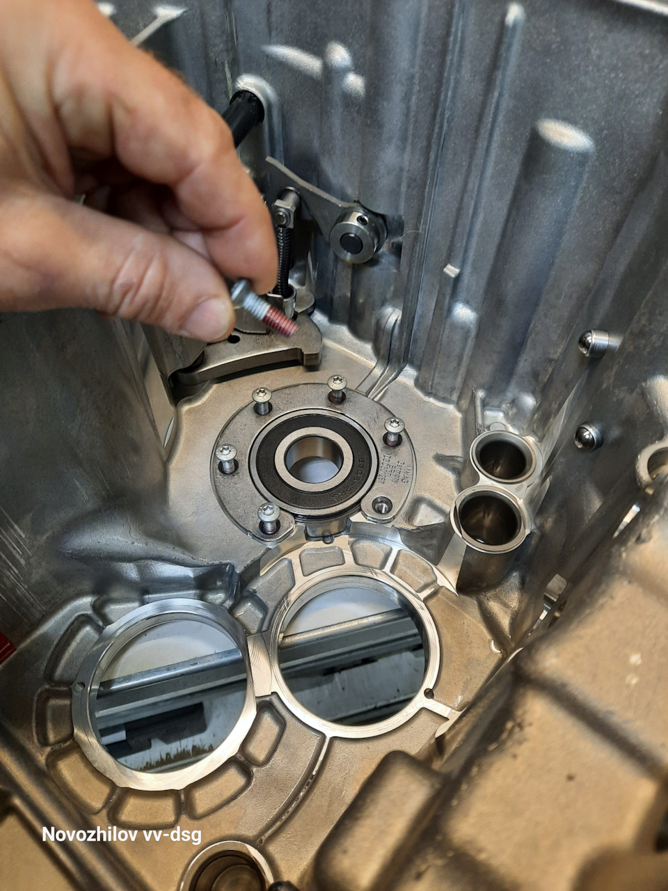

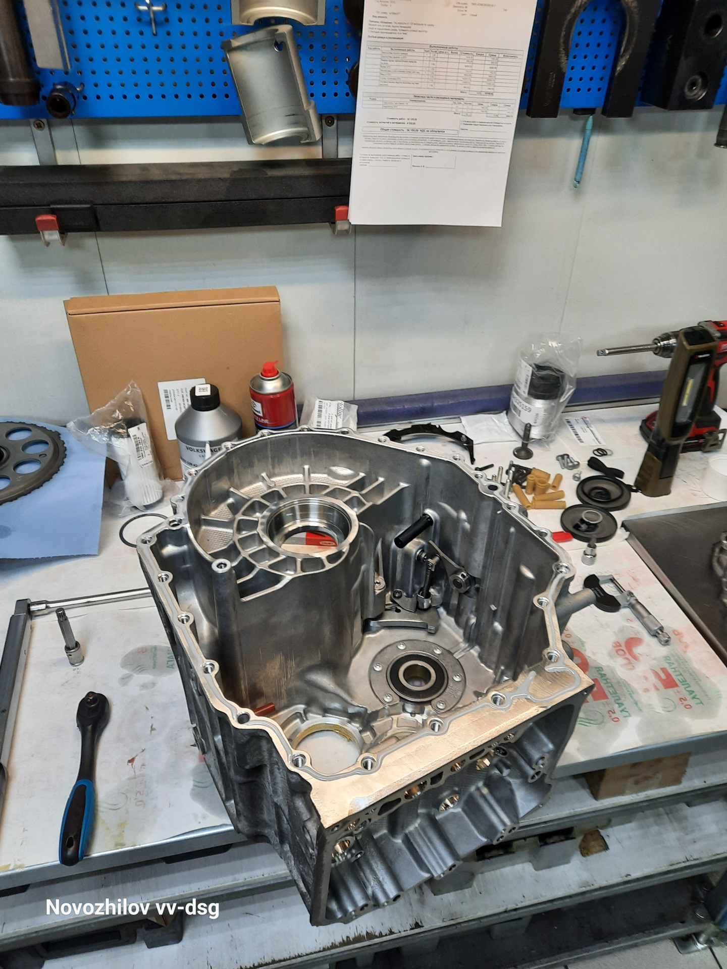

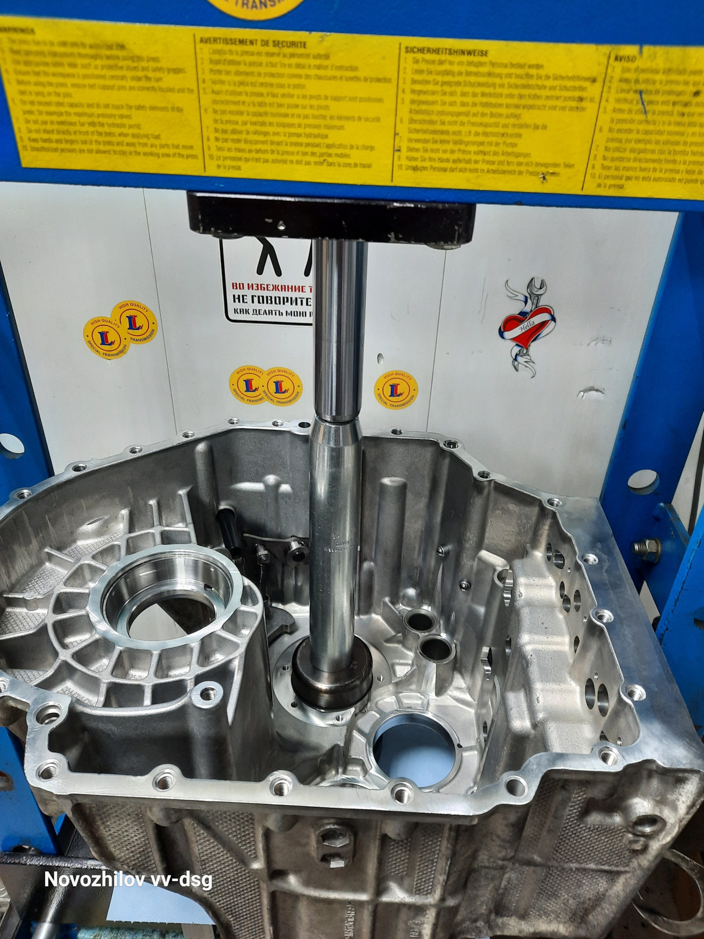

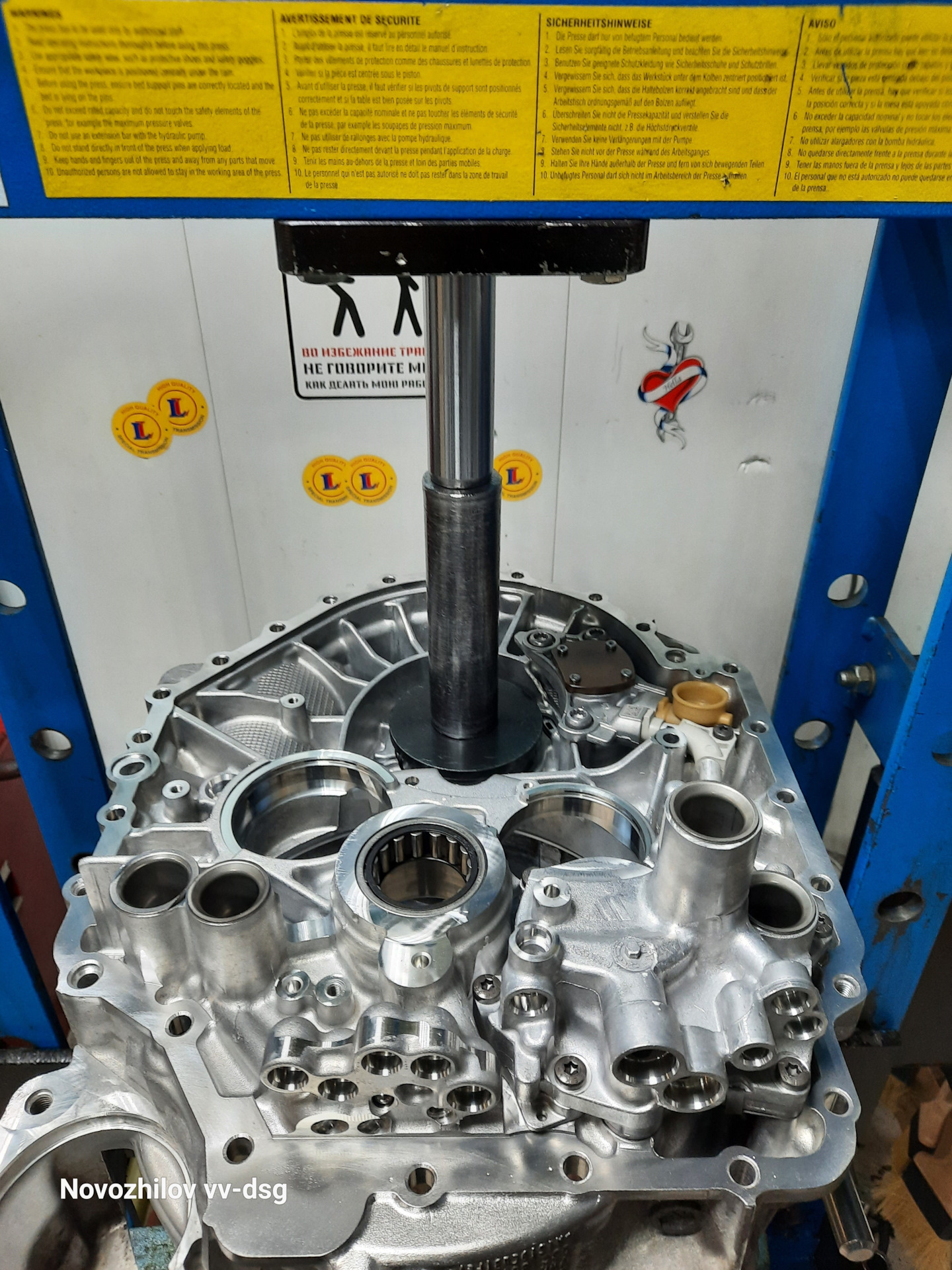

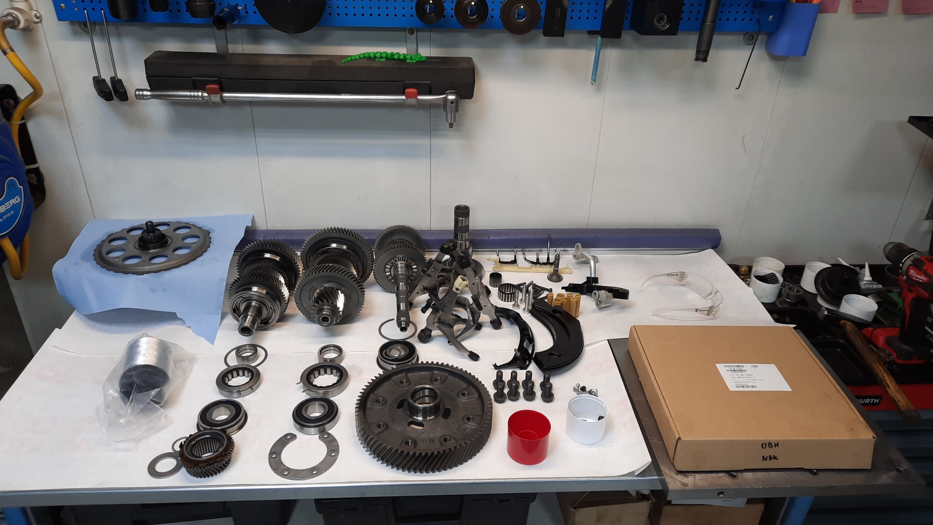

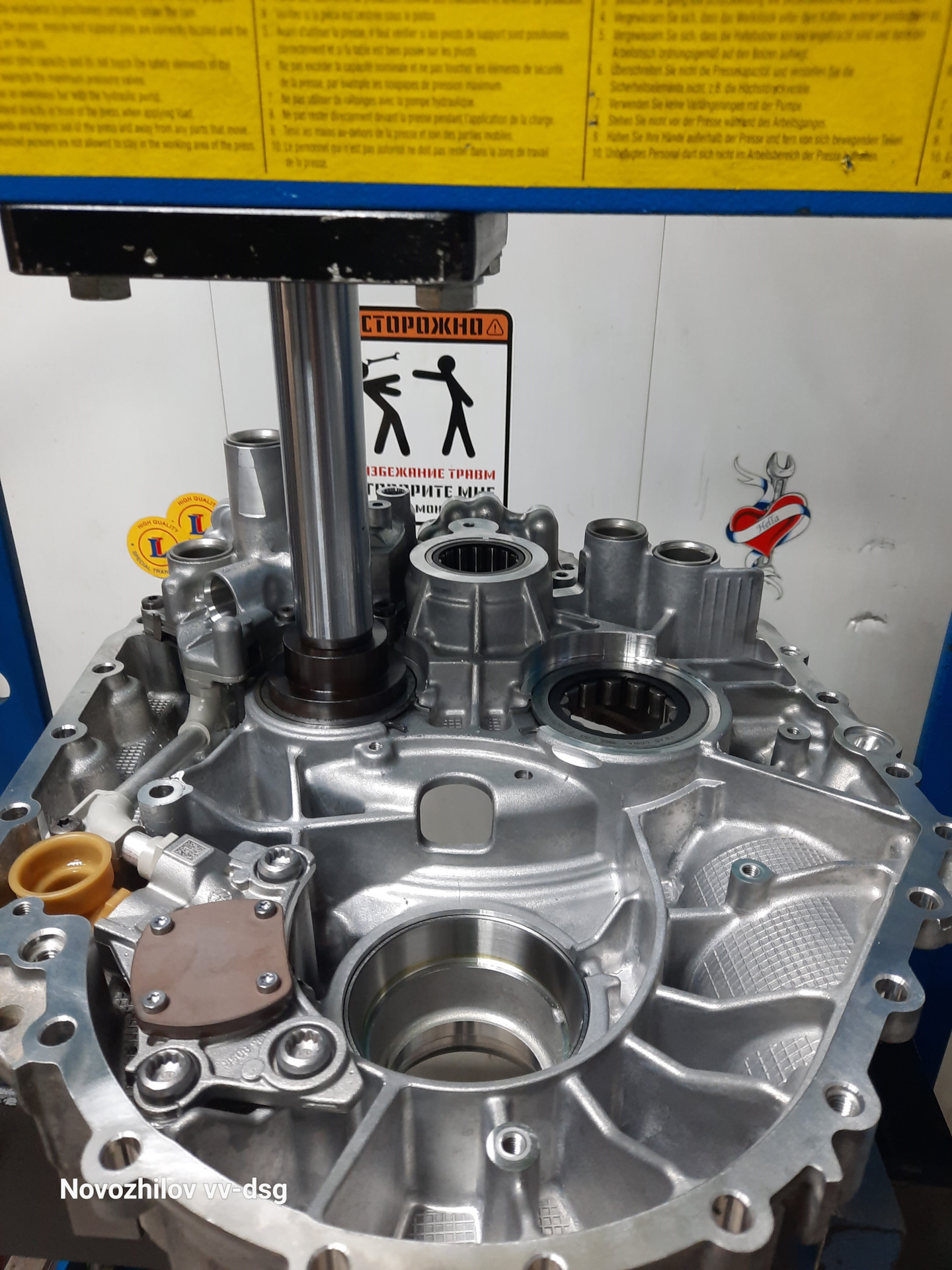

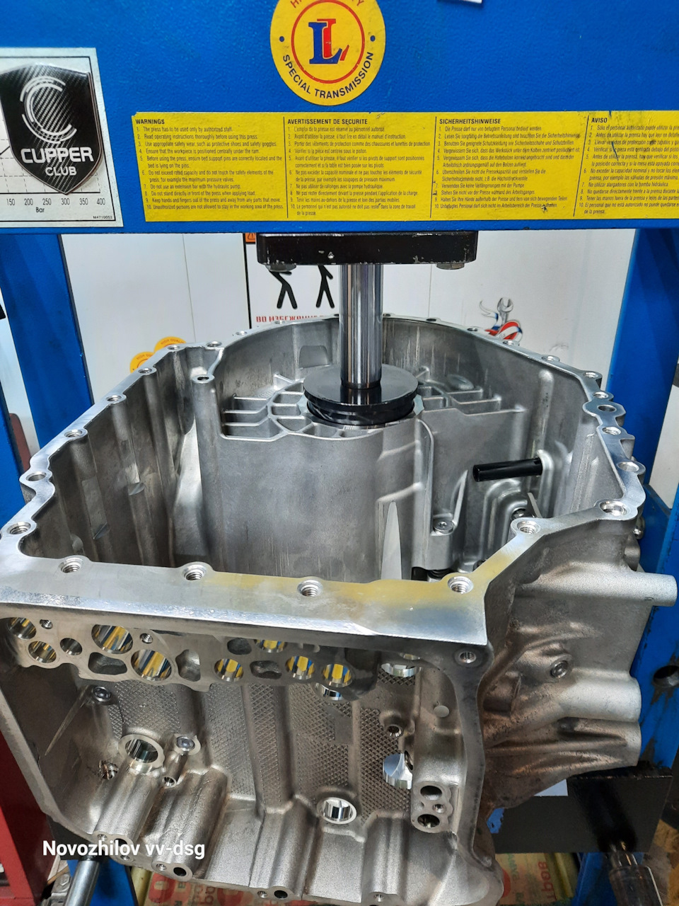

Для того, что бы убедиться в исправности механической части трансмиссии решено было установить блокировку от STR и раз уж мы вскрываем коробку, то поменять опорные подшипники.
Владелец авто заранее получил информацию по номерам подшипников и заказал их самостоятельно.

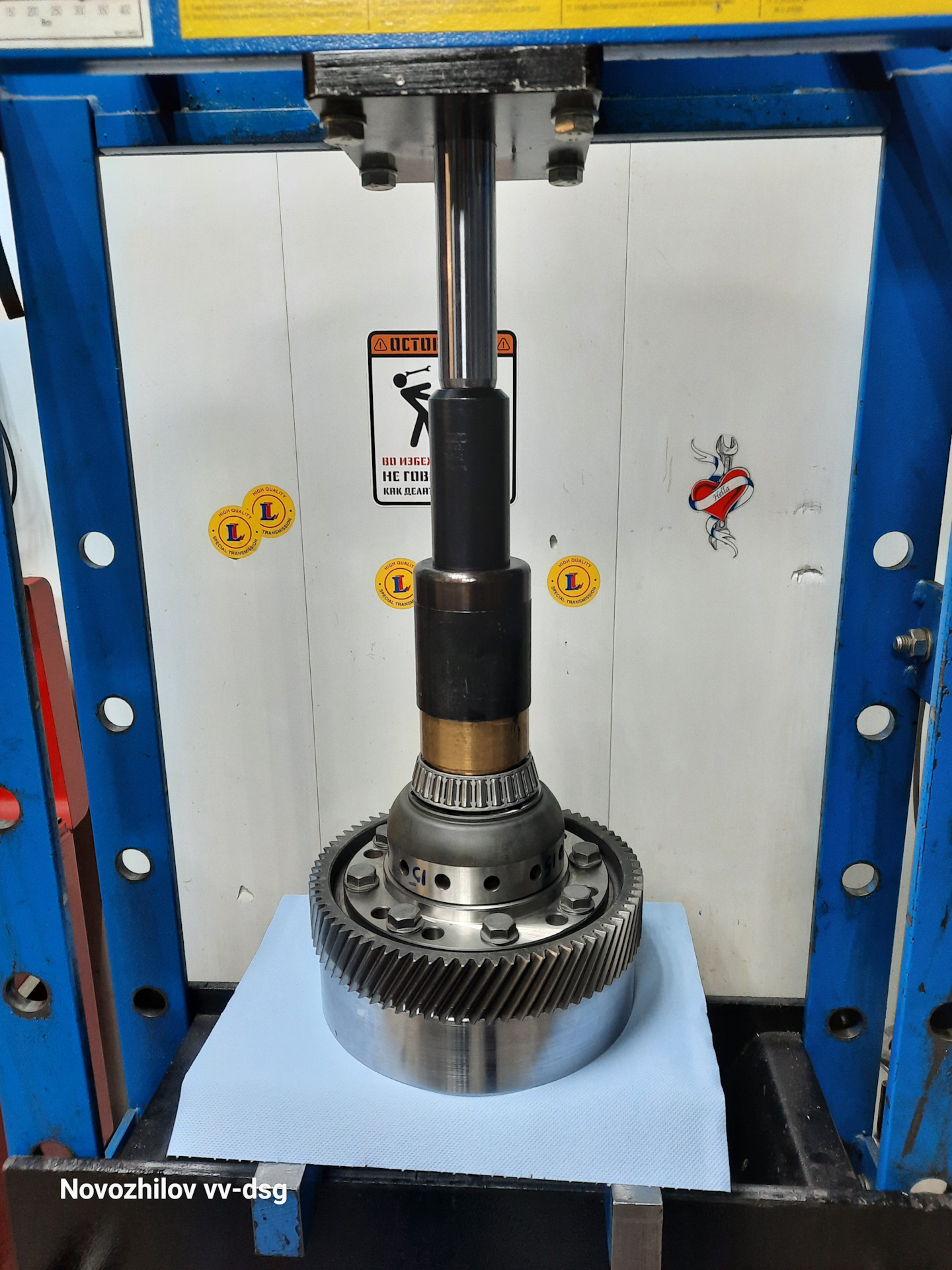

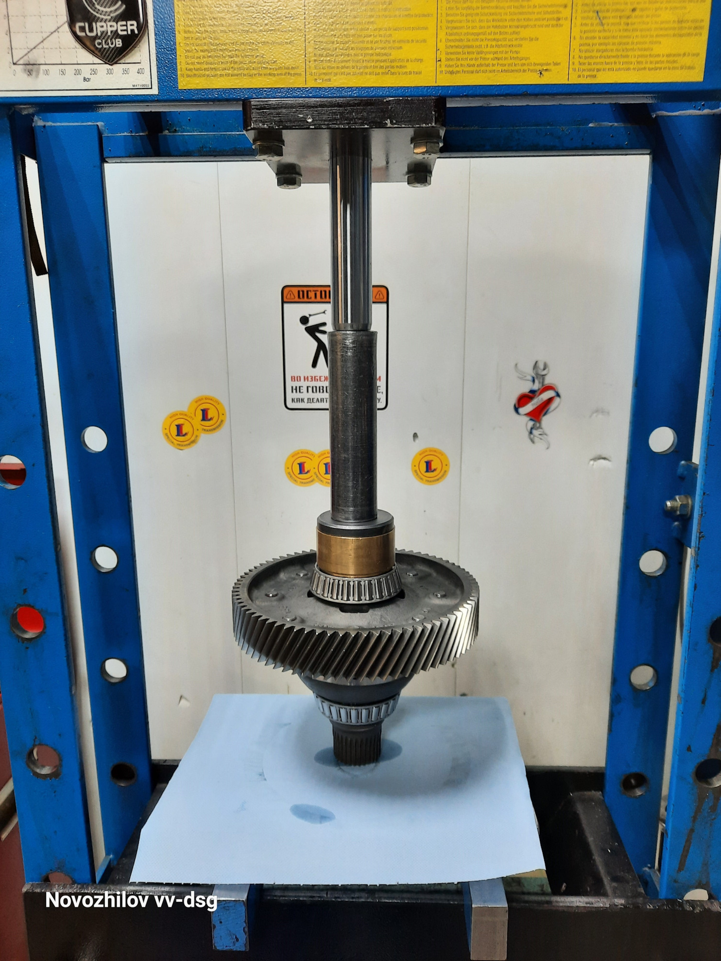

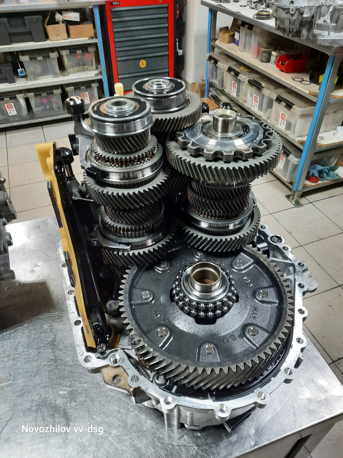

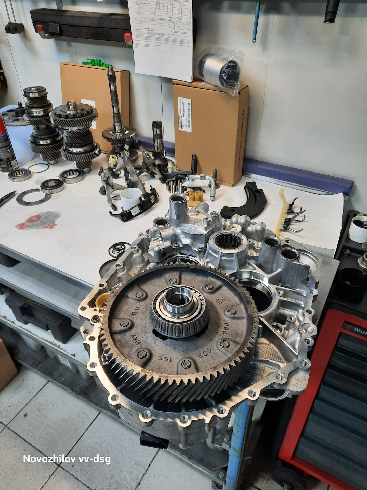

Единственное, что захотелось подкорректировать при сборке — установить на блокировку конические подшипники дифференциала и отрегулировать преднатяг в них.

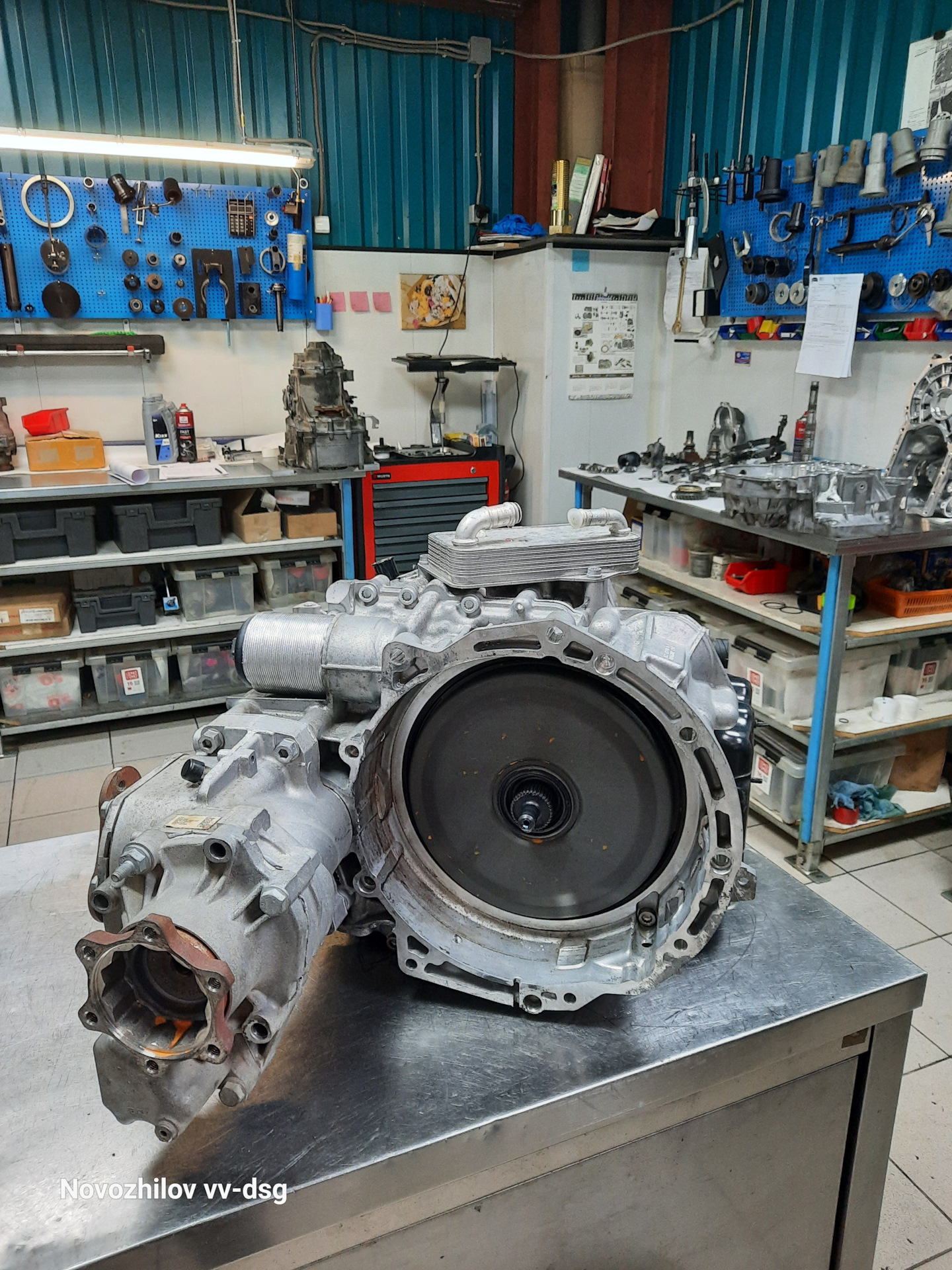

Остается установить коробку на авто и начать проверять возможные люфты в приводах.

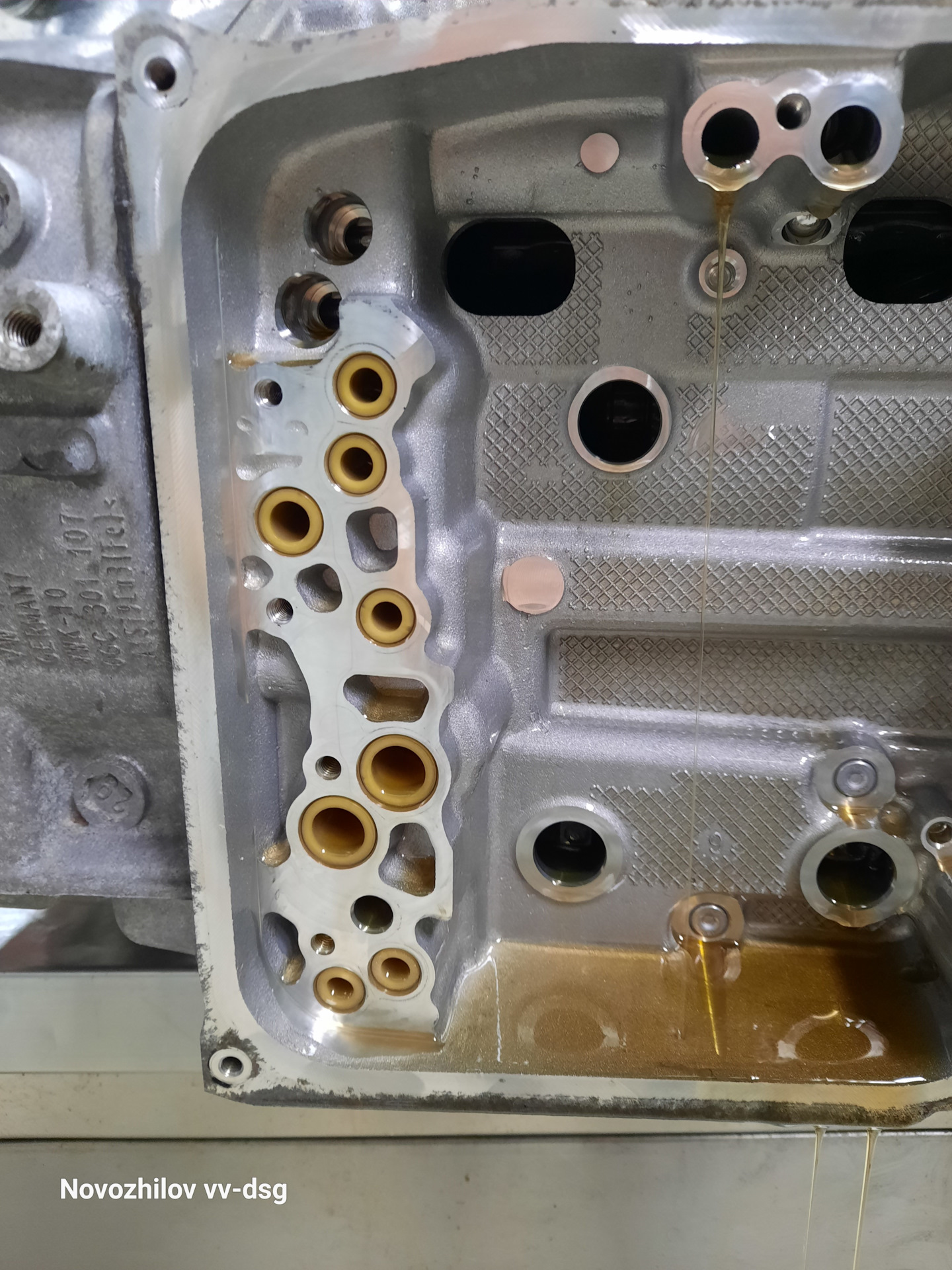

Для меня вопросы остались открытыми — какой ресурс заложен в данные коробки при нормальном использовании на дизеле в умеренном климате при пробеге больше по трассе? И достаточно оригинального масла каждые 120ткм?
Начитавшись немецких форумов, все говорят, что в 381 только оригинальное масло, так как у других производителей официально нет на нее еще допусков и там другие присадки?

Записи конечно уже год, но с 381 и 500 есть прикол, при замене масла в полном обьеме отрыгивают датчики сцепы, собственно на 60ткм я поменял масло на мотюль, датчик отрыгнул на 70, в мехатронную часть был долит равенол, сейчас 82, все штатно. Единственное по мотюлю нарекание-на холодную зимой первые переключения чувствуются жопометром, при прогреве масла переключения незаметны(это наблюдение нескольких человек, не только мое).

Владелец этой коробки, смог самостоятельно заказать подшипники по своим каналам!
