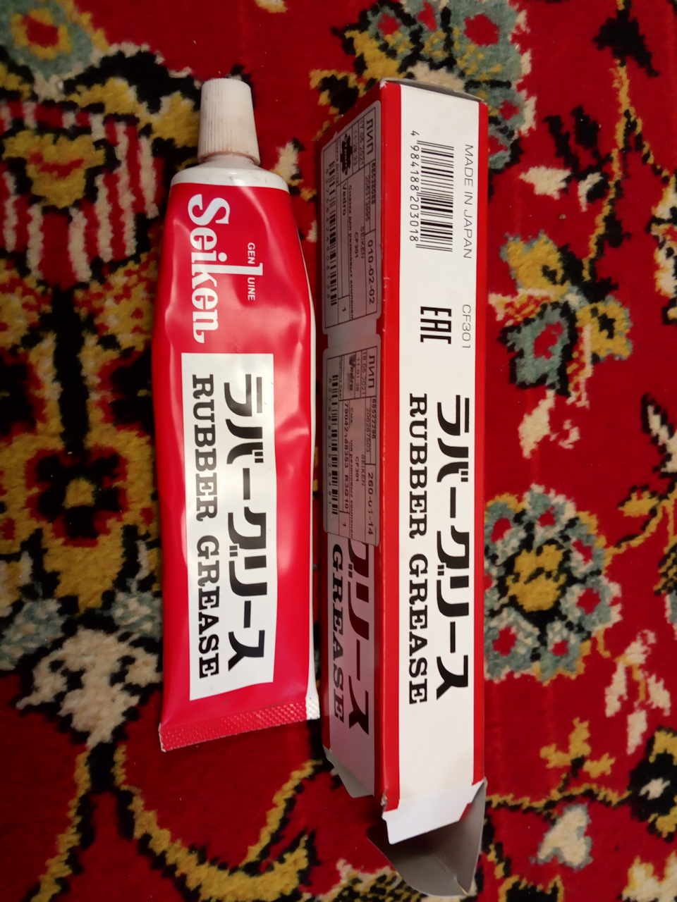

Смазка направляющих – по-прежнему Seiken.
