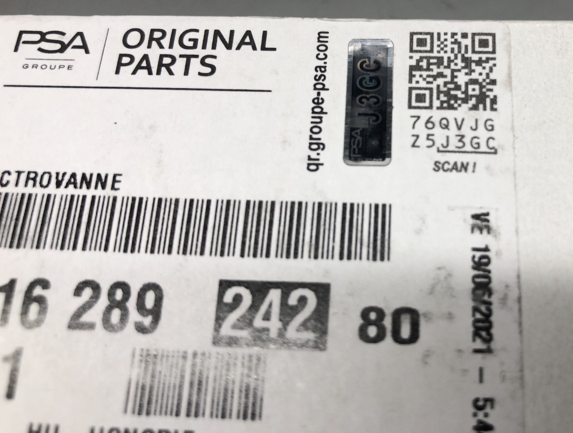

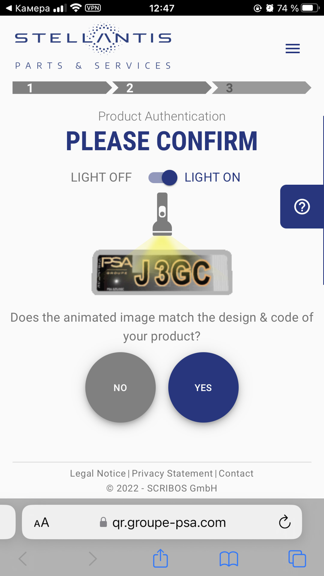

При этом, стоит заметить, что контрафакт не пытаются подделать защитный QR-code, а просто поставляют в "старой упаковке".

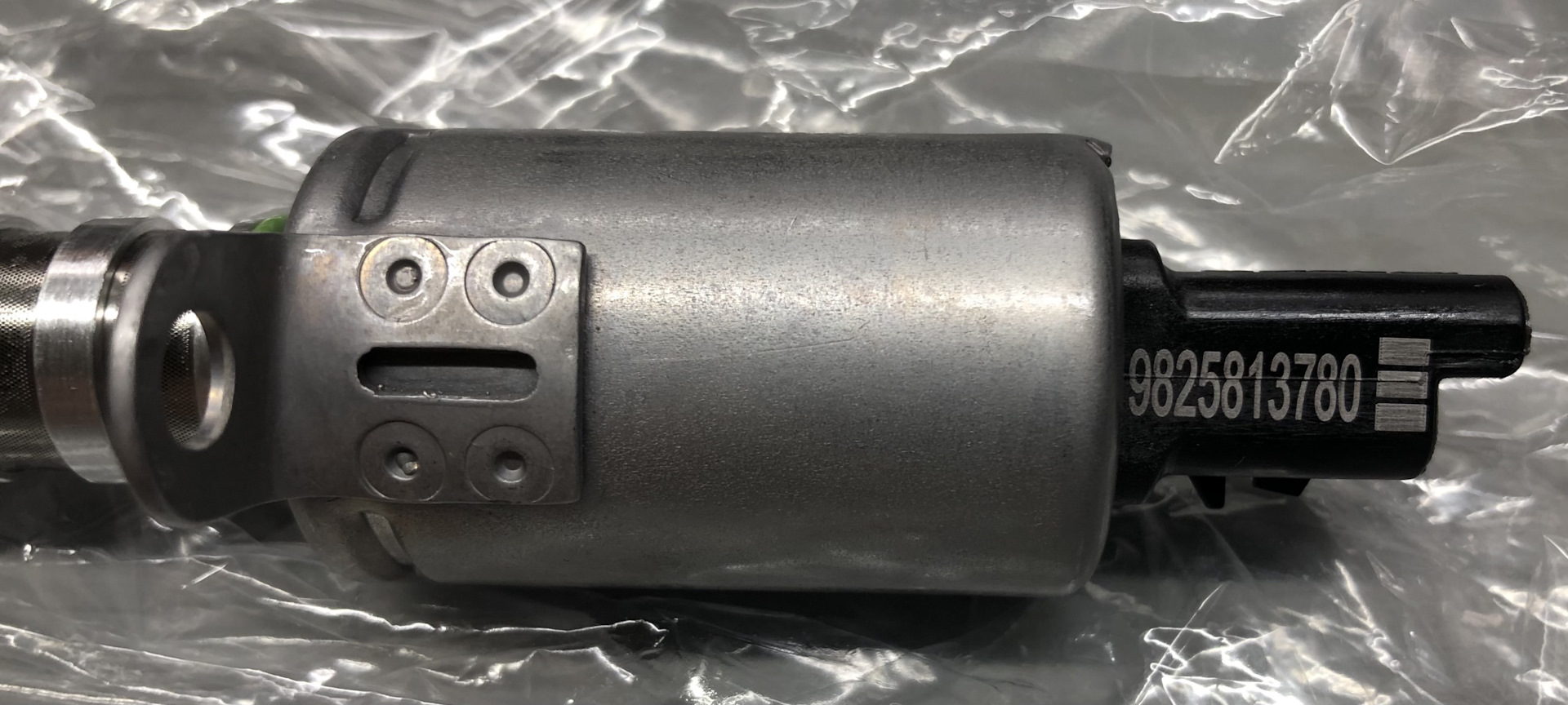

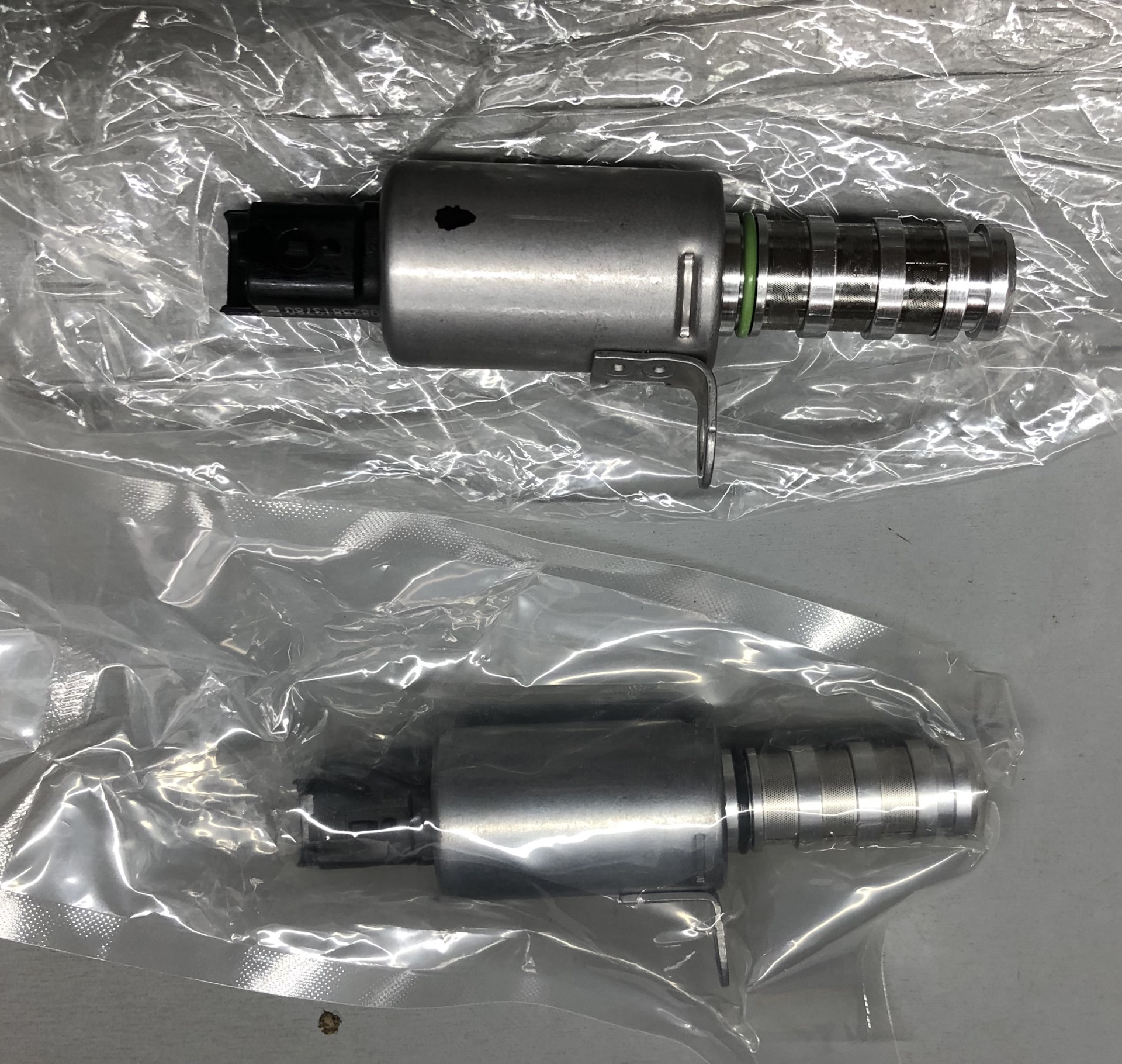

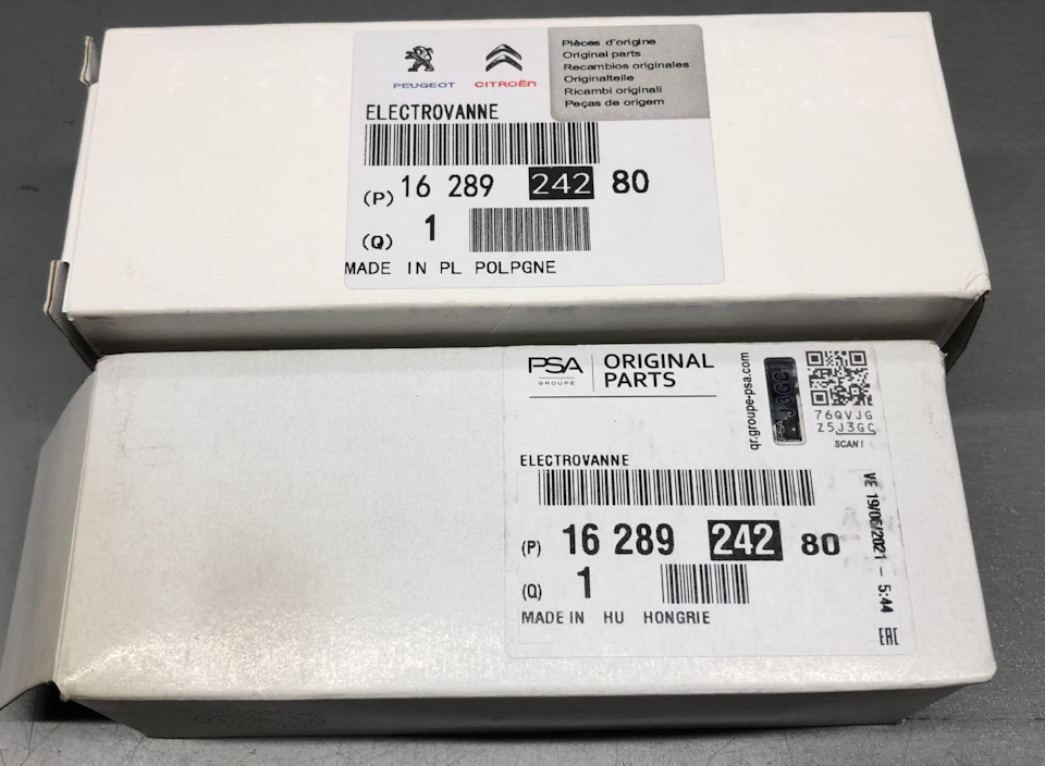

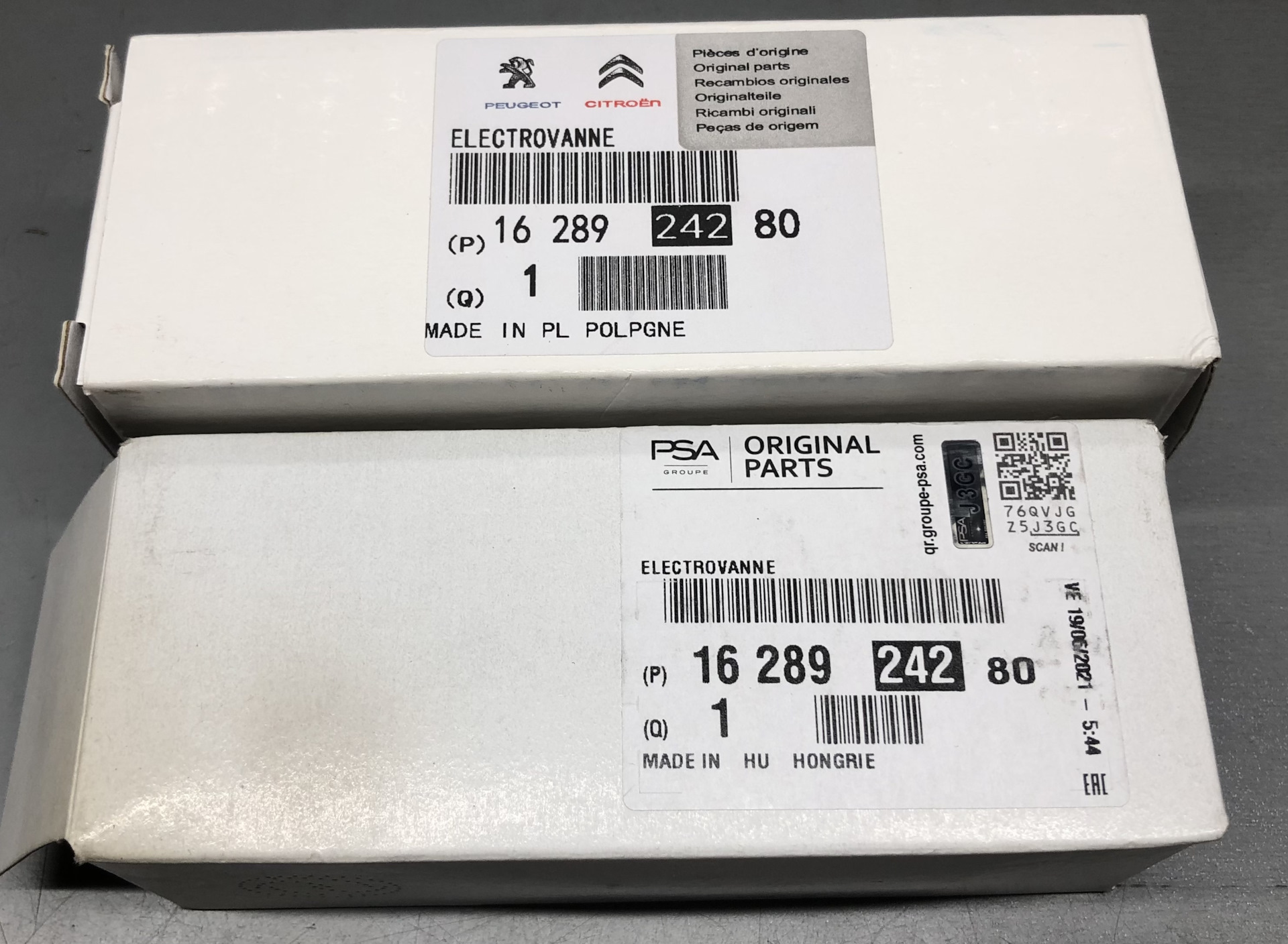

Рассмотрим варианты подделок на примере клапана фазорегулятора Пежо на мотор EP6 1628924280 .
Опытный взгляд всегда найдет 10 отличий от оригинала:
— наклейка без защитного QR-кода, подразумевает старые поставки, но их давно уже нет и запчасти со старыми наклейками давно закончились на складах! Надеюсь все умеют пользоваться QR сканером для проверки подлинности (обратите внимание на ошибку в слове POLPGNE). Расчет на то, что покупатель не знает как выглядит оригинальная наклейка?
— коробка крупнее и из более качественного материала, с многоразовым клапаном, в отличии от оригинала, который обычно закрыт на клей, и сразу видно если упаковка вскрывалась!

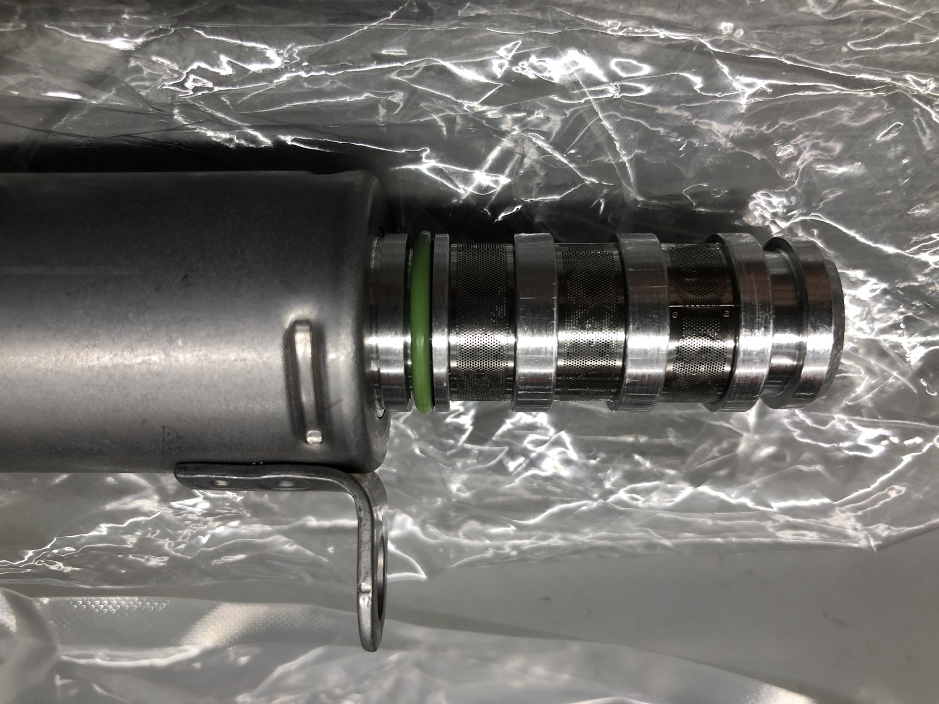

— смотрим что внутри, клапан запаян в толстую вакуумную упаковку, в отличии оригинала в дешевом пакетике. Заметим это часто когда подделка упакована лучше чем оригинал, для создания солидности! На что многие и клюют.

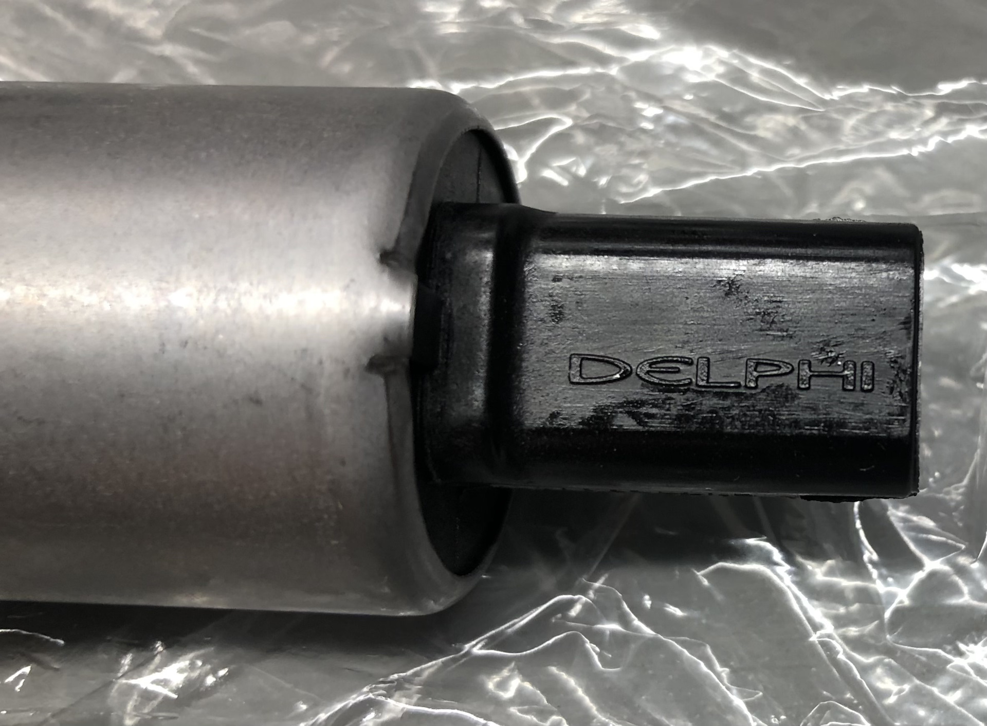

— ну и сама запчасть- в китайской поделке лежит ноунейм, в оригинале клапан фирмы Delphi. К сожалению не факт что на всех оригинальных запчастях вы найдете клеймо производителя, бывает производители даже специально затирают клеймо… И ТД.
В целом определить подделку не сложно, если у вас есть с чем сравнить. Если под рукой нет оригинала, как вариант, можно сравнить со старым клапаном, что стоял на моторе. Но нужно учесть что оригинал часто меняют содержимое коробок и обычно на любую запчасть у них есть альтернативные поставки. При этом как правило происходит замена оригинального номера.
Получается QR-code хороший способ защиты от подделок!

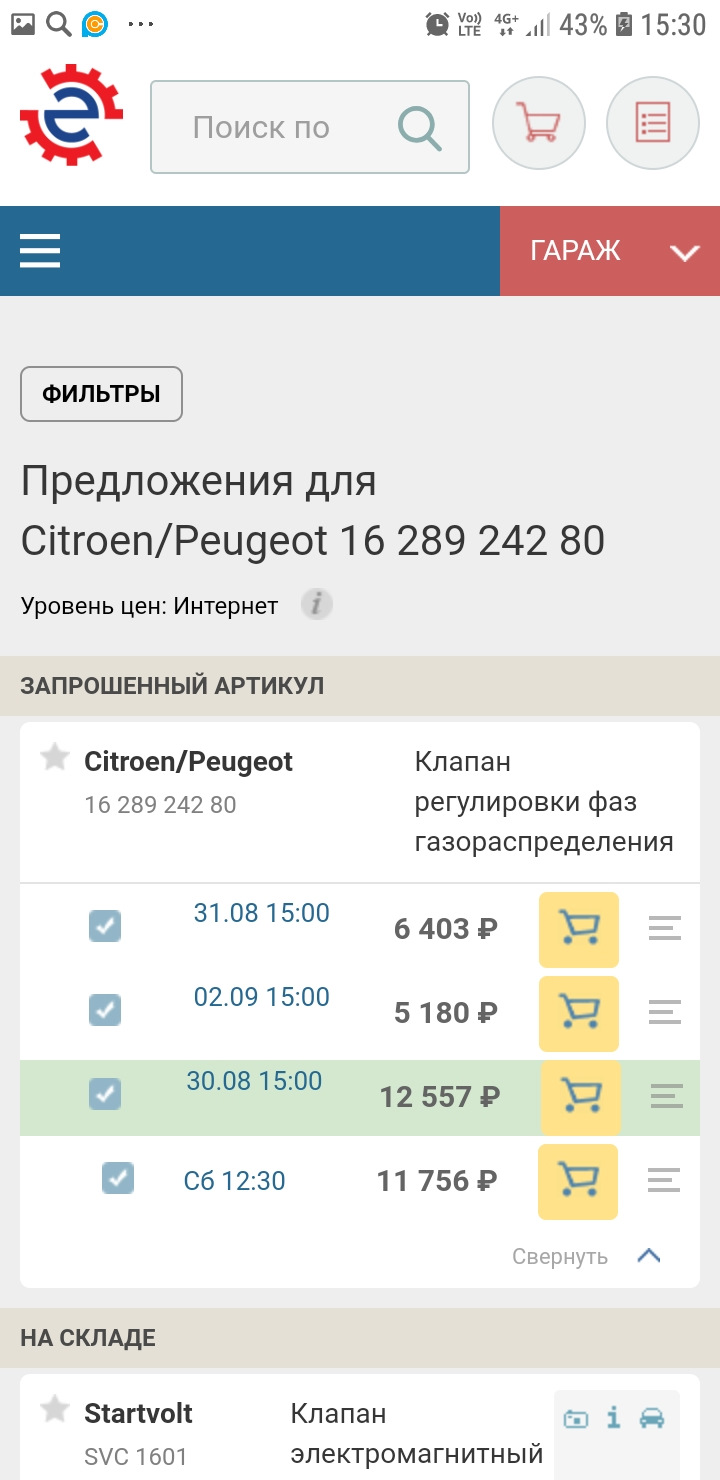

Основной способ определения подделок по этим маркам машин это просто ЦЕНА. Просто сравните сколько это стоит у дилера и поймите что цена не может отличаться в 5 раз в меньшую сторону…
Напр: 130C 175 29R комплект грм раньше продавался за 3-4 тр, сейчас цена дилеров доходит до 15тр. Понятно что если кто-то продает комплект за 5тр, то это китайская подделка…
Что касается клапана EP6 1628924280, цена дилера на сентябрь 23г- 12тр, хотя в интернете его продают за 3-5тр, угадайте где подделка?

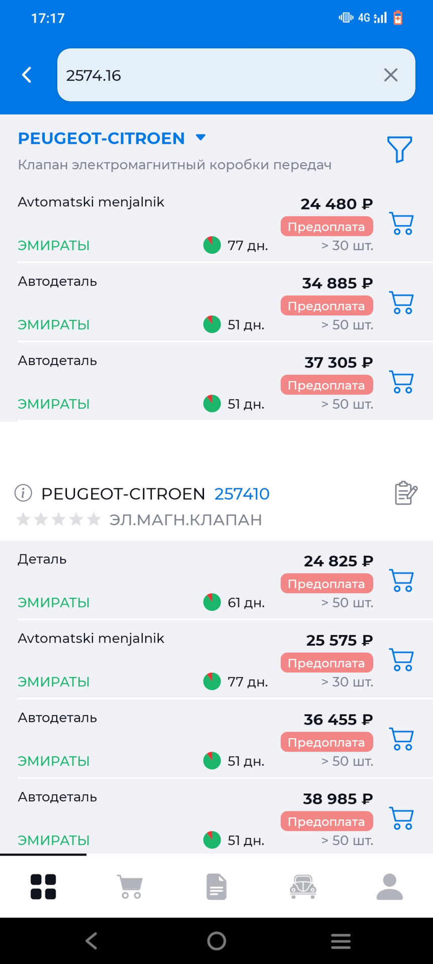

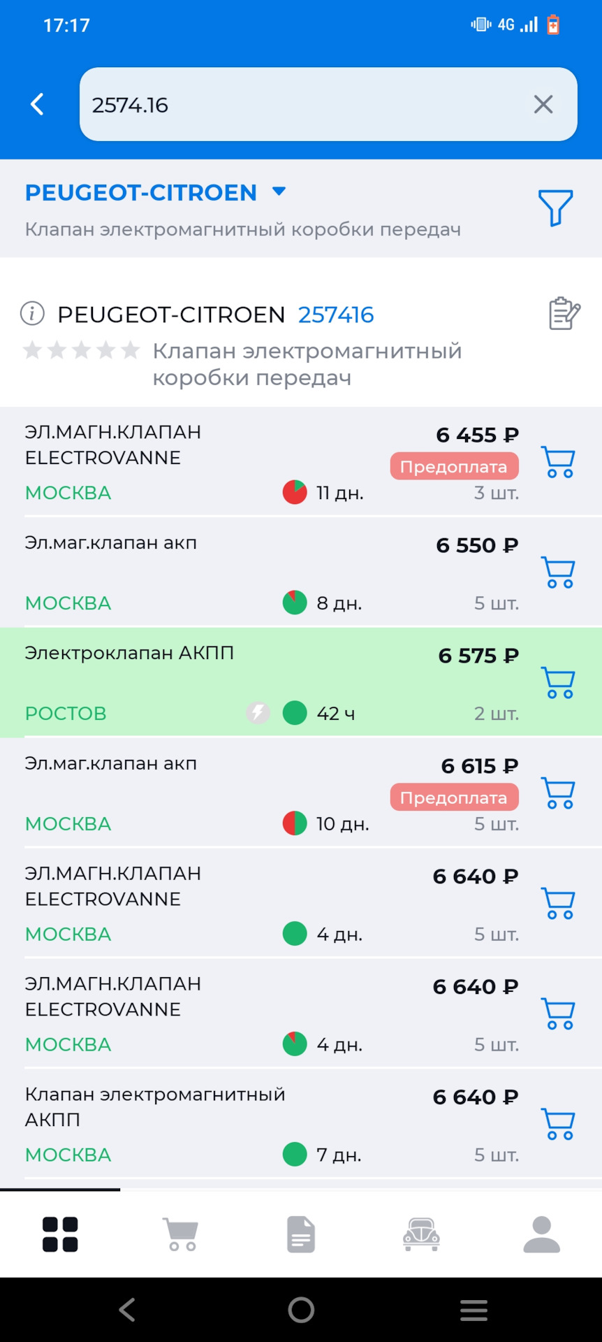

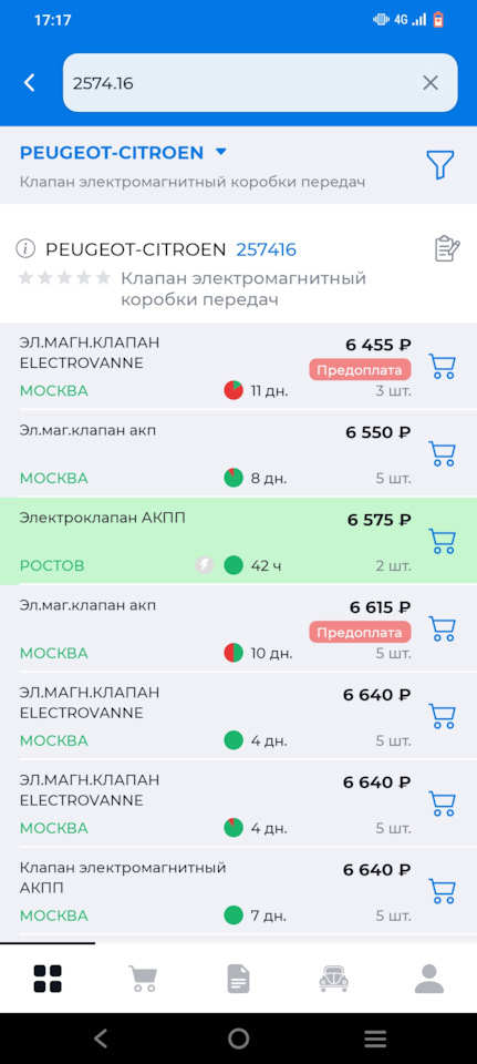

Вот что нам предлогают наши

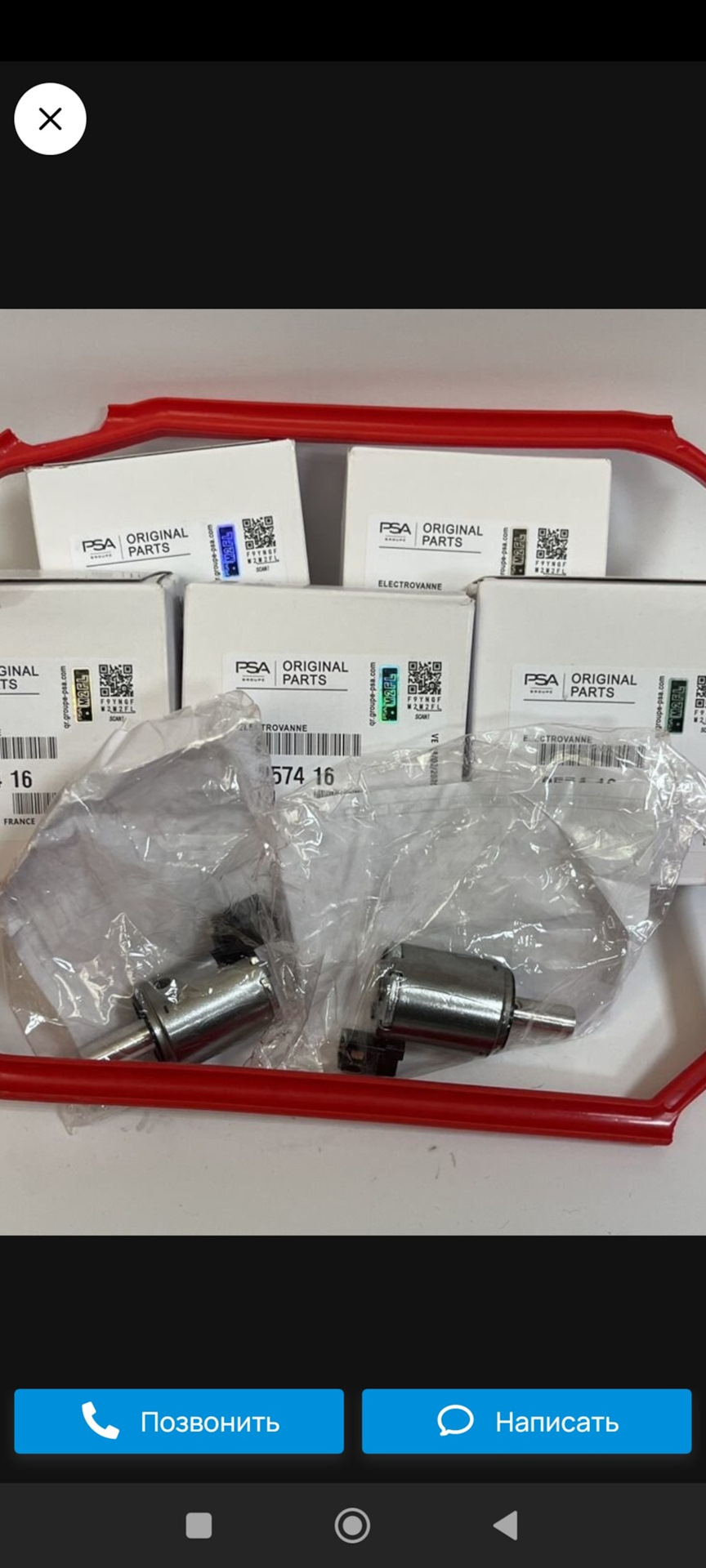

фигня все это) лохл поведется и купит)
ну вот как тут)
все, регалии, куары и пр, все бьётся
одна только проблема .везде ОДИН и тот же код)) а он может быть только один на одном единственном экз а мире) близнеца у него нет и быть не может
и если ты не возьмёшь сразу два и повезет нарваться на это в одной партии и увидишь такое, совпадение, так и будешь пребывать в эйфории )) но такое тем более ещё менее вероятно )
И вот оригинал вроде как

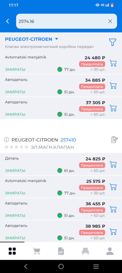

Сейчас выбираю клапан давления масла.
Сервис за оригинал объявил 27тр.
Явную паль под шильдом PSA по цене в 4-5к отметал сразу, но решил попробовать аналог, взял Krauf и он сразу подвёл, первые 20 мин авто ругается на высокое давление. Теперь выбираю оригинал.
Есть за 18, есть за 30. и как быть уверенным, что за 18, это то же, что и за 30, а не за 5)

Похоже, нарвался на такую подделку.
Покупал год назад клапан, пришёл в большой коробке, пакет как раз вот такой — жесткий пластик, запаянный.
Клапан отработал год, снова ошибка. Хорошо хоть на выпуске, проще менять.

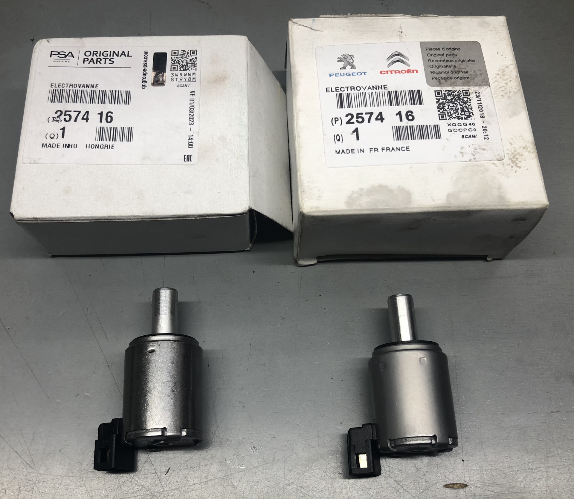

Продолжение темы, где подделка? :
Думаю справа
А вот и не угадал, Пежо никогда не делает коробочки с карманом, только клеенные…
Странно. На правой коробке qr код за то не бьется
А на левой коробке бьется как оригинал 🙄🤔

тут можно по клапану понять — что слева поддельный, так как само качество корпуса низкое, в шероховатостях . Вся штука в том, что теперь оригинал по ценам космос никому не нужен. У нас в магазине два термостата лежит, оригинальных, сейчас цены на них под 20 тысяч, а раньше были 7-9 в зависимости от модели. Так вот они нахер теперь никому не нужны)) В итоге люди купят ноунейм в несколько раз дешевле но с этикеткой PSA, и будут спокойней, чем будут переплачивать. Как показала практика, машины Пежо и Ситроен имею ввиду самые массовые кузова 308 и С4, с ДВС Ep6 покупают люди ( из нашего опыта) у кот ограниченный бюджет и к примеру КИА или Хендай они не могут купить, а ВАЗ уже не хотят, берут PSA так как они красивый комфортные и по цене за такого уровня иномарку доступные, но не знают что ДВС EP6 не такой красивый и комфортный)

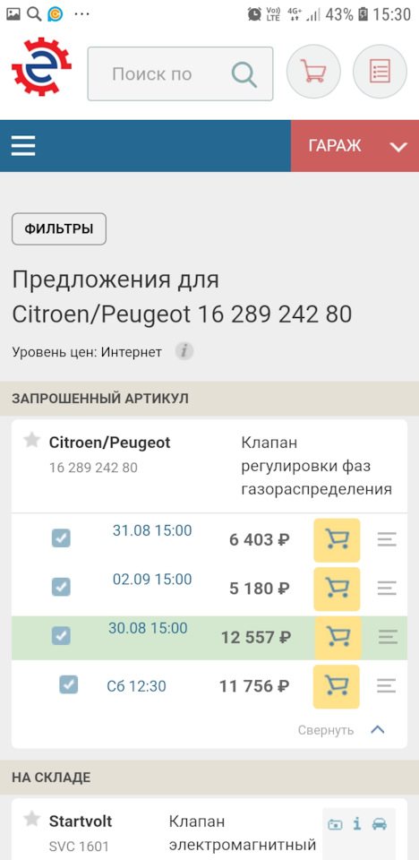

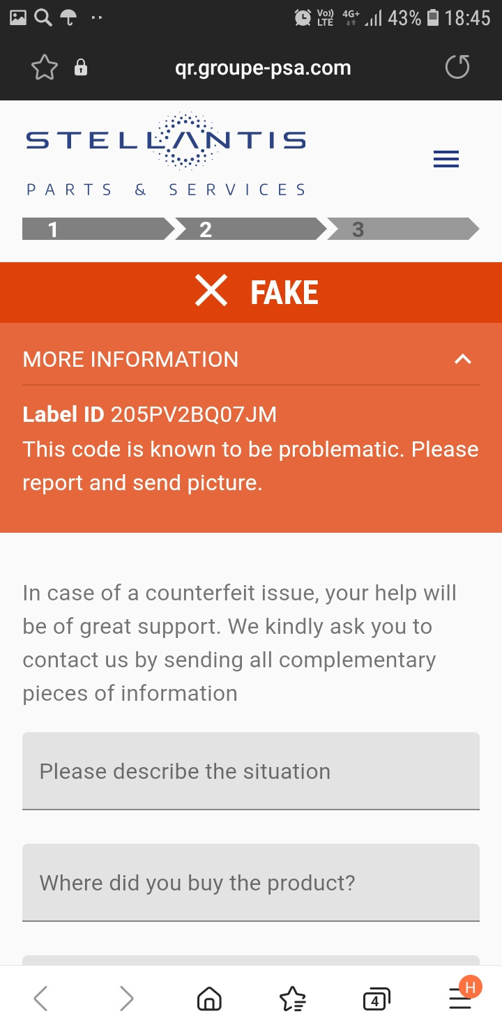

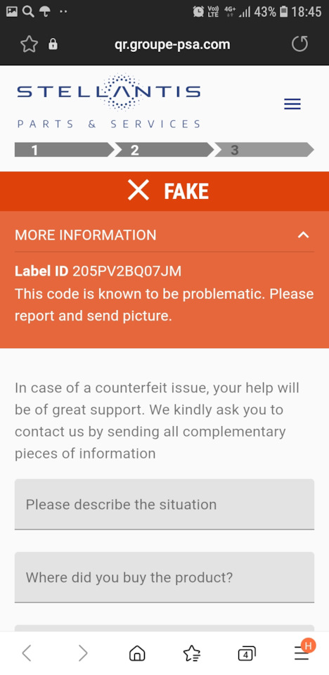

Полчаса назад получил в екзисте клапан фазорегулятора. В магазине читал этот пост(автора благодарю )! Подделка пришла… коробка как на нижнем фото с корявой надписью про польшу, с клапаном многоразовым.Целофан жесткий и запаян… надписи делфи нет, нет никакого кода на нем.кольцо черное. сеточек три, как на новом оригинале… только на железе написано Citron… код проверки показал фейк… купил за 5000 р., при том, что у других цены от 8 тр… на озоне такие лежали по 2.8 тр… думал с екзист повезет… вернули деньги
за 5 т.р. уже давно нету таких цен на них, года три назад да они примерно так и стоили, оригинальные
Согласен… но менеджер сказал, что если закажу за 11тр у другого не факт что будет оригинал…
подделка слева, сам клапан левак полнейший) по корпусу клапана видно
и типография кривая и налезающая друг на друга, у оригинала такого быть просто не может, тут и искать какие то, , клапаны на коробке не надо . а куар и прочее с голграмкой давно освоили в Китае) таких датчиков с таким точно, кодом, могут быть десятки тыс одинаковых)
типо как тут )
найди оригинал ) а нет его тут )) все с одинаковым кодом в п подделка использующие, да, , оригинальный куар код))
Все верно — для этого и нужен QR-code! китайцам лень печатать на каждый фильтр другой QR, они партию гонят и все…
он у них и есть, клонированный оригинальный, даже на сайте проверяется))) о чем и речь, штампуй десятками тыс, пипл же хавает.
и НИЧЕМ он по факту, от конртрафакта — не спасает.
