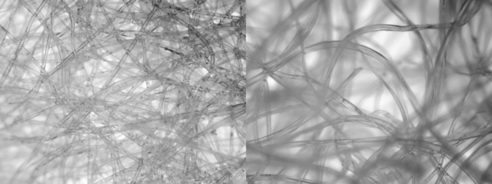

Для первых ранее была применима практика продувка (например, при посещении шиномонтажа), а для вторых — уже такой фокус не прокатывал — т.к. современные нетканные фильтры работают по принципу "глубинной фильтрации" (т.е. крупные частицы пыли, мусора и пр оседают не на поверхности, а по всей глубине фильтрующего элемента. Особенно наглядно это видно на салонных фильтрах, когда внутренний и внешний слои фильтра используются даже разного цвета). Так что придать вторую жизнь фильтру уже сложновато, даже попробовать постирать фильтр -он уже не будет таким как новый. Хотя в исключительных случаях попробовать можно, но ресурс у него уже таким как прежде не будет. Разве что доехать до магазина за новым, но стоит ли это таких сложностей?)

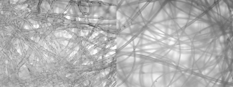

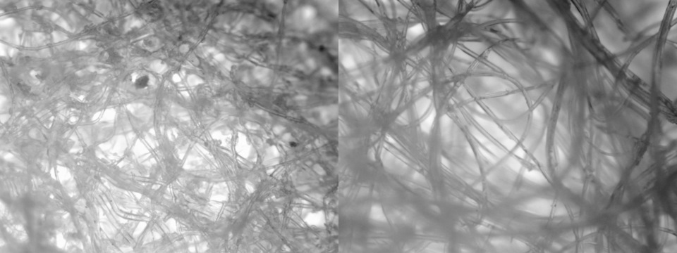

Давненько как-то, лет эдак 12-13 назад, на одном из семинаров одного из известных производителей фильтров наблюдал несколько фото структуры фильтров (воздушные, масляные) и хотелось провести тоже нечто подобных анализ. Ну как анализ, я все же не лаборатория, но просто потыкаться, посмотреть. Вдруг что интересное будет.
Т.к. подруга владеет микроскопом с возможностью вывода изображения на комп, то грех не воспользоваться моментом. В общем, что-то опять зачесалось, захотелось и закупил небольшую парию фильтров.

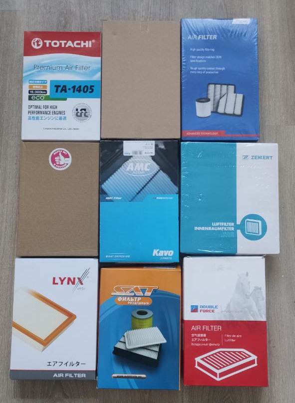

Для исследования были закуплены следующие модели (OEM-номер — 17801-08010):
1. Zekkert IF-1407 ("Германия")

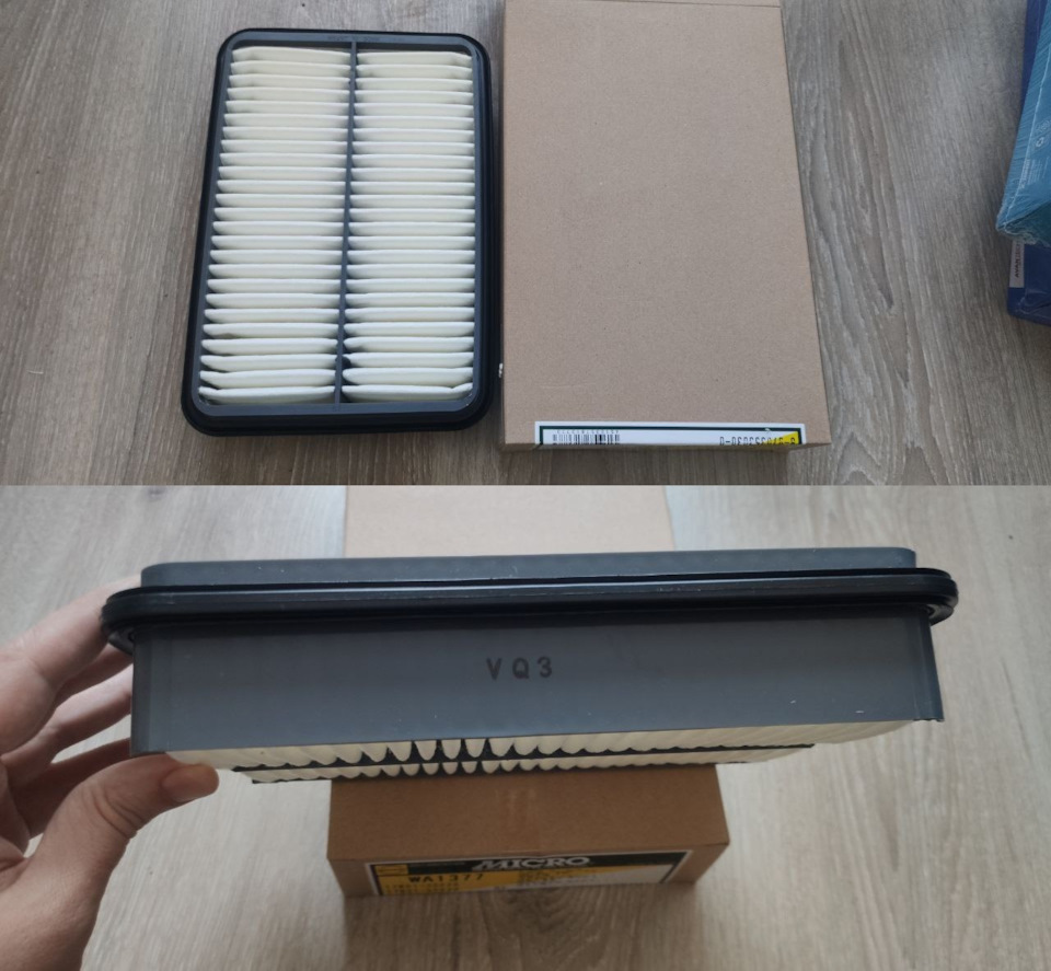

2. Micro WA1377 (Япония)

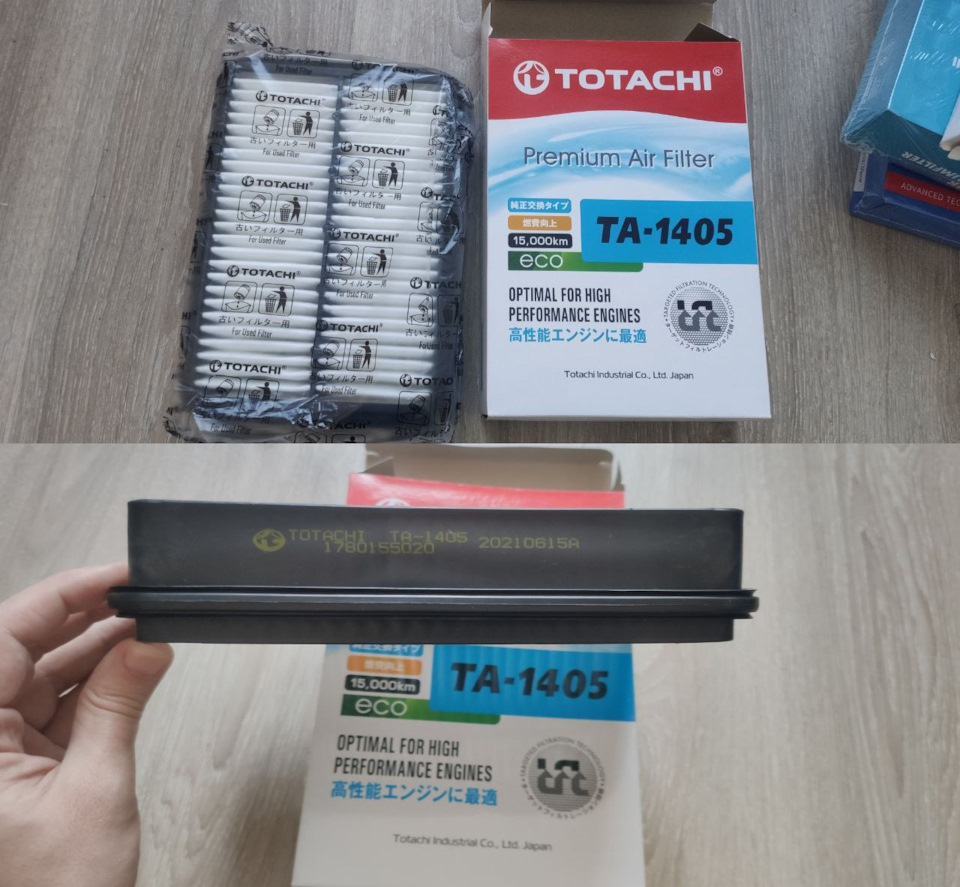

3. TOTACHI TA-1405 ("Япония")
4. AMC Filter TA-1179 ("Япония", Нидерланды)
5. Masuma MFA294 ("Япония", Китай)
6. Sat ST-17801-35020 ("Россия" Китай)

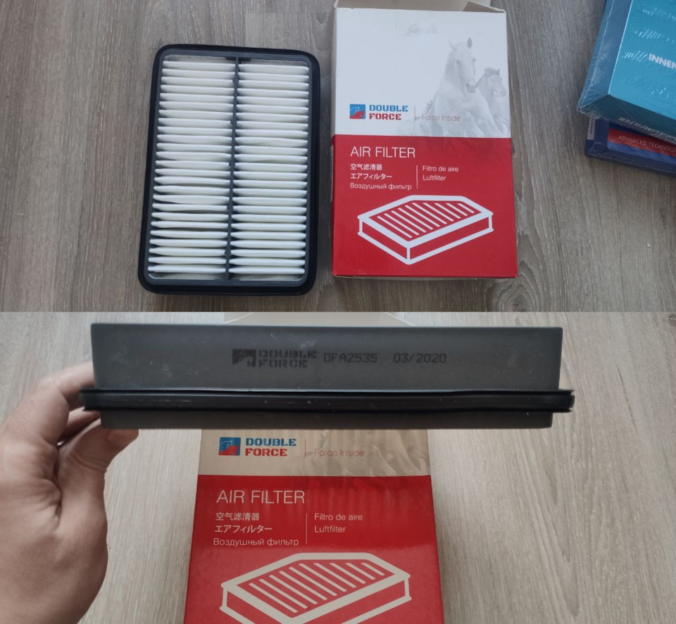

7. DOUBLE FORCE DFA2535 (Англия)
8. LYNXauto LA-1958 ("Япония")
9. AVANTECH AF0221 (Корея)
Фото в бортжурнале Toyota Hilux Surf (3G)
Первое разочарование — последняя модель (AVANTECH AF0221), кросс не корректный и пришел не мой фильтр, а с какой-то хонды/хендай акцент/мазда 626, очень похож на ниссановские A-243 (по маркировке VIC). Корректный кросс — AF0115
Ну да ладно, фиг с ним, будем исследования тогда 8.

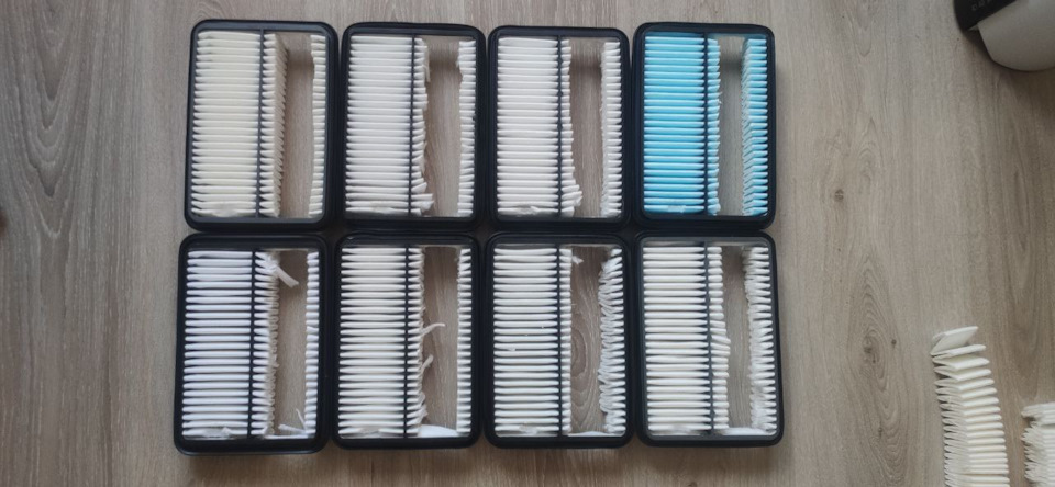

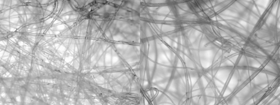

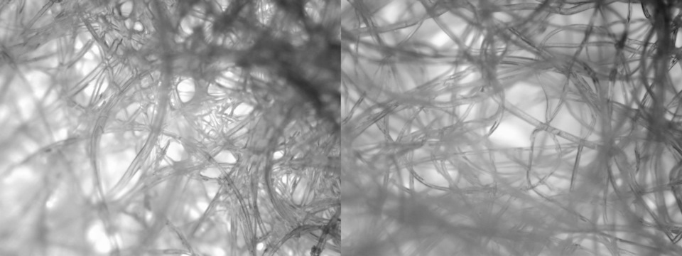

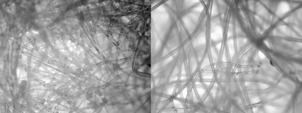

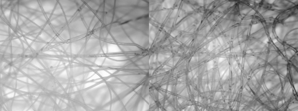

Строение фильтров рассматривались под увеличение 40X.

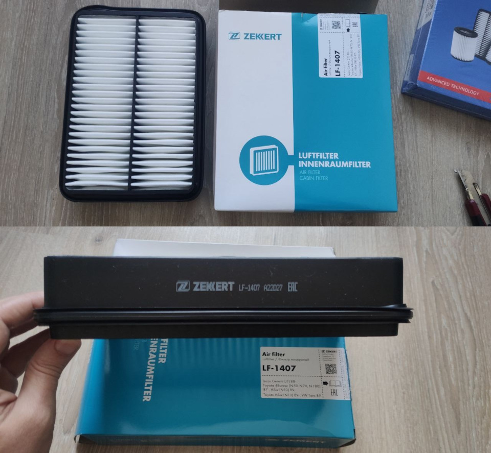

1. Воздушный фильтр Zekkert IF-1407
Вес — 1,41кг
Высота пластикового корпуса — 51,2мм
Длина фильтрующего элемента — 255 см
Ребер — 25шт
Толщина ребра (в месте изгиба) — 3,5мм
Плотность материала (на ощупь) — выше средней, ровные ребра
Бархатистость внешней стороны (на глаз) — небольшая
Резиновый уплотнитель — мягкий, держится средне
Маркировка — бренд, артикул
2. Воздушный фильтр Micro WA1377
Вес — 1,05кг
Высота пластикового корпуса — 51,4мм
Длина фильтрующего элемента — 260 см
Ребер — 25шт
Толщина ребра (в месте изгиба) — 3,75мм
Плотность материала (на ощупь) — высокая, не продавливается. ребра ровные
Бархатистость внешней стороны (на глаз) — низкая
Резиновый уплотнитель — эластичный, очень плотно сидит
Маркировка — хз что))
3. Воздушный фильтр TOTACHI TA-1405
Вес — 1,32кг
Высота пластикового корпуса — 50,7мм
Длина фильтрующего элемента — 249 см
Ребер — 25шт
Толщина ребра (в месте изгиба) — 3,42мм
Плотность материала (на ощупь) — средняя, ребра ровные
Бархатистость внешней стороны (на глаз) — средняя
Маркировка — бренд, артикул, ОЕМ-номер

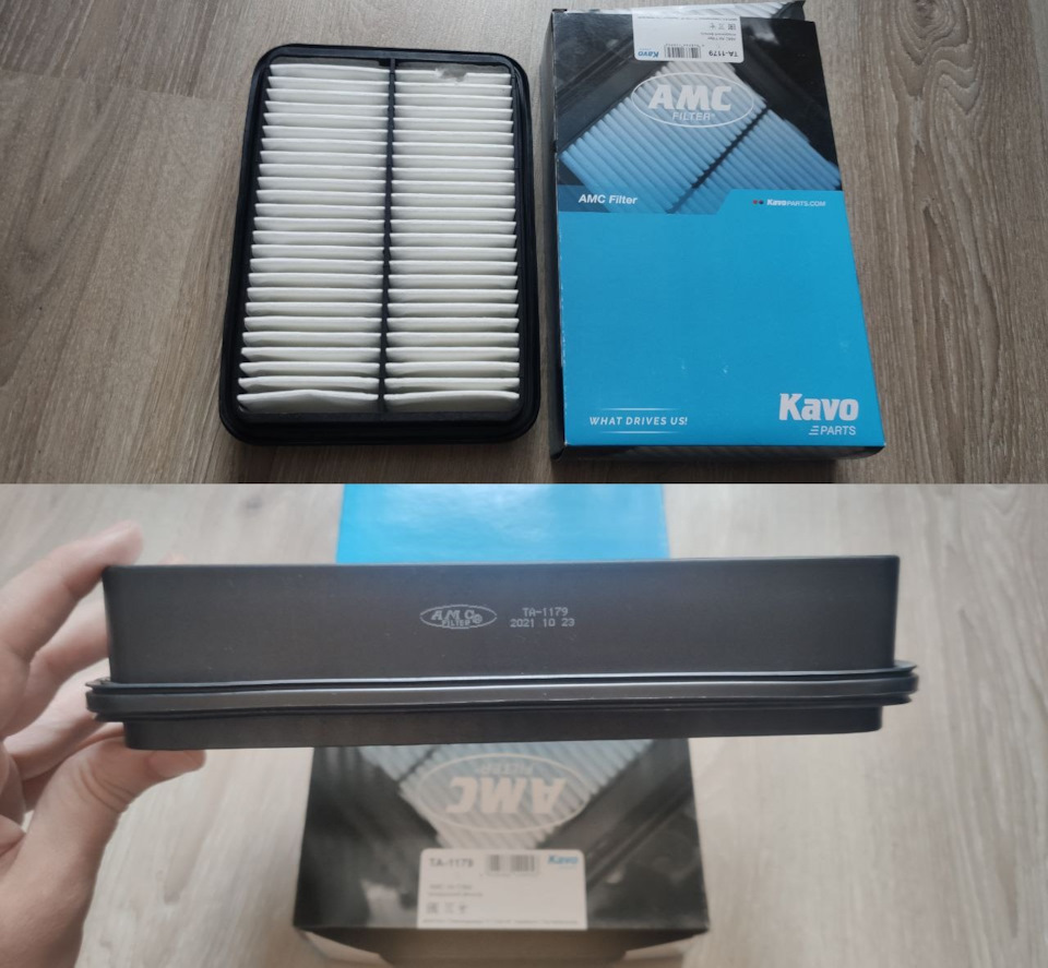

4. Воздушный фильтр AMC Filter TA-1179
Вес — 1,27кг
Высота пластикового корпуса — 52мм
Длина фильтрующего элемента — 257,5 см
Ребер — 25шт
Толщина ребра (в месте изгиба) — 3,25мм
Плотность материала (на ощупь) — ниже средней, слегка искривленные ребра
Резиновый уплотнитель — мягкий, держится плотно
Маркировка — бренд, артикул, дата производства

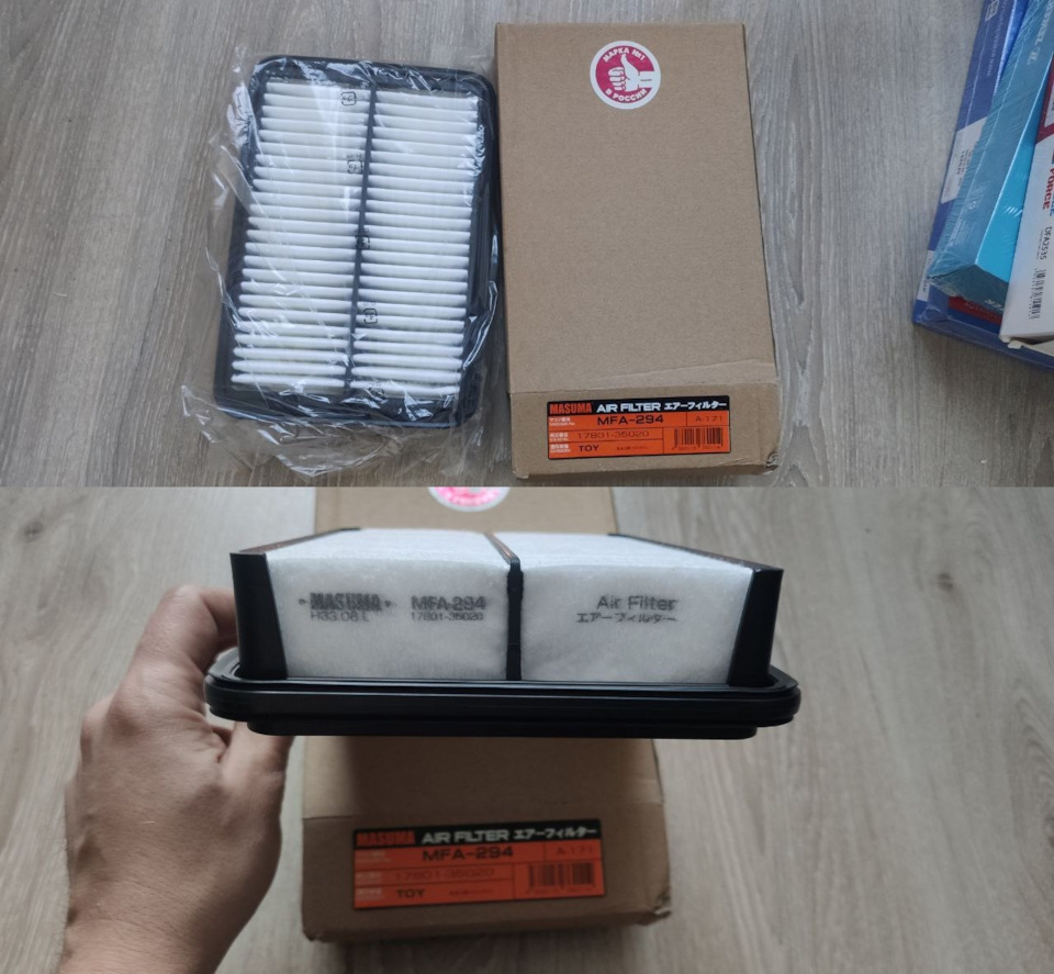

5. Воздушный фильтр Masuma MFA294
Вес — 1,25кг
Высота пластикового корпуса — 49,4мм
Длина фильтрующего элемента — 237 см
Ребер — 24шт
Толщина ребра (в месте изгиба) — 3,55мм
Резиновый уплотнитель — эластичный, сидит плотно
Маркировка — на самом фильтрующем элементе: бренд, артикул, ОЕМ-номер, наименование с иероглифами

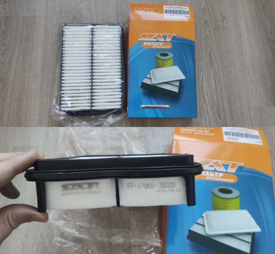

6. Воздушный фильтр Sat ST-17801-35020
Вес — 0,98кг
Высота пластикового корпуса — 48,7мм
Длина фильтрующего элемента — 240 см
Ребер — 25шт
Толщина ребра (в месте изгиба) — 3,08мм
Плотность материала (на ощупь) — мягкий, изгибается, ребра ровные
Бархатистость внешней стороны (на глаз) — большая
Резиновый уплотнитель — мягкий, слетает
Маркировка — бренд и артикул, дата производства
7. Воздушный фильтр DOUBLE FORCE DFA2535
Вес — 1,37кг
Высота пластикового корпуса — 50,2мм
Ребер — 25шт
Толщина ребра (в месте изгиба) — 3,44мм
Резиновый уплотнитель — плотный, но эластичный, сидит средне (не слетает, но снимается легко)

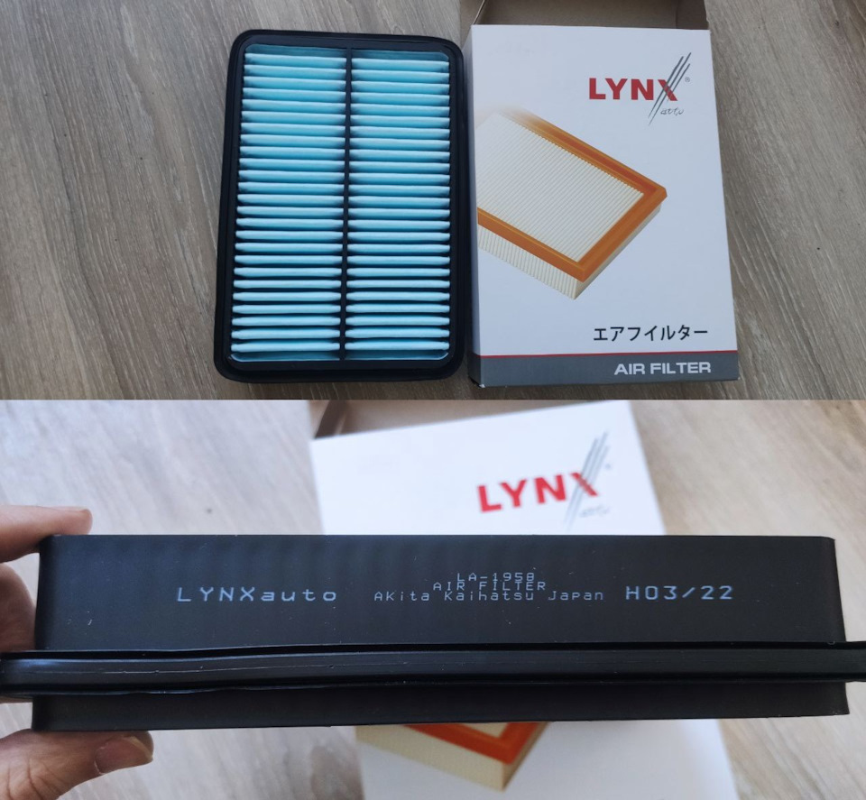

8. Воздушный фильтр LYNXauto LA-1958
Вес — 1,37кг
Высота пластикового корпуса — 51,3мм
Длина фильтрующего элемента — 262 см
Ребер — 25шт
Толщина ребра (в месте изгиба) — 3,2мм
Плотность материала (на ощупь) — средне
Резиновый уплотнитель — эластичный, но легко слетает
Маркировка — бренд, артикул, наименование продукции и производителя
По многим показателям все же Micro будет круче, ну кроме цены — она явно в разы выше (в 2-3 раза). Я бы еще проверил бы VIC, но, что-то мне кажется, он будет так же на голову выше аналогов и +/- как Micro.
Если исключить Micro/Vic/Nitto и прочие топовые бренды, то из рассматриваемых вариантов:
По чисто параметрам "на бумаге" мне понравился Double Force
По внутренней структуре — Masuma (надо признать, как бы скептически к их деталям не относzncz, но воздушные фильтры по структуре очень даже неплохи)

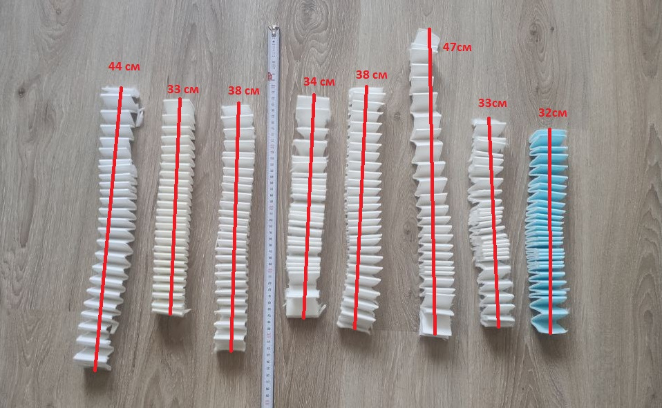

Ну а раз есть возможность, то чтобы и не сделать еще один эксперимент.
Сжал каждую полоску фильтра и отпустил. Затем провел замеры на сколько они распустились
При сжатии — длина у всех +/- одинаковая, ну может в диапазоне 1см, то распрямились по-разному:
Masuma — 44см,
Micro — 33см,
Zekkert — 38см,
SAT — 34см,
AMC — 38см,
Totachi — 47см,
Double Force — 33см,
Lynx — 32см.
На сколько это плохо или хорошо — не знаю, просто сам факт)
Зависимости от плотности, длины или "бархатистости" материала не заметил.
Вот такой небольшой обзорчик по фильтрам. Еще одна хотелка закрыта)))

Воздушный фильтр Zekkert — купил на пробу, думаю это китай, качество нормальное, всегда перед заменой очищаю внутри корпус через 5-ть тыс, чисто было, от оем разницы не заметно.
Это Китай, да. Разница есть.
Скоро будет ещё один обзорчик)
Что всё плохо? Я с ним 5-ть тыс. проехал…
Да не то чтобы плохо. Если не порвался, дырок нет, то все норм))
Но мне по весу и визуально они как-то лёгким показался, обычно тяжелее. Может не самая показательная характеристика, но все же.
