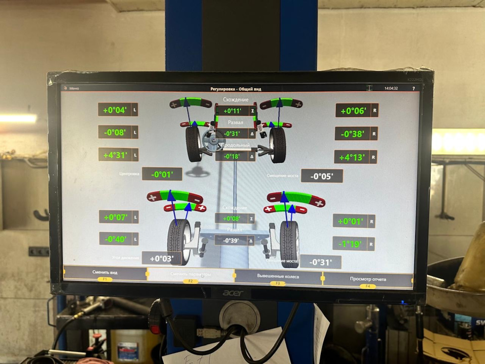

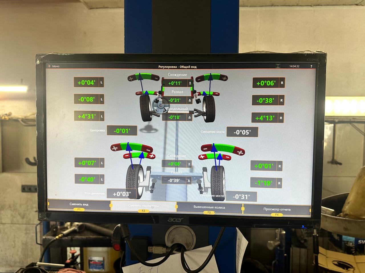

Мужики помогите расшифровать и предъявить развальщику, явно косяки даже на мой несведующий взгляд?!
