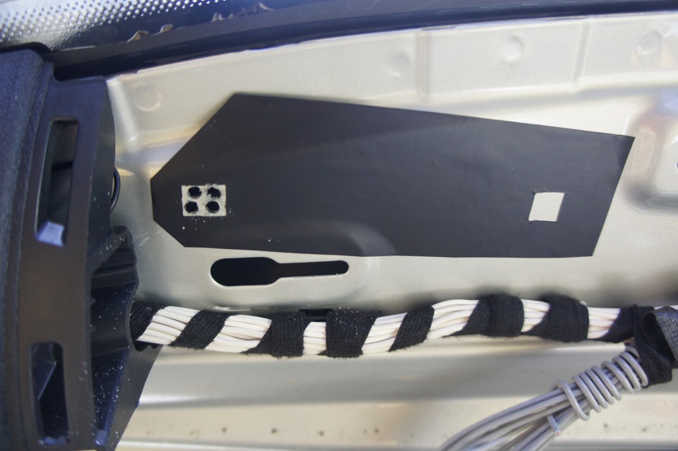

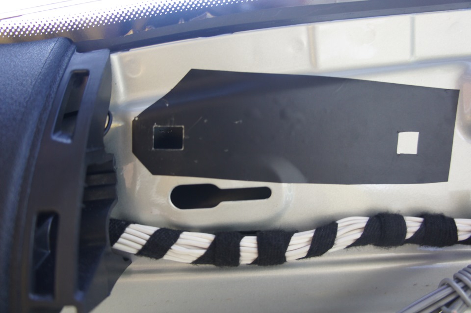

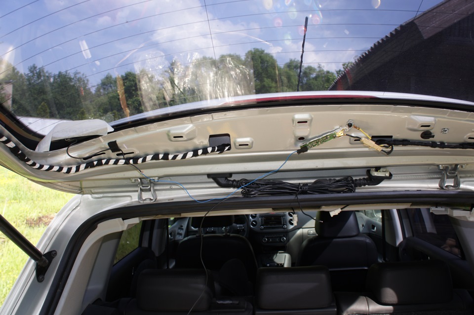

В сравнении с тигуаном рестайлом антенна на крыше дорестайла ну ваще не айс.

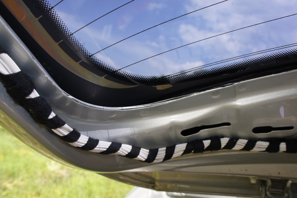

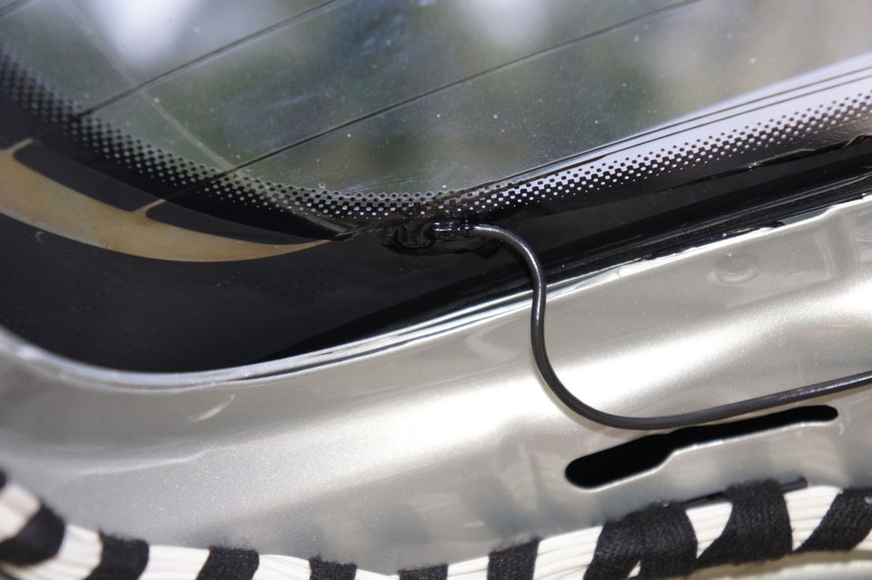

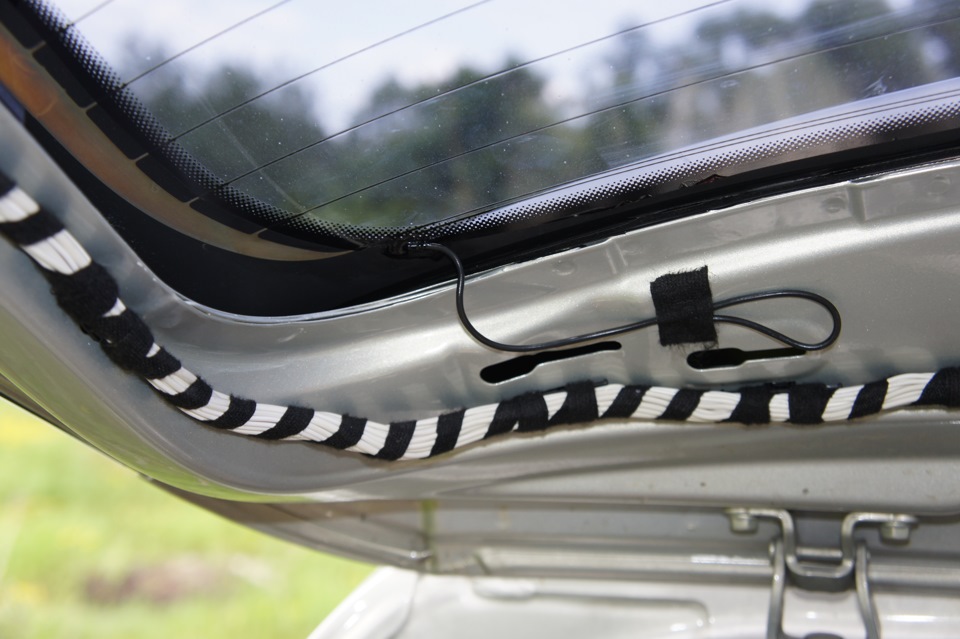

У рестайла обе радио антенны на стекле задней двери. У дорестайла одна антенна на стекле, вторая радио антенна на крыше. Так вот у дорестайла на стекле есть место, куда можно подпаять провод и подключить второй антенный усилитель. То есть можно перенести антенну с крыши на стекло задней двери.
Сказано — сделано.
Теперь проверяем…
о чудо, все работает.

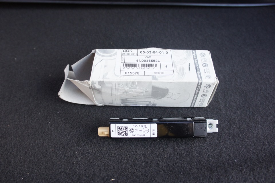

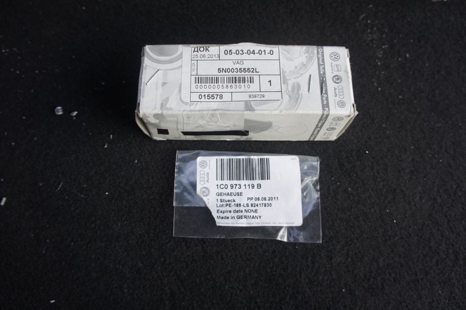

Значит можно покупать запчасти:
1. Антенный усилитель от рестайла (левый): 5N0035552L
2. Корпус разъема: 1C0973119B

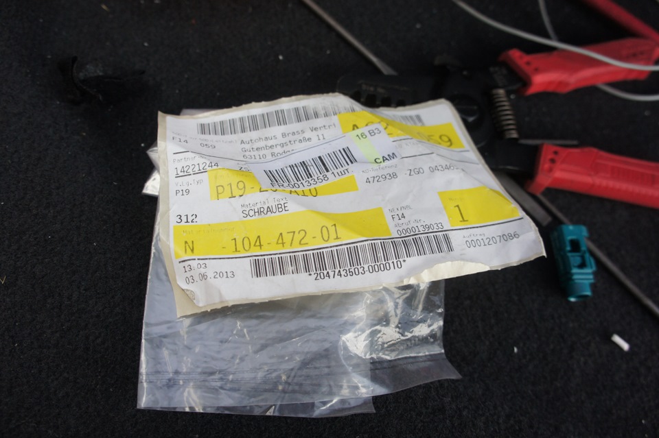

3. Саморез: N 10447201

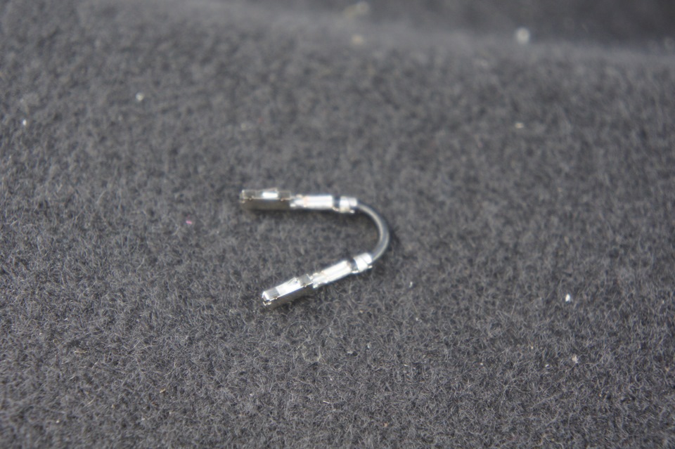

4. Ремонтный провод с контактами: 000979009E, 2 шт (или обжимные контакты: N 90764701, 3 шт)

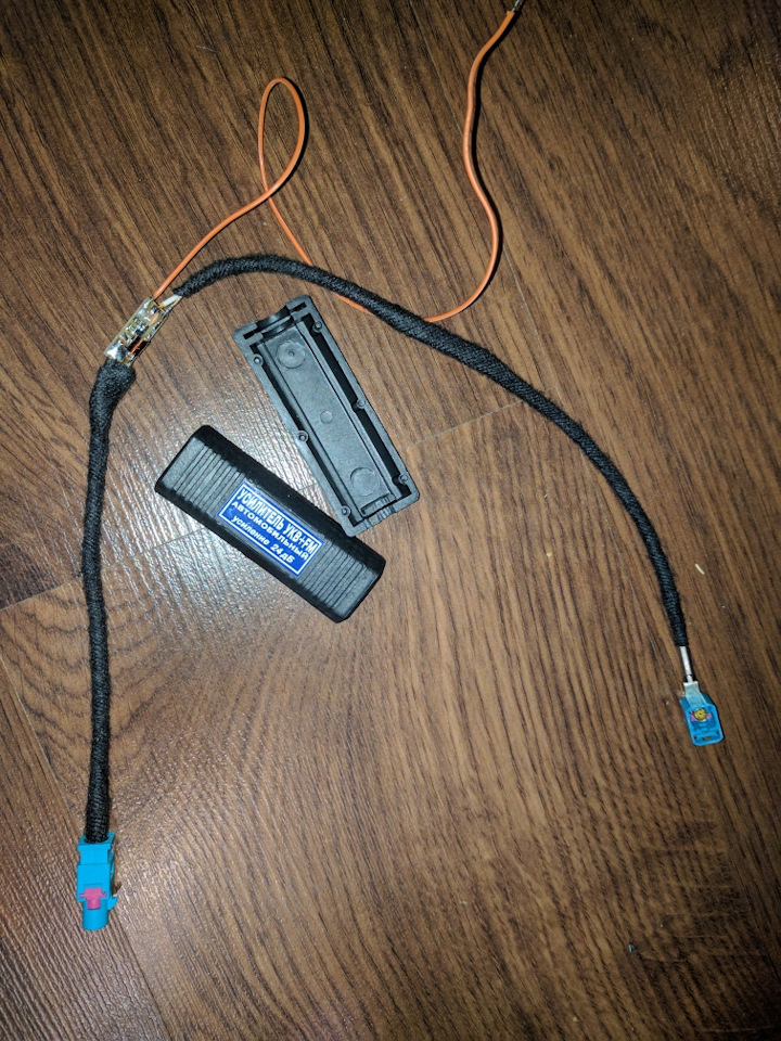

5. Антенный кабель длинной около 1 метра, с прямыми разъемами Fakra, но разъемы на концах должны быть с одной стороны мама, с другой папа. У меня был куплен жгут проводов для крышки багажника под камеру заднего вида от рестайла, и в его состав уже входил антенный кабель для левого усилителя.
Установка.

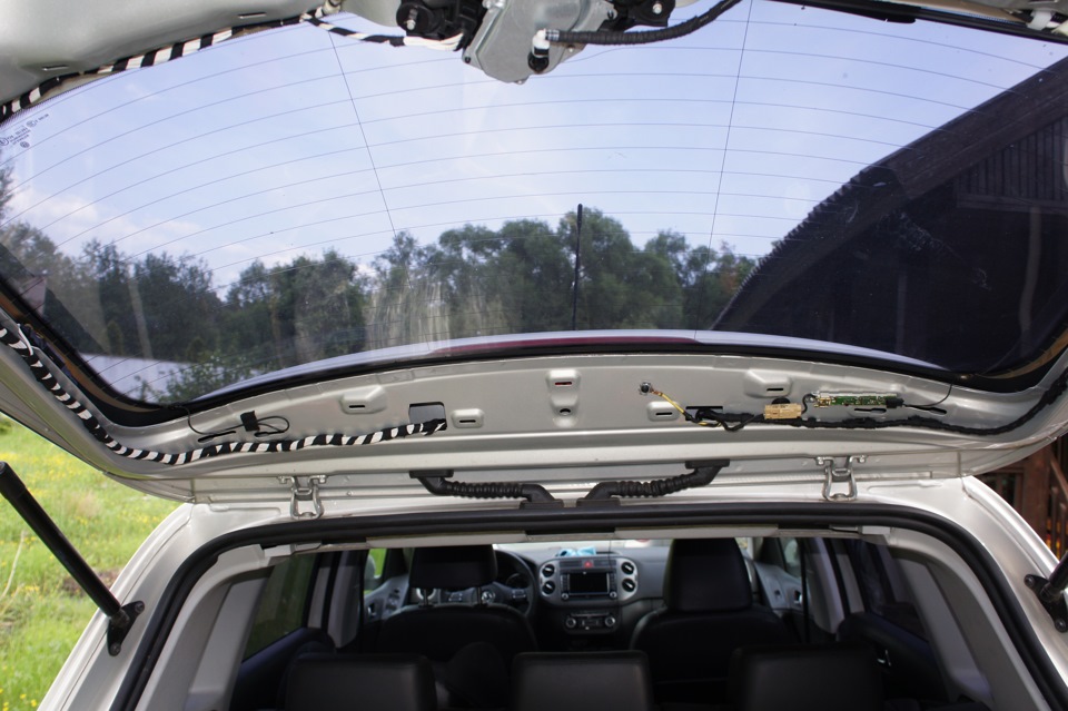

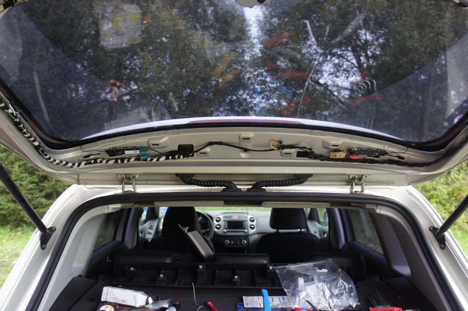

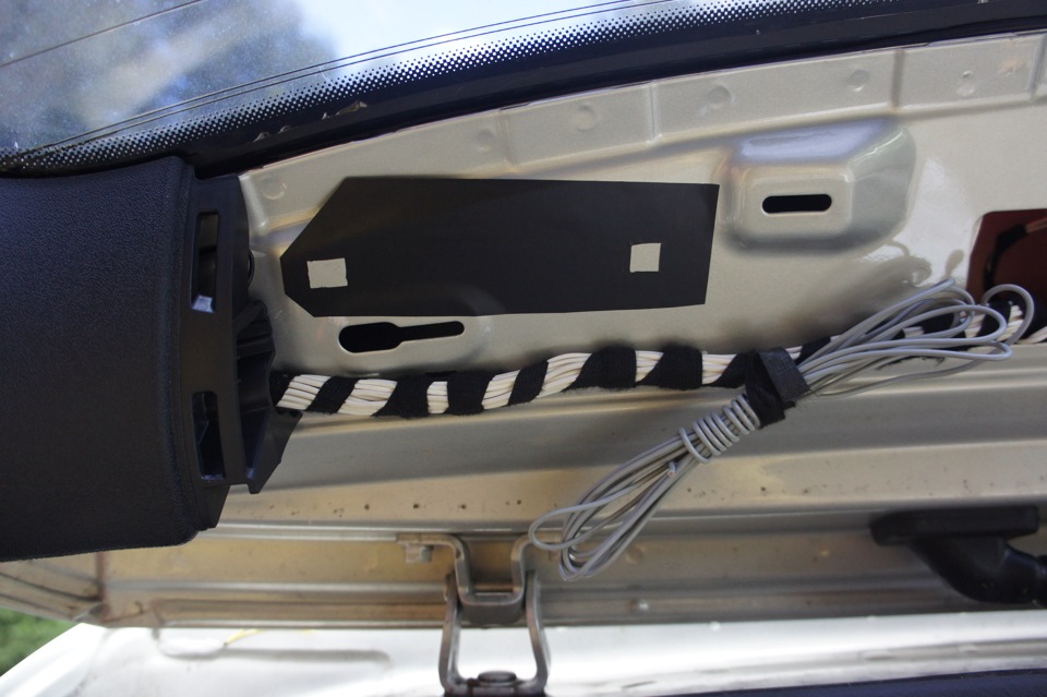

Нужно проделать два отверстия в крышке багажника для крепления антенного усилителя и еще два для крепления антенного кабеля. Ну и нужно протянуть антенный кабель в составе правого жгута или установить новый правый жгут проводов.

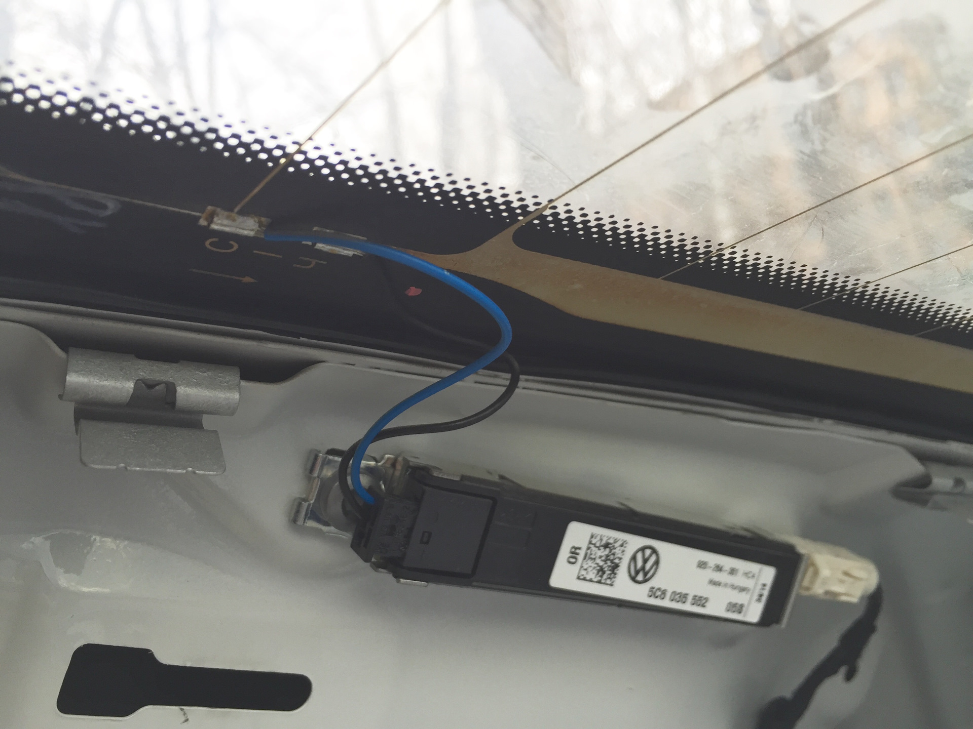

Разъем которым подключается стекло к антенному усилителю трехконтактный, а провод от стекла всего один. Обжимаем на припаянный провод контакт N 90764701 и устанавливаем в пин 1. Пины 2 и 3 нужно соединить перемычкой.
Теперь прикручиваем усилитель и подключаем кабели.
Готово!
Теперь на крышу вместо мачты можно установить красивый плавник.

Что-то я не совсем понял ) в каком случае ставится перемычка а в каком нет ?
в случае тигуана она есть, а на Вашем фото не тигуан
Фото от джетты! Если ставить вторую активную антенну. Ее делать через перемычку или по аналогии с первой.
правильно будет посмотреть как оно сделано у джетты с двумя антенными усилителями.
Расскажите, как припаять такой провод к площадке антенны на стекле?
Паяльник использовать с регулировкой температуры. Припой использовать с низкой температурой плавления, 200-250 градусов. Площадку на стекле не лудить, только помазать канифолью растворенной в спирте. Конец провода хорошо залудить. Прижать луженый конец к площадке и прогреть его паяльником, чтобы припой расплавился с спаялся с площадкой.
стекло не грел феном? все пугают, что может треснуть от перегрева…
Я летом это делал, оно солнцем было нагрето.
спасибо, буду пробовать

Нужна твоя помощь. Я заменил магнитолу штатную на RCD330+ и есть вероятность (если моя теория верна), что от магнитолы новой в антенну не подается доп питание на эти антенные усилители: 5N0035552L (ты конечно при установке должен помнить, было ли на них питание стороннее или только антенный кабель от магнитолы подводился?) Если же нет ничего такого, тогда смогу свой усилитель воткнуть, чтобы радио норм ловило ))
Дополнительного питания нет, только антенный провод.
то есть получается схема должна сработать и подав +12В на эту платку — должно быть все гуд?! ))) эта схема идет в разрез между магнитолой и штатным антенным проводом
Я понятия не имею, что это за платка, и зачем она нужна. Радио и так нормально ловит.
да вот у меня чет фигово ((( это обычный автомобильный усилитель радиосигнала
это не усилитель…
а что тогда? )

еще вопрос: Зачем пины 2 и 3 надо соединить перемычкой? У вас была схема подкл данного усилителя и там так прописано?
Спасибо.
у меня было 2 антенны, я просто перенес антенну с крыши на стекло. качество приема радио не стало ни лучше, ни хуже
