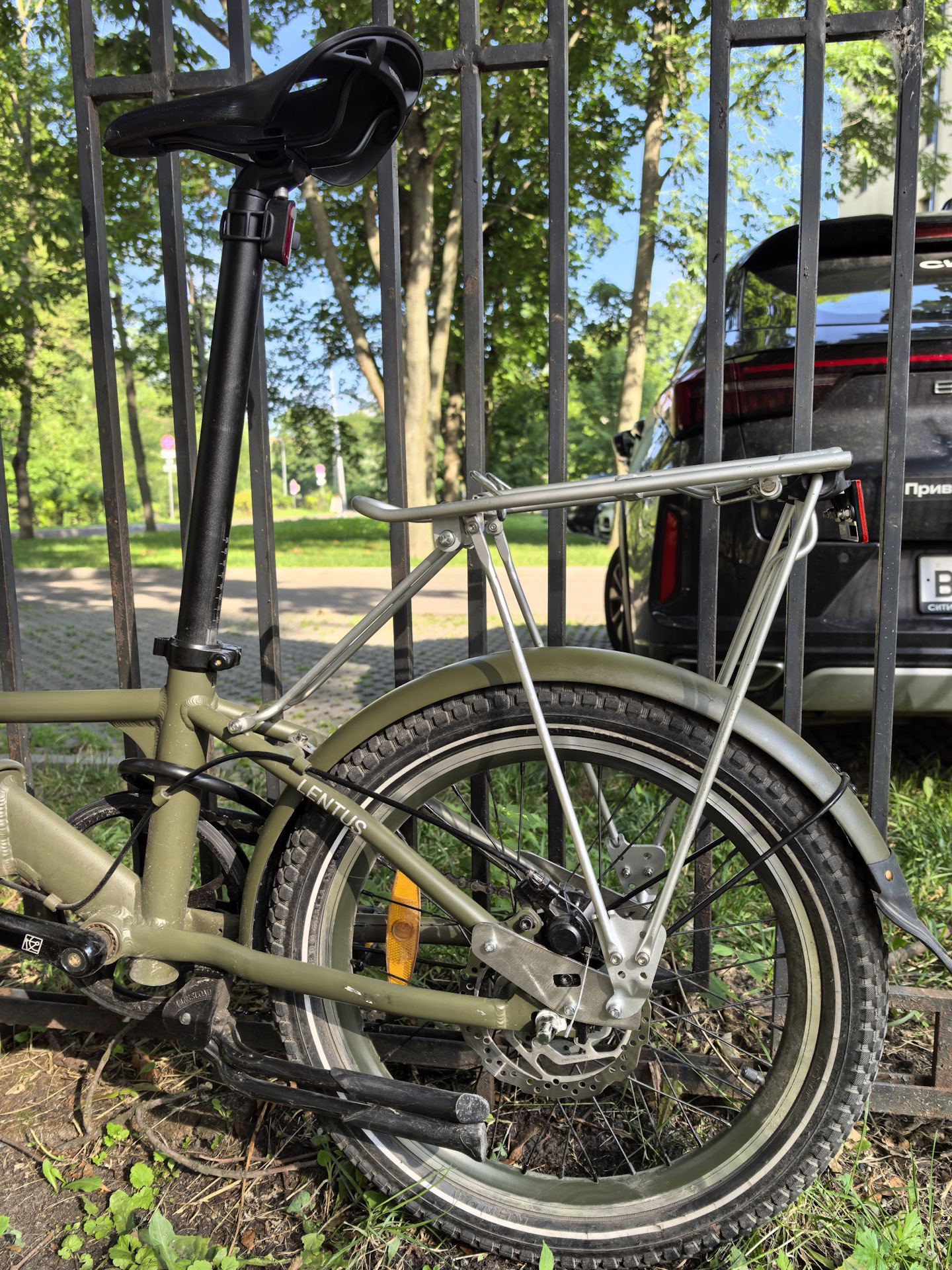

Поставил задний багажник Topeak Super Tourist.

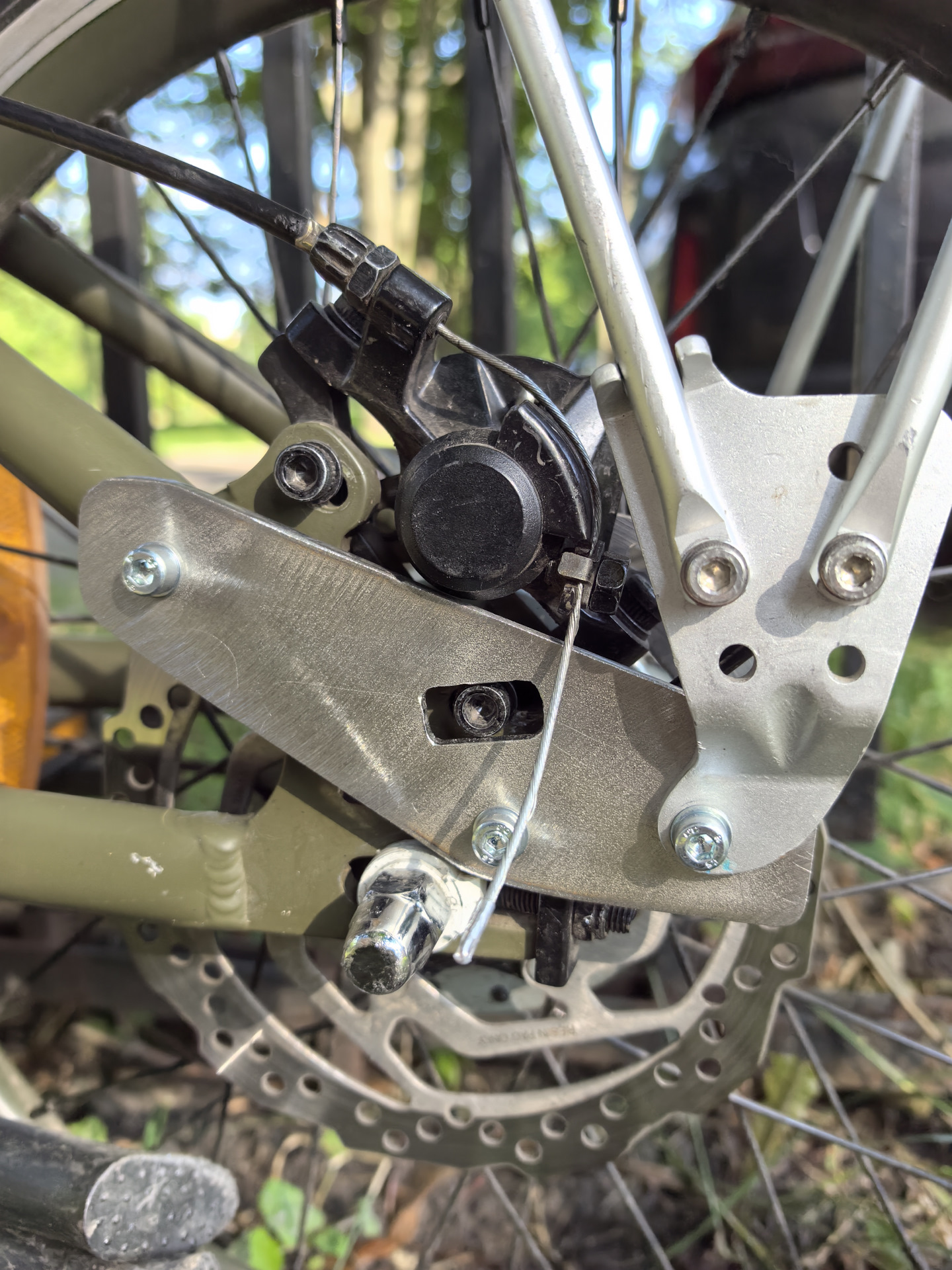

Чтоб не цеплять пятками за штаны задней сумки MTX TRUNKBAG DXP, перенёс точку крепления на 110 мм назад.
Пластина 2 мм, нержавейка.

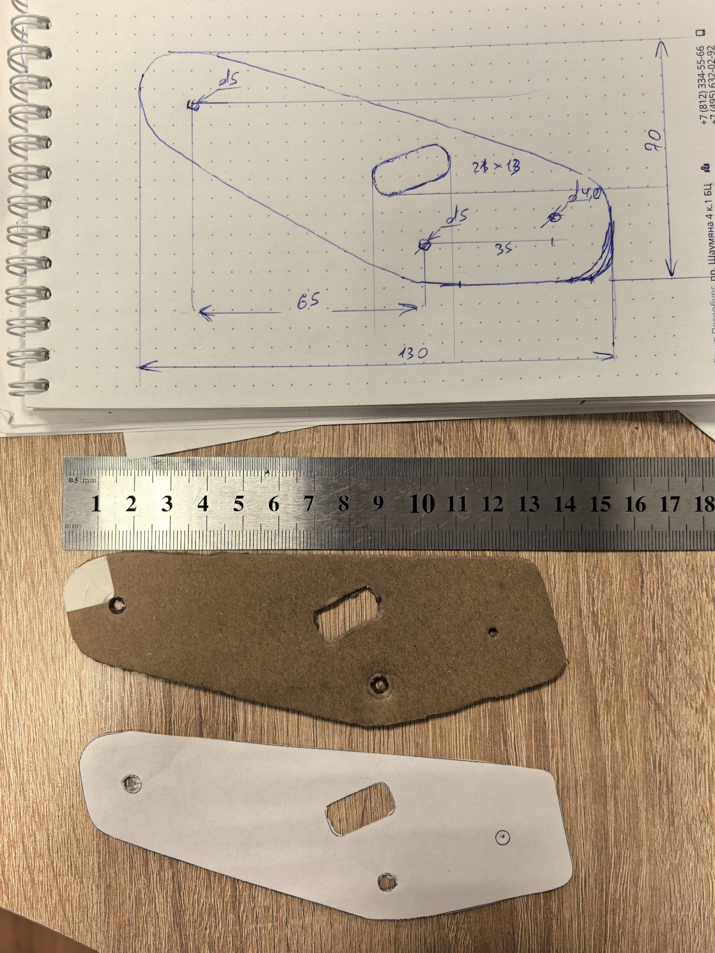

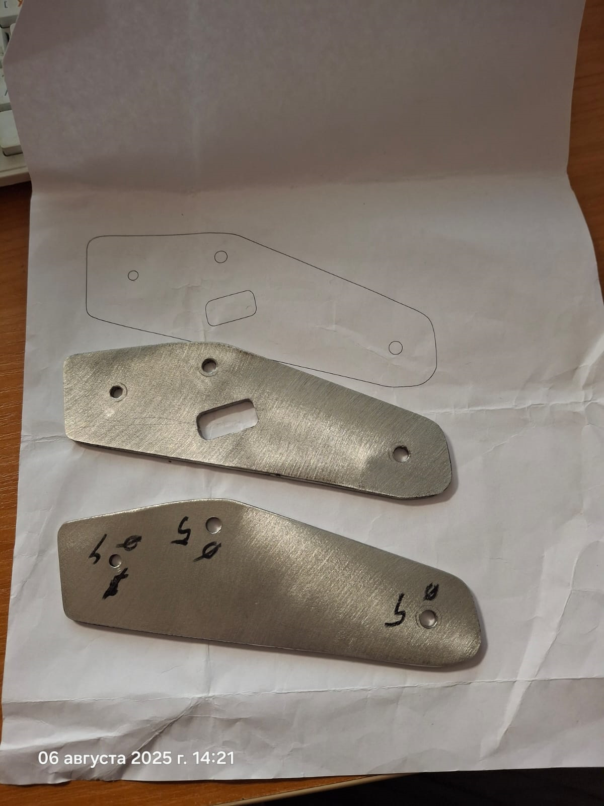

Добрый день! У вас чертежа выносной пластины не осталось?
Александр здравствуй. Делал по месту, эскиз утерян. Главное чтоб отверстия в раме совпали и не мешал снимать колесо.
Спасибо за идею, всё сделал. Только взял 3 мм нержавейку, я хочу ещё дочку сзади в кресле катать.
Если кто захочет повторить путём лазерной резки, поделюсь векторным чертежом в Corel.
