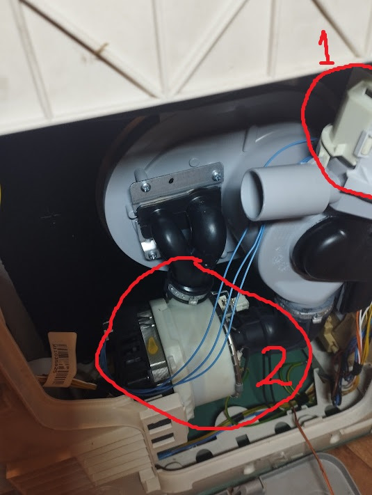

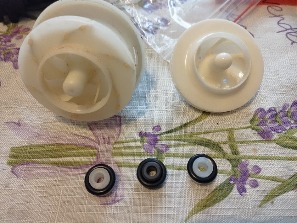

… и не только. Судя по всему проблема типовая. Симптомы разные. Не наливает, не сливает. У моей была ошибка F15. Начала выскакивать еще в гарантийный период в конце программы. По гарантии поменяли циркуляционный насос. Проработала еще 2+ года и опять F15, только теперь через пару минут после старта. Ну и условно 1 раз из 5ти всё нормально было. Интернет мне сразу написал про замену насоса (того самого). Цена порядка 80 долларов + работа. Ну думаю вроде и не сильно то большие деньги по сравнению с ценой новой машины, но что-то тут не то. Заговор производителей и прочее это конечно понятно, но… Для начала смотрю на слив. Вытаскиваем сливной шланг (в моём случае все просто и показывать нечего). Внизу машины крышка на защёлках. Её долой. Там шланг и достаётся + доступ ко всякому. На картинке ниже 1 — насос слива (к нему и подсоединен шланг), 2 — циркуляционный насос.

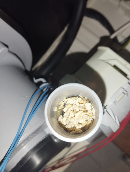

Достал шланг высыпал из него кучу трухи (мысль вслух: надо бы регулярно это делать. Такое впечатление что половина шланга была забита). На фото ниже эта же труха на выходе из сливного насоса

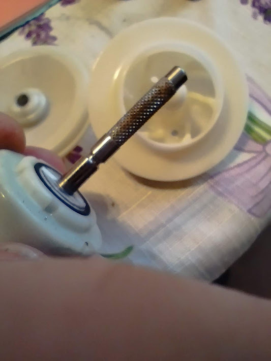

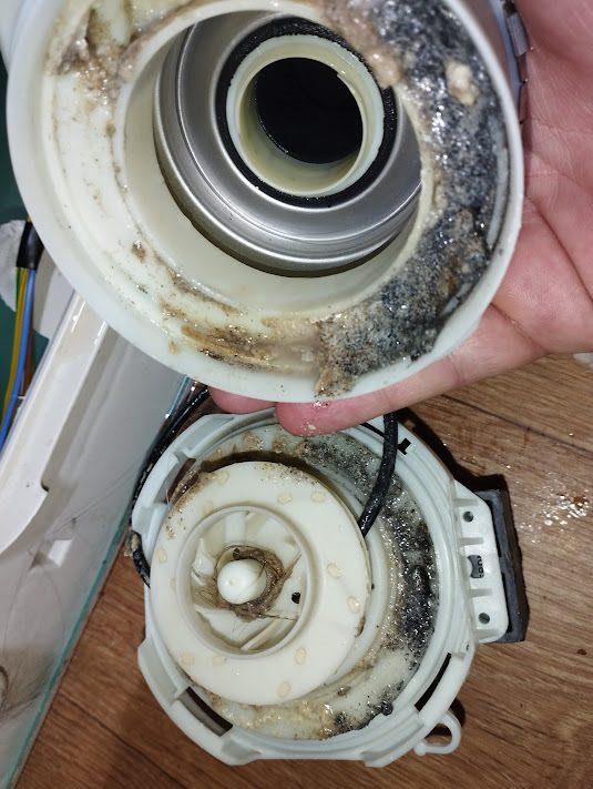

Сам насос снимается просто. Курочим (или аккуратно снимаем хомуты). Снимаем шланжики, тянем насос. Прилагаем неслабое усилия и рассоединяем насос от "чаши" и видим

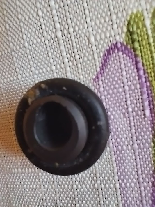

куча грязи и на крыльчатке чего-то намотано. Что-то намотанное вряд-ли через фильтр проскользнуло, а вот забитый слив и весь мусор с раковины полез в посудомойку. Чищу насос. Шатаю крыльчатку. Шатается. Вынимаю её из корпуса насоса. Тут и есть виновник всего. Графитовые втулки. Две штуки. Одна прям в хлам
Гуглю дальше. На ОЗОНе нахожу втулки и крыльчатку. Зачем крыльчатка? А потому что дабы поменять одну из втулок надо эту крыльчатку снять с втулки. А получается это не только лишь у всех. Не прошло и пол года как посылка доехала.
Наступило время спец инструмента.

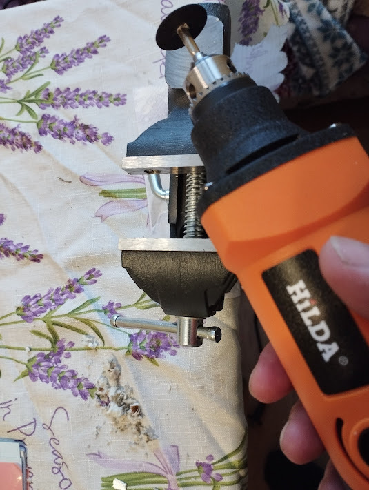

Дремелем спиливаю крыльчатку. У кого есть время, прямые руки и так далее могут поизголяться и снять её живьём.

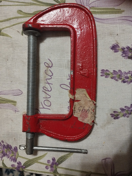

Ставлю втулки и при помощи струбцины задавливаю новую крыльчатку (общая длина с крыльчаткой около 78мм).

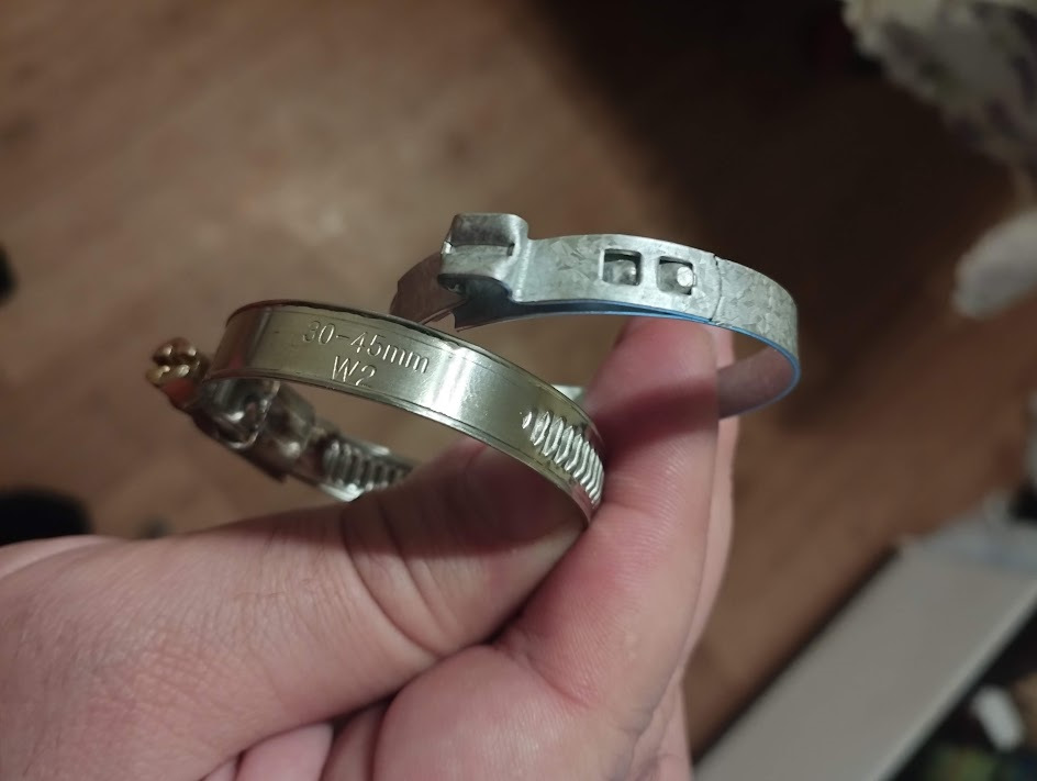

Если не раскурочить родные хомуты, то можно воспользоваться ими.
Но я заранее приобрёл обычные (правда малость отличающиеся в плане устойчивостью ко всякому. чему есть маркировка W2). Размер хомута 30-45. Второй можно брать поменьше. Собрал в кучку. Работает. Без понятия насколько этого хватит, но считаю что всё это было не зря. Ибо всё это действо хоть немного, но выпрямило мне руки. А я всю жизнь считал себя криворуким и не способным лезть вот это вот всё.
