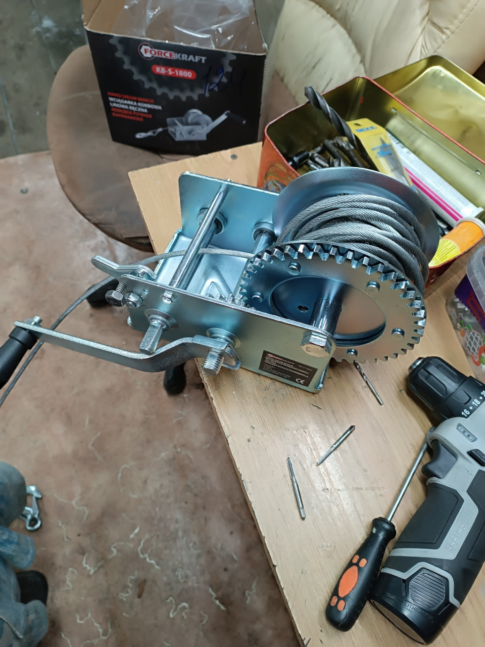

Купил однажды по скидке лебёдку, был один дефект это отсутствие резьбы на одном из валов рукоятки. Решил нарезать резьбу под болт м6 для фиксации рукоятки но обломил метчик, пришлось подрезать и вытаскивать обломок метчика и далее нарезать на м8 резьбу.

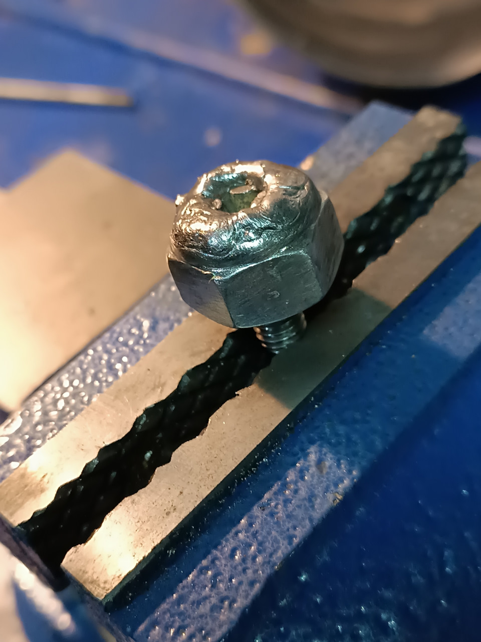

Как раз испытал алмазный круг по металлу(годный). Добавил фиксатор трещотки, нарезкой резьбы м4 и болтом с пружинкой. Изготовил блочек своими руками из подручных средств за часок не торопясь. если блок покупать то он стоит неоправданно дорого, даже не понимаю за что там платить такие деньги?! Покупалась для ремонтных работ с грузоподъёмностью 800кг и не факт что она этот вес потянет но если использовать блочки то можно ей работу облегчить, можно на даче что то подтянуть или вырвать, попробовать даже где-то по машину подтянуть если не из болота. Хотел усилить корпус особенно в местах крепления барабана но по отзывам слабое место у этих лебёдок "сыромятные" шестерни и усиливать корпус или ось не имеет смысла, а вот разгружать её системой блочков или полиспастов имеет большое значение на ресурс.
