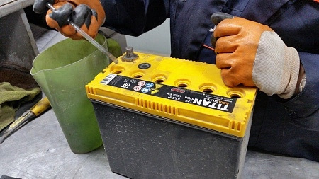

Как правильно заменить электролит?
Замена электролита в аккумуляторе поможет далеко не во всех случаях неисправности АКБ. Она поможет в том случае, если не произошло разрушение пластин и они не подверглись сульфации, то есть на решетках не образовалось много белого налета. К такому состоянию его можно подвести только после нескольких случаев глубокой разрядки и относительно непродолжительного простоя в таком виде.
Правильно произвести смену электролита в автомобильном аккумуляторе несложно. Процесс состоит из 5 шагов:
Замена начинается со снятия батареи, так как произвести это на месте можно только при помощи отсасывающего устройства с тонкой трубкой. Перевернуть аккумулятор на бок проще, чем пытаться удалить жидкость из банок приспособлением.
Перед заливкой нового раствора все банки нужно промыть. Для этого можно использовать только дистиллированную воду. Достаточно пару раз залить ее и слить, одновременно измерив необходимый объем.
На следующем шаге нужно залить новый раствор в аккумулятор. Уровнем будет состояние пластин. Они должны быть полностью закрыты жидкостью.
Дать пропитаться пластинам новым химикатом в течение 2-3 часов.
Подключить батарею к зарядному устройству и установить ток не более 1 А на 2-3 суток.
Через 2 дня следует проверить плотность или стабильность отдаваемого тока. Сделать это можно нагрузочной вилкой, просто подключив лампочки дальнего света на 5 минут. Напряжение должно сохраниться за исключением незначительного падения.
Если аккумулятор быстро разрядится, то процедуру зарядки можно повторить, установив меньшую длительность и больший ток. В старых батареях пробки откручиваются отверткой. В новых они закрыты планкой и снаружи не видны, но они там есть. Планку нужно аккуратно поднять (возможно, она будет под наклейкой), под ней будут пробки. Это вполне реально выполнить в домашних условиях.
