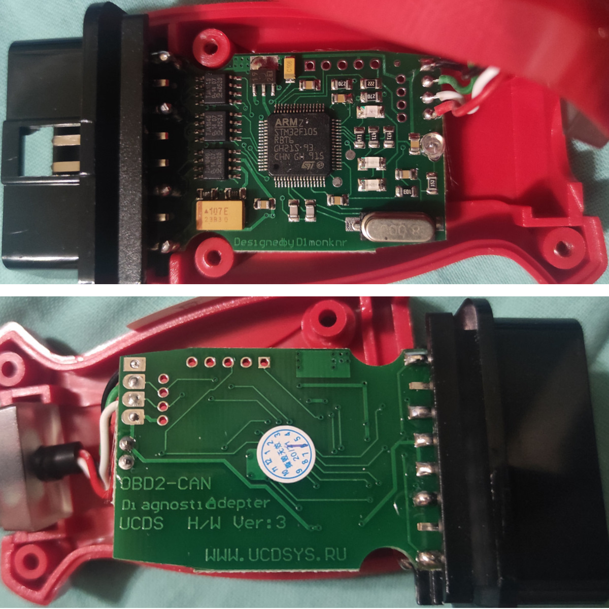

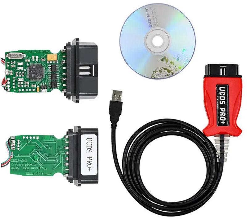

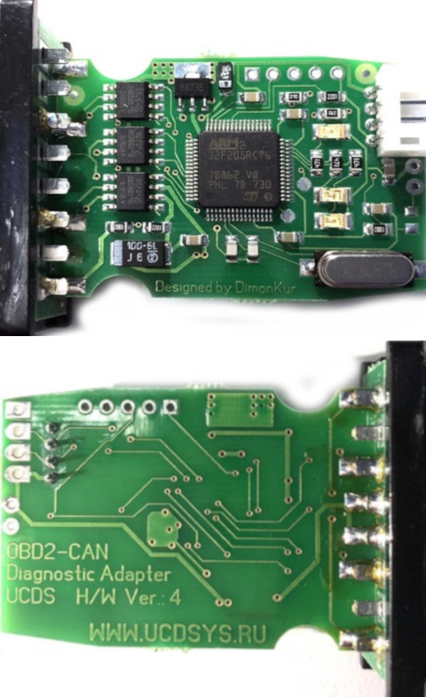

Поиск по картинкам в гугле с ключевыми словами "STM32/OBD2/USB" вывел на заметку пользователя RED4911 с разобранным ucds адаптером
На фото видно, что на плате ucds адаптера распаяны микронтроллер STM32f105RBT6 и три CAN-трансивера TJA1040, предположительно присутствует разъем для программирования. Надпись на плате говорит что это ucds адаптер версии 3. Разводка дорожек на плате позволяет нарисовать схему адаптера почти полностью только по фото, поэтому я заказал такой адаптер на али.

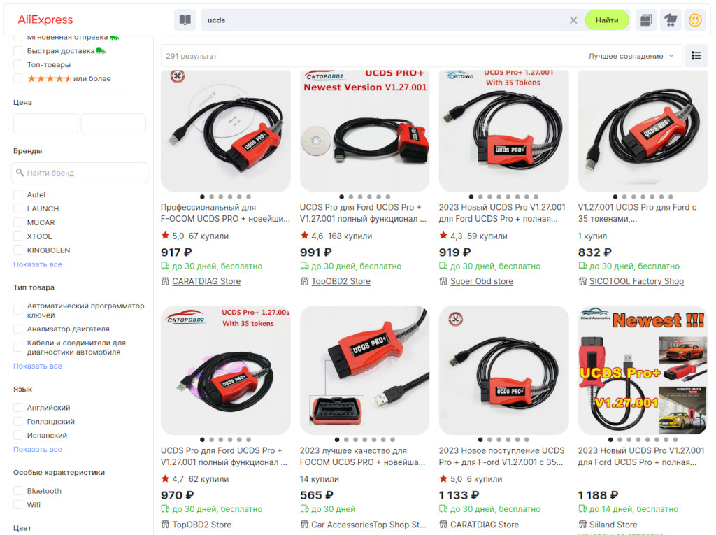

Купить ucds адаптер можно на али или авито, называется он на этих площадках ucds pro+, стоимость на 2023 год начинается от 1т.р, это около 10$. На авито цены могут быть еще ниже, т.к. часто на авито они продаются уже непригодными для работы с программой ucds.

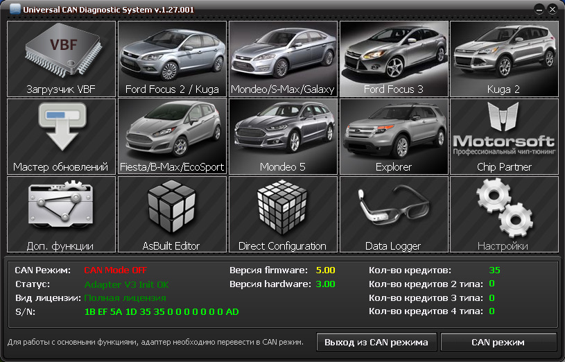

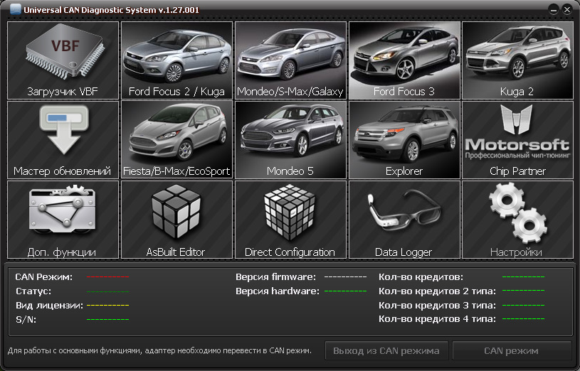

Не знаю причин, что мешает автовладельцам Ford пользоваться официальной программой Ford IDS, но раз пользуются ucds, то значит "Народу нравится!". Кстати Ford со своей IDS наследил и в официальных сервисных программах как для Volvo Vida так и для JLR SDD, за то время когда владел данными автопроизводителями. Но раз даже бесплатную JLR SDD и инженерные коды для нее, люди умудряются покупать и благодарить продавцов воздуха, то я не удивляюсь и схожей ситуации с Ford.

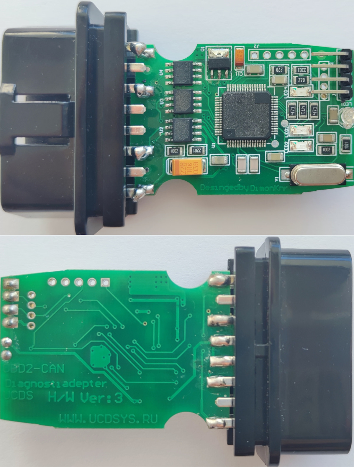

Возвращаясь к истории с китайскими адаптерам ucds, видимо в какой-то момент времени производство ucds адаптеров было передано в китай, а далее по законам китайского капитализма на али появились ucds адаптеры по стоимости комплектующих и ломанная версия программы ucds в которой уже не надо было никому ничего платить за работу с программой и адаптером ucds. Разработчики ucds с данной проблемой решили бороться методом блокировки китайских адаптеров, так если китайкий адаптер будет подключен к не ломанной китайцами версии программы ucds, то китайский адаптер станет непригодным для работы и в китайской ломанной программе ucds. По этой причине на авито могут продаваться "испорченные" ucds адаптеры, которые уже не пригодны для работы даже с китайской ломанной программой ucds.
После того как заказанный с али адаптер пришел ко мне, при вскрытии его внутри оказалась таже самая плата, что и на фото у RED4911, но с затертыми надписями на микросхемах, но названия микросхем уже известны это STM32f105RBT6 и три CAN-трансивера TJA1040 .

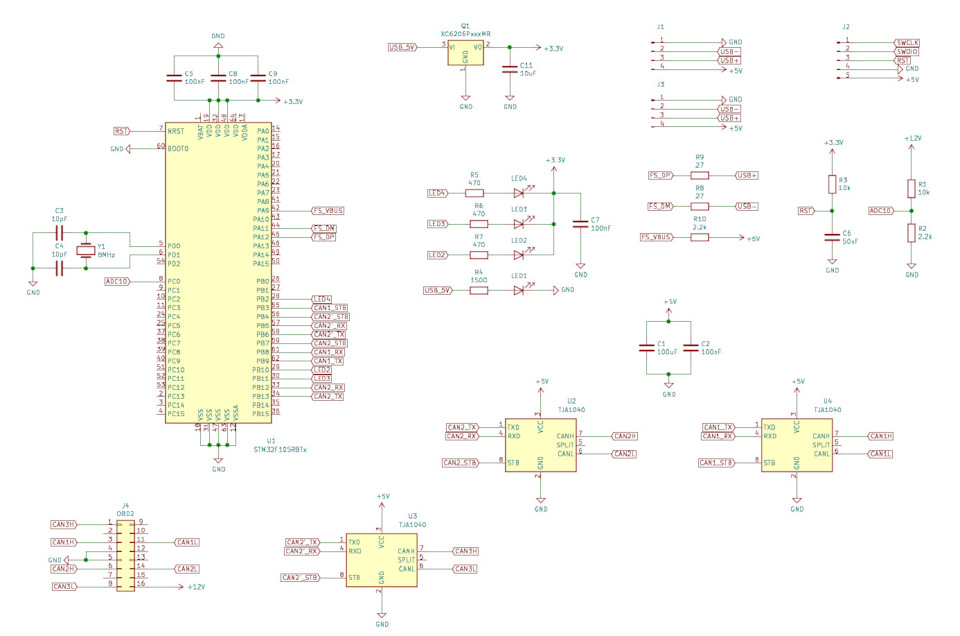

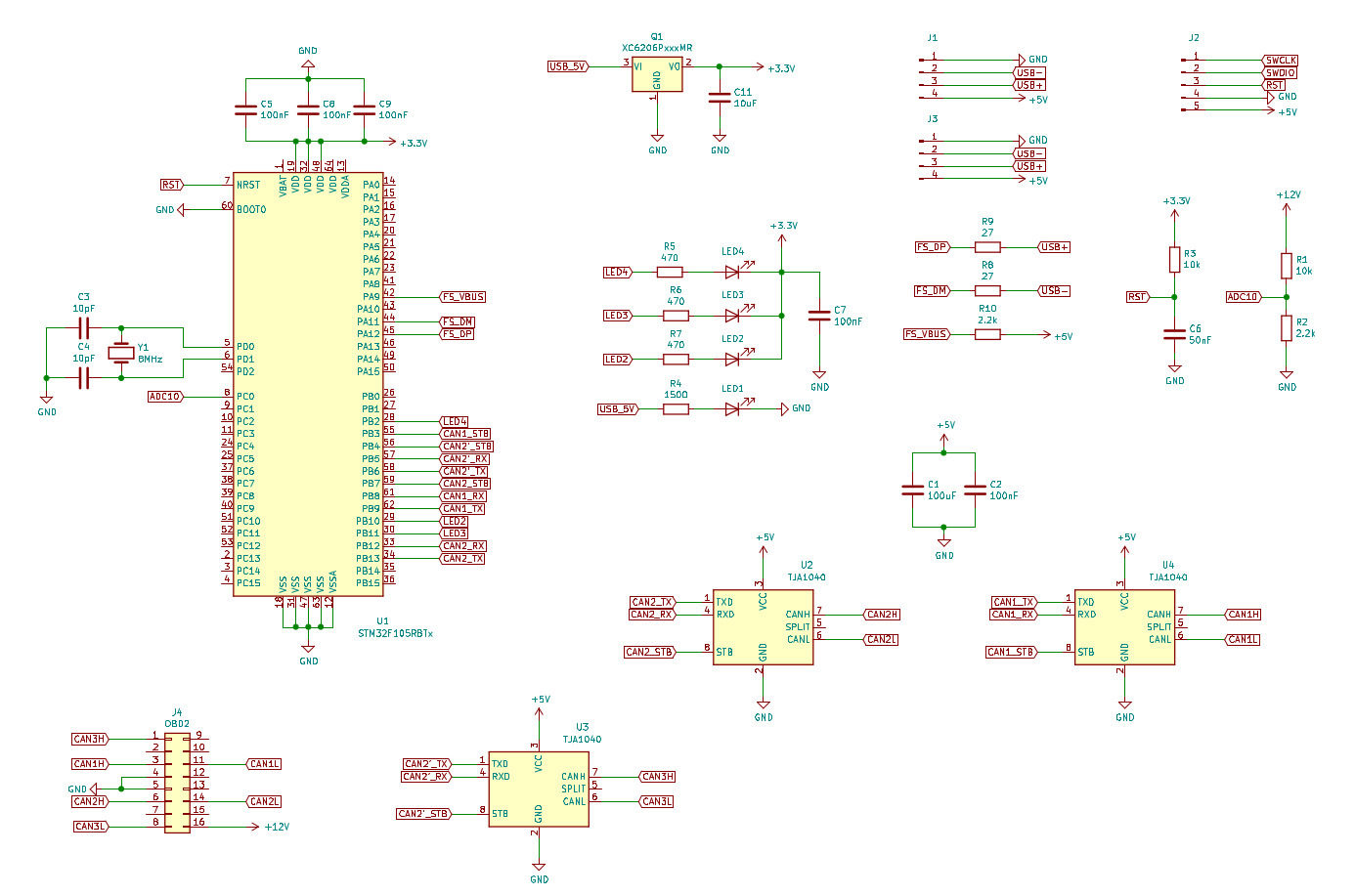

С помощью мультиметра я прозвонил соединения и нарисовал схему, получившаяся схема отличается своей простотой, граничащей с дешивизной. На схеме нет ничего лишнего, сэкономили как на защите от помех для шины USB так и для шин CAN, поэтому о гальванической изоляции не стоит даже и мечтать. В схеме самый минимум элементов: адаптер питается от шины USB, питание 12 Вольт с OBD2 разъема заходит только на вход АЦП, есть 3 светодиода, терминирующих резисторов нет. Так как в микроконтроллере STM32f105RBT6 только два физических CAN интерфейса, третий CAN интерфейс коммутируемый и в один момент времени может использоваться только два CAN интерфейса.
Можно отметить, что в единичном экземпляре сделать аналогичный адаптер самостоятельно за меньшую цену в 10$ просто невозможно, такая низкая цена достигается за счет больших объемов производства, так что по сути китайcкий ucds адаптер на али продается по стоимости комплектующих деталей, чем не грех воспользоваться для своих личных нужд.
Также дополнительным ответным шагом на появление китайских адаптеров помимо блокировки китайских адаптеров ucds ver3 разработчиками ucds был сделан адаптер ucds ver4, чтобы исключить в своей программе поддержку скомпроментированных адаптеров ver3, но если посмотреть на плату этого адаптера видно что разводка, а значит и схема адаптера ver4 не изменились, а был заменен только микропроцессор на STM32F205RCT6.

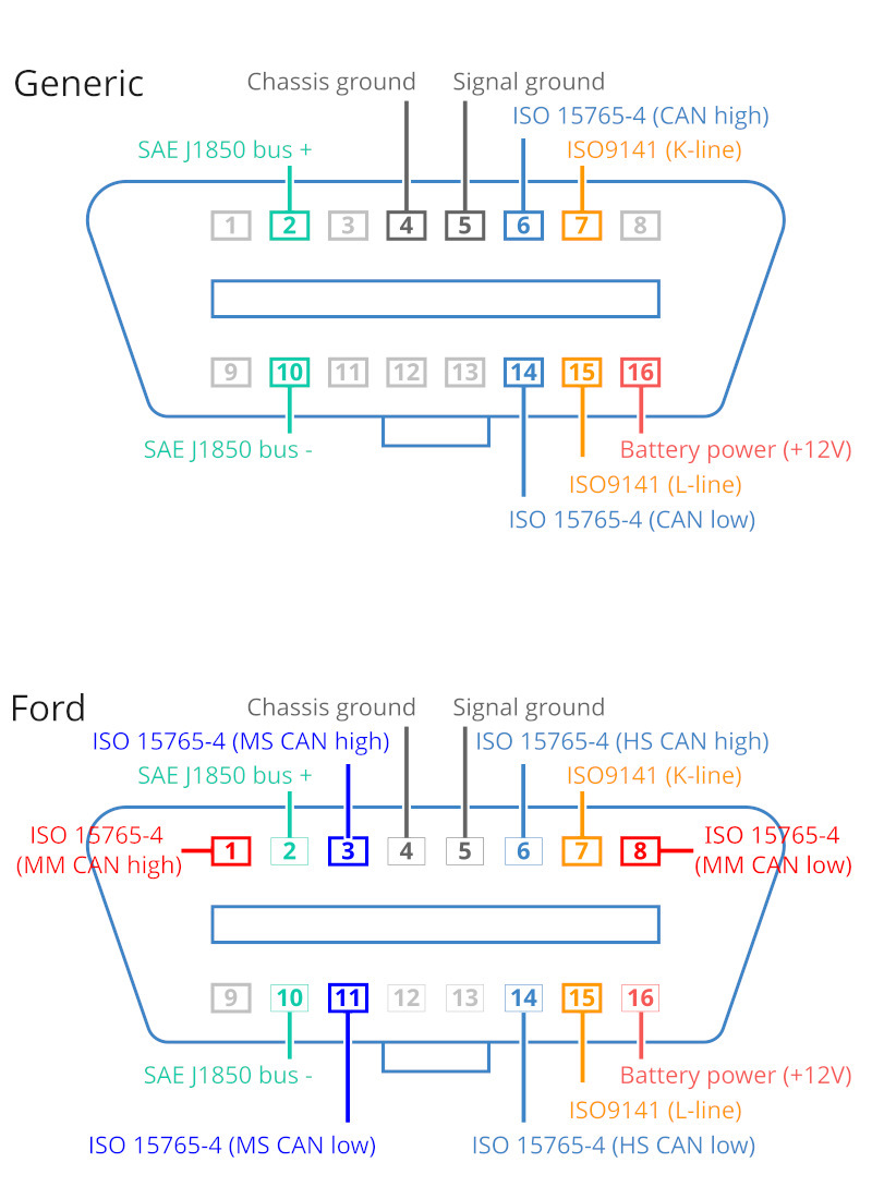

По схеме видно, что три CAN интерфейса адаптера выведены на OBD2 разъем(на схеме это разъем J4), по распиновке, которая используется в атомобилях Ford. По стандарту на OBD2 разъеме присутствует только один CAN интерфейс на ножках 6 и 14. Автопроизводители могут подключать к свободным выводам OBD2 разъема что угодно, так Ford подключили к стандартным выводам 6,14 — HighSpedCAN, а к свободным выводам 3,11 — MediaSpeedCAN и к свободным выводам 1,8 — MultiMediaCAN. Подключение ucds адаптера в разъем OBD2 автомобиля не марки Ford может привести неожиданным последствиям, т.к. CAN трансиверы подключенные к нестандартным пинам 3,11 и 1,8 на других марках могут создать дополнительные электрические соединения в схеме автомобиля. Поэтому чтобы избежать возможных проблем, можно отломать пины на адаптере, где подключены лишние CAN шины. Так для автомобилей марки JLR можно отломать пины 1,8 на адаптере, тем самым физически отключить третий CAN трансивер от OBD2 разъема, т.к. у автомобилей марки JLR используются только два CAN интерфейса на пинах 6,14 и 3,11, которые совпадают с Ford-овскими. Ну а если отломать пины 1,8 и 3,11 то останется только один стандартный CAN интерфейс и такой адаптер можно подключать к любому автомобилю к разъему OBD2.
Ниже приведена стандартная и Ford-овская распиновки OBD2-разъемов, если смотреть на разъем в автомобиле, распиновка со стороны адаптора будет зеркальной.

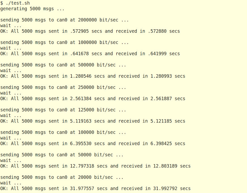

Для проверки функционала прошивки и производительности адаптера в режиме gs я использовал простой нагрузочный тест, в дереве исходников он называется test.sh, в тесте на различных скоростях передается 5000 пакетов с различными данными из первого интерфейса на второй с проверкой приема всех пакетов, тем самым полностью загружаются оба CAN интерфейса адаптера и шина USB. Перед запуском теста линии HSCAN адаптера необходимо соединить с линиями MSCAN адаптера и дополнительно нагрузить терминирующим резистором номиналом 60 Ом, т.к. в самом адаптере нет терминирующих резисторов. Сам тест написан на обычном bash с использованием обычных для ОС Linux команд, причем для работы с CAN адаптерами в ОС Linux никаких драйверов или дополнительных программ устанавливать не надо, сразу после подключения адаптера через него можно взаимодействовать с шиной CAN.
В результате теста определяется время передачи данных с контролем приема всех 5000 пакетов, пример работы теста приведен ниже.
Из результатов тестов можно сделать пару интересных выводов:
— адаптер может работать и на скоростях выше 1МБит/сек без потери данных
— данные передаются без потерь и на скорости 2МБит/сек, но с задержками в USB
На скоростях до 1МБит/сек включительно время передачи соответсвует скорости в канале CAN, а на скорости 2МБит/сек уже не хватает пропускной способности шины USB и время передачи не соответсвует скорости в шине CAN.
В целом результаты нагрузочного теста говорят, что адаптер можно использовать, для одновременного чтения двух шин на скоростях до 1МБит/сек включительно и при 100% загрузке в шинах CAN потерь при передаче данных не будет.

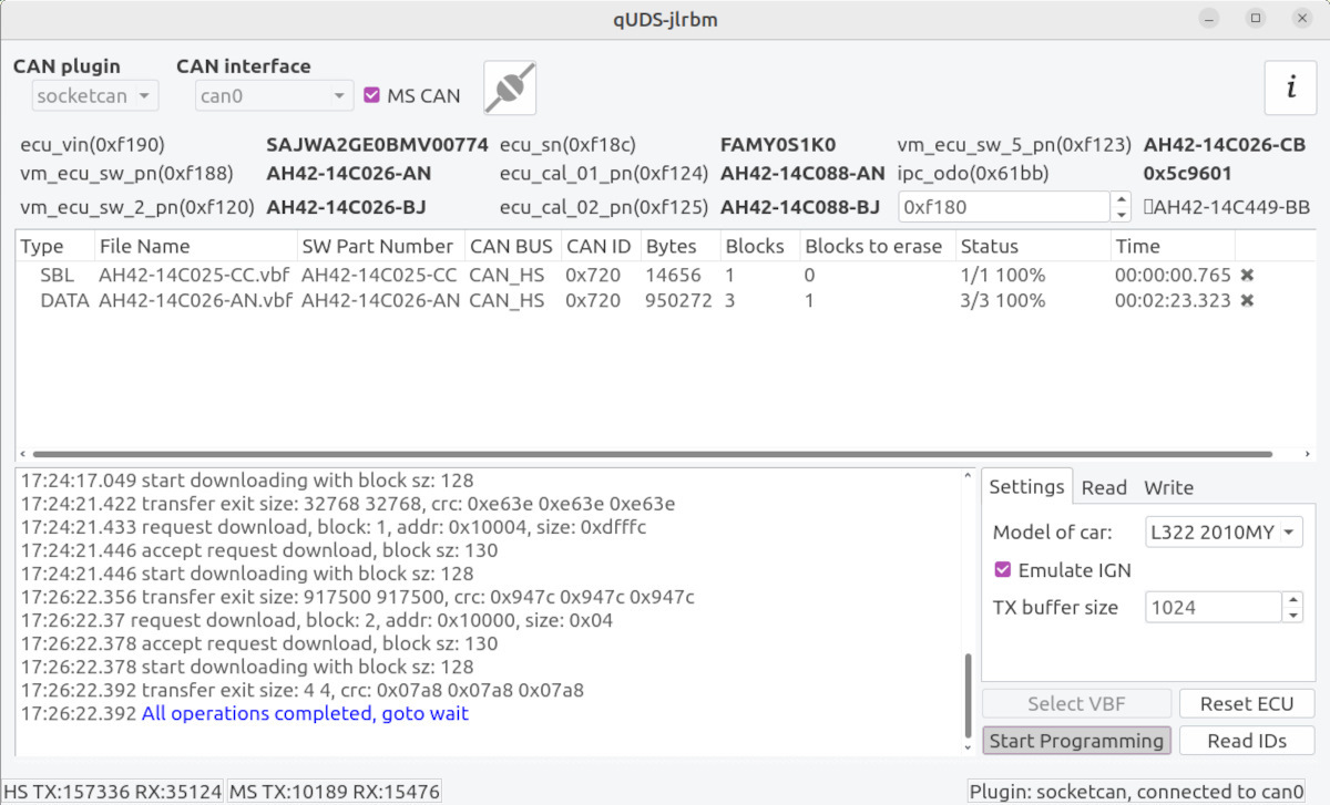

Дополнительно я проверил адаптер с gs прошивкой в реальной работе — модифировал изображения в TFT приборной панели, при этой операции в приборную панель через шину CAN загружается файл размером в 1 МБайт(AH42-14C088-BJ.vbf), подробнее о возможностях модификации изображений в TFT приборках есть отдельная заметка о модификации изображений в TFT приборках.
Ниже скриншот из программы предназначенной для прошивки изображений в приборную панель, запущенной в OC Linux, время прошивки файла AH42-14C088-BJ.vbf, размером в 1МБайт, составляет 2 минуты и 23 секунды. Данное время складывается как из времени передачи в шине CAN так и из времени записи данных во внутренний накопитель приборки, поэтому это время больше чем просто время передачи файла по шине CAN размером в 1МБайт.
Обычно сервисно-диагностическое ПО для автомобилей работает исключительно на ОС Windows, а я такую ОС держу только в виртульной машине и меня всегда интересовал вопрос создают ли виртуальные машины дополнительные задержки при диагностике автомобиля. Поэтому я дополнительно проверил работу адаптера с прошивкой gs в виртуальной машине как с ОС Linux так и с ОС Windows, чтобы оценить снижение производитености работы адаптера в виртуальной машине. При включенной эмуляции USB-2.0 в менеджере виртуальных машин VirtualBox наблюдалось падение в производительности в виртуальной машине почти в 10 раз, а при включенной эмуляции USB-3.0 наблюдалось уменьшение в производительности только на скоростях 1МБит/сек и 2МБит/сек примерно на десять процентов. Поскольку общеиспользуемыми скоростями в автомобилях являются скорости 500КБит/сек и ниже, то можно сделать вывод, что использование виртуальных машин не влияет на производительность адаптера и на работу сервисного диагностического ПО.

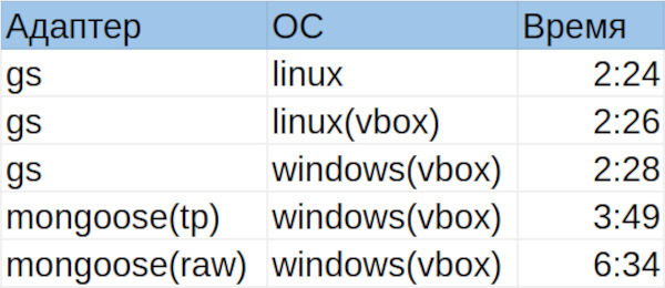

Дополнительно я сделал замеры для адаптера JLR Mongoose — этот адаптер обычно используется для диагностики автомобилей марки JLR совместно с помощью программы JLR SDD. Взаимодействие с адаптером JLR Mongoose происходит по протоколу J2534, у этого протокола также возможны два варианта: raw — работа с сырыми CAN кадрами и tp — работа с целыми TP/UDS кадрами, замеры были сделаны для обоих вариантов.
Замеры времен по прошивке изображений в TFT приборную панель с различными адаптерами и в разных ОС приведены ниже, по ним видно, что время прошивки изображений с ucds адаптером в режиме gs для ОС Linux и Windows практически одинаково и использование виртуальной машины не оказывает существенного уменьшения в производительности адаптера. А вот время затраченное на прошивку с помощью адаптера JLR Mongoose оказалось почти в 2 раза больше чем у адаптера ucds с gs прошивкой.

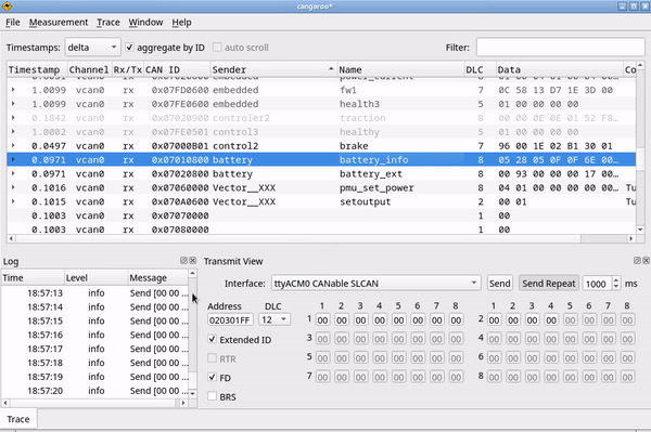

Cangaroo — это простая программа для отправки и приема CAN сообщений, написана на Qt/C++ исходники доступны на гитхабе. Т.к. эта программа написана на Qt/C++, то она может работать в Windows и Linux, а при желании ее можно заставить работать в MacOs, Android и IOS, т.к. фреймворк Qt поддерживает эти ОС. Я слегка модифицировал программу cangaroo, чтобы она могла работать одновременно с двуми каналами адаптера ucds при использовании прошивки gs, готовая программа для Windows доступна для скачивания с гитхаба: cangaroo.exe, а мои изменения можно увидеть здесь. Функционал программы cangaroo схож с функционалом немецкого canhacker, но только программа cangaroo может работать с различными типами адаптеров, поддерживает расшифровку сообщений из DBC файлов и открыта для модификаций и нового функционала.

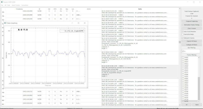

Следующая программа в подборке это SavvyCan — это уже программа с большим количеством функционала чем Cangaroo, но также написана на Qt и исходные тексты программы доступны для модификации, чем я и воспользовался, добавив поддержку двух каналов для ucds адаптера с прошивкой gs, мои изменения можно увидеть здесь, а готовая программа для Windows доступна для скачивания с гитхаба: SavvyCan.exe
Краткое описание возможностей программы SavvyCan:
— Поддержка нескольких типов CAN адаптеров
— Графическое и текстовое отображение данных в шине CAN
— Разнообразные сценарии для отправки данных в шину CAN
— Скриптовый язык для гибкого взаимодействия с CAN адаптерами
— Поддержка множества различных форматов файлов захвата CAN данных (Vector, Microchip, CANDo, PCAN, CanHacker)
— Поддержка DBC файлов, для отображения параметров автомобиля в реальном времени из "живых" данных CAN шины
— Поддержка протокола UDS, причем как сканирование, так и декодирование

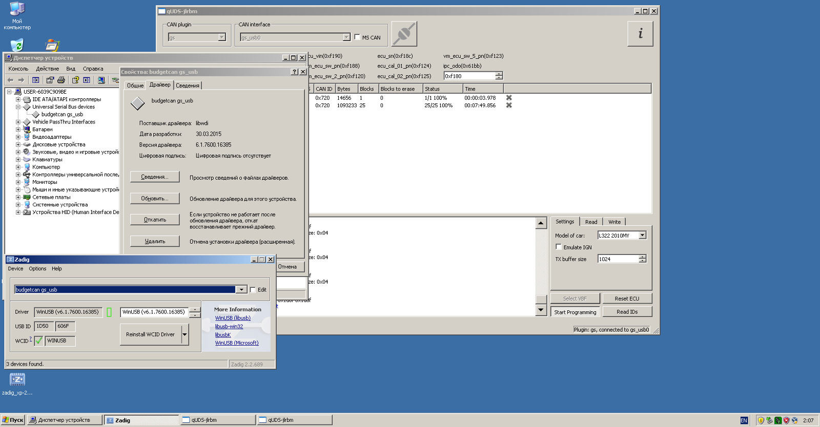

Для адаптера ucds с прошивкой gs, с помощью программы Zadig необходимо установить драйвер WinUSB.

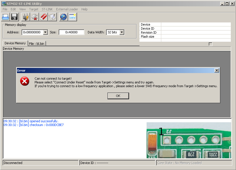

Родная прошивка адаптера ucds блокирует возможность смены прошивки через интерфейс SWD и возникает ошибка при подключении к контроллеру на плате.
Чтобы осуществить прошивку необходимо соблюсти следующую последовательность действий:
— подключить вывод №3(RST) на разъеме J2 на GND адаптера ST-Link, чтобы контроллер находился в сбросе и родная прошивка не успела заблокировать SWD интерфейс
— нажать кнопку Target->Connect, при этом программа "призадумается" — будет пробовать подключаться к плате, но без вывода сообщений об ошибке
— через пару — тройку секунд отключить вывод №3(RST) от GND адаптера ST-Link, при этом программа ST-link подключится к контроллеру на плате и покажет окно о том что не может прочитать память контроллера т.к. включена защита Read Out Protection
— зайти в Target->Option Byte и отключить Read Out Protection
После этого уже можно спокойно прошить контроллер: нажимаем Target->Connect, затем Target->Programm&Verify и выбираем файл bl.bin и нажимаем Start.

GS хорошо работает в Linux. Я использую SavvyCan.
Slcan очень хорошо работает на
Windows.SmartGauges мне очень помог. Я работаю в SavvyCan, Canhacker Germany, Cangaroo.
CH.bin был активен более 1 минуты в русской программе Canhacker, как и сказал SmartGauges.
Протестирована версия 3 (0.9.1)-(0.9.5)-(0.9.17)
Canhacker версии 0.4.10 поддерживает протокол Slcan-Lawicel, поэтому работает без ограничений по времени. Произошла ошибка при отправке сообщения Can — считыватель идентификаторов не работает.
Спасибо SmartGauges.

Приветствую, под win7 попробовал поставить Savvycan ваш с патчем под 2 канала, поставил драйвер WinUSB, однако в интерфейсе Savvycan выбираем QTSerialBus — далее gs — и в поле port пустота. Есть идеи что я делаю не так?
Приветствую, а в cangoroo работает?
в 7ке удалось добиться появления путем переименования устройства в gs через zadig, работоспособность пока еще не проверял. cangoroo проверю, отпишусь
SmartGauges
cangoroo в win7 интерфейсы видит
Отлично
вообщем потыкал я savvycan и cangoroo в 7ке, из проблем, это то, что отваливается интерфейс (шнурок) приходится перетыкать его и переоткрывать софт, не знаю с чем связано конечно (возможно дрова), а так в целом все работает, спасибо!

Вдруг кому будет интересно, добавил возможность переключения на MM-CAN шину, актуально кто форды ковыряет, всякие моды для sync3 и т.п. когда нужно напрямую в эту шину стучаться.
github.com/smartgauges/ucds/pull/1
Заюзал флаг triple-sampling для включения.
Спасибо, постараюсь в выходные замержить, я правда хотел на место 3-го трансивера запаять lin, но одно другому не помешает )

Подскажите пожалуйста, возможно ли данным адаптером после модификации вообще активировать круиз контроль на Ford Focus 3 дорест ?
Будет ли этот адаптер видеть программа Focccus например
Приветствую, к сожалению не подскажу, я не пользуюсь такими программами и в конфигурации Фордов я не специалист

Подскажи пожалуйста, правильно ли я понял:
чтобы прошить загрузчик, необходимо адаптер ST Link соединить выводами к к контактам платы (j2)? этот разъем j2 на плате это 5 отверстий? как понять их нумерацию?
Приветствую, да верно, 5-и пиновый разъем, 1 вывод квадратной формы, а остальные круглой. Надо будет картинку добавить для ясности
Wowchi-K
Привет, удалось разобраться с пинами и прошить?
Да, давно уже)
А можешь схемкой поделиться?)
Так с последними дополнениями автора стало ж всё понятно как прошивать. У меня получилось. Не с первого раза конечно. Но в целом осилил.

Правильно понимаю, что ucds на китайских адаптерах трет прошивку? И чтобы его оживить, достаточно прошить загрузки и далее по Вашему тексту?
Не совсем трет, слегка модифицирует, но так что они перестают работать с ломанной версией. А далее два варианта: можно прошить либо оригинальную прошивку либо альтернативную. Оригинальную ucds прошивку можно считать с нового ucds адаптера
Подскажите на китайском UCDS разве не заблокироан загрузчик ? При считывании разве не затирает прошивку?
Приветствую, в адаптере на процессоре установлена защита от считывания прошивки, поэтому программатором родную прошивку не считать.
Но родная прошивка легко считывается другим способом:
github.com/CTXz/stm32f1-picopwner
