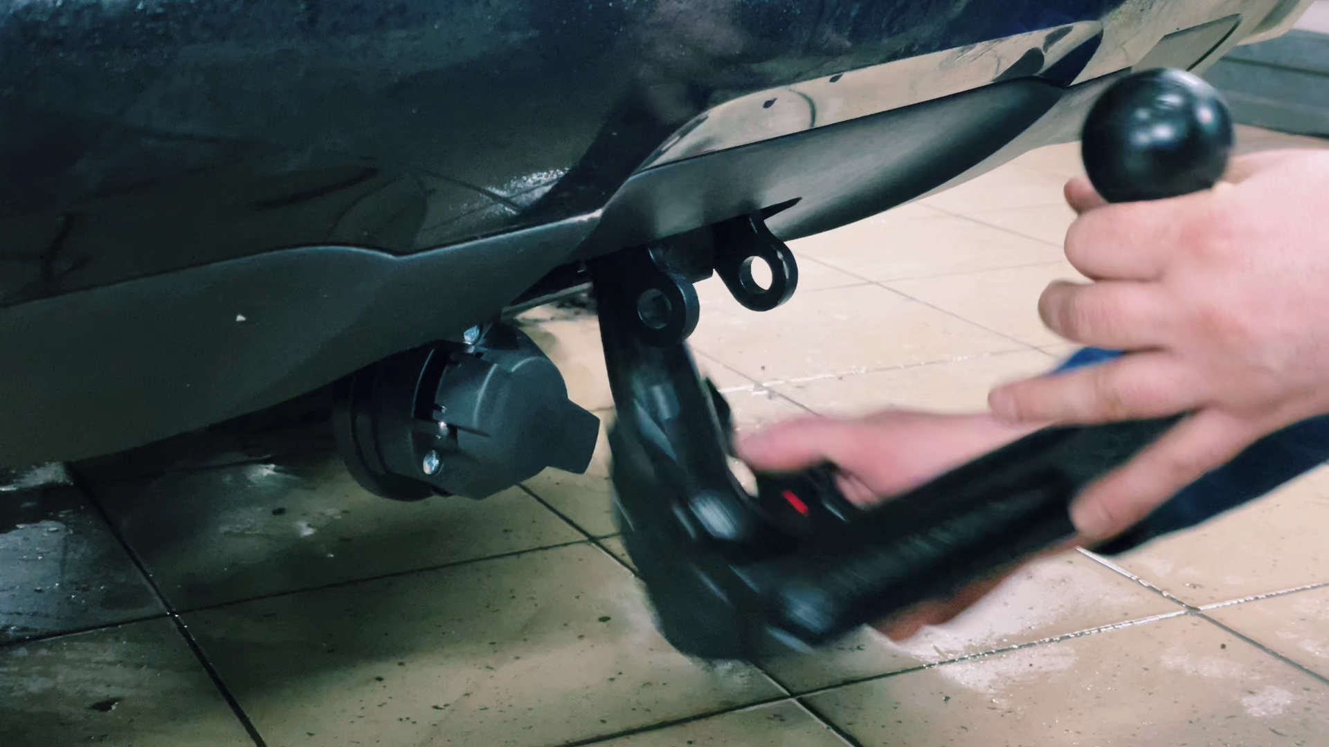

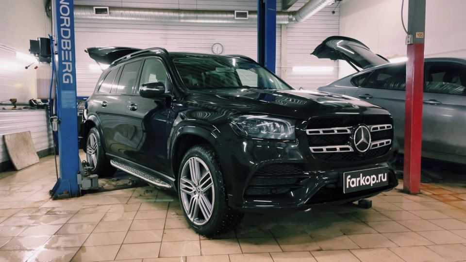

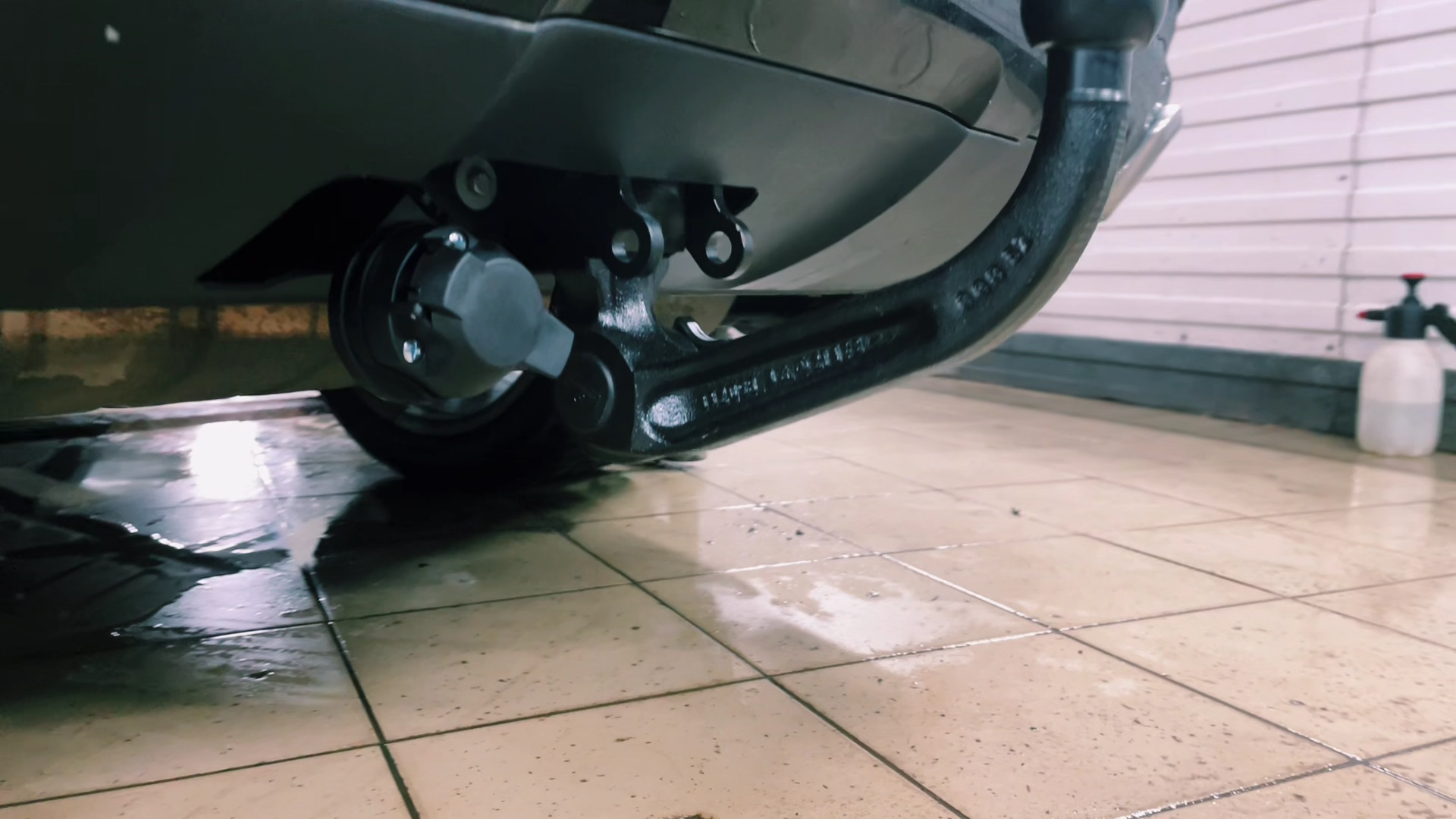

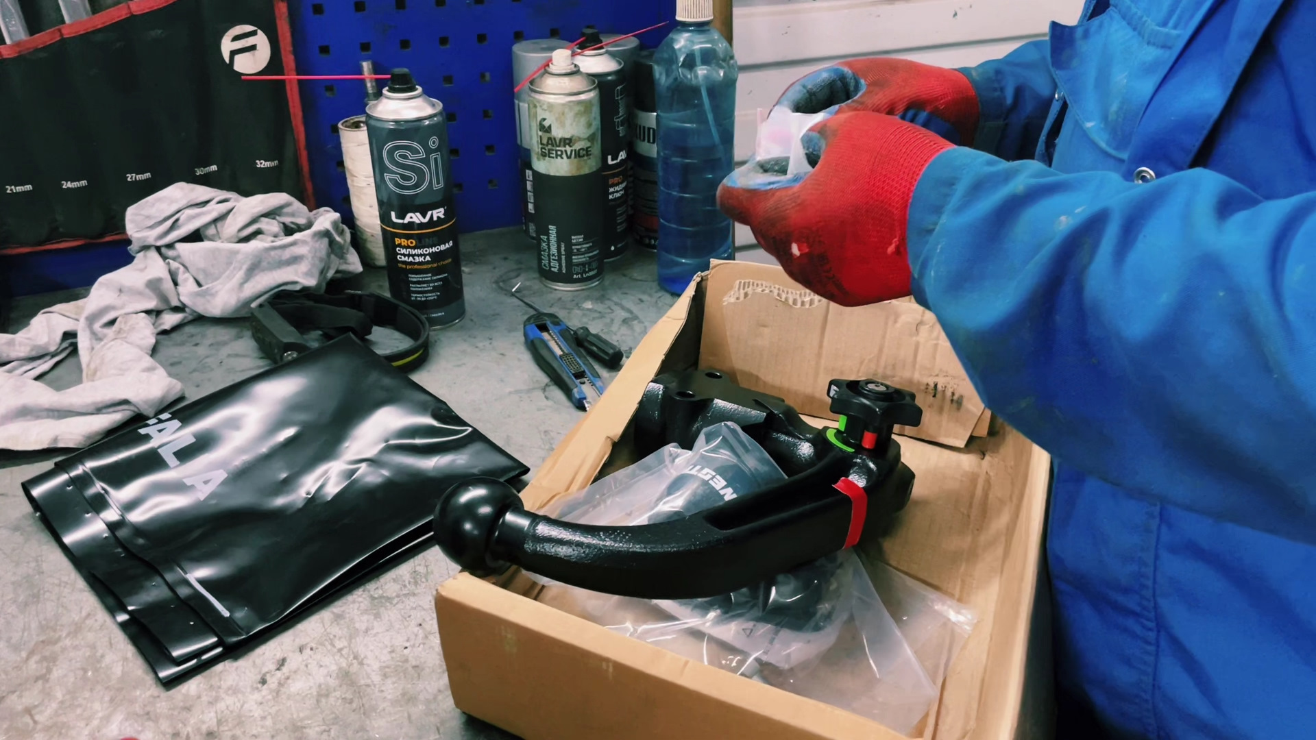

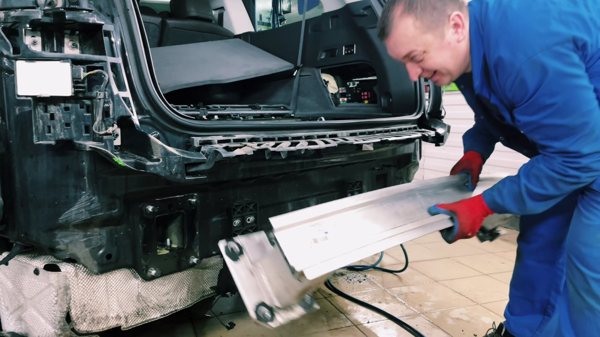

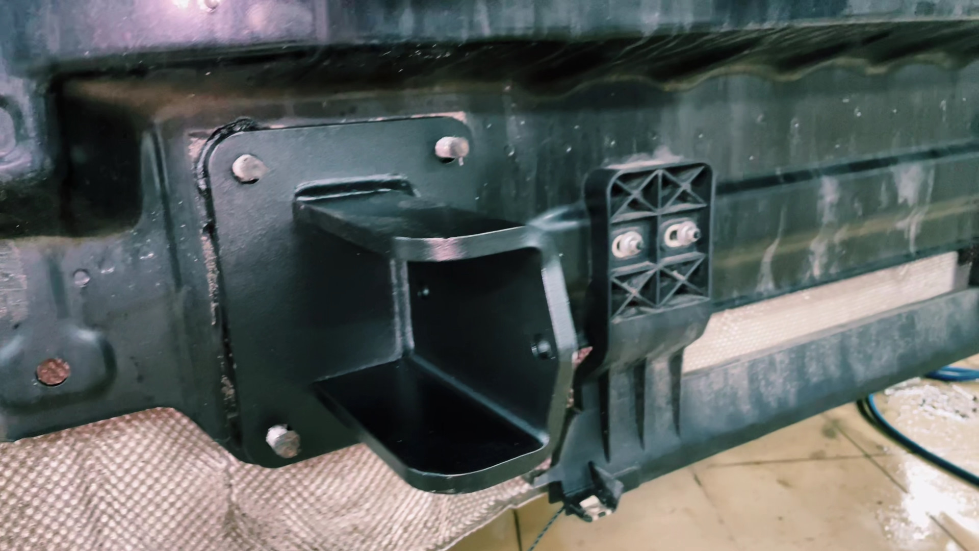

Мерседес Глс в 167 кузове, премиум внедорожник с большими возможностями! А мы поставили на него пожалуй лучший фаркоп — Westfalia 313662600001 и расширили его возможности еще на 3500кг — именно такая максимальная тяговая нагрузка у этого фаркопа, и 140кг вертикальной если есть необходимость перевезти велосипеды на велокреплении! Фаркоп к тому же быстросъемный и когда в нем нет необходимости крюк можно отсоединить практически одним движением, и запирается на ключ. При снятом крюке сзади ничего не видно, розетка прячется в бампер и обнаружить наличие фаркопа на авто можно только заглянув под бампер. Вестфалия это родоначальник фаркопов, первый фаркоп создан именно ими и по сей день они остаются лучшими! Полная совместимость с штатными местами автомобиля, отличная покраска и защита от коррозии, высокотехнологичные крюки — в общем высочайшее качество! В целом, компания производит более 1.700 различных видов тягово-сцепных устройств – точно разработанных для каждой конкретной марки автомобиля. В числе клиентов компании – все ведущие производители автомобилей и крупнейшие компании по запчастям и аксессуарам.
farkop.ru/catalog/farkopy…es_gls_class_x167_2019_1/

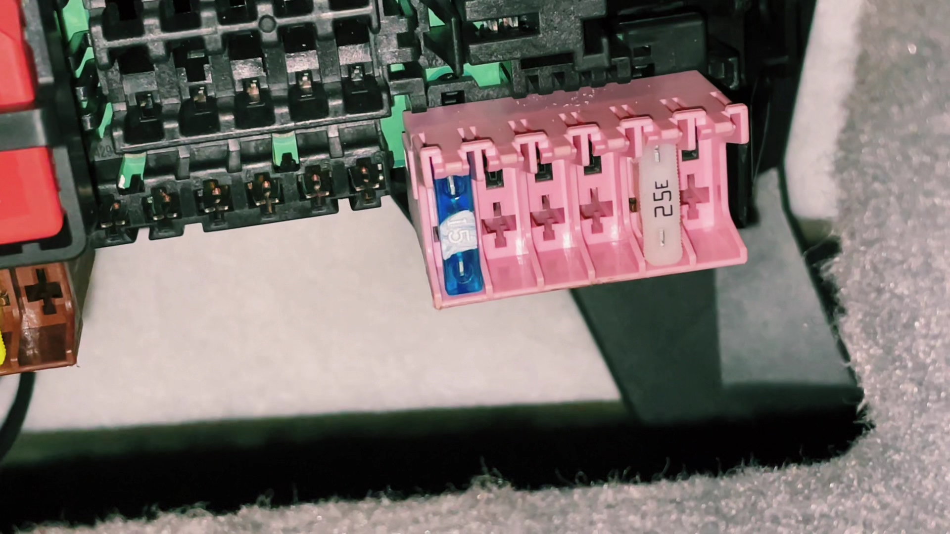

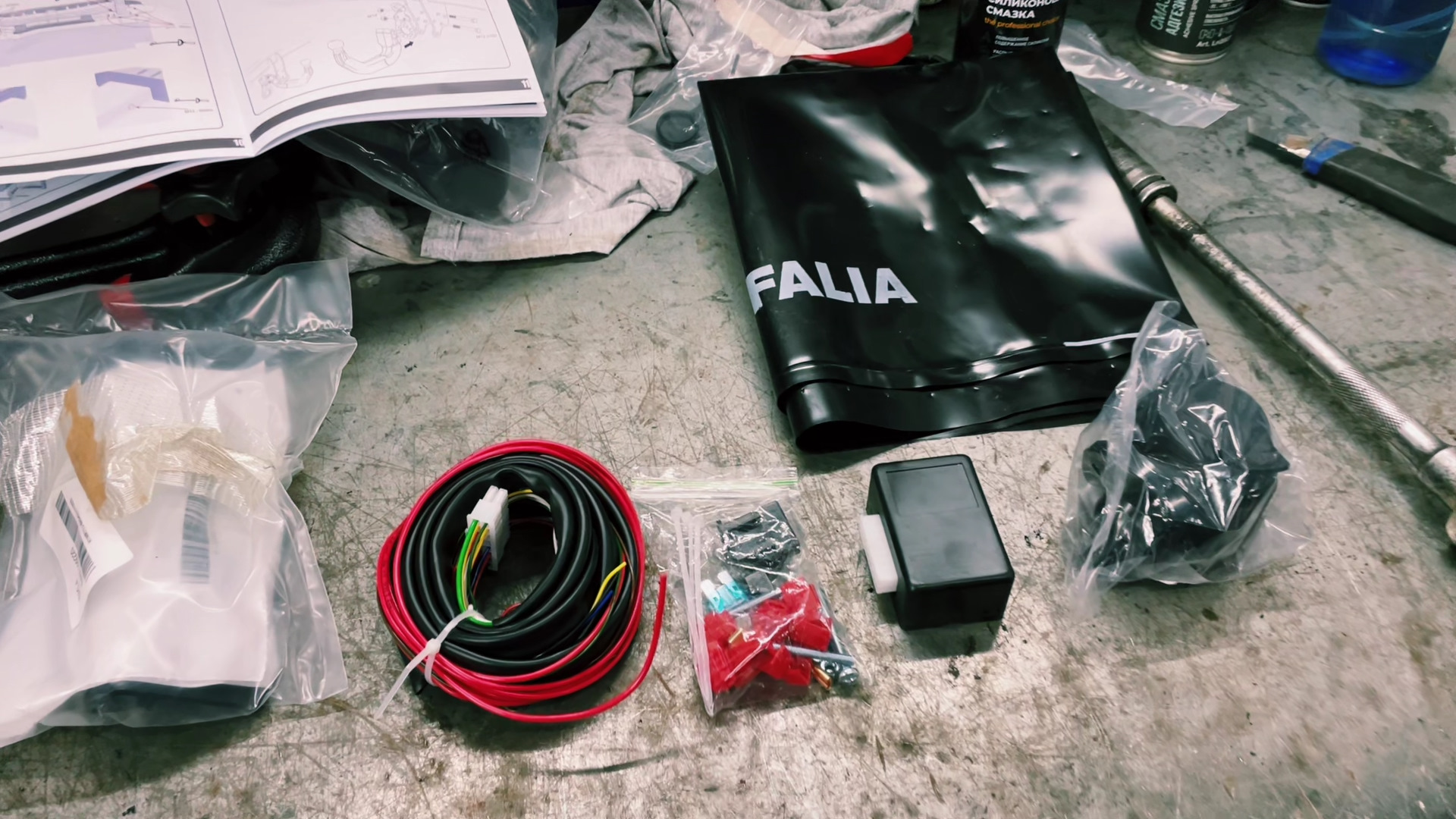

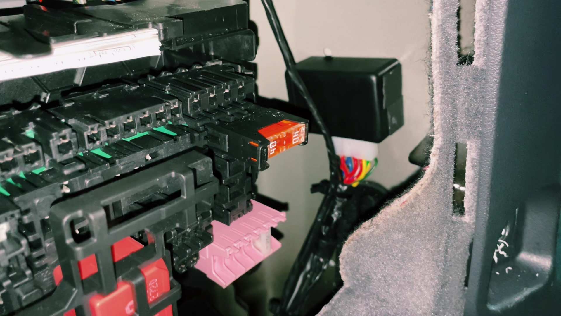

Электрику поставили обычную универсальную с блоком согласования TowRus BS07
farkop.ru/catalog/elektri…rsalnyy_towrus_7_pin_845/
Данная электрика передает только световые сигналы — если вы хотите что б при подключении прицепа машина видела его и активировал или деактивировала функционал — то необходима штатная электрика которая прописывается в систему автомобиля с функцией активации
посмотреть варианты можно здесь farkop.ru/catalog/elektri…kuzov-x167_2019_po_nast_/

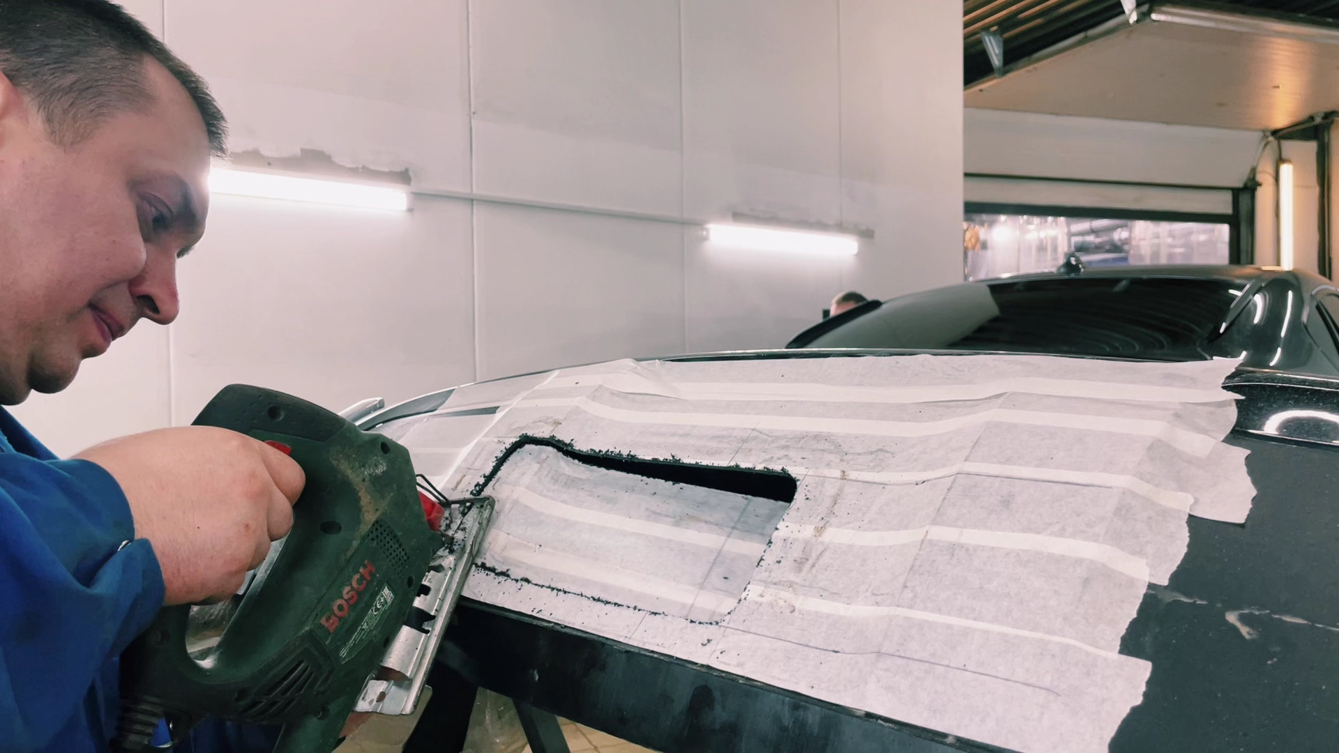

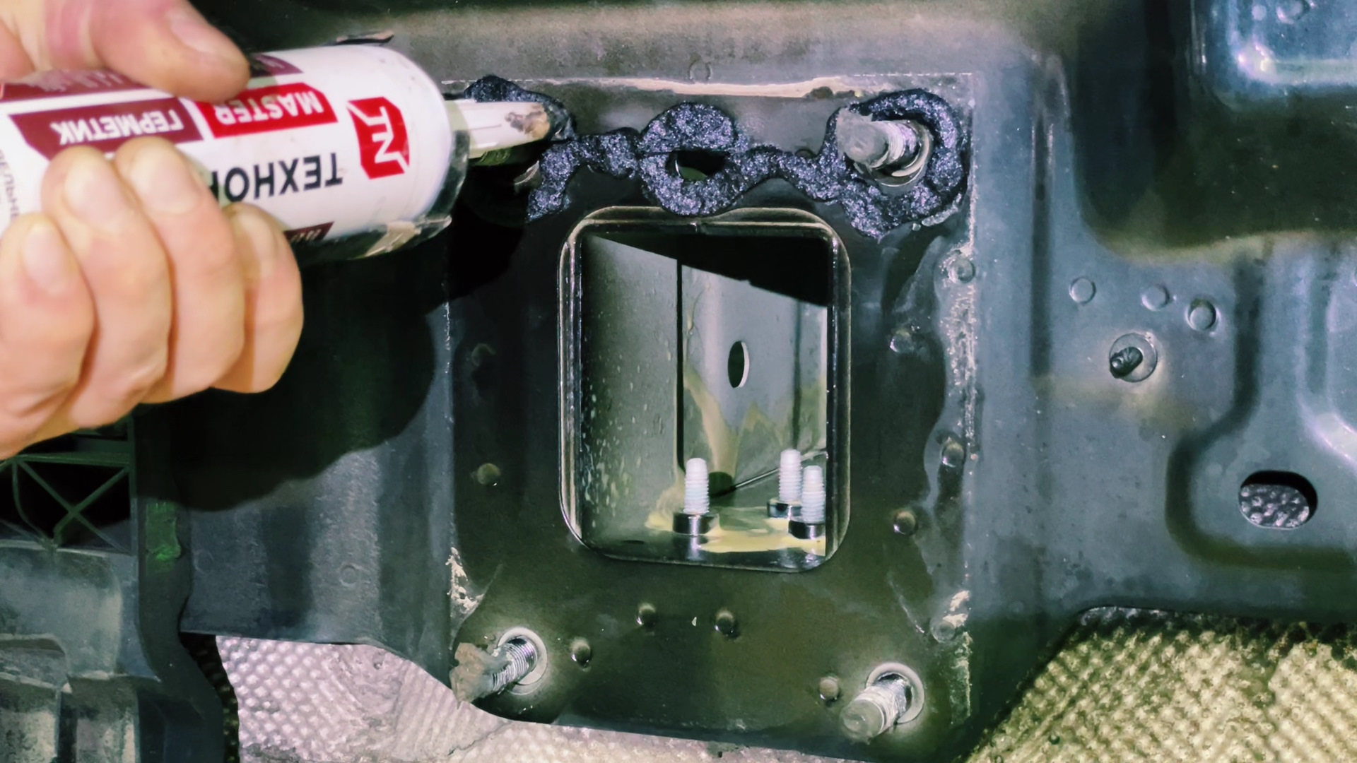

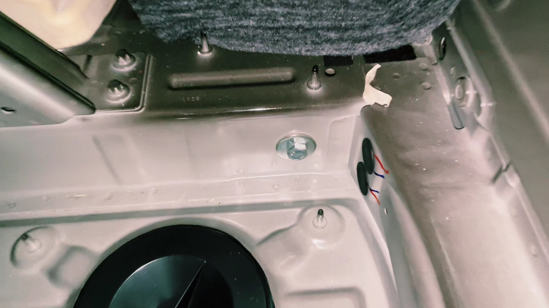

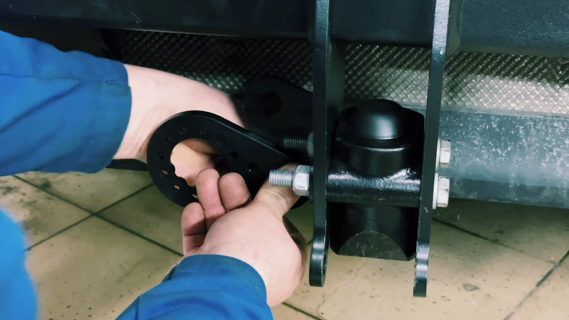

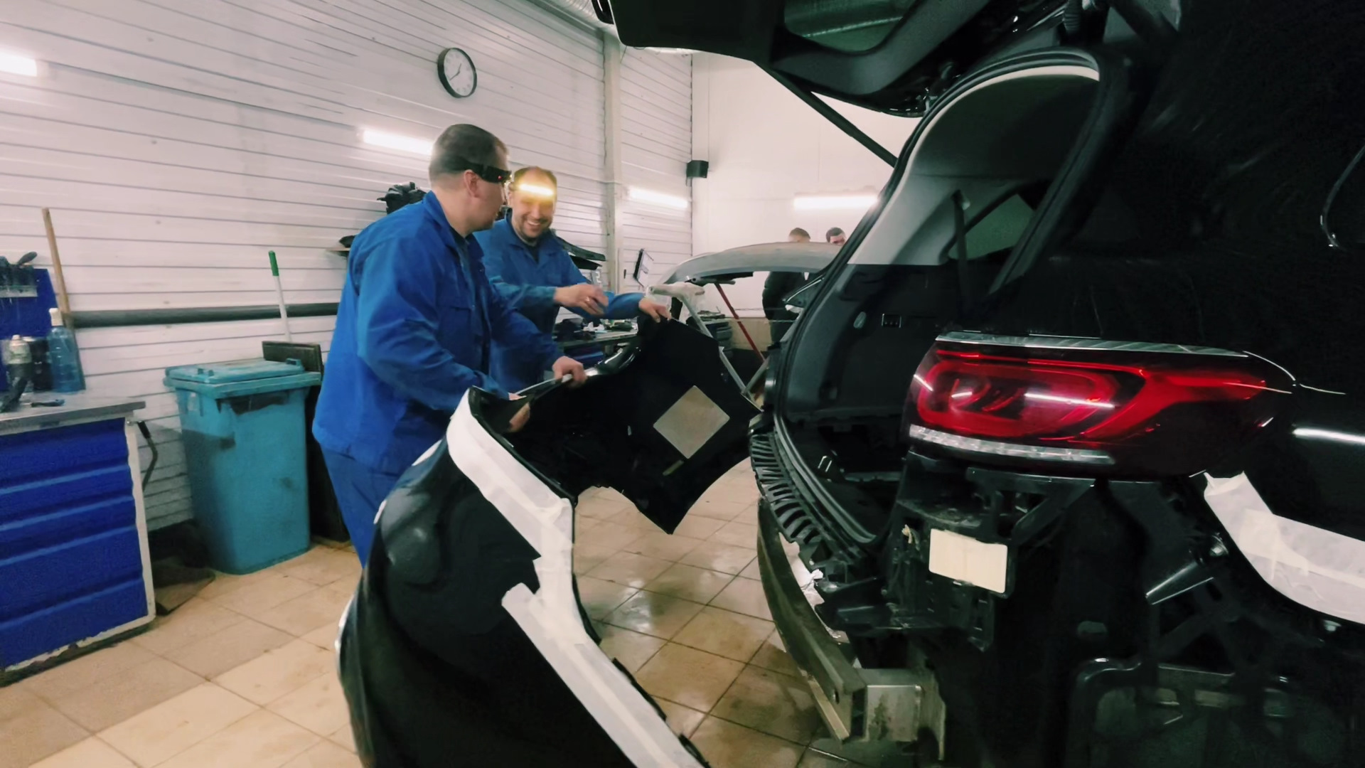

Установка проходит по классической для немцев схеме
Особенность монтажа фаркопов на мерседесы!
Если у вас появились какие либо вопросы — прошу в комментарии)
