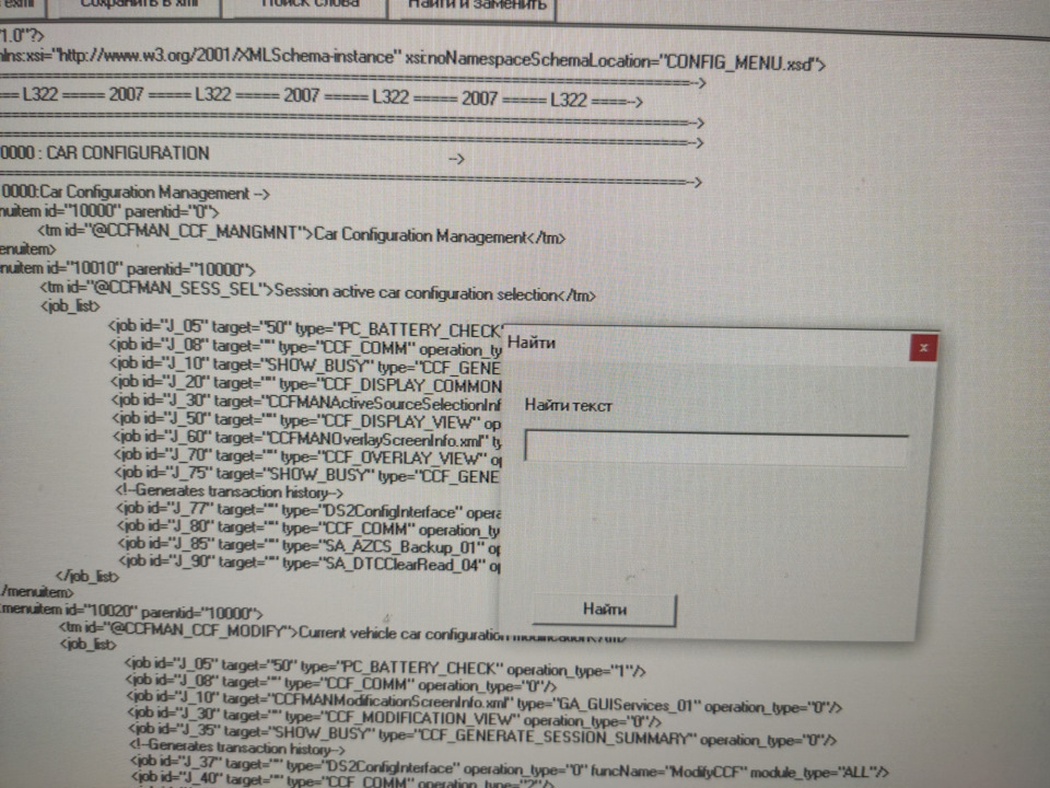

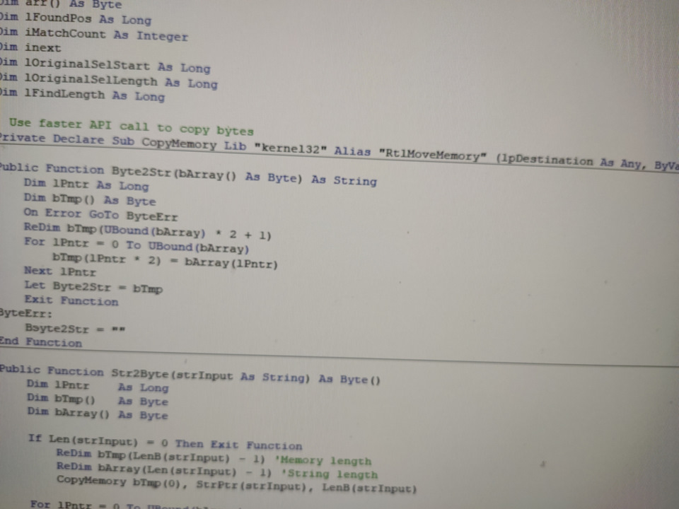

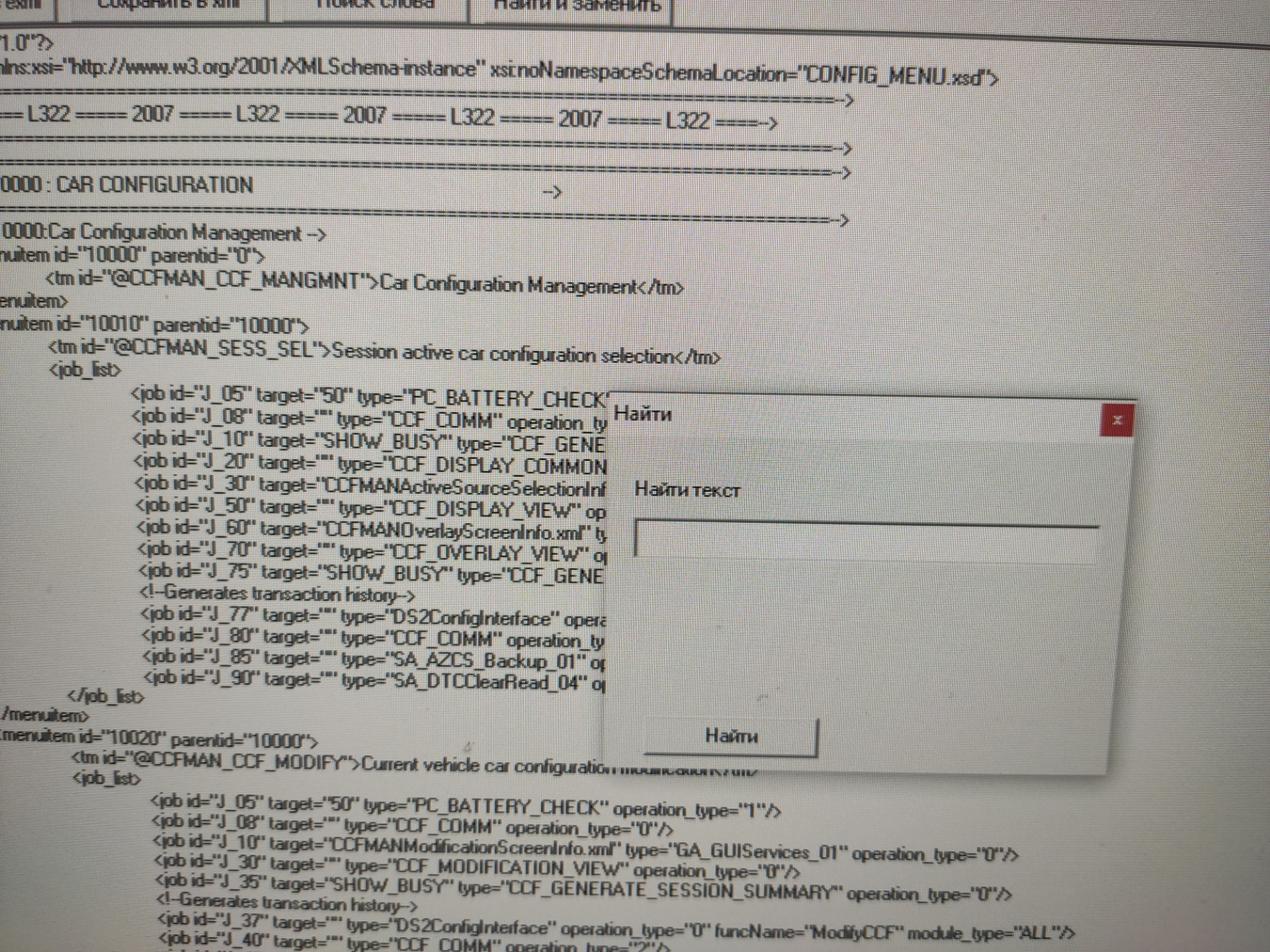

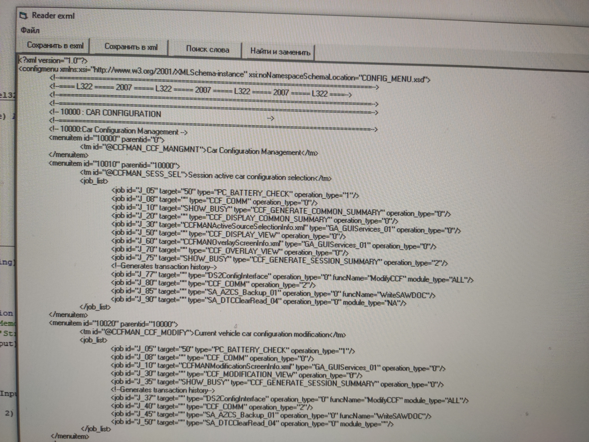

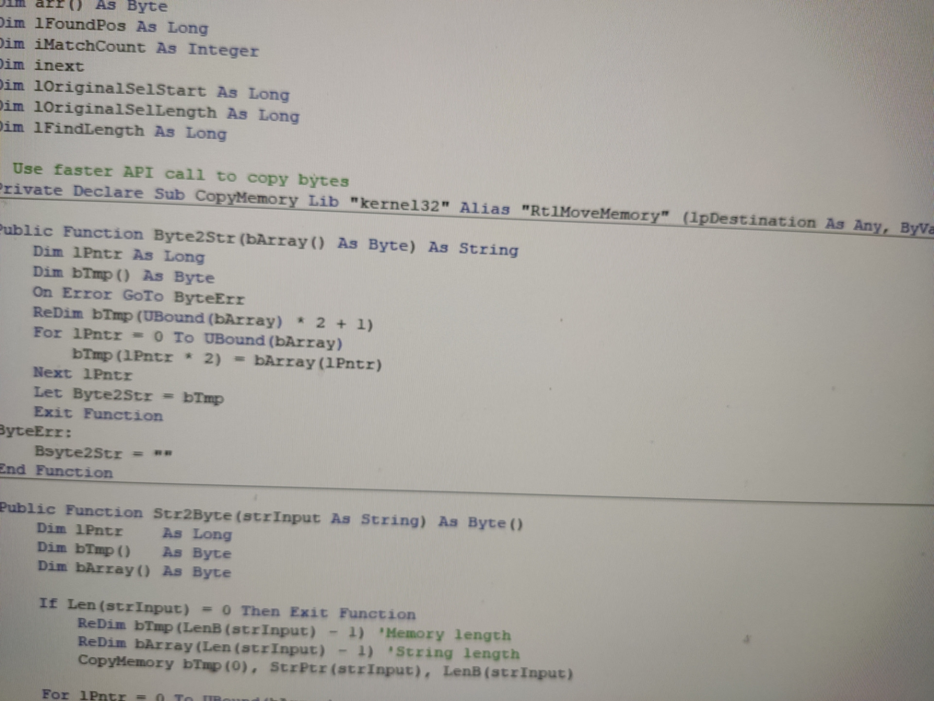

Пишу программу для вскрытия exml файлов и изучению JLR SDD. Что умеет пока программа: открытие exml и xml файла и раскодирование exml и кодирование xml, поиск слова, поиск и замена, сохранение в exml или в xml.
Что можно сделать через изменения в определенных файлах exml в папке XML jlr sdd:

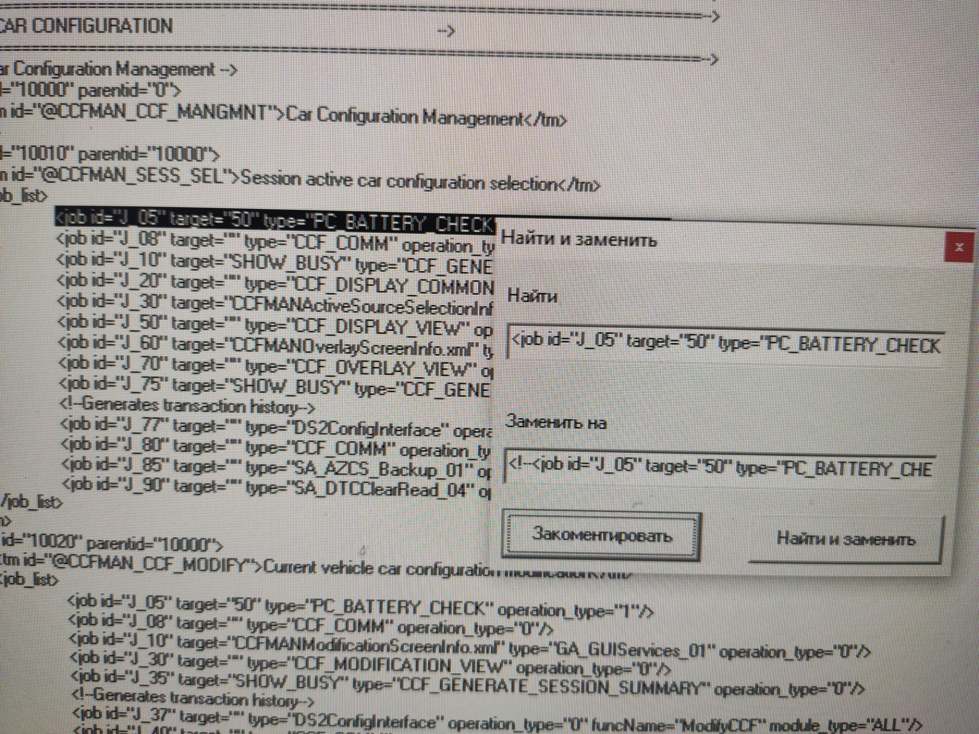

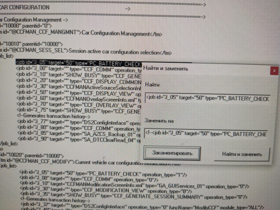

-отключить проверку АКБ ноутбука или уменьшить порог с 50% на любой другой;
-отключить проверку АКБ авто или уменьшить порог проверки с 12.5 на любой другой;
-отключить кодирование блоков БМВ для L322 (2006-2008) (шина ds2) при заливке конфига;
-открыть все параметры для изменения (редактирования) файла конфигурации авто.
Что в планах по допиливанию программы:
Добавить функциональные кнопки по вышеперечисленным функциям (автоматизировать чтоб ручками не править в exml файлах) + реверсивное вскрытие exml и обратное кодирования файлов. Необходима библиотека cryptosys, качаем с интернета.

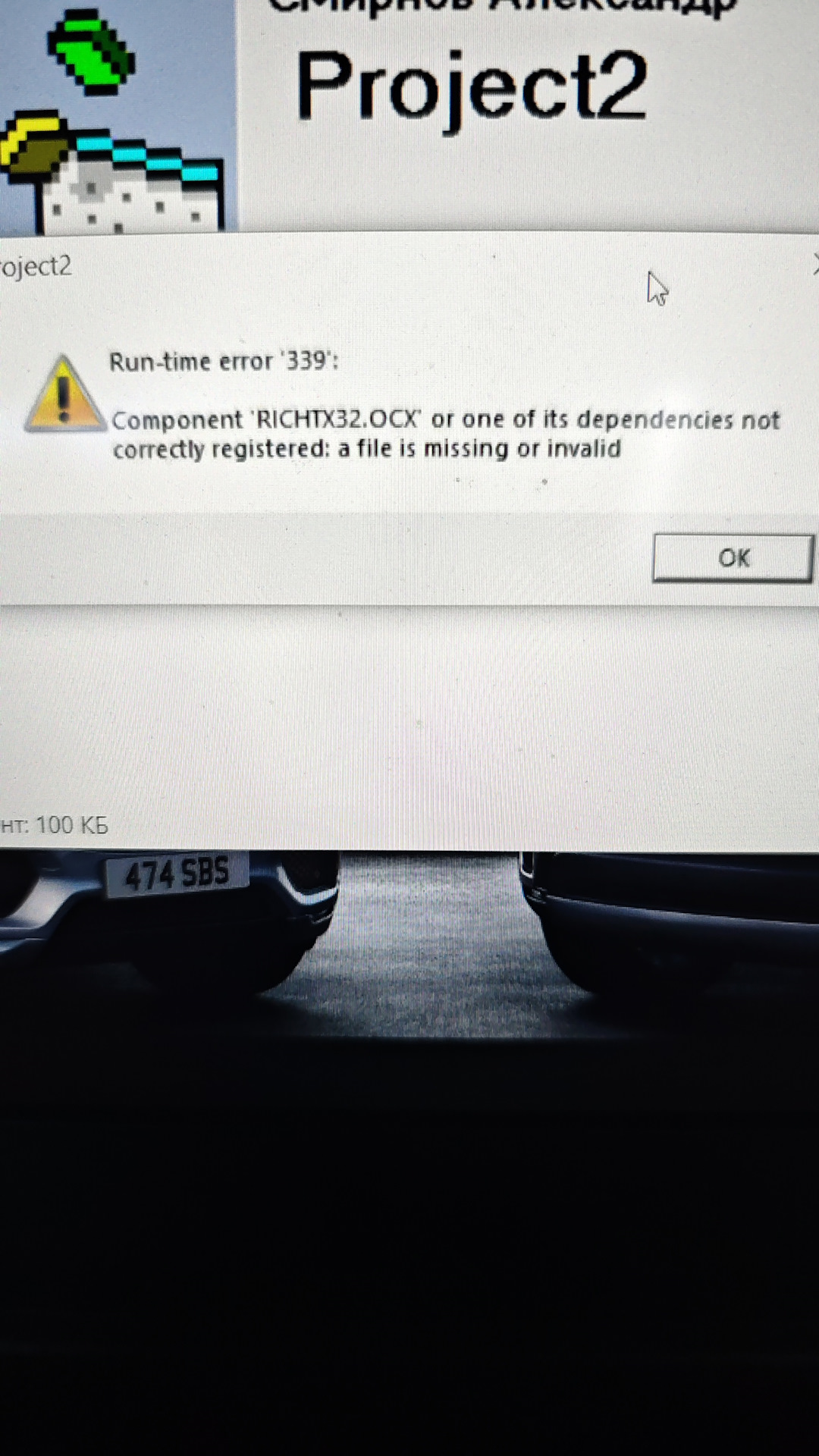

На запускается. Подскажите, что ей надо?
Там же написано что ей надо :)))
Вот не получается это победить.
Поставьте vb6 и победите

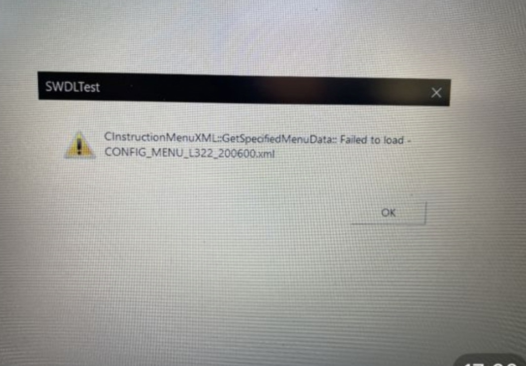

Подскажите пожалуйста! Файл проверки акб закоментировал и сохранил. Загружаю sdd пытаюсь войти в конфигурации выскакивает ошибка, меняю все обратно заходит, опять комментирую все перепроверяю и снова ошибка. Очень нужна помощь, что я делаю не так?

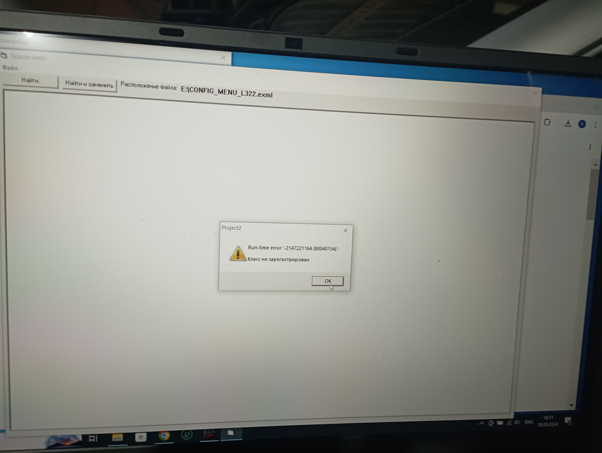

Программа запускается, при открытии файла вылетает ошибка runtime error
А можно поставить библиотеку Chukkaut 9.5?
Не понял вопрос
Ну ошибка выскакивает из-за отсутствия библиотек
Каких именно?
Chilkatax и comdlg32
Добавил ни чего не изменилось
Значит библиотека не подошла к Win
не понял как установить)активХ регистрейшн открывается и все
Видимо в архиве не хватает файла одного
Это файл стандартной библиотеки MS VB6, я не стал выковыривать файлы из VB, в интернете их полно
