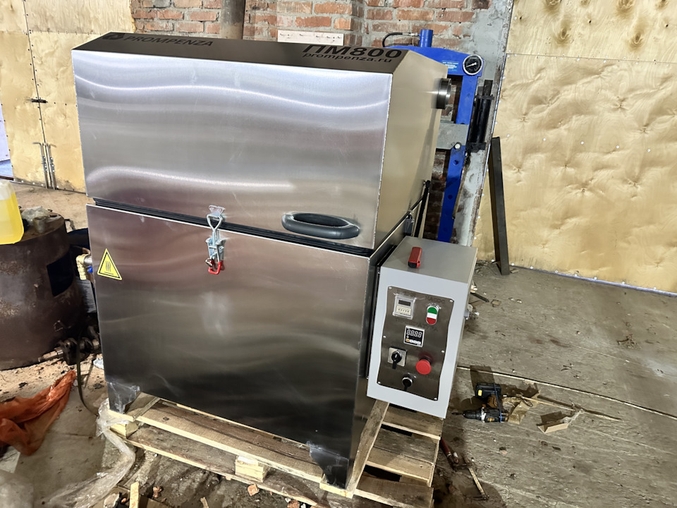

Здравствуйте, дорогой читатель! С радостью поделюсь с вами историей о том, как в моём сервисе появилась мужская посудомойка.

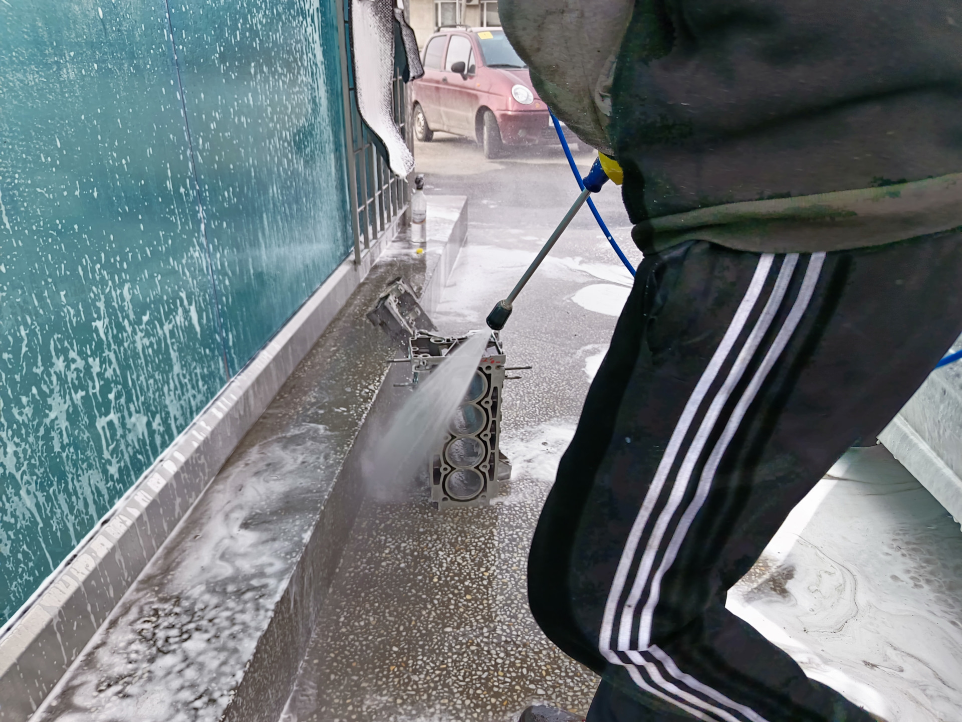

Я долго шёл к этой покупке: несколько лет изучал различные варианты, рассматривал комплектации, сравнивал цены и размеры. Но всё никак не мог решиться.

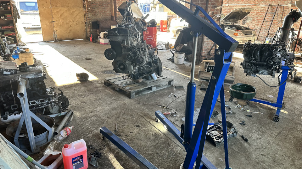

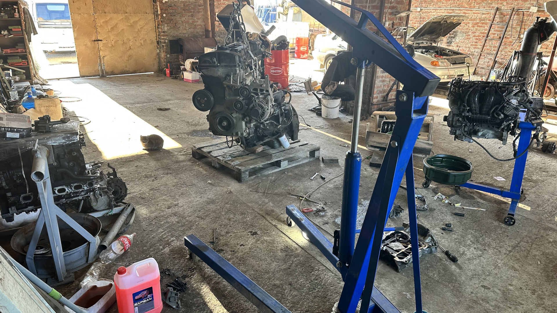

Чтобы вымыть мотор, мне обычно требуется один рабочий день, а иногда и два, особенно если речь идёт о дизельном тракторе.
Летом 2023 года у меня было около 12 моторов, которые требовали капитального ремонта. От мысли о необходимости их мойки мне становилось не по себе.

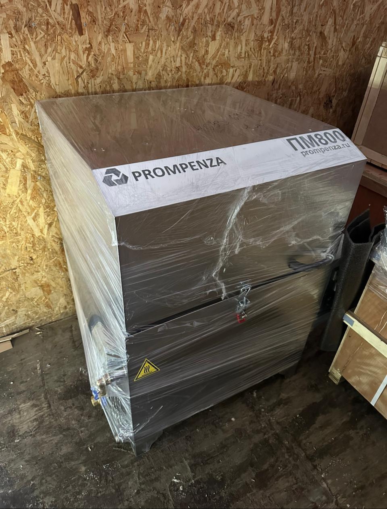

Я начал искать информацию в интернете, просматривать обзоры на YouTube и общаться с менеджерами. В результате мой выбор остановился на компании ПРОМПЕНЗА.
Меня привлекла их обратная связь и желание угодить клиенту. В отличие от других компаний, здесь мне не пытались навязать ненужные услуги. Подход был очень лояльным и индивидуальным: мне даже предложили разбить стоимость на три месяца.

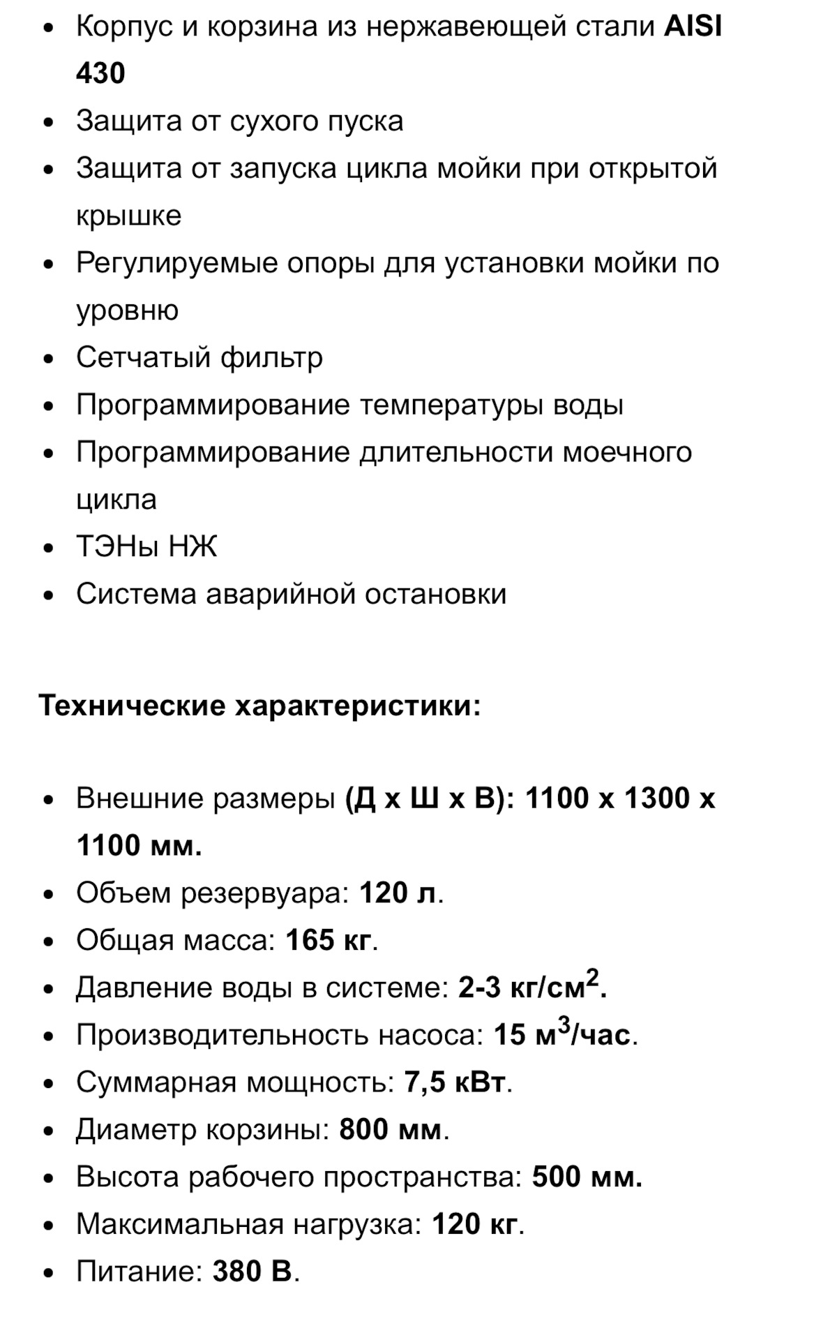

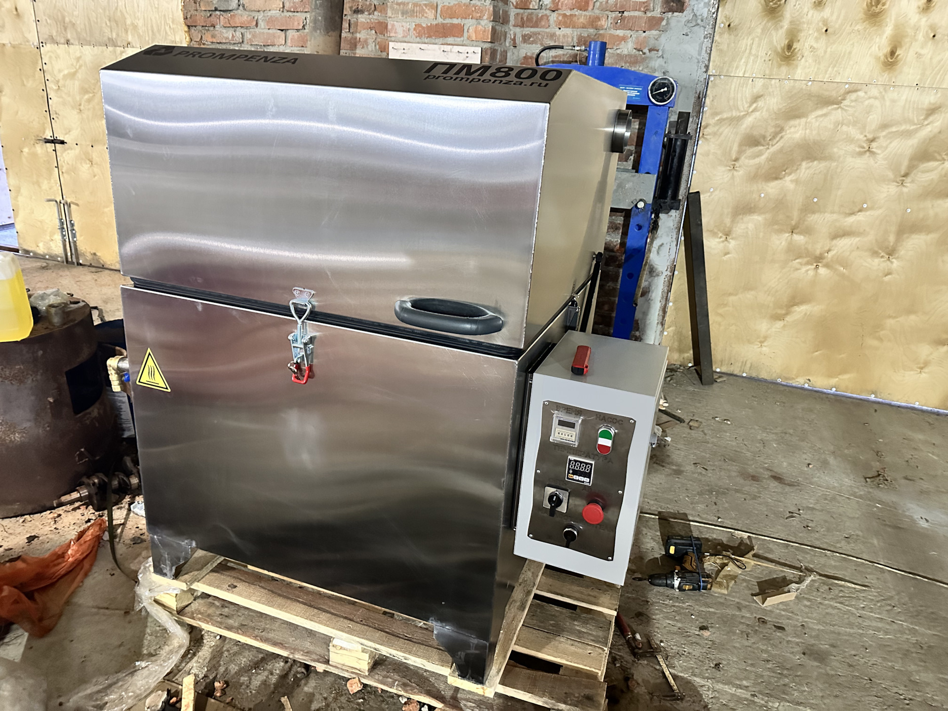

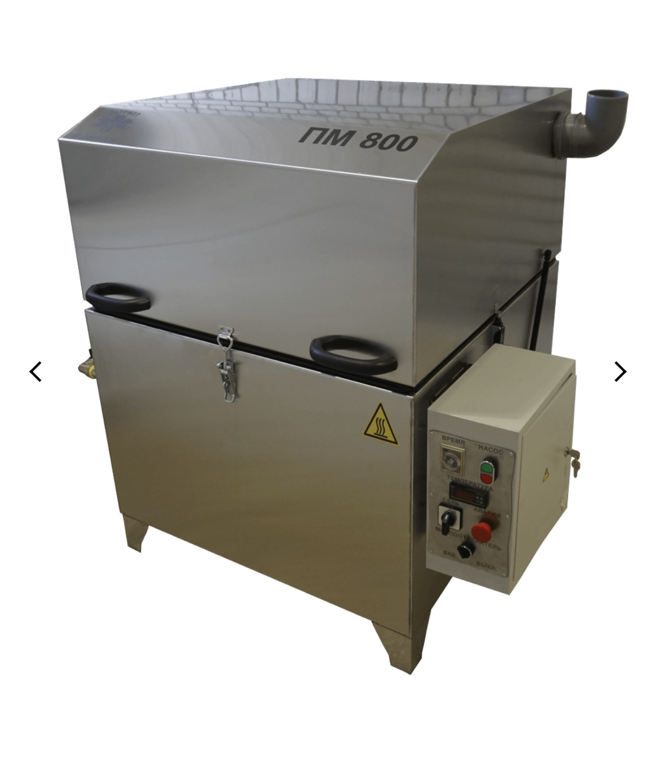

Все было объяснено понятно и доступно, а также рассказано о различных вариантах и комплектациях. В итоге я выбрал модель ПМ800.

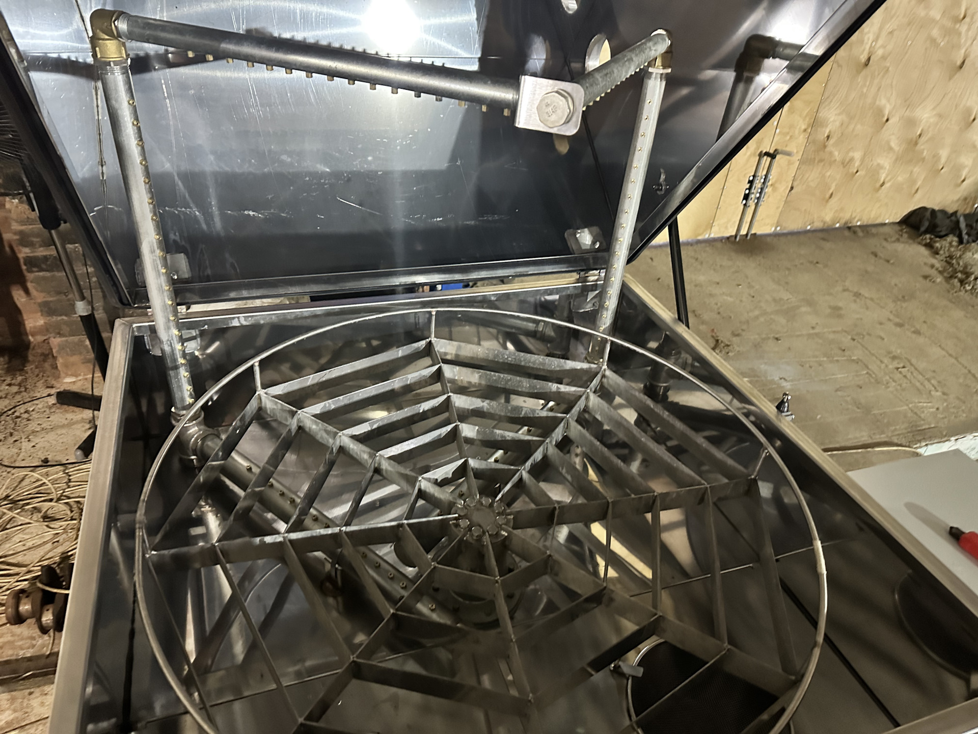

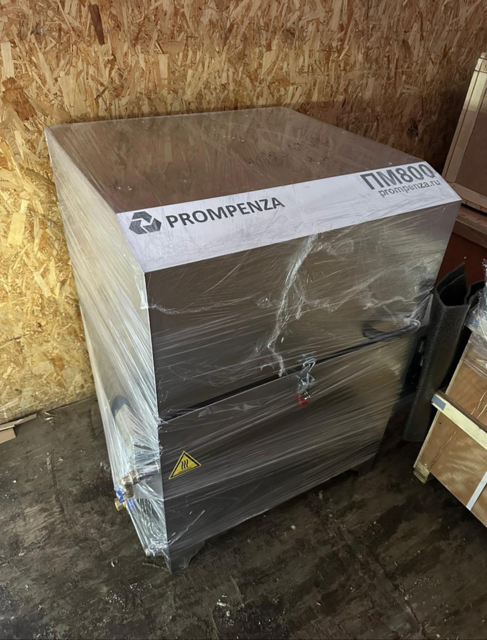

Это минимальная мойка в которой устанавливались две рампы

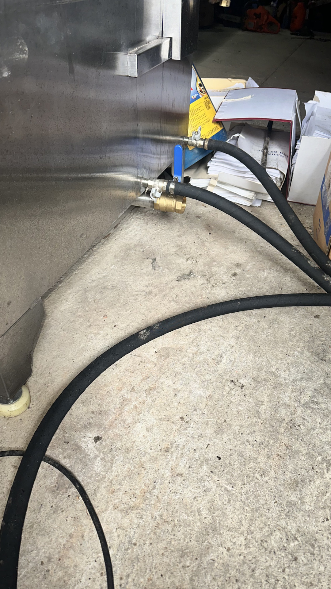

Для меня было важно, чтобы привод корзины был механическим, а не от силы струи, как на младших моделях. Кроме того, я дополнительно заказал маслоотделитель (хотя он и не является обязательным, но мне пока не пригодился). Также по моей просьбе сделали два дополнительных выхода.
После обсуждения всех деталей мне прислали документы и счёт на оплату. Согласно договору, нужно было внести половину стоимости, а оставшуюся часть — после окончания изготовления. После подписания договора и оплаты начался процесс изготовления.
Наконец, спустя 43 рабочих дня, я услышал долгожданный звонок. Мне сообщили, что всё готово! Я был очень рад!
Я оплатил оставшиеся средства, и теперь мы ожидаем новостей от транспортной компании.

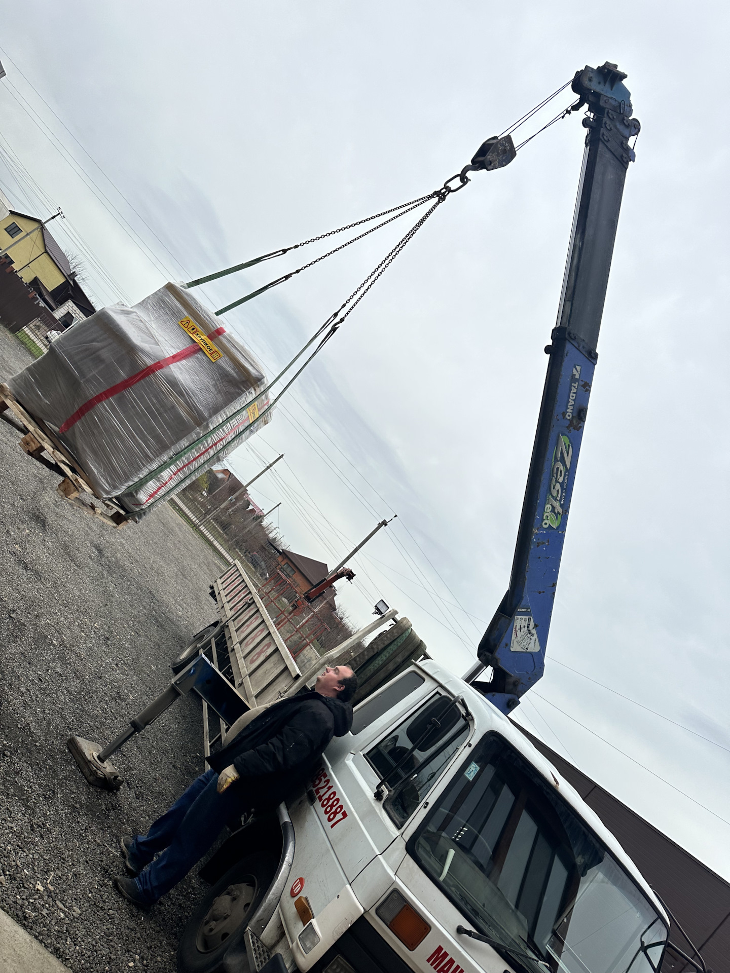

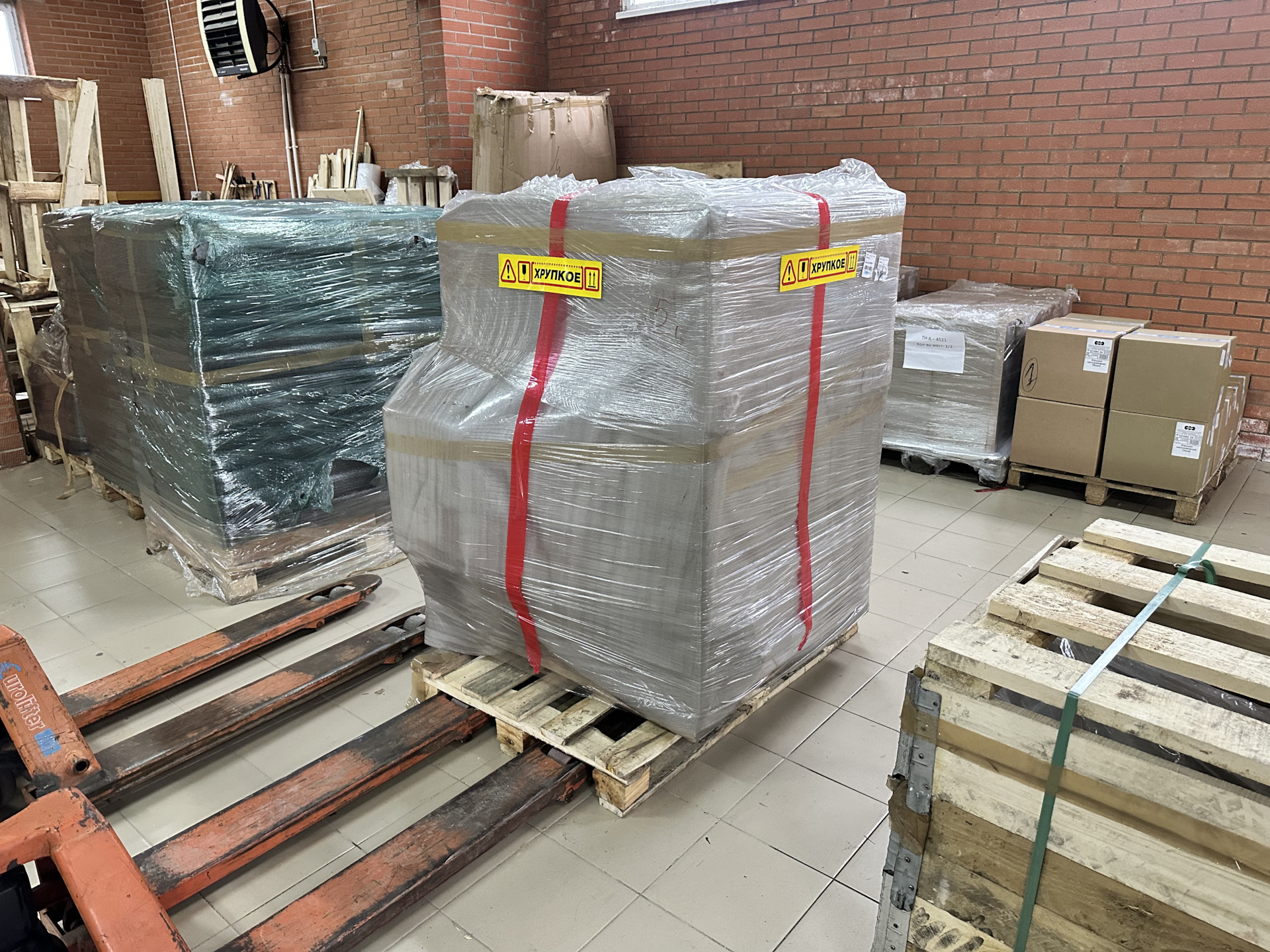

Доставка заняла около восьми дней. Упаковка была на высшем уровне, за что хочется выразить огромную благодарность ребятам! Посылка оказалась довольно тяжёлой — примерно 150 кг, поэтому мне пришлось обратиться за помощью к друзьям.
Процесс распаковки затянулся, но был очень увлекательным! Затем мы долго изучали содержимое, словно открывая для себя что-то новое и неизведанное.
Две недели мы ждали приезда электрика, чтобы он подключил оборудование. Хотя подключение и не было сложным, мы решили доверить это дело профессионалам.

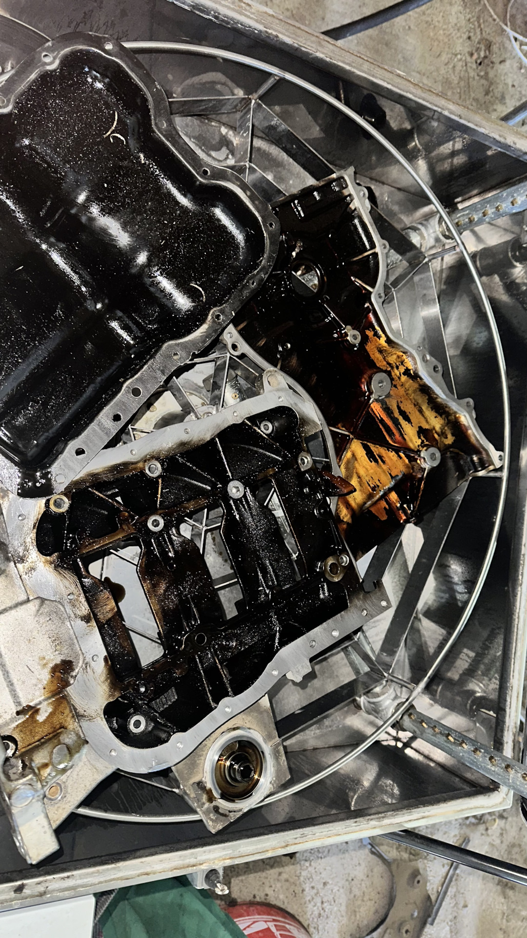

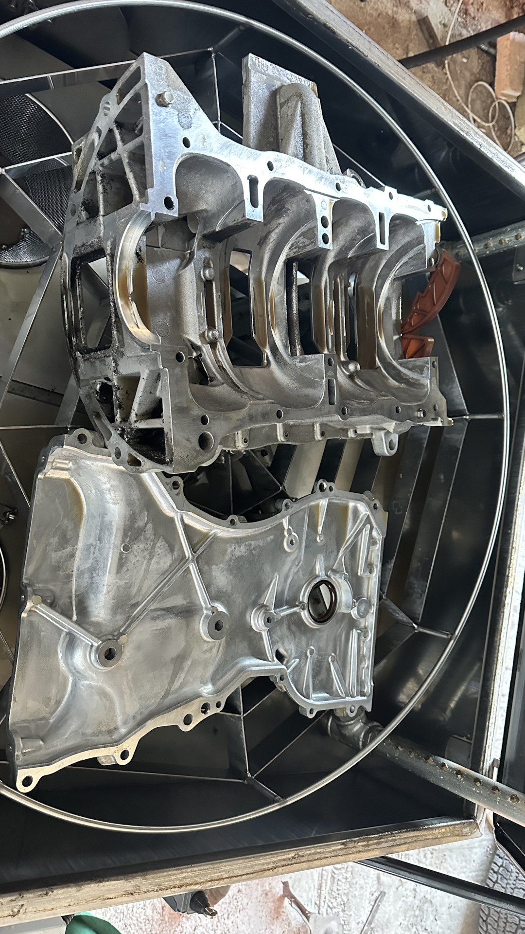

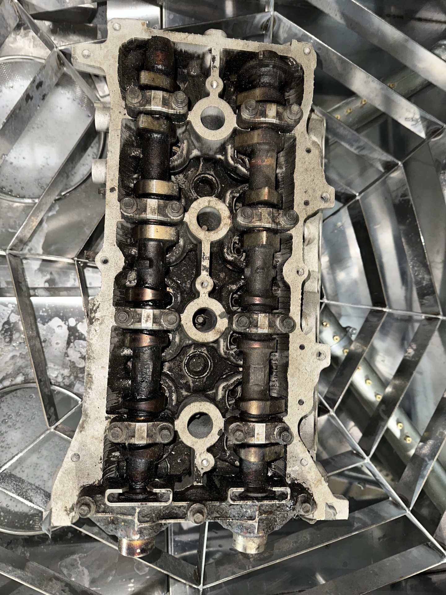

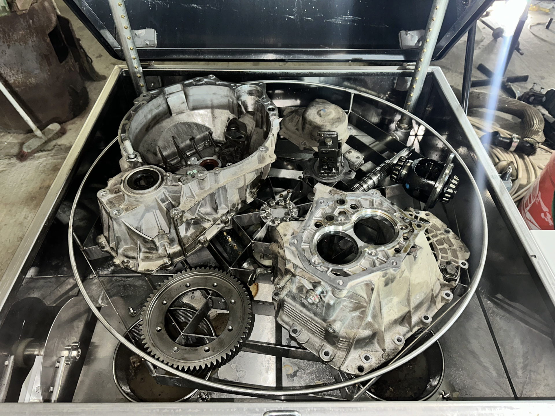

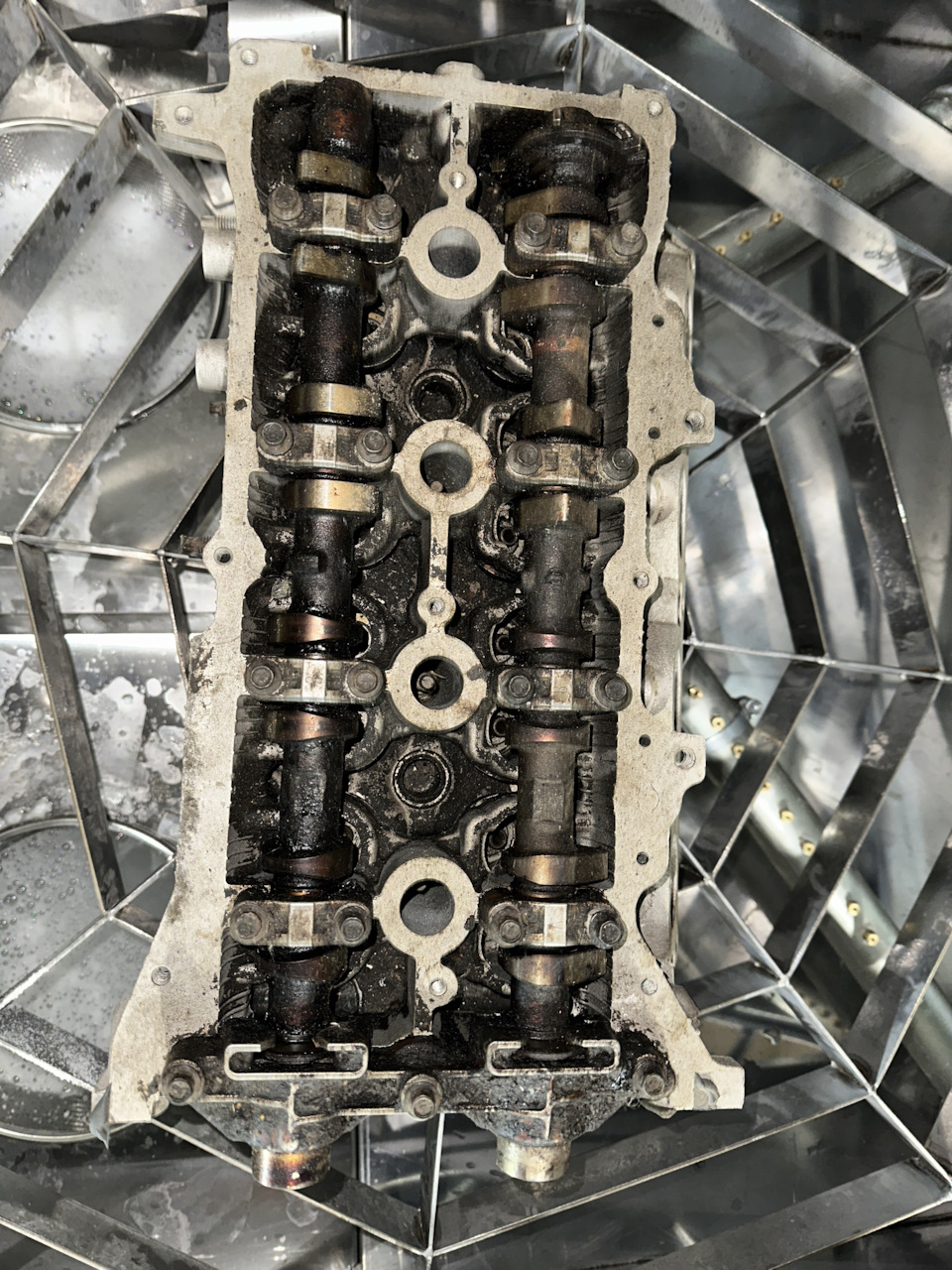

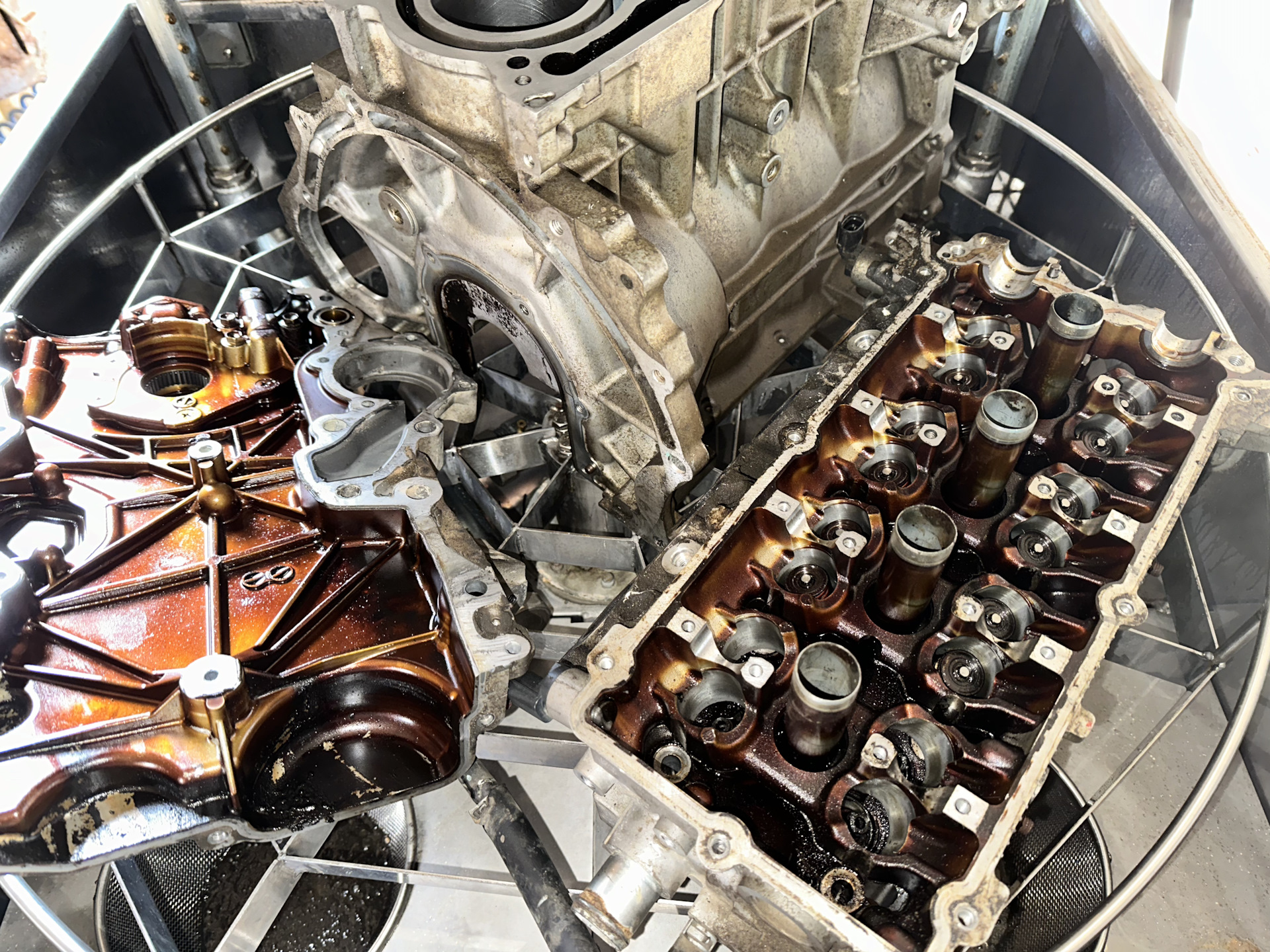

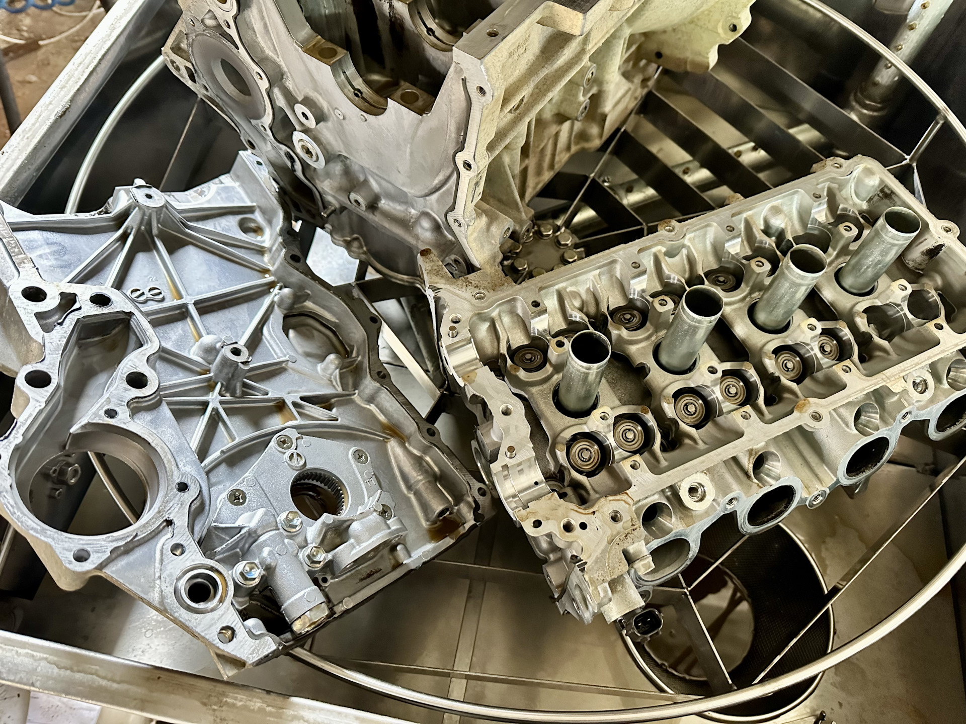

Затем я долго экспериментировал, пытаясь подобрать оптимальное время мойки и температуру раствора. Всё моется в слабощелочном растворе объёмом 120 литров, которого хватает на 20-30 моек в зависимости от того, что нужно вымыть.
Раствор нагревается двумя электрическими тенами. Чтобы достичь комфортной для мойки температуры 60-65 градусов, требуется от 30 до 60 минут, в зависимости от начальной температуры. За час прогрева и час мойки тратится примерно 14-15 киловатт энергии.

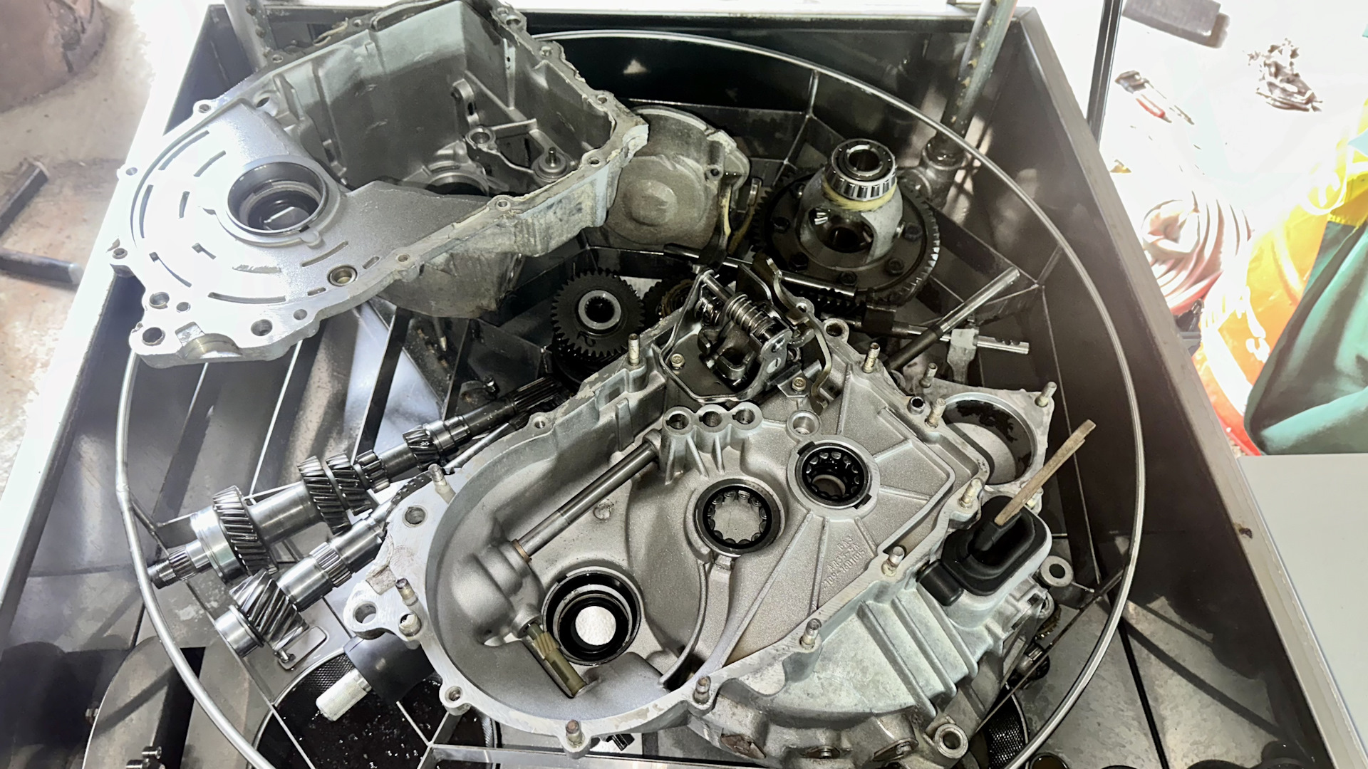

В зависимости от состояния мотора мойка всего двигателя занимает не более двух часов, а не два дня! Это колоссальная экономия времени и сил! Не нужно дышать химией и быть мокрым с ног до головы. Горячие детали мгновенно высыхают и готовы к сборке. И самое приятное, что в растворе есть ингибиторы коррозии, и чугунные детали не ржавеют.

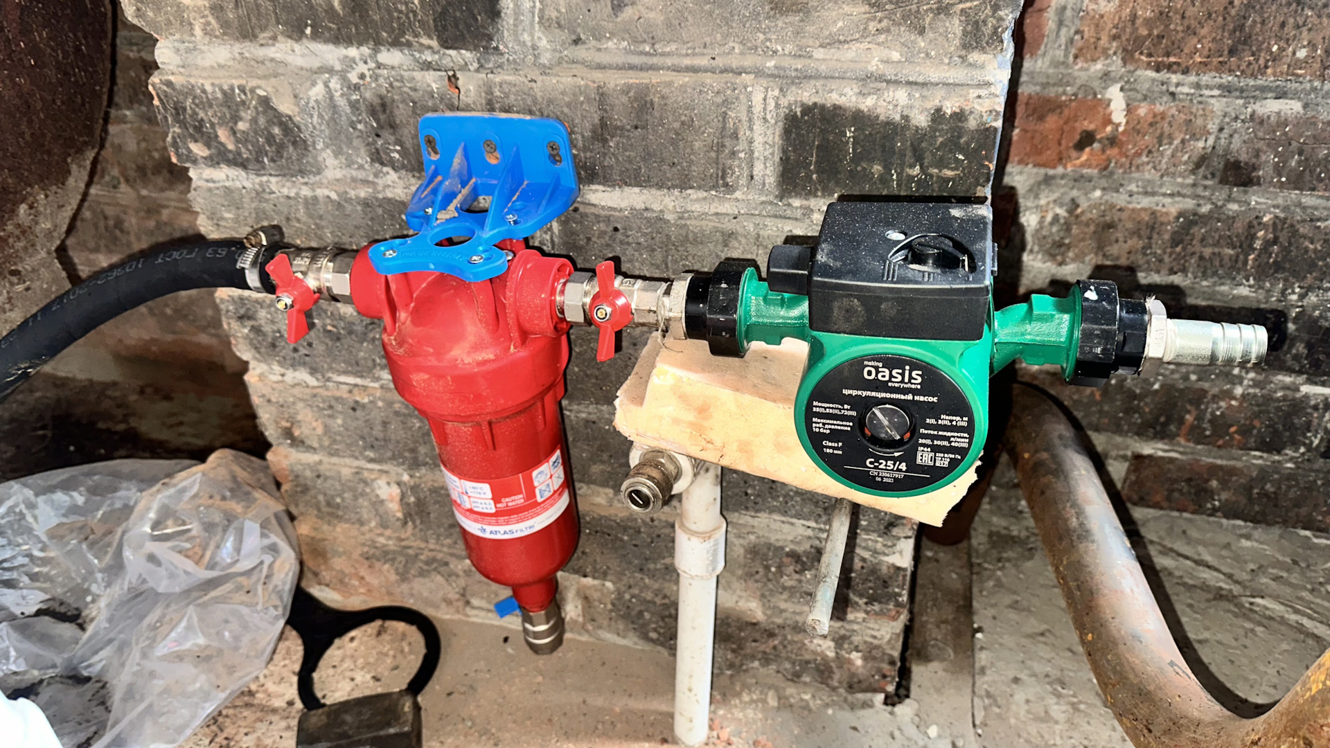

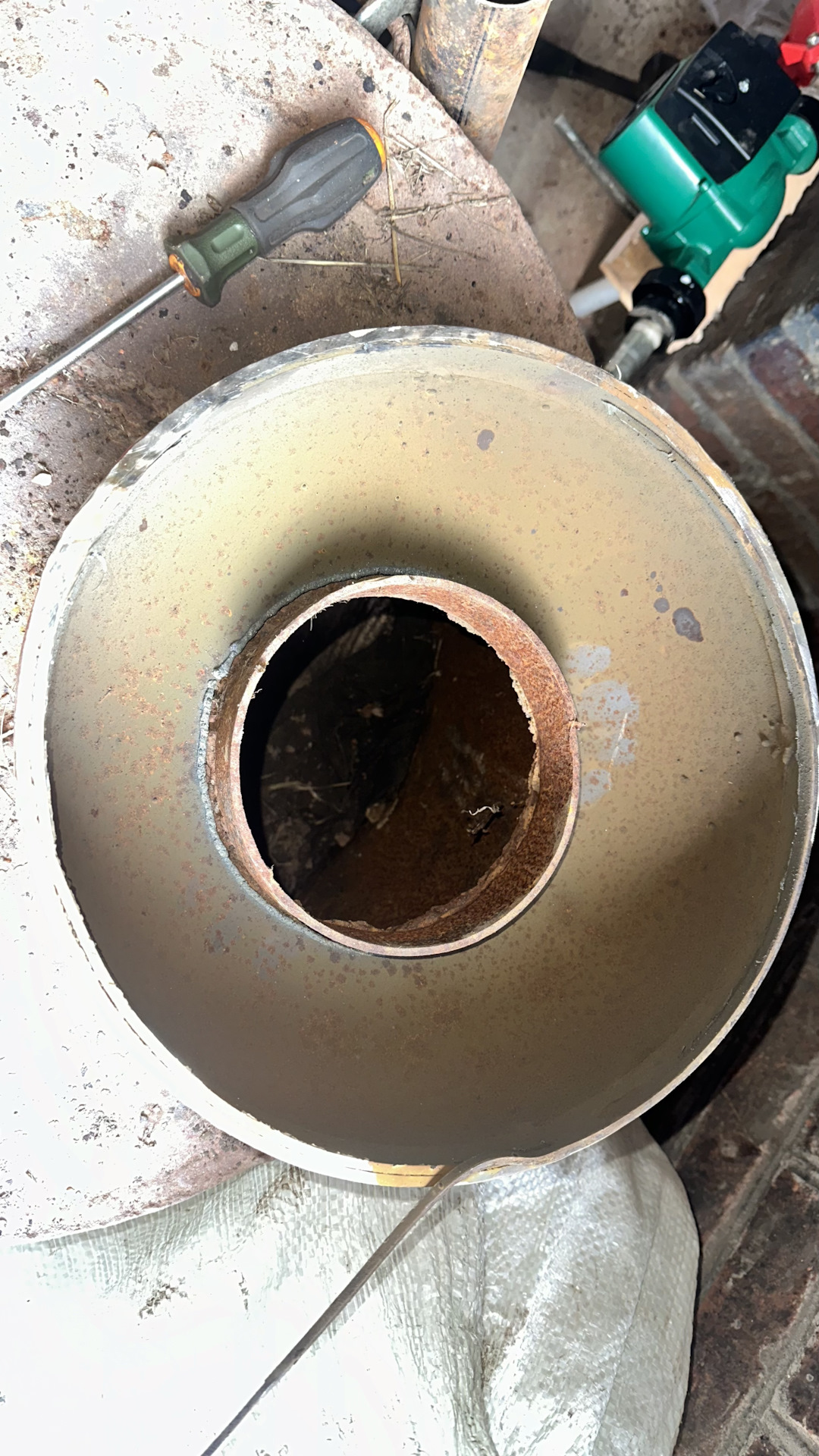

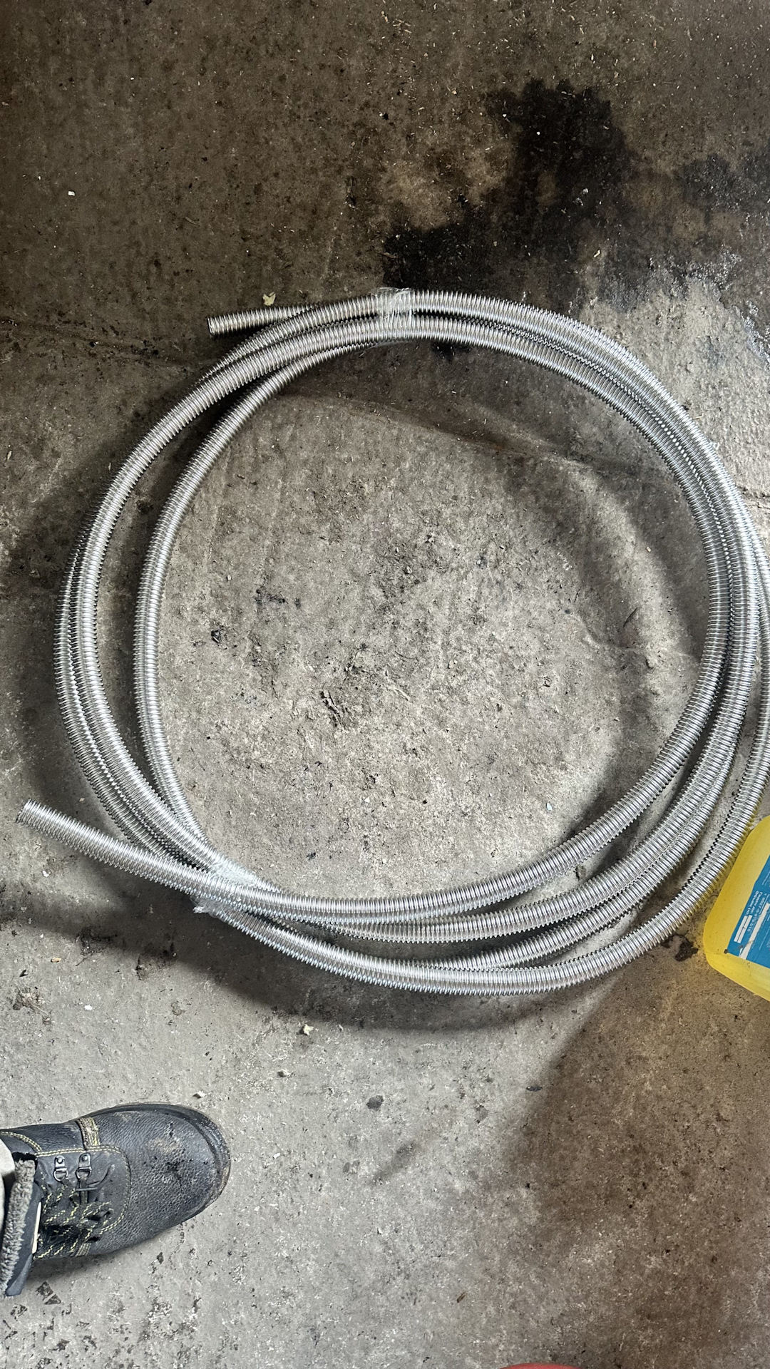

Кроме того, поскольку бокс отапливается дровами, я попросил сделать мне выход, чтобы можно было подогревать раствор теплом от буржуйки. Летом это не требуется, так как в боксе и так температура выше +30 градусов, и раствор быстро нагревается и без дополнительных источников тепла.
Для этого я установил фильтр и циркуляционный насос, оснащённый фильтром с крупной сеткой. Всё это было соединено шлангами.

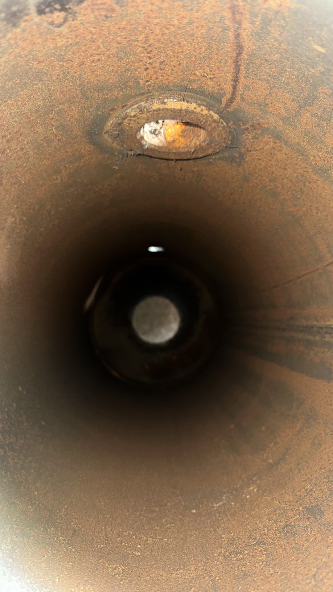

ТЯ сделал теплообменник из газового баллона и гофрированной нержавеющей трубы диаметром 20 мм!
Не снимал, когда укладывал трубу, было неудобно!

Не компетентный комментарий ваш.Лишь бы написать.Те, кто пользуется знает, что мойка сбивает основную масл.плёнку и грязь.Блестеть детали не будут никогда, особо с глубоким застарелым налётом.
Можно сказать, это первичная очистка.
Там ещё, к мойке, потребуется химию покупать и пеногаситель.
Маслоотделитель больше нужен на производственных мойках, когда слой масла, в холодном состоянии "наплаву", т.е сверху.До конца масло не соберёт и детали будут мылкими на ощупь.
Только, замена химии!

Есть похожая игрушка на работе, но размером поменьше, производителя не помню. Привод карусели — электромотор.
И да — маслоотделитель имеет смысл, вполне себе сепарирует масло, увеличивая срок жизни моющего раствора.
Ну я пока не особо понял как он работает, но я стараюсь перед мойкой что бы детали по максимуму обтекли
