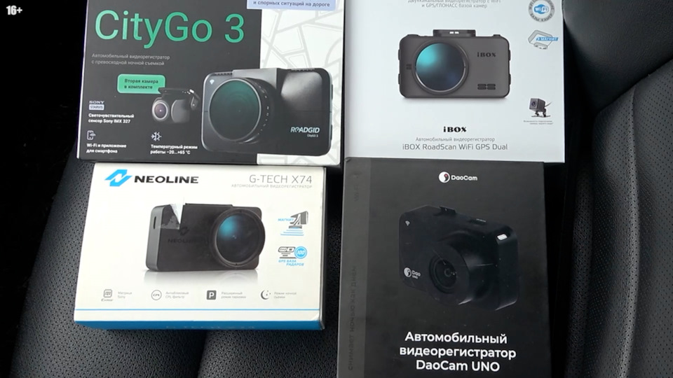

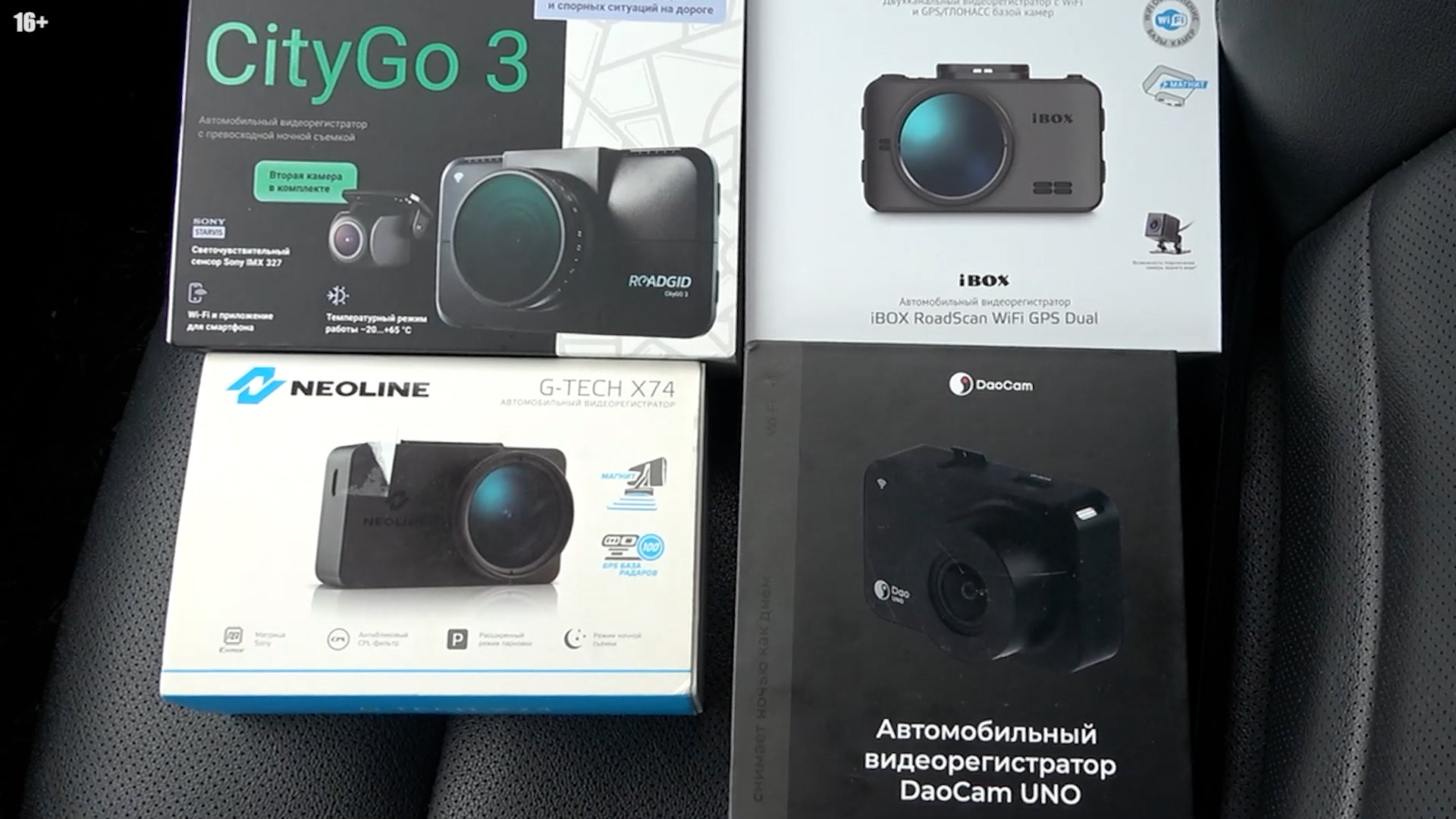

Я взял четыре устройства: это RoadGid CityGo 3, iBOX RoadScan WiFi GPS Dual, DaoCam Uno и Neoline X 74.
Их ценовой диапазон в пределах десяти тысяч рублей плюс-минус пару тысяч, и сейчас я покажу, что мы получаем за эти деньги. Давайте приступать, если Вы хотите посмотреть видео версию, то видео тут:

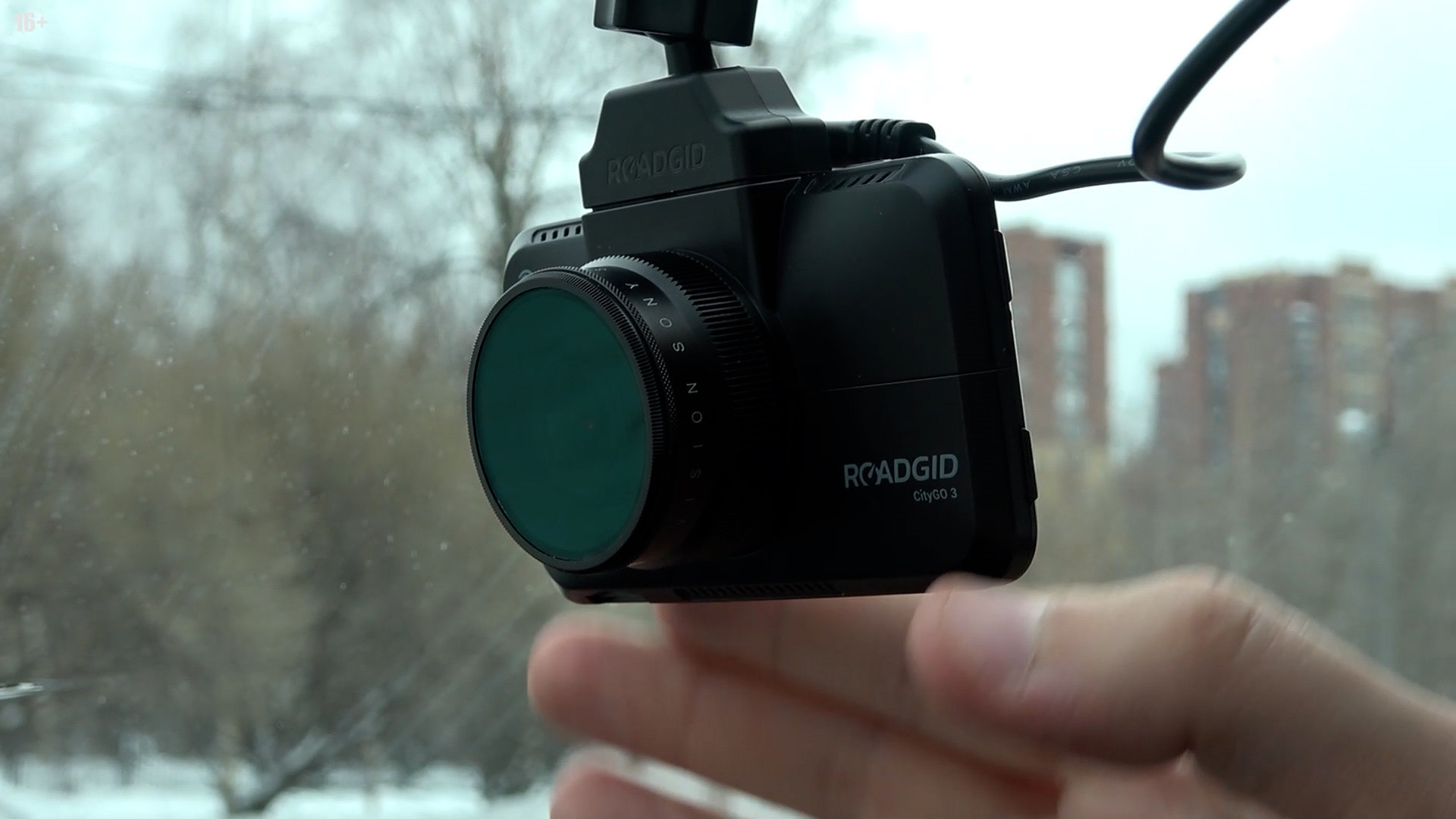

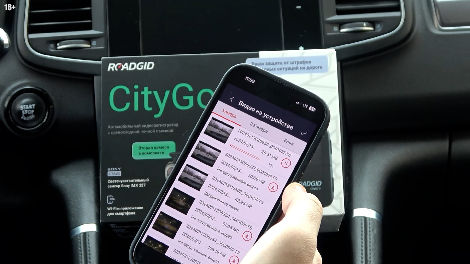

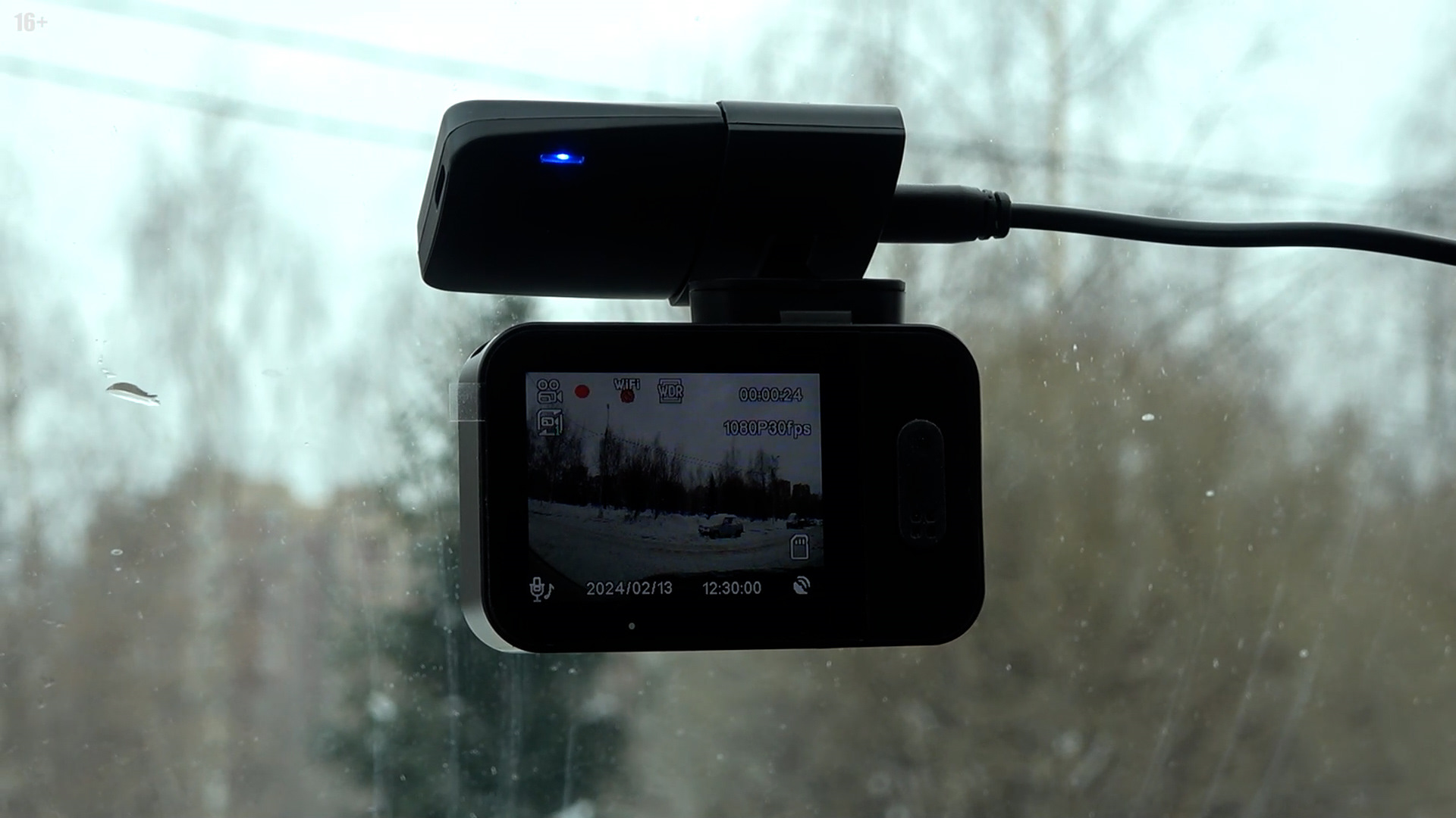

Пойдем от самой дорогой модели к более бюджетной. RoadGid CityGo 3 я нашел за 12 тысяч рублей.

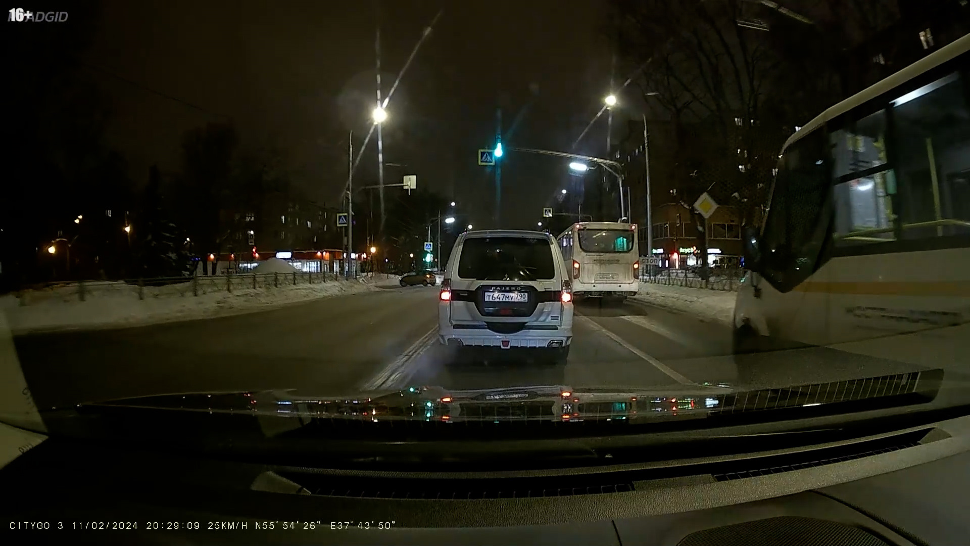

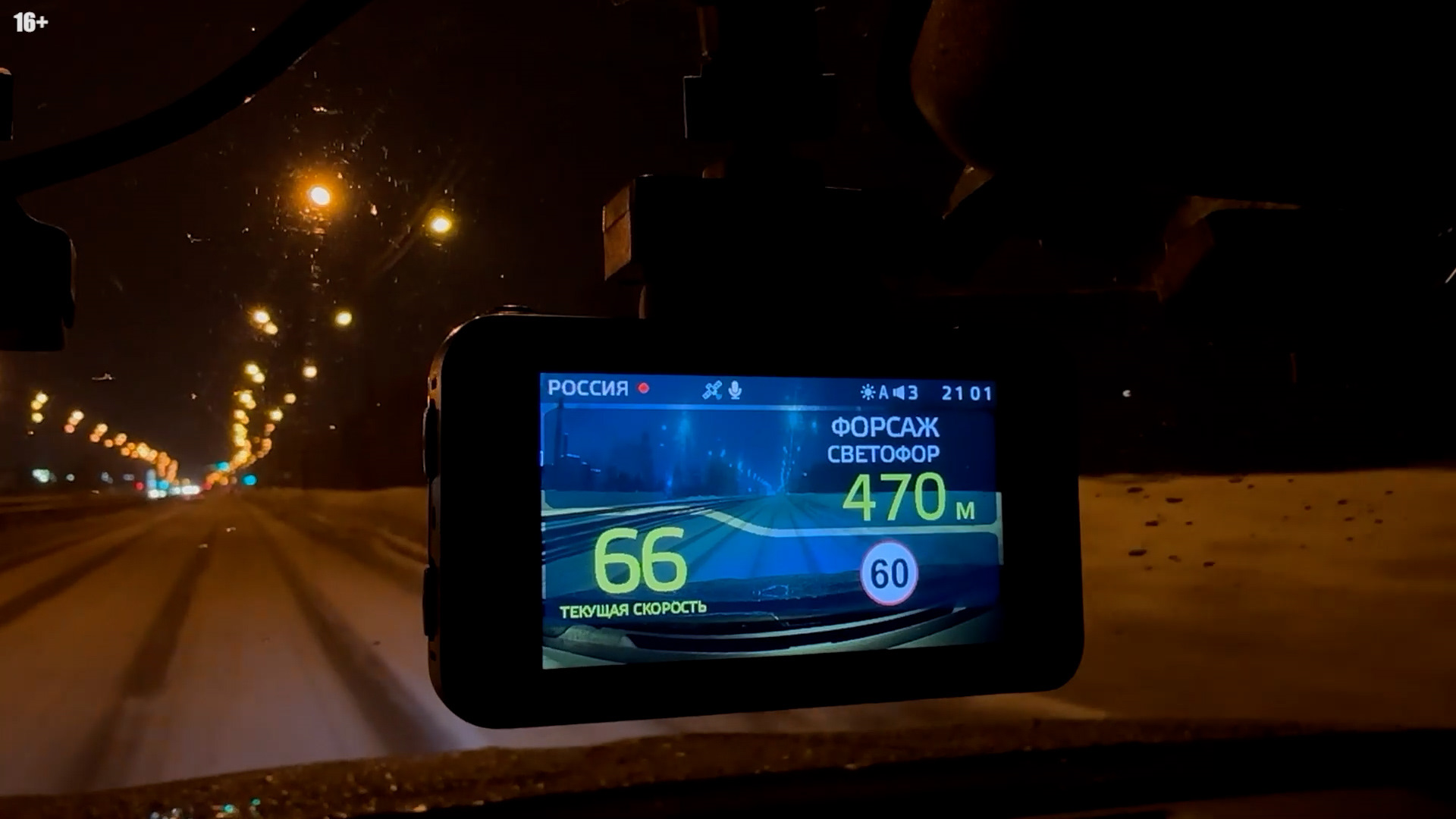

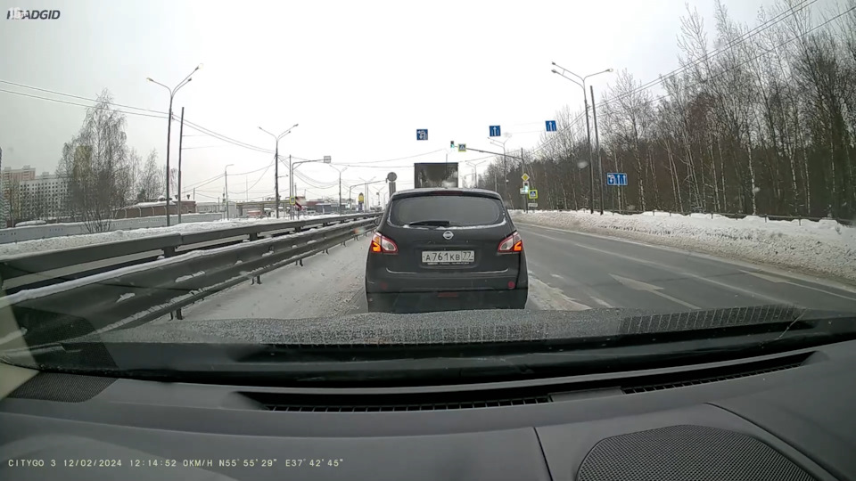

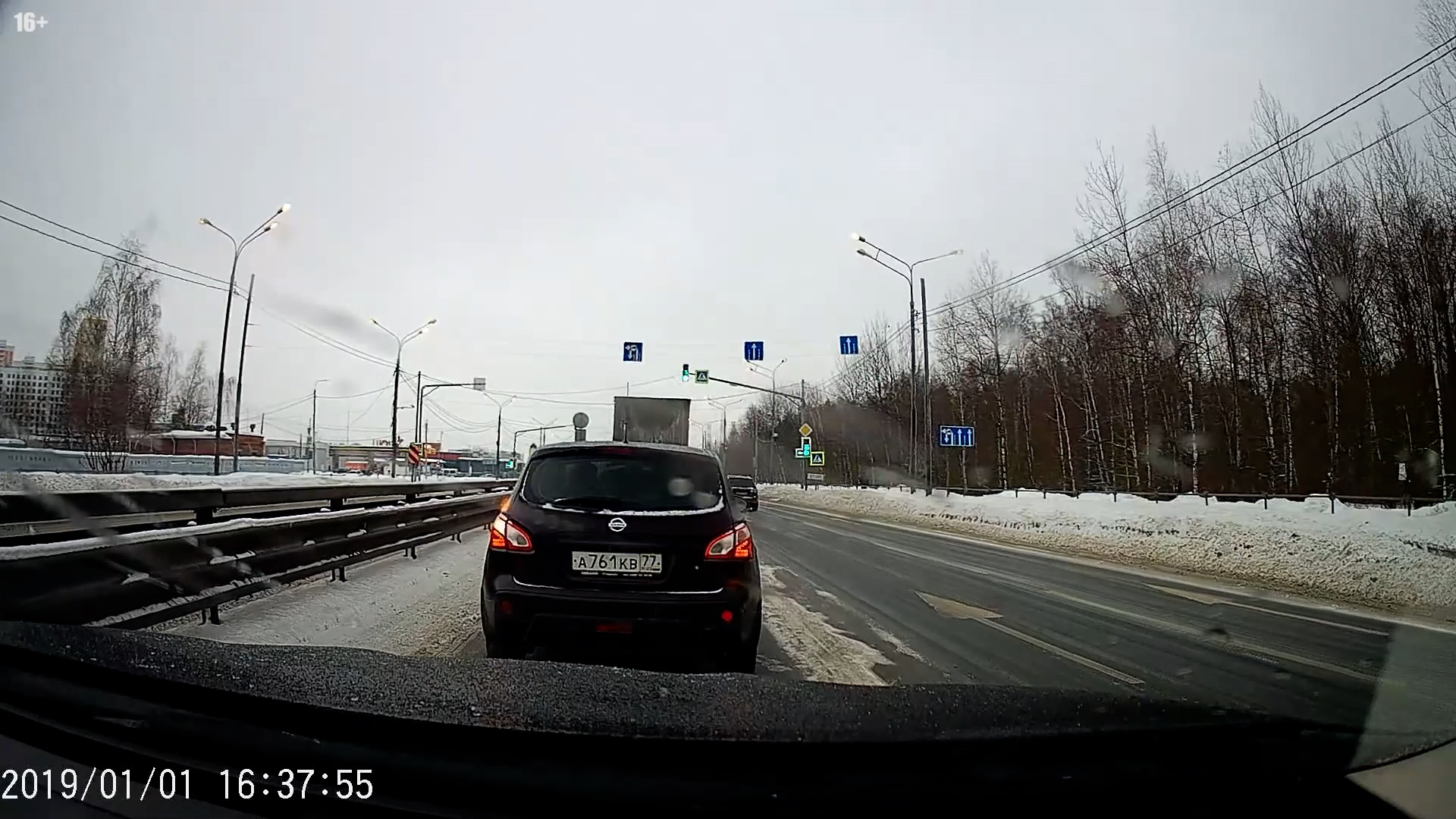

Первое, на что я обратил внимание, — это матрица от компании Sony IMX 327, что нам дает хорошую читабельность номеров.

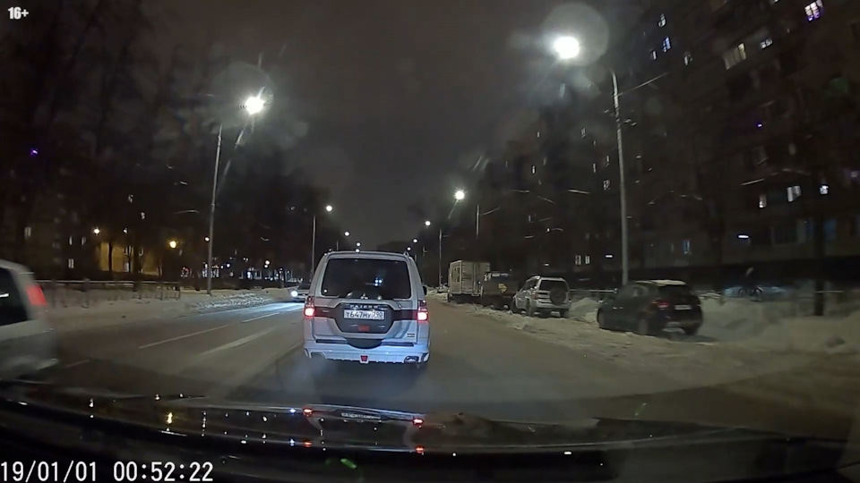

Причем я тестировал в дождливую погоду, и несмотря на работу дворников и грязь, летящую из-под колес на лобовое стекло, это не помеха, чтобы фиксировать номера. В ночное время ситуация точно такая же: номера отчетливо видны, а это, на мой взгляд, самое важное в регистраторе.

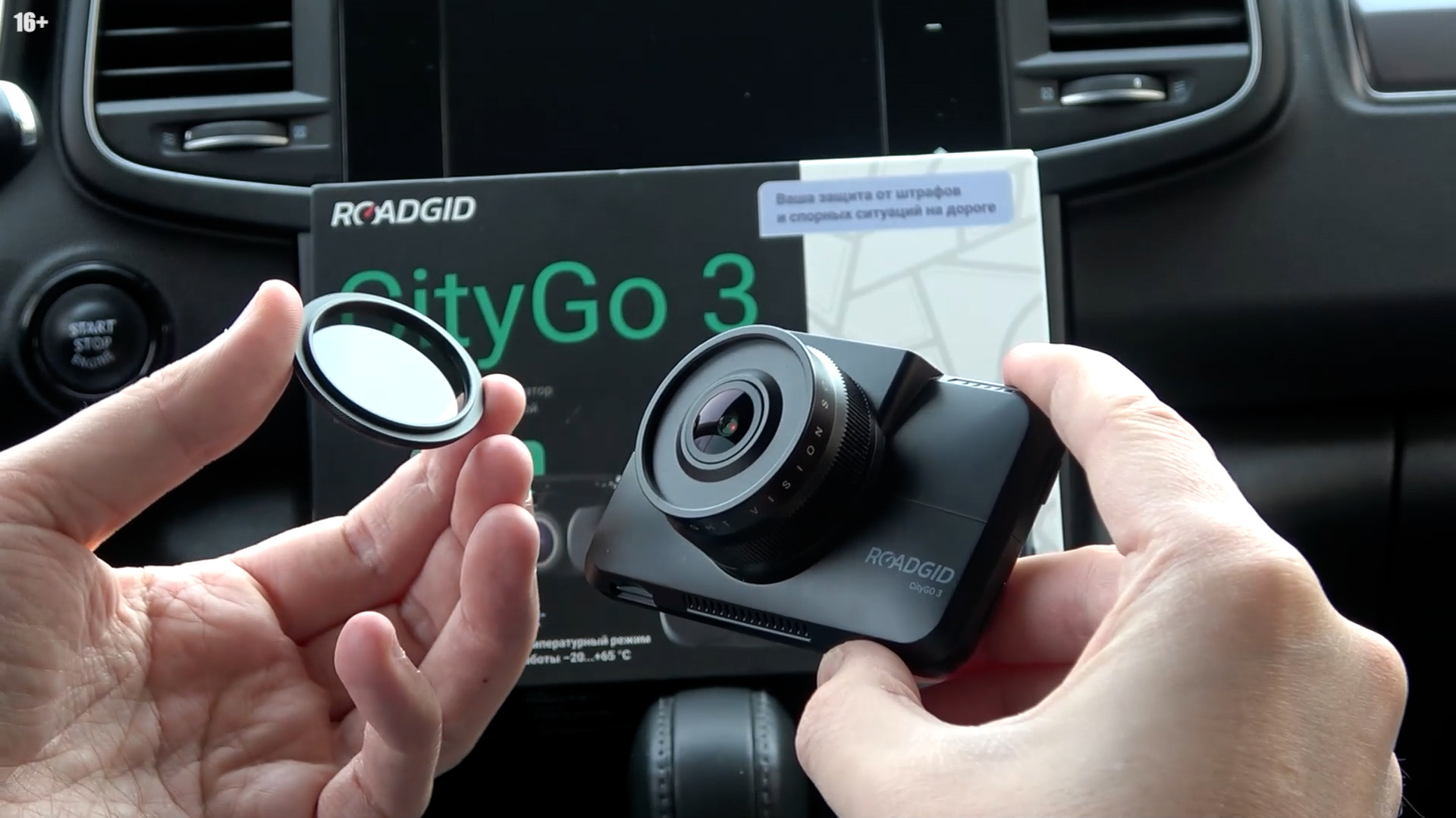

Следующее, что мне понравилось, — это то, что в комплекте идет CPL-фильтр.
Он позволяет убирать блики и засветы. Также из интересного тут магнитное крепление, поэтому снимать и устанавливать регистратор можем даже одной рукой. А еще при необходимости можем повернуть и снять то, что происходит в салоне или сбоку автомобиля, так что любителям поворотных креплений этот регистратор также понравится.

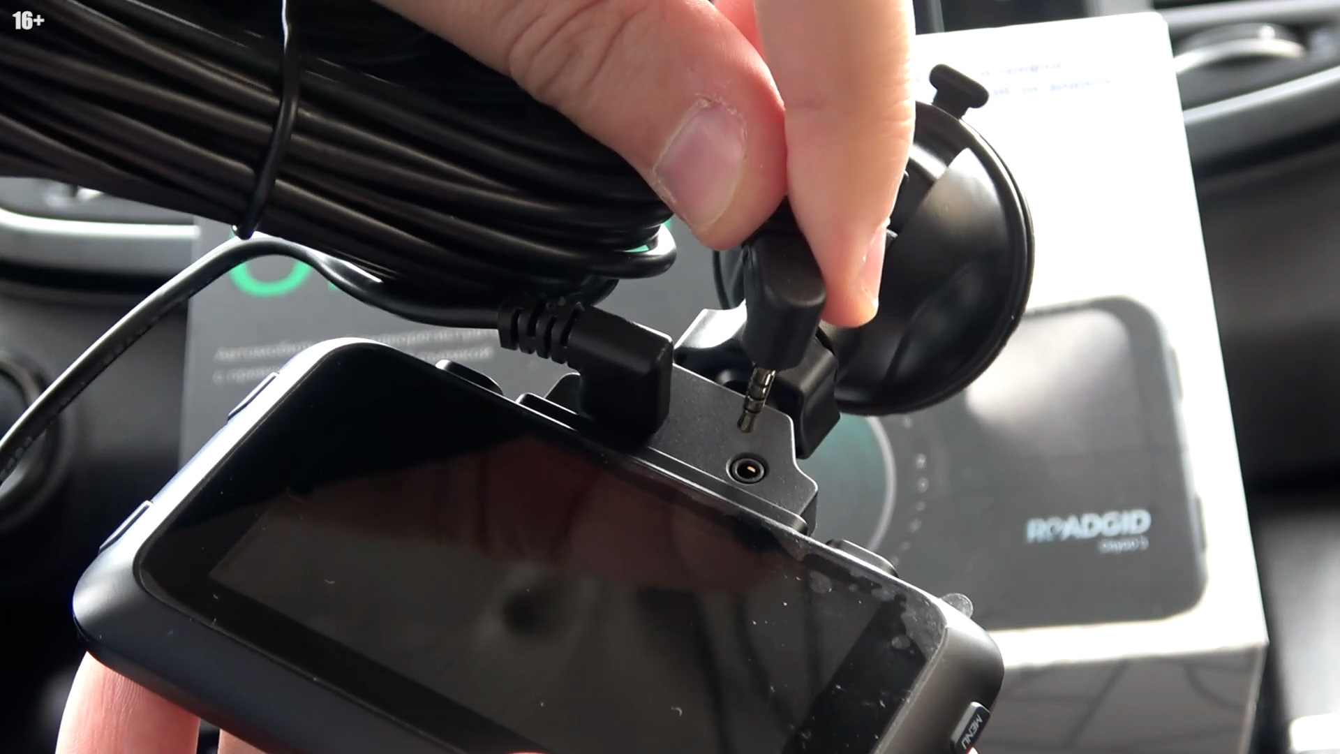

Кстати, вторая камера подключается тоже в крепление. Да, вы не ослышались: это двухкамерный видеорегистратор, и вторая камера идет в комплекте.
Также из интересных особенностей тут есть GPS-информатор, который оповестит о камерах на дороге.
А обновлять базы камер и скачивать видео мы можем через приложение на смартфоне, что довольно удобно.

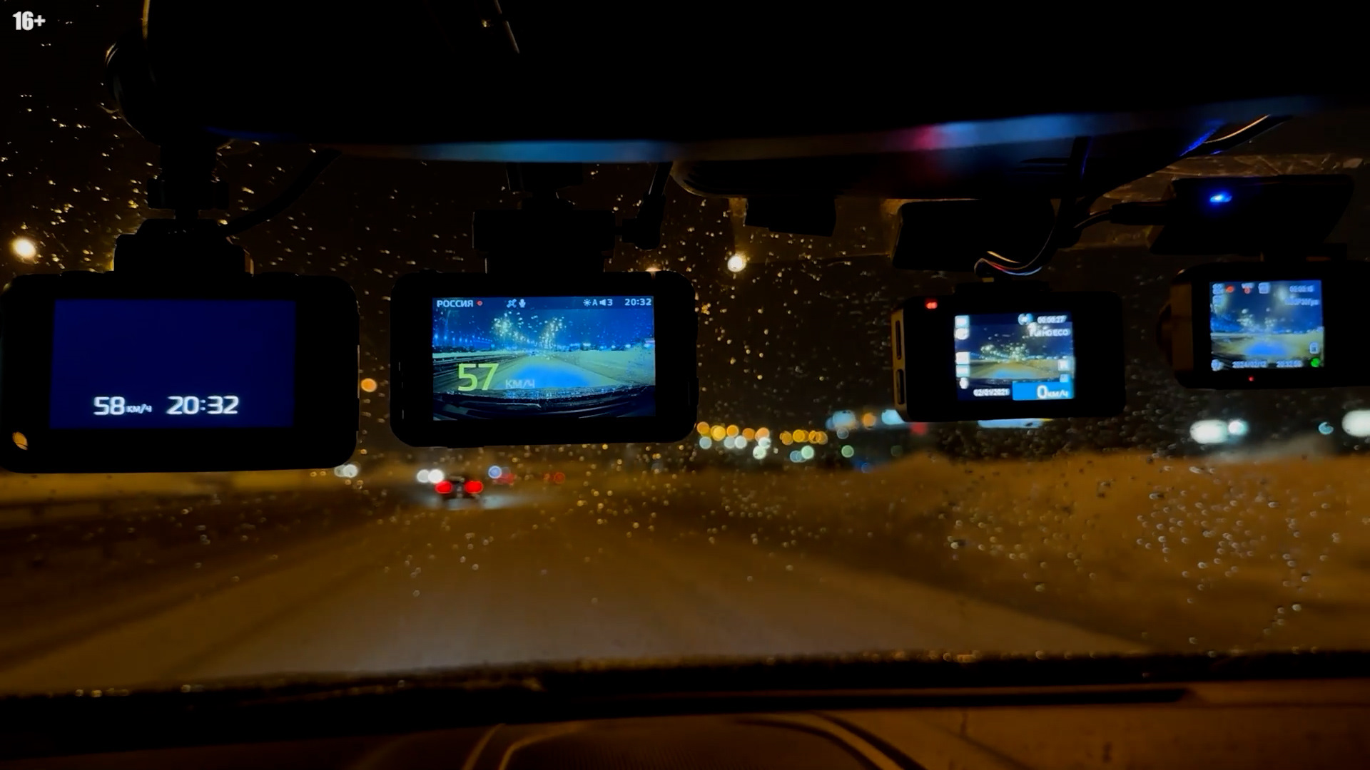

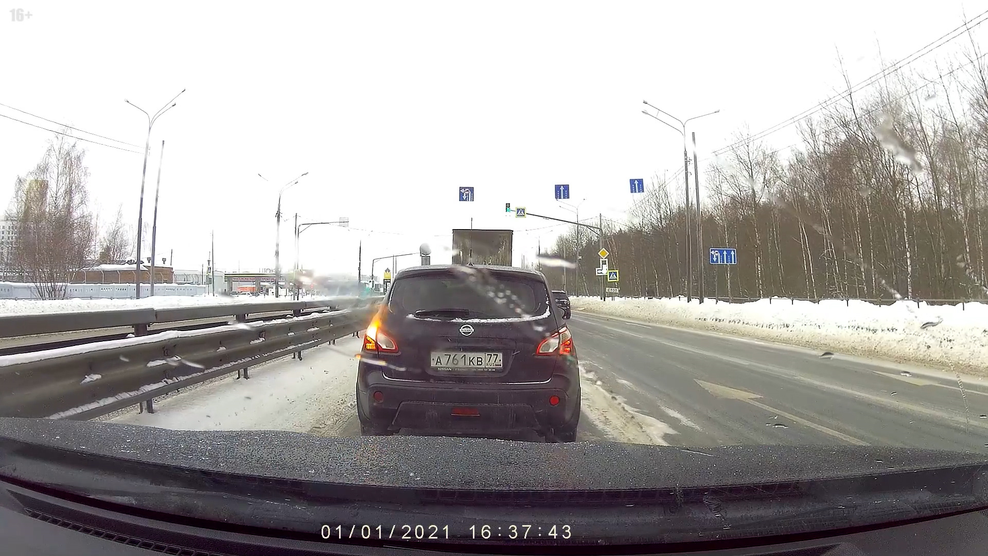

Как вы успели заметить, все четыре устройства я установил рядом и одновременно производил съемку, поэтому в конце видео мы сравним картинку со всех устройств. Ну что ж, идем далее…

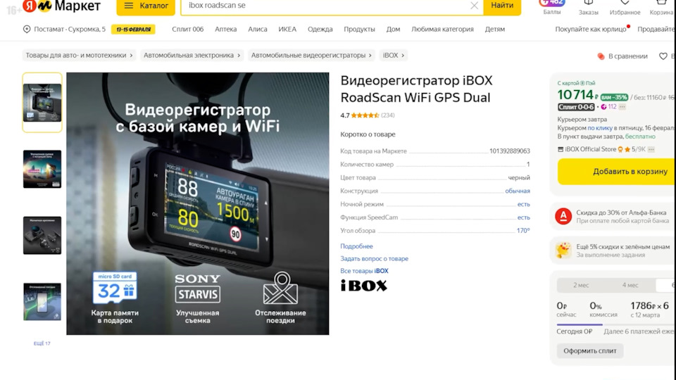

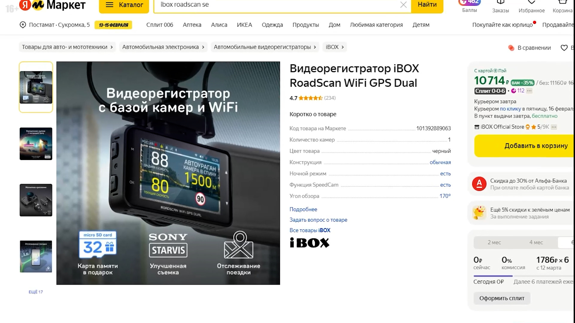

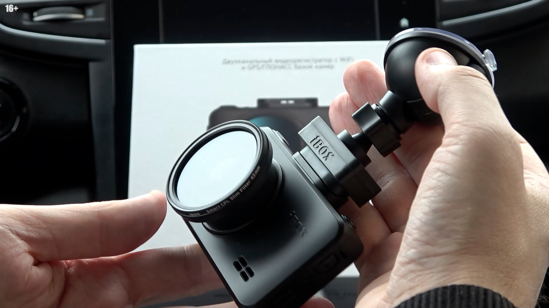

iBOX RoadScan WiFi GPS Dual я купил за 10700 рублей, причем с картой памяти на 32 Гб, которая шла в подарок.

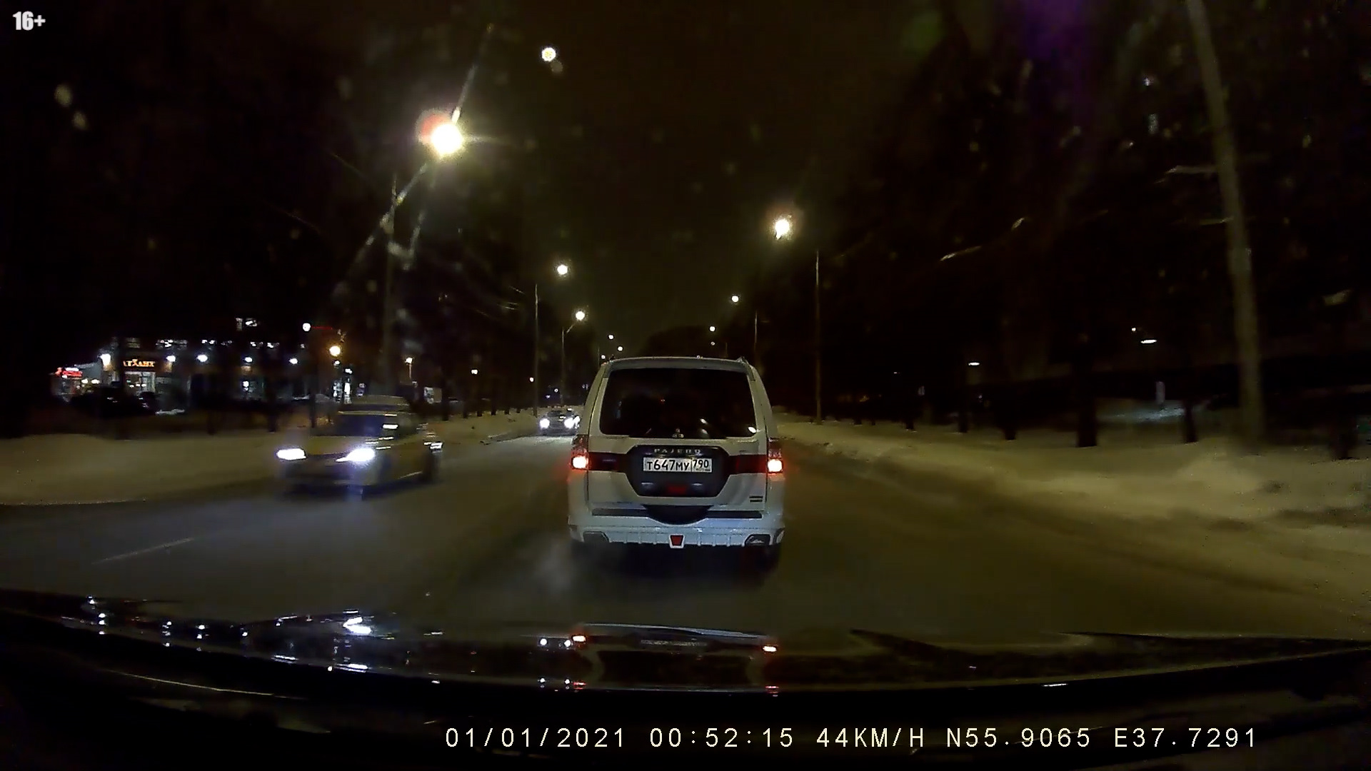

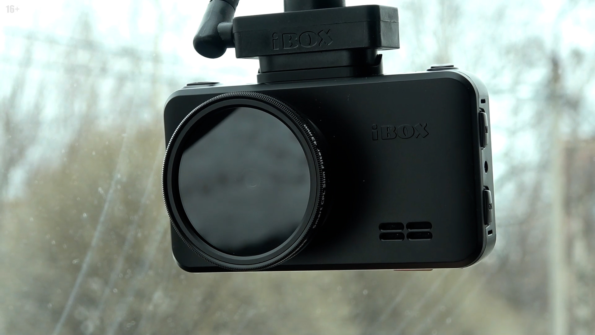

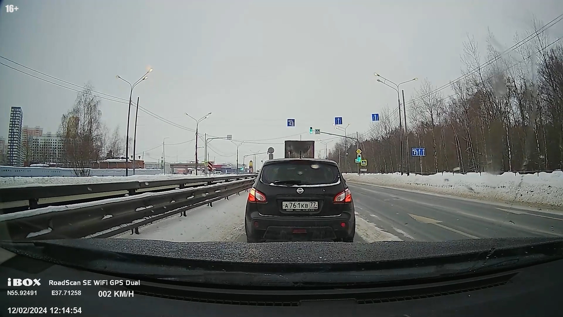

С первых же кадров понимаешь, что тут стоит матрица от компании Sony IMX триста семь. Напоминаю, что условия, в которых производилась съемка, не самые лучшие, хотя, наоборот, при выборе лучше искать тесты в суровых условиях, где можно будет оценить детализацию картинки даже в непогоду.
И как вы уже заметили, номера отлично читаются не только в дневное, но и ночное время. На видео нет засветов и бликов из-за поляризационного фильтра, который также идет в комплекте.

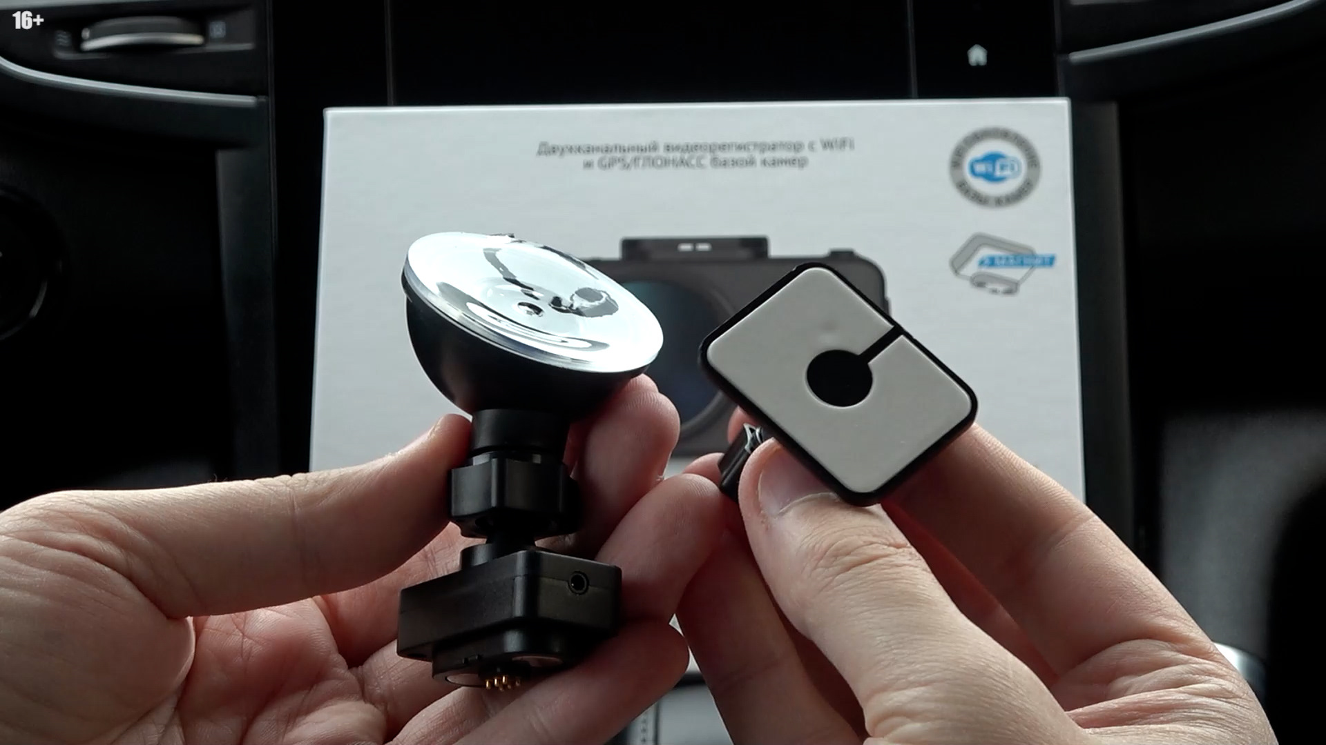

Еще что нельзя не отметить: мы получаем два типа крепления, на классической присоске или на двухстороннем скотче.
Магнитная фиксация и возможность поворачивать регистратор — это однозначно плюс.
Кстати, вторую камеру можно также подключить, правда, ее нужно приобретать отдельно, и стоит она порядка двух тысяч рублей.

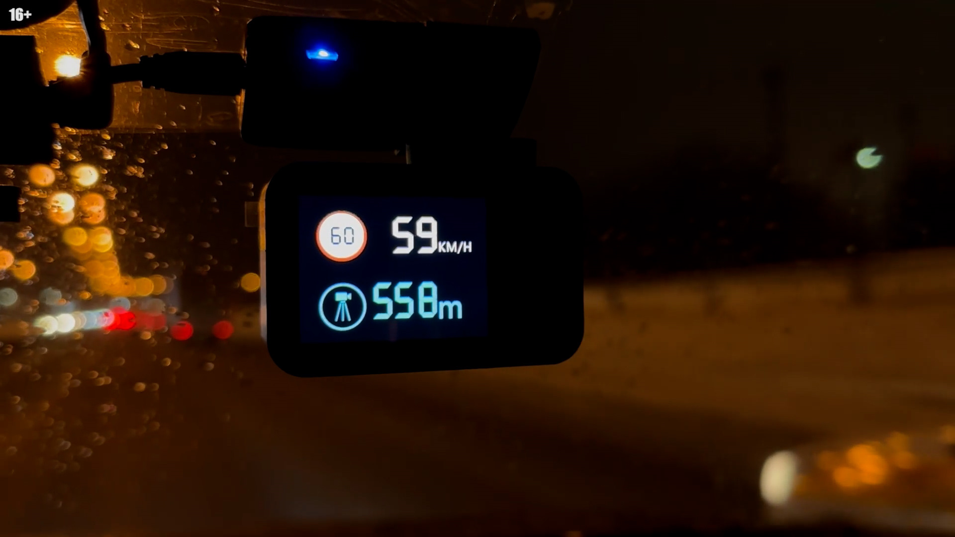

GPS-информатор оповещает о камерах, а обновление баз камер можно сделать через мобильное приложение iBOX, в нем же можем посмотреть отснятые ранее видео и скачать их при необходимости.

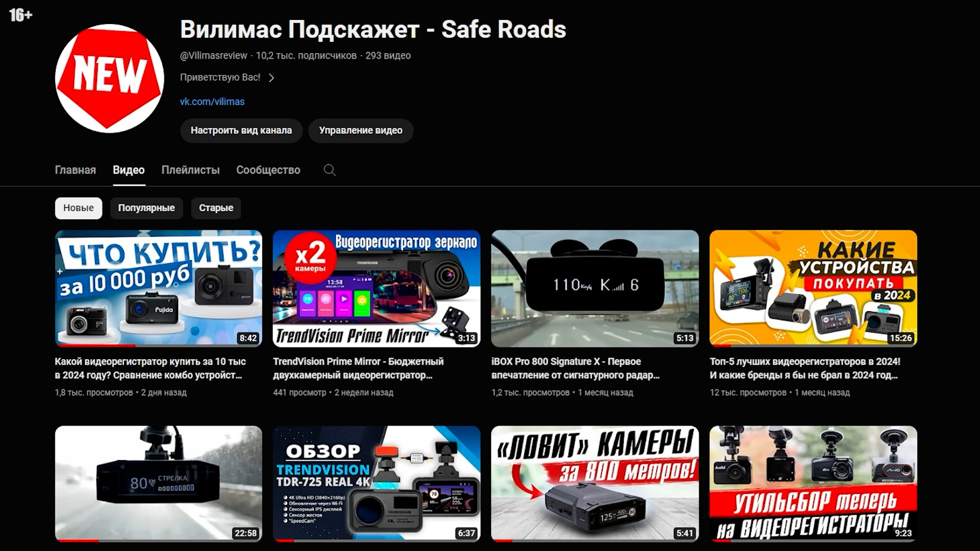

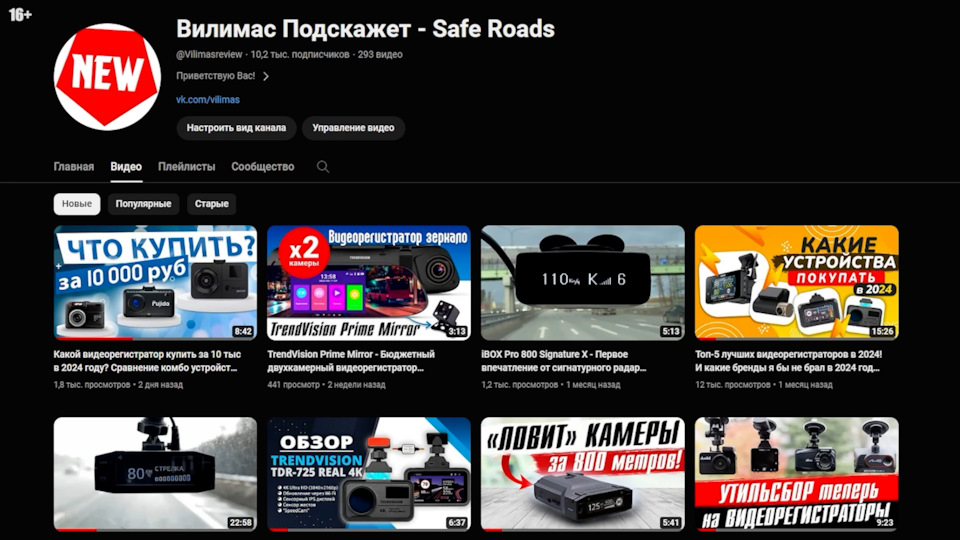

Кстати, если вы хотите посмотреть подробный обзор на любой видеорегистратор, что участвует в этом видео, то переходите на мой канал: www.youtube.com/channel/UCWBG8iIMJcUw2pLlxYiP-nA
На нем более 300 различных обзоров с затрагиванием комплектации, характеристик, настроек и так далее. В общем, Вилимас подскажет. Ну а мы идем дальше…

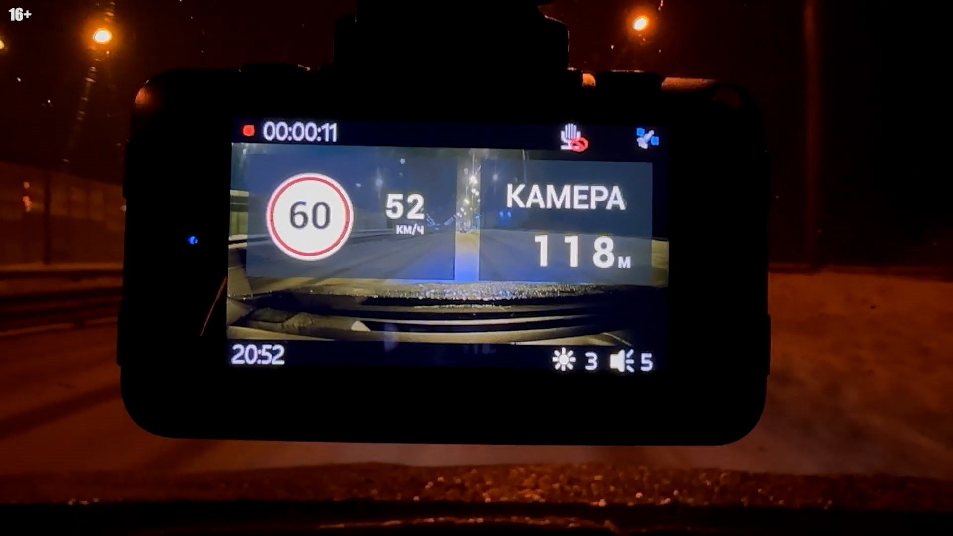

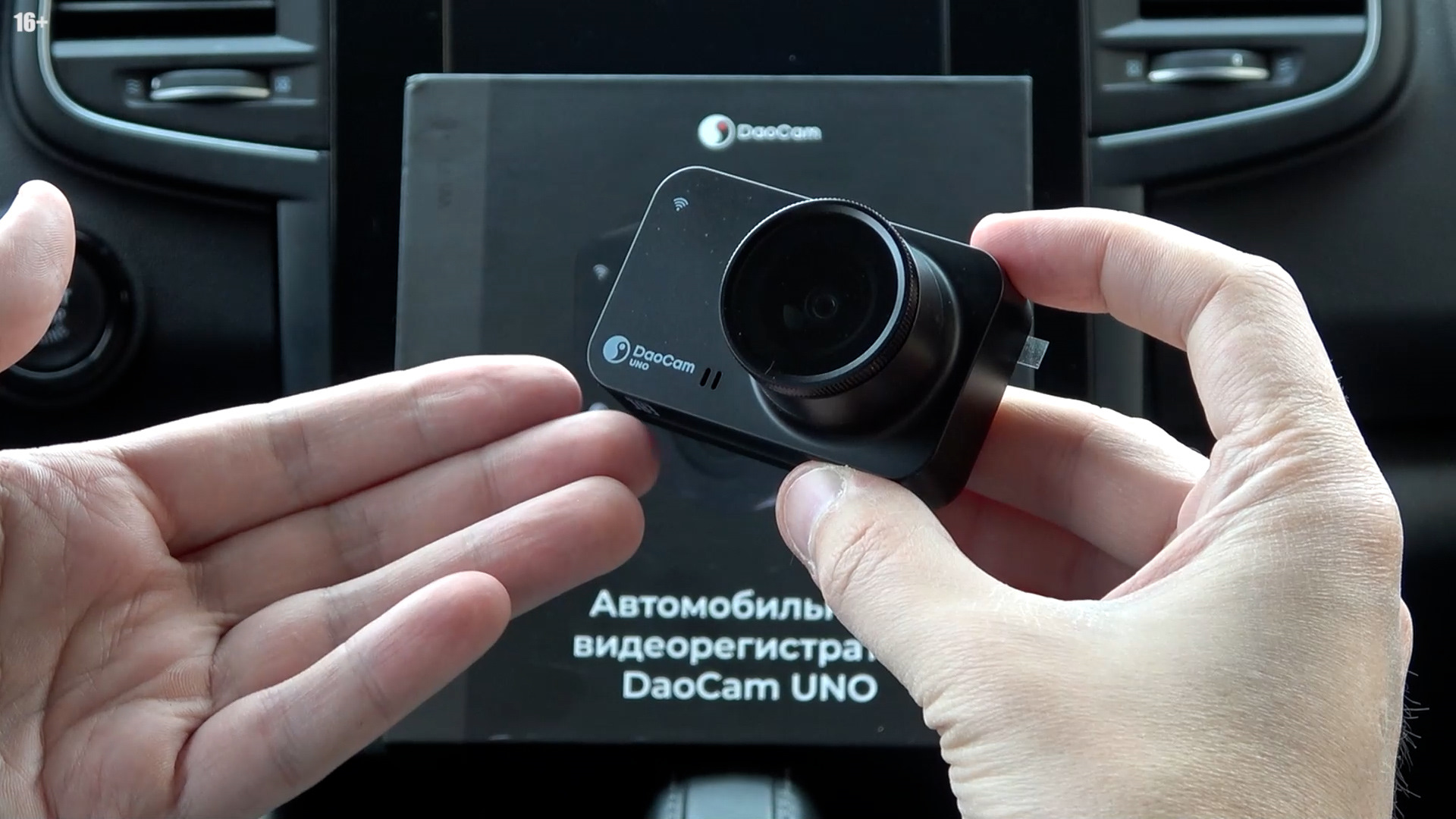

За 10500 рублей мы можем купить вот такого малыша под названием DaoCam Uno.
Если вы предпочитаете маленькие устройства с большими возможностями, то это ваш выбор! Съемка видео производится на матрицу Sony IMX 327, что позволяет добиться хорошей детализации и читаемости номеров.
Причем то же самое можно сказать и про ночную съемку, опять же, не забывайте про погоду, которая за окном.
CPL-фильтр тут идет в комплекте, поэтому при его установке бликов на видеофайлах вовсе не будет.

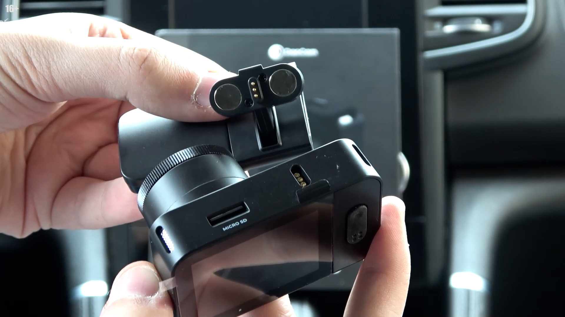

Крепление, как и у прошлых моделей, магнитное, однако оно не поворотное, поэтому если вы захотите повернуть регистратор на инспектора, у вас это не получится.

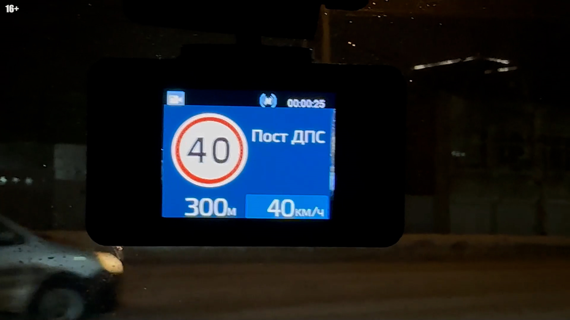

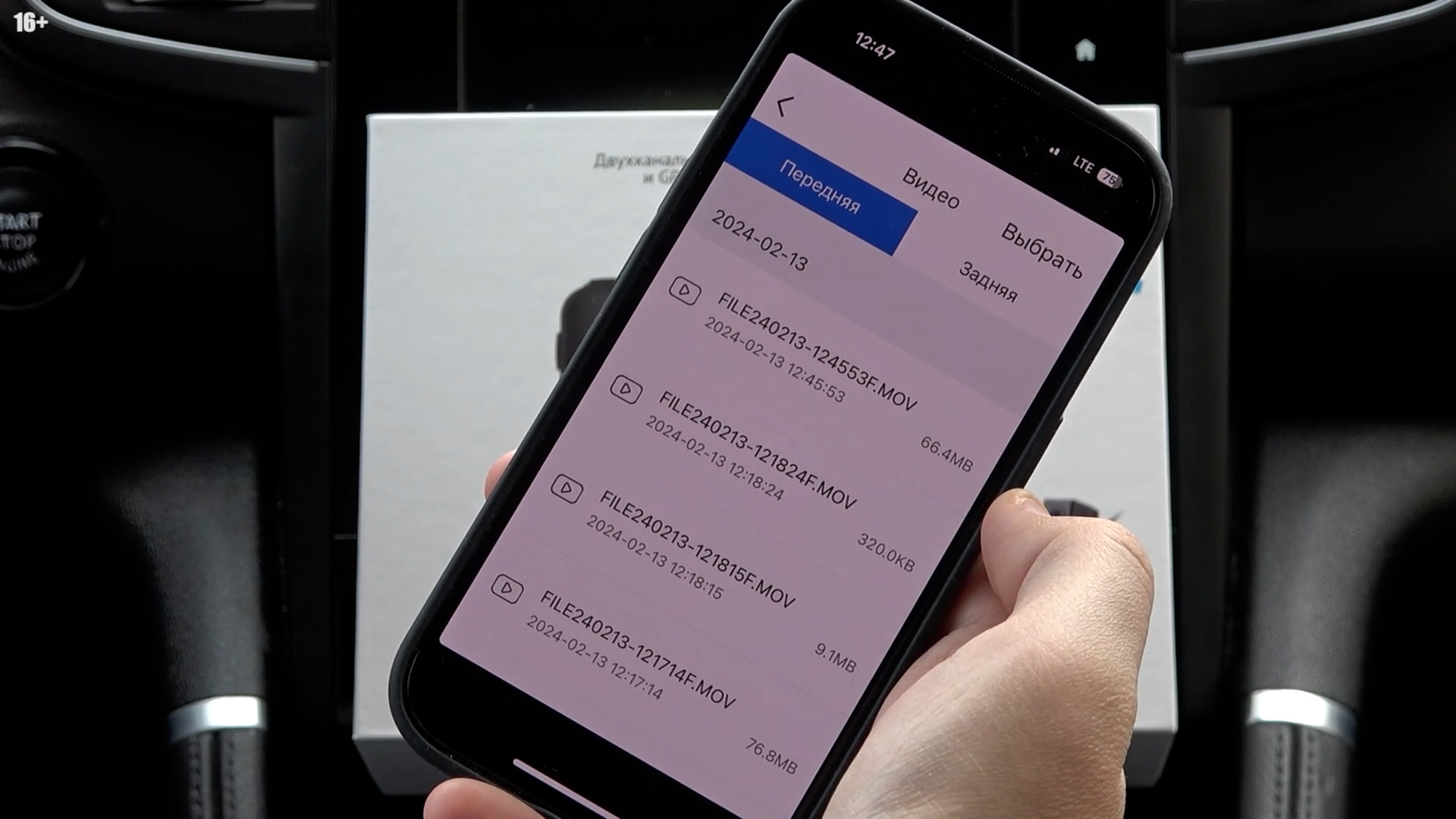

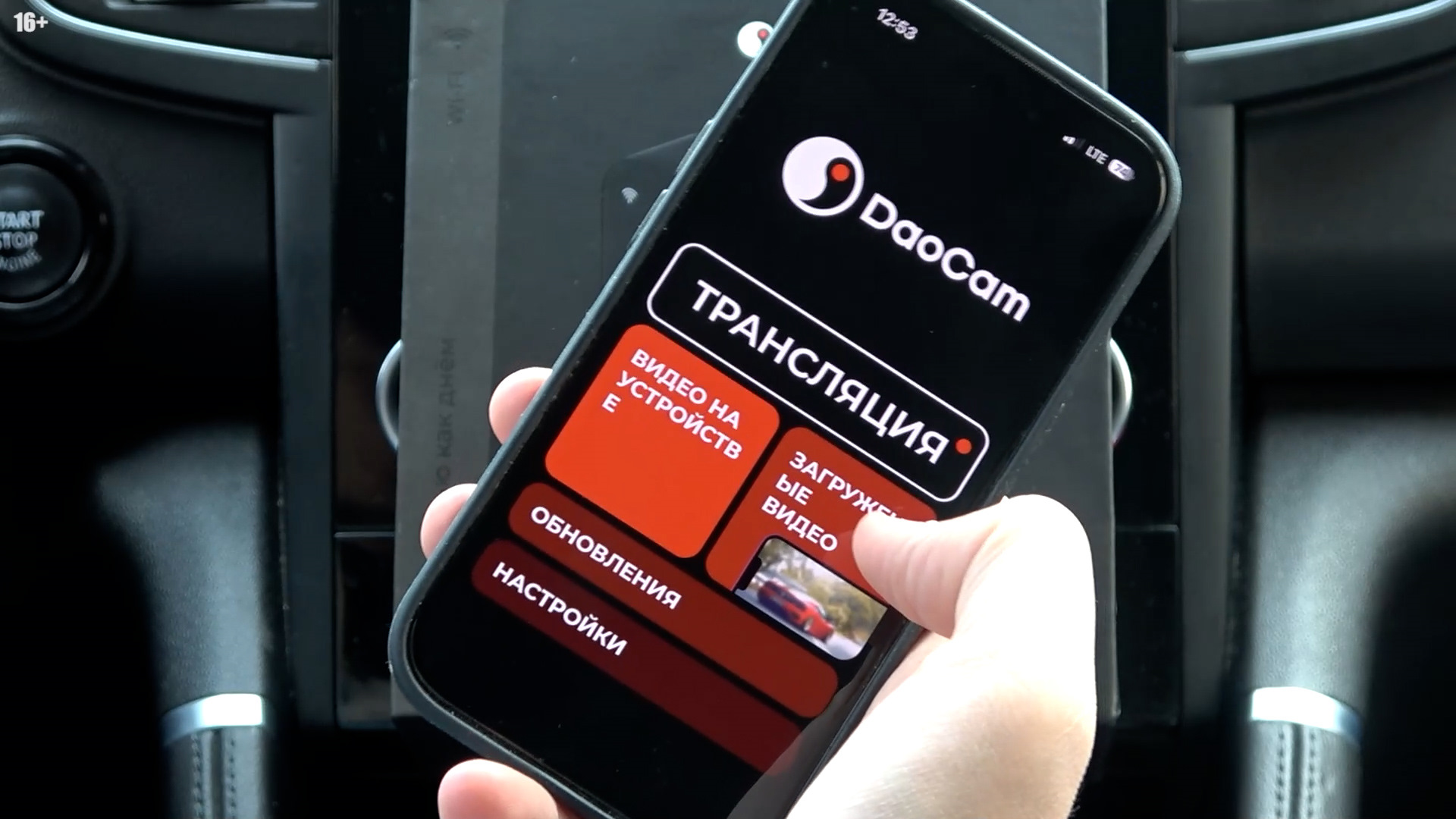

А вот скачать видео вы можете без проблем через телефон, поскольку тут есть Wi-Fi модуль, который позволит не только поделиться отснятым видео, но и обновить базы камер GPS-информатора. Да, в этой "крохе" есть и GPS-информатор, предупреждающий о камерах, что стоят у вас на пути.
И еще вас порадует поддержка карт памяти до ста двадцати восьми гигабайт. С такой картой вы сможете снимать до восемнадцати часов видео без перезаписи.
Таким результатом могут похвастаться далеко не все… Ну что ж, идем дальше!

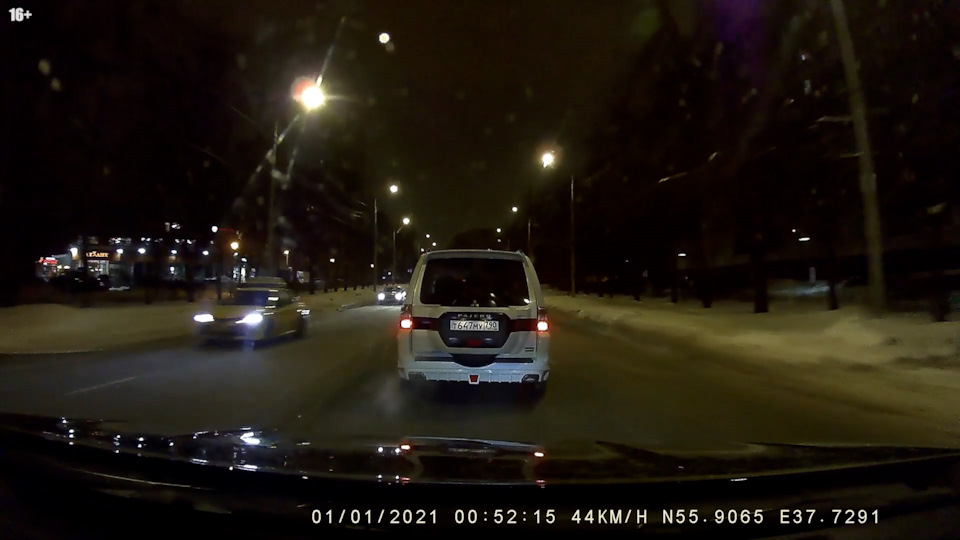

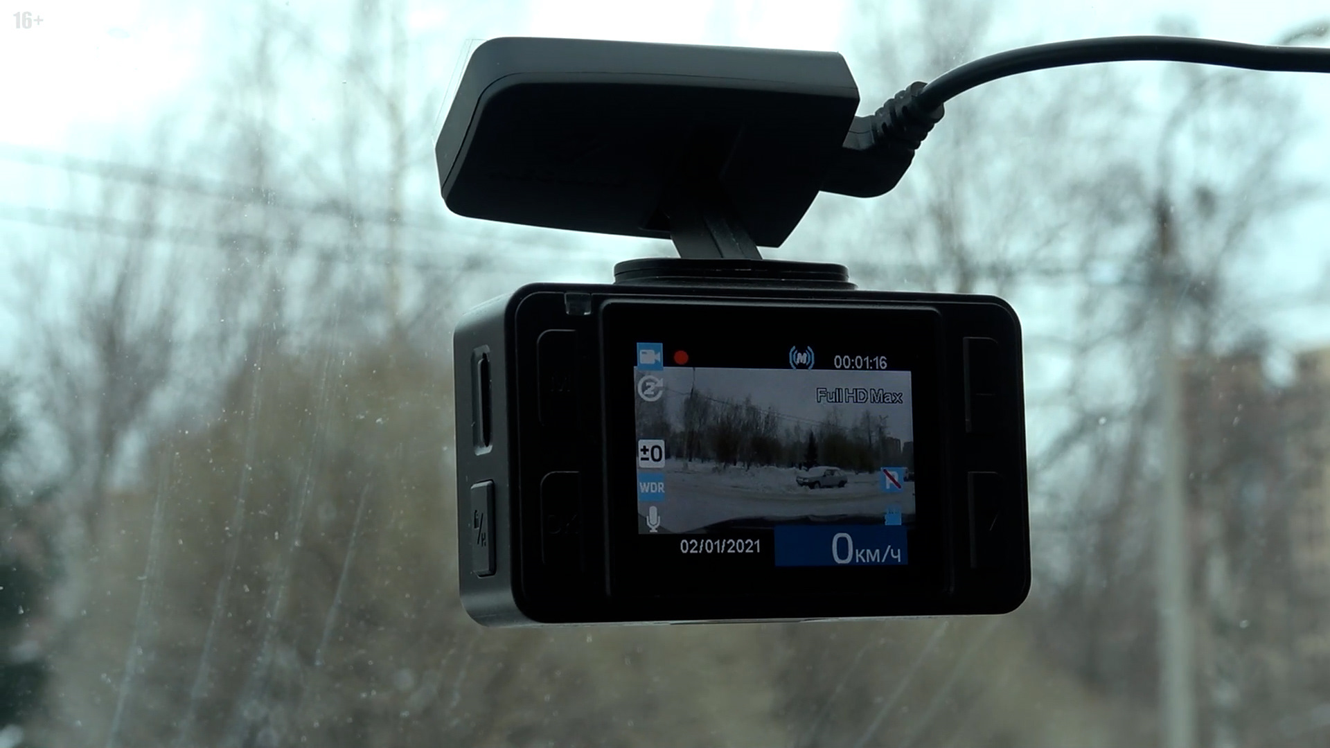

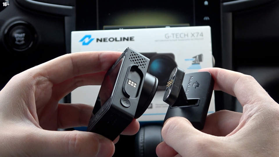

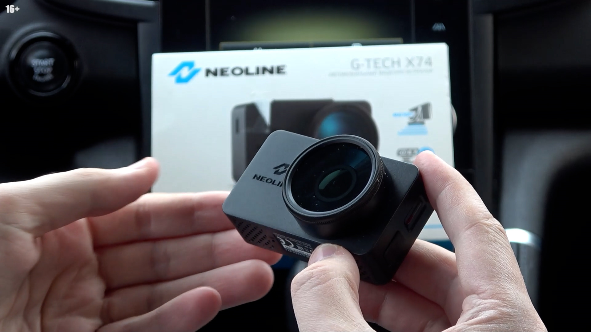

Neoline G-Tech X74 обойдется вам в 9600 рублей. За эти деньги мы получаем компактный видеорегистратор с матрицей Sony IMX 323.
Для наглядности посмотрим отснятые кадры на том же участке дороги, что и предыдущие устройства, и не знаю, как вам, но мне кажется, что тут не хватает угла обзора, как будто регистратор снимает на зуме.
Но к картинке вопросов особо нет, она на достойном уровне как днем, так и ночью.

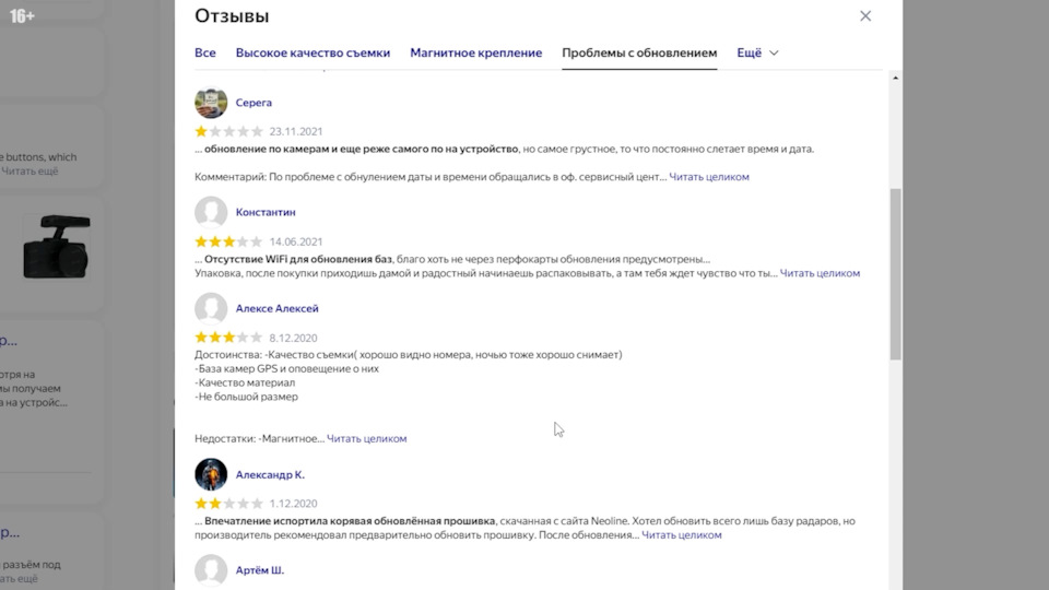

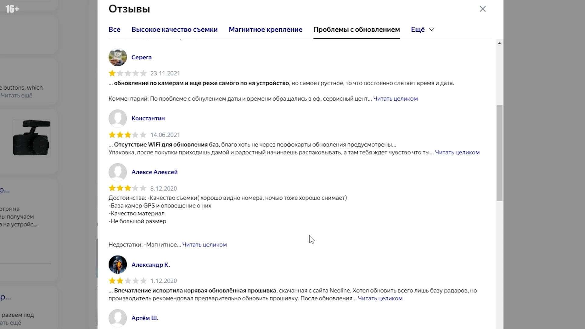

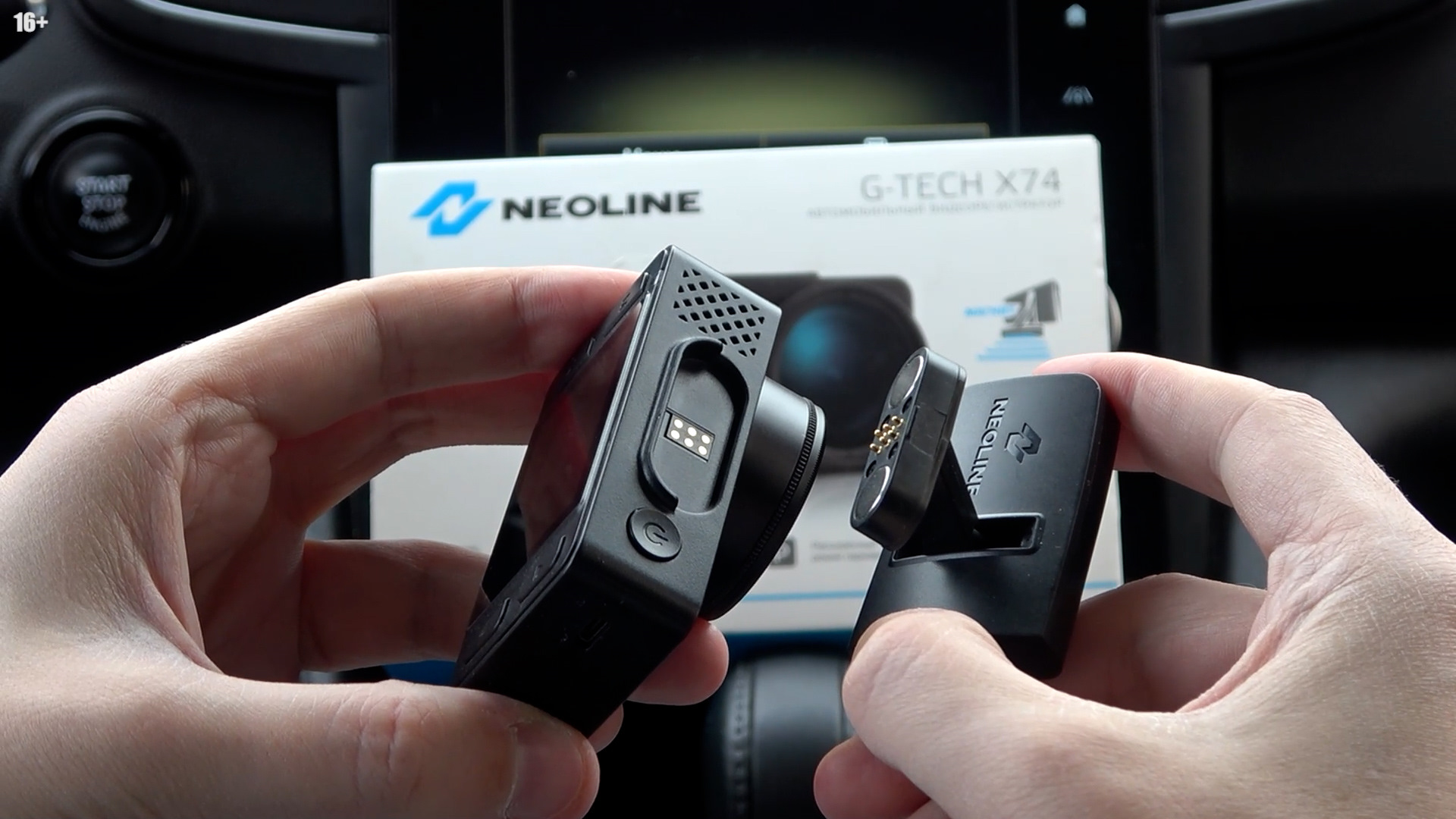

К сожалению, в этом видеорегистраторе нет Wi-Fi модуля, поэтому если вам будут нужны видео, отснятые ранее, придется искать компьютер, чтобы это сделать, что, конечно, не очень приятно за такую цену. Также и обновлять устройство придется через кабель. Однако я зашел в Яндекс Маркет и обнаружил много негативных отзывов о том, что у пользователей возникают проблемы с обновлением, и это не редкая проблема.
Но если вам не нужен GPS-информатор, то этот минус вам не страшен.
Крепление устройства тут магнитное, но возможности повернуть видеорегистратор, к сожалению, нет, хотя многим это и вовсе не нужно, но учитывайте это при покупке. По GPS-информированию за время теста проблем не возникло,
поэтому если вы ищите компактность, то эту модель можно рассмотреть, опять же учитывая его нюансы.

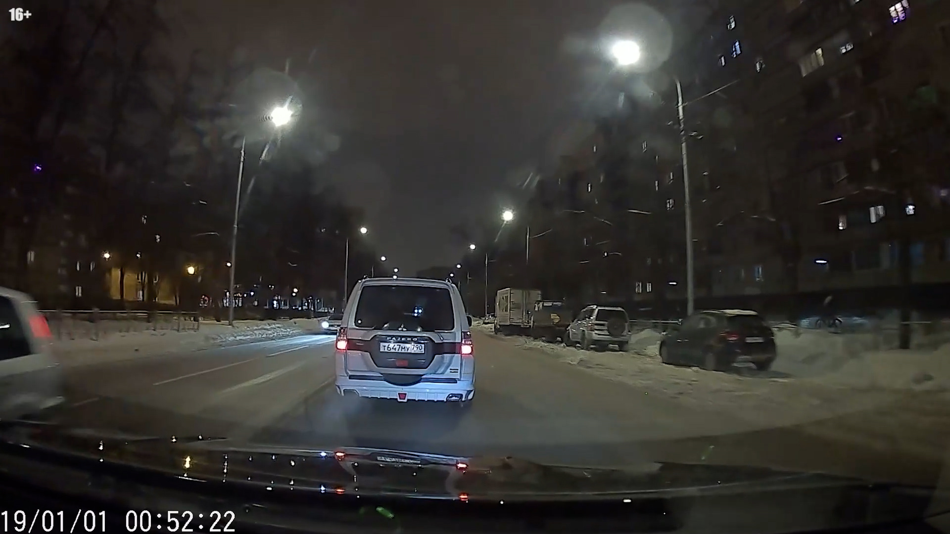

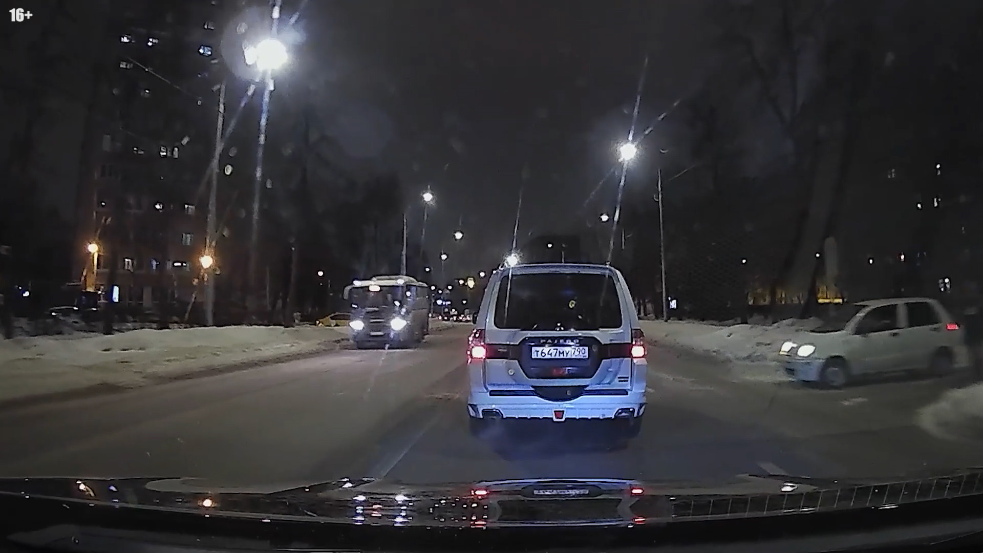

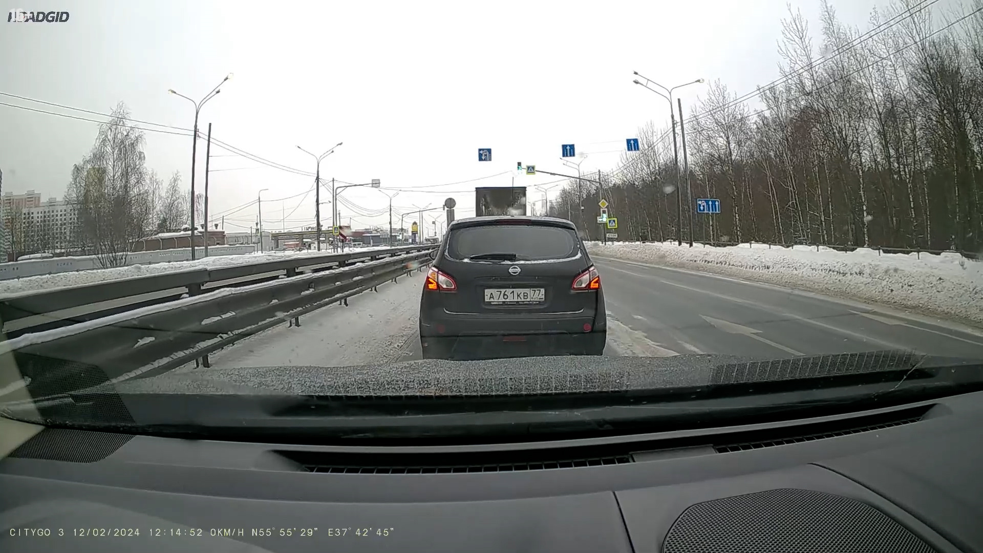

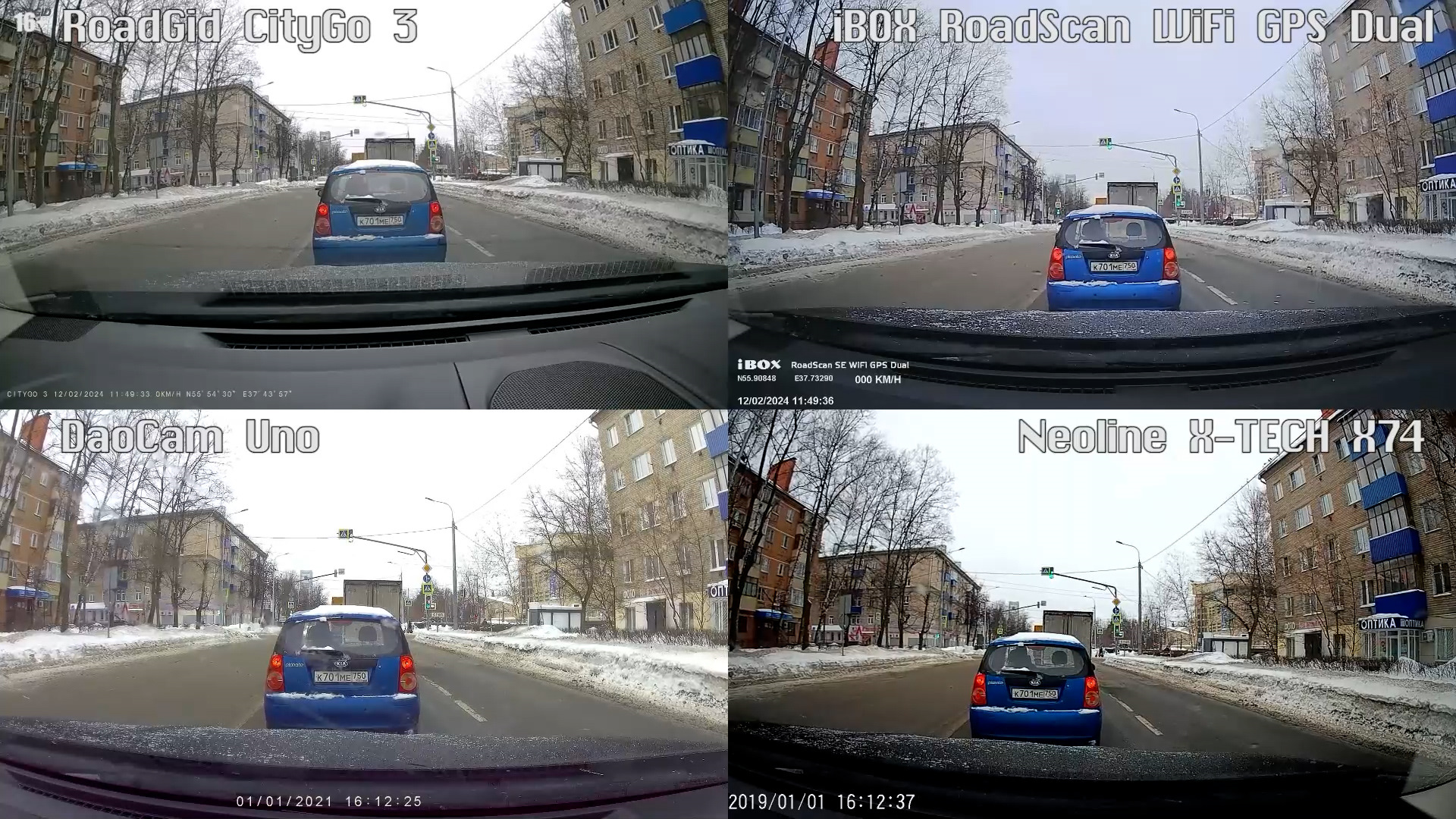

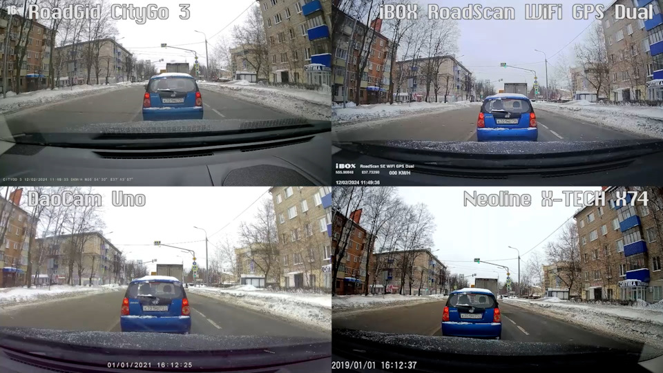

Ну и на последок, как обещал, покажу сразу четыре картинки вместе, чтобы вы могли детально сравнить читабельность номеров и уже принять решение, какое устройство вам ближе всего.

обзор то что надо а итог та какой? хоть какие-то +- бы свели! последние 4 кадра рядом — интересные — левая сторона тускловатая, правая в ярких красках!
