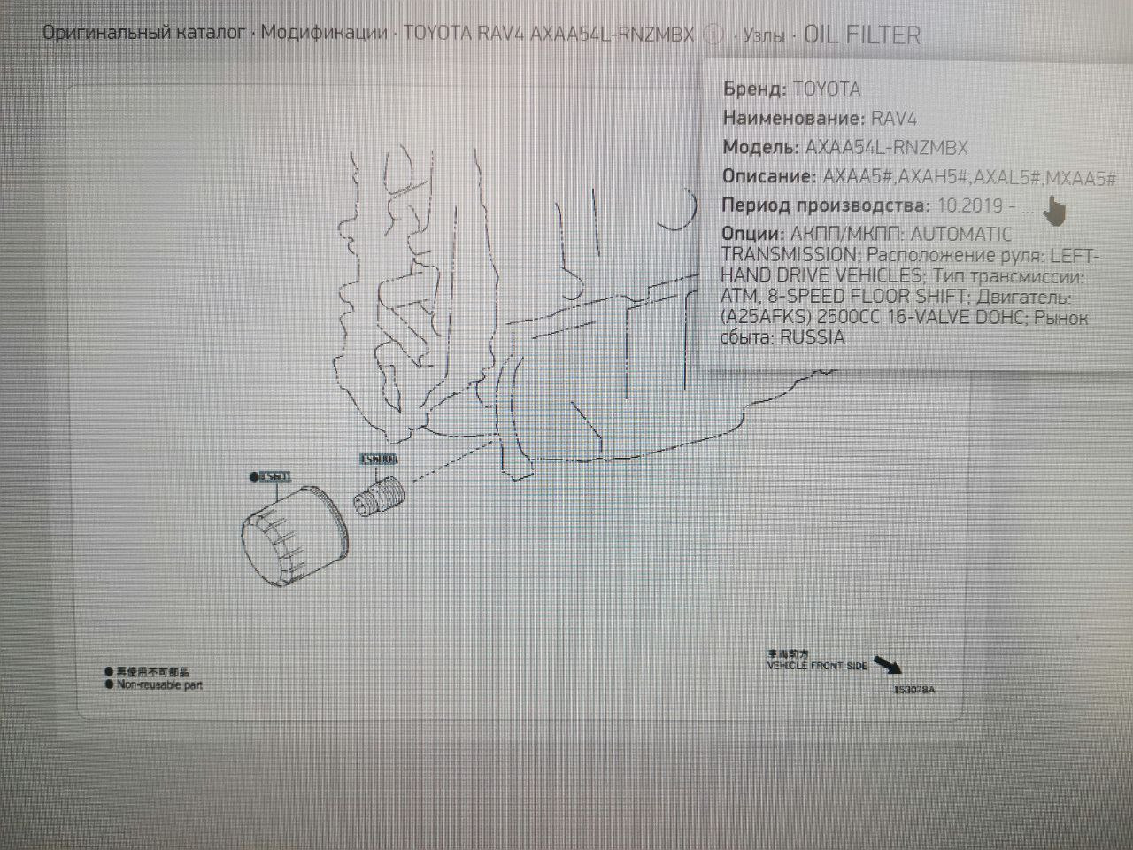

Обратился ко мне клиент с подбором фильтров на A25A-FKS (RAV4 2020г.). Возник вопрос с масляным фильтром. Клиент утверждает что на последнем ТО официалы ему картридж 04152-31090 (VIC O118) ставили. У меня же по всем каталогам светится обычный фильтр 90915-10009 (VIC C118). Здесь тоже картридж указан. Где правда?
есть нюанс…
Это началось с 2015 года у официалов…
Каталог выдавал и катридж и полноценный фильтр…
Если вы механик/сервис/гараж, то у вас должны быть в наличии оба варианта.
