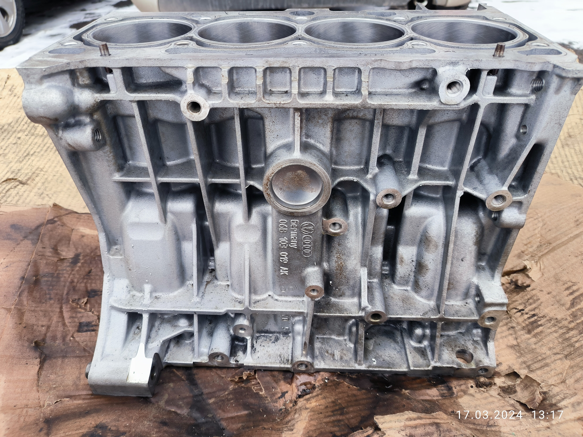

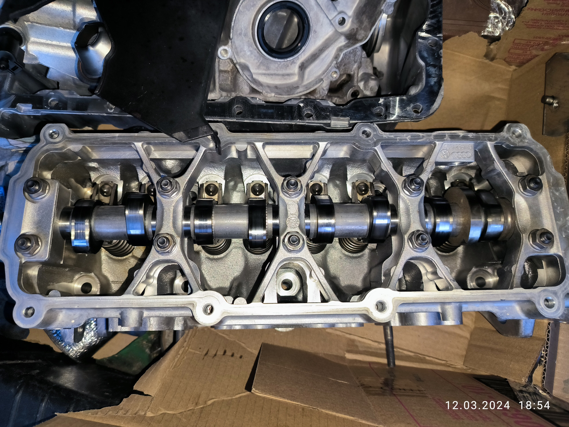

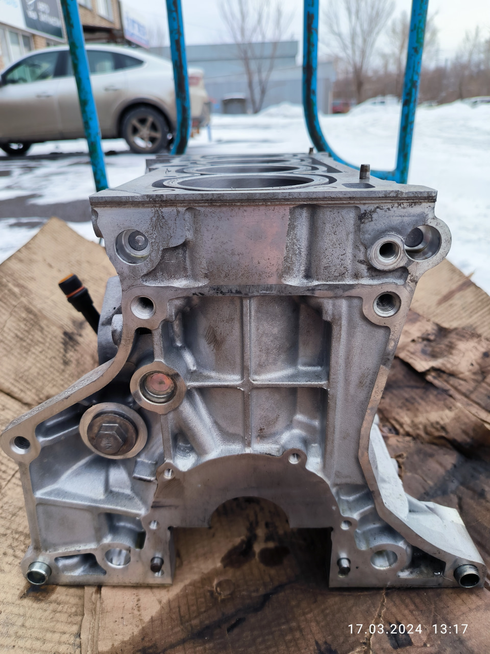

Добрый день! Подкупил запчасти к капитальному ремонту двигателя, занесу их во 2-у часть и буду дополнять по расходам.

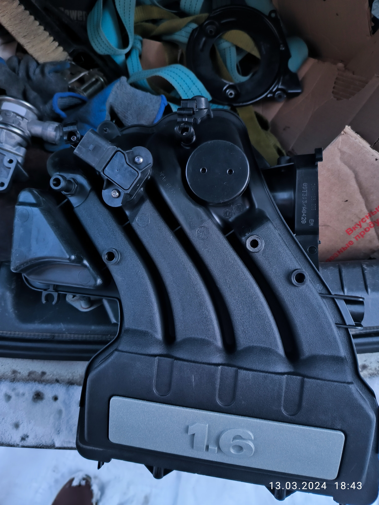

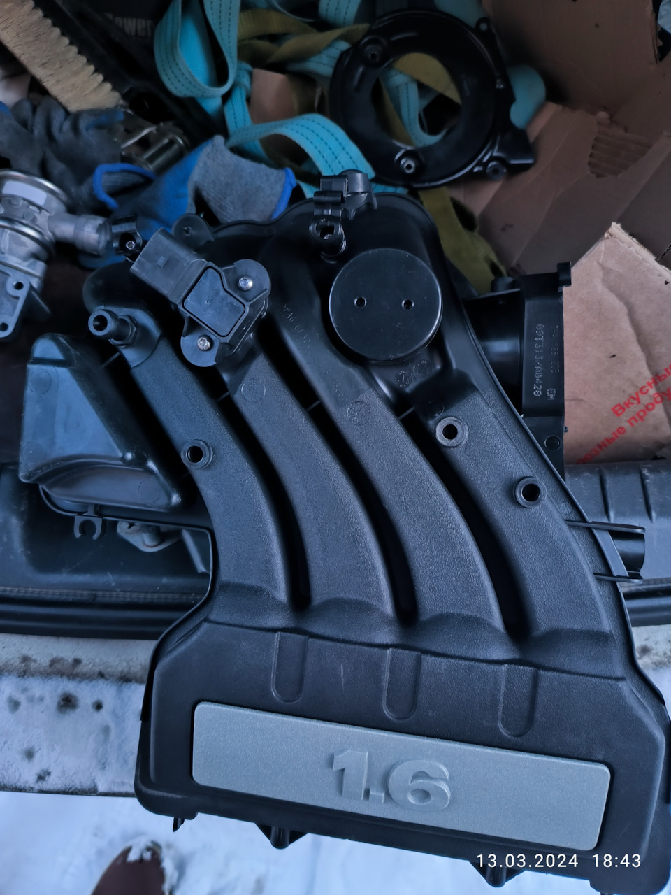

VAG 06A 133 227 D Кольцо уплотнительное впускного коллектора 4 шт. х 334 ₽= 1 336 ₽

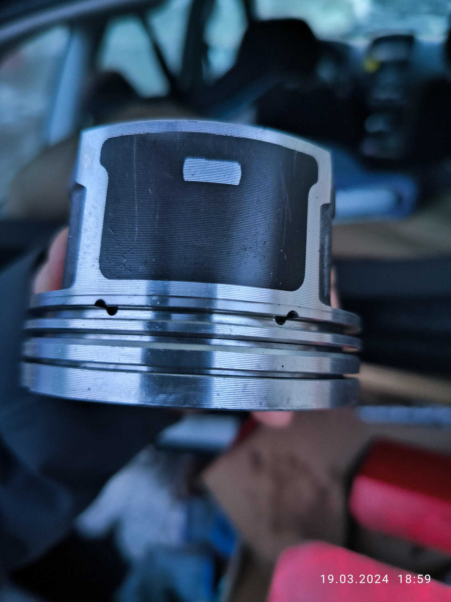

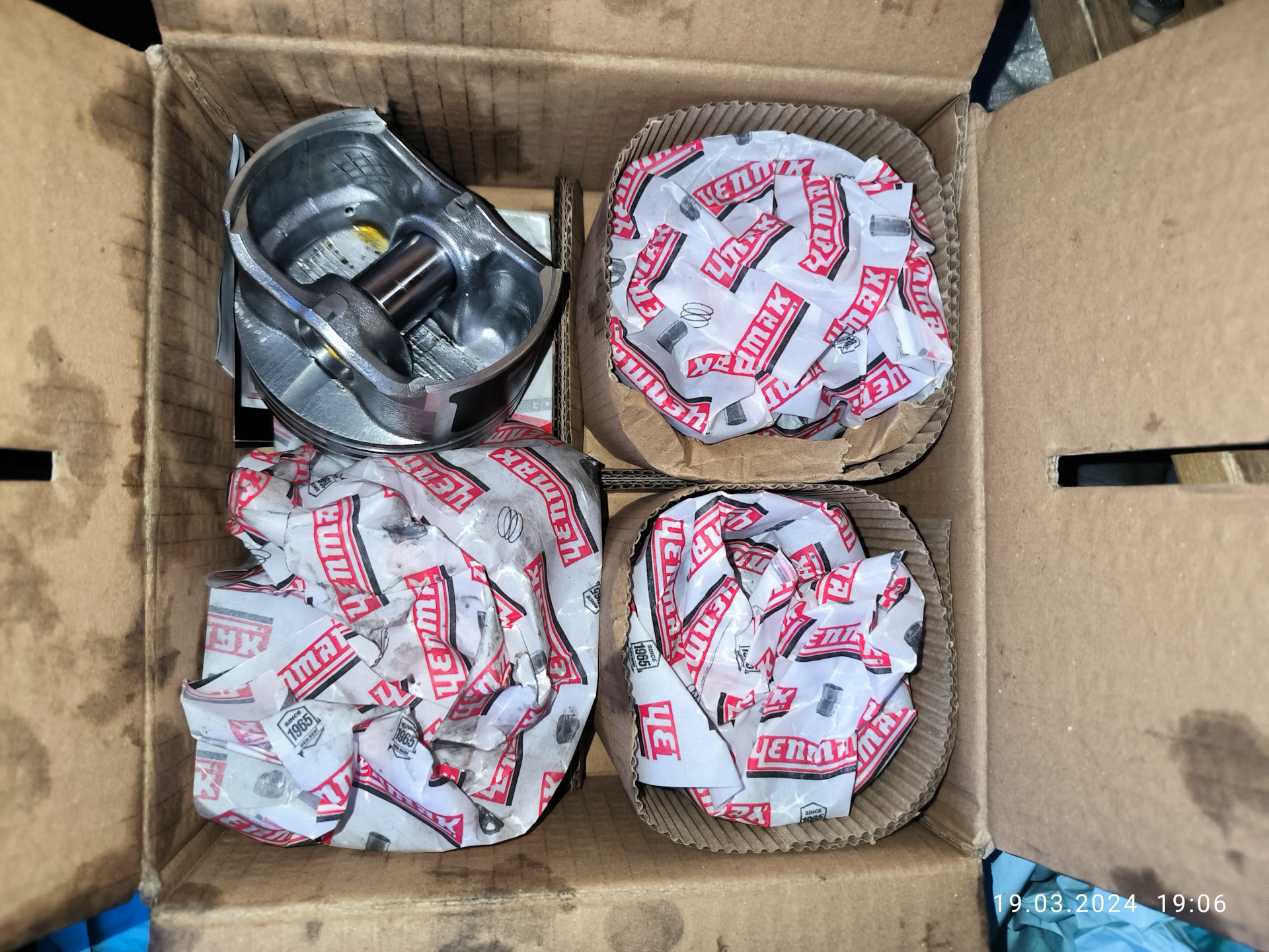

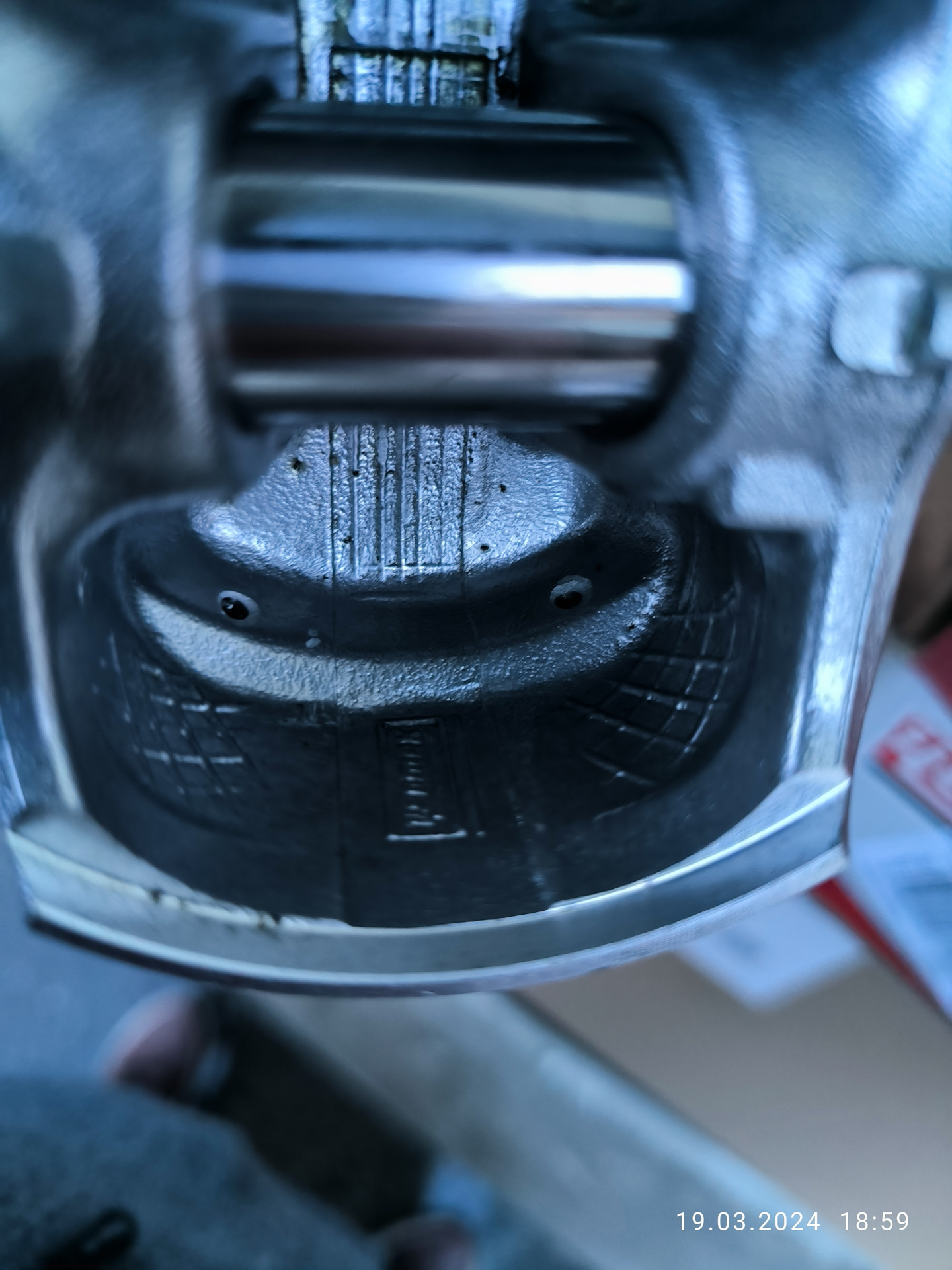

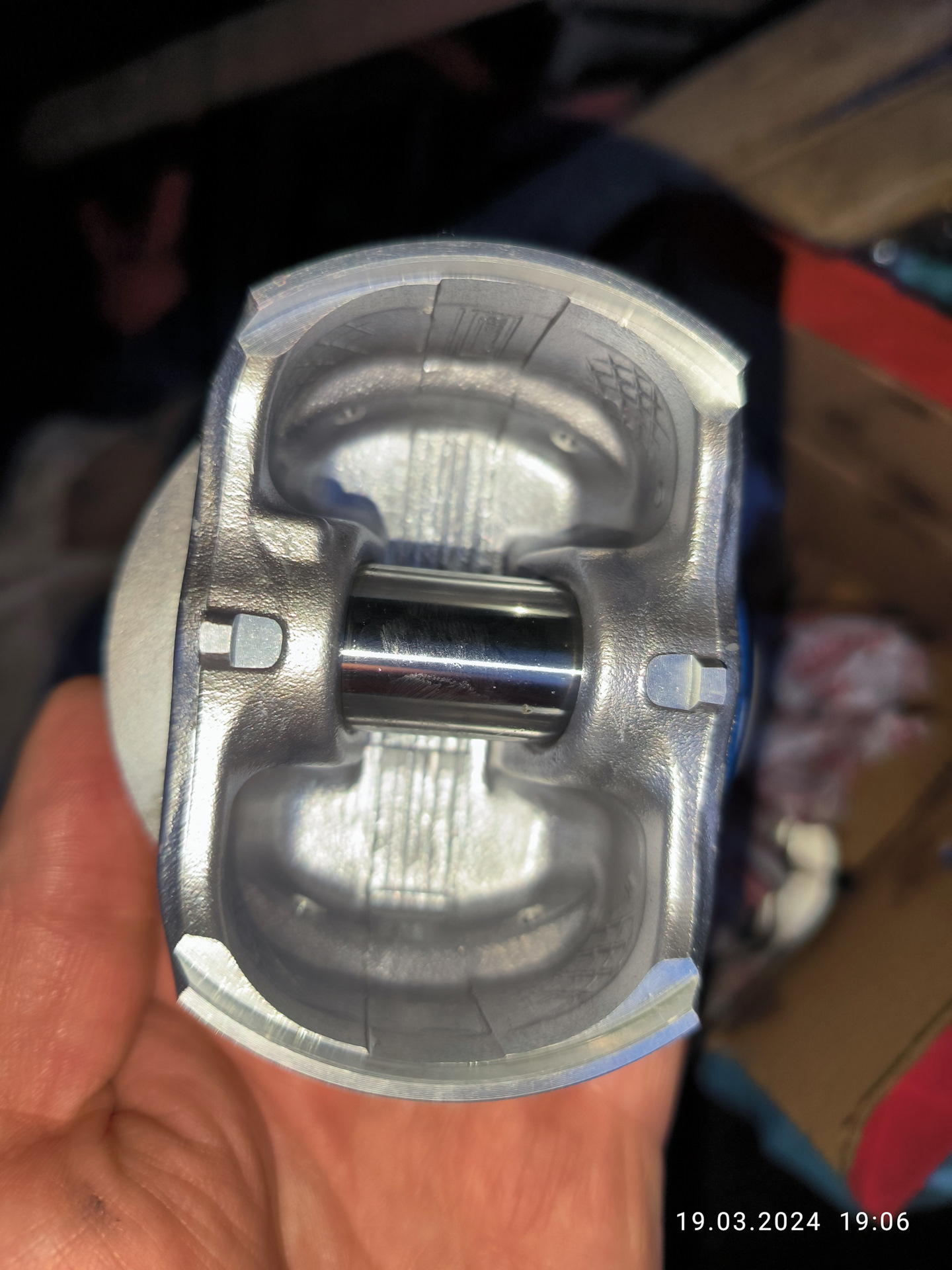

Yenmak 31-04316-050 Поршень двигателя 4 шт. х 5 982 ₽= 23 928 ₽

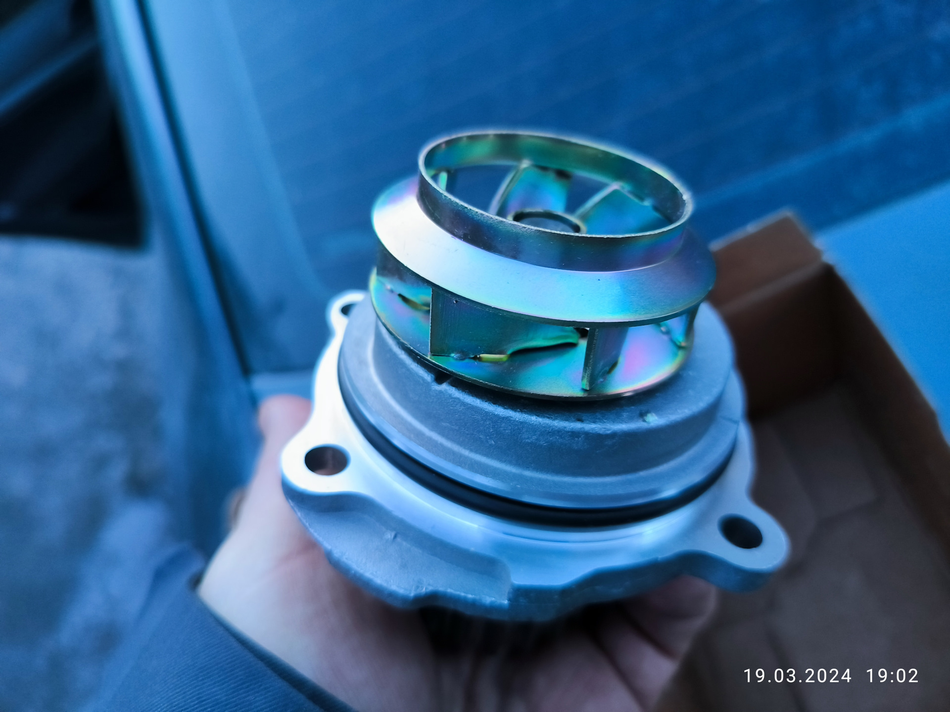

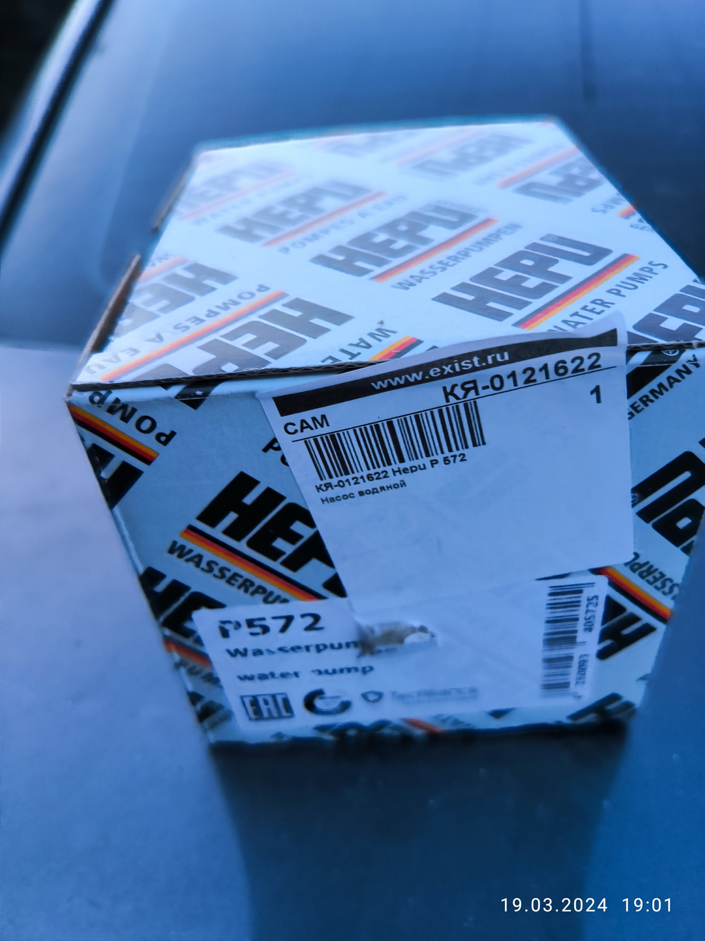

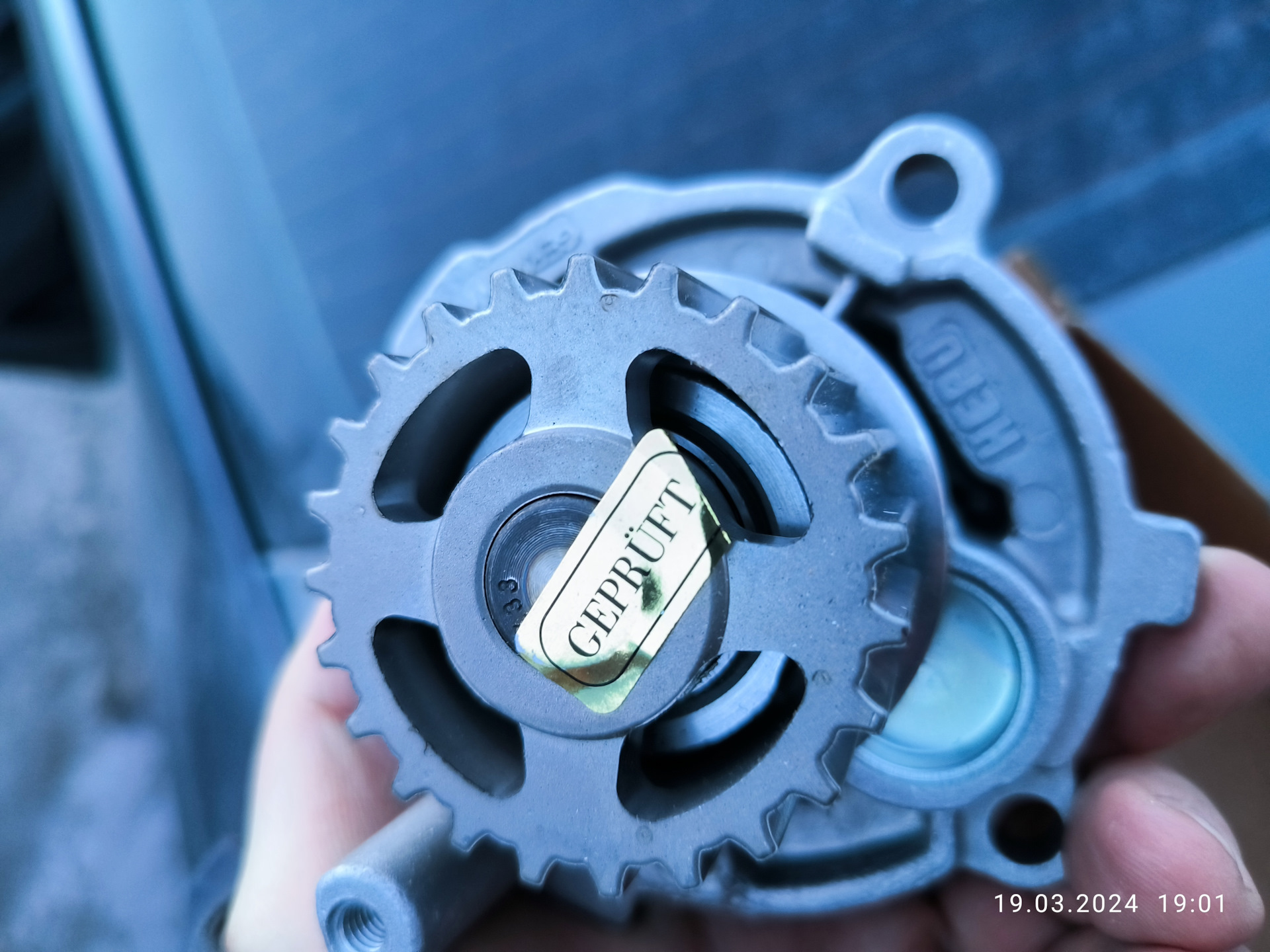

Hepu P572 Насос водяной 1 шт. х 5 115 ₽= 5 115</b> ₽

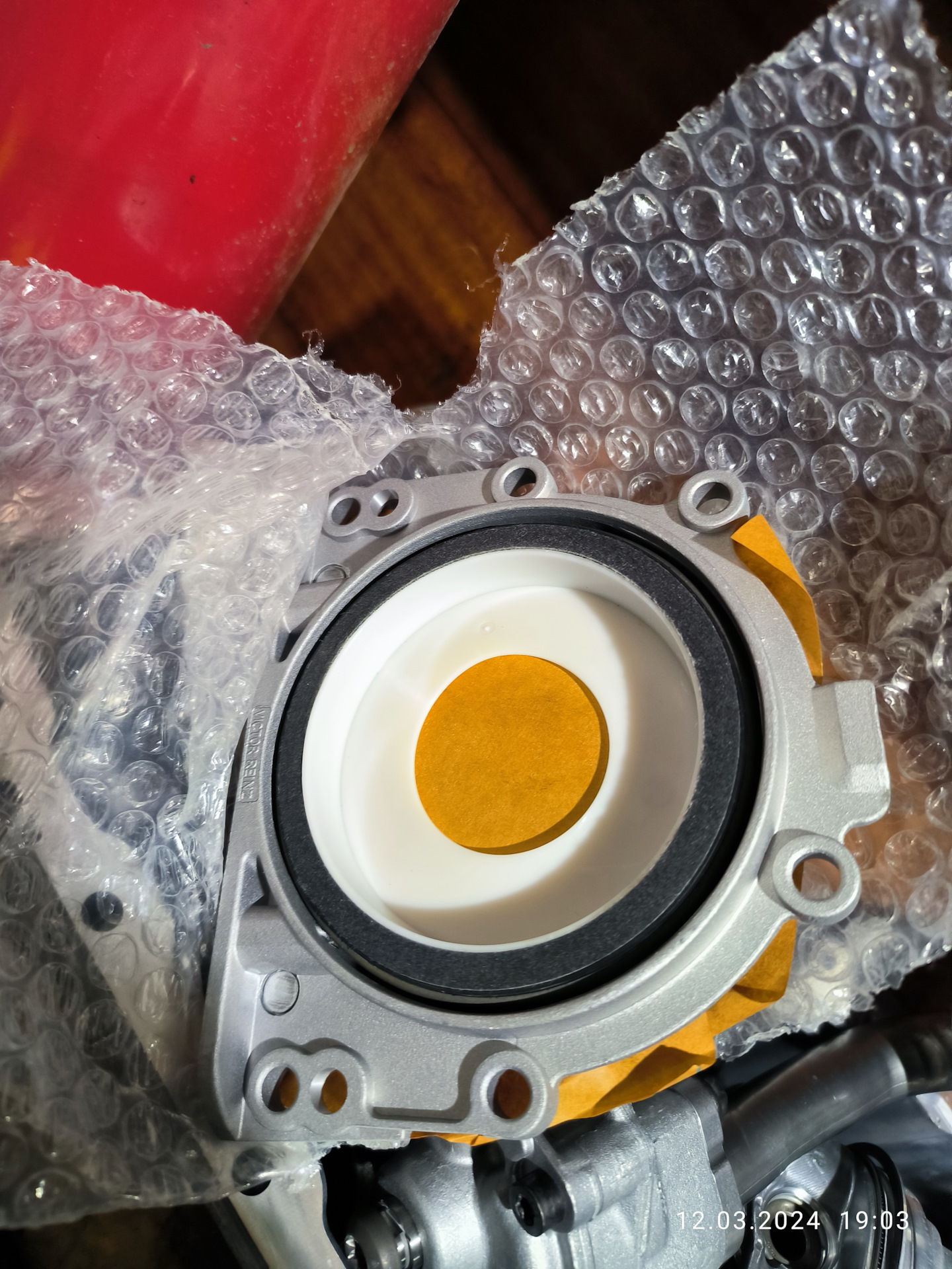

VAG 038 103 085 C Сальник коленвала, передний 1 шт. х 534 ₽= 534</b> ₽
VAG 038 103 085 E Сальник вала коленчатого передний 1 шт. х 248 ₽= 248</b> ₽

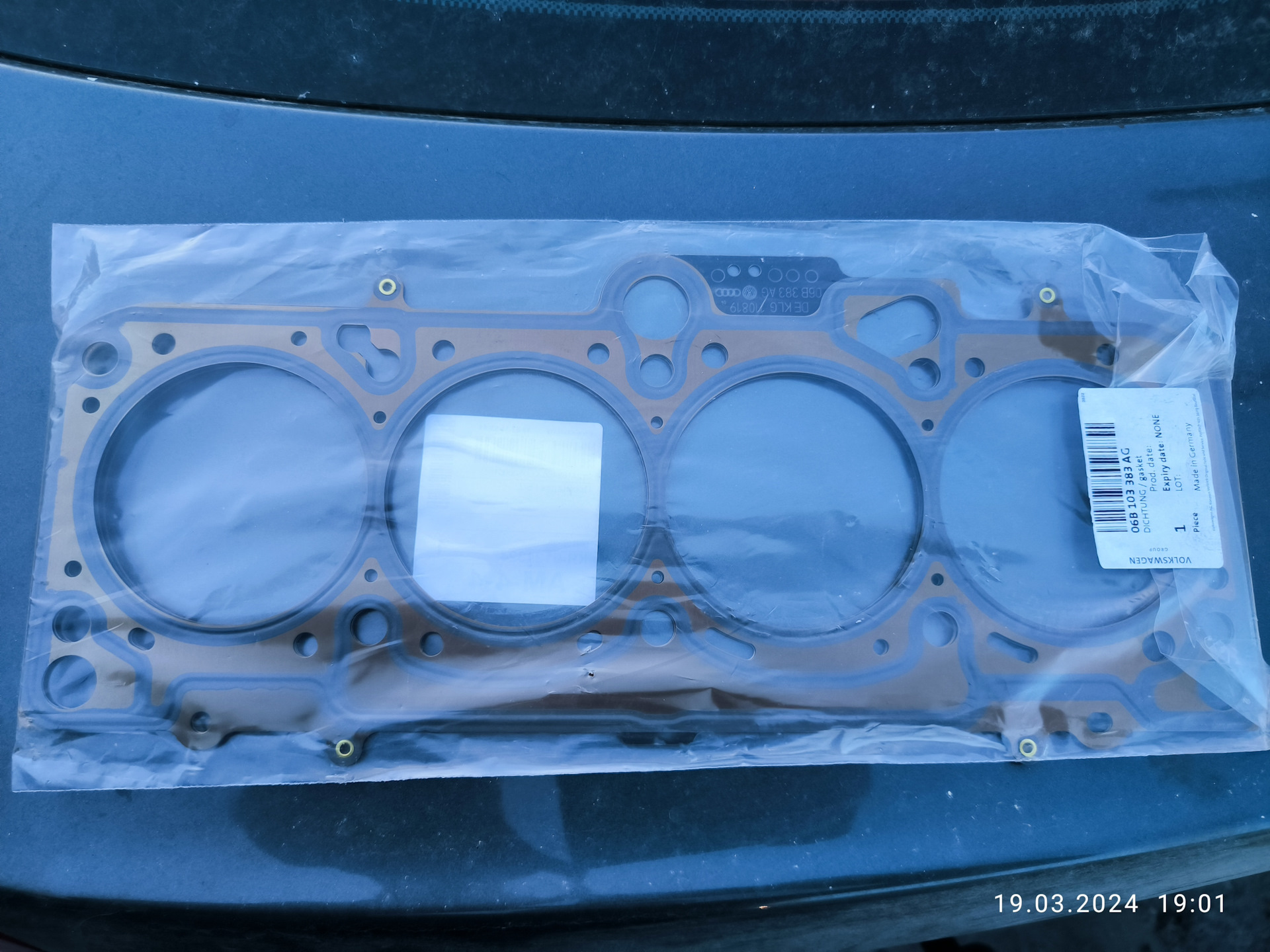

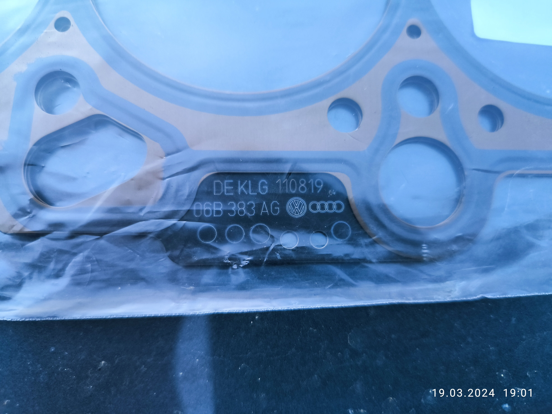

VAG 06B 103 383 AG Прокладка крышки головки блока 1 шт. х 4 638 ₽= 4 638 ₽

VICTOR REINZ 143212601 Комплект болтов головки блока цилиндров = 1 533.00 р.

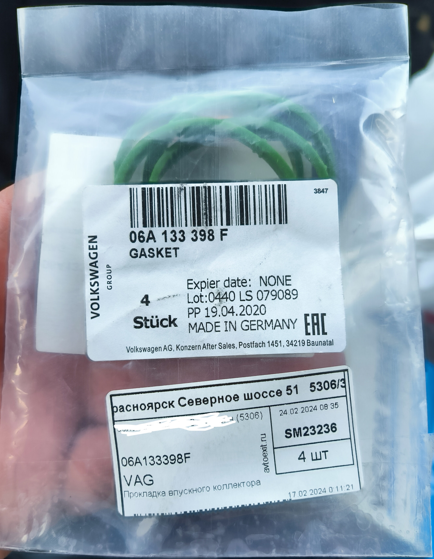

VAG 06A133398F Прокладка впускного коллектора 167.00 р. 4 шт. = 668.00</b> р.

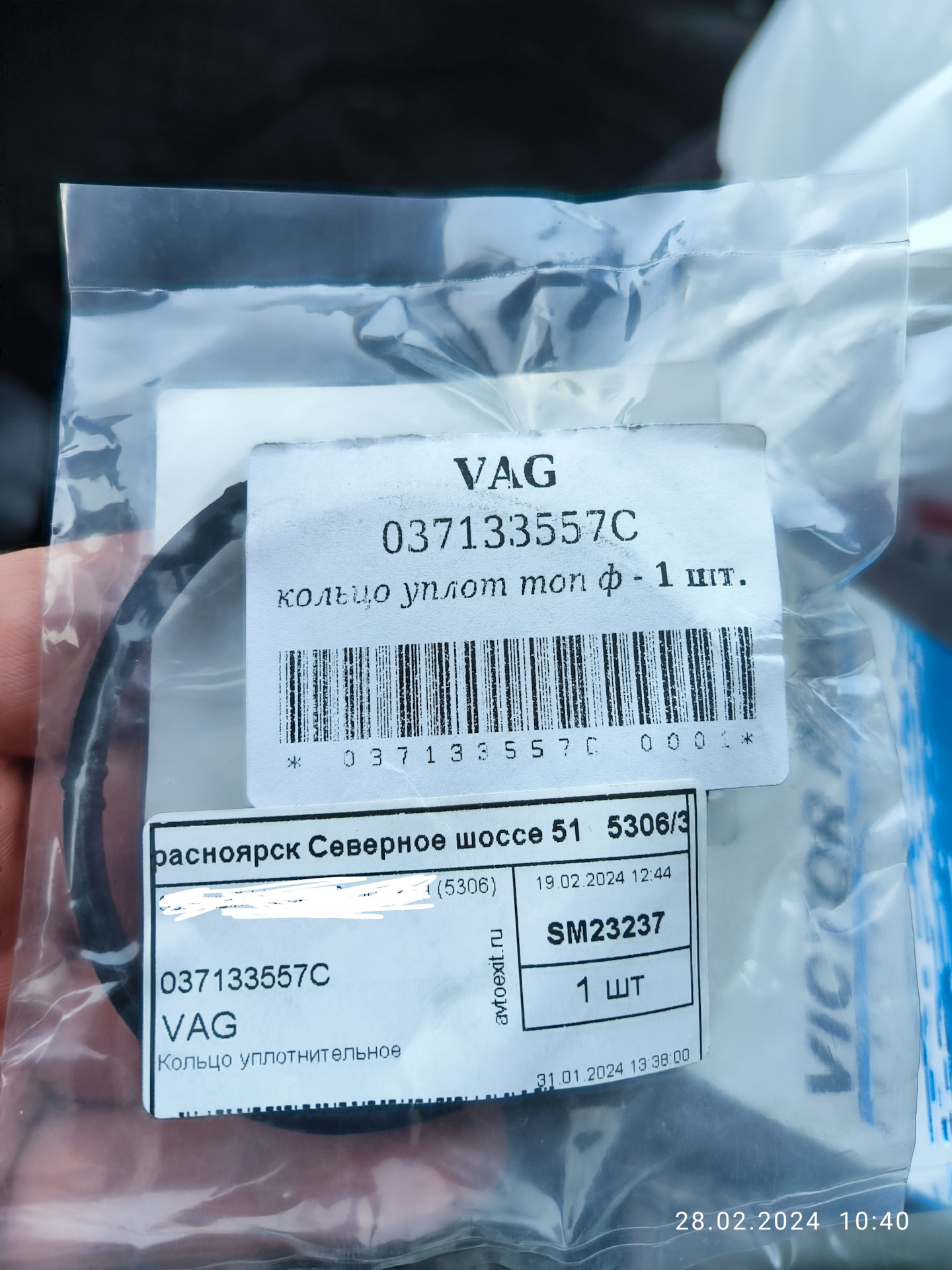

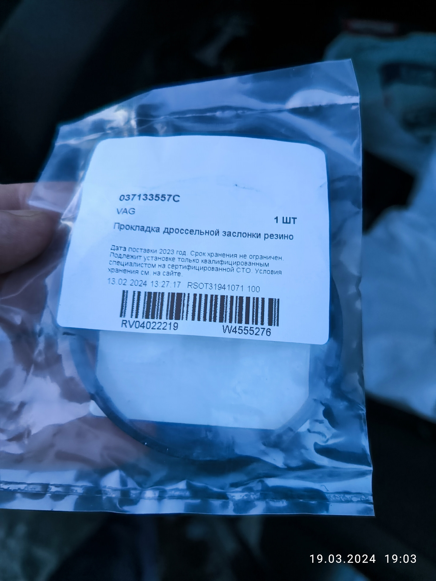

VAG 037133557C Кольцо уплотнительное = 1 005.00 р.
VAG 09K 321 243 Сальник гидротрансформатора = 671 ₽

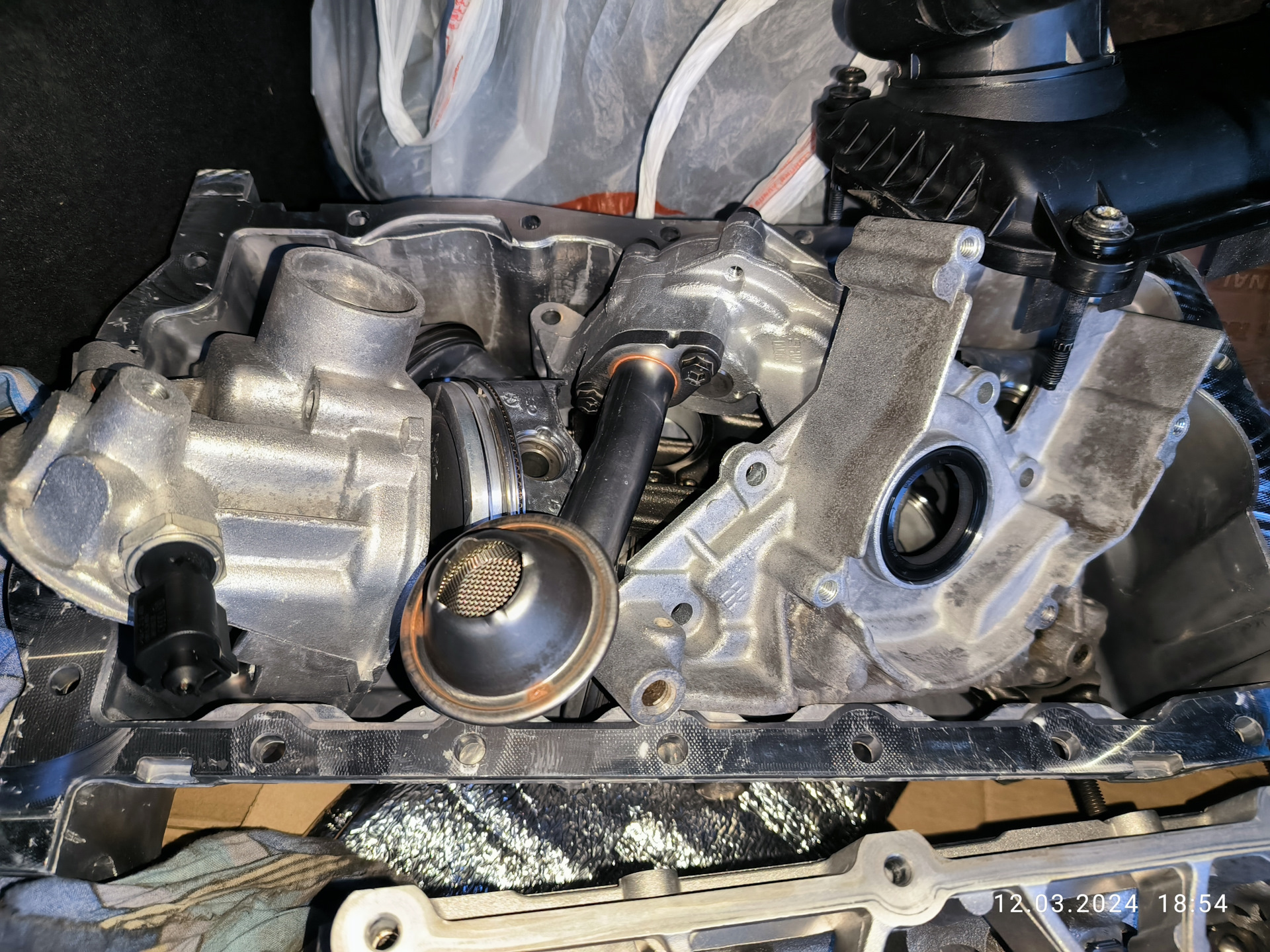

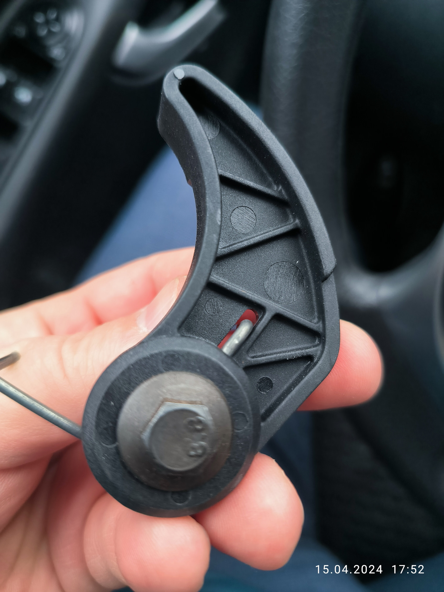

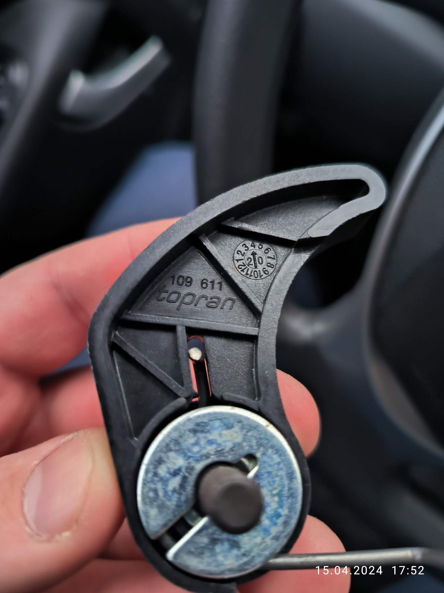

109611 HANS PRIES Натяжитель цепи масляного насоса = 1 095.00 р.

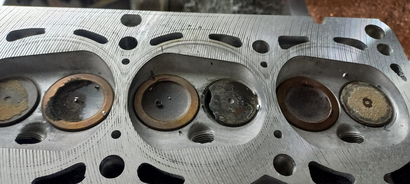

Ультразвуковая чистка деталей двигателя 4000 р.

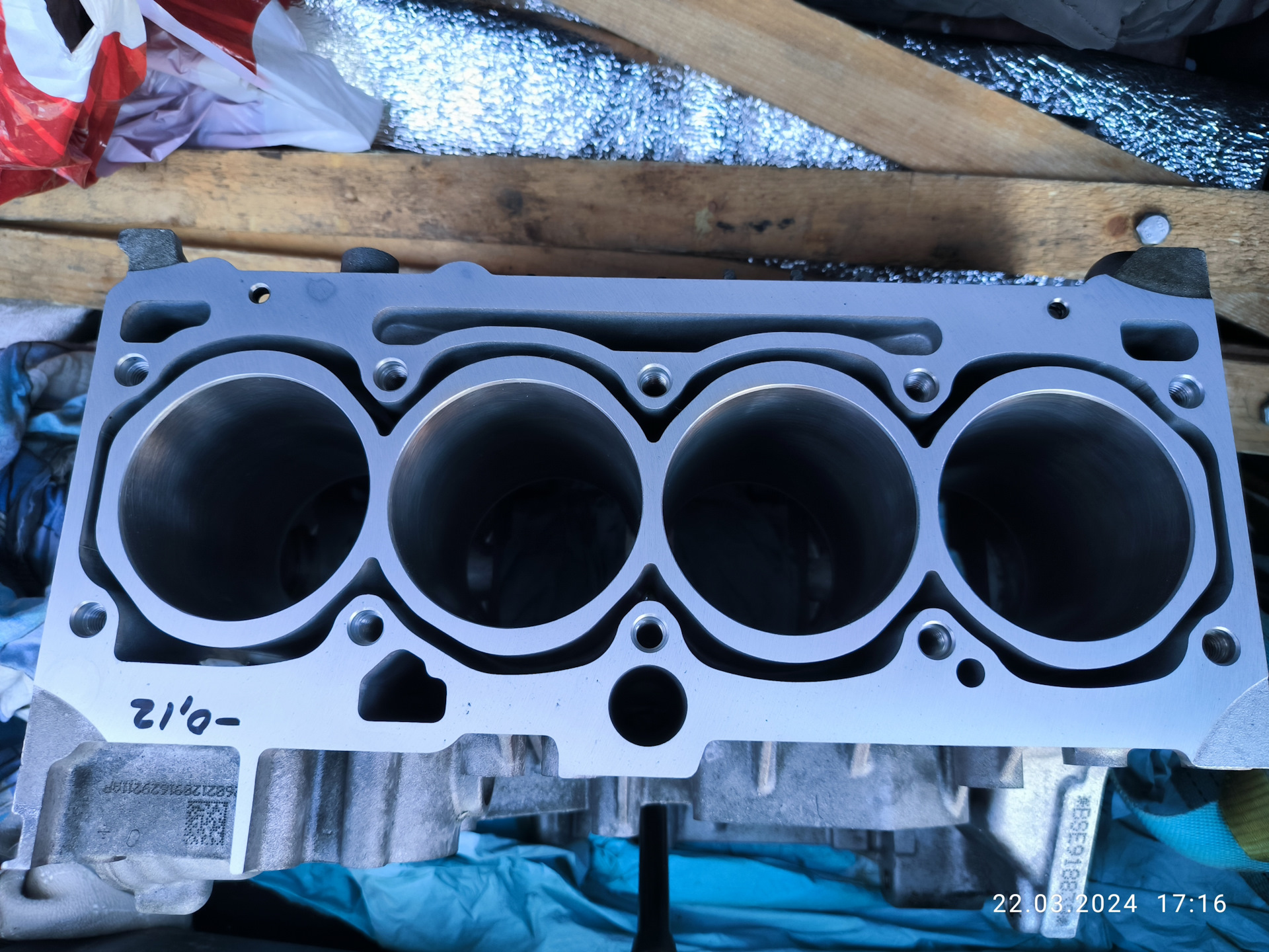

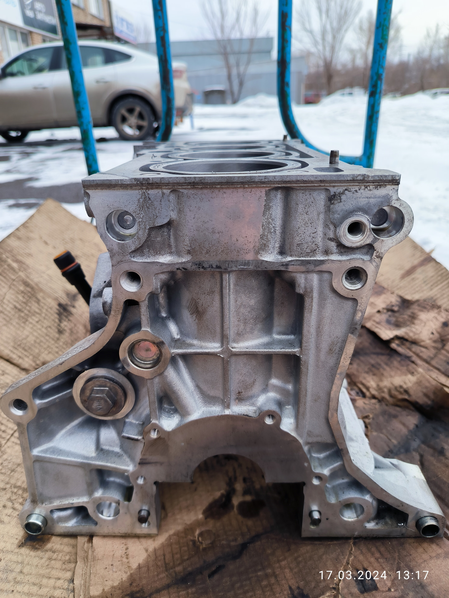

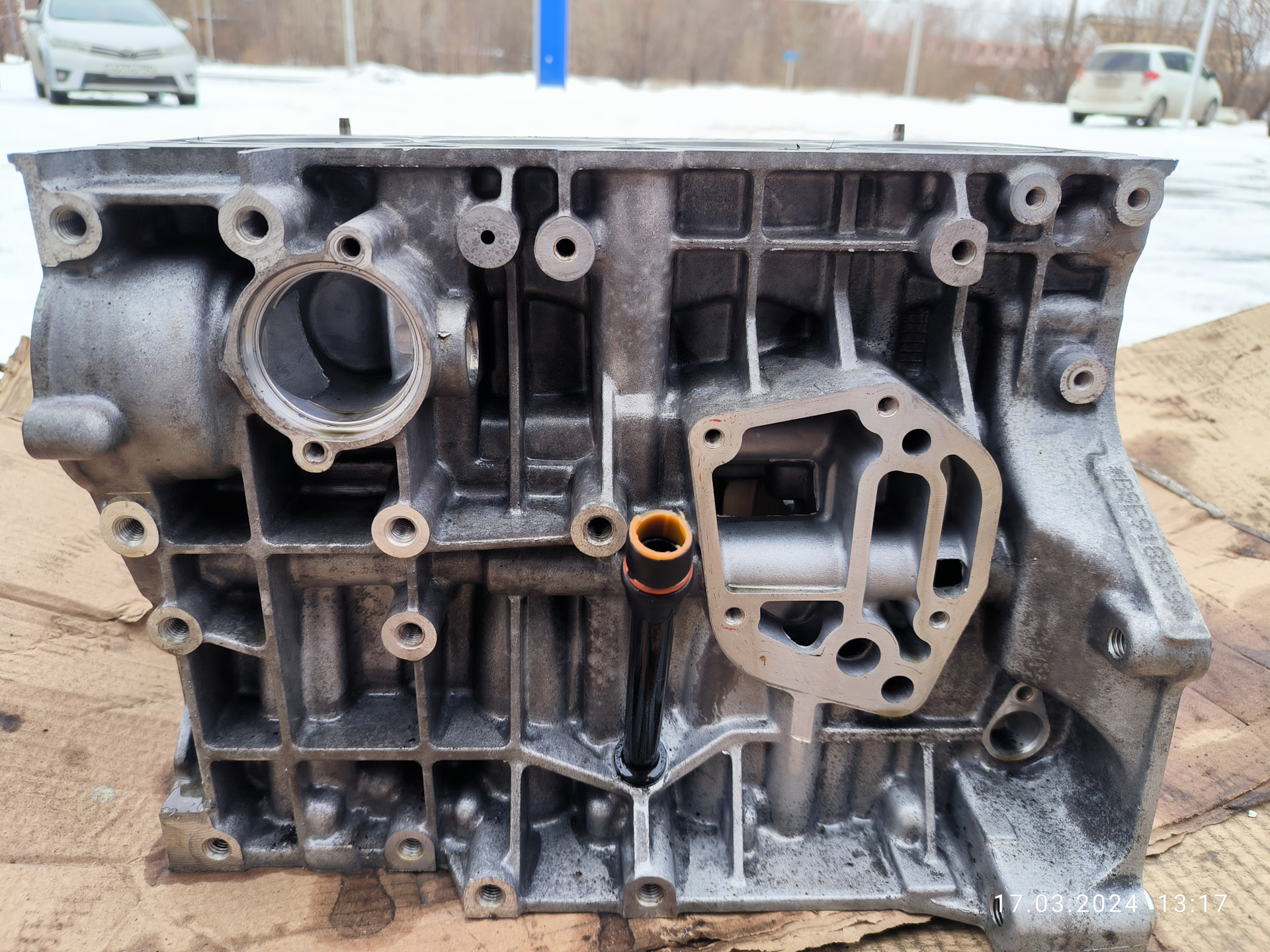

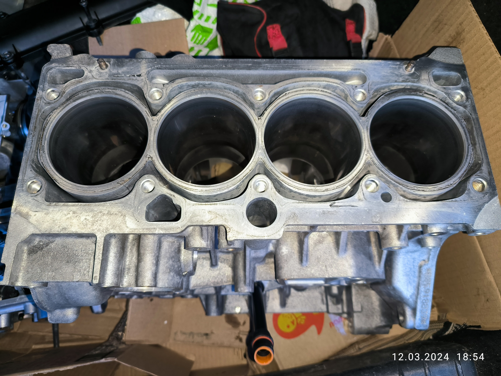

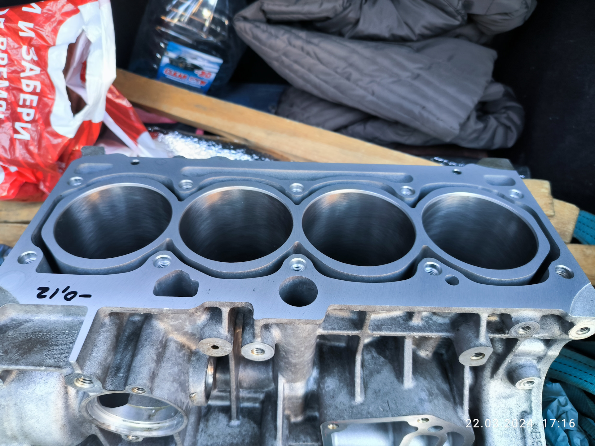

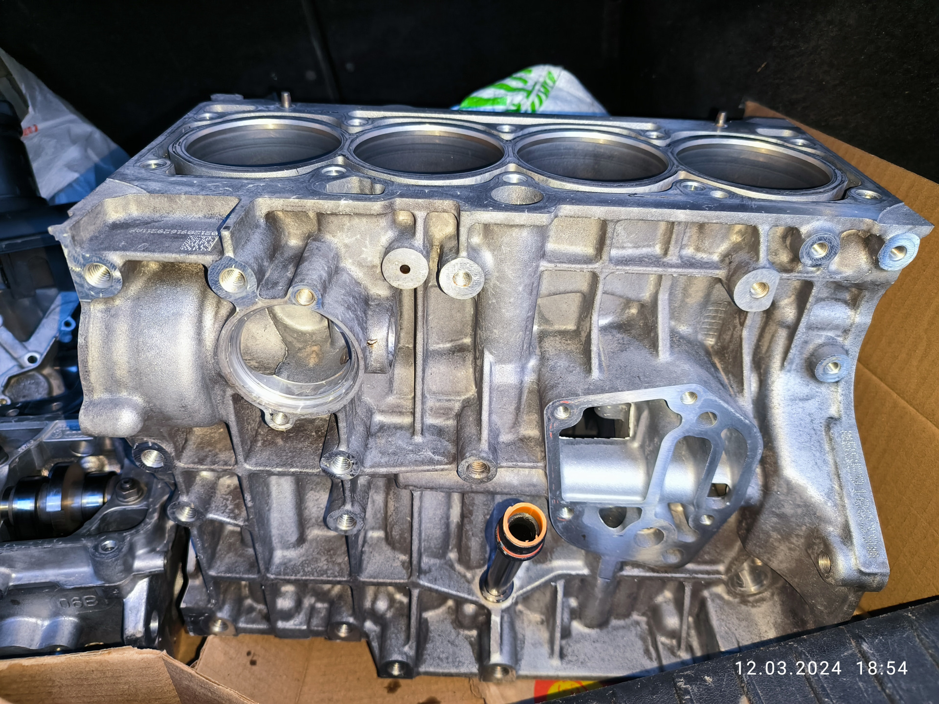

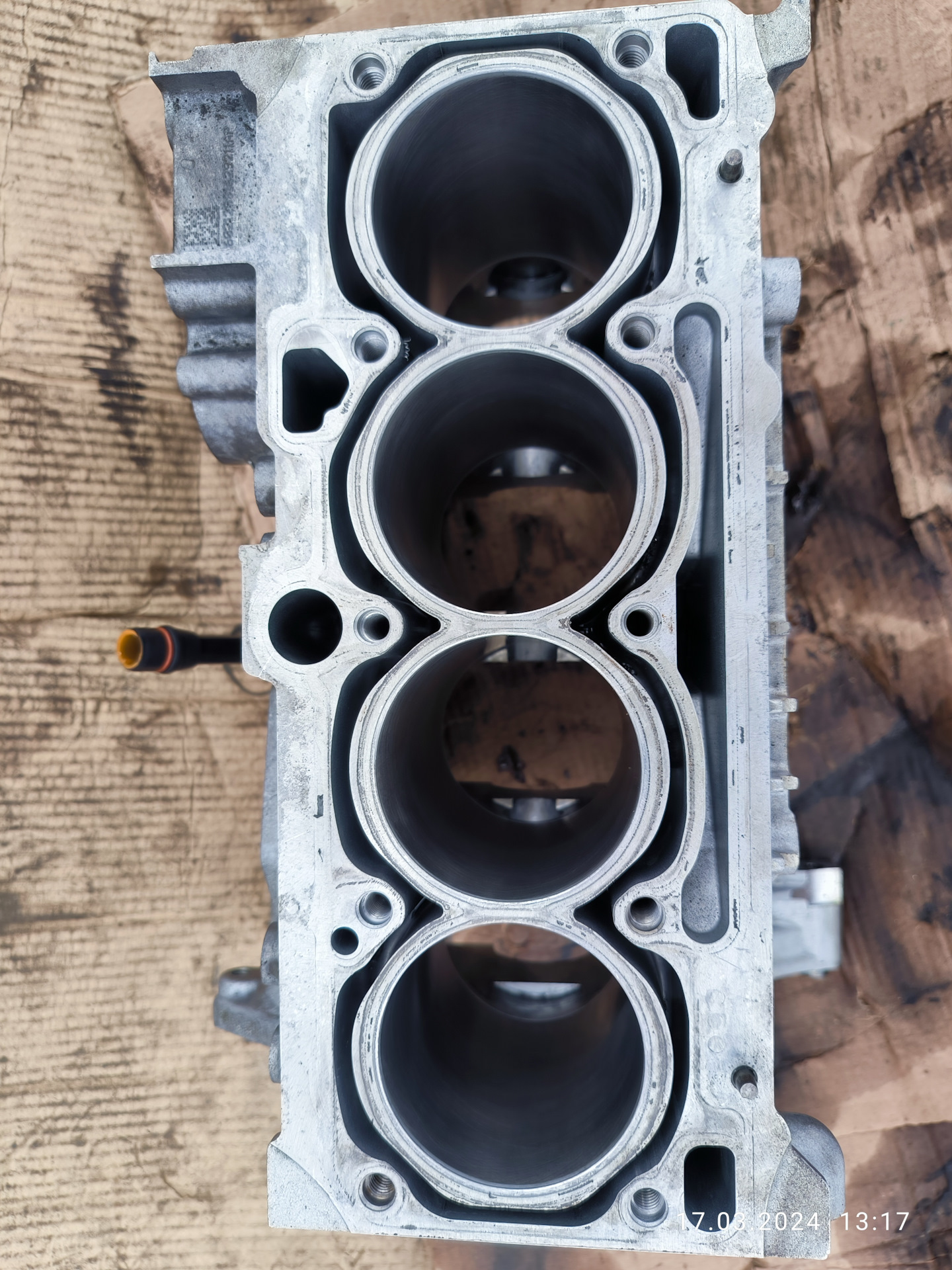

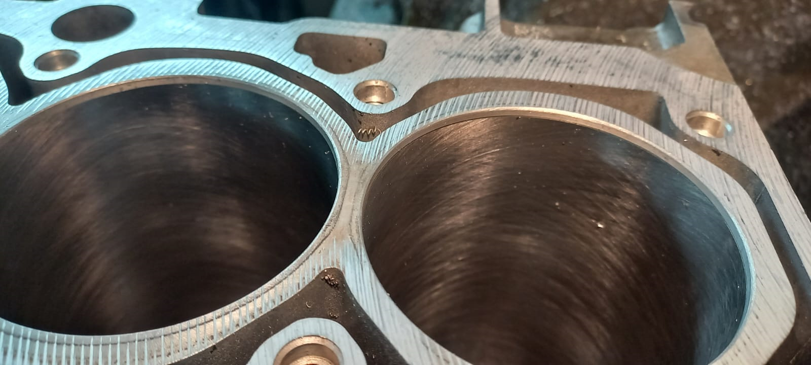

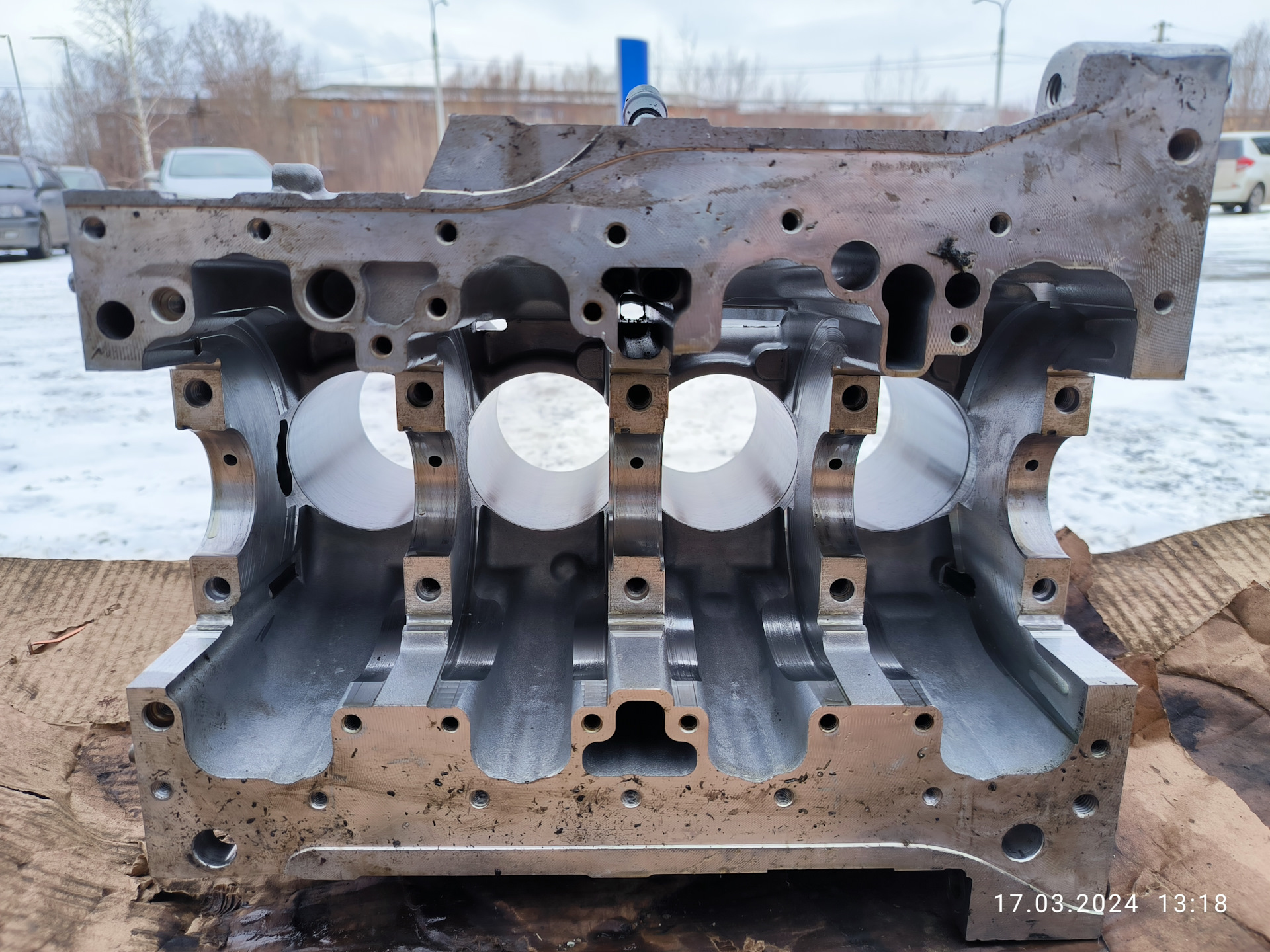

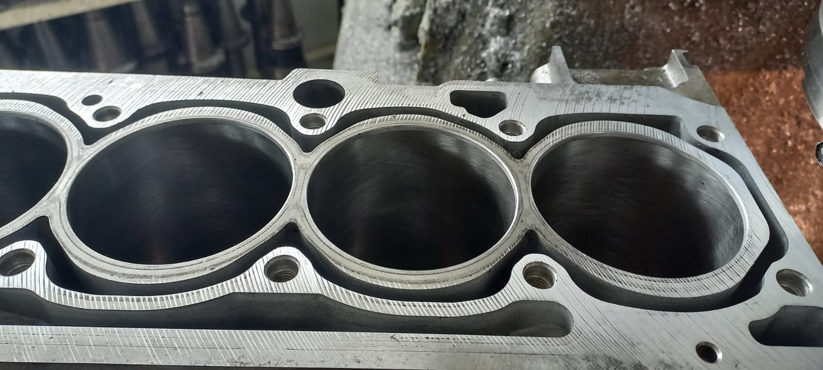

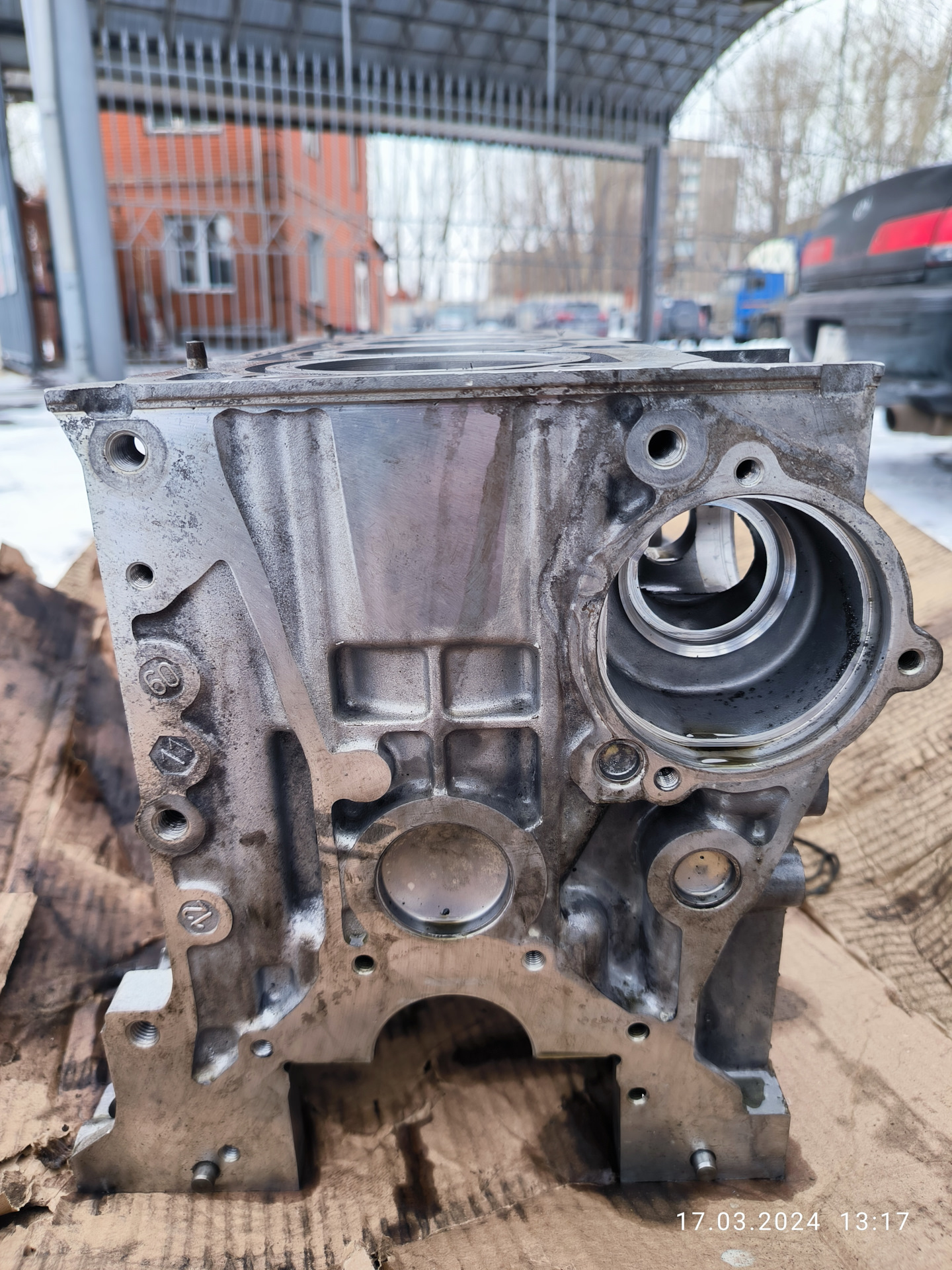

Расточка блока под ремонтный размер +0,50 мм. = 5057 р

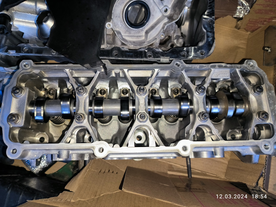

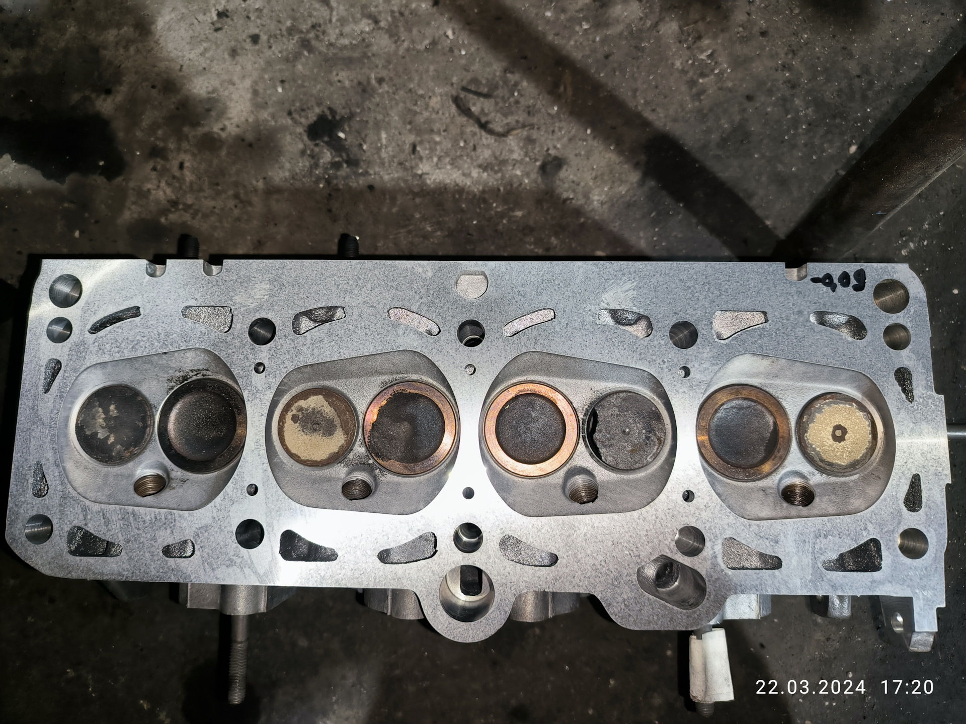

Шлифовка головки — 1500 р.
Шлифовка блока — 2500 р
Выкручивание 2-х отломанных шпилек головки — 2000 р.
Снятие трубки куда щуп вставляется, там пришлось с ней помучиться 1000 р.
Замена сальника гидротрансформатора 500 р.
Тачку забрал. Вроде все хорошо, но как то тупит, потихоньку поехал, буду обкатывать.
Нужно еще фильтр и масло после 500 км, но сюда уже не включал. Докуплю может включу
Подведем итоги:
Работа 63 500 р.
доп. работы (шлифовка, расточка, мойка) 13 057 р.
Запчасти: 78 314 р.
ИТОГО: 155 371 р
Пробег 238 040 км
