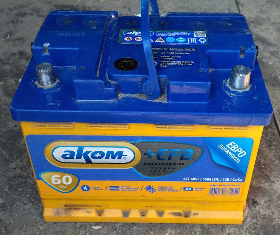

Заряжал АКОМ 60 А/ч 560A +EFB для знакомого.
АКБ 19 года выпуска. Почти не подзаряжался всё это время как положено. Один раз долили воды.
Уровень электролита над пластинами около 4х см.

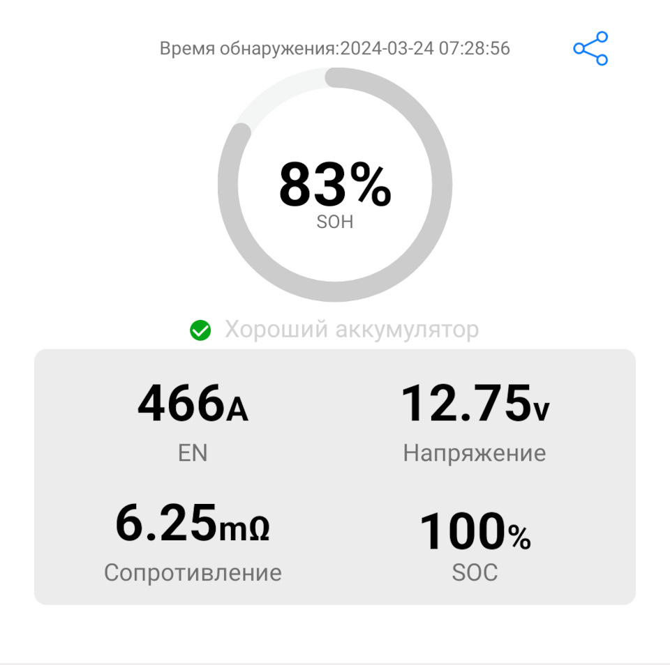

Начальная плотность + 1.26 / 1.26 / 1.26 / 1.26 / 1.26 / 1.245 —
Результаты тестера перед обслуживанием.

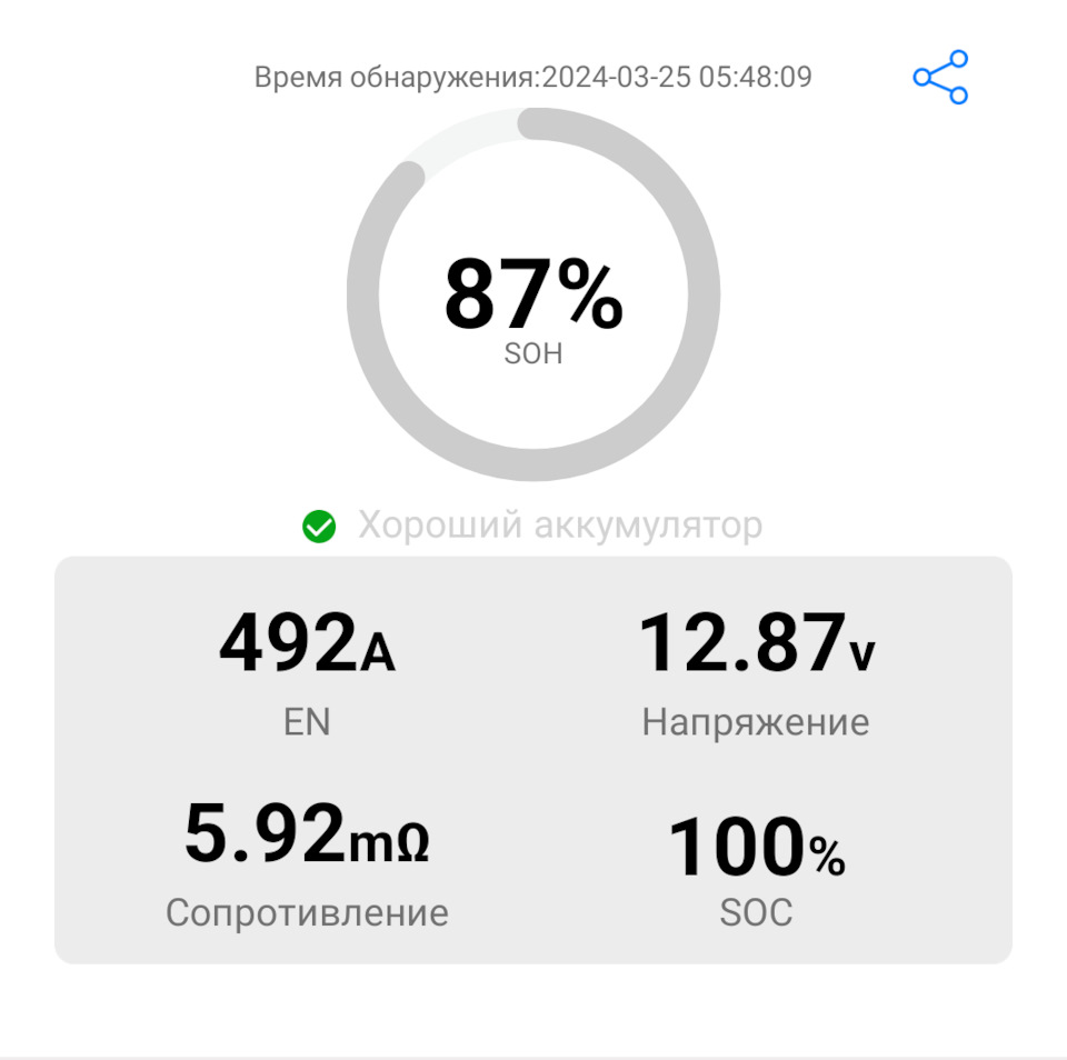

Следующее утро. Плотность + 1.28 / 1.28 / 1.28 / 1.28 / 1.28 / 1.262 —
Показания тестера

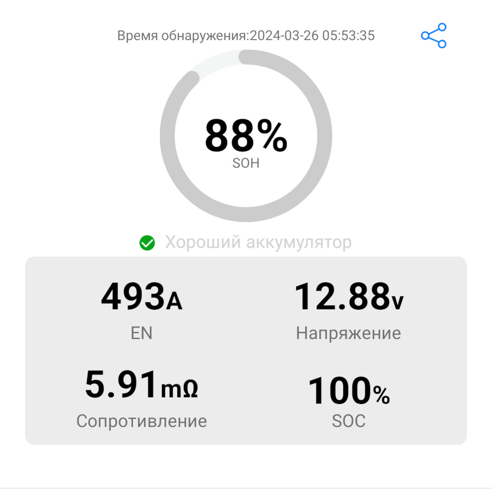

Ещё сутки. Плотность + 1.28 / 1.28 / 1.28 / 1.28 / 1.28 / 1.268 —
Показания тестера

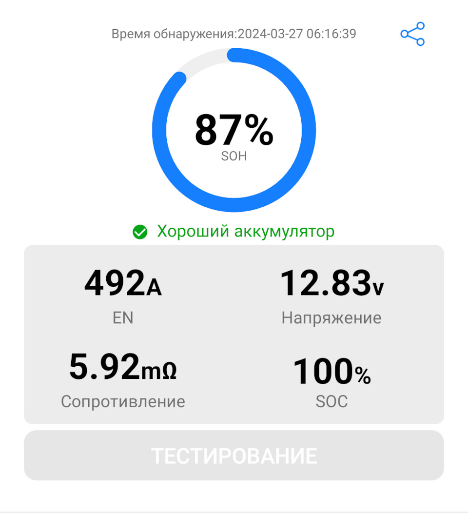

Ещё день и ночь. Пытался поднять плотность в минусовой банке. Заряд при 16.5 В, ток 2 А. 10 сек заряд, 10 сек без заряда. Так несколько часов.
Плотность + 1.28 / 1.28 / 1.28 / 1.28 / 1.28 / 1.27 —
Показания тестера после отстоя около 12 часов
