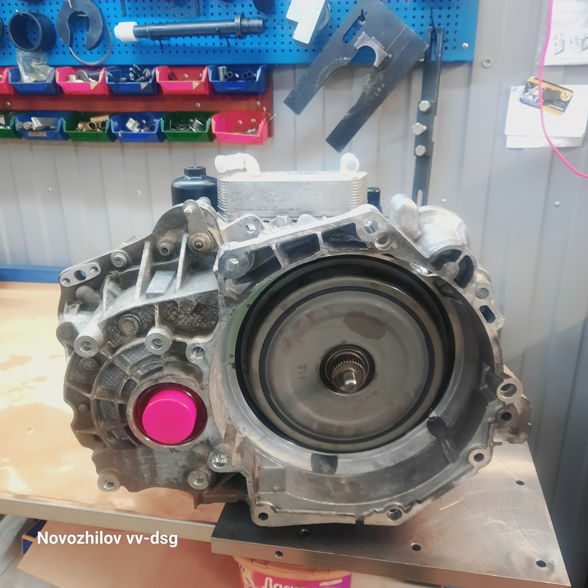

Автомобиль Tiguan 2022 года рождения, с трансмиссией серии 0D9, решил "проявить себя" в гарантийный период!
К сожалению, в настоящее время, многим владельцам авто невозможно помочь с заменой коробки по "гарантии" … поэтому в решении подобных проблем зачастую участвуют "сторонние организации".

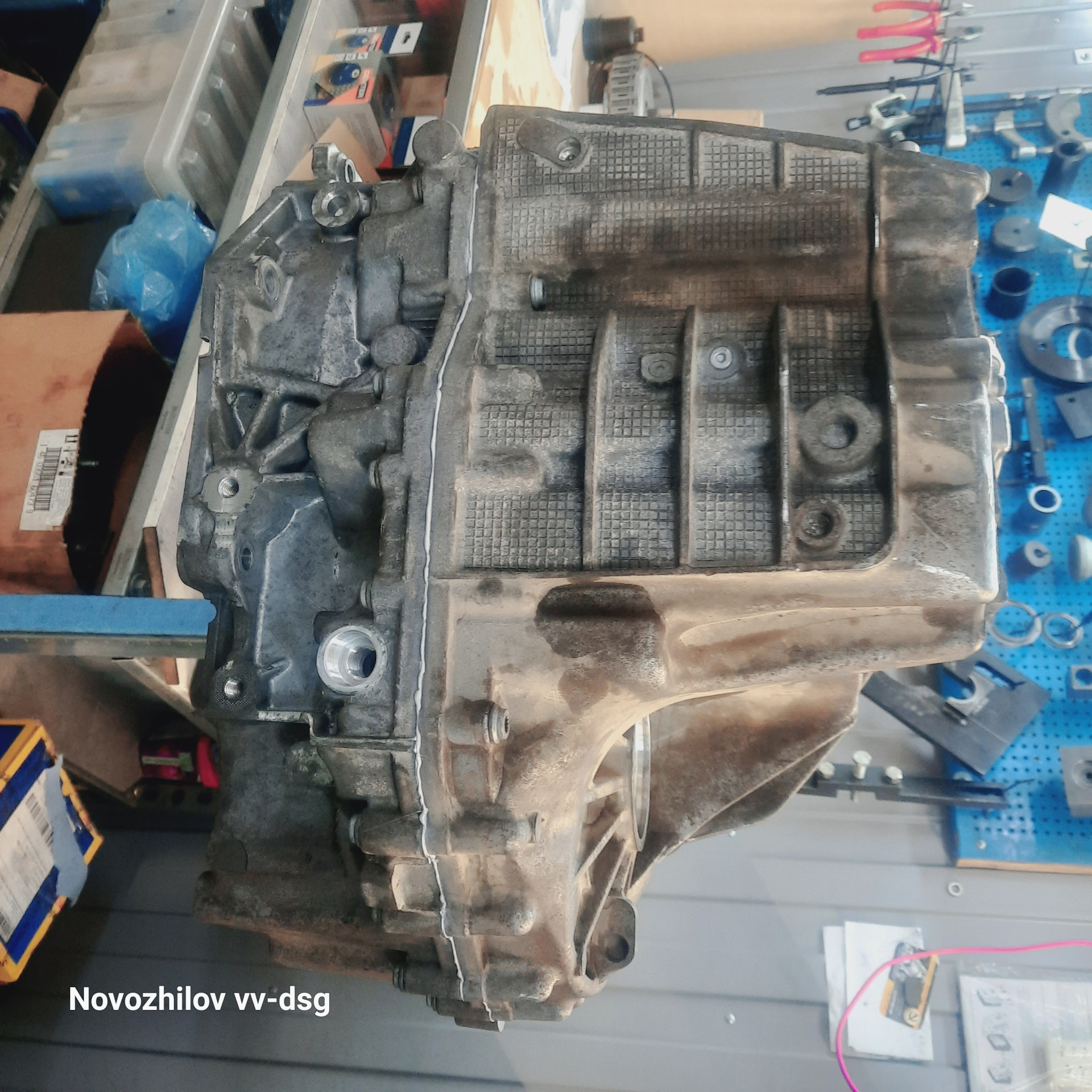

В данном случае, трансмиссия без автомобиля, поступила в мастерскую Новожилова в Люберцах.

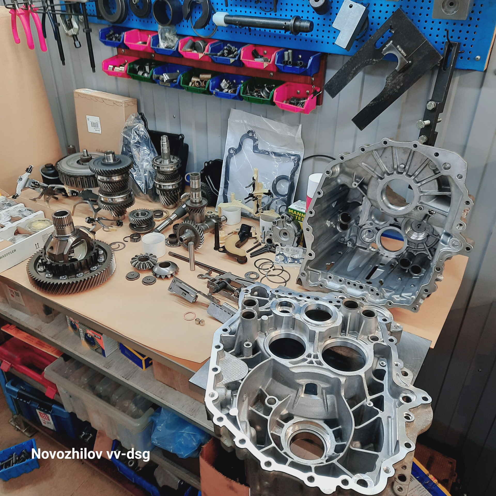

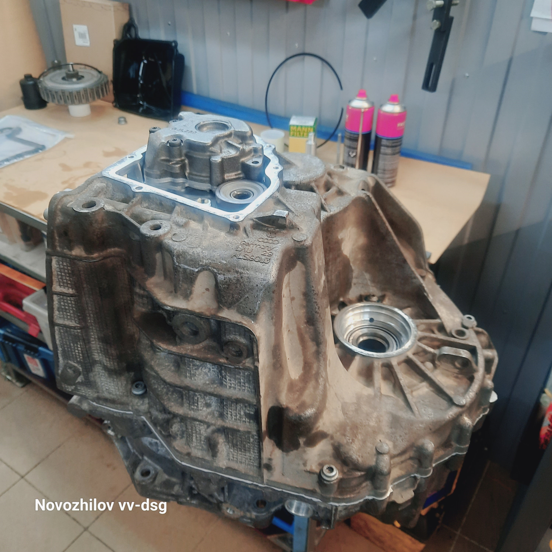

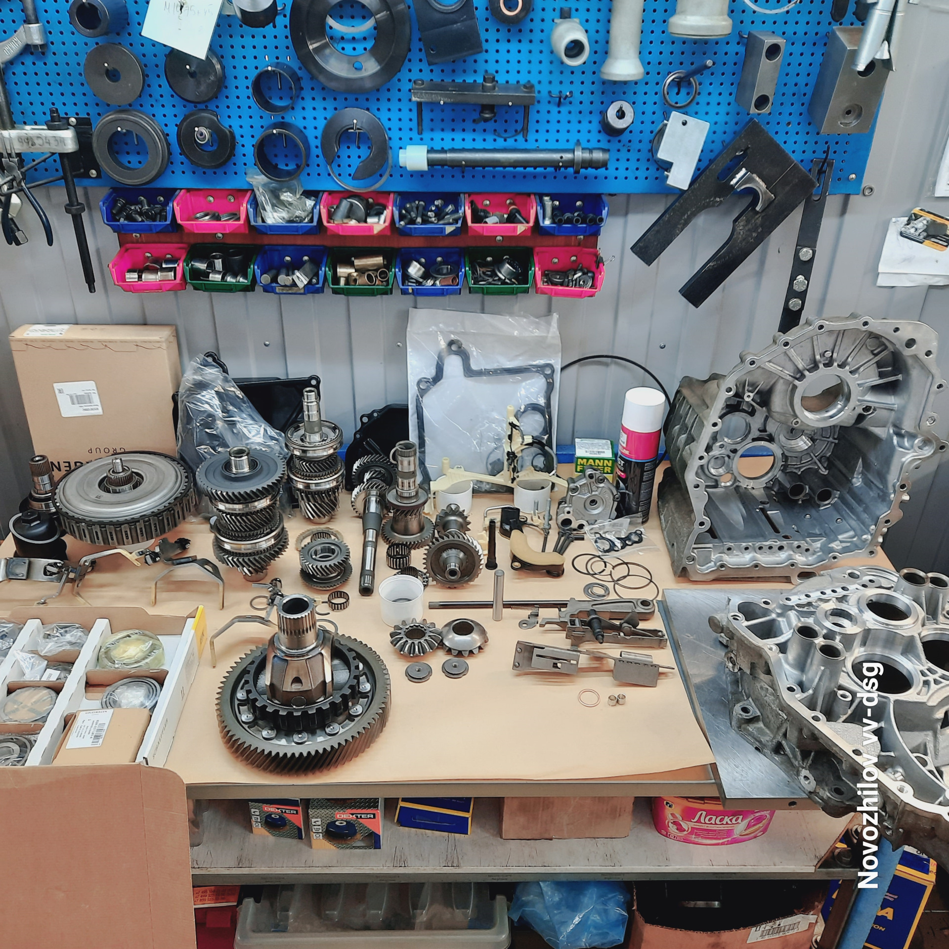

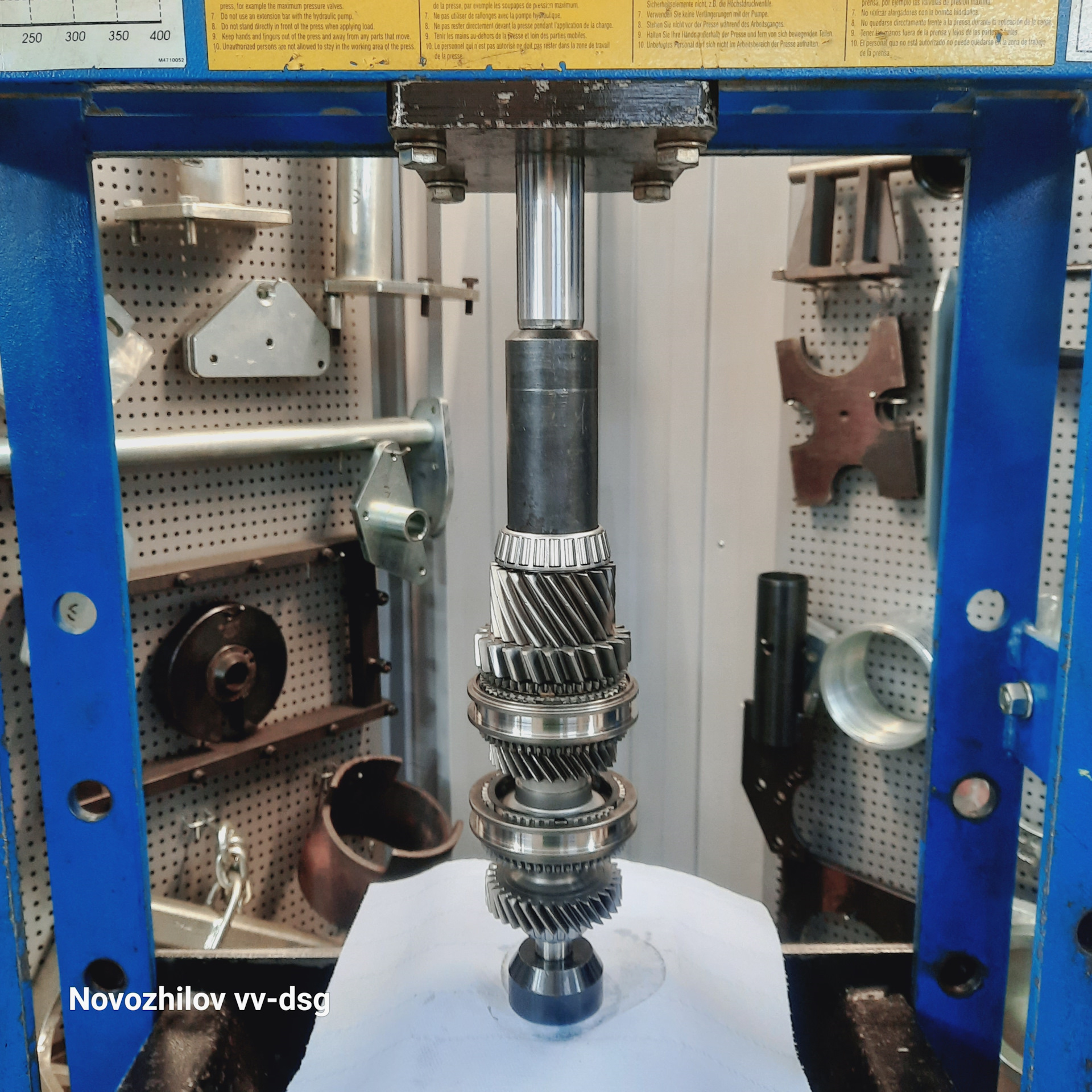

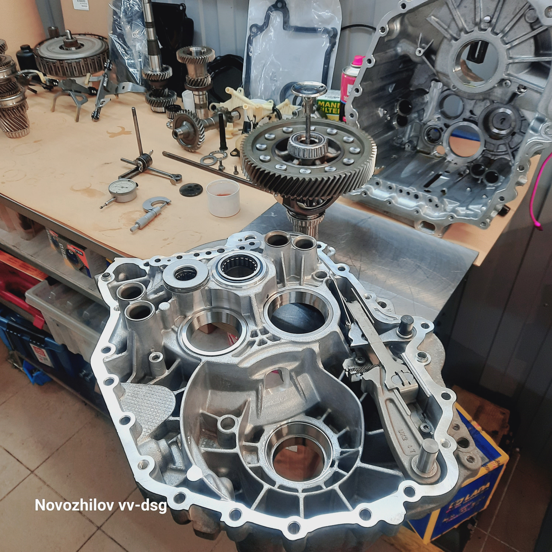

Мы заранее понимали что проблемы внутри механической части, так как не корректная работа коробки сопровождалась определенными "звуками", что и было обнаружено при вскрытии агрегата.

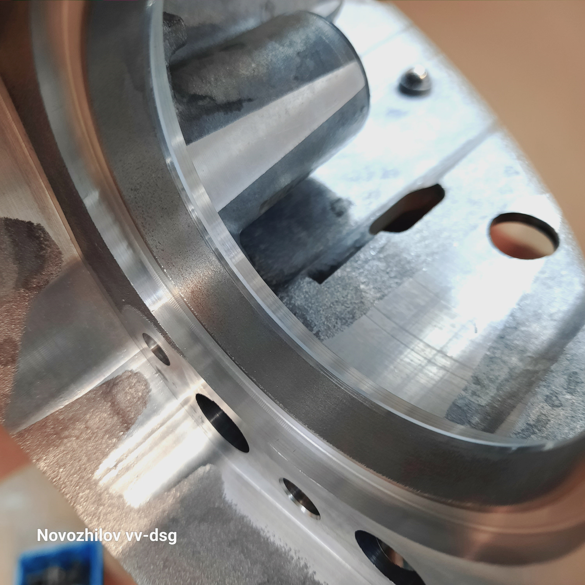

Основная проблема — разрушение заднего подшипника 2-го вала( 5-6-з/х)!
Разумеется продукты износа данного подшипника попадали на магниты вилок переключения и мехатроник в подобных случаях не склонен работать корректно …

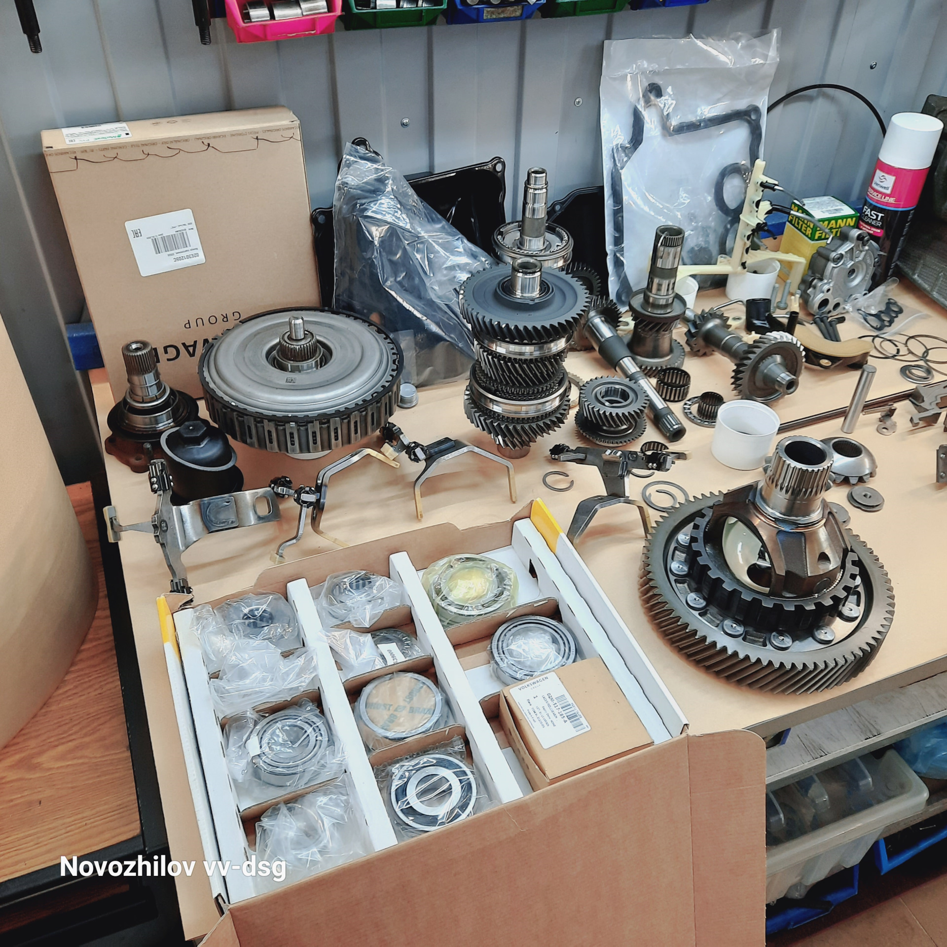

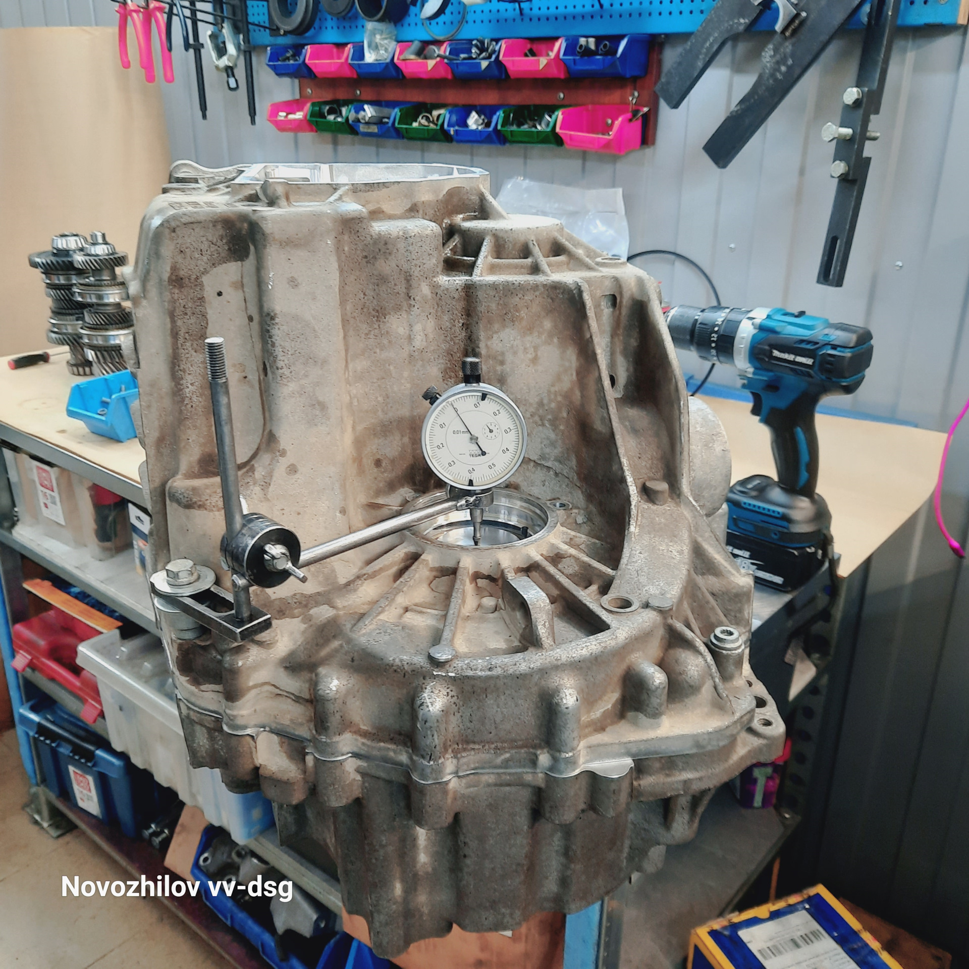

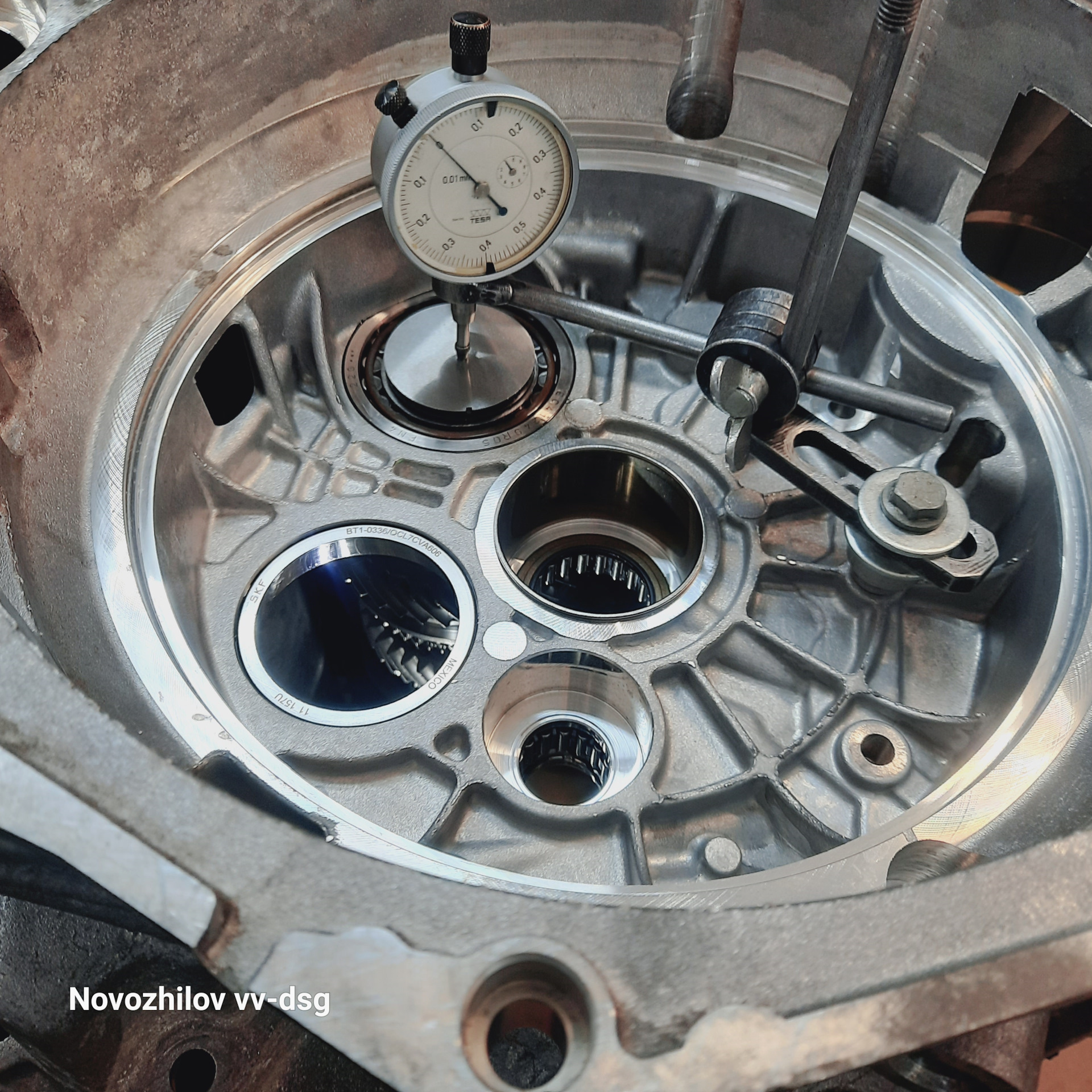

Мы уделили время для более детальной диагностики и составили определенную смету по работам и запчастям.

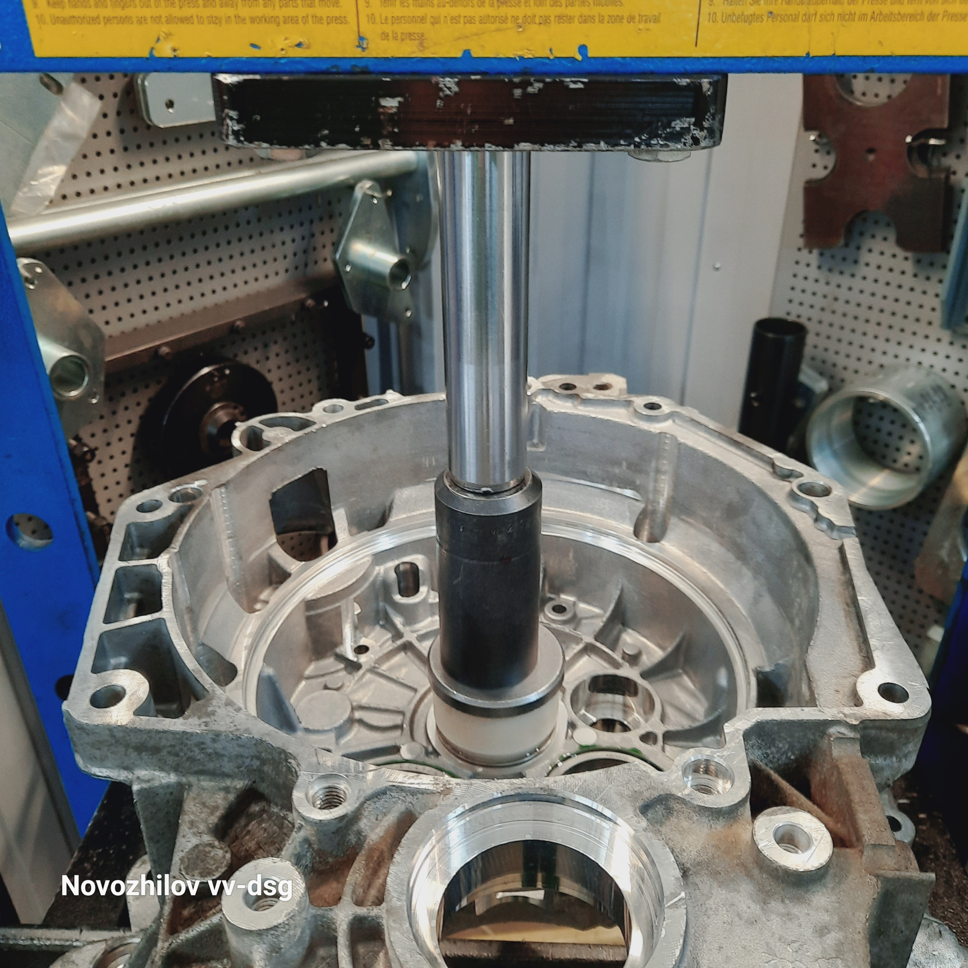

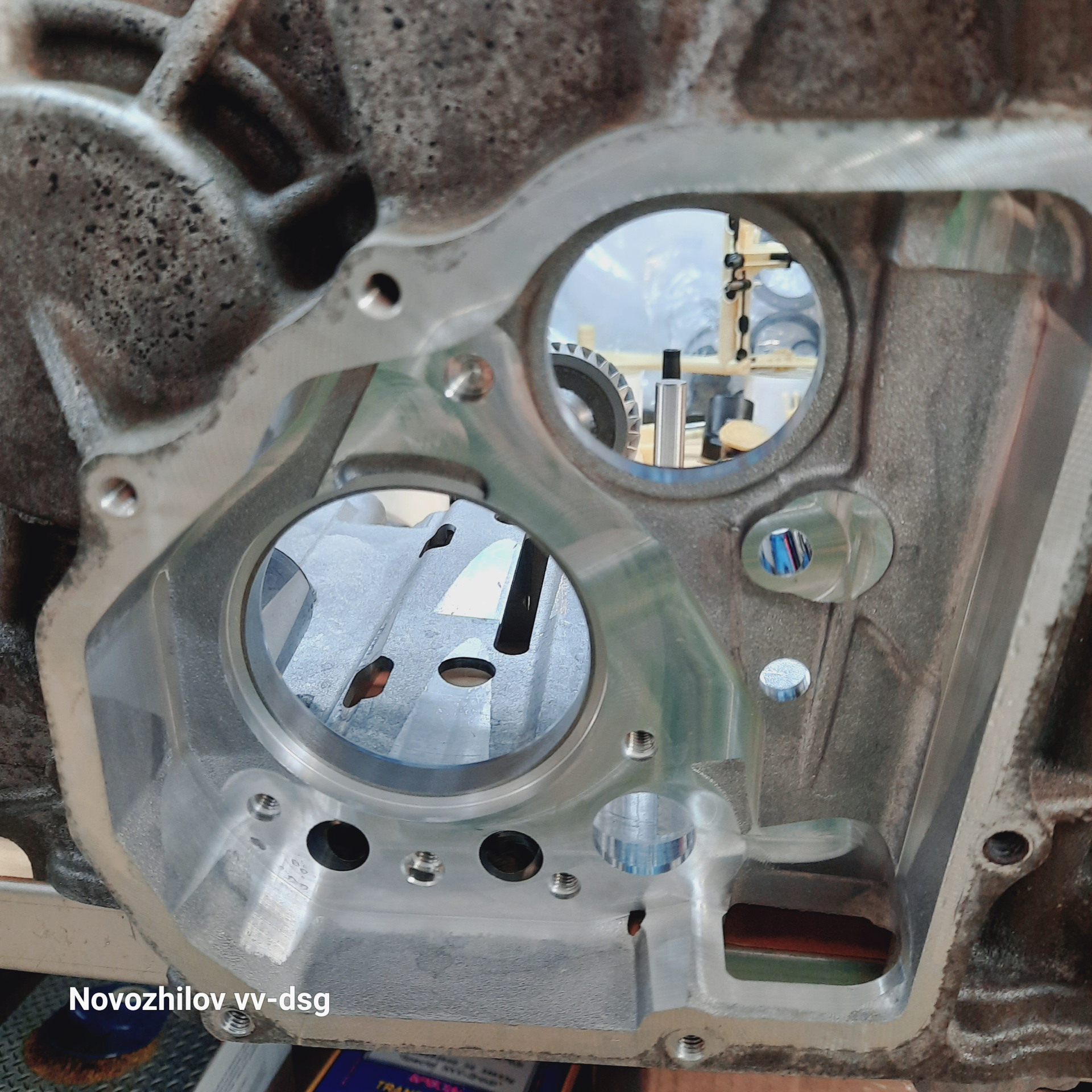

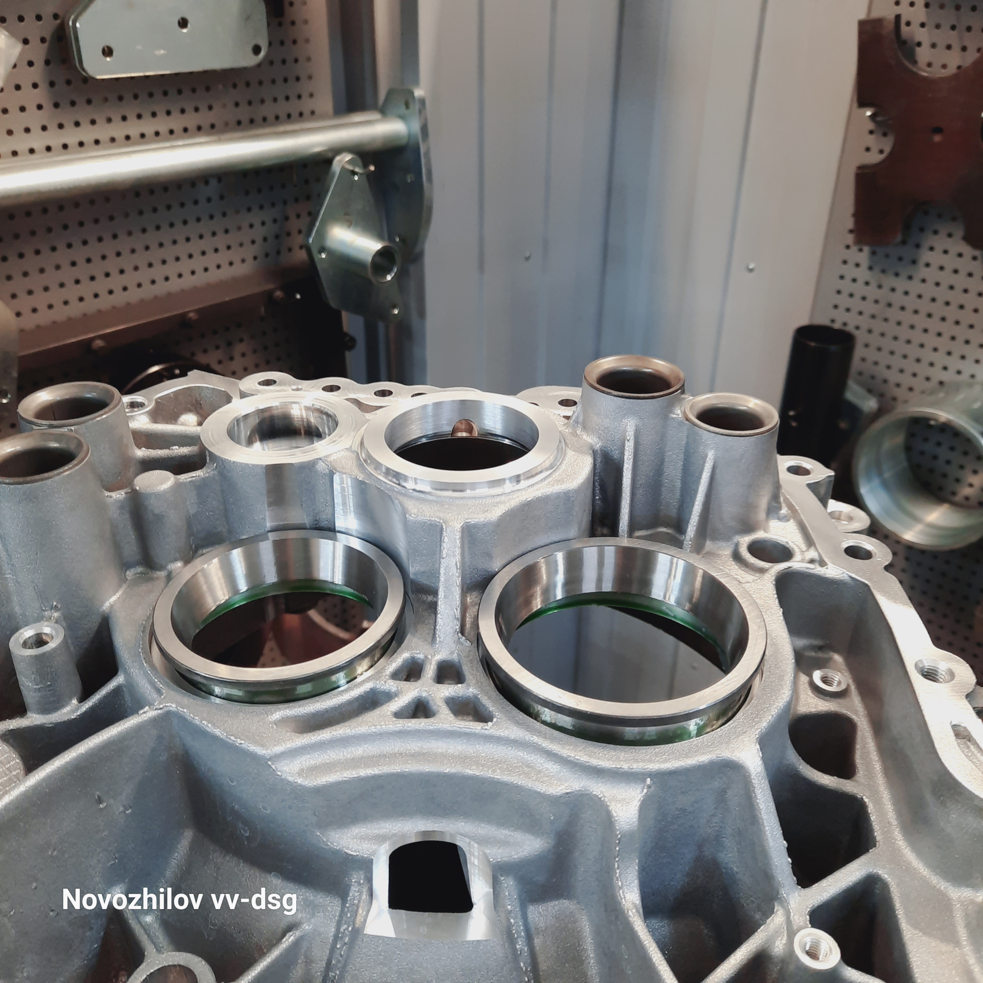

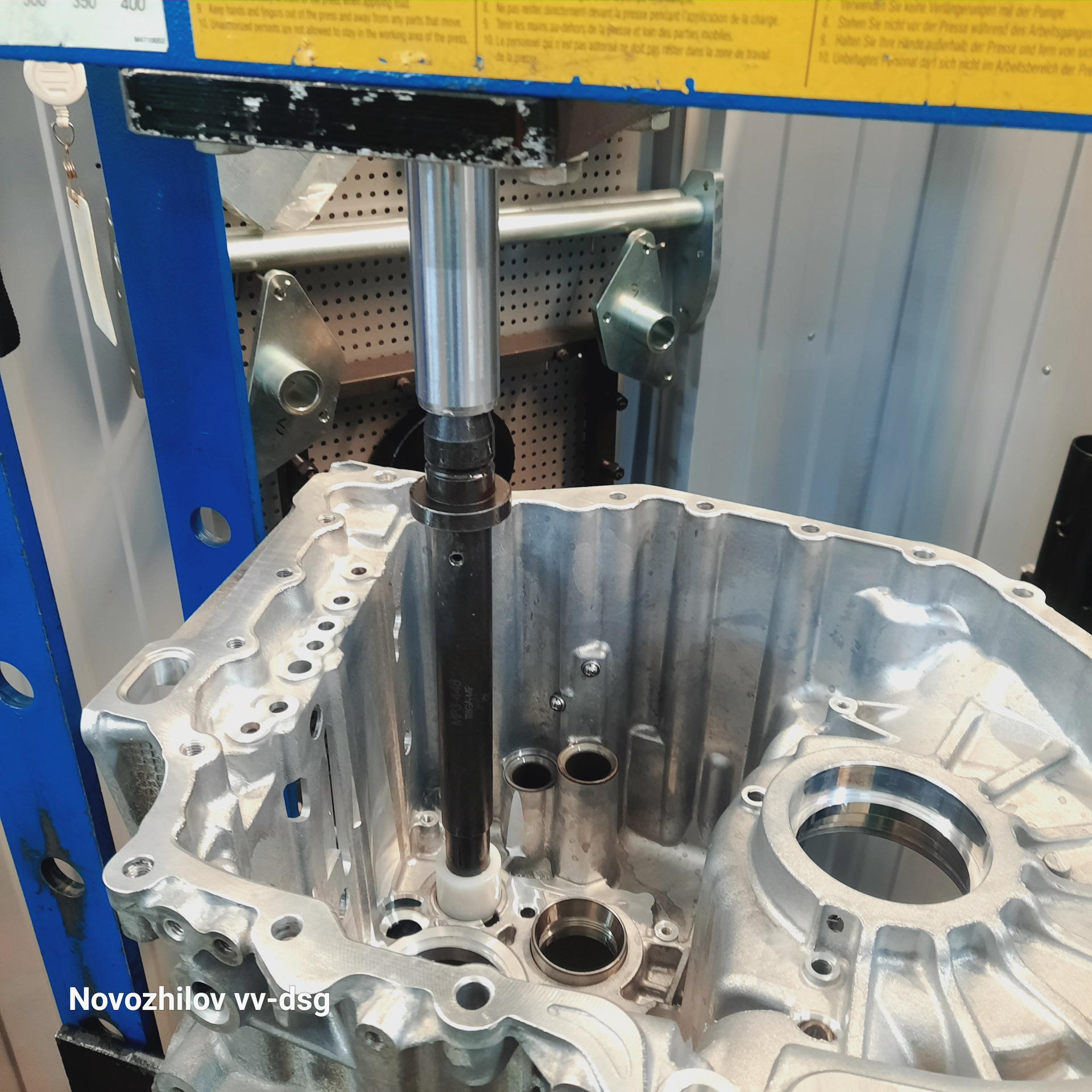

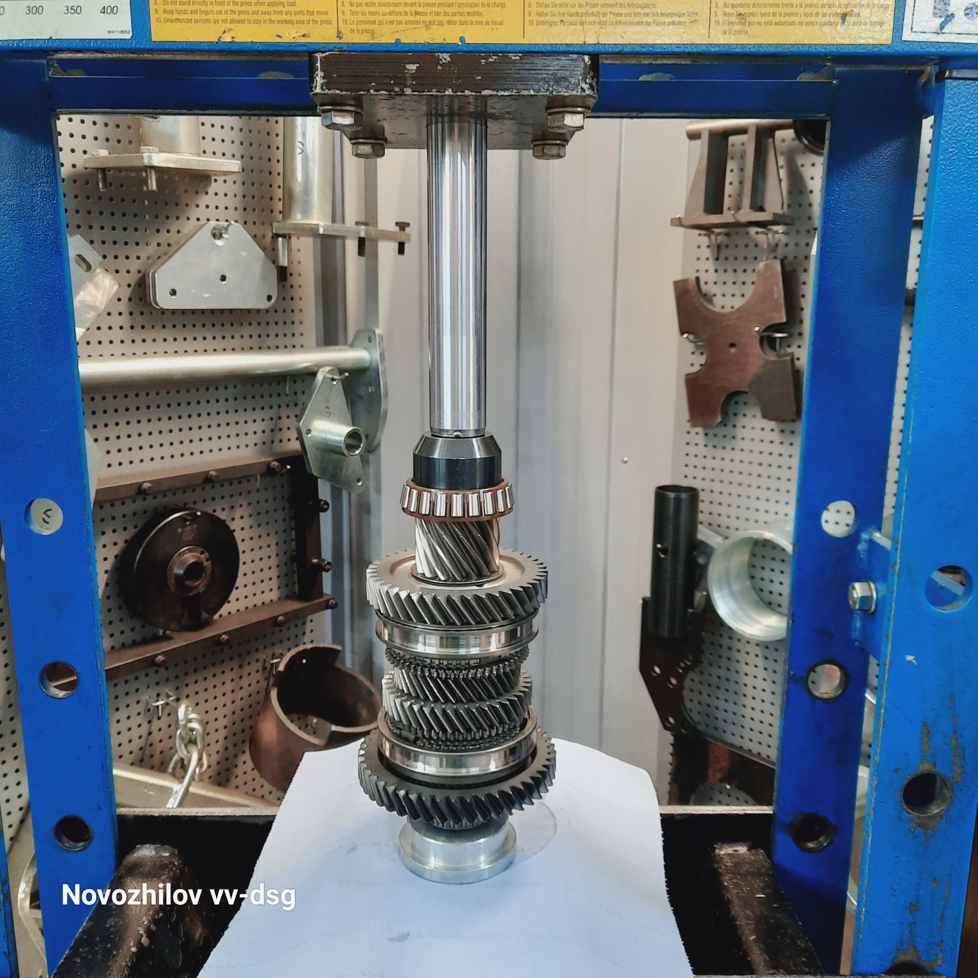

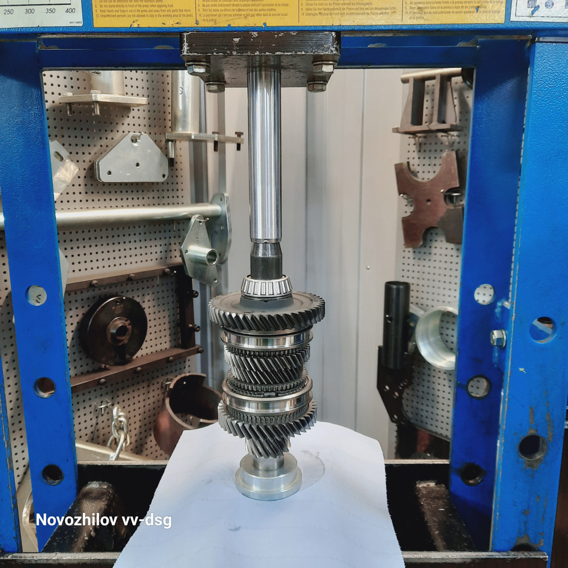

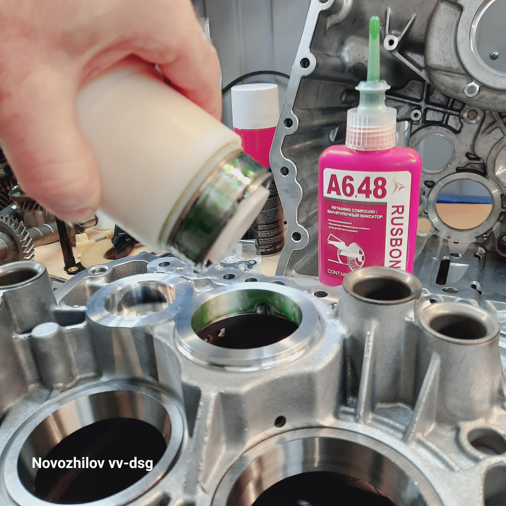

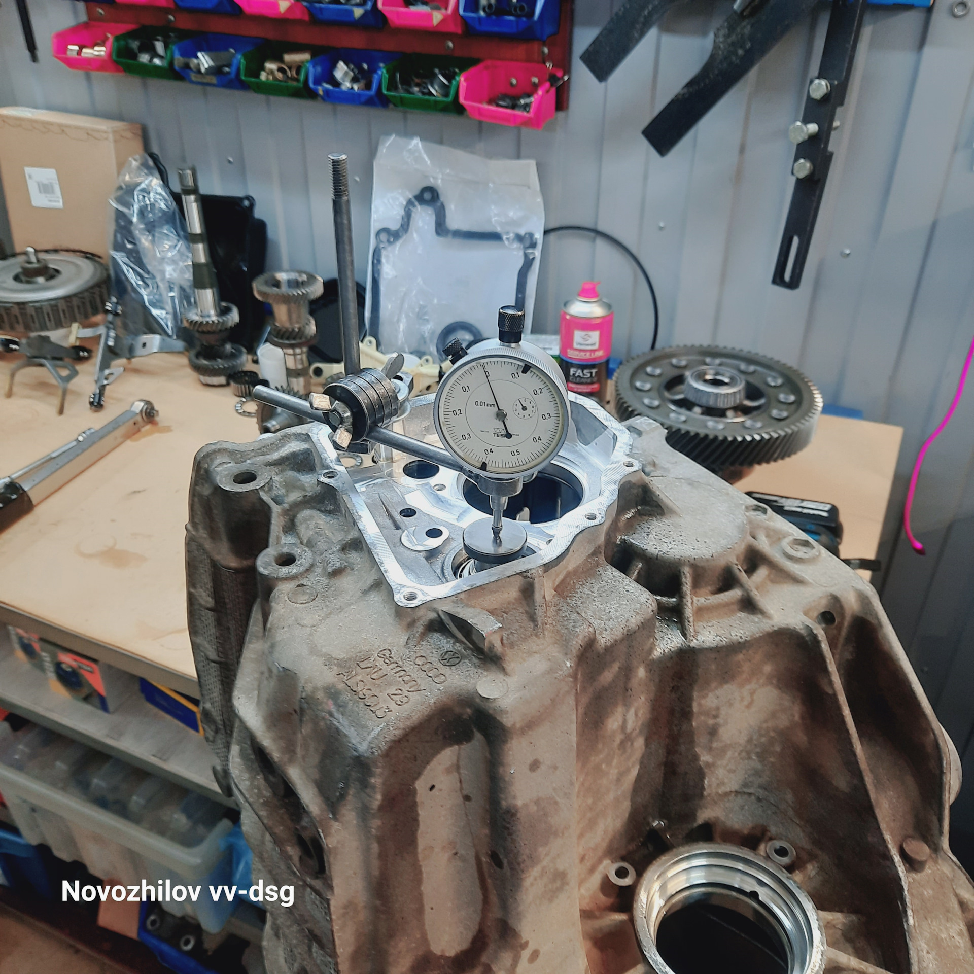

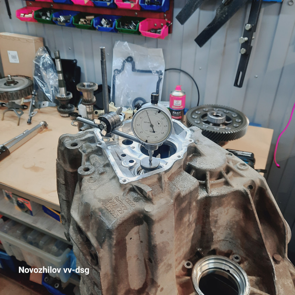

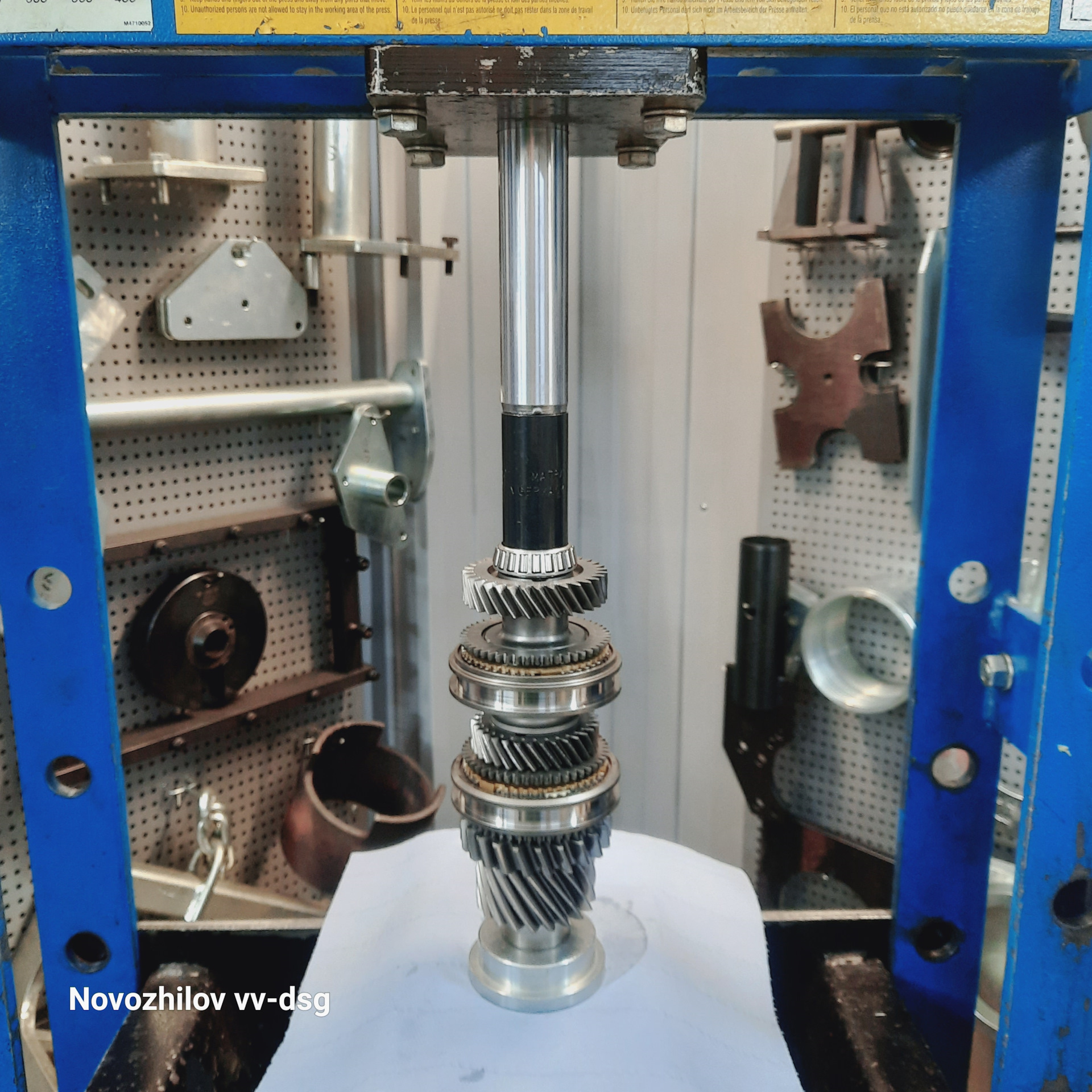

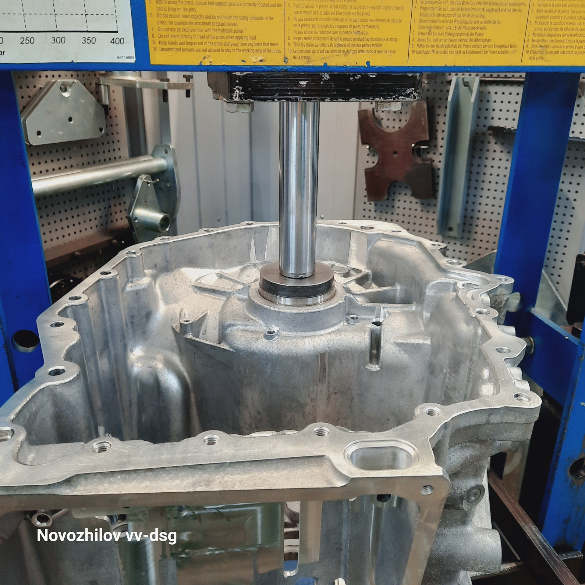

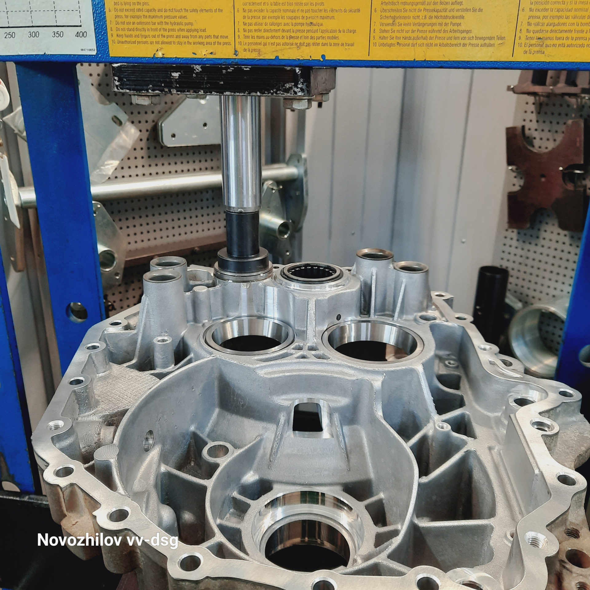

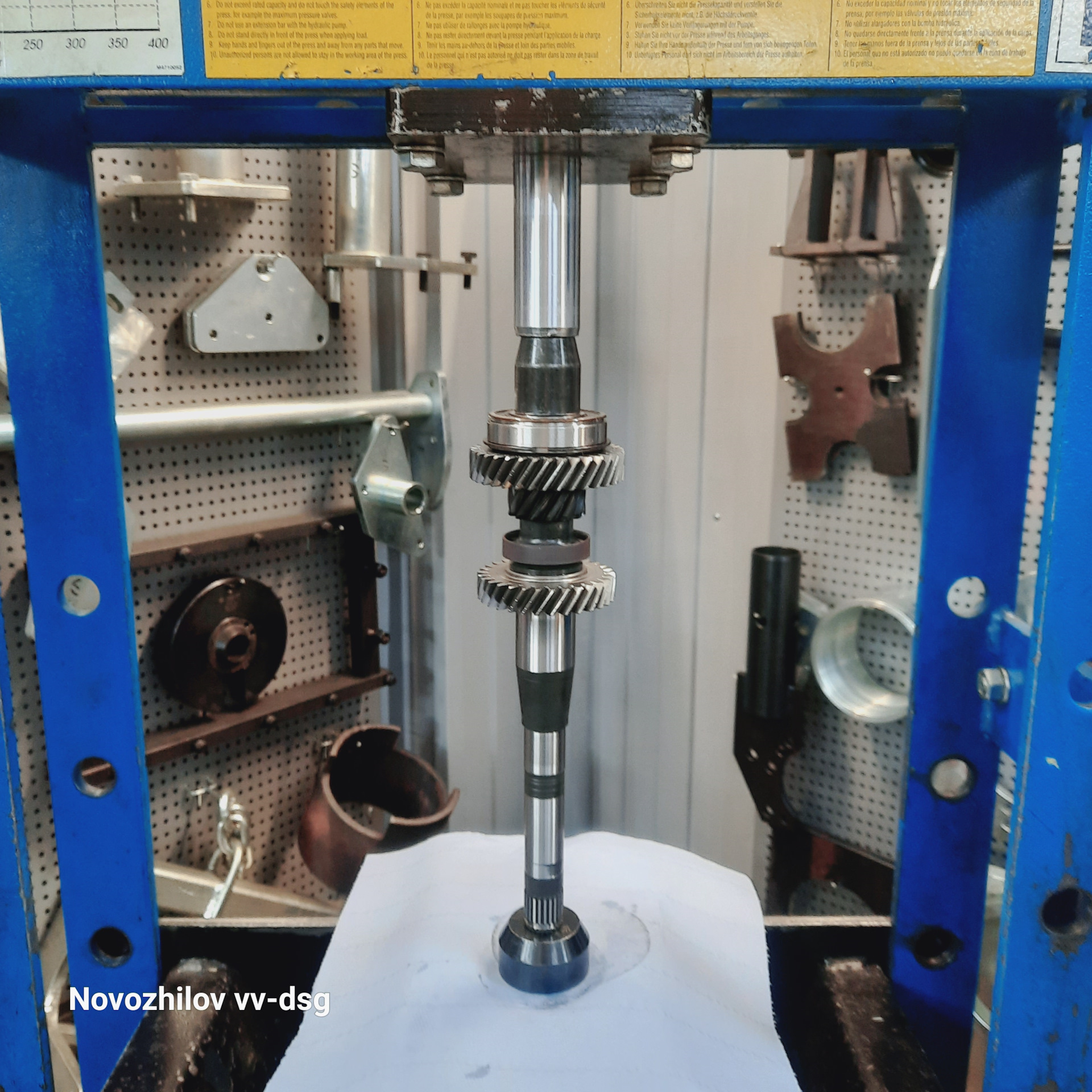

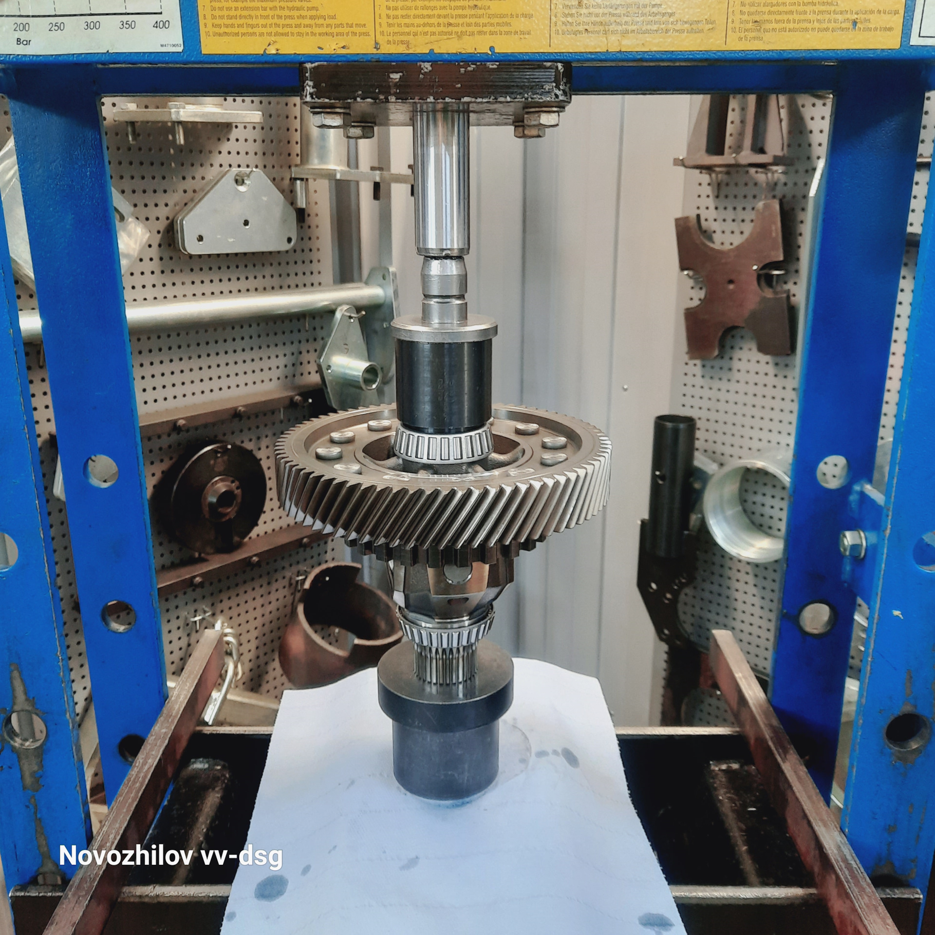

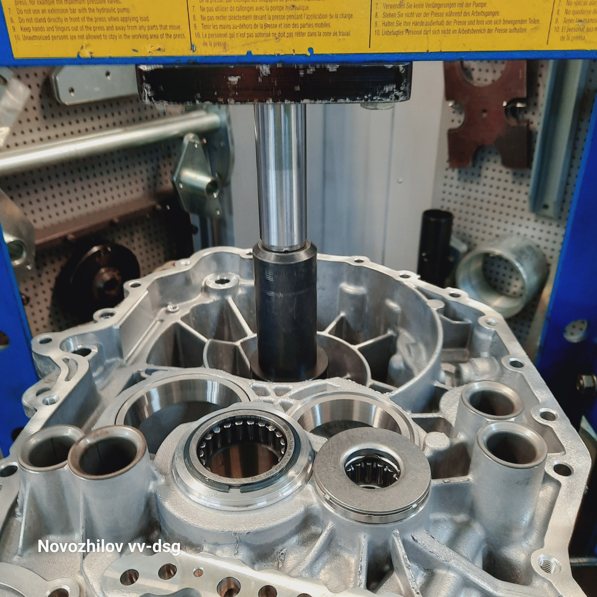

Решено было заменить все опорные подшипники, применив ремкомплект LUK 462 0146 10, восстановить посадочное место заднего подшипника 1-го вала в картере, путем "гильзовки" и собрать достойную мех. часть данной 0D9.

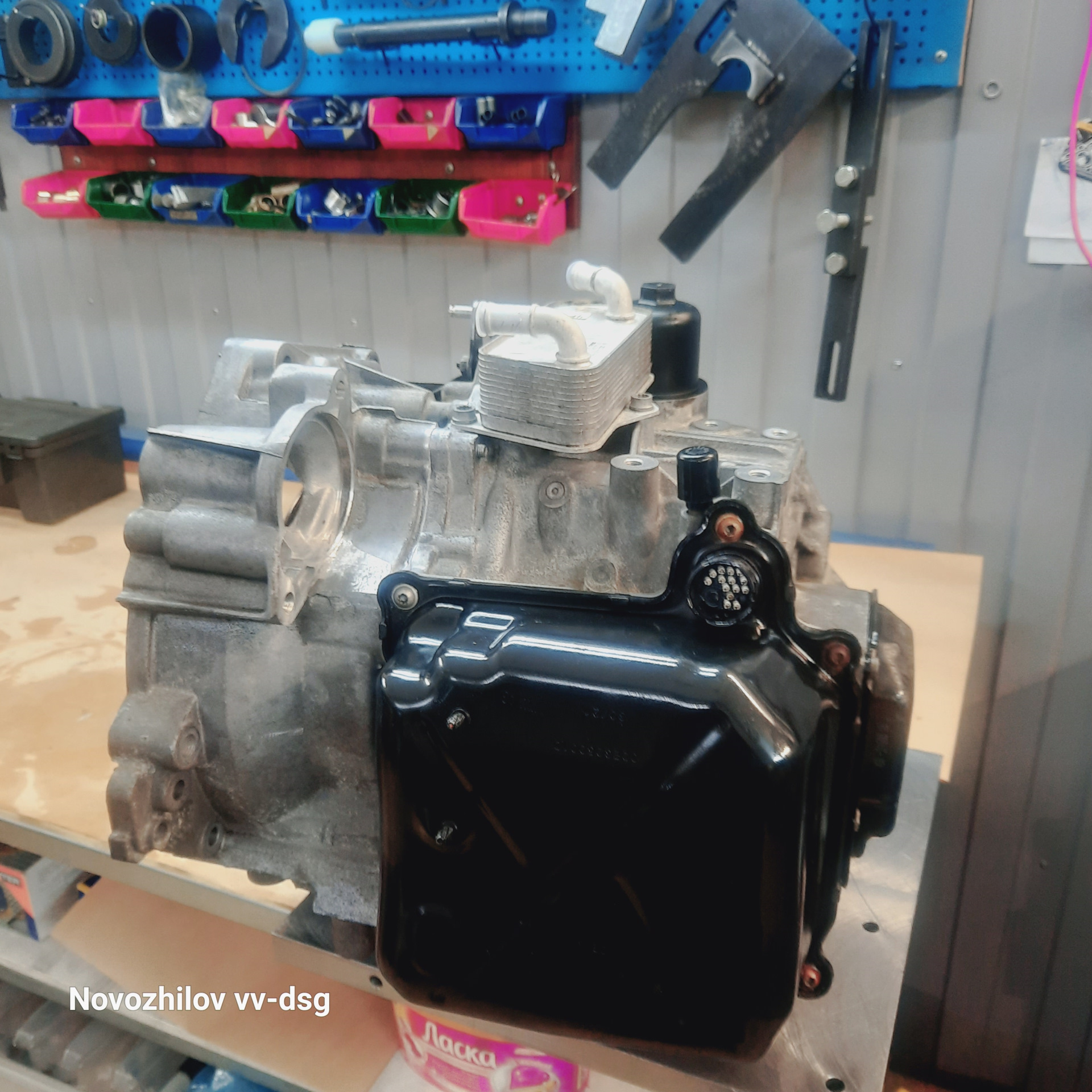

Работа выполнена, авто проходит испытание.
