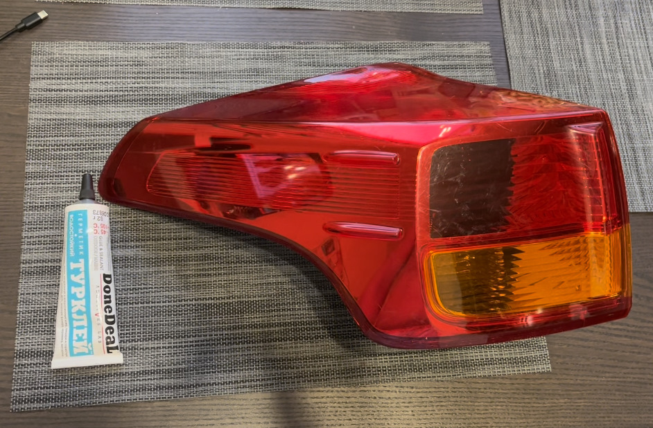

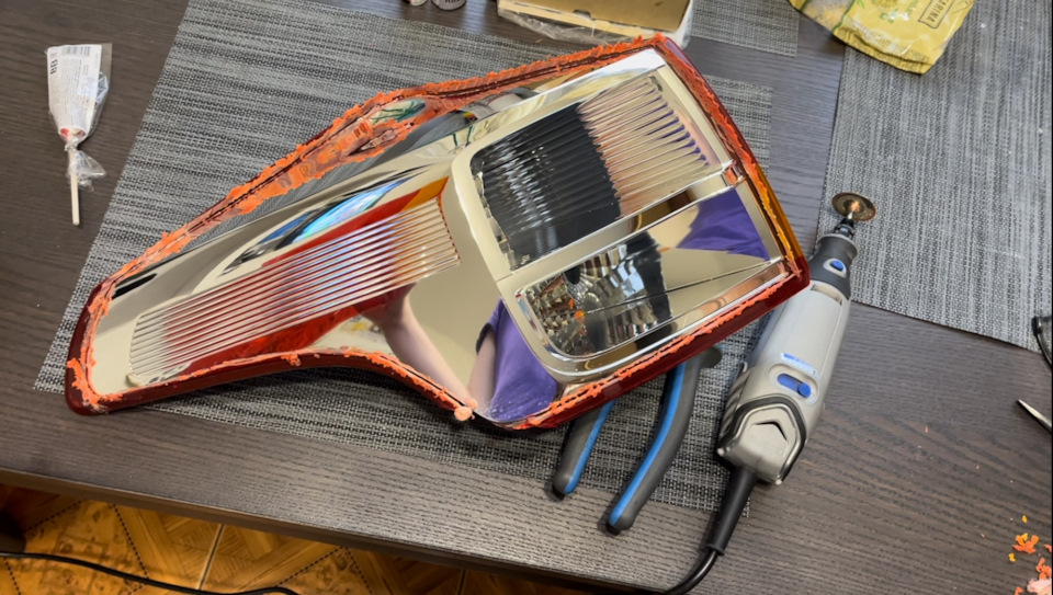

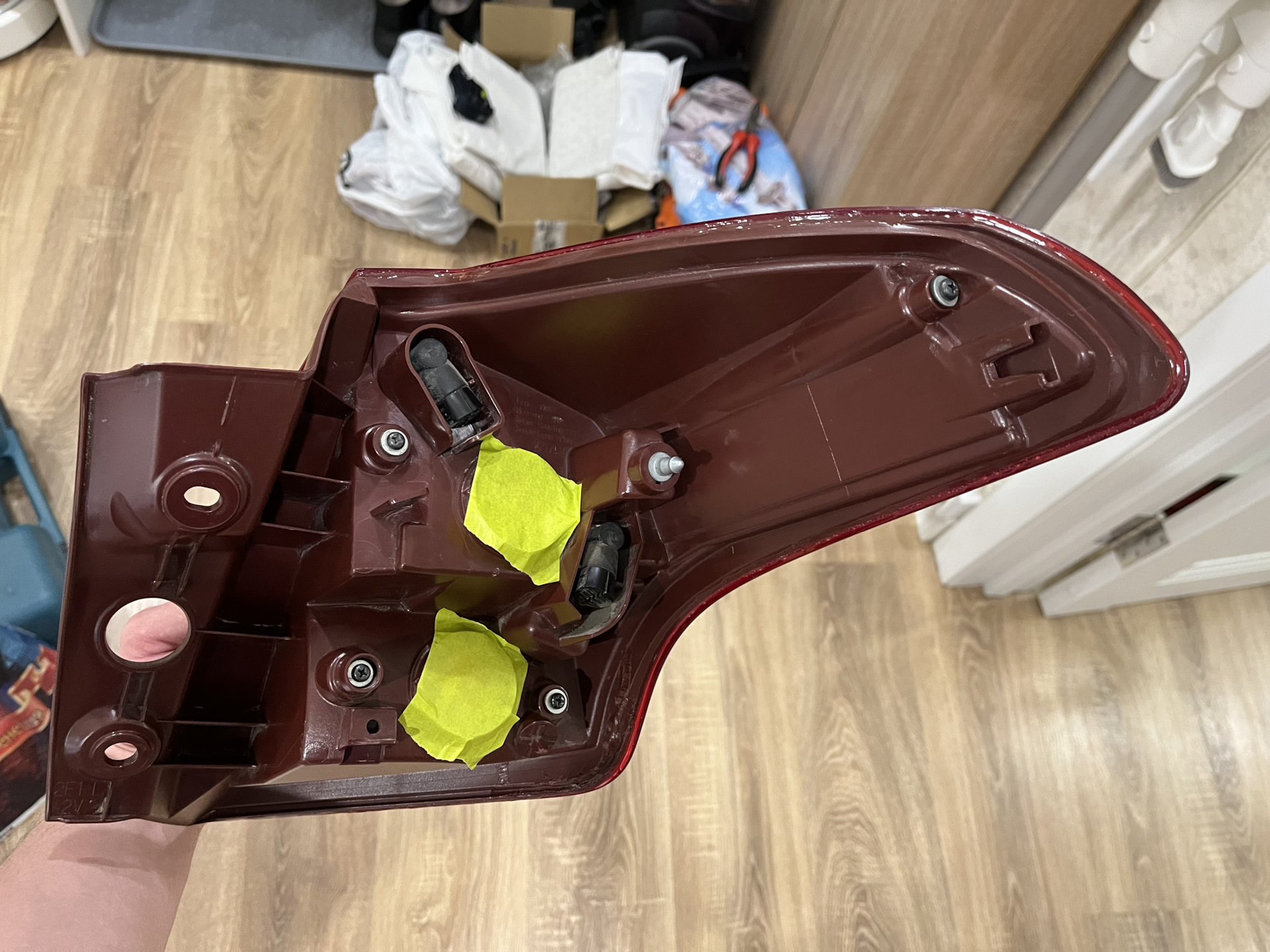

Знакомый недавно попросил меня заменить стекло заднего фонаря и ПТФ на Toyota RAV4 2013. Так как задний фонарь на клею, вот что именно нужно было сделать:

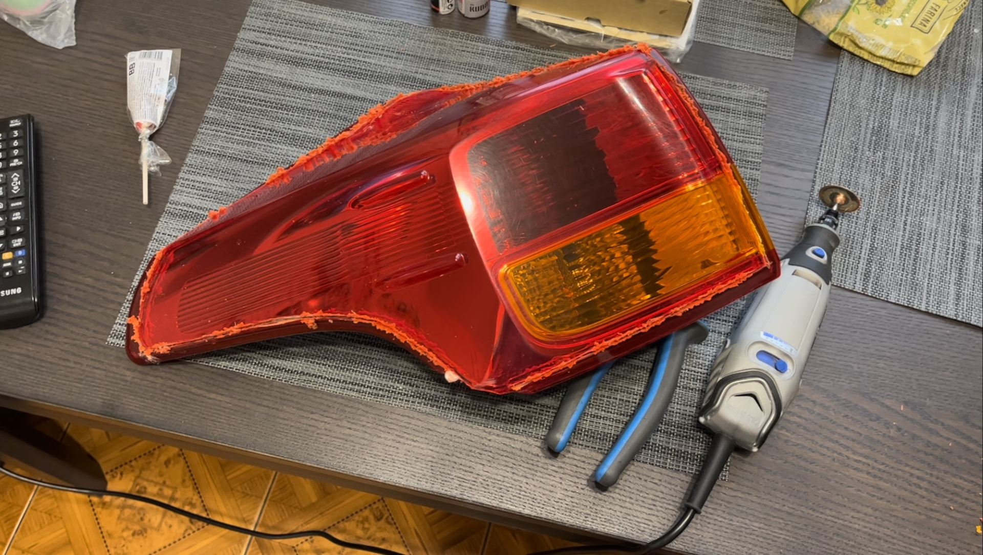

— На одном фонаре распилить корпус и отделить целыми стекло и отражатель
— На втором распилить стекло, чтобы сохранить целым корпус
— Собрать из 2 фонарей один
— На не оригинальной задней ПТФ заменить стекло на оригинальное.

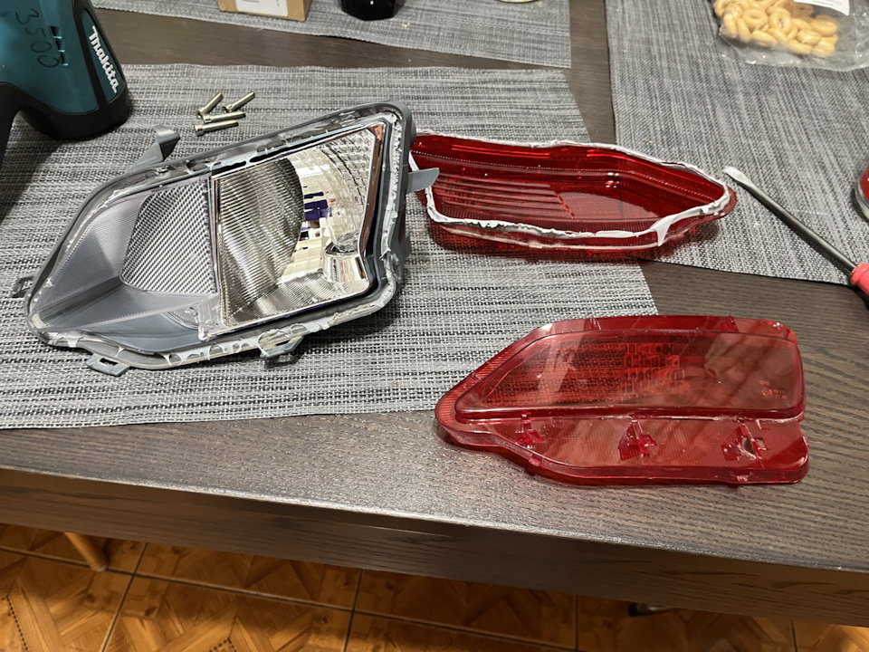

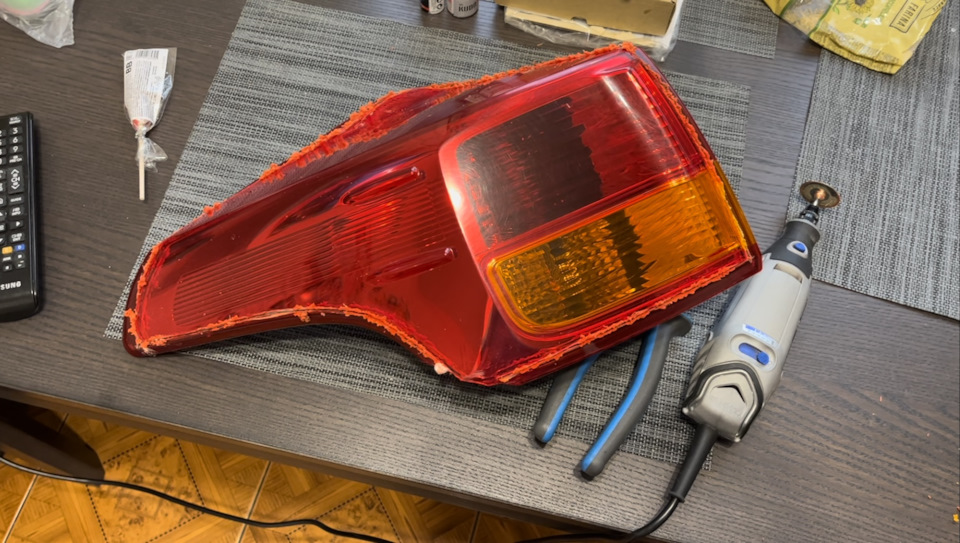

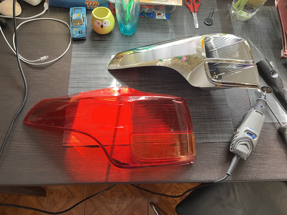

Первым пунктом сделал пропил, в корпусе и отделил стекло с отражателем, потом аккуратно отделил остатки корпуса от стекла
Следом на втором фонаре распилил стекло и аналогично оделил корпус от остатков стекла

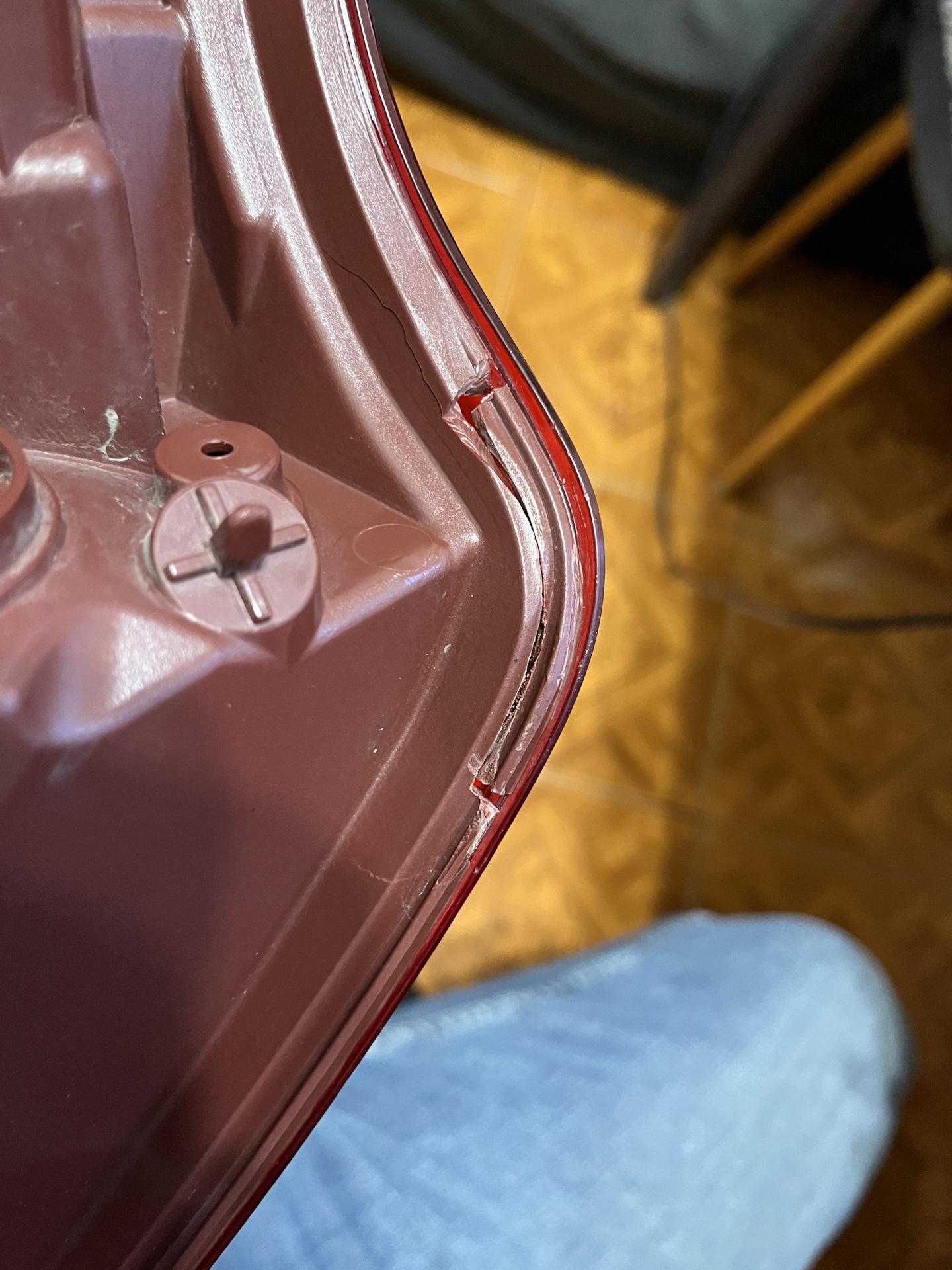

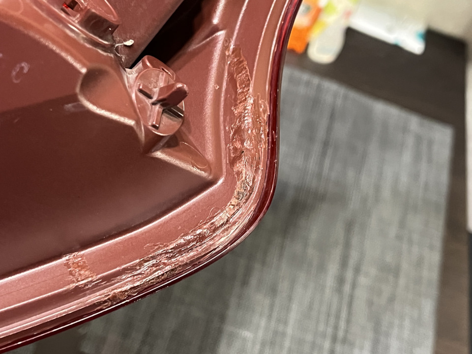

С одного угла было повреждение корпуса, его пришлось восстановить

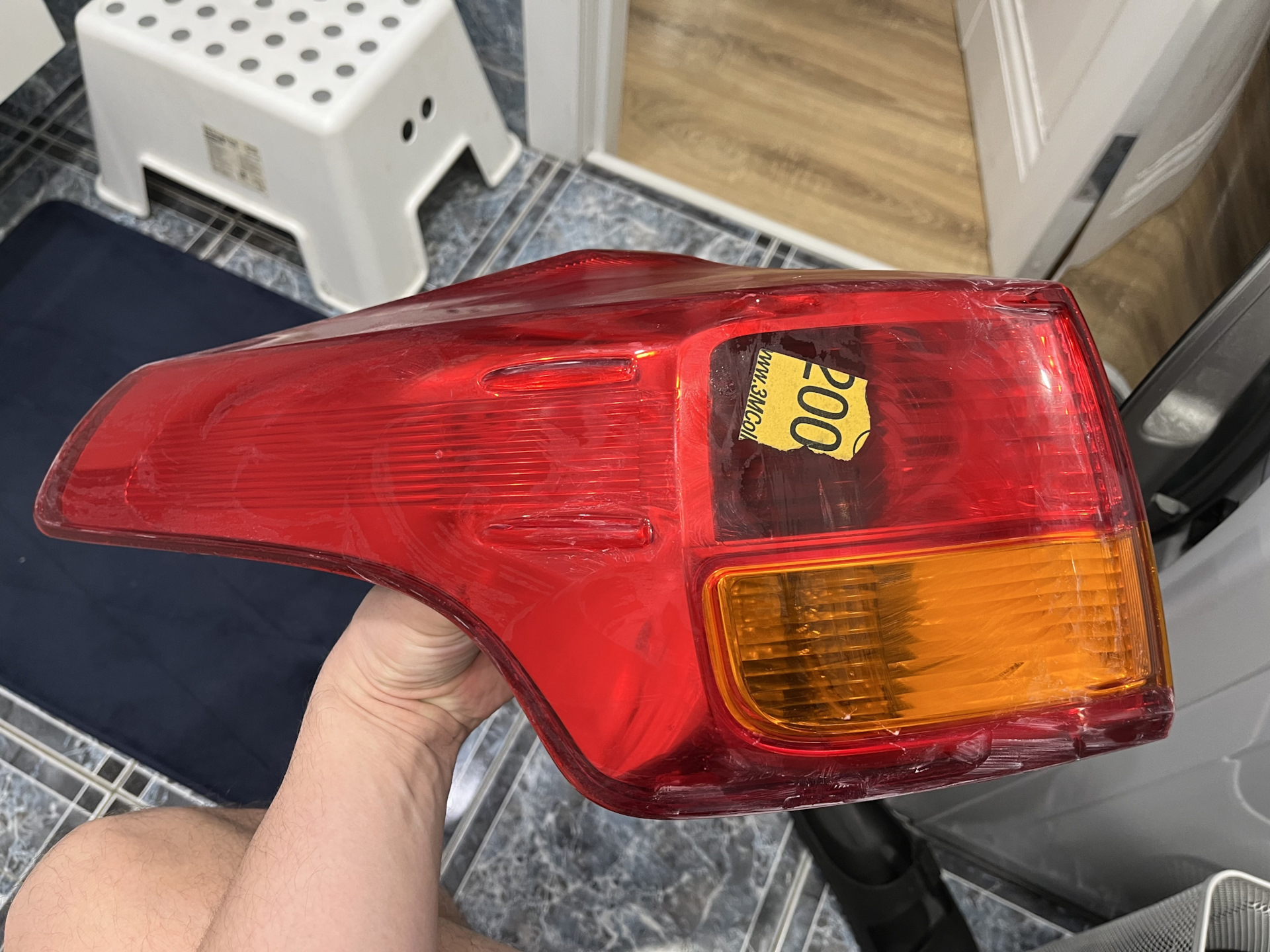

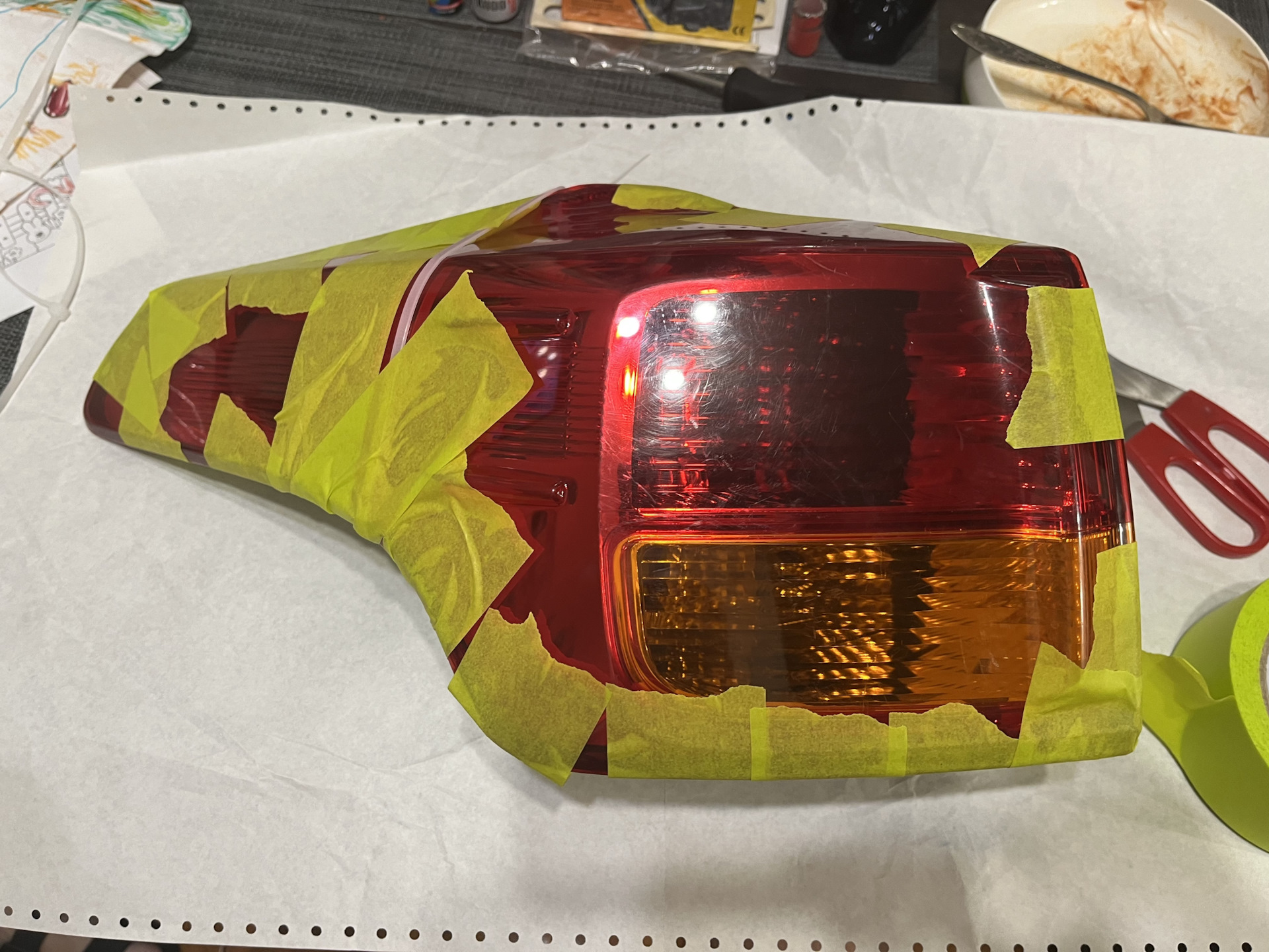

После этого уже можно было клеить стекло
Так как один фонарь был с разборки его пришлось пройти 2000 наждачкой
И немного полирнуть
Теперь можно ставить

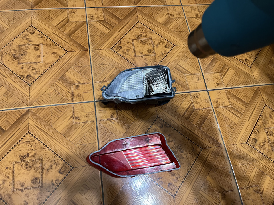

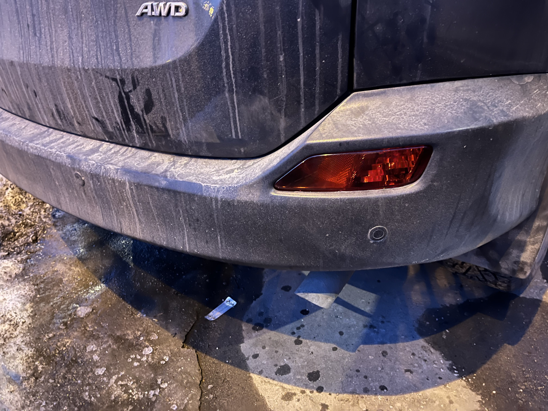

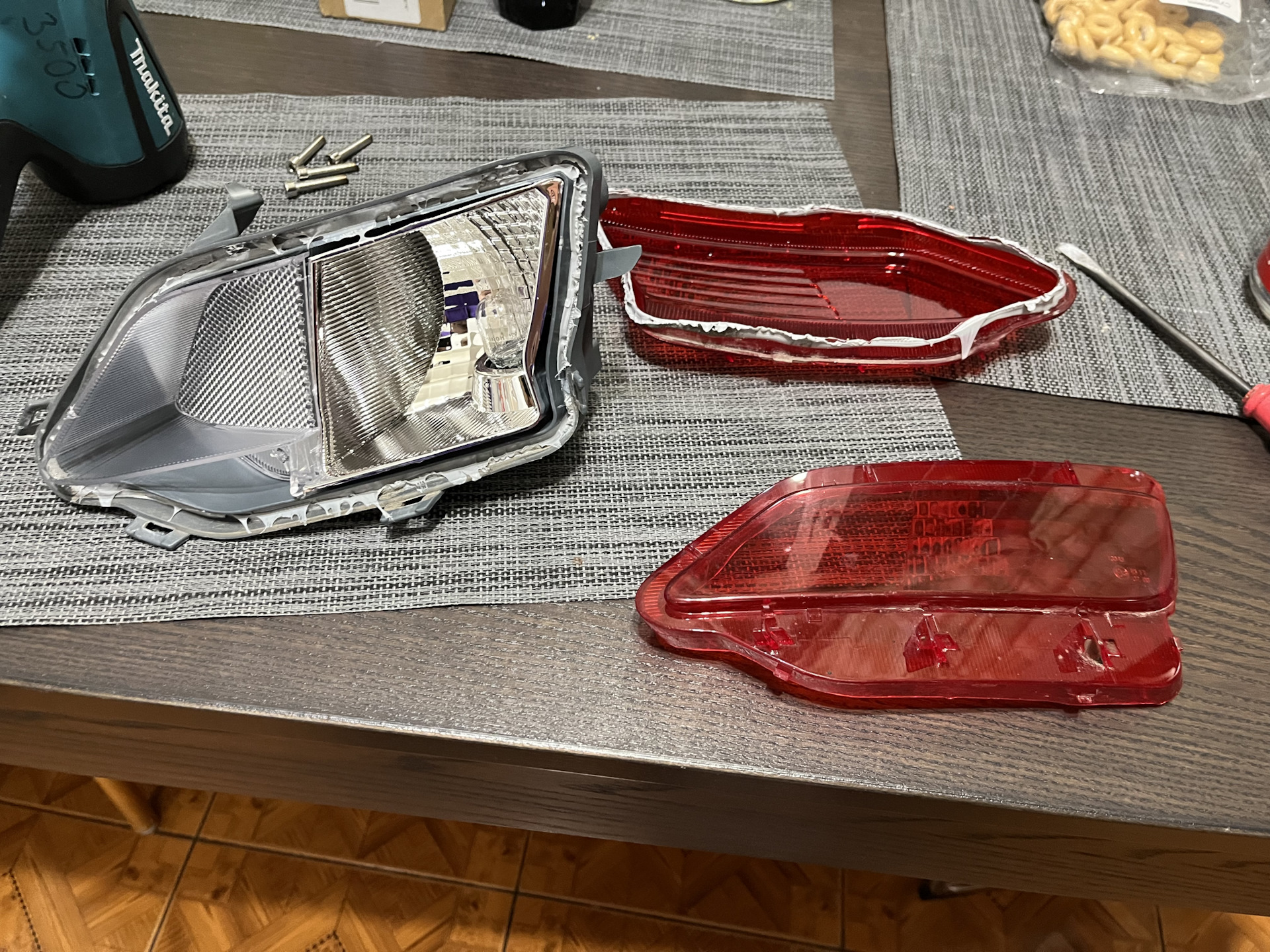

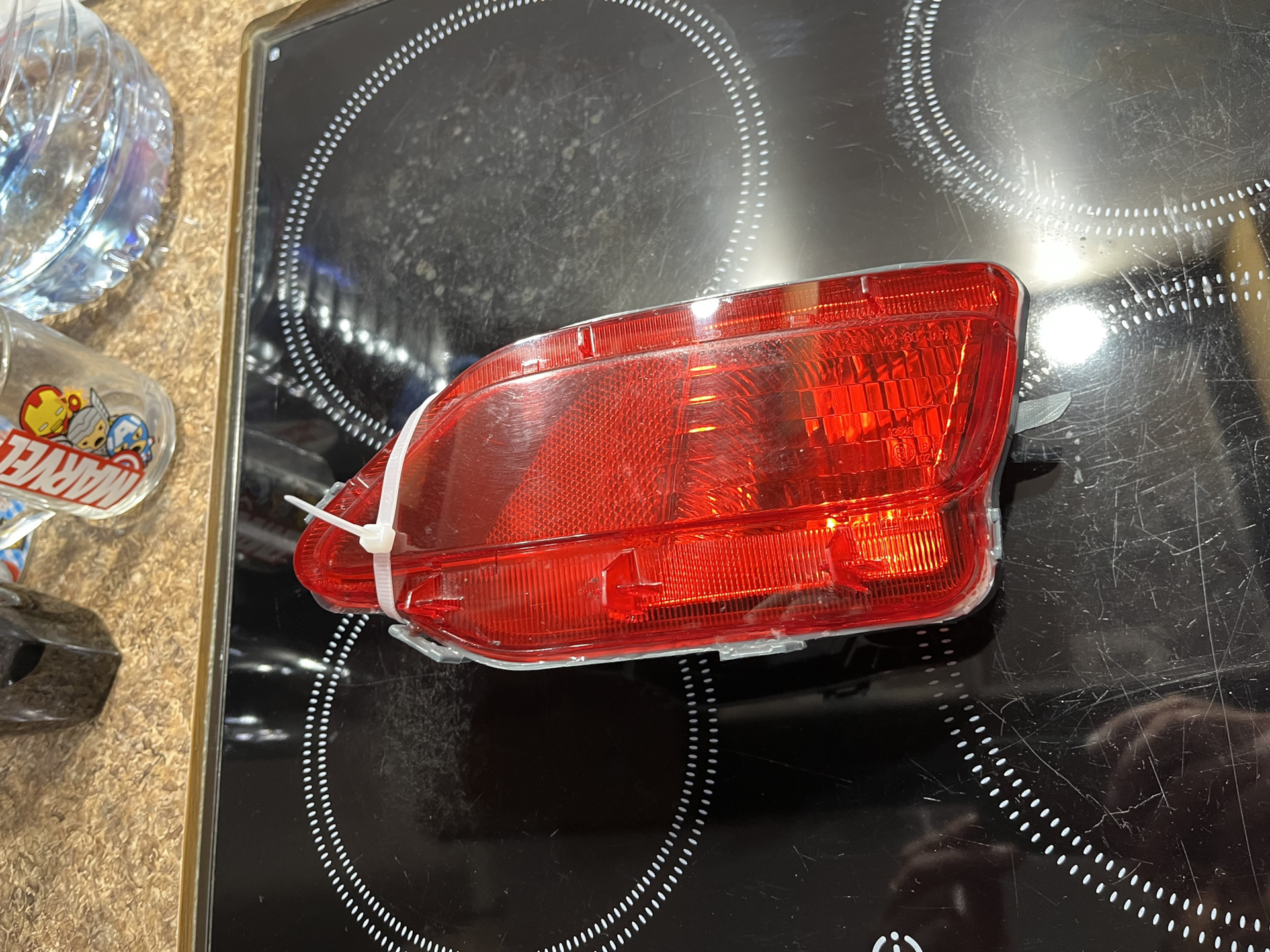

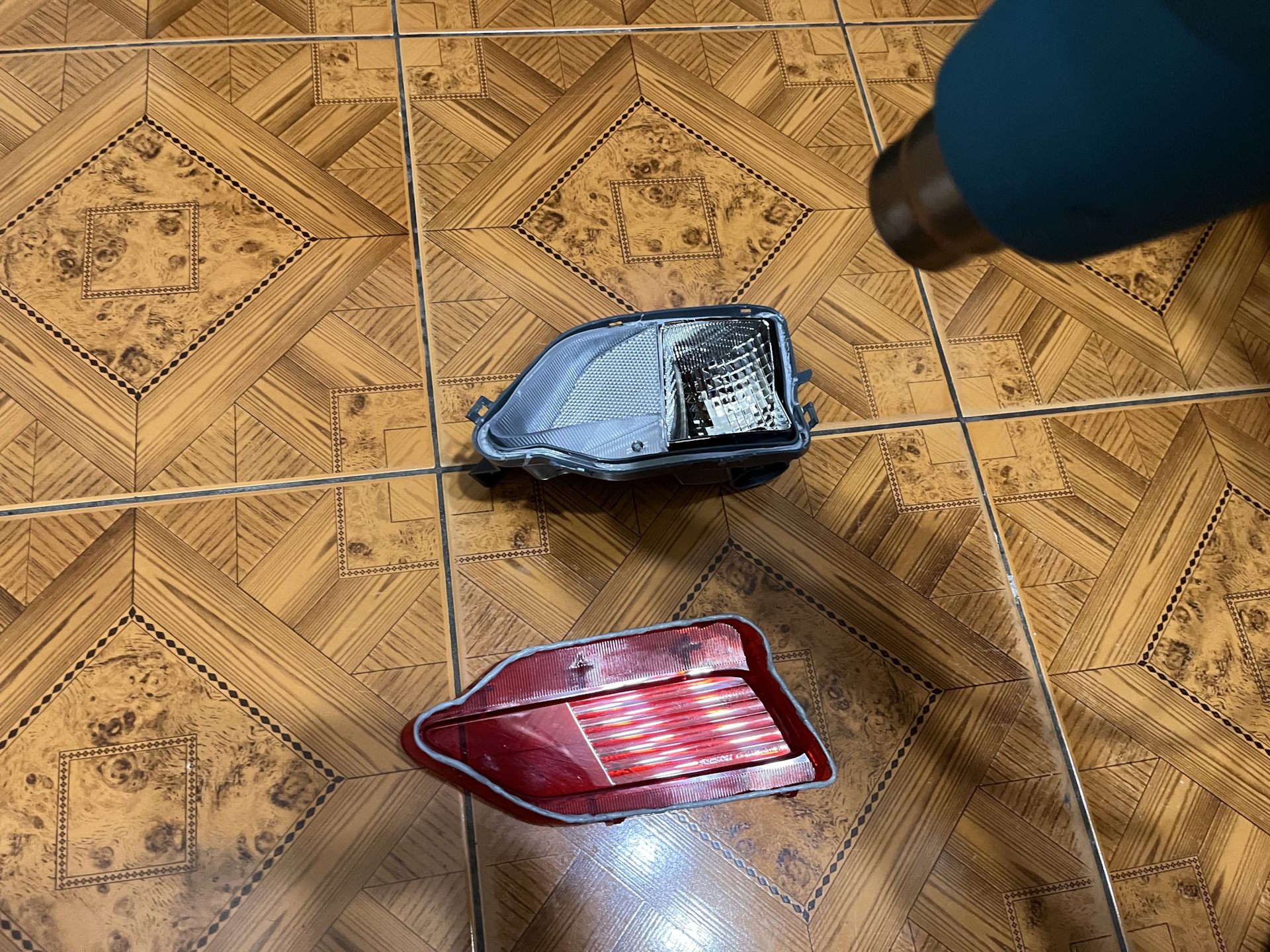

С задней ПТФ все немного проще, она на обычном герметике, который размягчается при нагреве

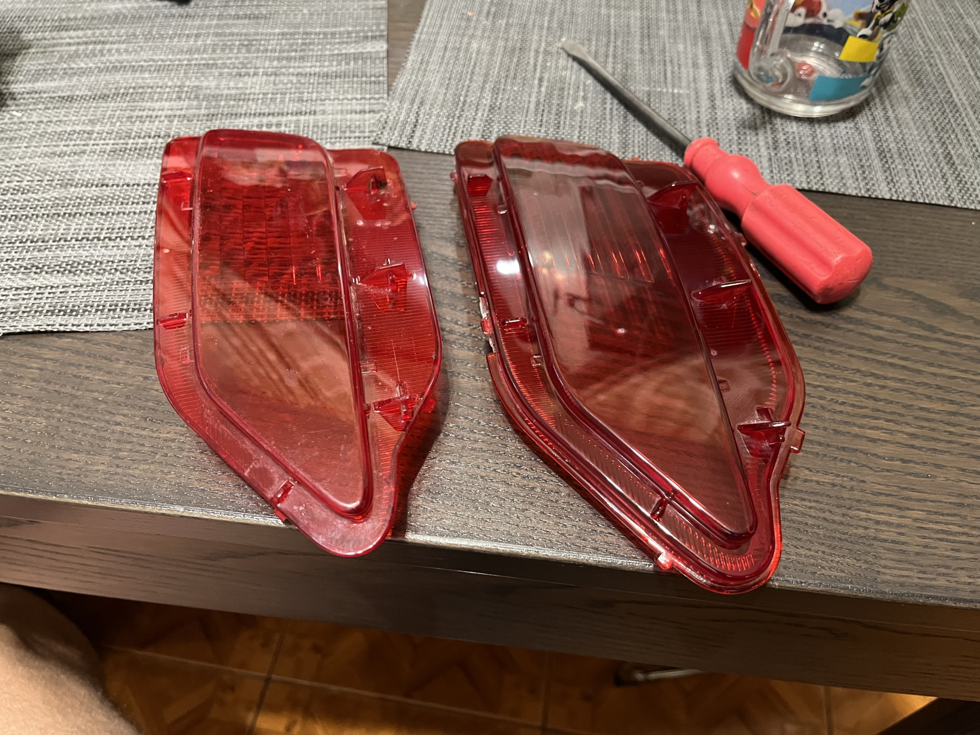

ПТФ неоригинальная, поэтому стекло на ней темнее чем на оригинальной и конструктивно выступы расположены в других местах, но сами стекла по размерам совпадают

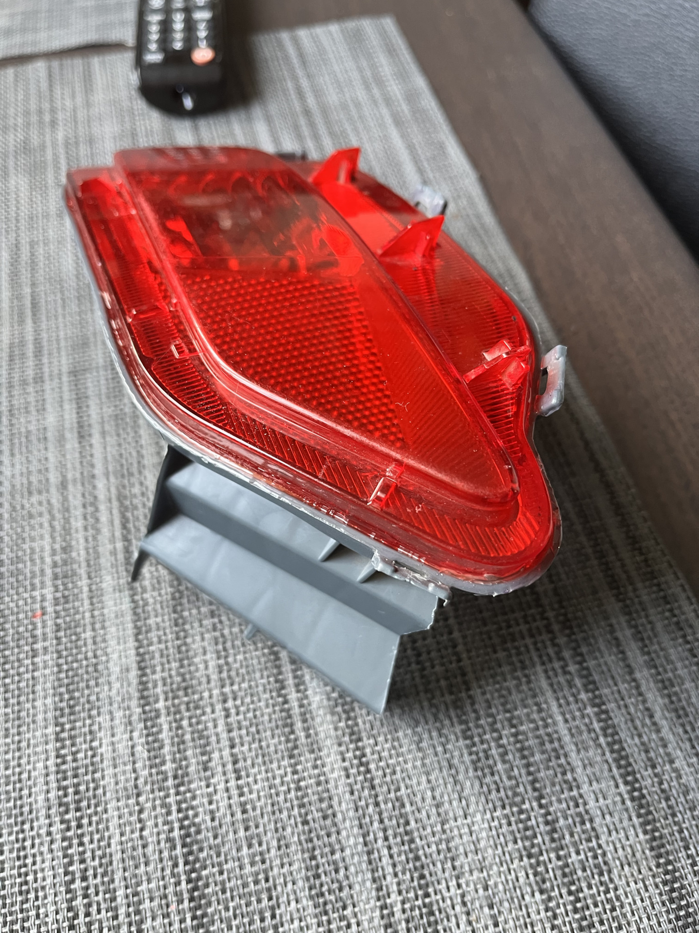

Поэтому я все не совпадающие выступы срезал, добавил герметика и стал собирать
Для надежности проклеил клеем

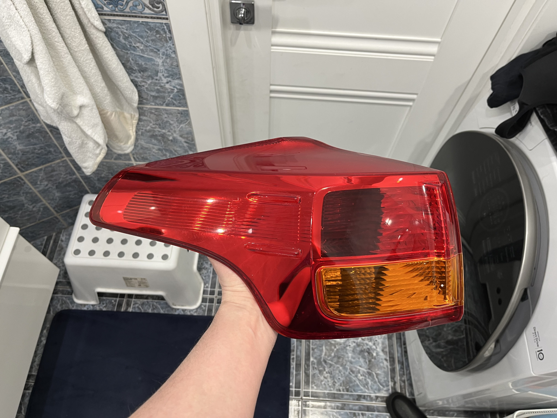

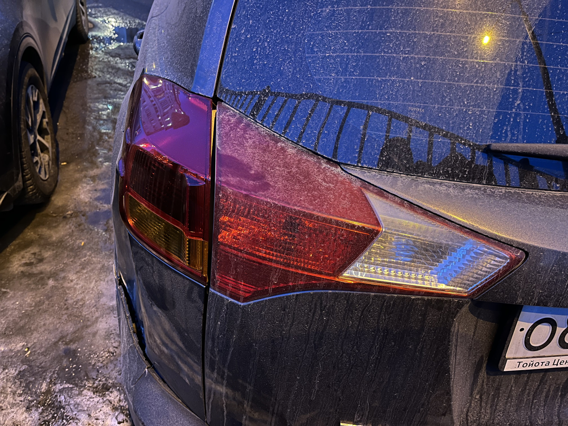

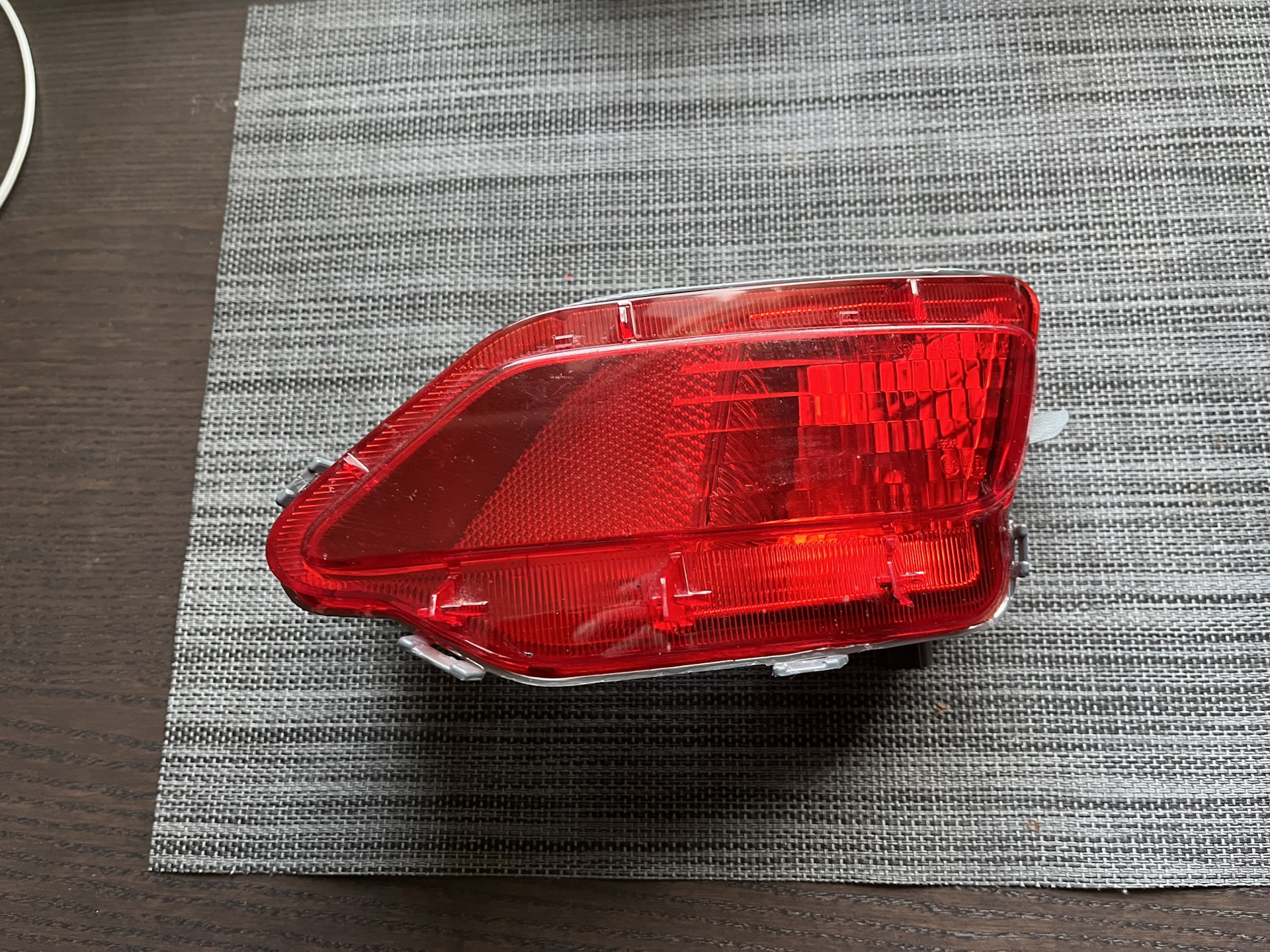

Итоговый вид фонаря

Вот такой вот результат у меня получился.
Хороший результат, не потеют?
Немного одна фара потеть начала спустя 3 месяца, летом приеду надо будет попробовать пропаять её по Канту.
Я еще пакетики с селикагелем в фару заложил
Да уже прочитал, но теперь уже поздно.🤣

Главное что бы не потела 👍🏼
Склеил, еще дополнительно шов проклеил и пакетики с селикагелем заложил) Вроде пока не жаловались
Ну селикогель это круто )) но ненадолго ) ну будем надеяться )
Если чисто немного влаги убрать, то надолго, если она будет до образования капель потеть, то вообще не поможет
