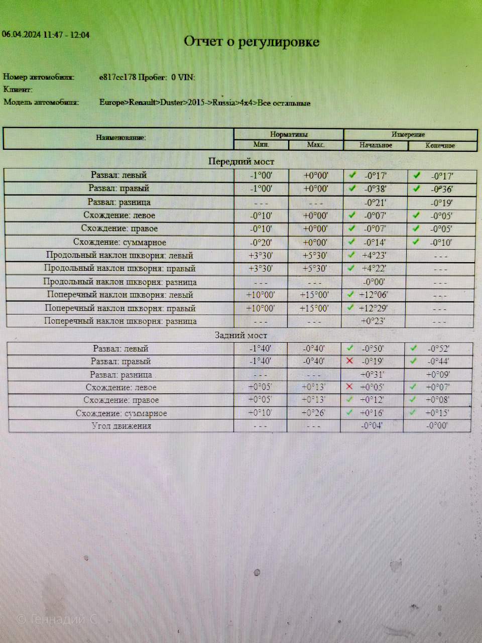

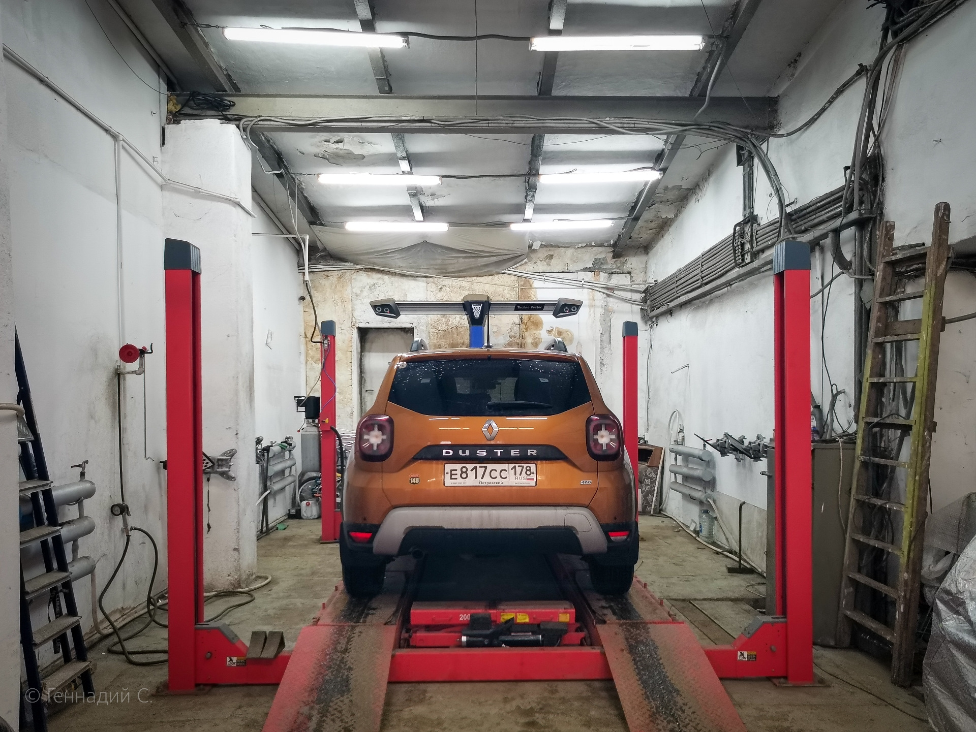

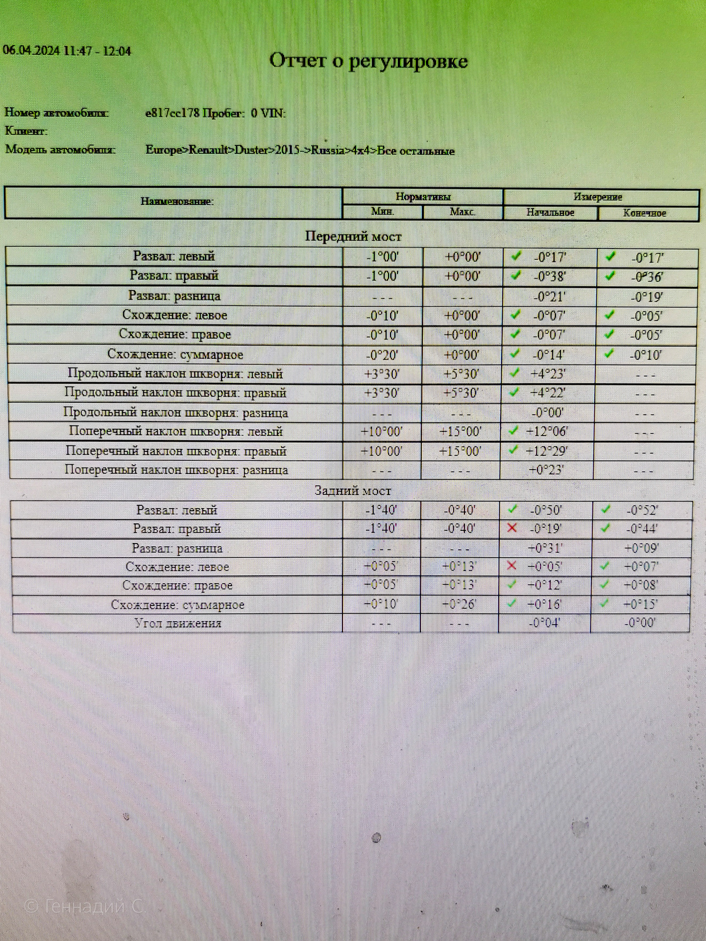

Прошёл год после последней регулировки и было решено проверить и выставить развал, но…уже у другого мастера и на другом стенде. Как оказалось не зря.
Неисповедимы пути Господни! Результат почти идеальный.
