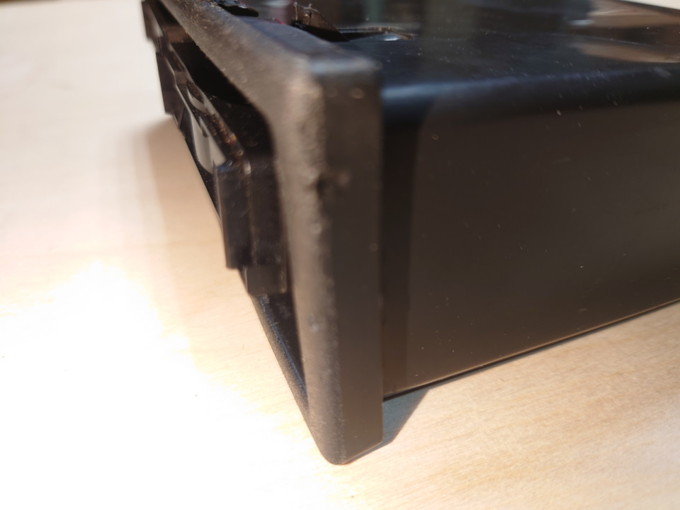

Купил два подстаканника от VW Sharan первого поколения (так же подойдёт от Audi a6), по начальной задумке в голове было срезать весь верх кармана, намутить крепление подстаканников и дело в шляпе. В дело вмешался конструктив Опеля, где эта полка крепится не саморезами (как скорее всего у вас), а клипсами сверху и снизу, и не достав эту полку не снимешь центральную консоль в принципе (что затруднило бы ремонтопригодность в будущем).
Начинаем начинать. Первым делом снял крышки, они нам более не нужны, вставил одно в другое.
Вошло. Далее эту конструкцию надо было закрепить в полке, решил сделать проставкой сзади, аккурат чтоб не торчали документы
Далее так увлекся процессом, что перестал фоткать.
Сзади вырезал две пластины из фанеры, одну по высоте до отверстия, другую по размеру кармана, это упор чтоб подстаканники не уехали в недра машины. Связал их саморезами с ДСП из фото. Вырезал две деревяшки небольшие чтоб поставить справа и слева упорные (ДСП 18мм, надо было 21), чтоб со стаканами эта конструкция не опускалась и при необходимости демонтировалась (выше про особенности полки). В центре спереди просверлил отверстие и проточил стенки подстаканников под межмодульную стяжку.
Собрал. Радасна. Накладки пока вырезал из фанеры, покрасил, посадил на двусторонний скотч. Далее подумаю сделать их аккуратнее.
Но и так получилось как по мне очень не дурно. Ход плавный, не люфтит, не гремит, только с накладками вопрос решить.
