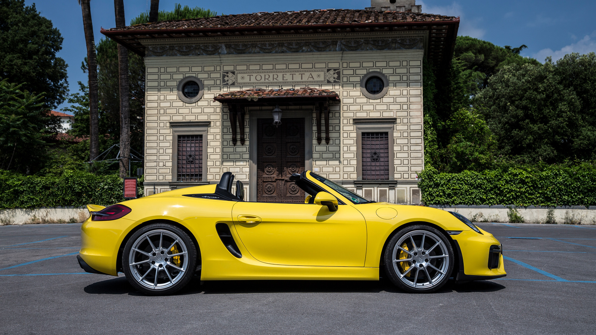

Итальянцы радуются спорткарам, даже если на их эмблемах гарцует не родной, а штутгартский жеребец. «Гас, гас, гас!», — наперебой кричит детвора, высыпавшая к стоянке перед кафе, куда заехала стайка Porsche. «Ну, извини», — улыбается тосканский дорожный рабочий, перекрывший нам серпантин для проезда встречных. Газую в нейтрали, он смеётся. До сих пор у родстера серии 981 были версии Boxster, Boxster S и GTS. Spyder, на котором я и упёрся в перекрытие, — самый мощный и самый лёгкий в гамме.

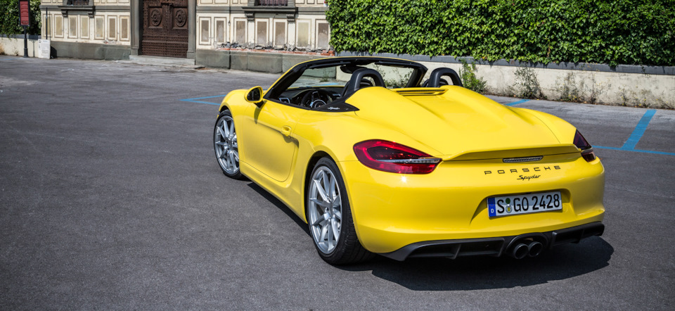

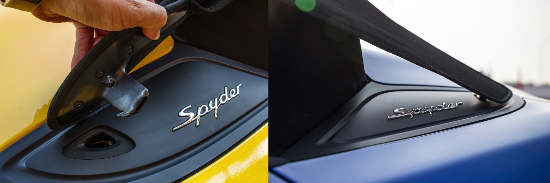

Вместо укороченного лобового стекла — обычное. Матерчатая крыша из двух отдельных частей заменена единой с электрозащёлкой на рамке ветрового стекла. Складывается-раскладывается по-прежнему вручную и прячется под большущим алюминиевым колпаком. Экономия в сравнении с полностью автоматической крышей стандартного Бокстера — 11 кг.

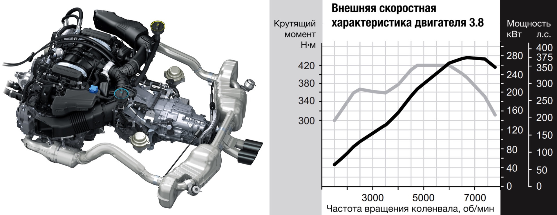

Канонические «горбы» за сиденьями сохранились, но под ними теперь не 320-сильная «шестёрка» Каймана S, а такой же силовой агрегат, как у трекового купе Cayman GT4 — «атмосферник» 3.8 от Карреры S и исключительно шестиступенчатая «механика». На самой «девятьсот одиннадцатой» этот «оппозит» развивает 400 л.с., на Каймане GT4 — 385, а тут на десять сил меньше. Субординация. С другой стороны, 375-сильный Spyder на 45 л.с. мощнее версии GTS с двигателем 3.4.

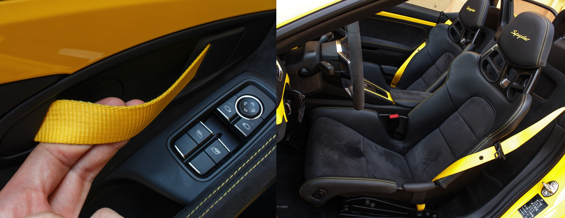

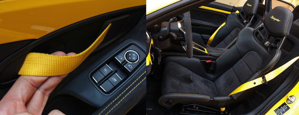

В базовом исполнении, как и раньше, нет кондиционера и «музыки», облегчённые кресла-ковши не регулируются по наклону, а вместо внутренних дверных ручек — матерчатые петли. Но если прежний Spyder был быстр прежде всего за счёт лёгкости (при снаряжённой массе 1275 кг он выигрывал 80 кг у тогдашнего Бокстера S), то новый мчит в основном благодаря более мощному мотору, будучи лишь на 25 кг легче «эски». Энерговооружённость Спайдера выросла с 3,98 кг/л.с. до 3.5, а время разгона до сотни снизилось с 5,1 с до 4,5.

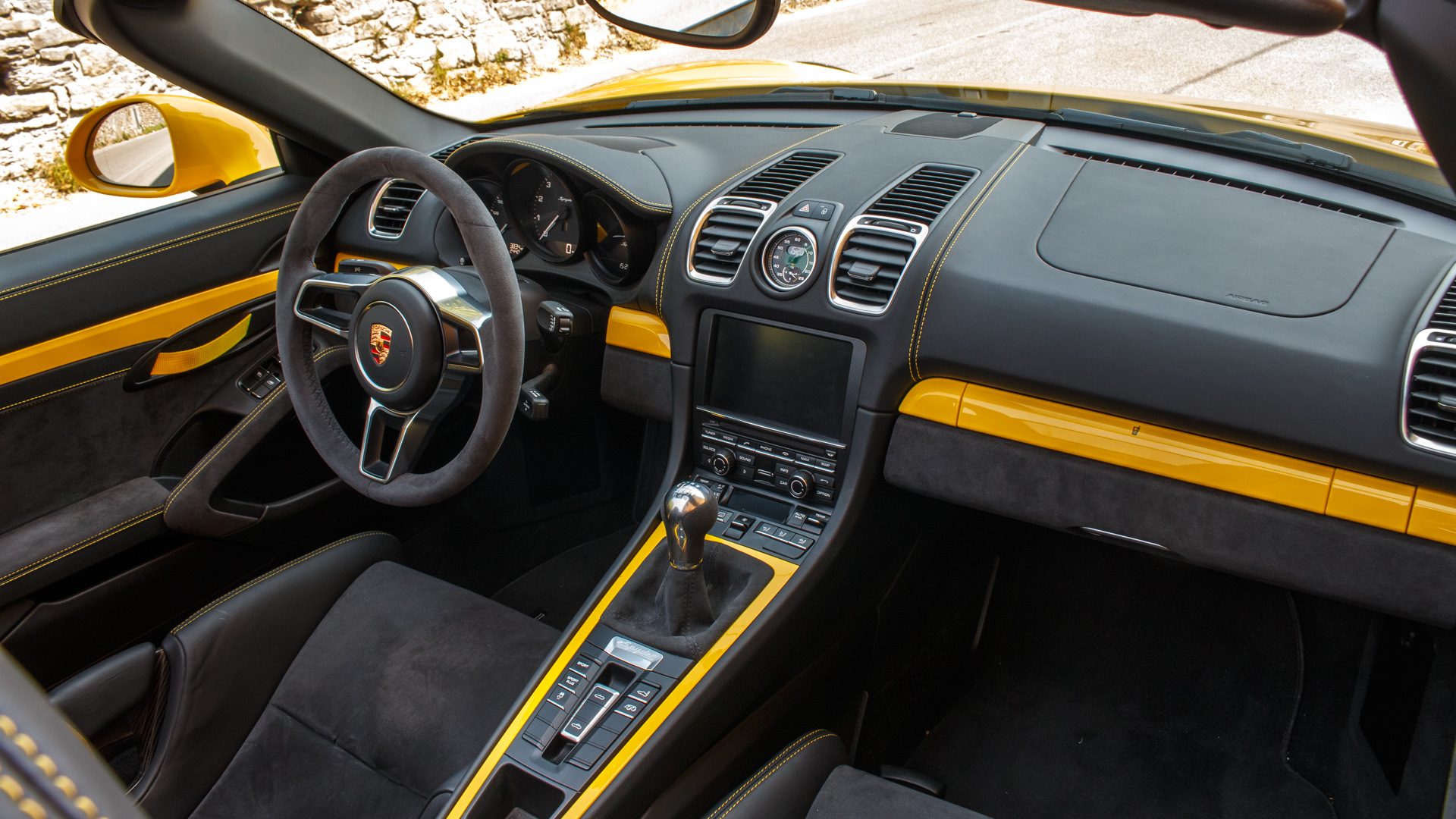

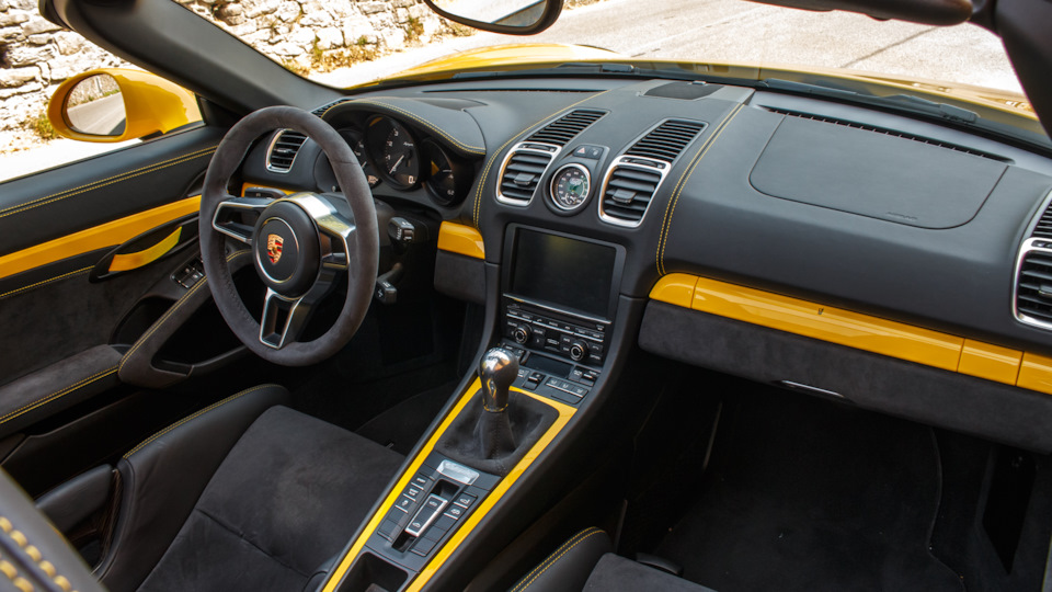

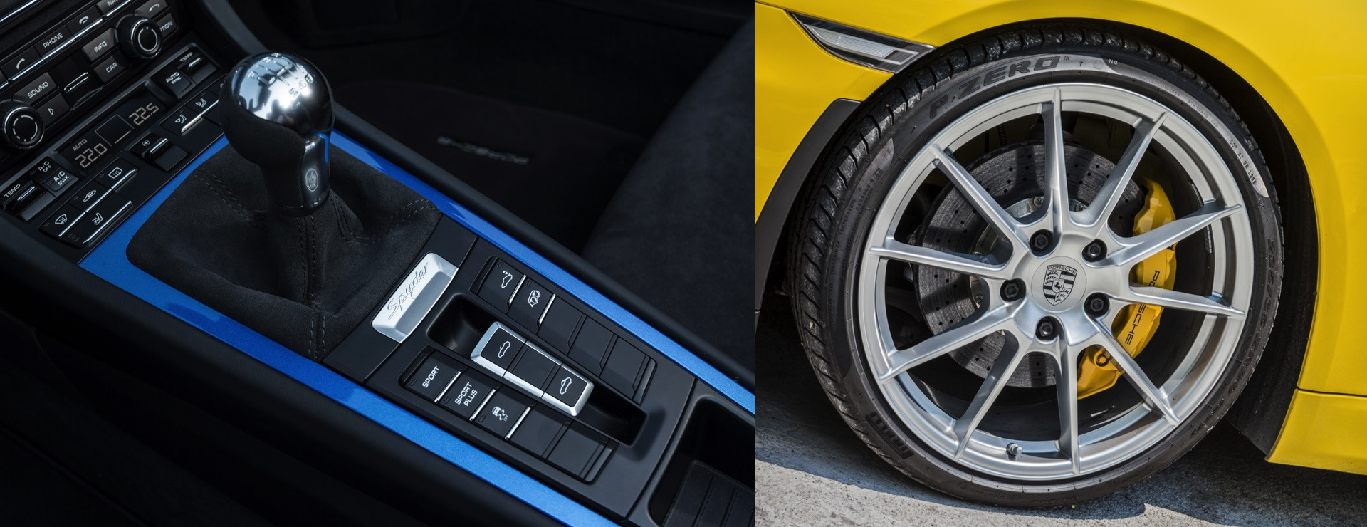

Посадка не столько низкая, сколько глубокая: в моём случае при росте 176 см «горбы» заканчиваются на уровне макушки, а над ними ещё возвышаются дуги. На замшевом руле — ни кнопочки, однако климат-контроль и аудиосистема с навигацией на месте. Но разве эти опции, разрушающие историческую легенду, могут быть поводом не промчать? Сцепление тугое и настолько длинноходное, что иной раз ты глохнешь только потому, что устал его отпускать. Рычаг шестиступенчатой «механики», наоборот, укороченный: в ладони алюминий, под пальцами замша. Поехали.

Разгон впечатляет не сразу. По внешним скоростным характеристикам «атмосферника» видно, что к 3500 об/мин крутящий момент даже падает: тяга внизу настолько скромна, что на затычных разворотах, ведущих в гору, то и дело требуется первая передача — раскрутить вторую не успеваешь. Но на равнине да на верхах — песня! С 5000 об/мин «оппозит» звереет и мигом раскручивается до максимальных 7800 об/мин. Кручу-верчу — повторить хочу! И повторяю: вторая передача здесь охватывает весь разумный скоростной диапазон.
