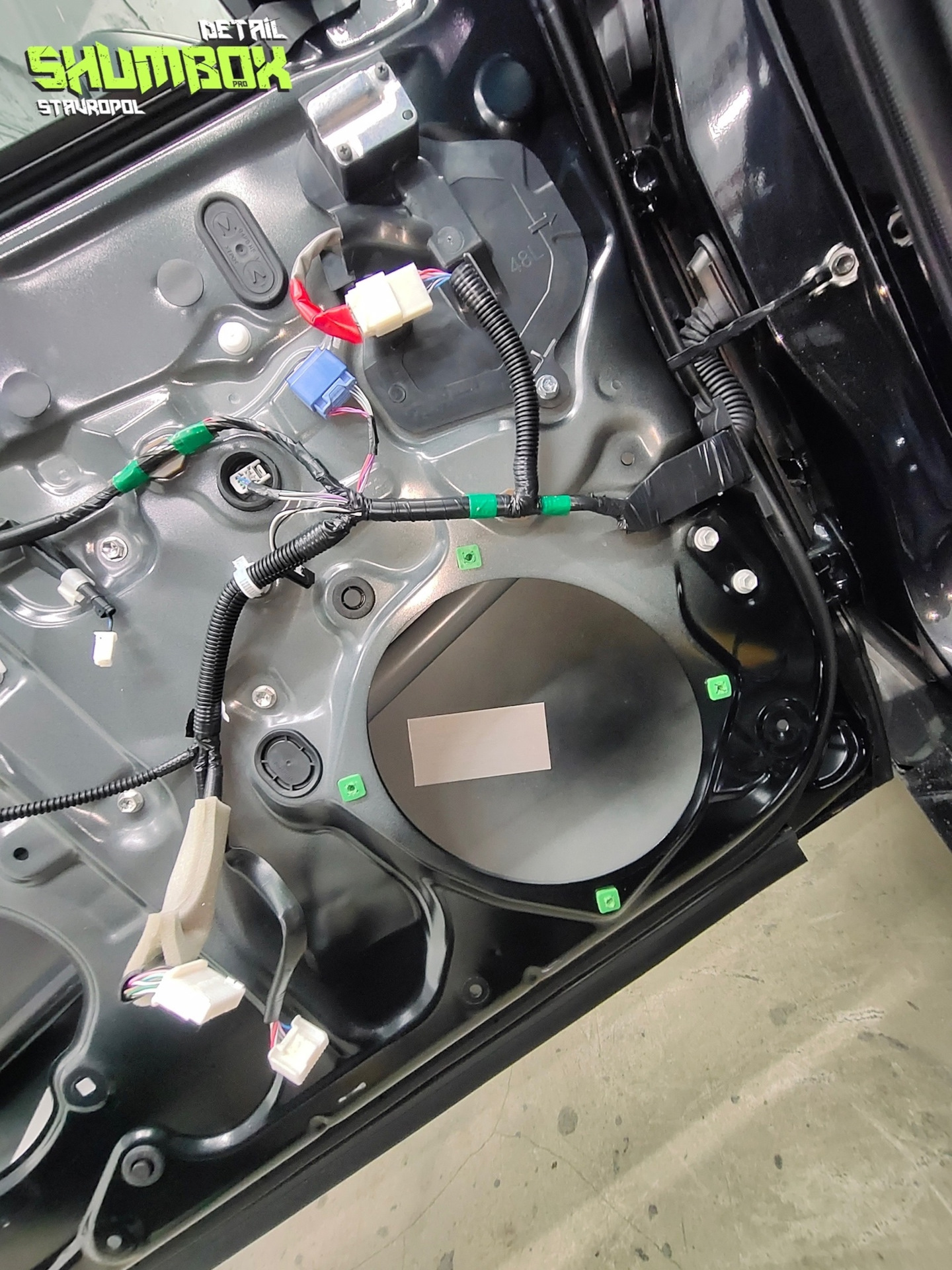

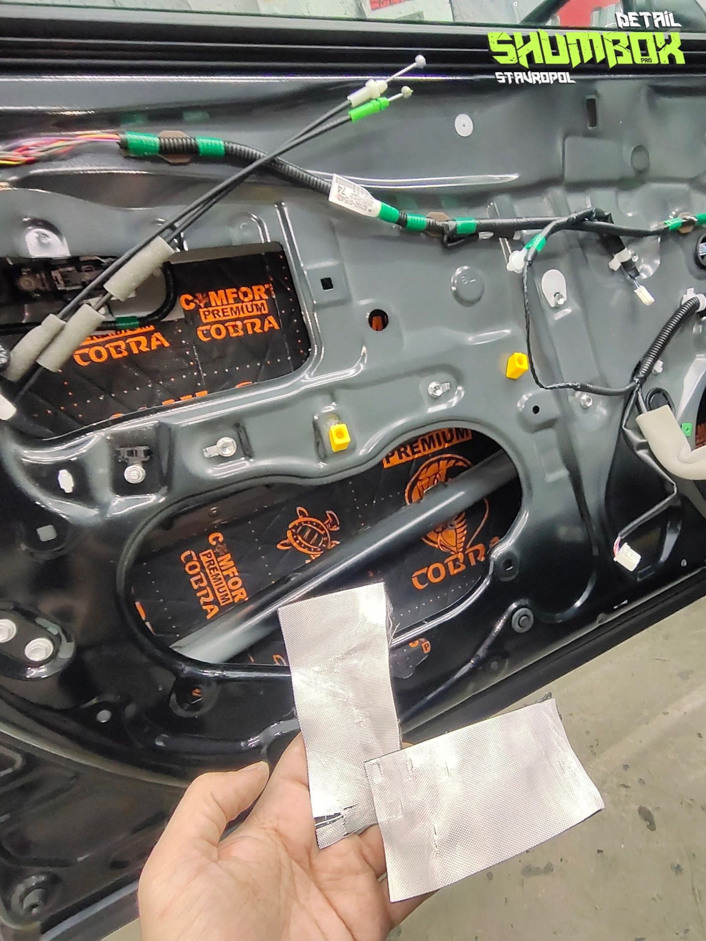

Начнем с показа заводского решения — два маленьких кусочка, которые были удалены сразу.

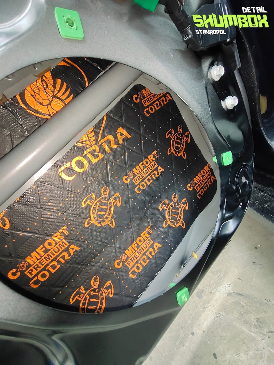

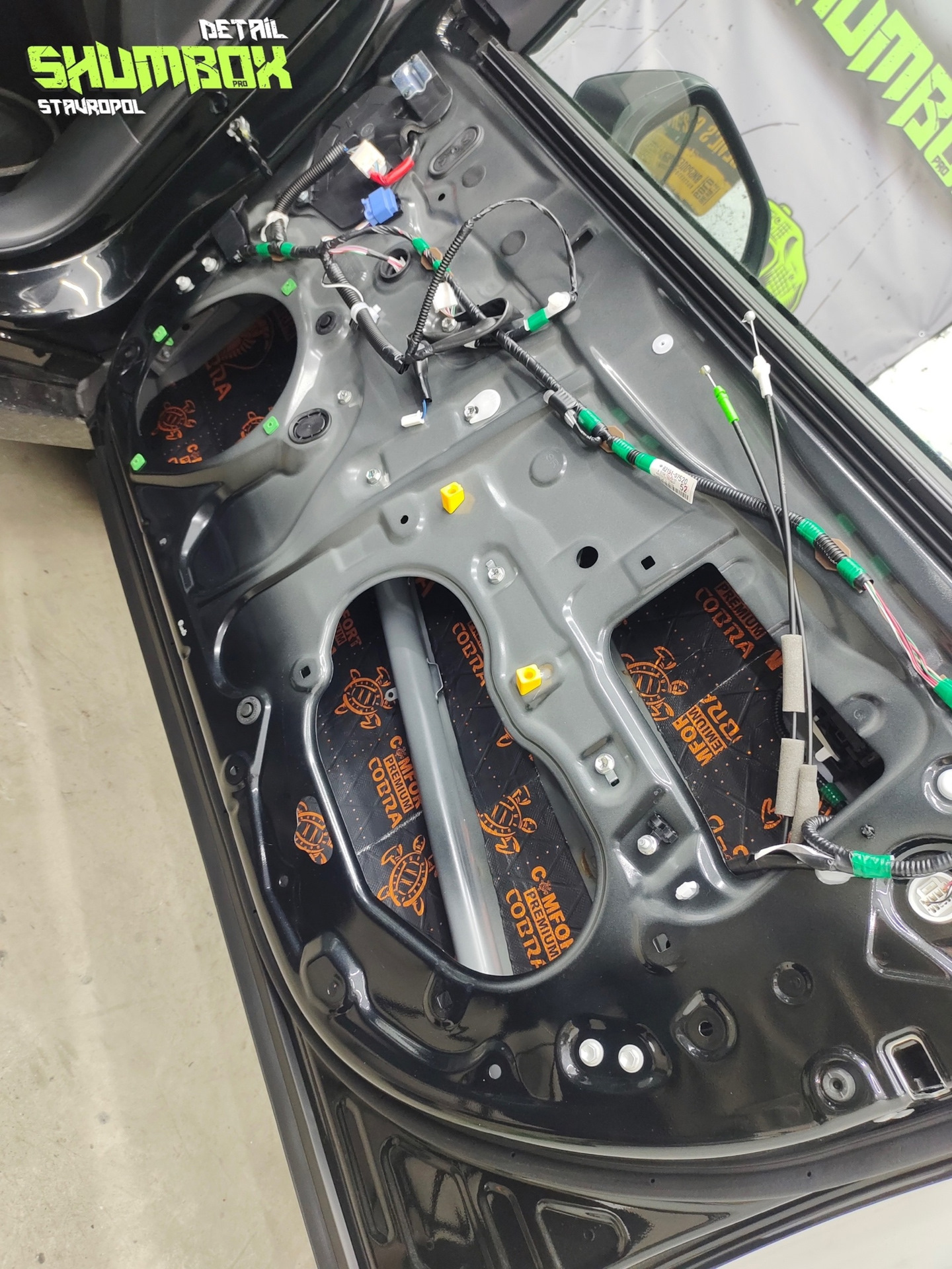

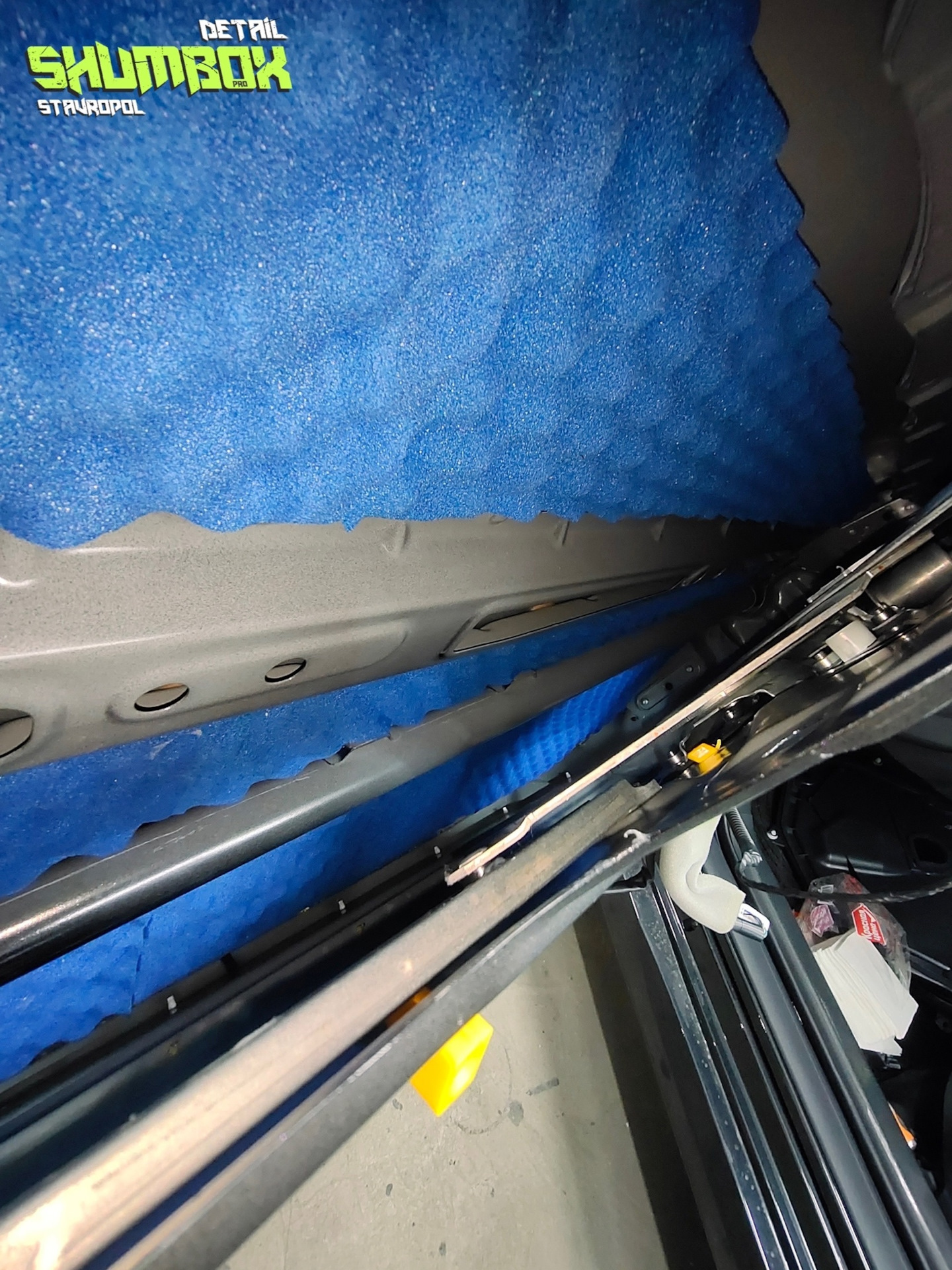

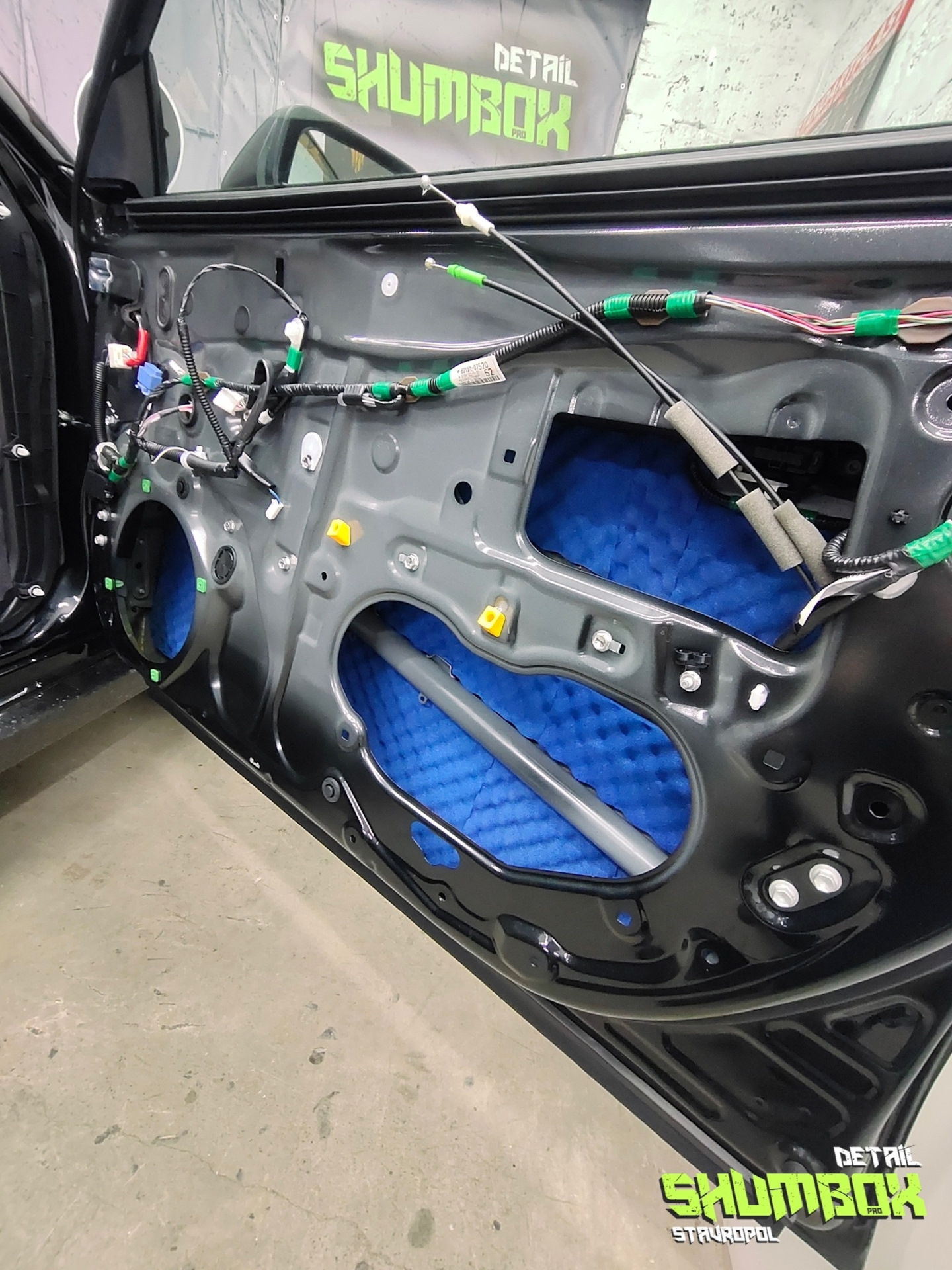

А взамен каждая дверь получила топовый набор материалов 👌🏼 Выбран эффективных набор. Первым слоем нанесена премиум виброизоляция. Облегченный состав, утолщенный слой фольги, толщина 2.3мм.

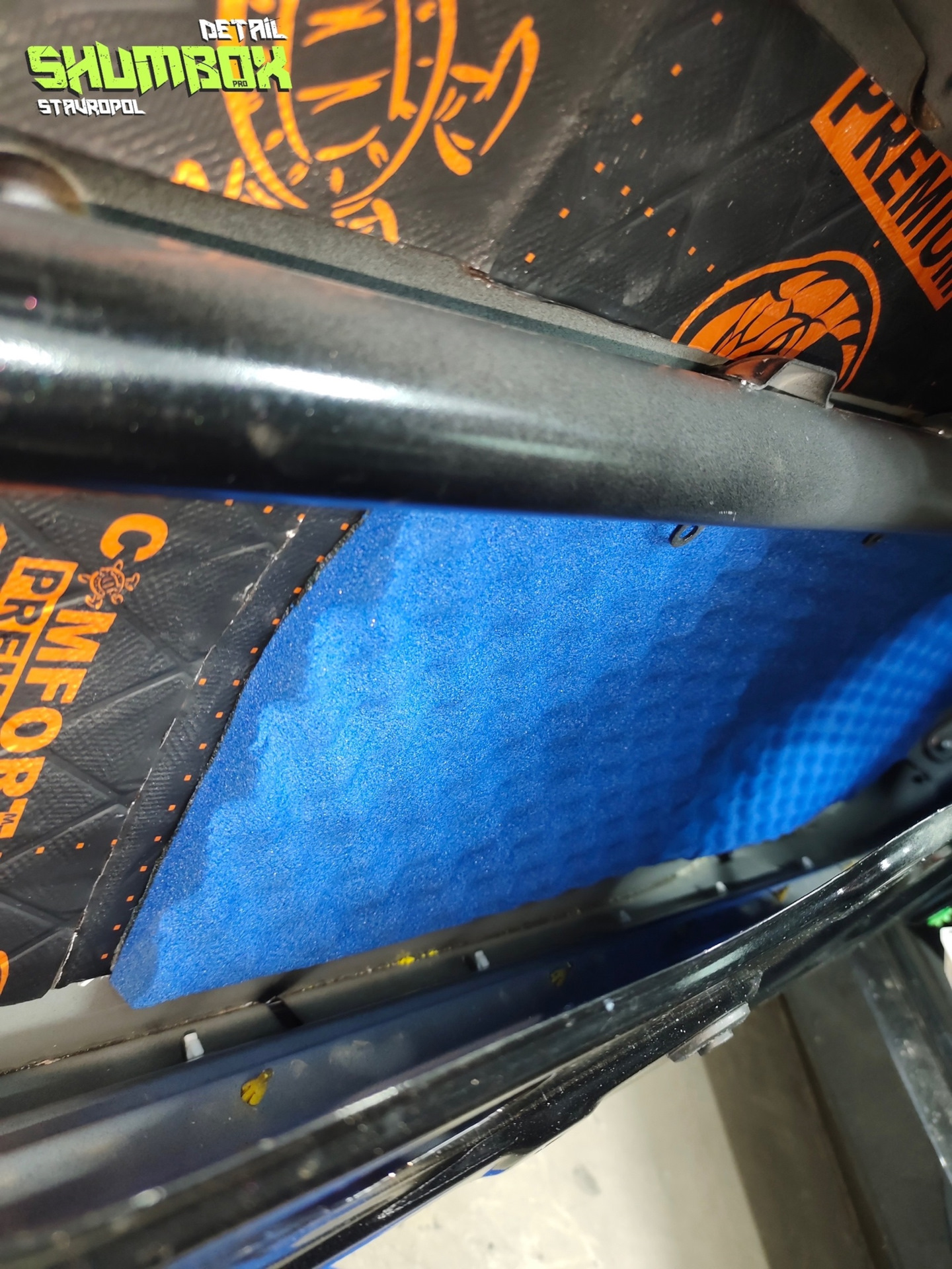

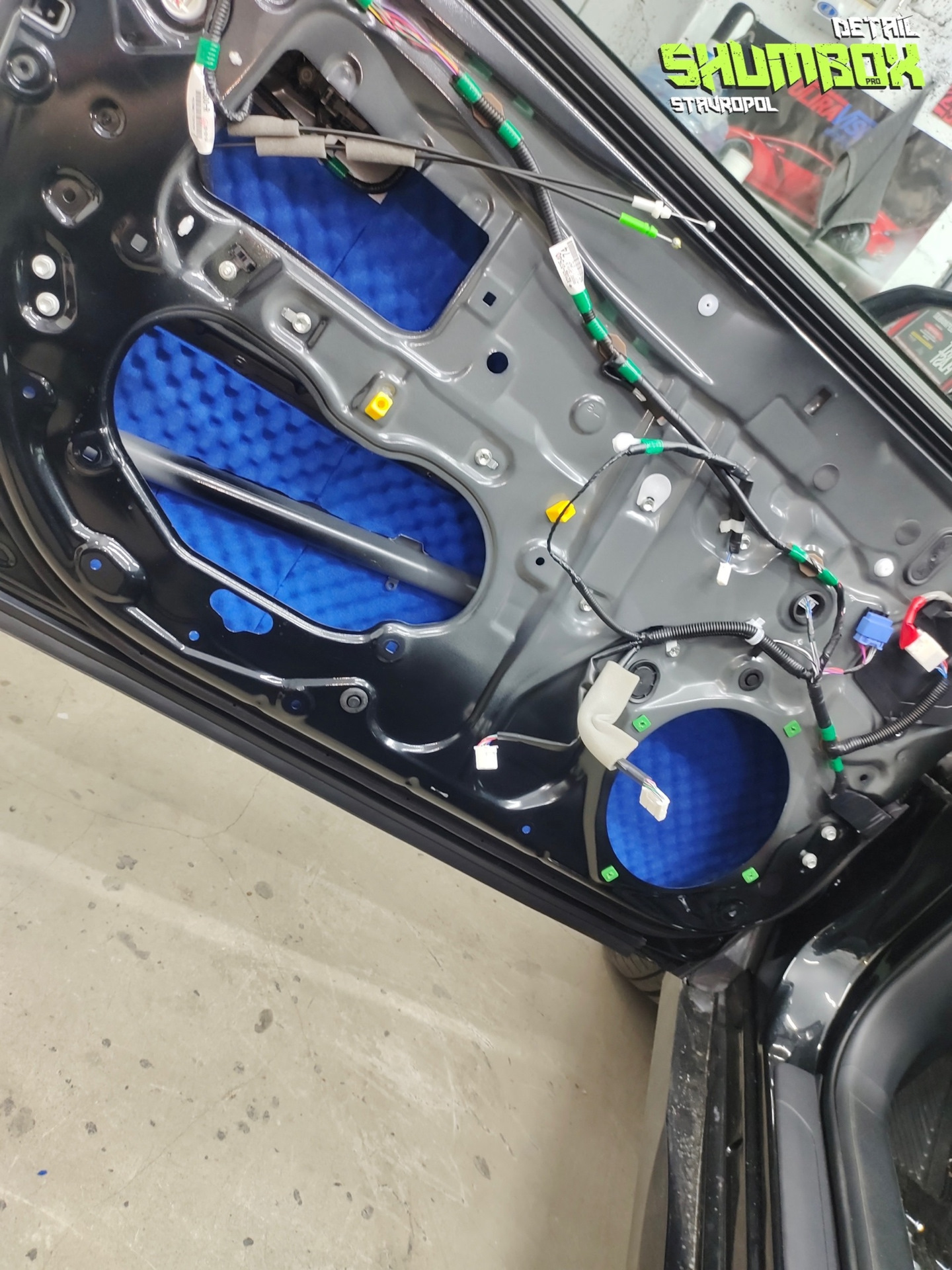

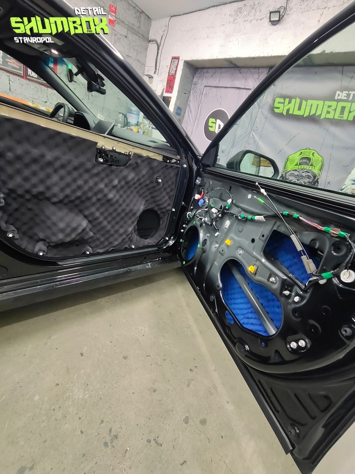

— вторым слоем топовый звукоизолятор толщиной 18мм — синяя волна. Полностью влагостойкий и клей, и материал. Реально улучшает звучание даже штатных динамиков.
— на обшивках премиум шумопоглотитель толщиной 15мм 👌🏼

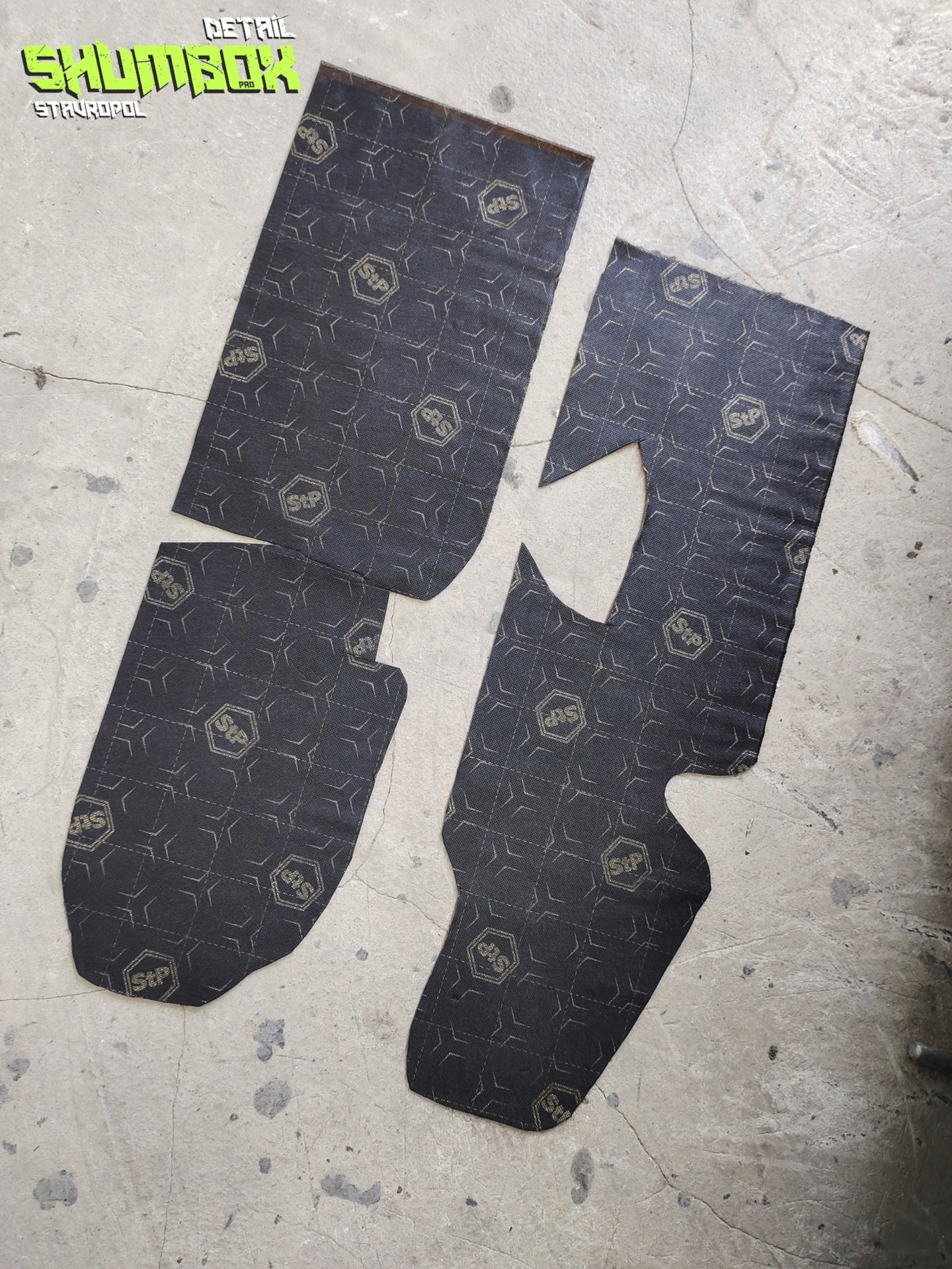

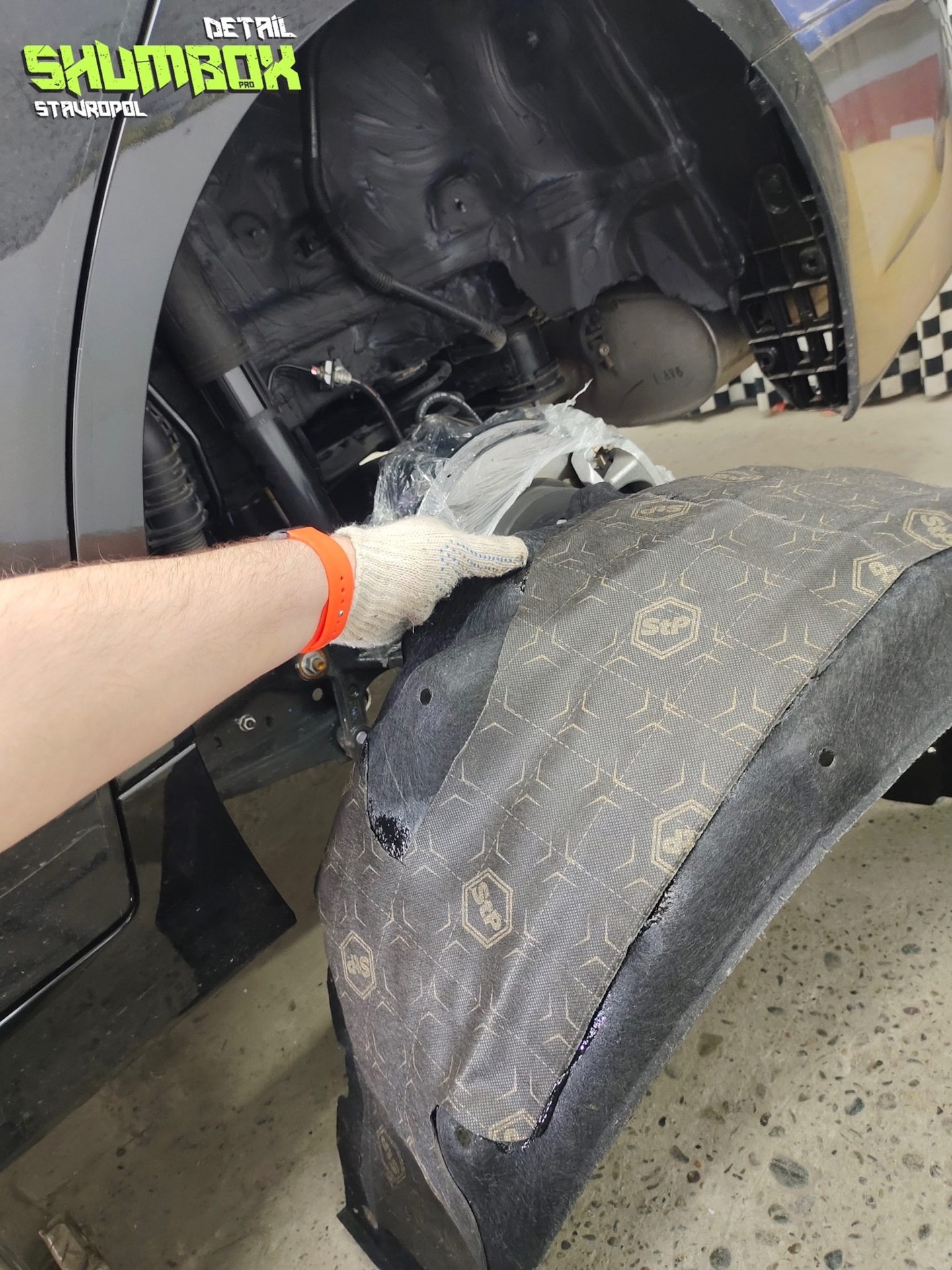

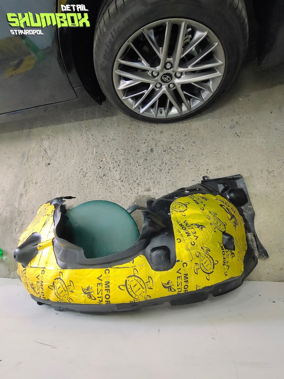

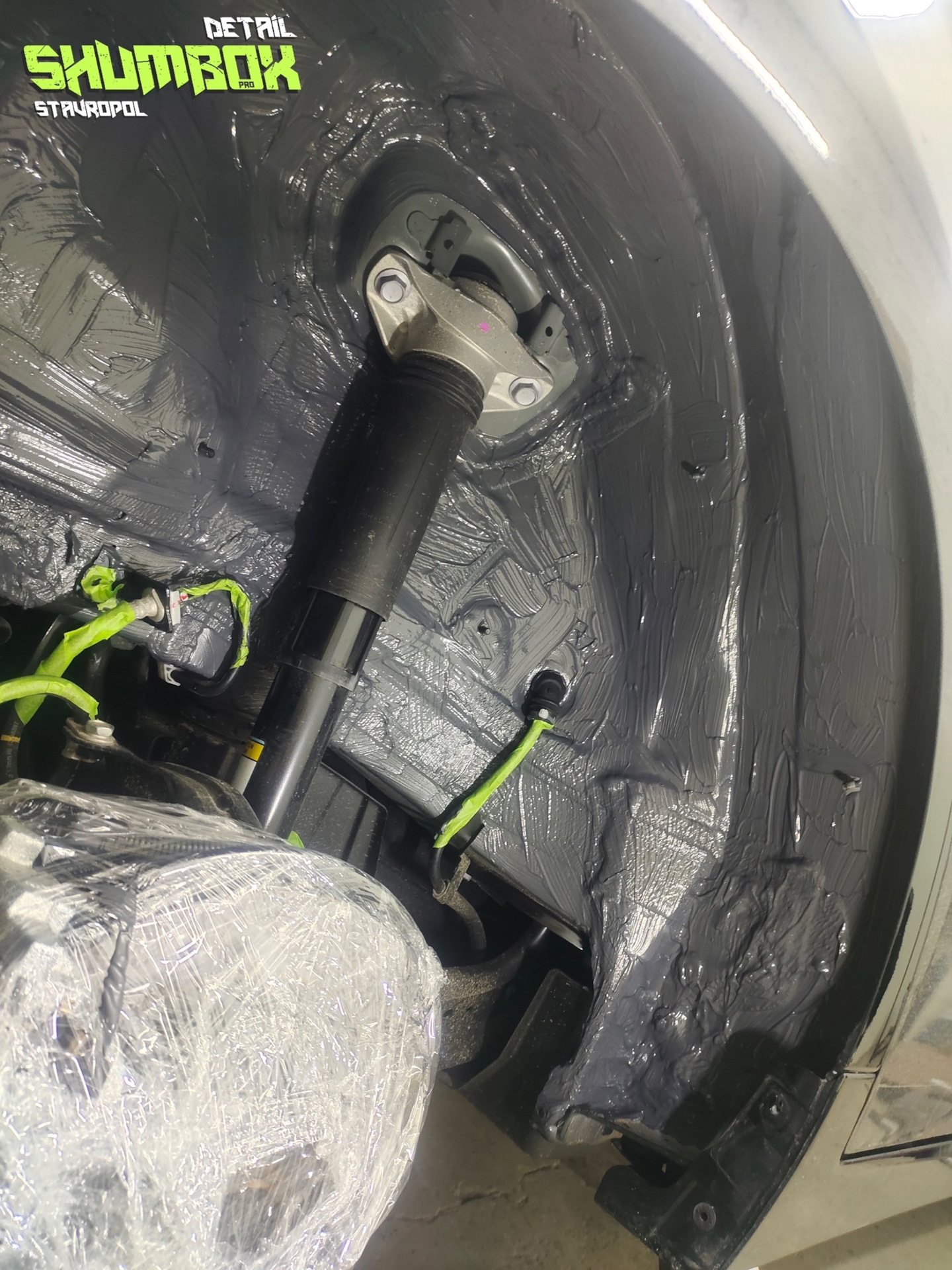

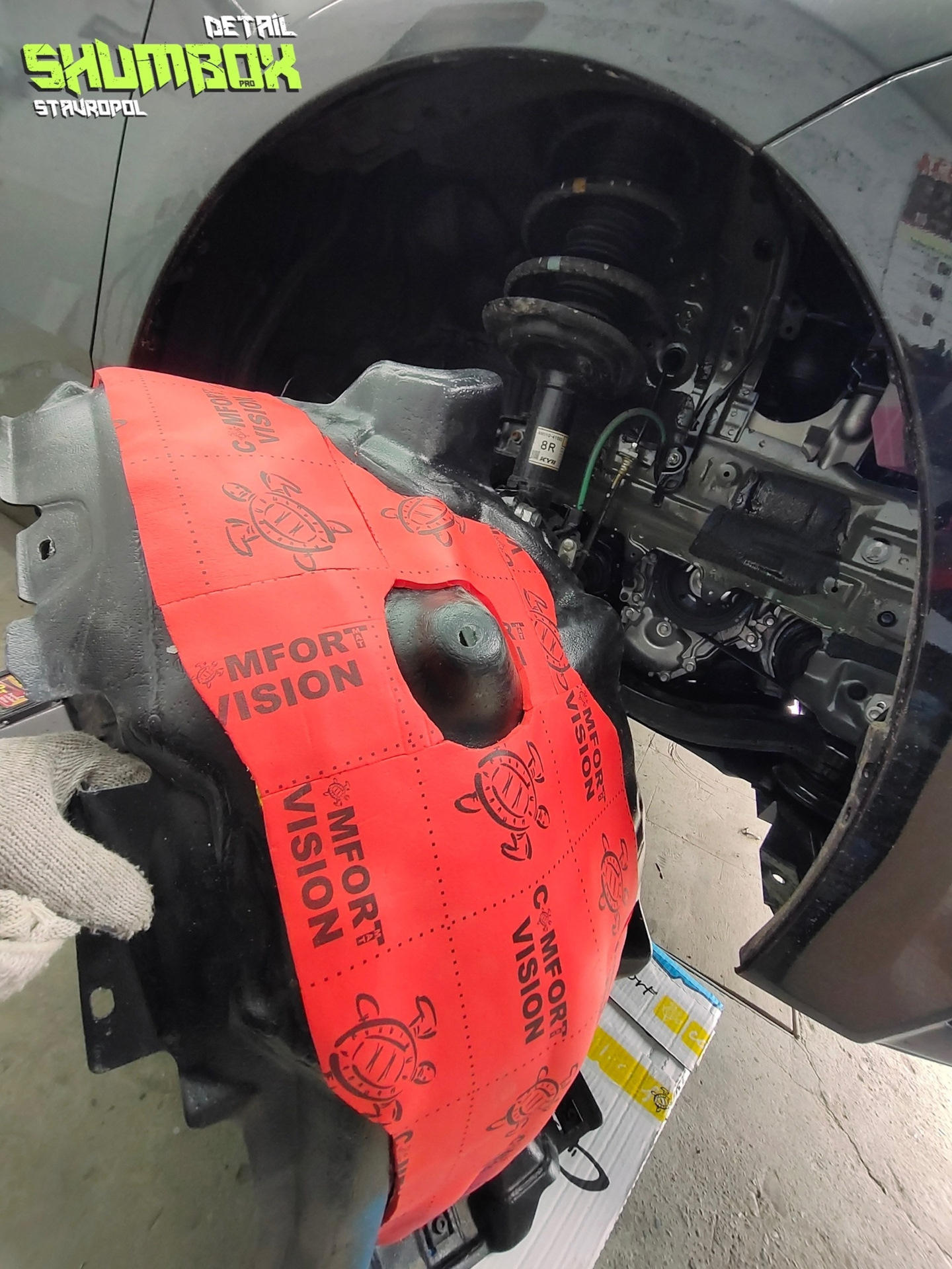

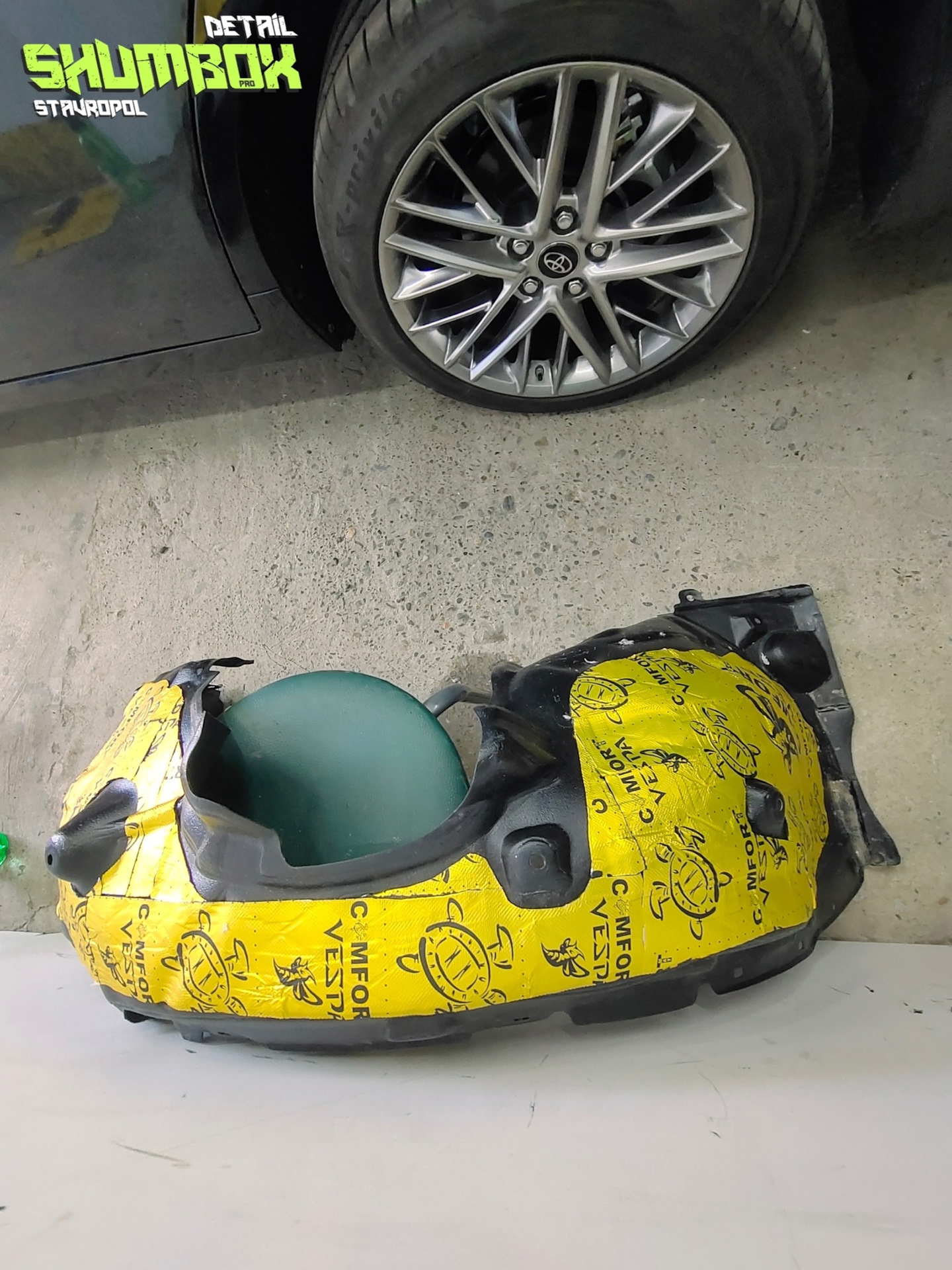

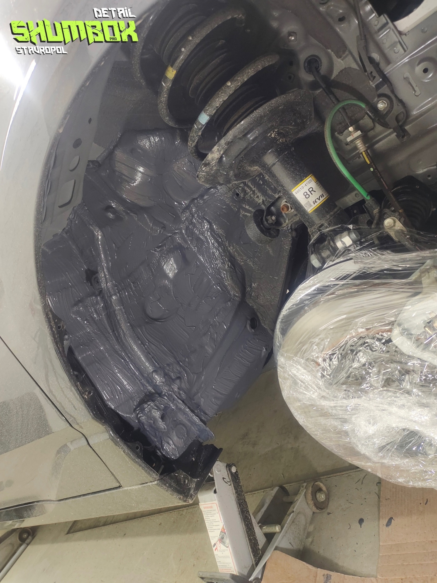

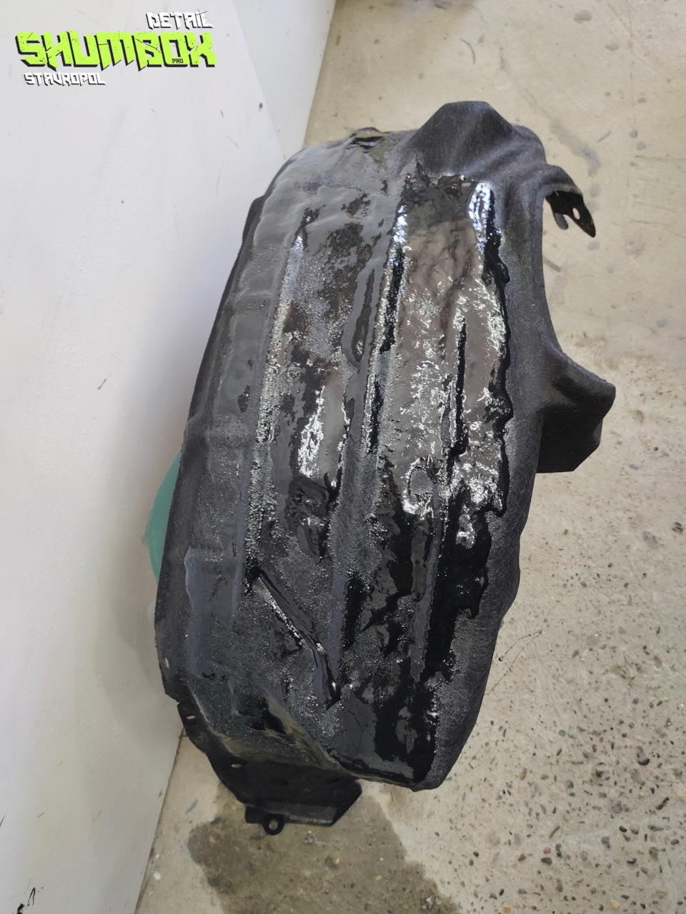

Из мелких и полезных доработок выполнено нанесение антискрипа на обшивки, внутрянка дверей обработана напыляемым антикором. Переходим к аркам. Здесь всё более-менее стандартно. За исключением того, что именно на этом Авалоне впервые был применен новый состав для ворсовых подкрылок. Специальная мастика, которая пропитывает ворс, делая его прорезиненым. Также служит клейкой основой для следующего слоя.
