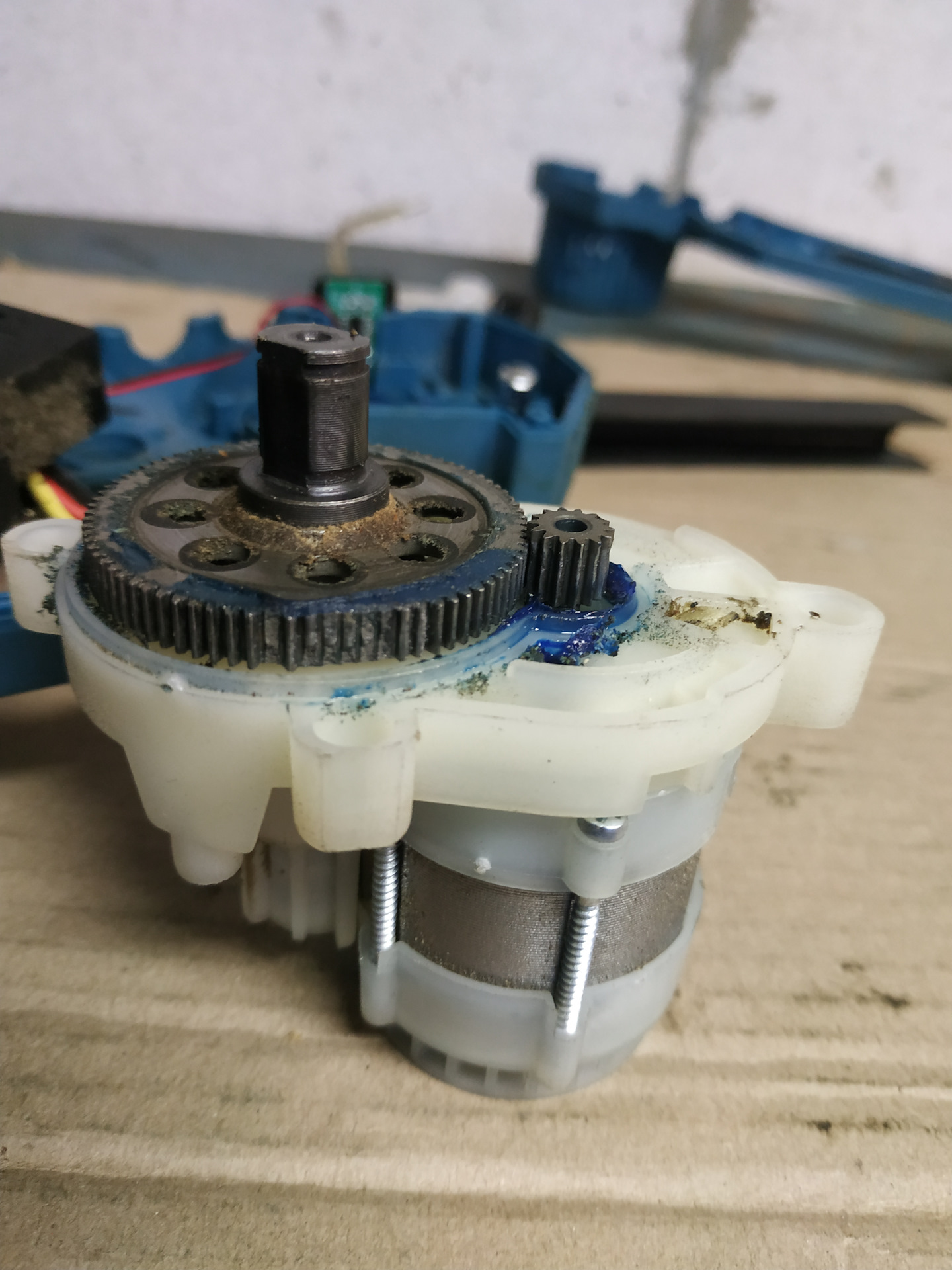

Про замену элементов в АКБ на более качественные писать не буду, а напишу про то что нужно уплотнять редуктор, так как через зазоры набивается в редуктор опилки и это всё перемешивалось со смазкой и забивало между зубов шестерни. Там по фен-шую должен быть сальник или хотя бы шайба но Китай есть Китай. Вырезал шайбу из пластика чтоб опилки в редуктор не забивались.

Свою погонял не слабо, несколько зубьев улетело на шестерне редуктора. Погуглил, есть в продаже и отдельно шестерни и редуктора. Из Китая долго ждать, на ВБ редуктор можно купить по цене самой дешёвой пилы, ну или эту же самую дешёвую пилу. На российские где-то 1200.

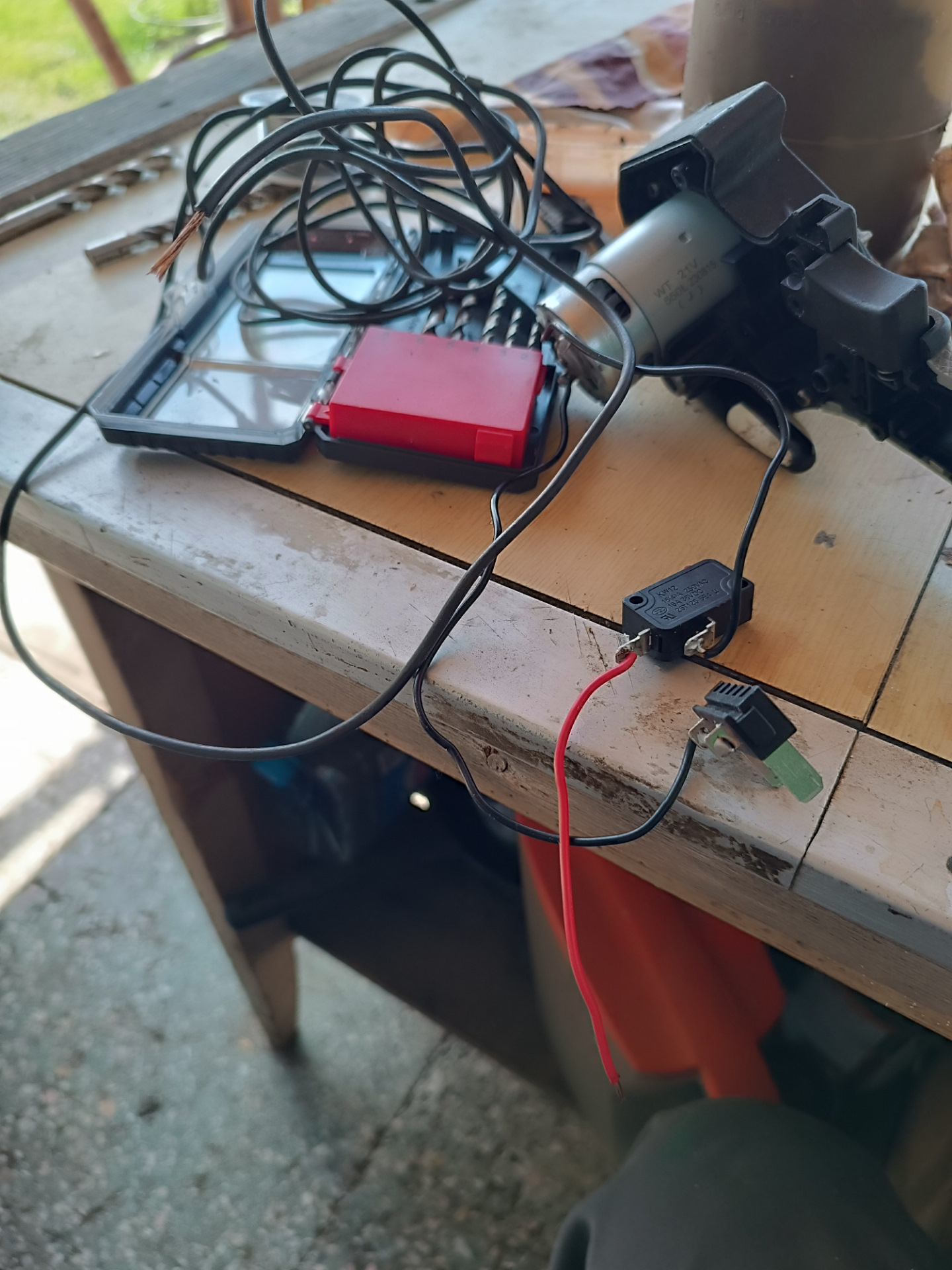

А вот вопрос вы с защитой электронной ничего не делали? У меня в защиту уходить часто стала, пилить стало как то нервозно.
Пила в защиту не уходит, только если какой сухой сук схватит ( видимо так зубья и повылетали), а вот болгарка постоянно делает мозг. И батареи 9а/ч ( так на ней написано 🤔) хватает на два с лишним часа работы, болгарке это на 20-30 минут и батарея в ноль. Подозреваю, что в болгарке возможно мотор щёточный, хотя написано без.
