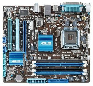

Материнская плата Asus PSG41C — M LX
Дешевый чипсет поддерживающий все процессоры на 775 — 1000 рублей (Авито)
Процессор Intel Core 2 Quad Q9400
TDP 95W базовая частота 2,66Ггц, 4 ядра, 4 потока L2 6Мб 800 рублей (Озон)
ОЗУ 8Гб 2х4 разносортными планками на частоте 1333Мгц 1000 рублей (Алик)

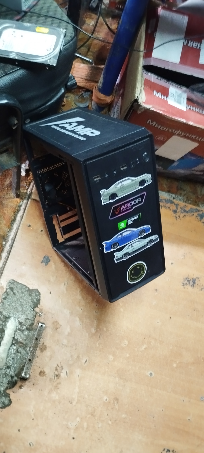

Корпус Самый самый маленький Ginzzu B180
с верхним расположением блока питания, материал фольгированная бумага, максимально простой дешевый и очень компактный кейс. 1200 рублей (Озон)

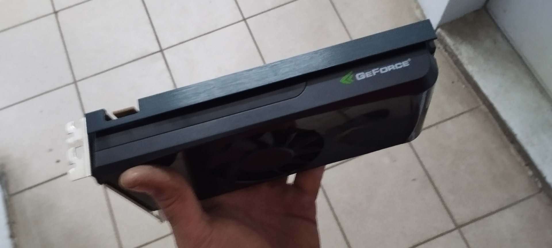

Видеокарта MSI GTX 550ti 1 GB GDDR5
1000 рублей (Авито)

— Корпус я использовал самый дешевый, но новый. Дешевле нулячего не существует, но! На авито море предложений корпусов от 500 за нормальное состояние. На производительность не повлияет от слова совсем.

По оперативке 8 гигов в двух канале это потолок для 775, гнать не имеет никакого смысла, прирост вообще не факт что будет, а вот стабильности поубавится
Видеокарту сильнее, чем 550ti тоже не вижу смысла ставить, как альтернатива GTS 450
