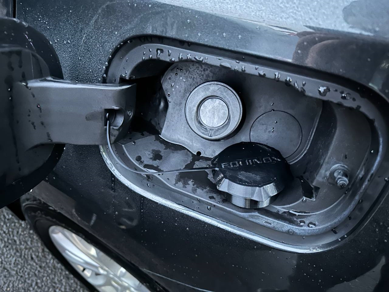

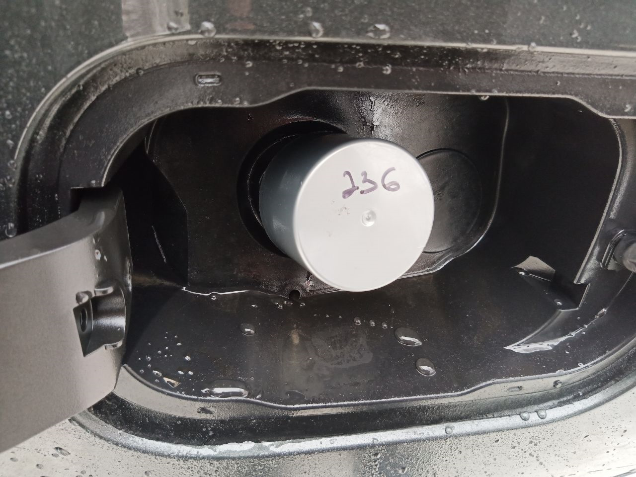

В декабре 2023 года обратились ко мне ребята из телеграмм-чатика Chevrolet Equinox с просьбой что-то придумать для защиты горловины бензобака от воды.

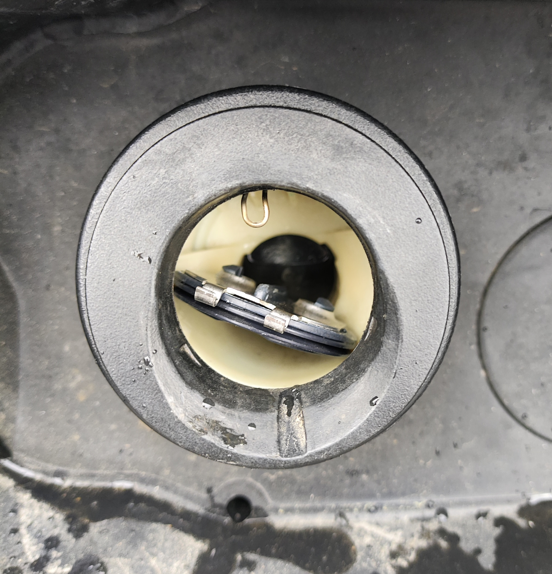

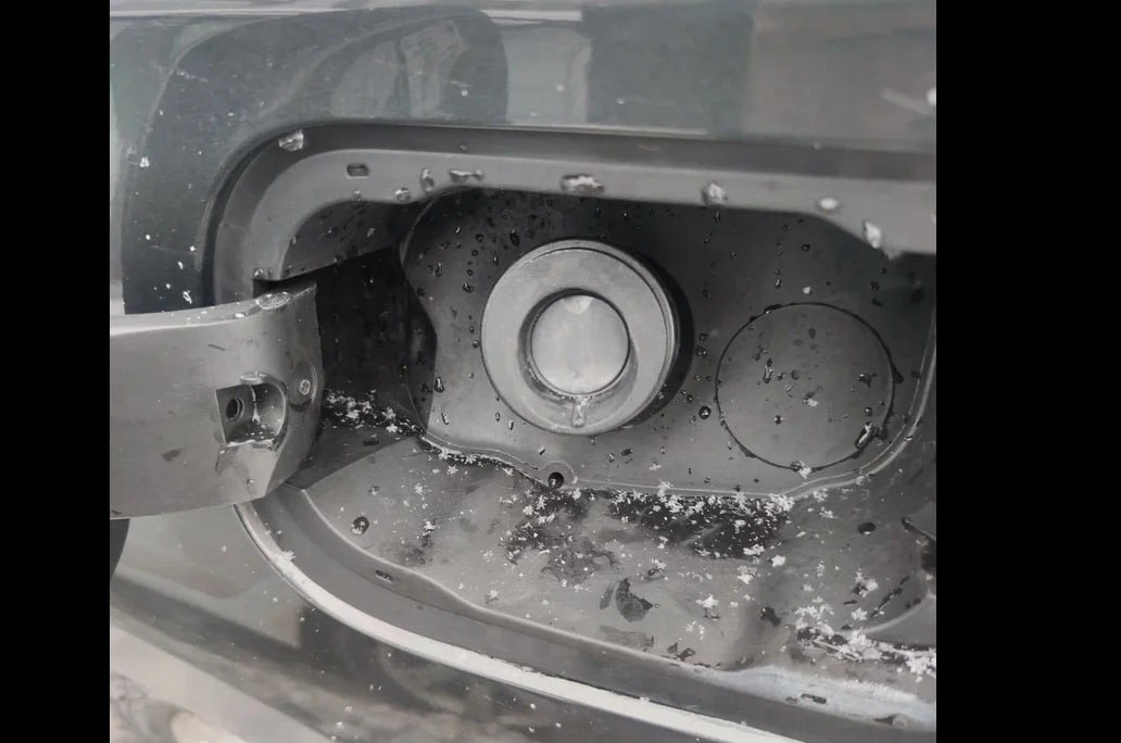

Суть проблемы была такой — конструктивно автомобили концерна GM не имеют пробки на горловине, там просто два клапана подряд и больше ничего.
Дадада, я знаю, инженеры GM все продумали и этого достаточно, не надо ничего придумывать сверх необходимого, там все придумано, просчитано и будет работать как задумано, ага два раза.

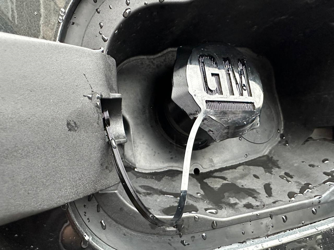

Как оказалось, в процессе мойки машины вода, попавшая на первый клапан, спокойно его проходит и остается на втором клапане. Дальше все предсказуемо — вода замерзает между первым и вторым клапаном и не дает воткнуть заправочный пистолет в горловину.
Далеко не один человек столкнулся с подобной проблемой, так что это далеко не единичные случаи — до этого спасались крышкой от баллона с краской, напяленной на горловину.
Ну а если проблему немного рассмотреть более обширно — это зимой вода там замерзает, а летом вода просто стоит между клапанами и ждет, когда пистолет откроет второй клапан, чтобы стечь в бак.
Собственно, это и привело к созданию этой крышки.

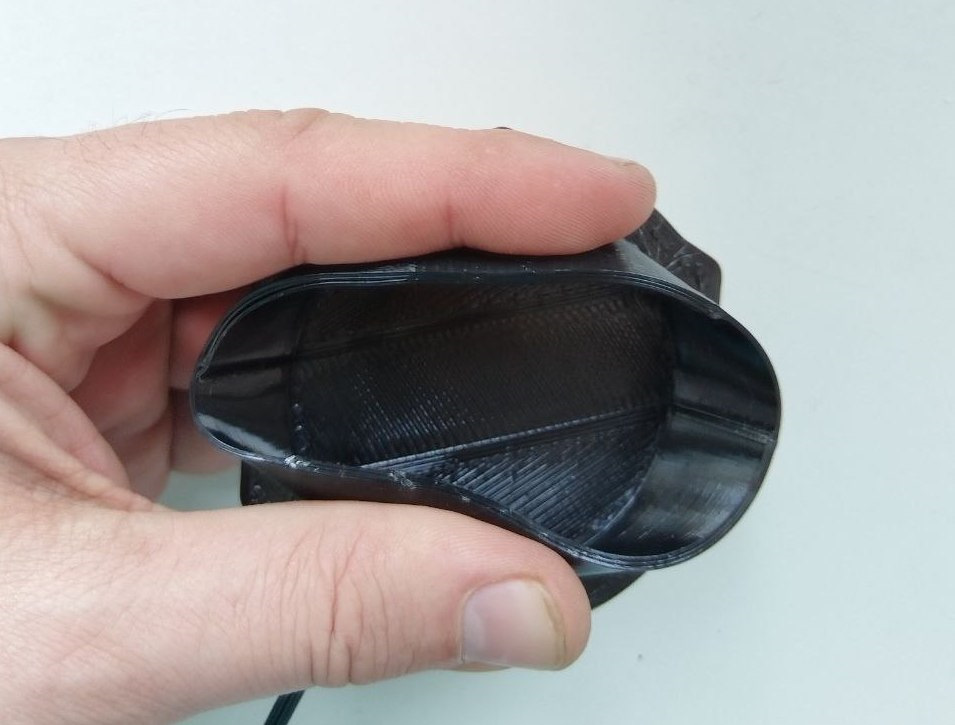

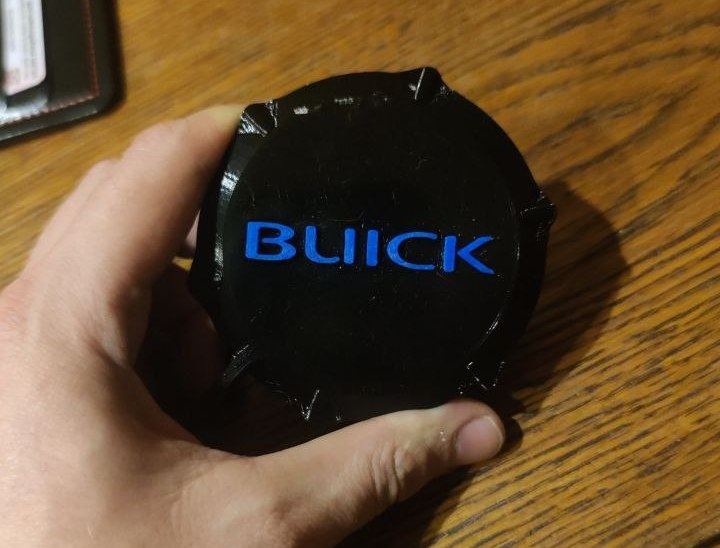

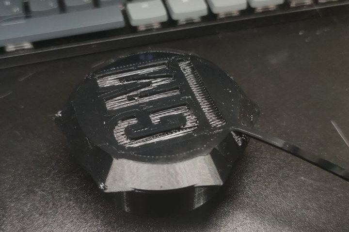

Модель, которую изначально собирались печатать была заточена скорее под фрезеровку на ЧПУ из металла, чем под 3D печать, так что пришлось перерисовывать заново.

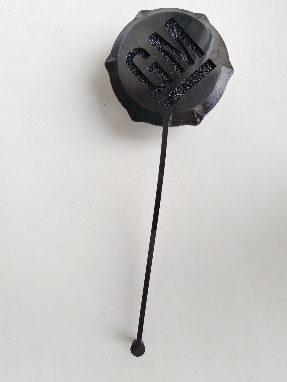

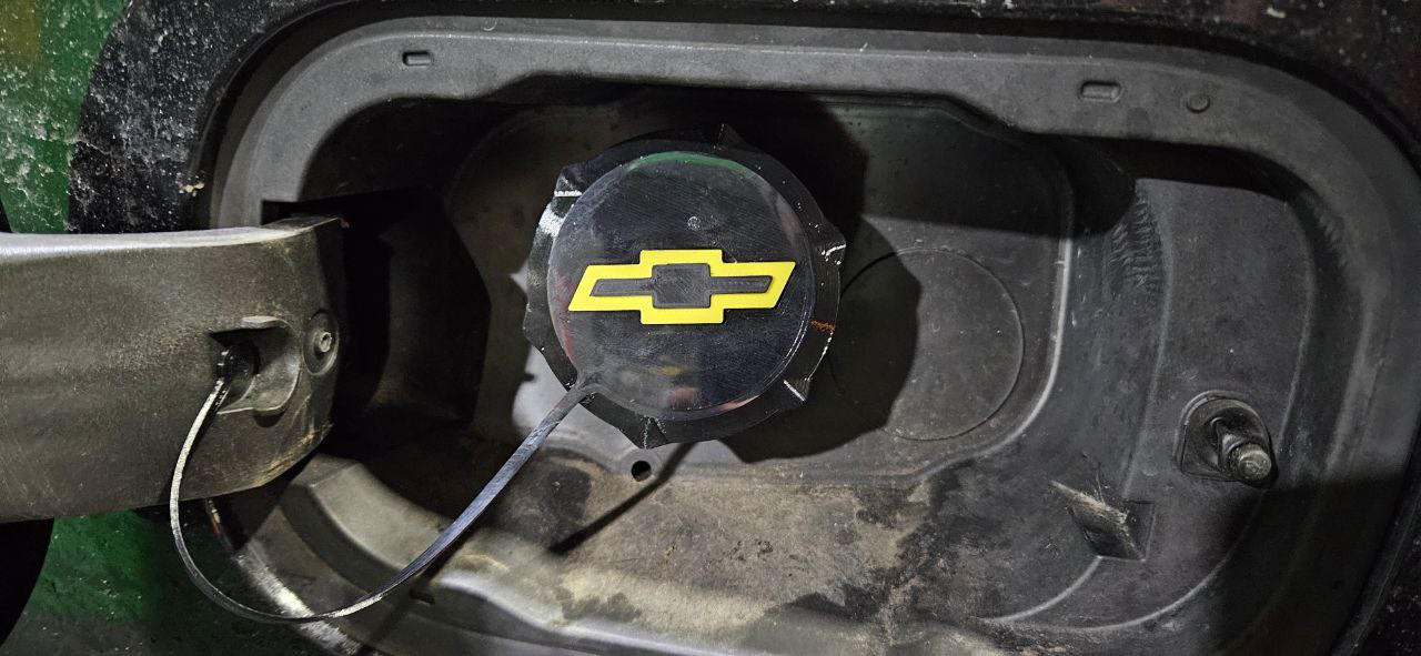

Итак, знакомьтесь, крышка для заливной горловины.

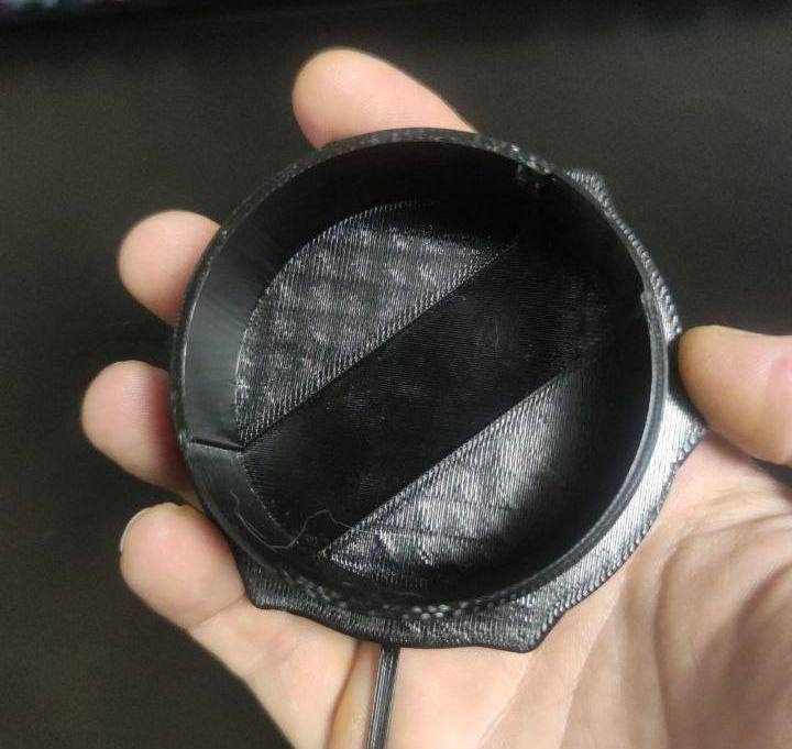

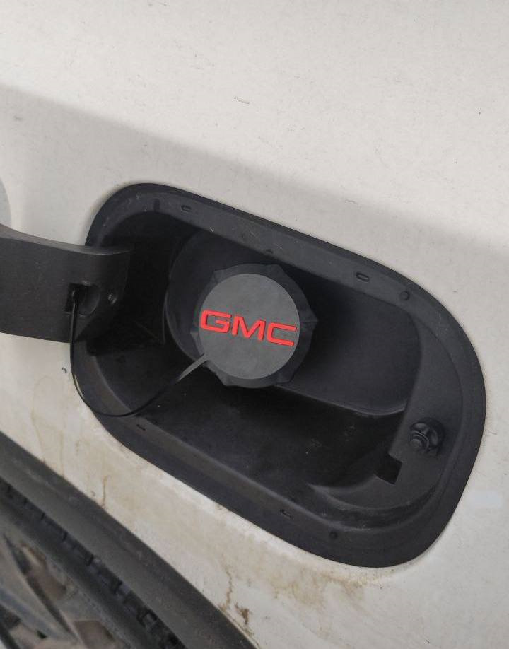

Изначально делалась в одном варианте.

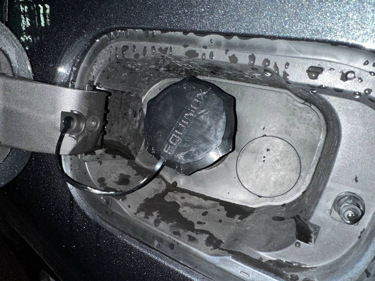

Материал — TPU пластик, мягкий, бензостойкий, на морозе дубеет, но не ломается.

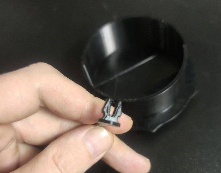

Никаких фиксаторов нет, просто плотно заходит на горловину.

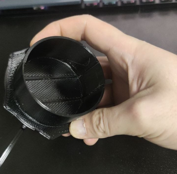

Хвостик на крышке — для того, чтобы потерять крышку на заправке было сложнее, вставляется в штатное отверстие на петле лючка бензобака, длина подобрана для удобной эксплуатации.
Внутри крышки предусмотрен паз для прохода воздуха в бак.

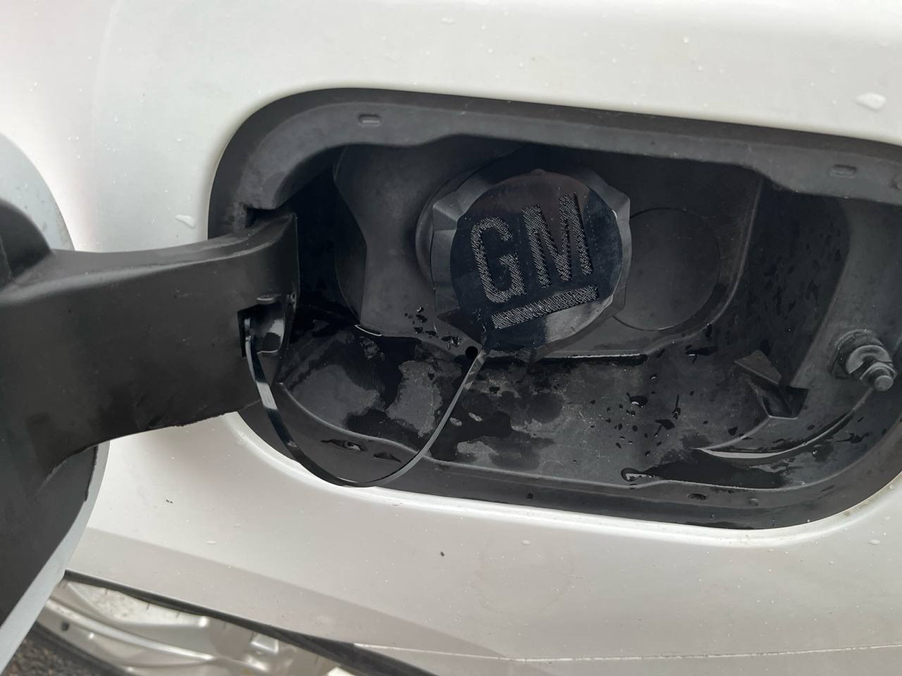

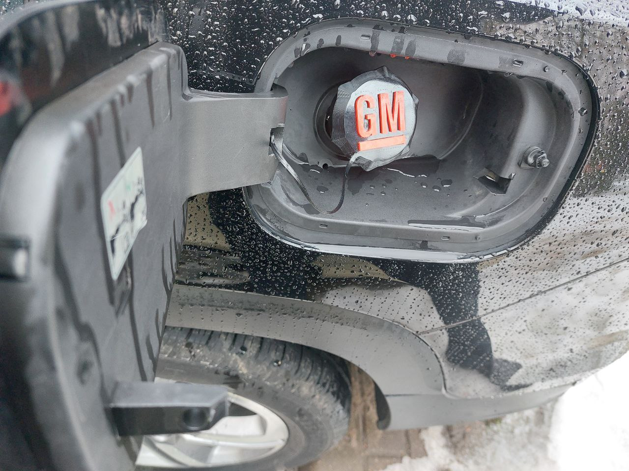

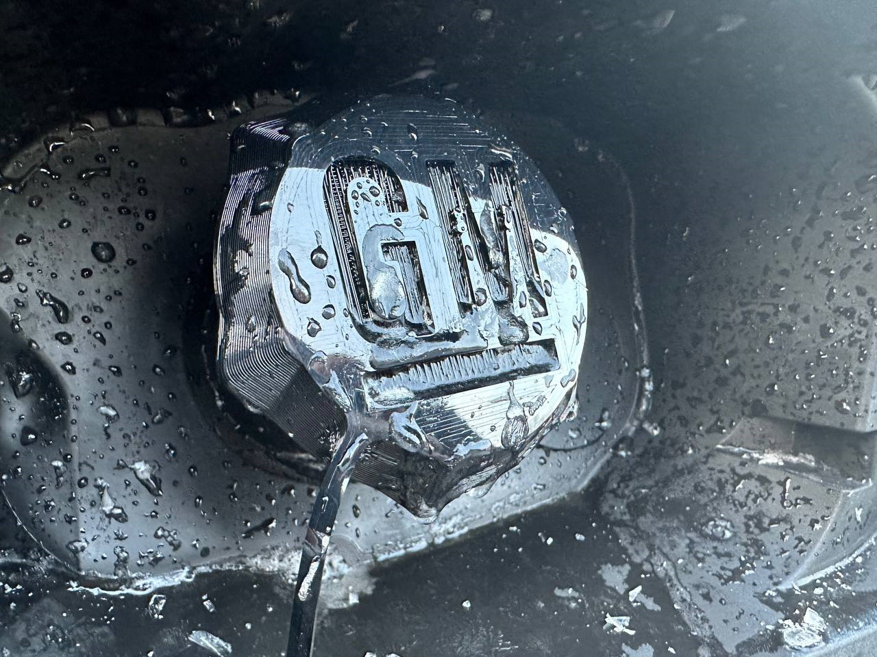

Следом за Chevrolet Equinox подтянулись ребята из чата GMC Terrain и GMC Terrain Russia — как оказалось у них ровно такая же проблема.

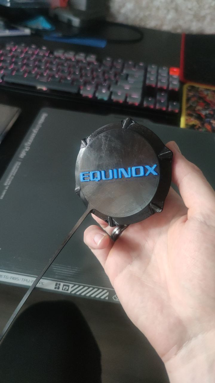

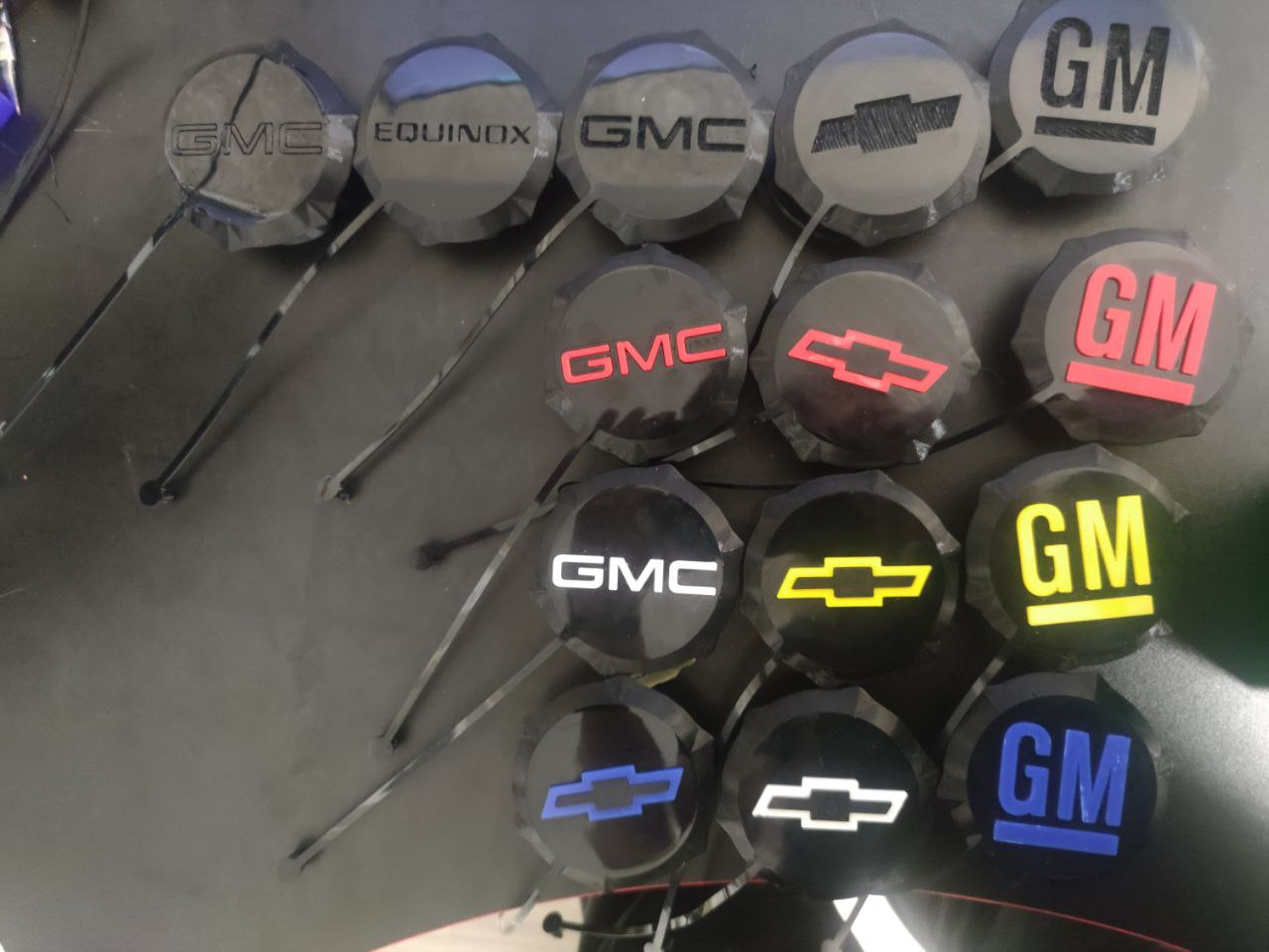

Ассортимент крышек достаточно большой, на любой вкус.

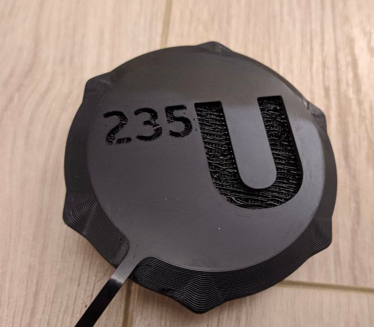

Были и просьбы сделать кастомные варианты, например с надписью 235U )

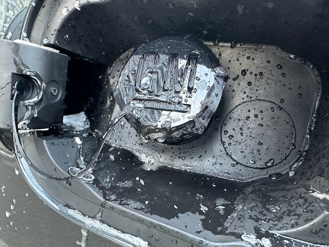

С декабря по сей день рекламаций и претензий к крышкам не поступало, все счастливы и довольны )
Были сообщения типа "я тут пробовал керхером сдуть крышку с горловины, не получилось" ну и конечно же тестирование зимней мойкой.
Потенциально эти крышки подходят на любые авто концерна GM — печатал пару штук на Buick Encore
Такие же горловины видел на Chevrolet Malibu, на Lincoln, на Jeep и тыды — так что там возможны, в теории, конечно же, такие же проблемы с водой в баке.

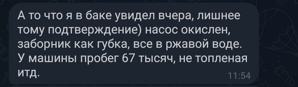

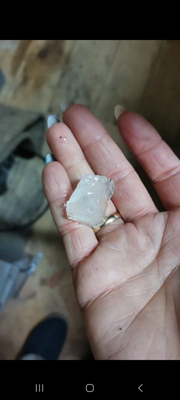

UPD
История реального человека, живет в Мурманске, ездил без крышки, ляснул бензонасос, полез разбираться и:

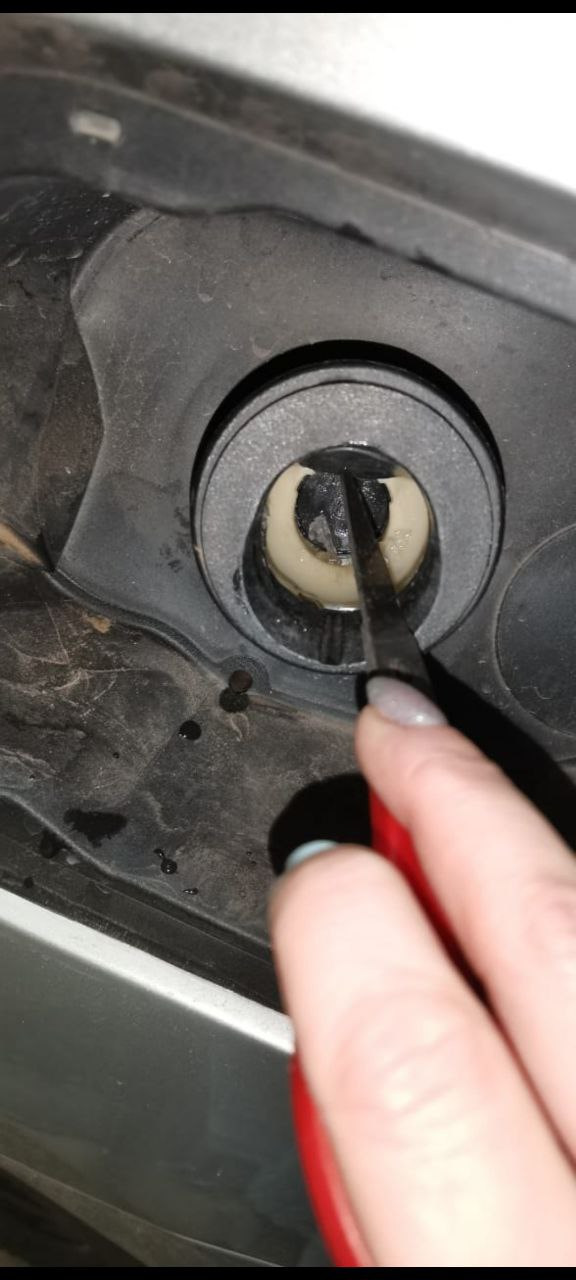

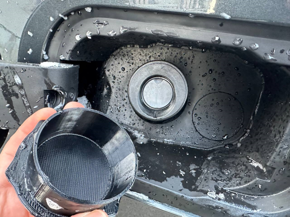

Добрый день, не подскажете, как это отремонтировать на Эквинокс? Что-то эта чёрная крышка не снимается никак и найти не могу нигде информации.
Если я правильно помню — то снимается она исключительно насильственными методами, но могу ошибаться.
У вас всему узлу с клапаном жопонька пришла.
Найдите в телеграме группу Chevrolet Equinox, там более пяти тысяч подписчиков, спросите там, может кто имел опыт борьбы с этой крышкой
Я там уже спрашивал, кто-то один ответил, что вроде никак, а далее моё сообщение потерялось в массе. Я так понимаю, мне лучше всего выдрать сам клапан и заказать тут крышку, т.к. после дождя заметно, что вода собирается на втором клапане?
да, так уже кто-то делал даже, сломался верхний клапан, его просто выдрал и с моей крышкой катается теперь
