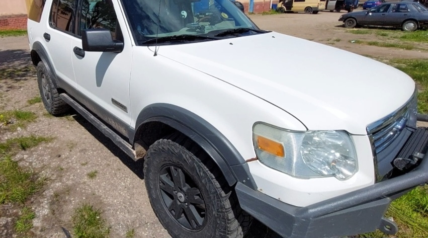

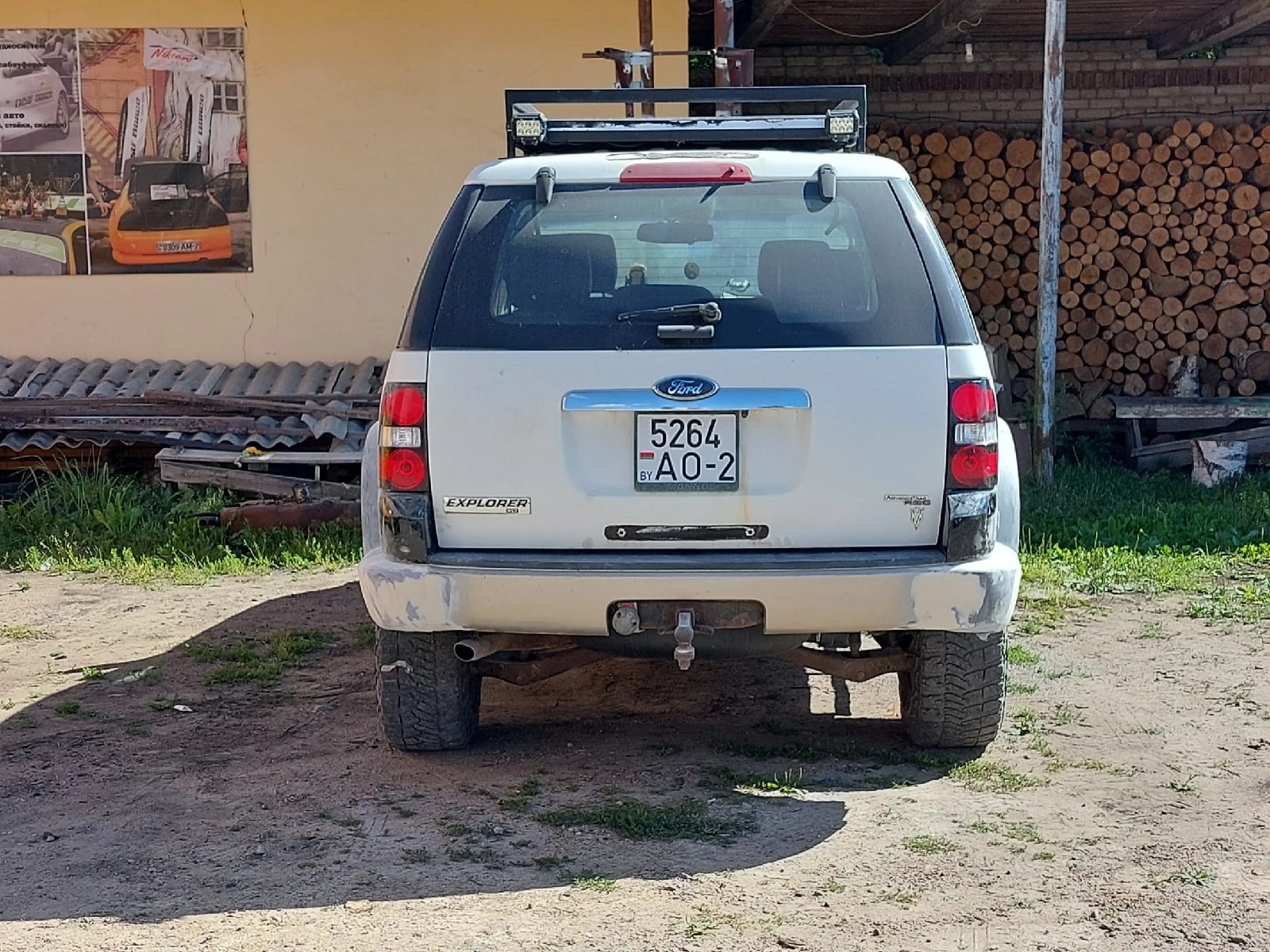

В общем история такая, сосед по боксам заядлый охотник. Для этого увлечения у него отдельный автомобиль, который он очень любит. Как вы поняли из названия, это форд эксплорер 4го поколения.
Почему обделён? Потому, что кроме фар и решёток ничего интересного на них не предлагают… И те оттуда)

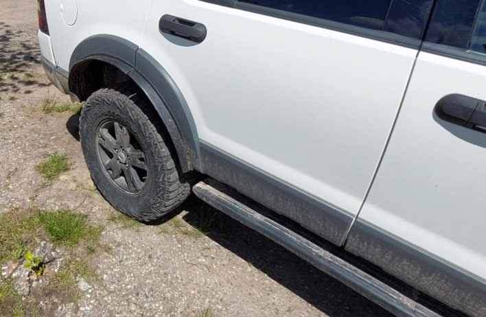

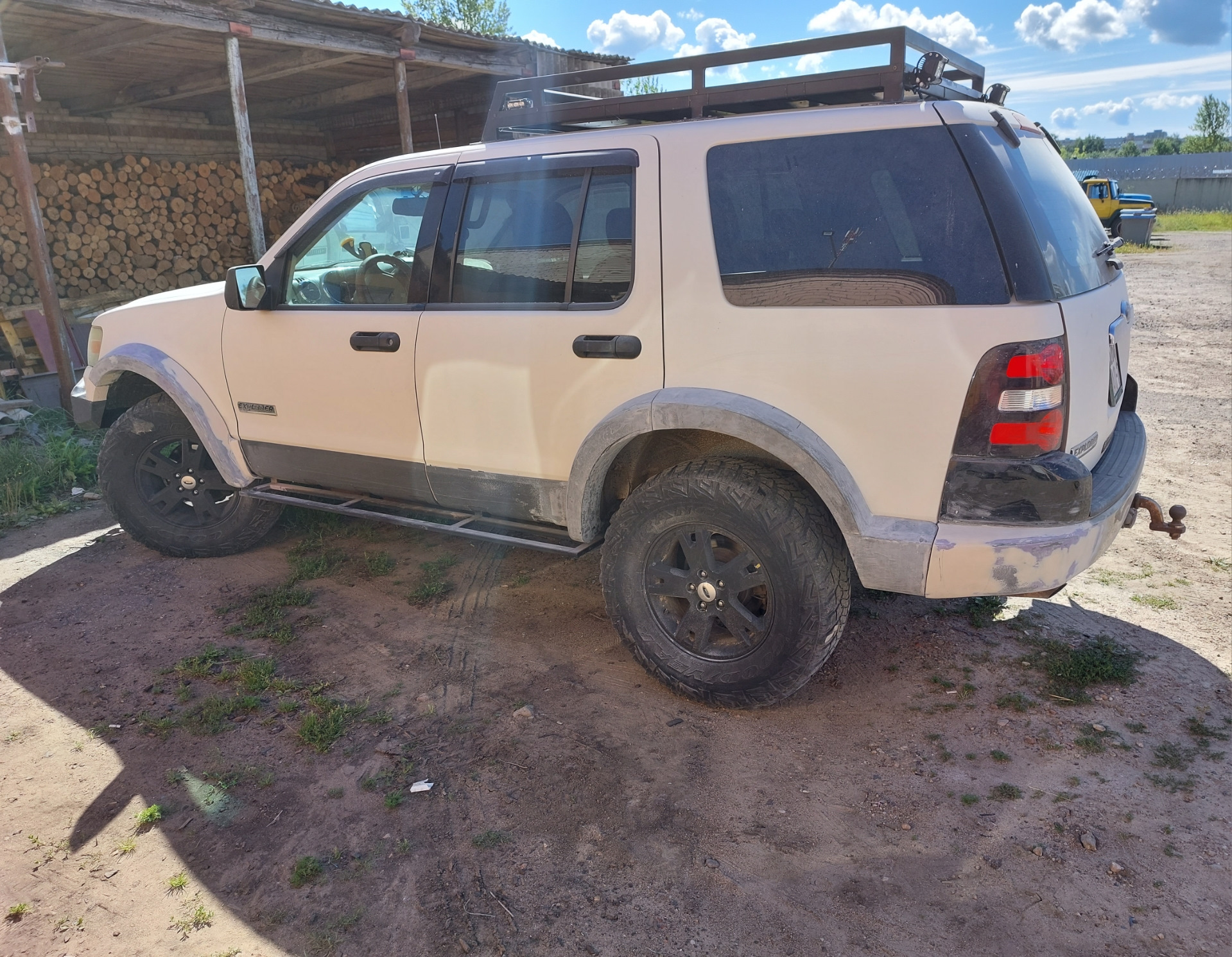

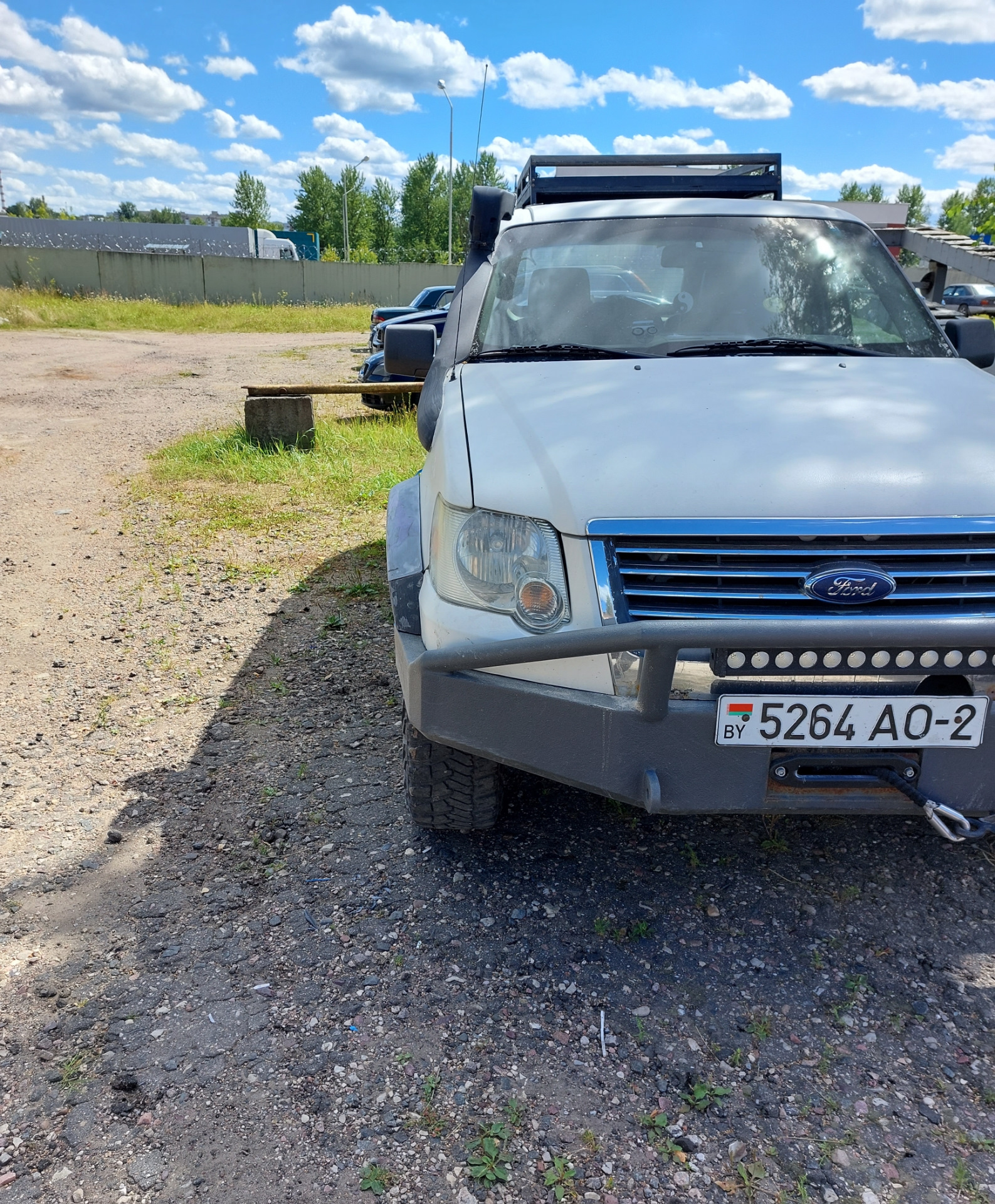

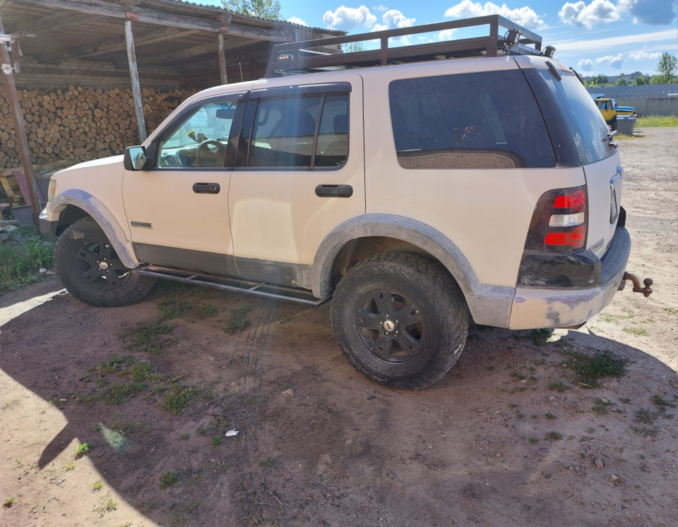

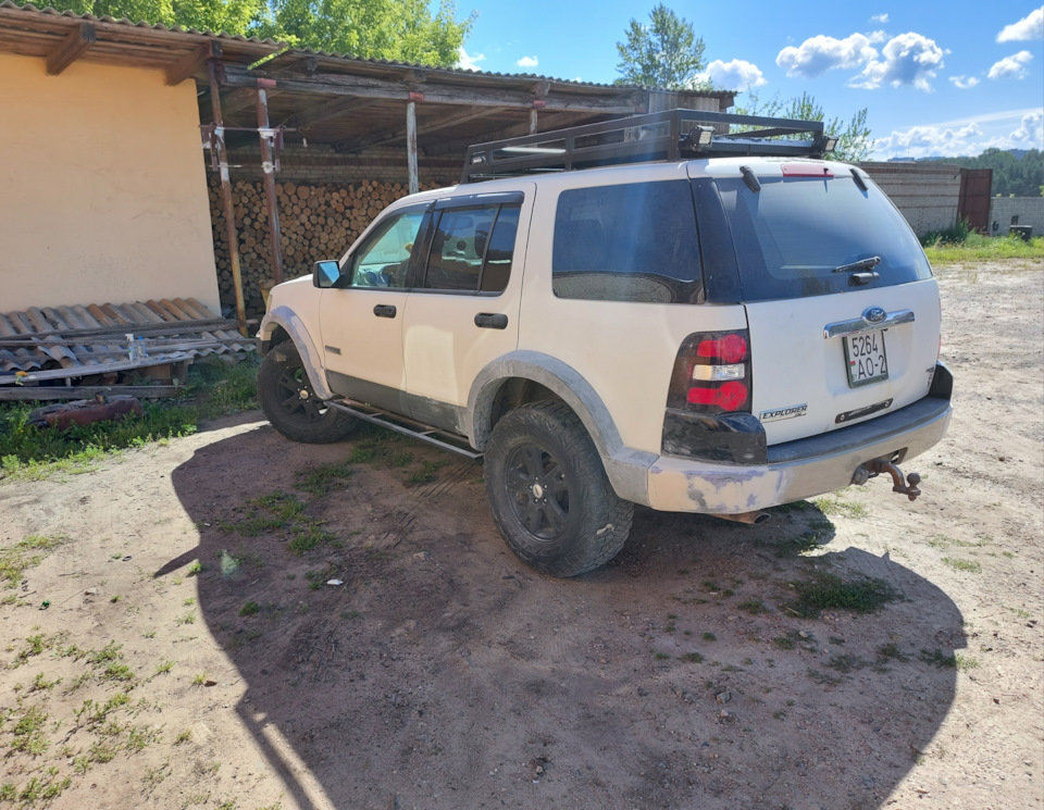

В общем и целом, так как машина для охоты и его стихией будет лес, в лучшем случае поля, то для начала были изготовлены силовой бампер из швелера и труб, а так же багажник -площадка на крышу, с установкой прожекторов и балки на бампер. Но запись не об этом))) Так как заводские пластиковые фендеры маловаты,

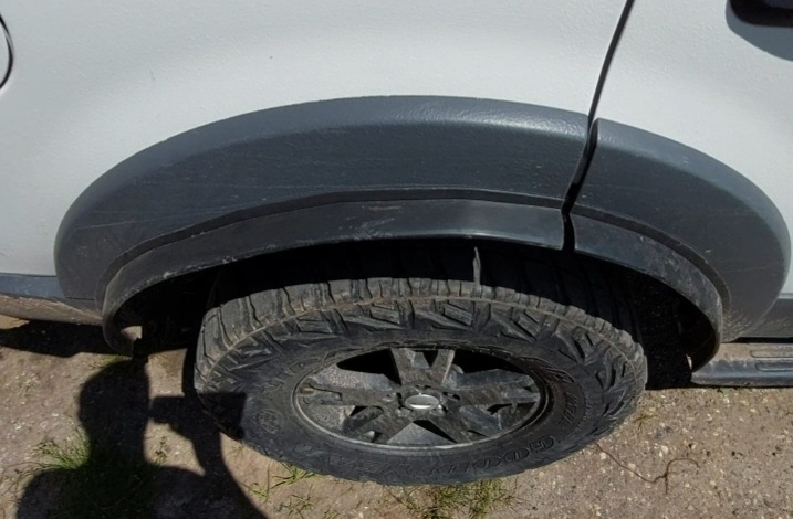

даже для этих колёс, то рассказ будет об изготовлении кастом расширителей арок под огромные колёса, которые были приобретены на замену менее огромным))

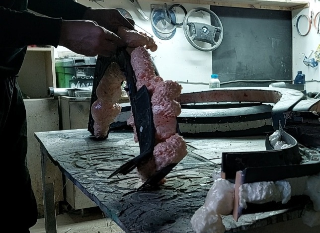

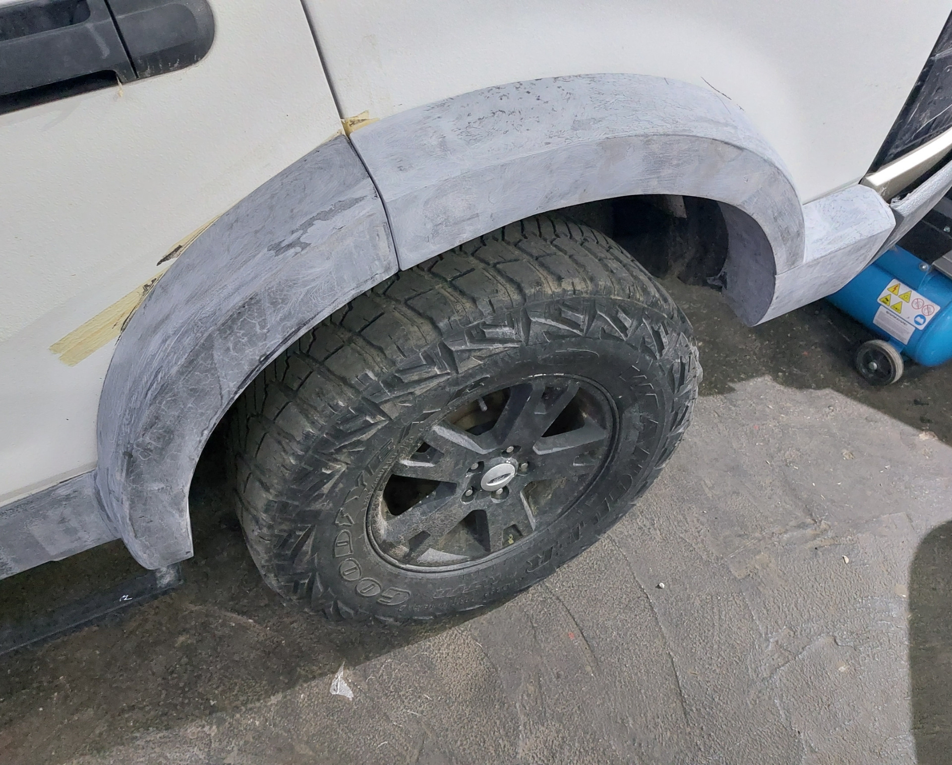

За основу будущих расширителей были взяты заводские фендера, на них по старинке накидывалась пена,

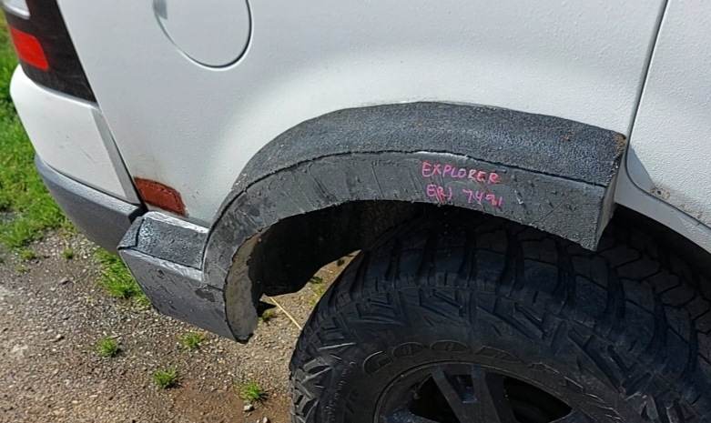

ну а потом стекломат с полиэфиркой.
Усиливалось, стеклорогожей,

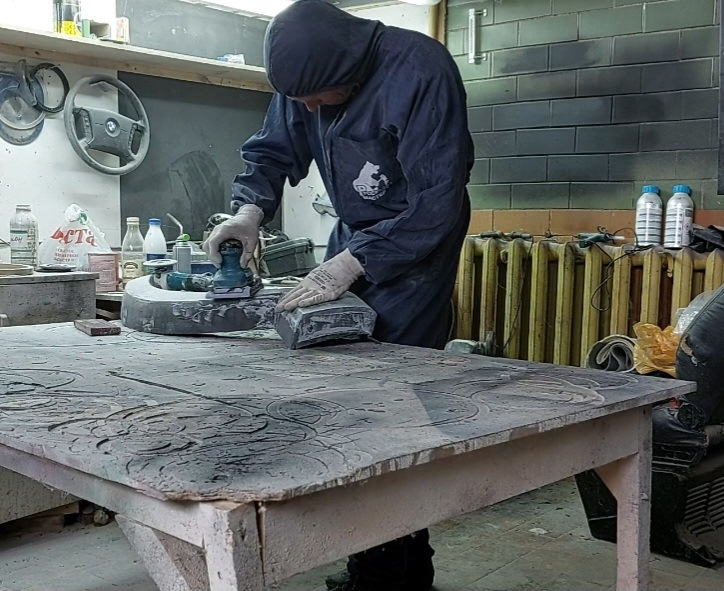

выравнивалось шпатлёвкой с карбоном,

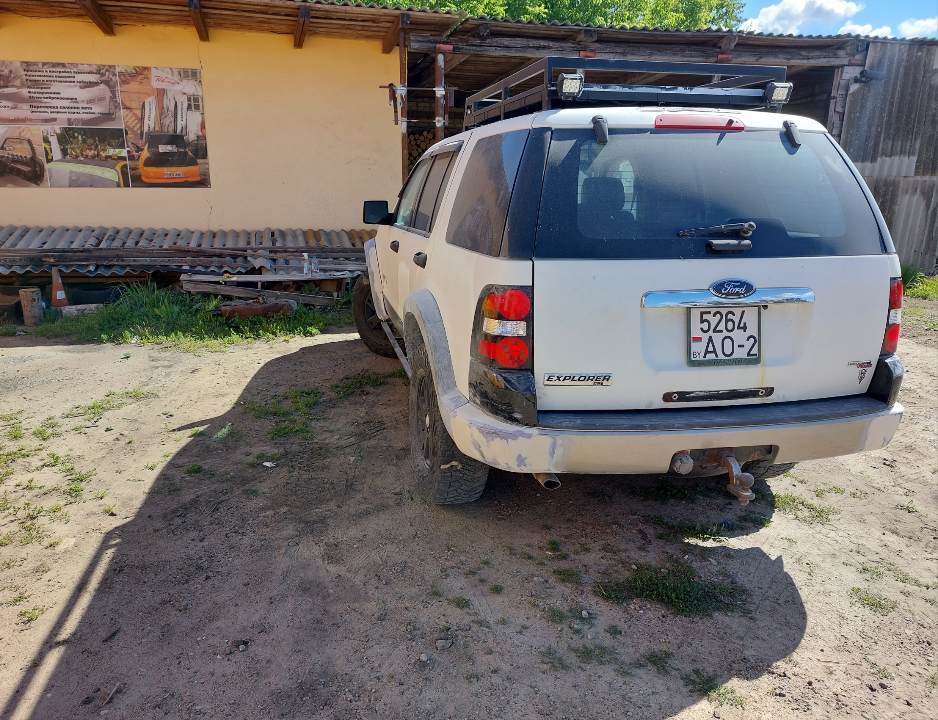

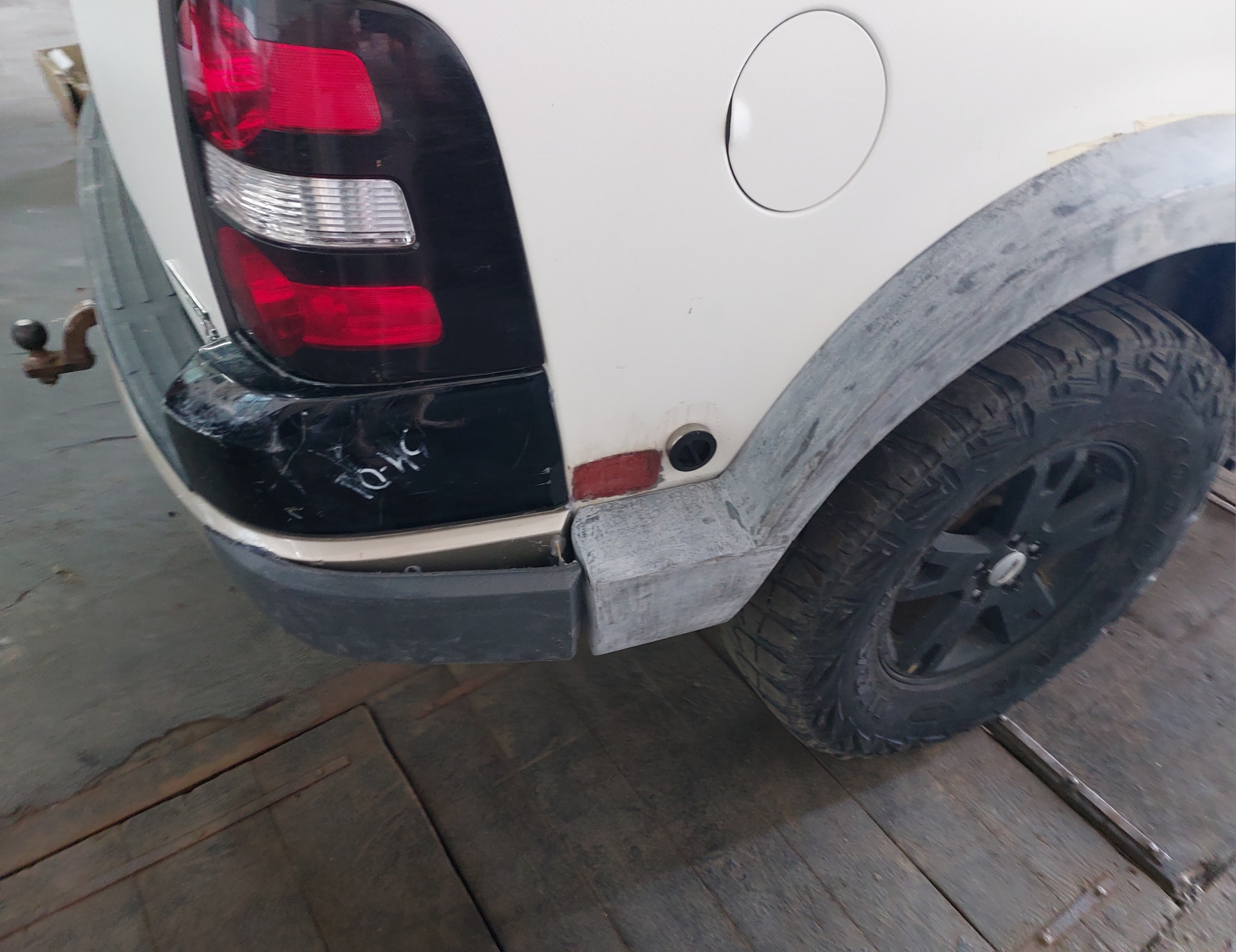

Для эстетики был расширен и задний бампер.
