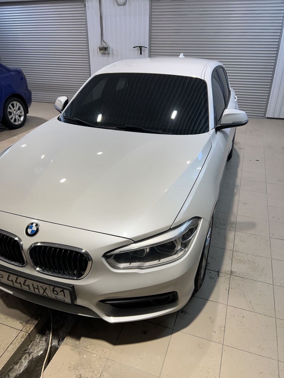

Что по пленке shadow guard black 35%. Рулон был куплен в 23 году.
Мои личные впечатления, достаточно хорошо формуется на лобовые стекла, хорошо ложится на шелкографию, в некоторых машинах полностью ложится без белых линий по краю(в районе заводских пупырок на стекле). Каких то неудобств в установке не заметил, пленка достаточно плотная. Легко снимается в случае конфликтов с ДПС, в большинстве случаев снимается почти не оставляя клей. Через год езды в южном регионе выгорела не сильно(почти не выгорела).
Цвет снаружи черный, без зелени.
Цвет изнутри нейтральный без особых оттенков пока не появится яркое солнце. При ярком солнце появляется легкий розоватый оттенок, с течением времени ничего не меняется. Розовит слегка и только в яркое солнце.
