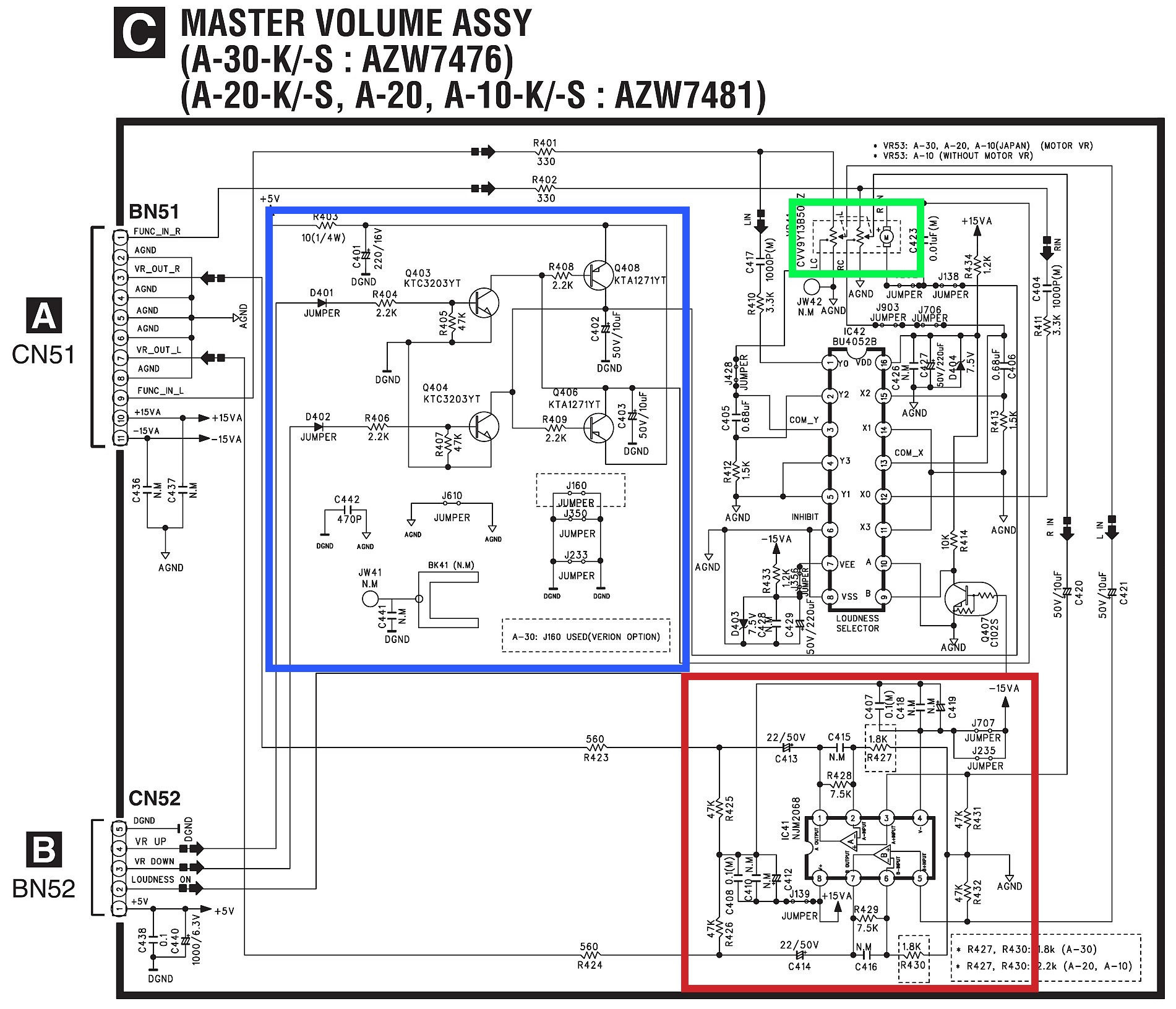

Напомню, как выглядит структура усилителя:
— Корректор — простейший на ОУ NJM2068 (он выше этой схемы, на него я вообще не смотрю)

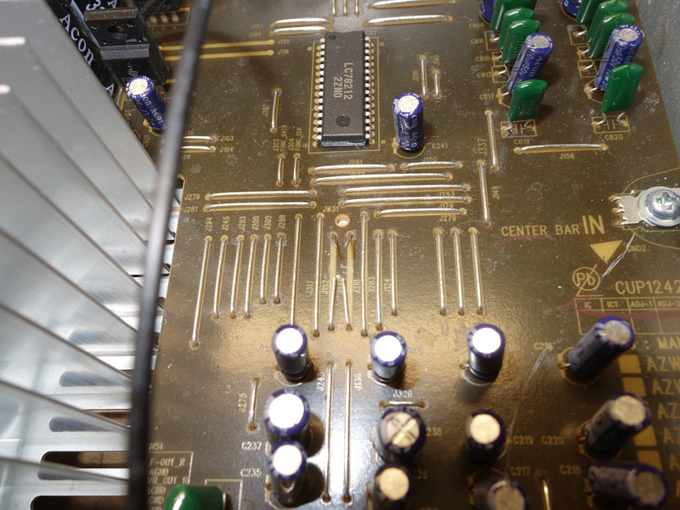

— Со входов сигнал почти сразу (через резисторы 100 Ом и простейшие фильтрующие цепи) попадает на коммутатор LC78212 (в центре схемы). С него — по стрелочкам — наверх.
— На выходы записи сигнал идёт с LC78212 через повторитель на ОУ AZ4580 (в нижней части схемы). И конденсаторы. И опять через LC78212.
— C LC78212 сигнал (провода с точечками) идёт на повторитель на NJM2068. Перед ним — кондёры 4,7х50В, после — 18 Ом и 22/50
— CN51/BN51 (на Master Volume assy)
— Там идёт на потенциометр и LOUDNESS SELECTOR (BU4052B)
— C потенциометра — через 10/50 — на усилитель 5х на NJM2068, далее — 22/50 и 560 Ом.
— Обратно на CN51/BN51 (на основную плату)

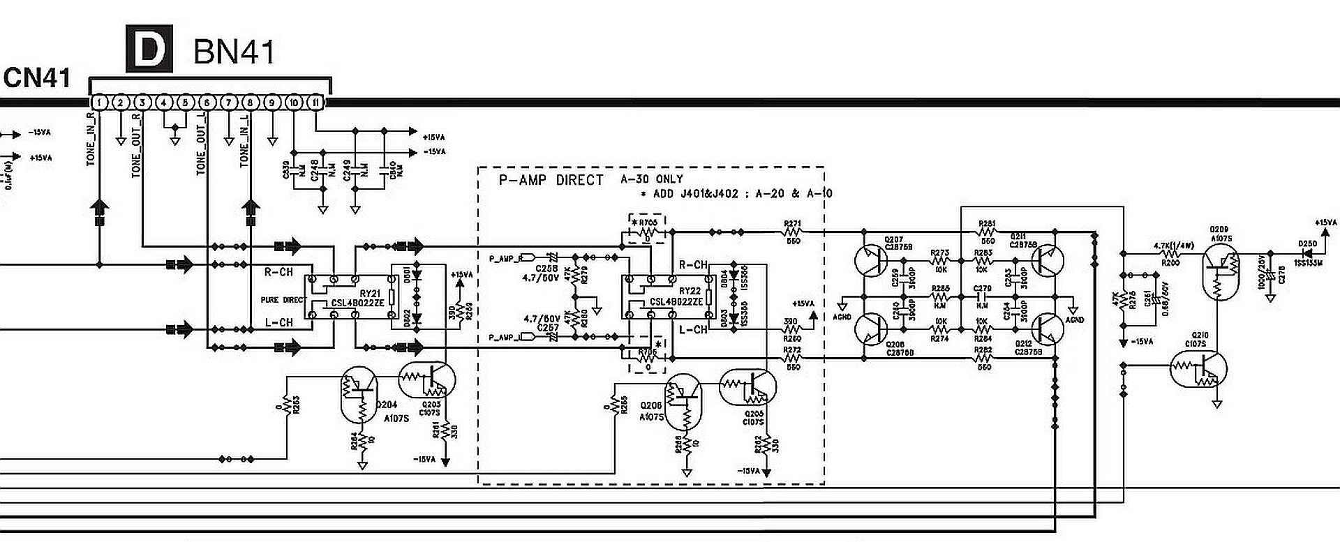

— Далее — на CN41/BN41 (темброблок, мне он не интересен) и реле RY21 — реле RY22 (A-30 only)
— Ещё 560 Ом и схема MUTE, в которой ещё 560 Ом (правая часть пред. схмы).
— Отвод на APD-Sensor (что это — ХЗ): 12х на AZ4580 — 10/50 — 3к9 — APD-Sensing
— Далее — через 270 Ом и уже не через 22/50 — на усилитель.
22/50, 10/50, … — это конденсаторы. Соответственно, ёмкость/напряжение.

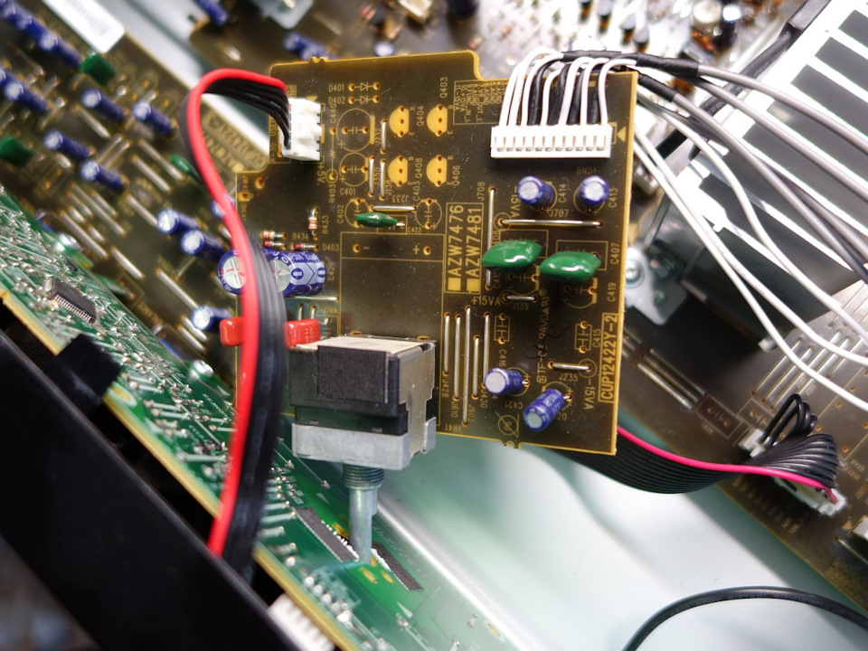

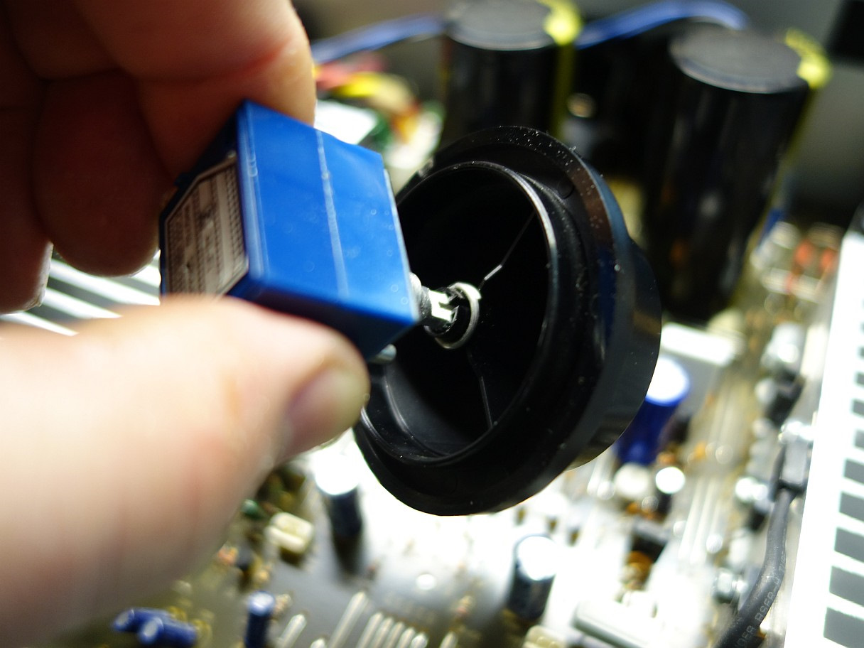

Цель — замена РГ, ну и заодно выкинуть всё "лишнее" типа нескольких ОУ, "Мьюта", … .

Из всего этого решил оставить только коммутатор.
Т.к. я человек уже обученный наученный, то следующий этап я начал с "раскрасок".
А почему? А потому, что, как говорил писал еще тов.Ленин в далёком уже 1917 году, "одним из важнейших вопросов является вопрос земли!"
КАК ОН БЫЛ ПРАВ! Хотя говорил писал совершенно о другом!
Надо сказать, инженеры ПываНегра не зря едят свои суши: земля сделана весьма грамотно. На "раскраске" она обозначена разными оттенками серого. Красными стрелочками обозначил, как она идёт: от "Мекки" возле силовых банок, через УМ, вокруг всего усилителя к коммутатору и входным цепям. При этом, от коммутатора к входным разъёмам идёт общим полигоном, а от входных разъёмов экранирующие отводы — уже отдельные для каждого сигнала. При этом, нигде не образует контуров, чтобы не текли токи.
Т.к. я планировал менять РГ и проводами цепляться напрямую к коммутатору с одной стороны, и УМ с другой, нужно изменить и "течение" "земли" на УМ — РГ — коммутатор.
Если просто поставить РГ с сигнальными проводами, а землю оставить "как было", то не будет экранирования и будет довольно большой контур земля — сигнальные провода.
Если делать землю и там и там — будет земляной контур.
Т.о. приходим к выводу, что НАДО РЕЗАТЬ!
Порезать я решил:
1. сразу за входами УМ: на отрезанную часть схемы кинул землю напрямую с "Мекки"
2. перед коммутатором : к нему земля придёт через новый РГ
На схеме обозначено синими закорюками.
Сказано — сделано (БГГГГгггггг)
В общем, коммутатор в такой конфигурации не заработал :-(. И работает ли теперь вообще — я пока не знаю :-(. Он управляется не просто уровнями типа "включи то — выключи это", а цифровым кодом с процессора. Подозреваю, что несмотря на наличие отдельной цифровой земли (фиолетовая на "раскраске"), что-то у них пошло не так. Какой-то звук через селектор идёт, но он совершенно не зависит от того, что крутишь на энкодере.
Возвращать схему в исходное я не стал, т.к. хочу послушать, имеет ли вообще смысл данная переделка?
Зы … опять-таки, т.к. я уже обученный наученный, то провода я сплёл с учётом того, что если не проканает подцепиться к коммутатору (на самом деле, про "не проканает" я не думал — думал, что он тоже может "не озонировать"), то сделаю просто отдельный вход :-). Что, и не то слово, пригодилось.
Повесил прямо на провода первый попавшийся более-менее добротный разъём и так и оставил "до лучших времён".
Слушаю.
