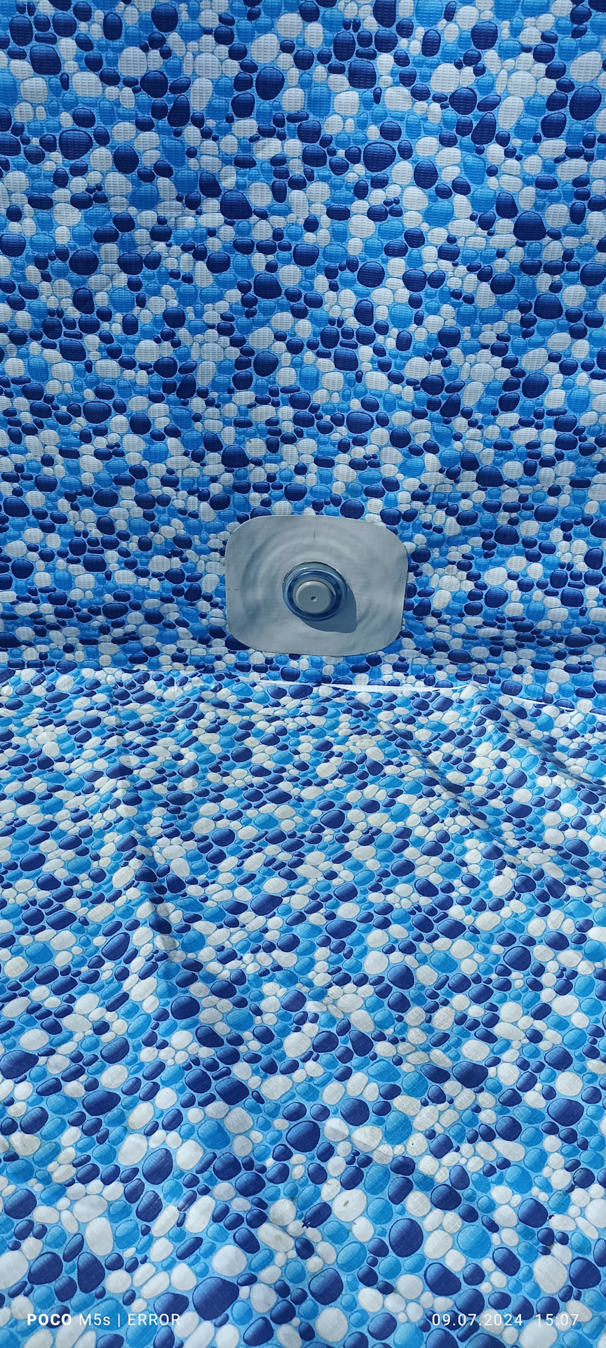

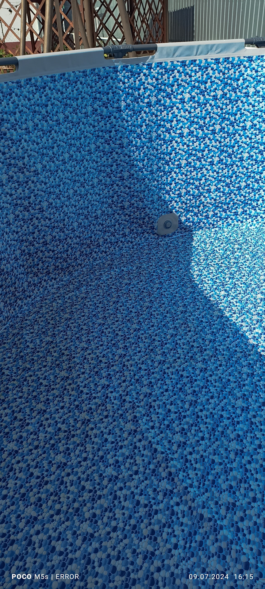

Всем привет! Стоит на участке каркасный бассейн. Все отлично, вода мокрая… и тут бац и пробоина)

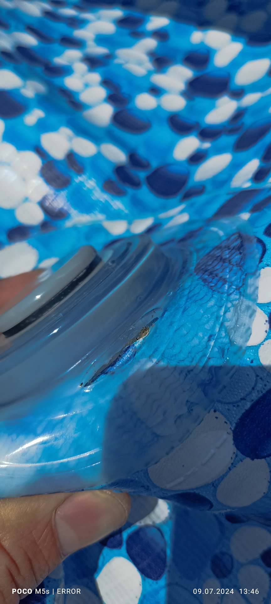

Причем в таком месте, не как у всех! Сначала даже не мог понять, что с ним случилось. Все произошло, как всегда не вовремя… Подумал плохо на заводе врезку для слива вклеили. Но все же разглядел маленькую дырочку через толщу воды, на пластиковом фланце. Неужели заводской брак!
Первым делом попробовал прилепить прозрачный скотч изнутри бассейна. Конечно пробоина сразу успокоилась, но струйка воды все же просачивалась наружу. Ну да ладно, на первое время пойдет. Через неделю другую, струя опять начала увеличиваться и за ночь сливается воды примерно 5см. Попробовал самоклеящуюся латку из набора от бассейна прилепить. Место течи, ну просто неудобное для таких латок. Но все же течь поуспокоилась. Через неделю опять началась потеря воды. За ночь уже 5-7см уходит. Всю голову сломал, что и как сделать. Хотел сгон какой нибудь пластиковый на 50 например установить. Заодно и слив будет нормальный. Но ничего подобного не нашел. Затем уже хотел сделать два фланца из нержавейки. Выкинуть родной слив и с двух сторон его установить на болты. Но все же решил пока попробовать наклеить латку и посмотреть, что будет дальше)
Сегодня настал день Х…

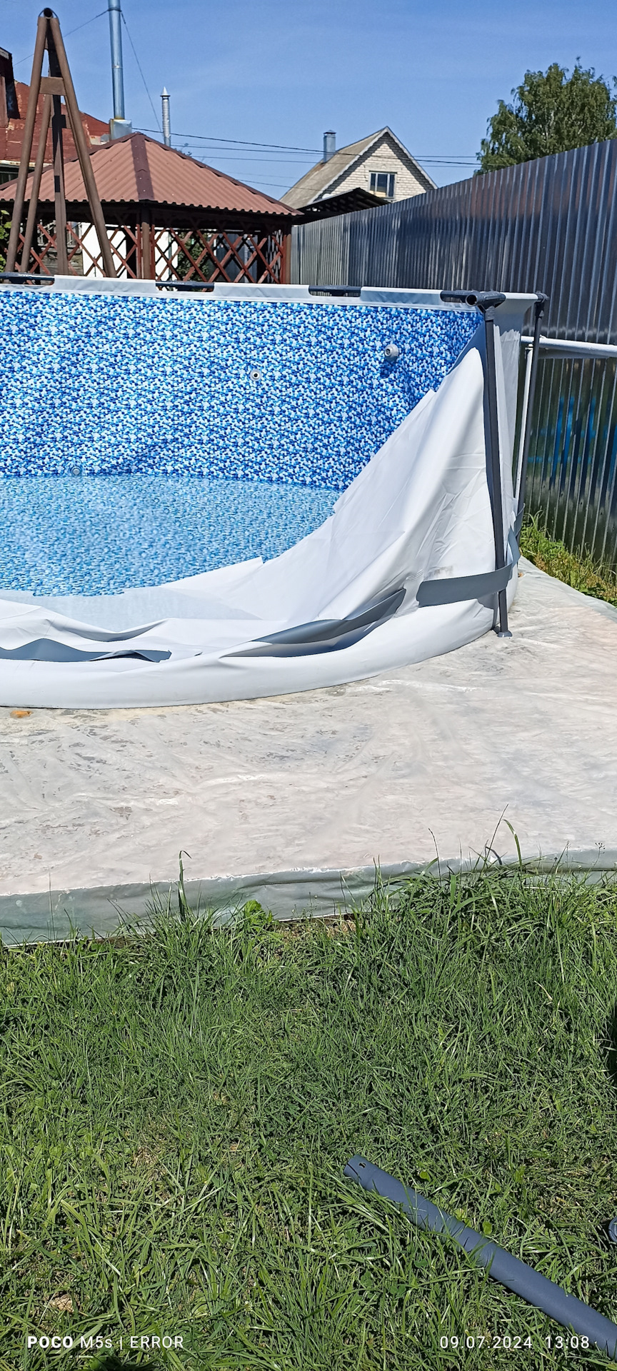

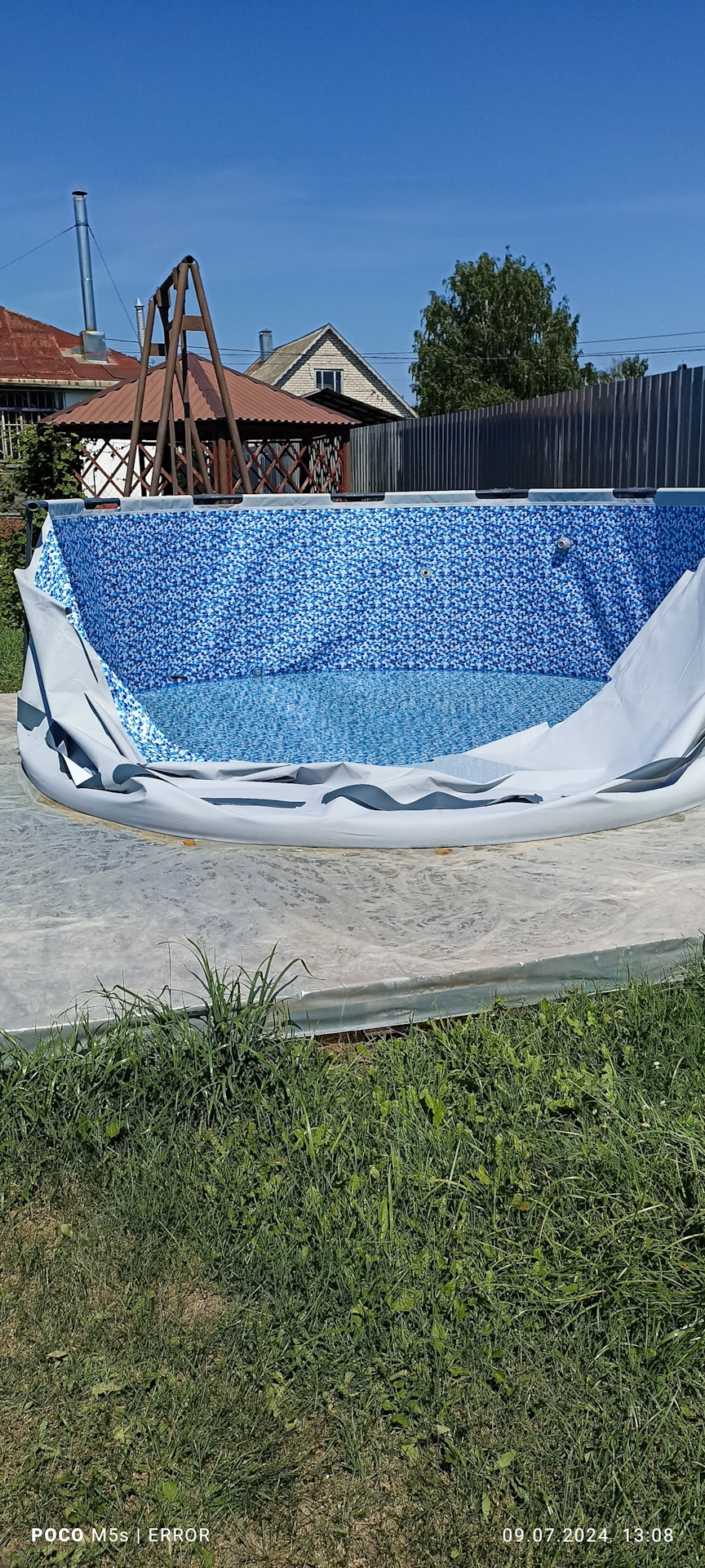

Вода уже давно почти слита, пока ждал клей для ПВХ. Осталось только разобрать половина басика для полного слива. Путем переворота его вверх ногами.
Пока ничего сложного нет.

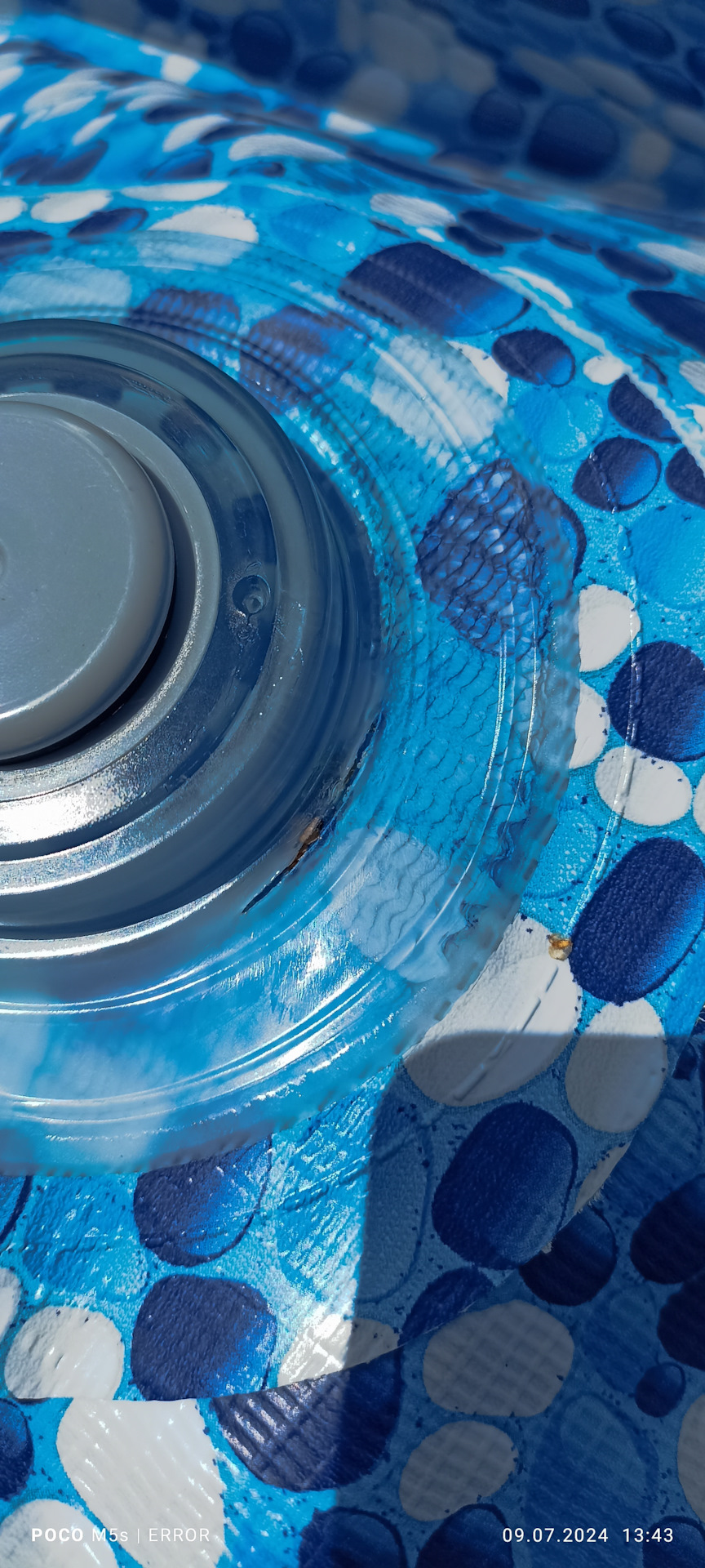

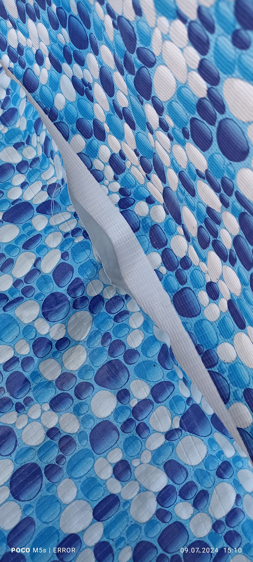

Далее рассматриваем, что же там произошло и где эта самая пробоина…

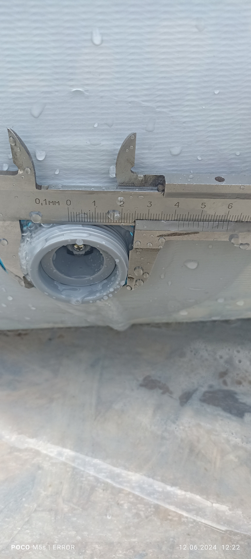

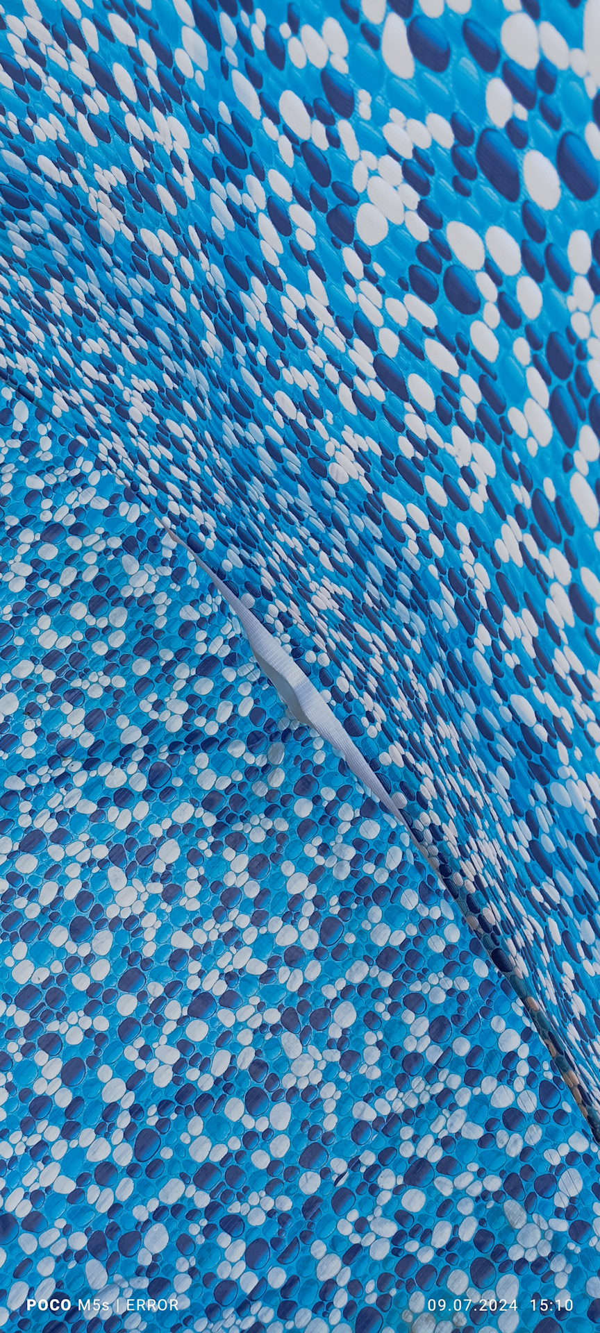

Была сначала маленькая дырочка, но все же трещина растет постепенно.
Даже не понимаю, из-за чего такое произошло. Пластмасса мягкая, не дубовая. На старом басике, которому лет 10 ничего подобного нет. Даже и не знаешь, а вдруг эта трещина дальше поползет.

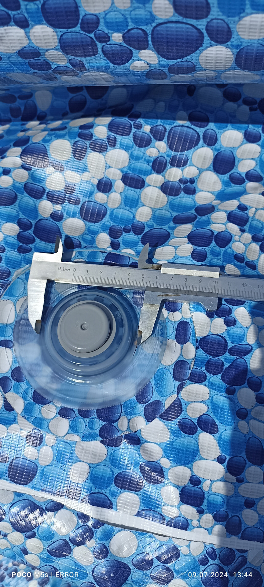

На всякий случай замерил, вдруг придется искать сгон в будущем или делать фланцы.

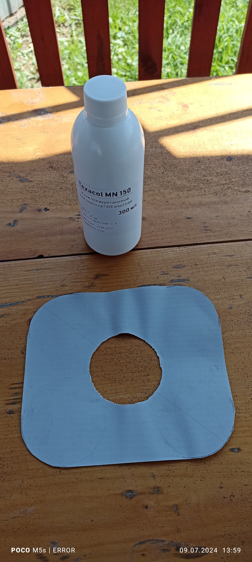

Клей выбрал вот такой!
Все делаем по инструкции.
Намазывать клей подходящей кисточкой. Потому что хочу устранить еще одни косяки производителя)

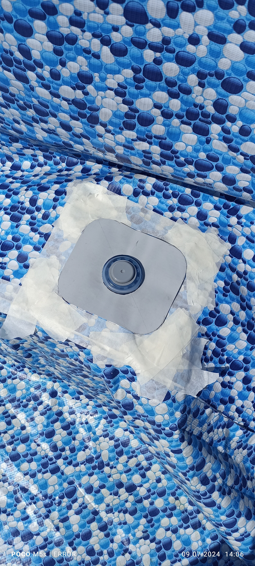

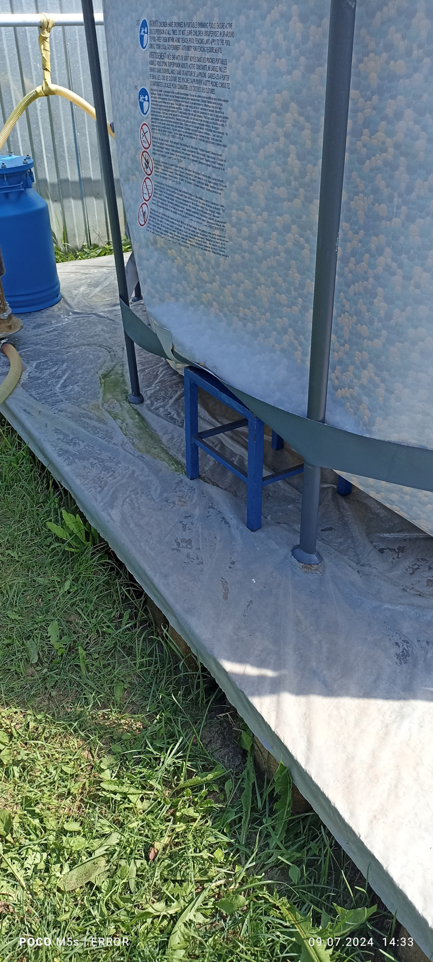

Сначала нужно подготовится…

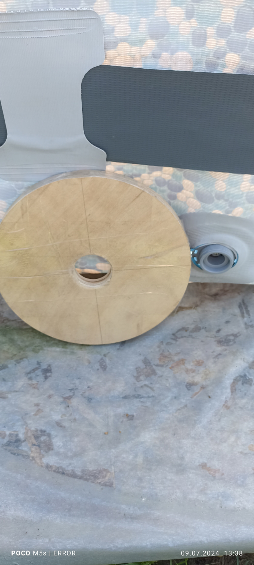

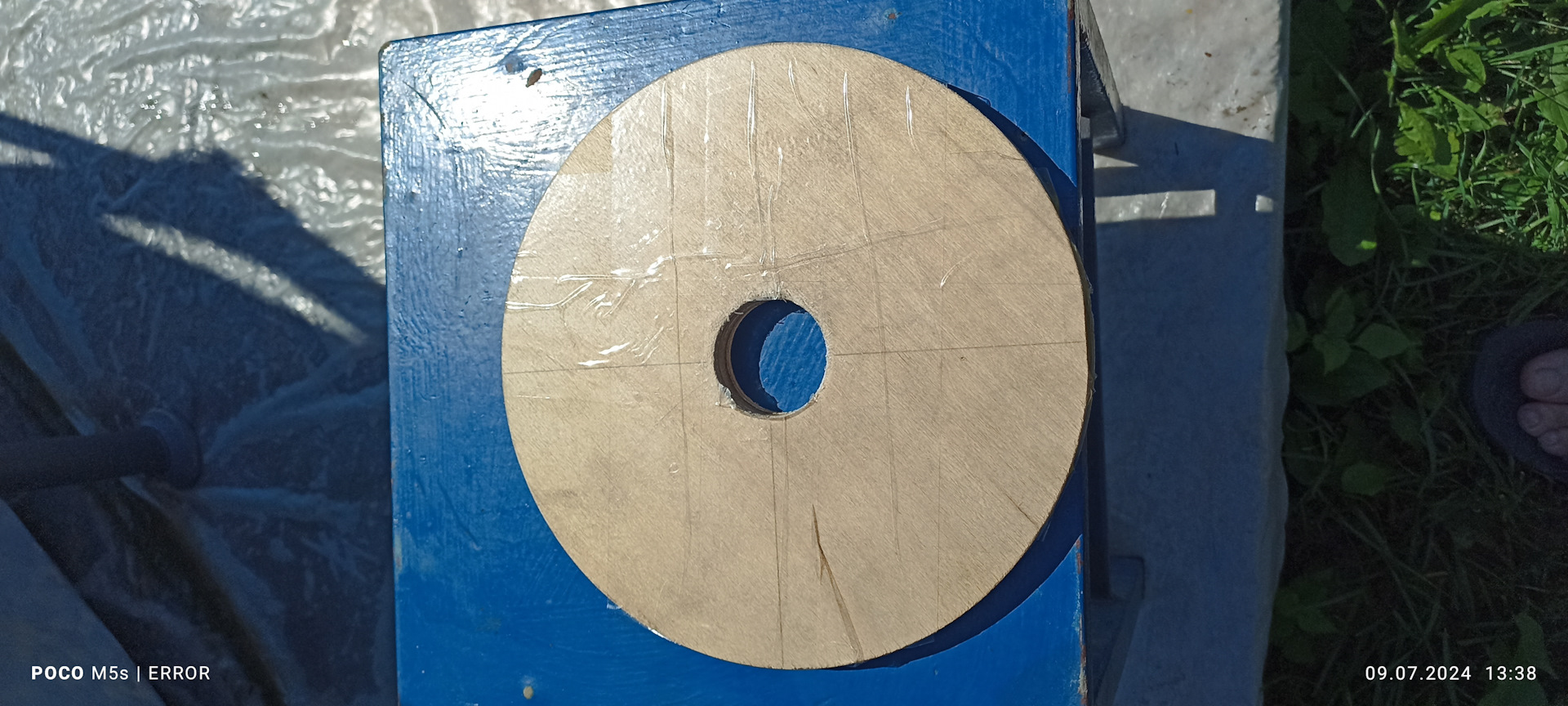

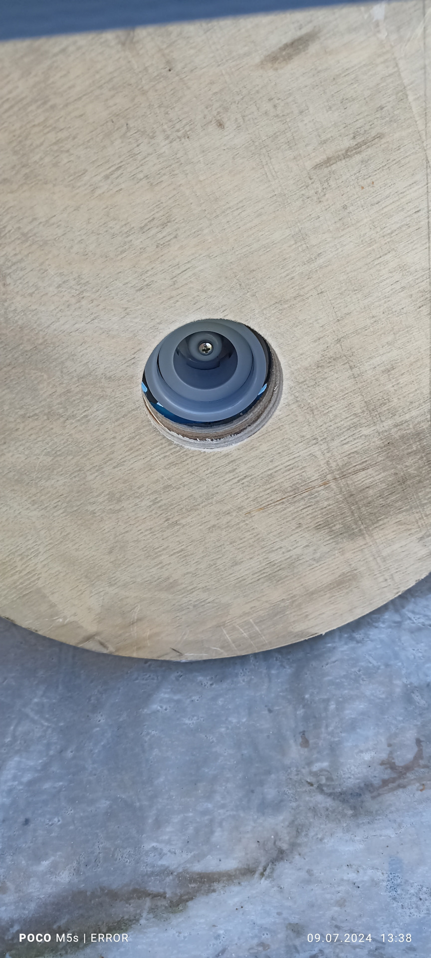

Нужен кусок фанеры, в котором будет вырезано отверстие под сливную резьбу.

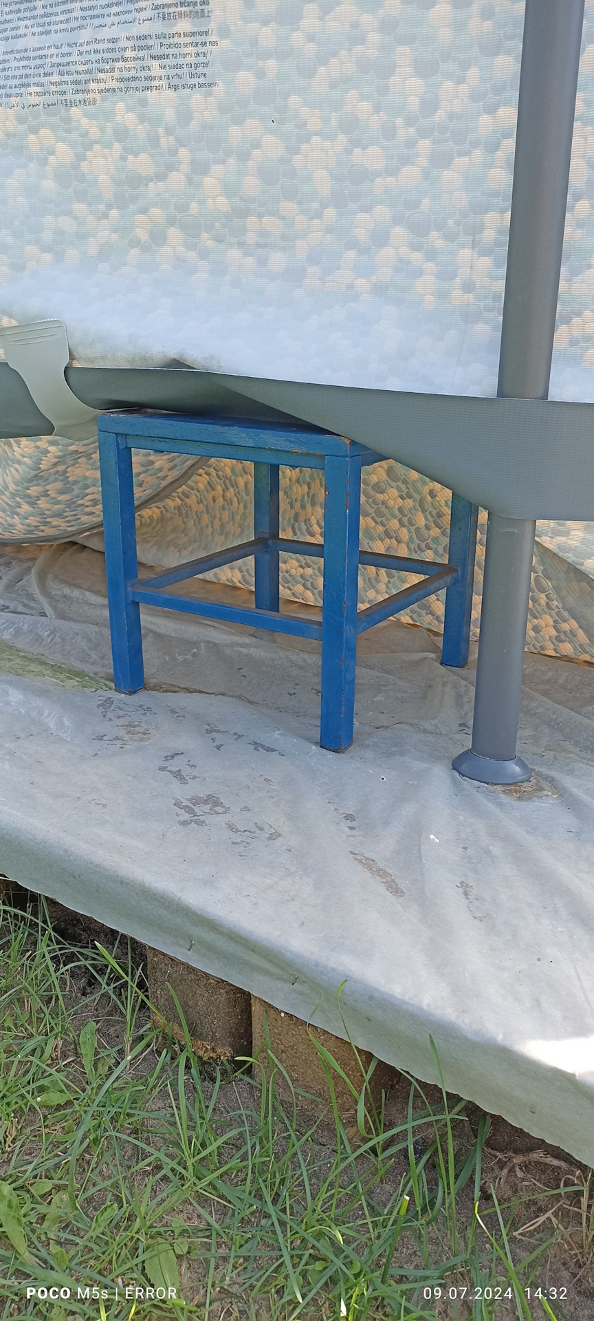

Кладем эту фанеру на табурет
И задвигаем под басик.
Теперь можно переходить внутрь.

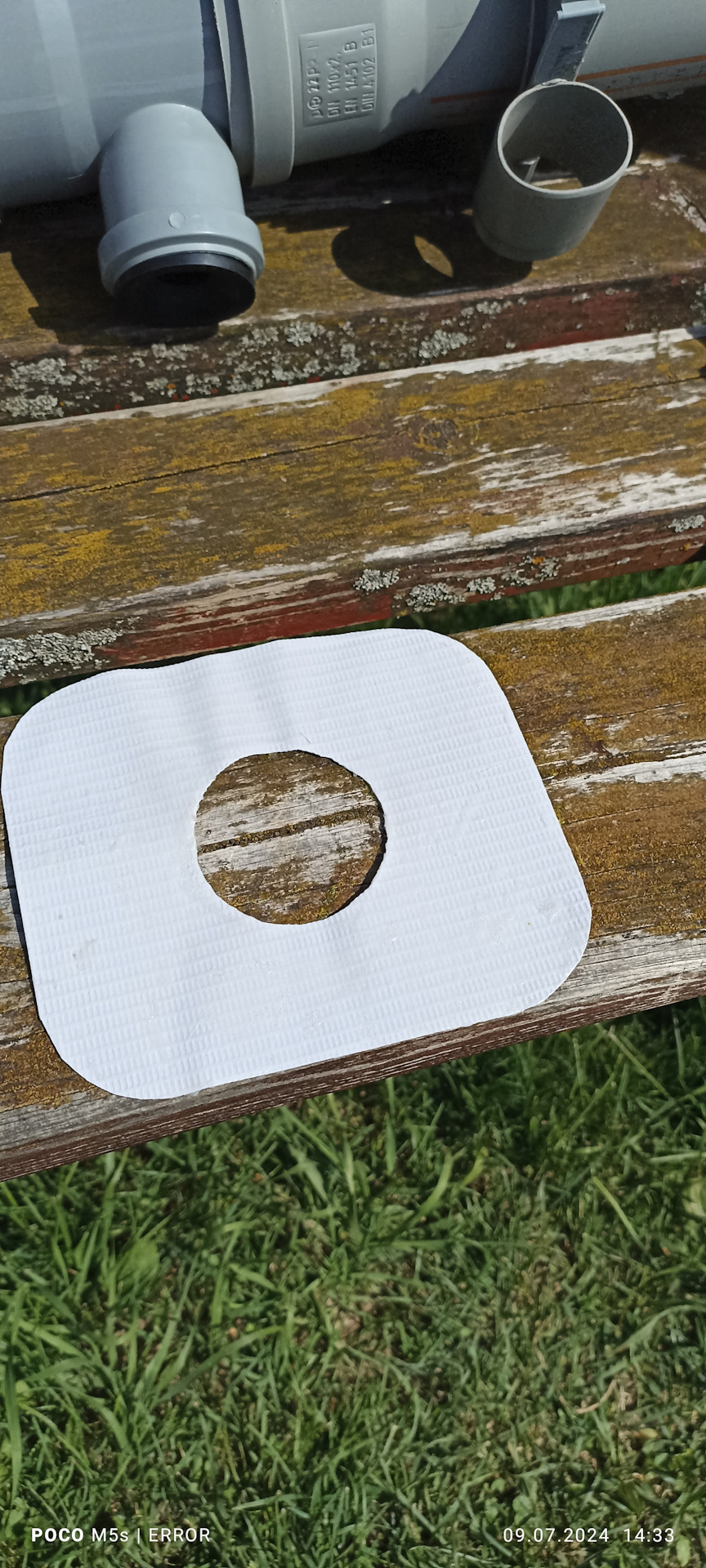

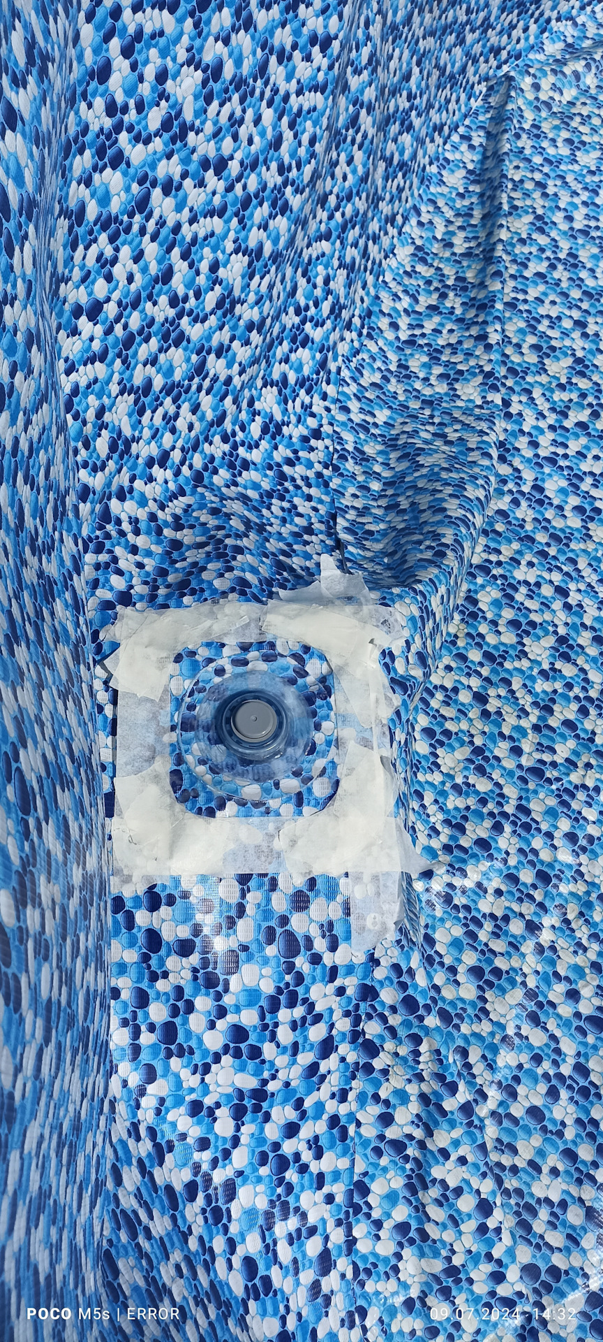

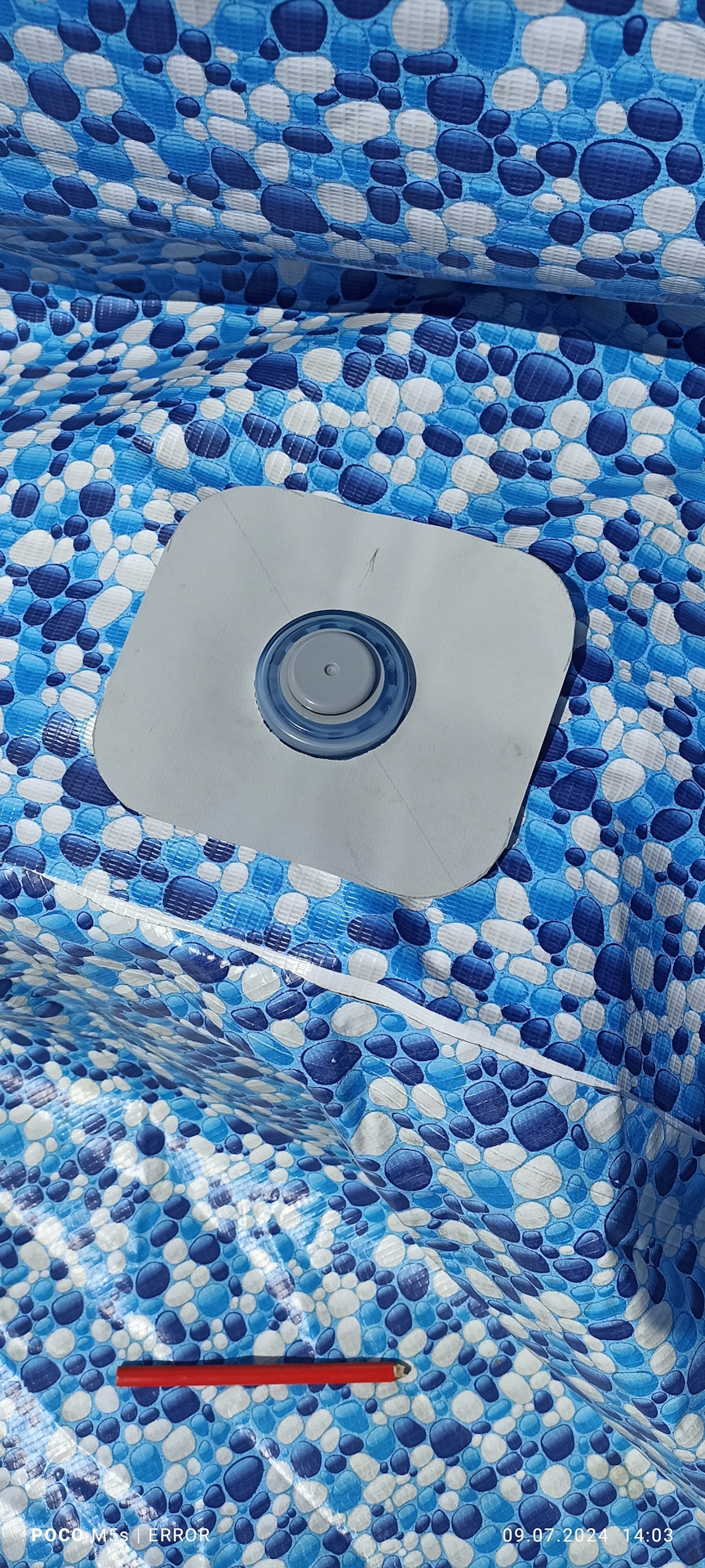

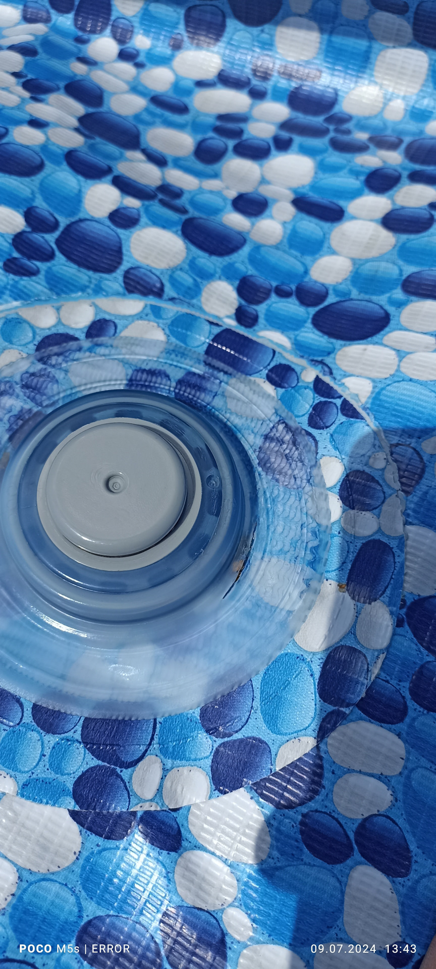

Есть прямоугольная заплатка которая шла с бассейном. Сначала хотел сделать кольцо и приклеить на этот треснувший фланец. Но все же передумал и наклеил ее целиком. Перекрыв ею всю врезку и зацепил борта. Так будет прочнее держатся.
Примеряем по месту.
Затем читаем инструкцию к этому клею и все это надо исполнить. Суть инструкции такая. Обезжирить ацетоном. Что бы клей на вылезал за границы заплатки, нужно обклеить малярным скотчем. Намазать первый слой клея на обе стороны и выждать 10-20мин. Затем второй слой с сушкой 10-20мин. И далее прогревается феном до 80С. Прижимается заплатка с прокаткой роликом. Далее опять прогрев феном и повторная прикатка заплатки. Вот и все…через 24 часа клей готов к работе)

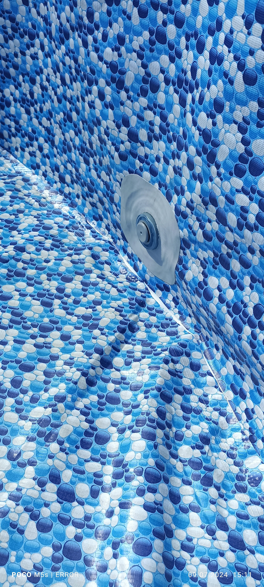

Все делаем по инструкции…
Наносим клей
Прикатываем все роликом и т.к. поверхность этого фланца не плоская. То пришлось все прокатать и пальцами)))
Боялся, что как раз эти неровности не проклеятся. Но солнце разогрело хорошо басик и я еще феном подкочегарил и заплатка приняла весь рельеф фланца…
Никакой груз сверху прижимать не стал. Все прикаталось и не отошло. Оставляем на 24 часа в покое.
Я думаю теперь течь устранена!

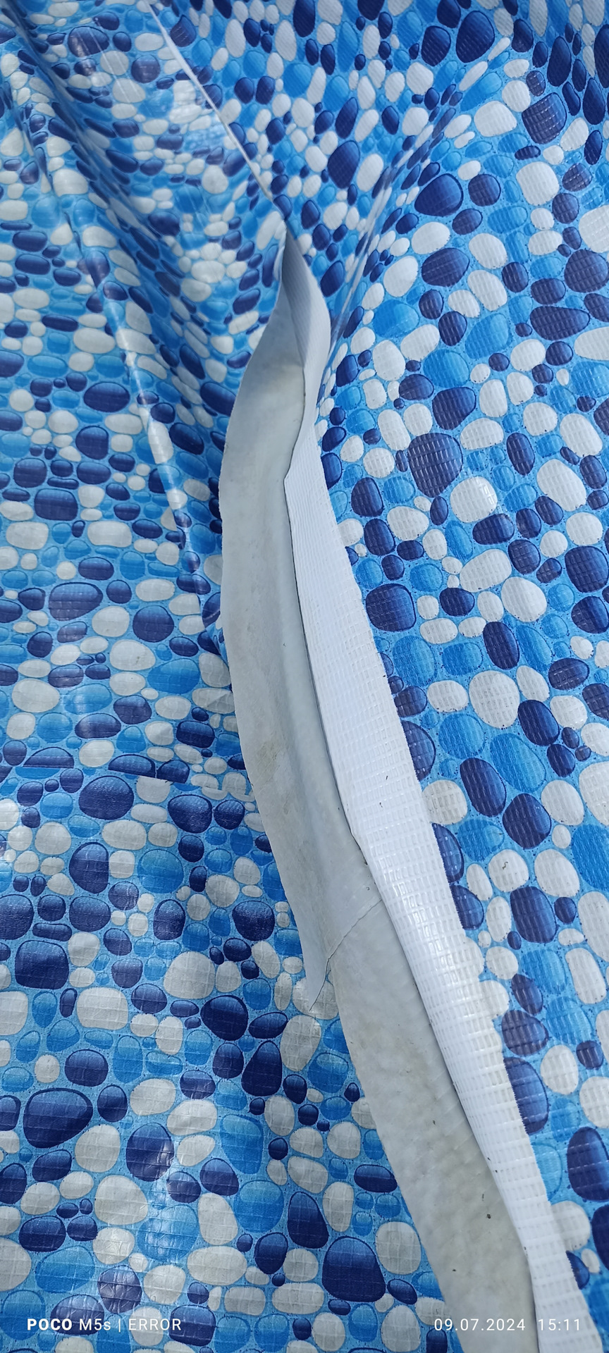

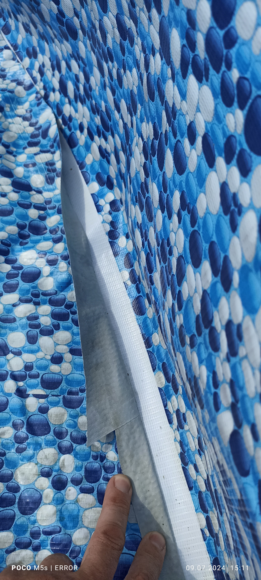

Далее переходим к другим косякам производителя.

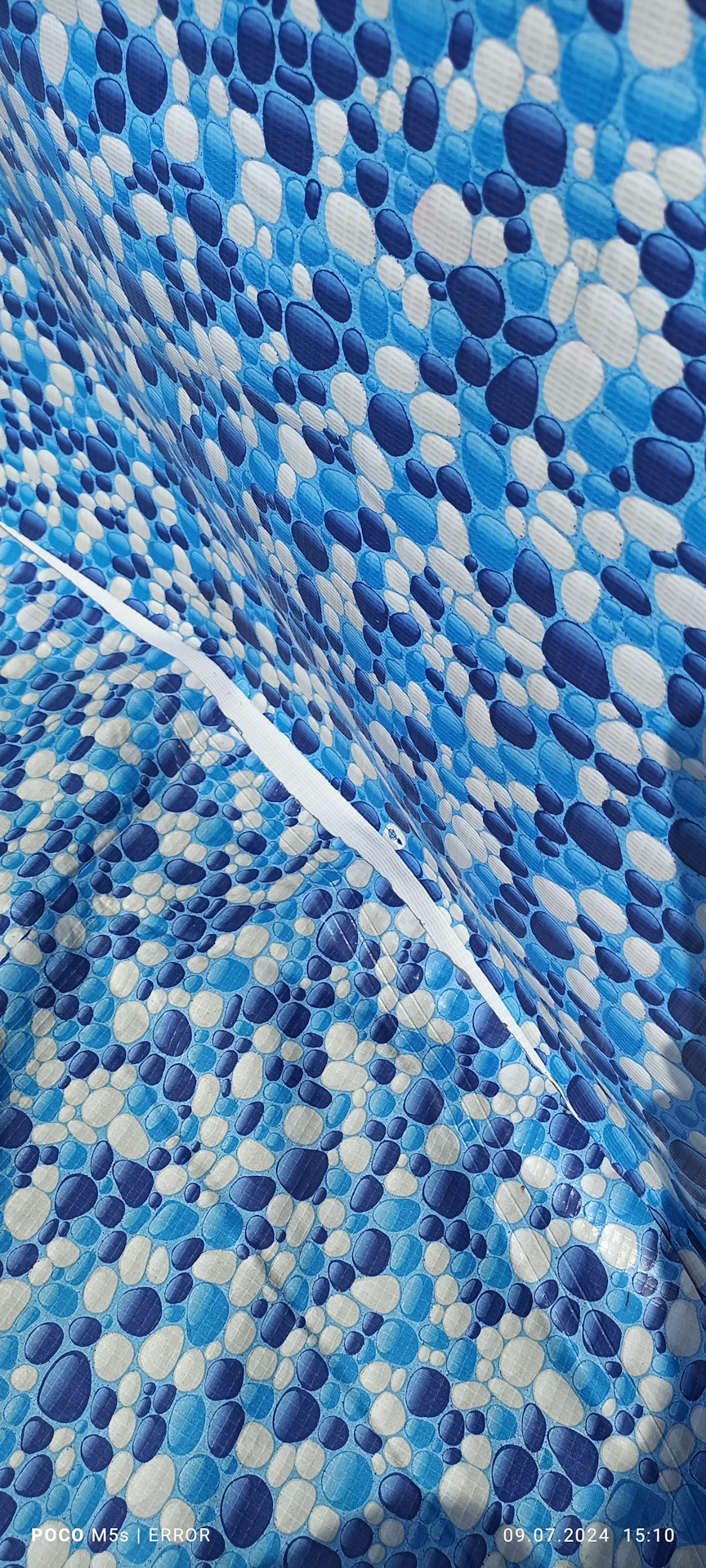

Больше всего бесит, как сделан пол к бортам.

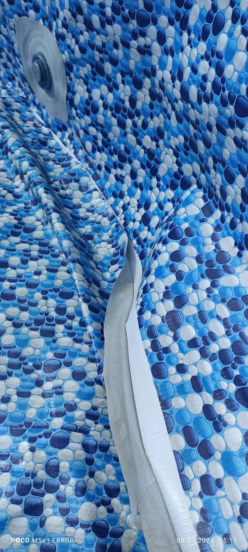

А в этом месте пол приклеили так, что даже до борта не достает и виднеется белая полоса с полметра)))
По все окружности есть вот такой нахлест. Где собирается грязь, камушки, песок и насекомые. От этих складок и начинает затухать вода в бассейне.
Неужели нельзя все проклеить на заводе?
Пришлось все эти складки отмывать, продувать воздухом весь песок с насекомыми и обезжиривать. Наносил клей жирно кистью и сразу прижимал эту складку назад. Далее грел феном и прожимал тряпкой. Должно тоже все проклеиться. Надеюсь проблему с этими складками для насекомых я решил)
