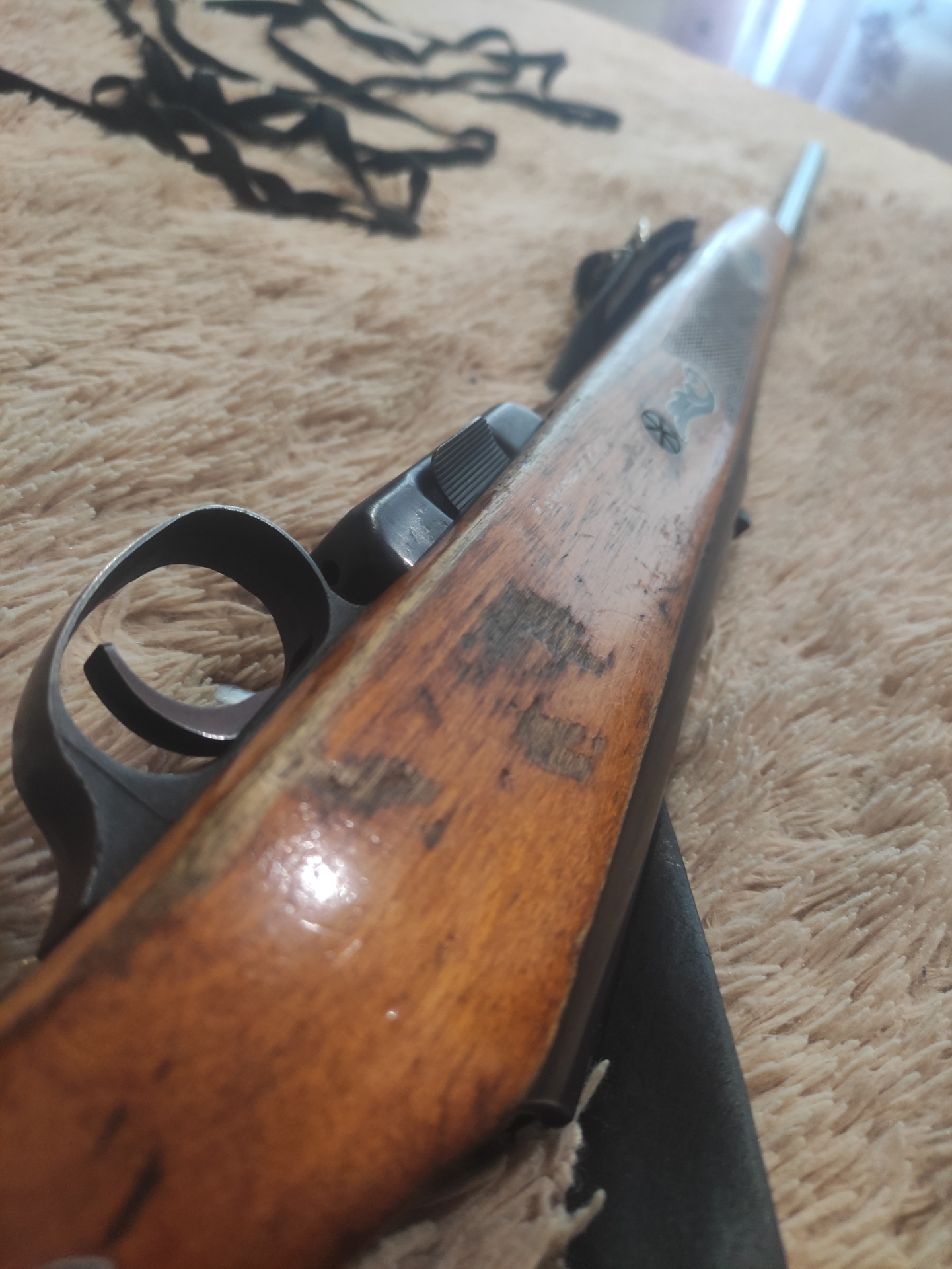

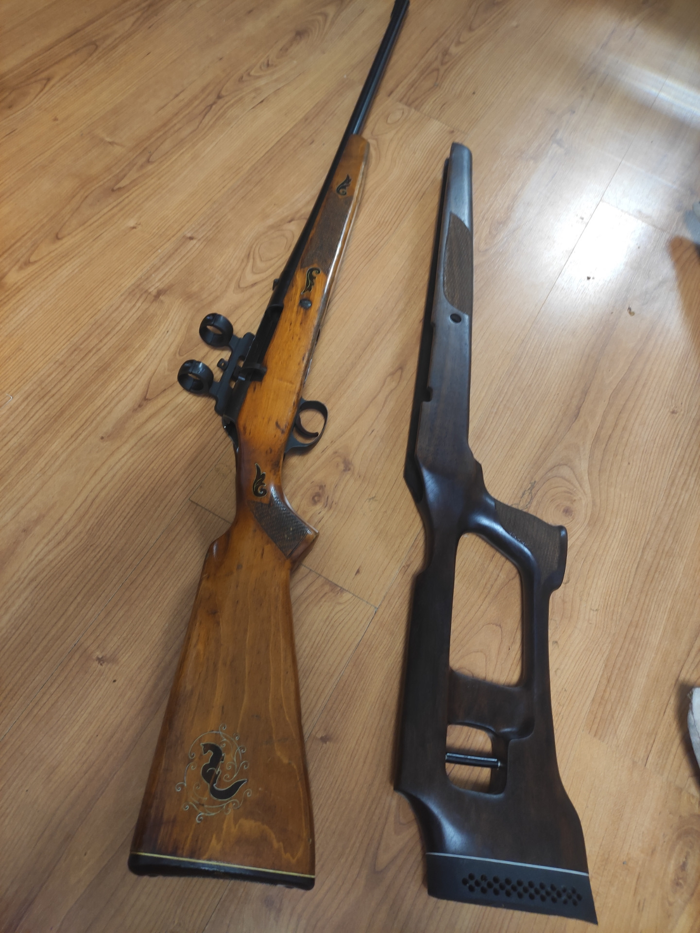

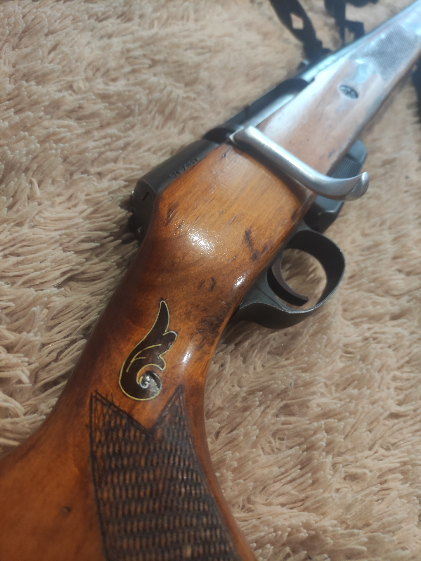

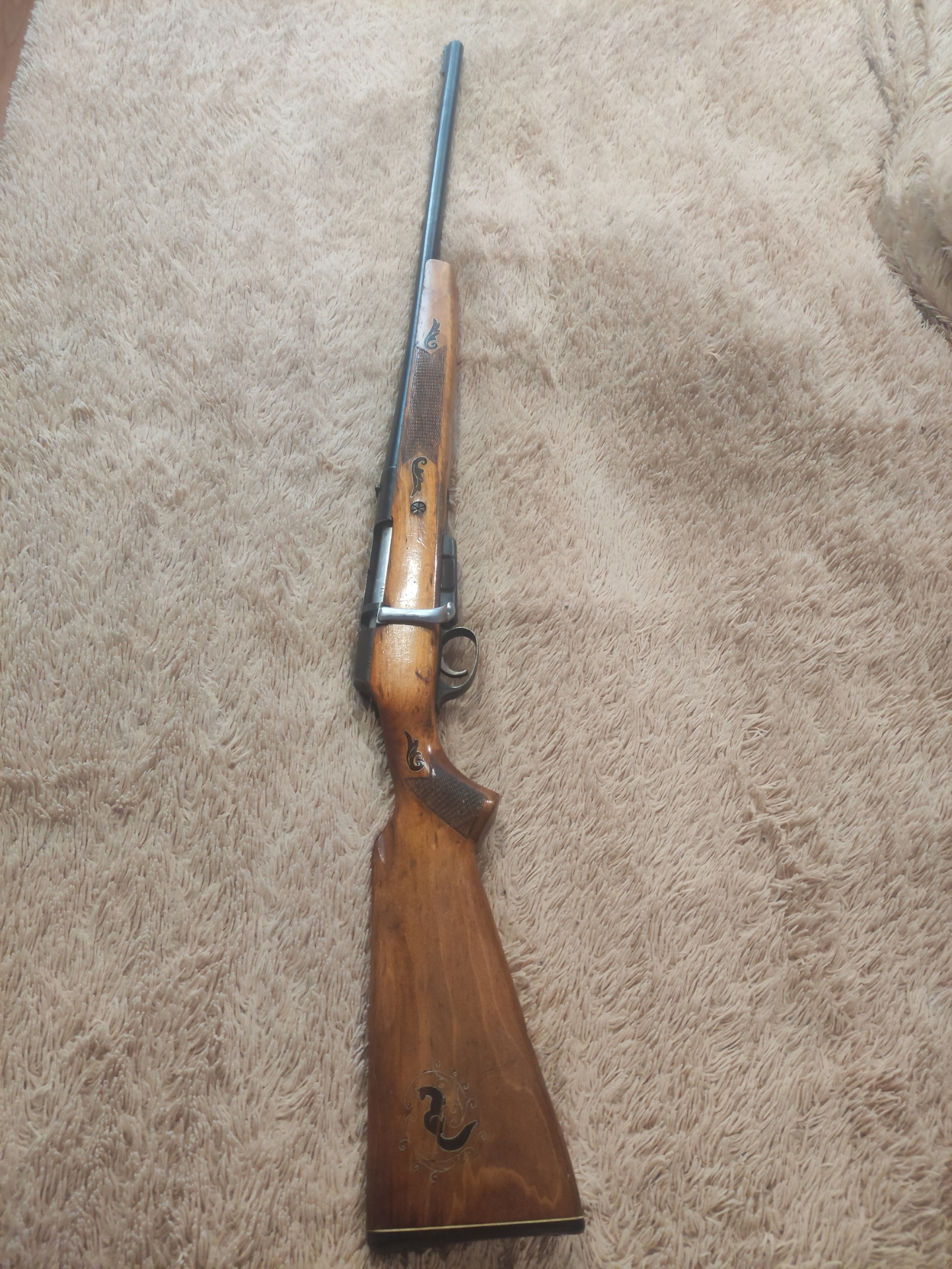

И так, имею в своём арсенале старенькую батину МЦешечку, 1991 года выпуска. Дерево уже знатно подустало за столько времени.

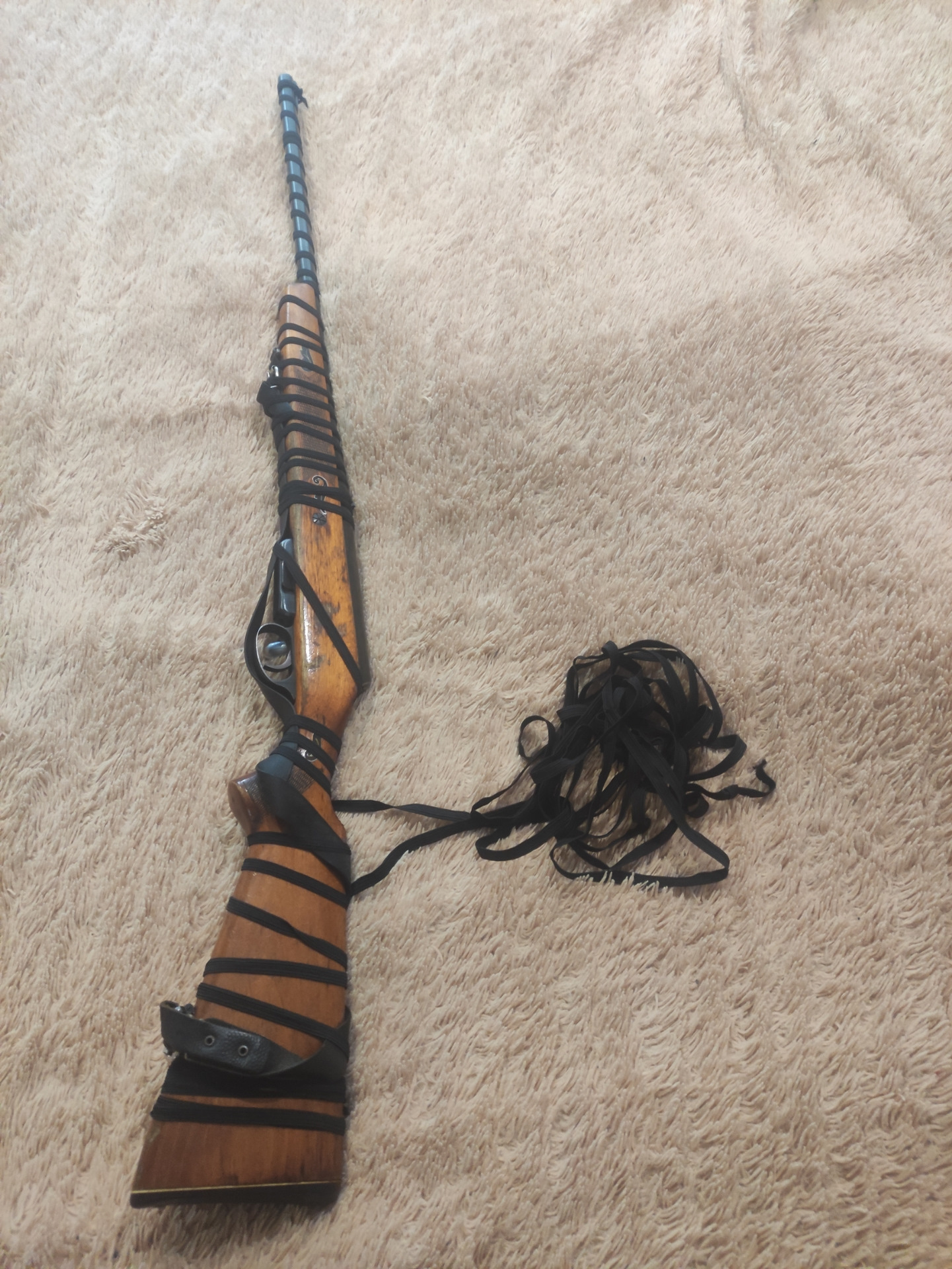

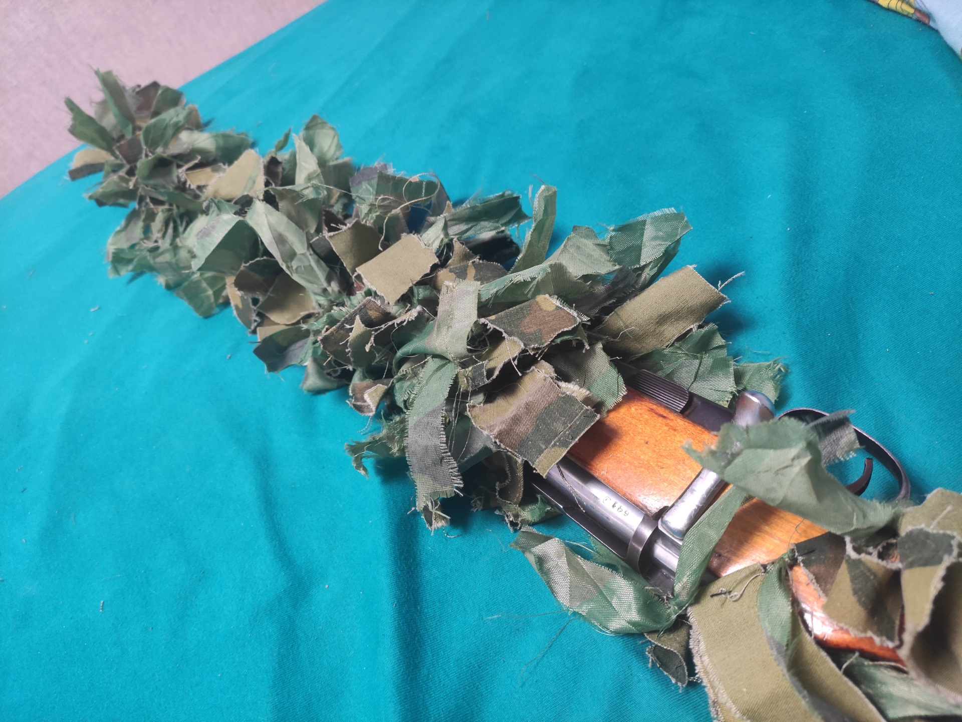

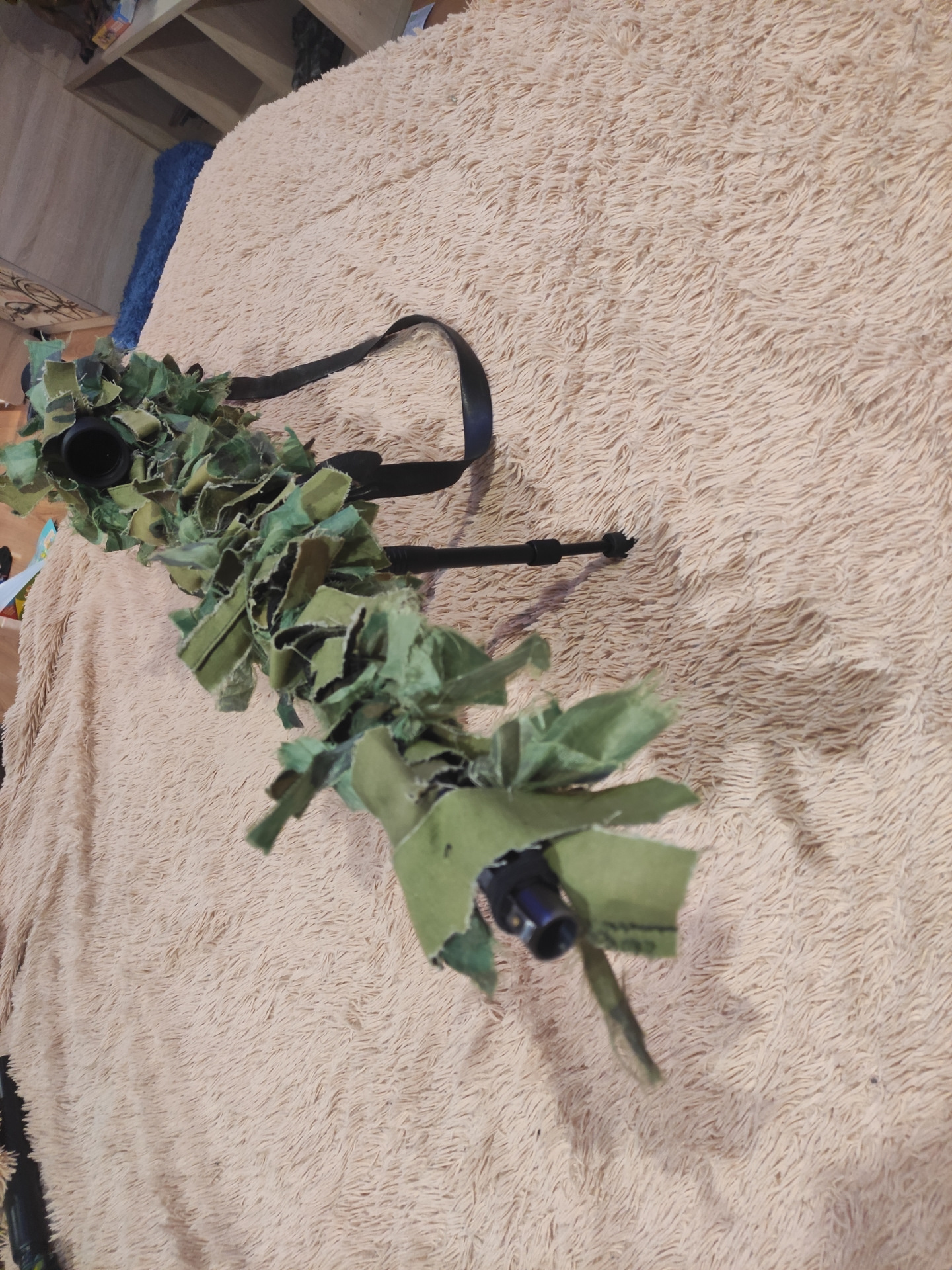

Первым делом, пока ехали заказы с Ozon, дада кстати, все можно купить сейчас в свободном доступе, решил заняться немного маскировкой. Пошёл по самому простому пути:

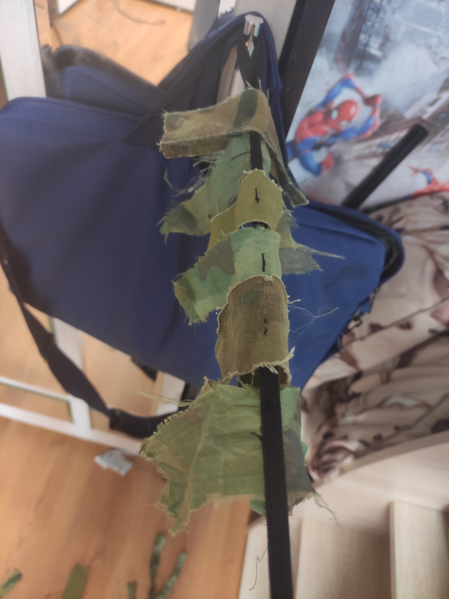

Использовав обычную резинку из магазина "все для шитья".

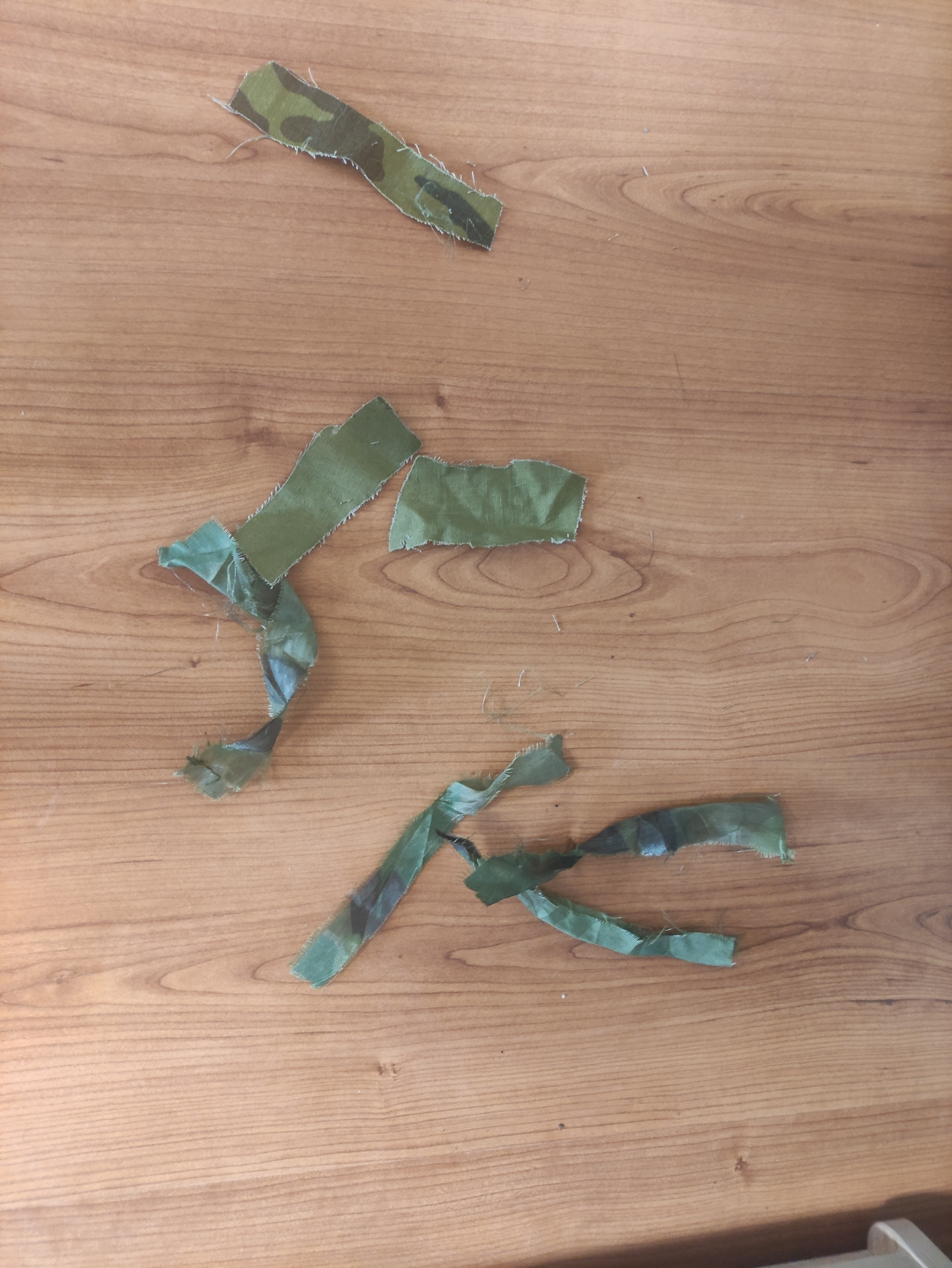

Затем, найдя в закромах несколько камуфляжных тряпок, нарезал из них полосок, на глаз.
Ну и пришил их к немного вытянутой резинке, по паре стяжков, тут спасибо большое жене за помощь.
Получилось что-то вроде этого.
Кто-то сейчас скажет, мол мушку не видно и тд. Подождите, досмотрите)))

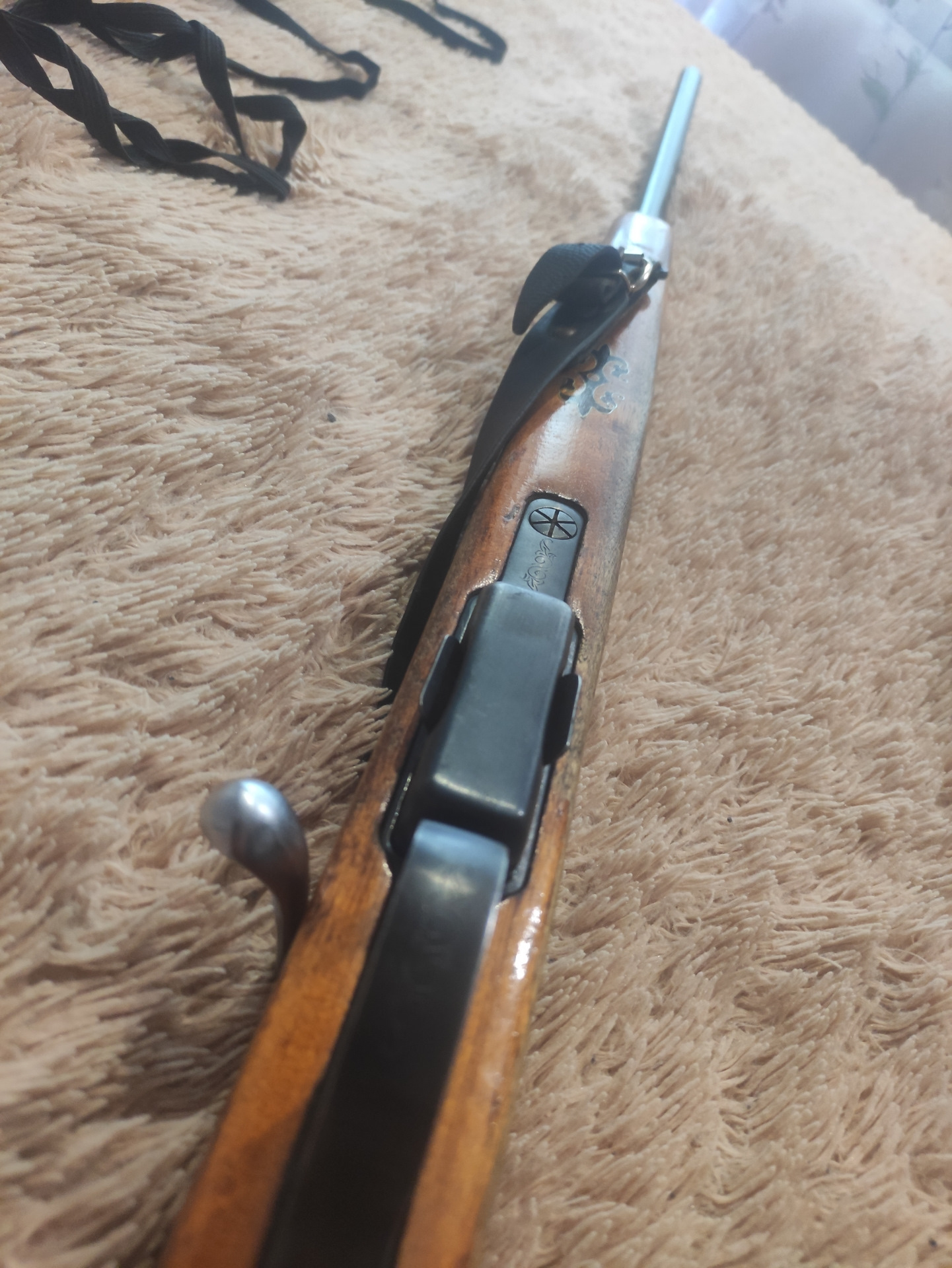

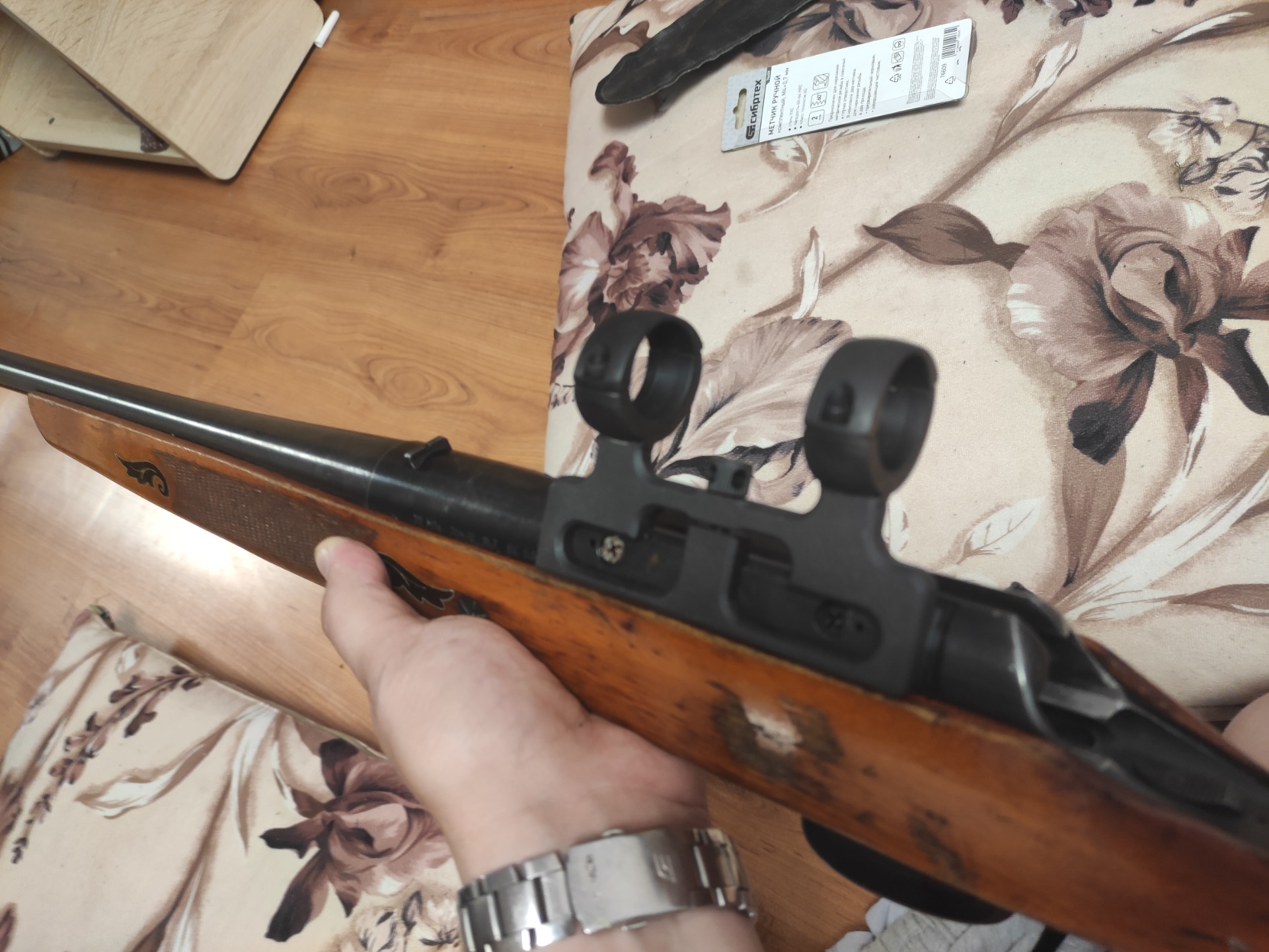

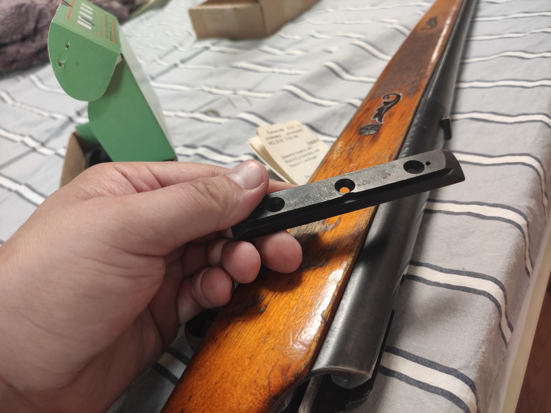

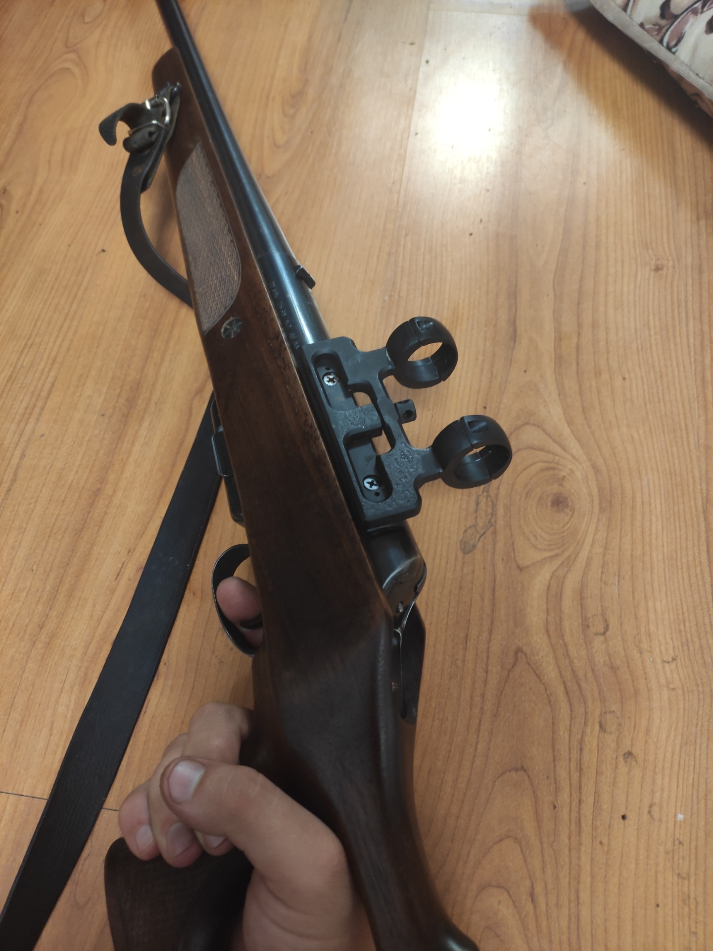

Первый, это кронштейн с планкой. Ссылку прилагаю: ozon.ru/t/JGQeQXV
Их два вида, один на 25мм, второй на 30мм. Я заказал на 25мм.
Ну собственно, начать апгрейт решил именно с него.

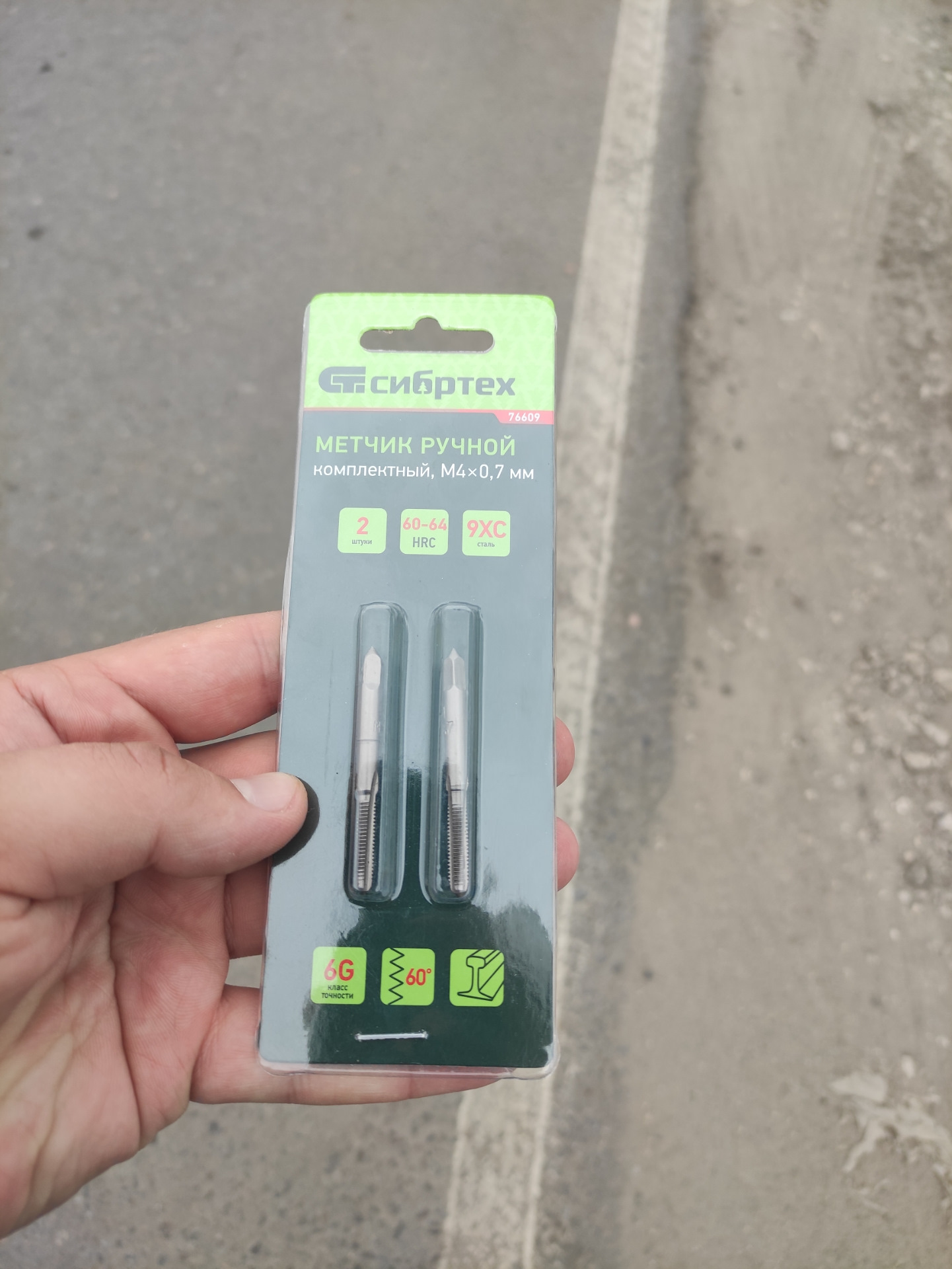

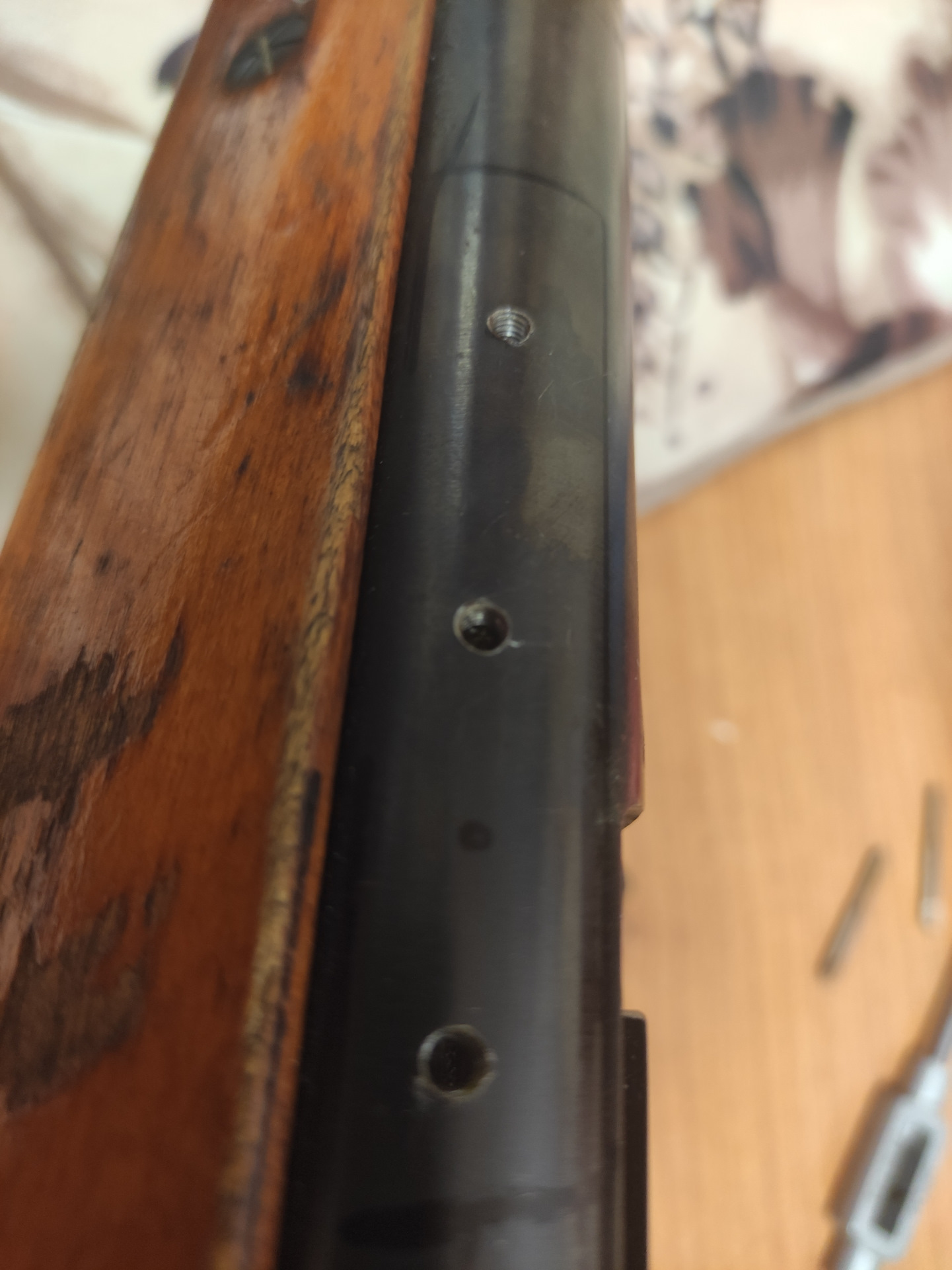

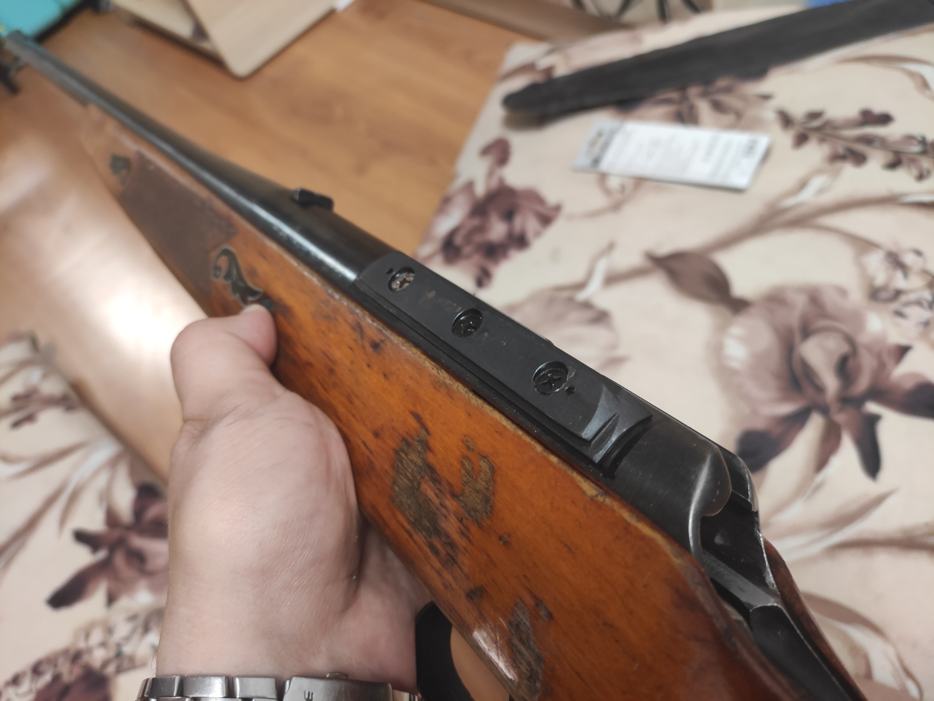

Измерив диаметр винтов и шаг резьбы, были куплены такие метчики:
Отметил одно отверстие, просверлил и нарезал резьбу. Два остальных сверлил уже по месту. Толщины вполне достаточно, чтобы насквозь не сверлить. Хотя даже если просверлить насквозь, страшного думаю ничего не произойдёт.
Прикрутил планку, дополнительно посадив винты на фиксатор резьбы.
Примерил кронштейн, вроде все отлично.

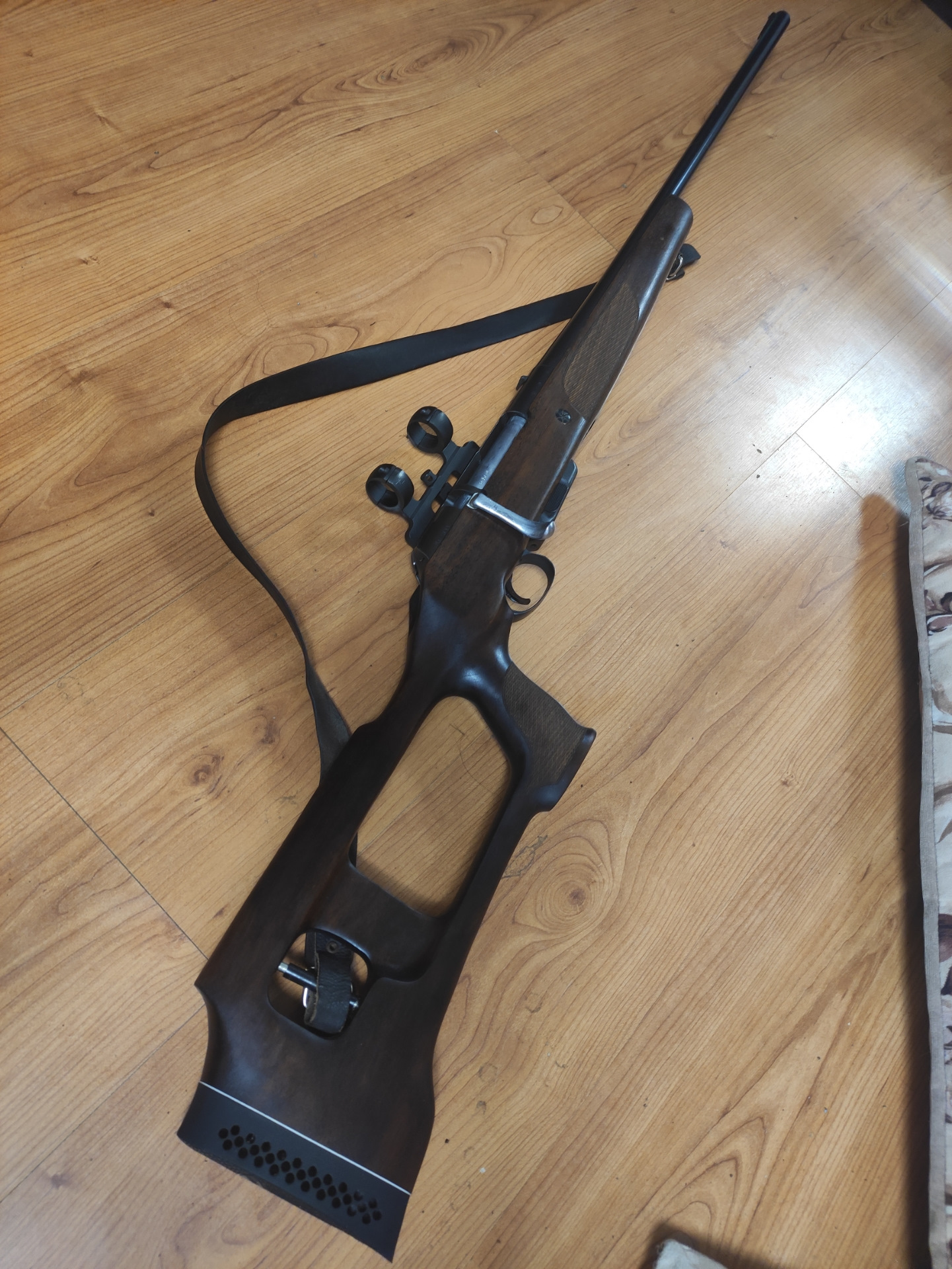

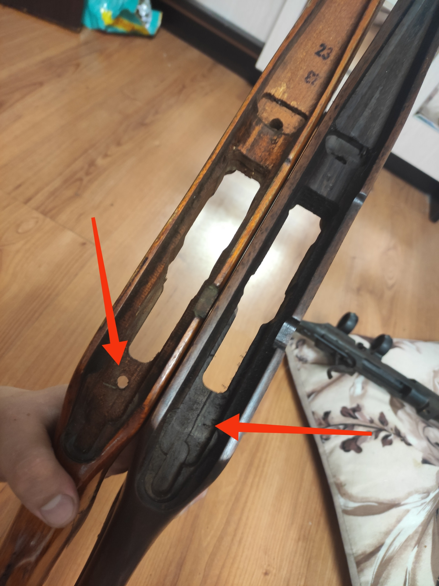

Вторым заказом, вместе с кронштейной был разумеется приклад.

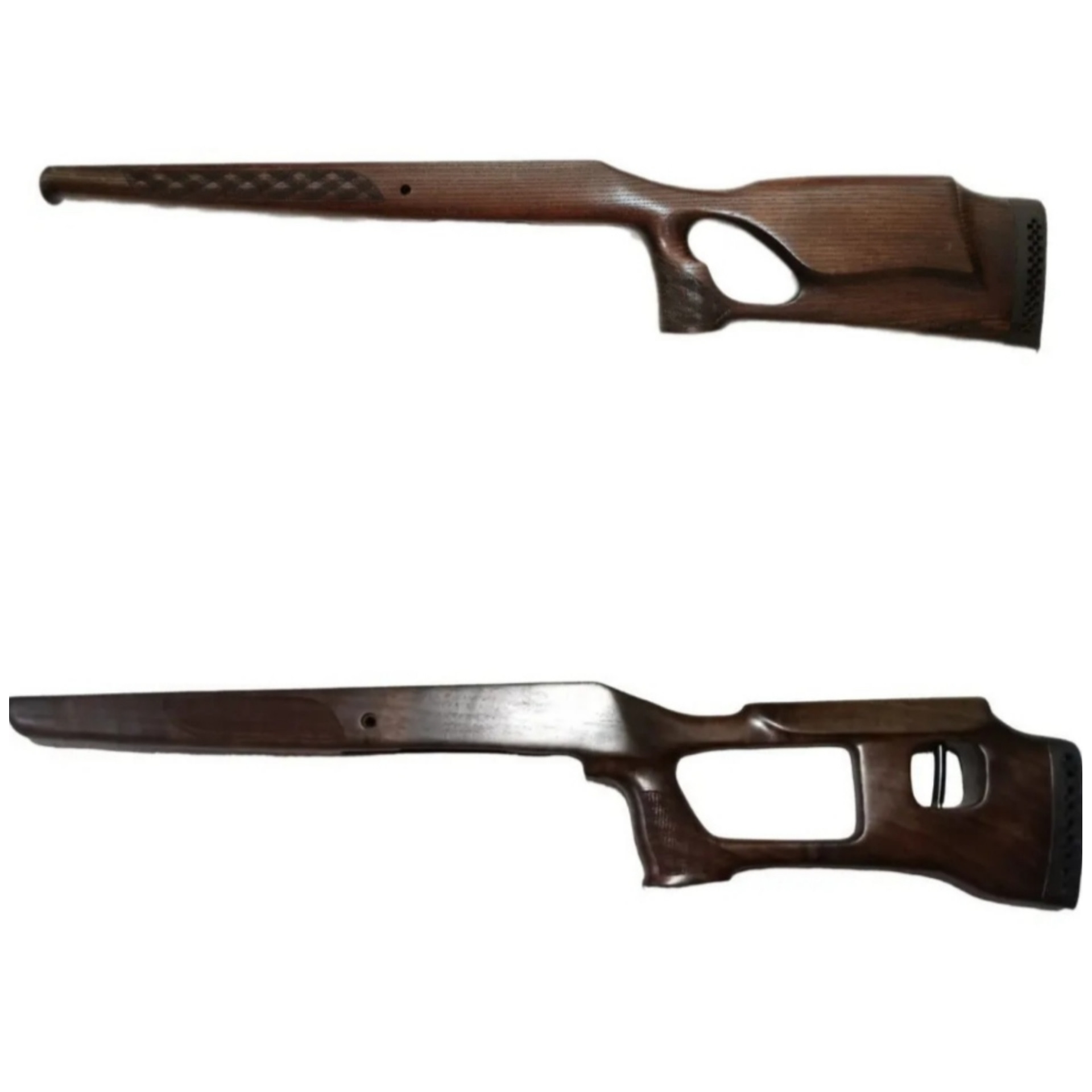

Выбирал между двумя более менее приглянувшимися:
Остановил свой выбор на прикладе схожим с СВД, подумал что так более привычно будет, и не прогадал.
Ссылку разумеется прилагаю: ozon.ru/t/ZKMMMyz
Пришла такая красота:
В описании было написано, что возможно понадобится подгонка, то есть, я был предупреждён. По итогу, пришлось лишь просверлить отверстие
И пройти немного наждачной бумагой место под магазин, чтоб по свободнее вставлялся и вынимался. В остальном все отлично.

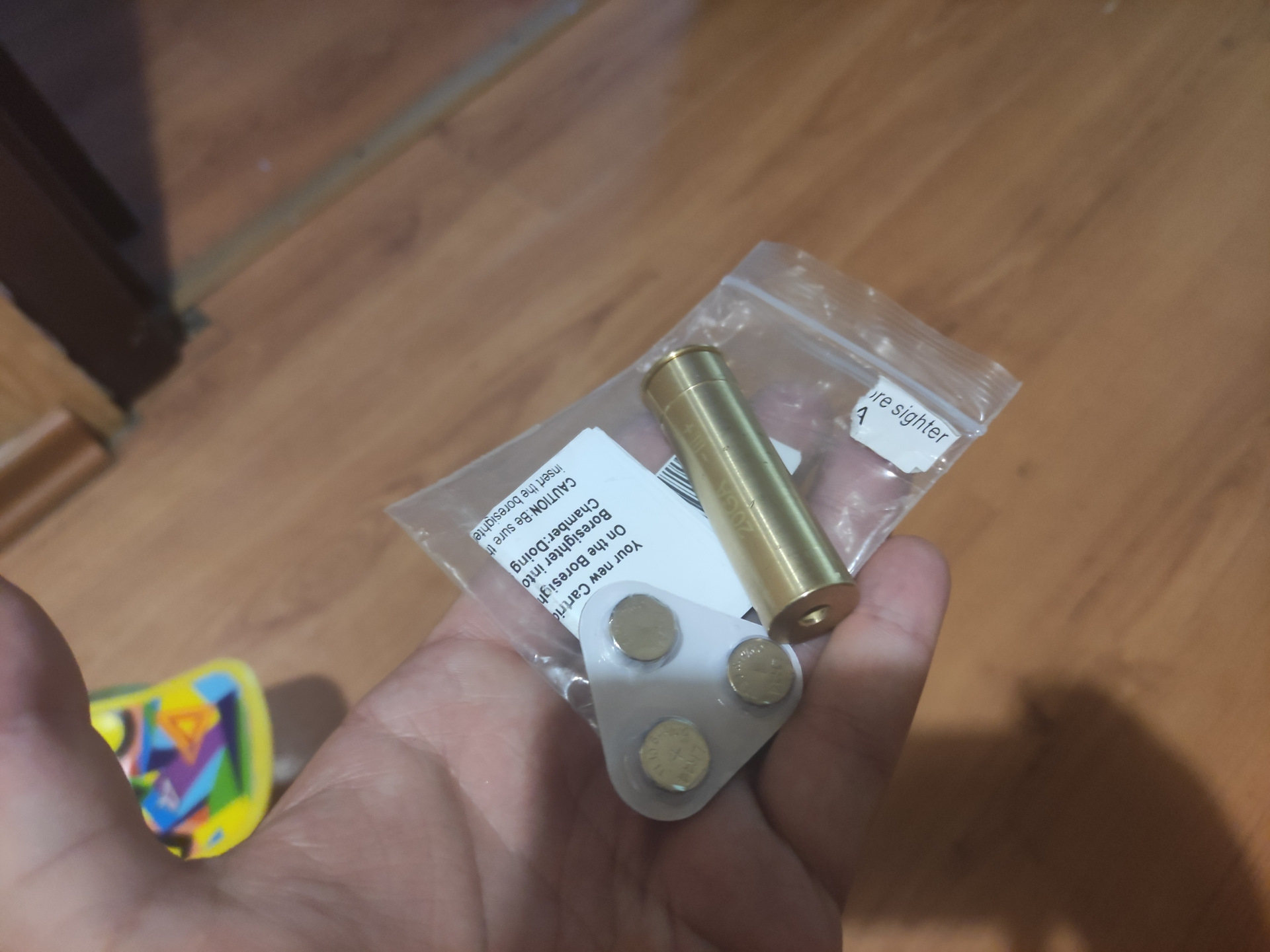

Так же, был заказан патрон 20 калибра для холодной пристрелки. Ссылку как всегда прилагаю: ozon.ru/t/JG1qdlo

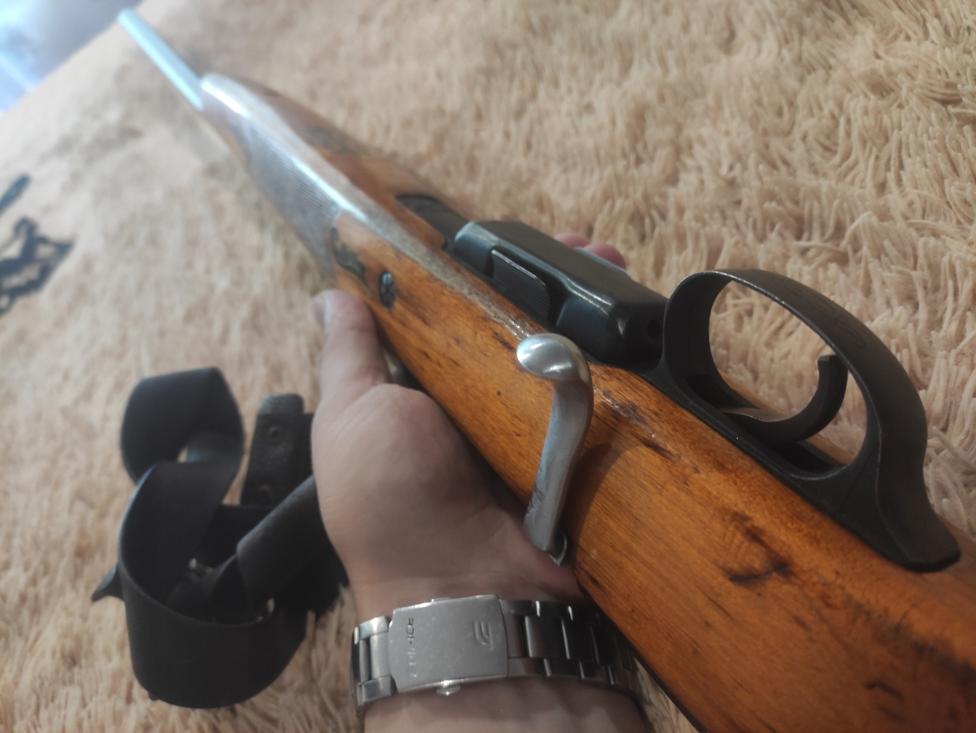

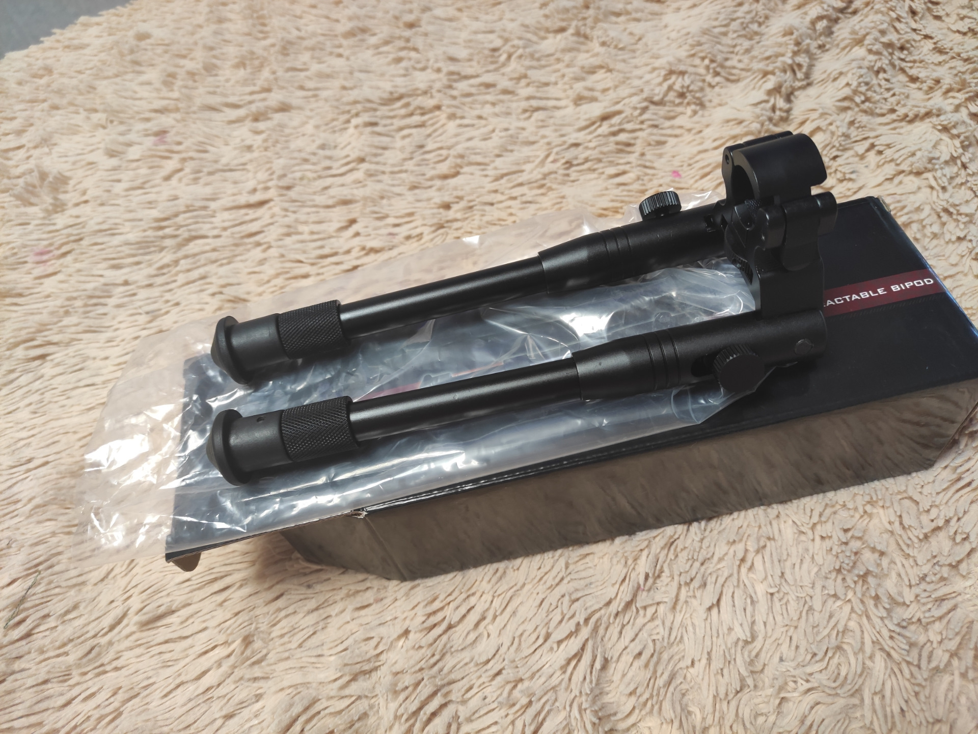

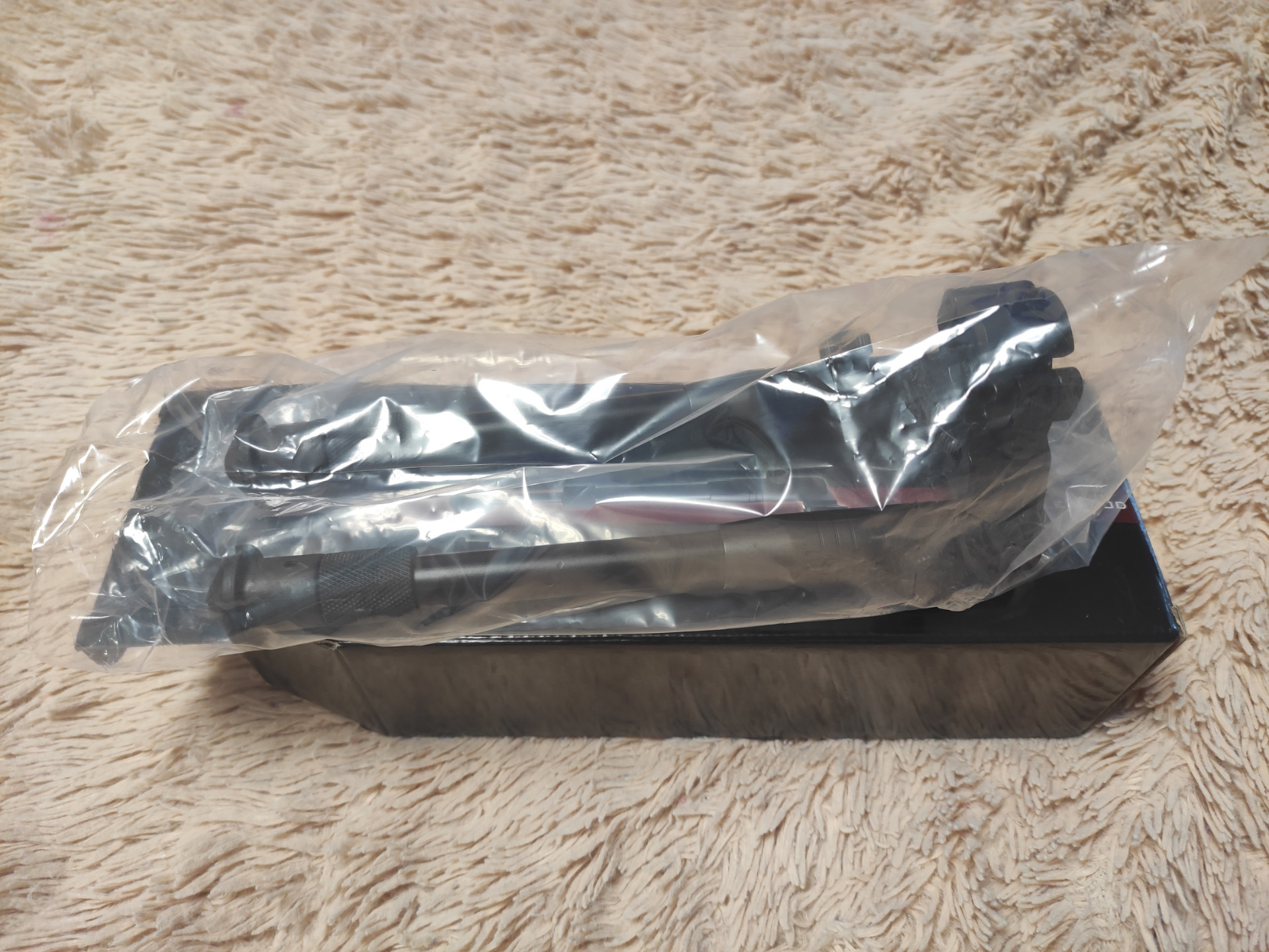

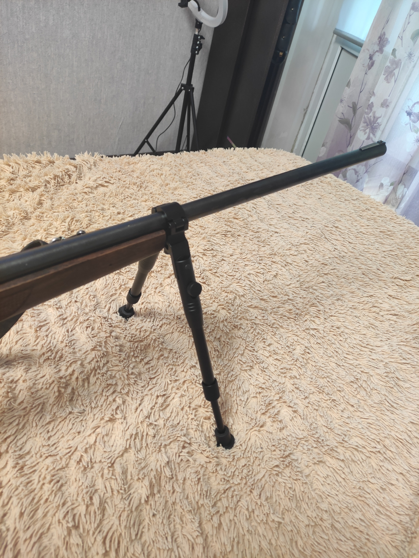

Но это ещё далеко не все. Дальше пришло время выбирать сошки, бысъемные не смог подобрать, каких то специальных тоже не нашёл, поэтому заказал те, что крепятся непосредственно на ствол:
Установка интуитивно простая. Закрываем хомут и протягиваем контрольным винтом.
Вообще они довольно таки прикольные и удобные. Ссылка тут: ozon.ru/t/roMkDEL

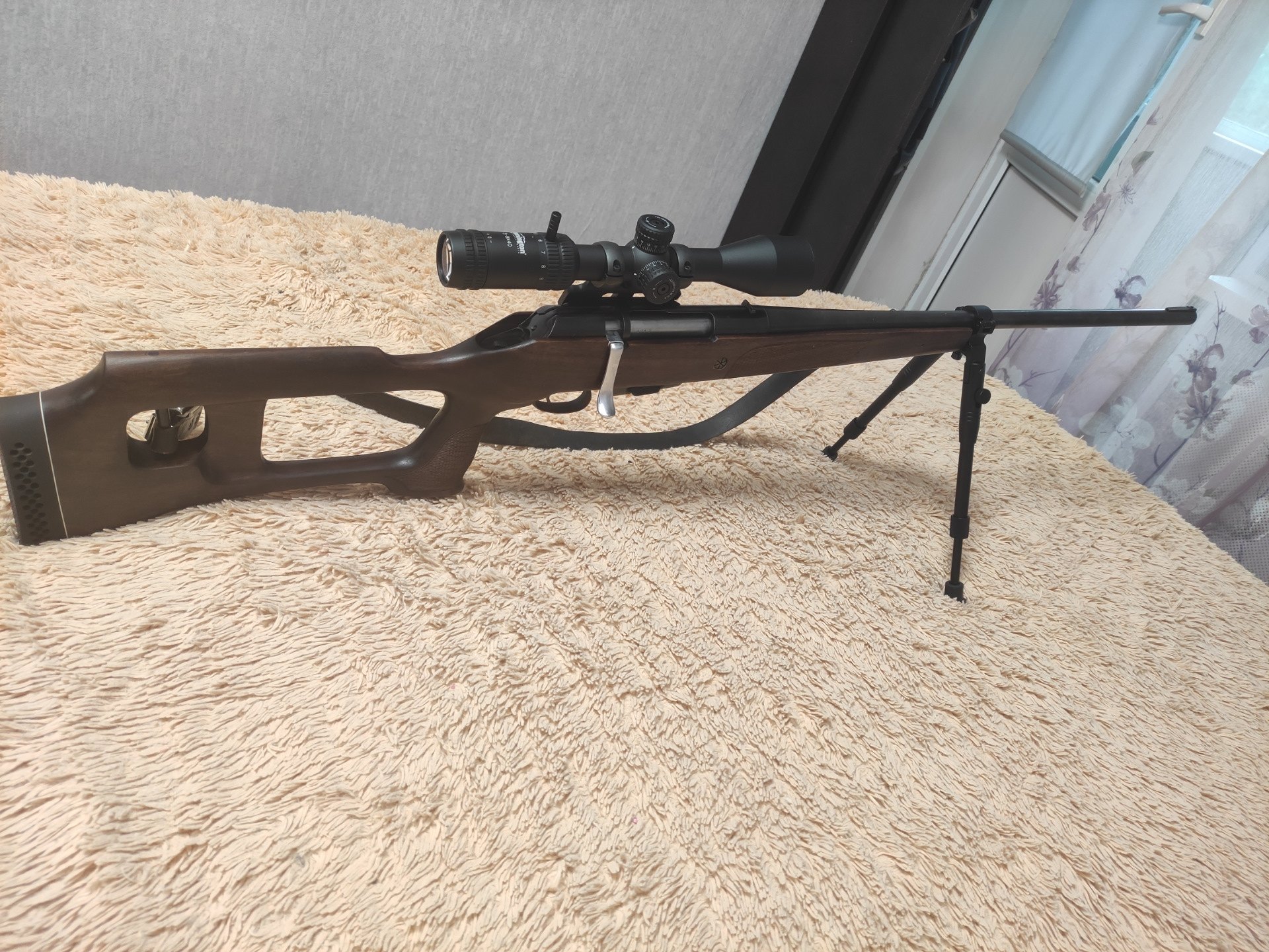

Ну и из последнего, была заказана оптика Реммингтон.
Ссылку прилагаю: ozon.ru/t/k4MLl5k
И к ней резинка "наглазник", ссылка здесь: ozon.ru/t/1bApgAG
При помощи лазера холодной пристрелки, выставил перекрестие в ноль на 60-65 метров. Для гладкого ствола считаю достаточным, но это пока что, ведь горячую пристрелку никто не отменял.
А вот так кстати получилось с маскировкой, почему я и говорил чтобы не писали, что она закрывает мушку.

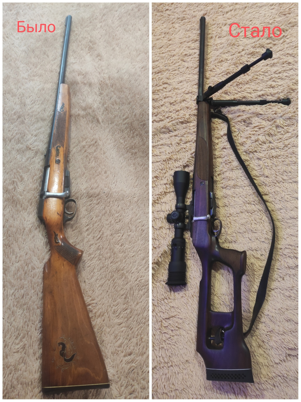

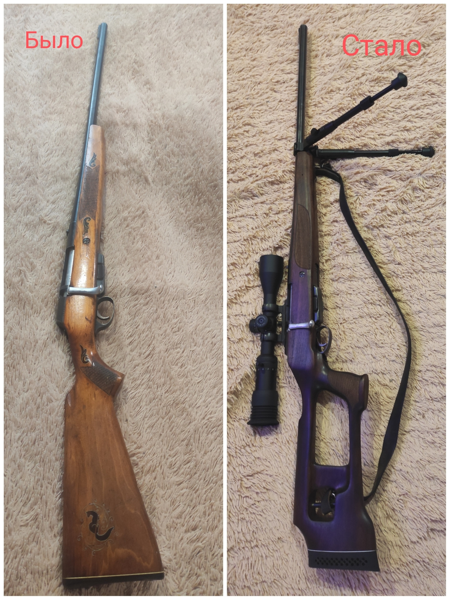

Ну и в заключении такое фото, на вашу оценку:
В идеале, это конечно ещё не все, так как не смог найти в продаже магазин увеличеный (на четыре патрона вместо двух), хотя еще совсем недавно они много где попадались. Прикуплю при первой же возможности. Ну и ещё, хотелось бы дульную насадку, но из-за особенностей ствола — подходит не каждая, хотя к слову сказать, они бывают и для этого ружья.

Отличная берданка, круто😎
Понятно. Напишите продавцу, может помогут решить проблему.
Не, на момент продажи был исправен. Ничего страшного, на этот раз куплю в оружейном магазине.
Здравствуйте! Хорошая работа. Хотя думаю прицел 3х9 многовато, загонник обычно 0-4 хватает для гладкого)). А оригинальное ложе случаем не выбросили?)
Оригинал лежит в гараже, пока его судьба не решена. По поводу 3х9 мне понравился, единственное что, расстроила сама оптика, возможно на подделку нарвался. Потому что сейчас с изменением кратности стало вращаться и перекрестье. Сам прицел не разборный, буду менять
Если не нужен, может продадите?) Хочу тоже востановить тестевскую, но хочу в оригинале, пусть семейная реликвия будет)
Ништяк проапгрейдил!Совсем другой вид.
И вид и функционал считай) спасибо 🤗
По кайфу
Отличная доработка. Сразу видно рука мастера. 😎👍🔥
Спасибо большое 🤝
Да какой там мастера уж, так, скорее даже не любителя😀
