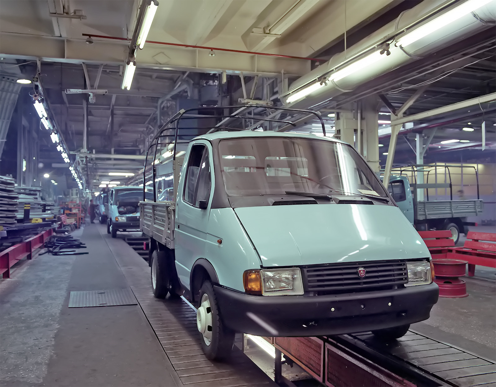

30 лет назад, 20 июля 1994 года, в Нижнем Новгороде стартовало конвейерное производство “Газели” — машины судьбоносной и для завода, и в определённой степени для всей страны. В честь юбилея я немного потряс свой архив, и выудил оттуда фоторепортаж с производства, где делают современную Полуторку и её родственников.
Принято думать, что “народный автомобиль” — это или массовые “Жигули”, или некий фантазийный “большой джип задёшево”, о котором мечтали советские люди (а кто-то не унялся и поныне). Но события последних тридцати лет показали, что по-настоящему универсальной и народной стала горьковская “полуторка” современной эпохи, удержавшая и родной завод на плаву в трудные годы, и прокормившая сотни тысяч людей по всей стране. Причём кормилицей она стала не только для тех, кто их выпускал, но и в первую очередь — для тех, кто использует эти машины для дела и для жизни.

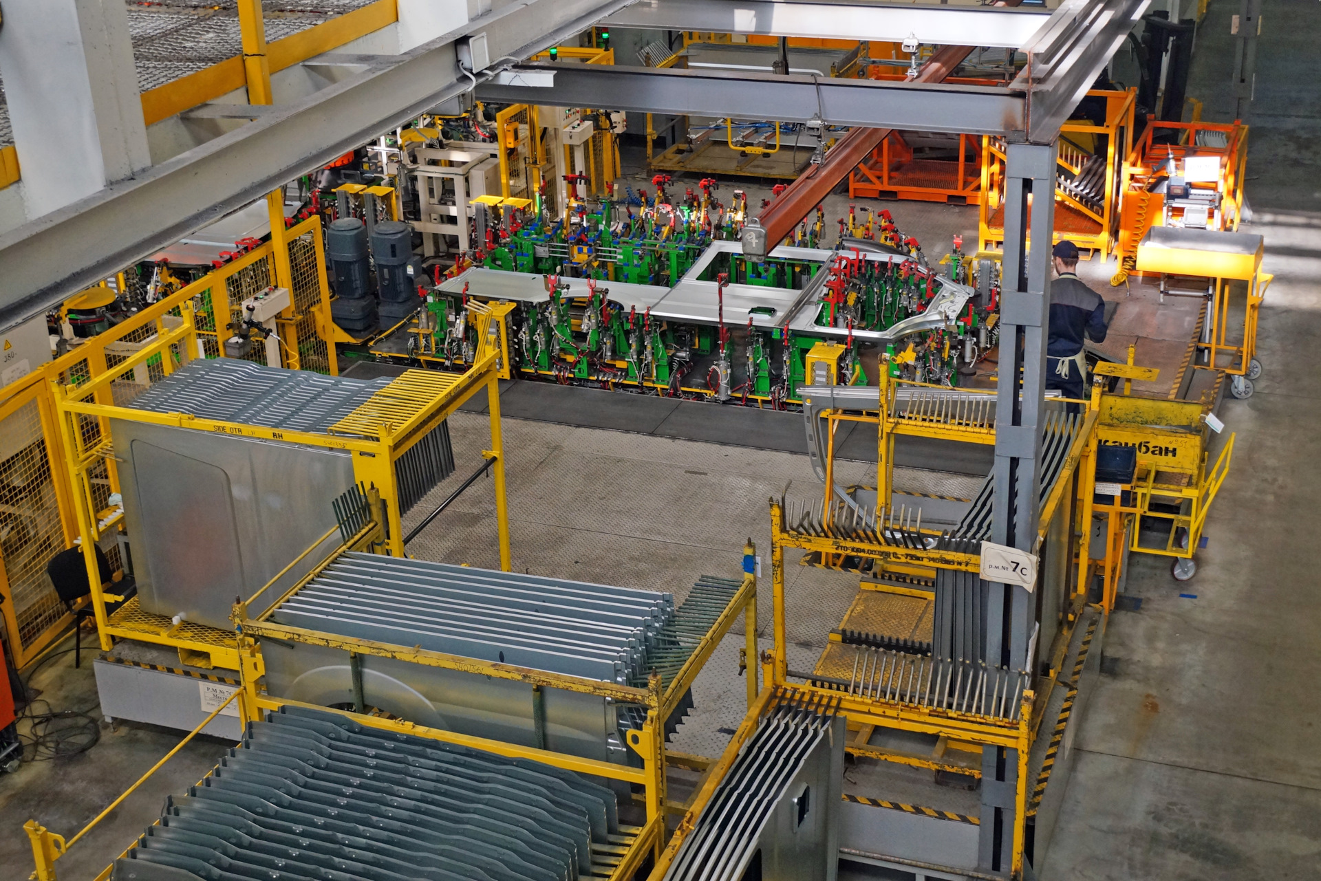

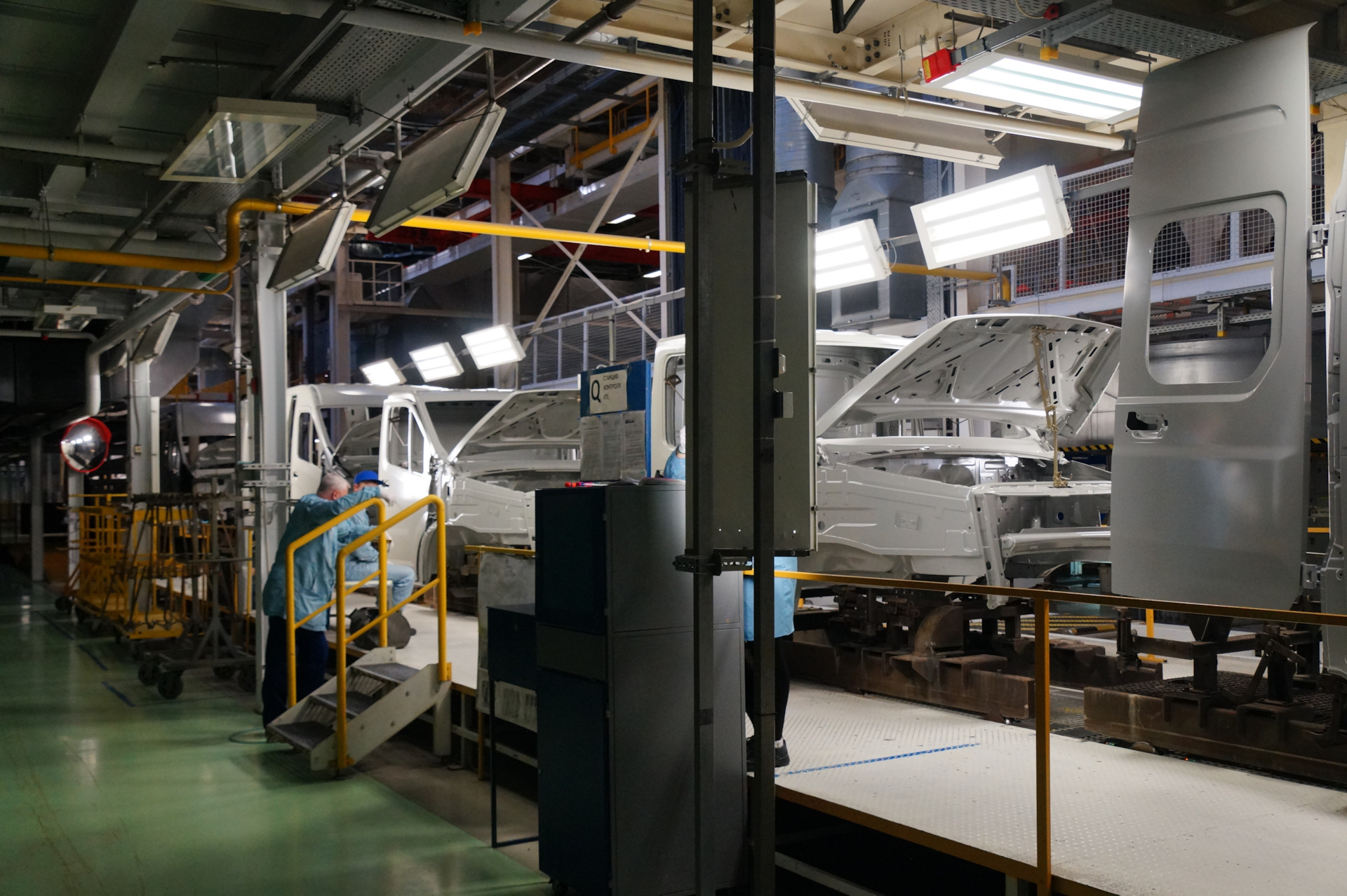

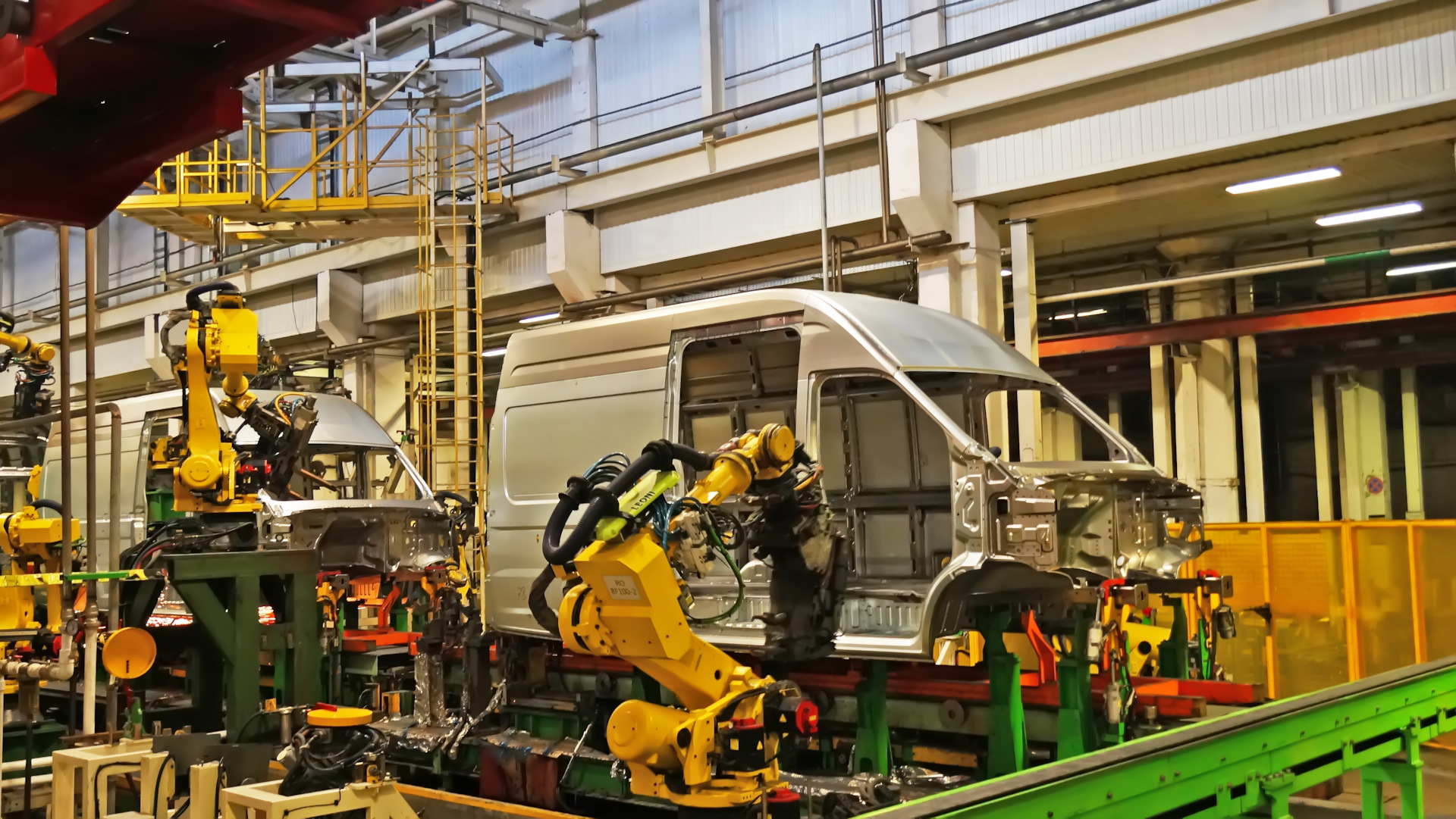

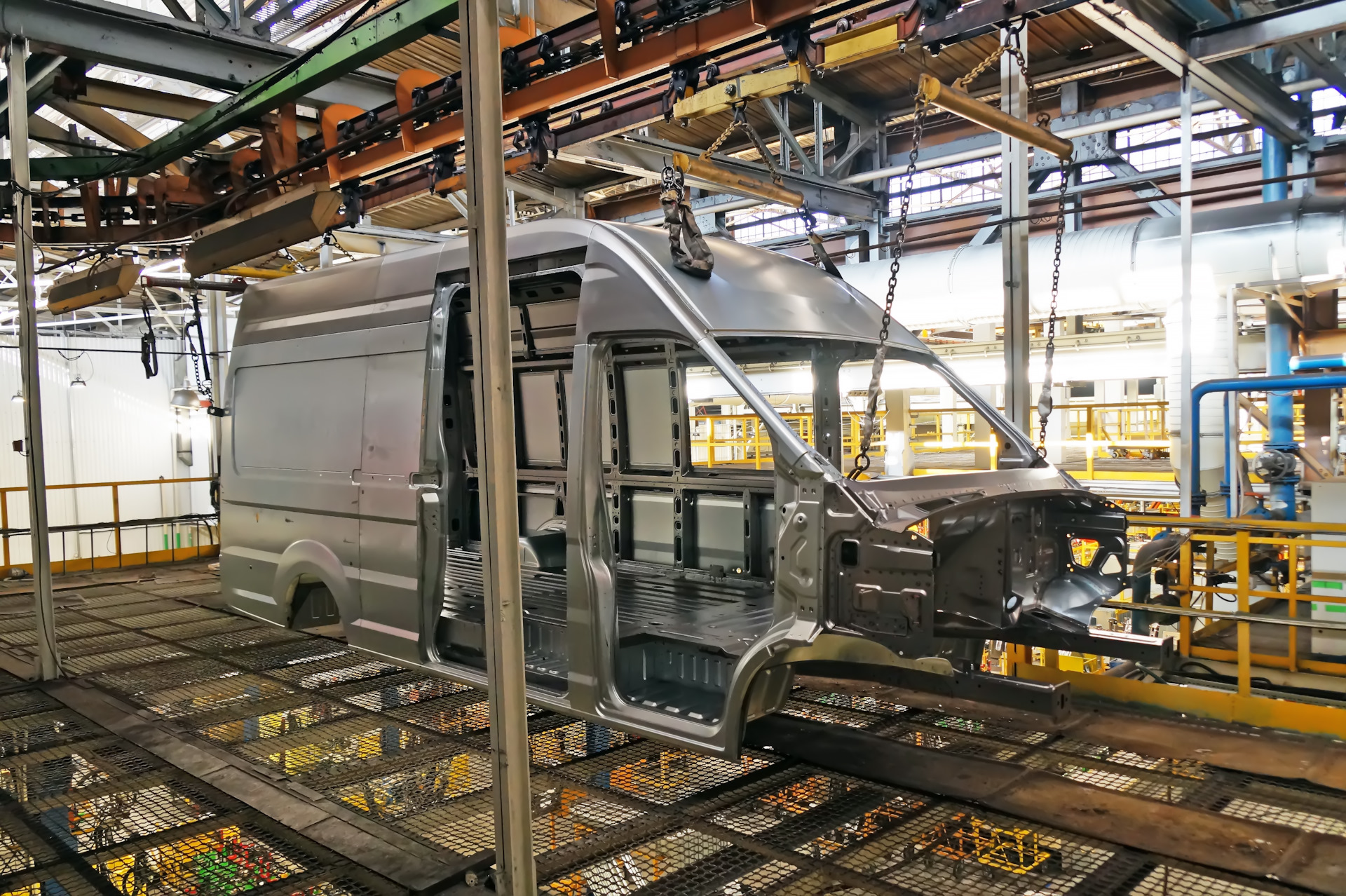

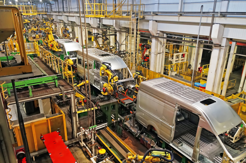

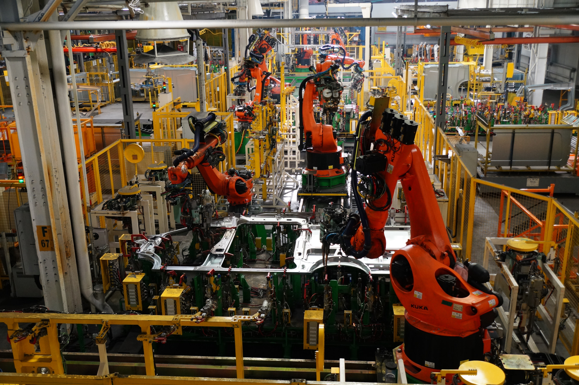

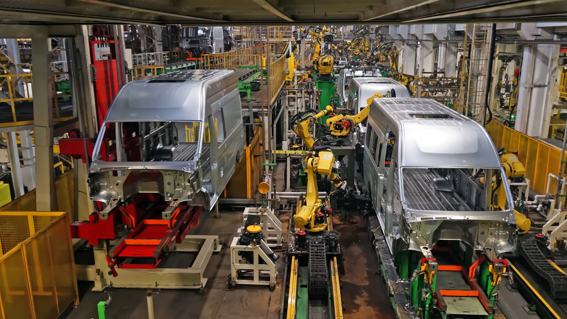

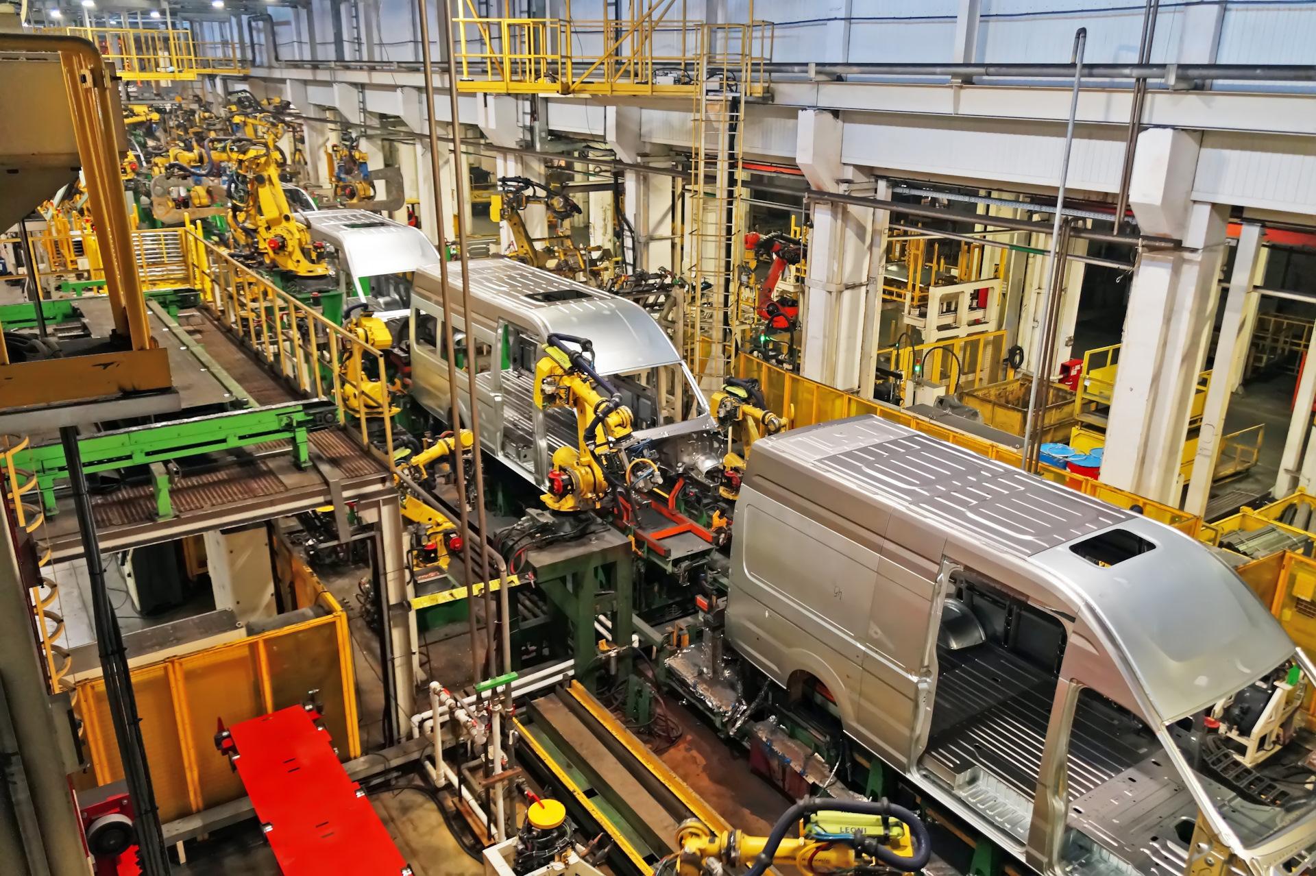

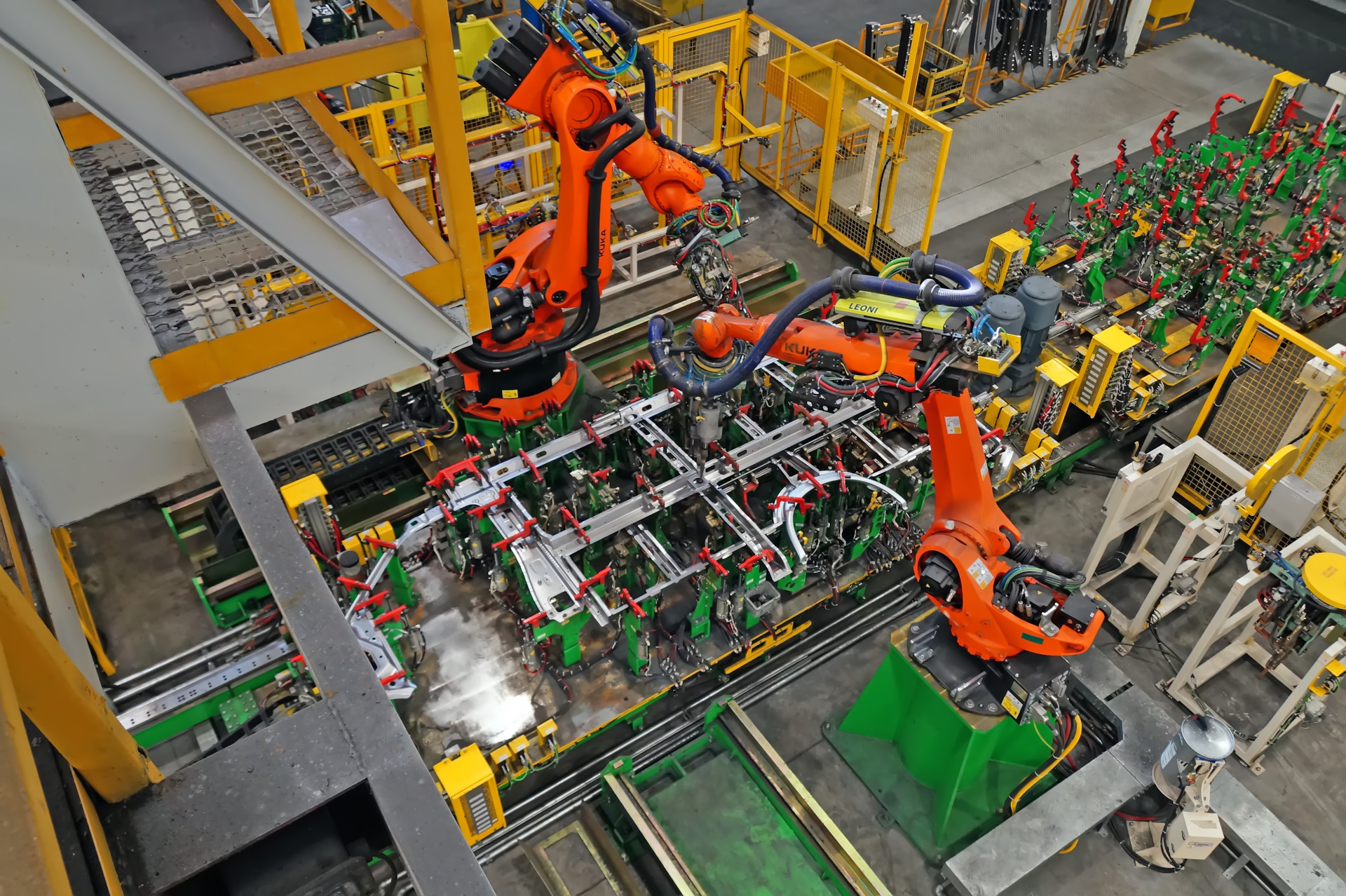

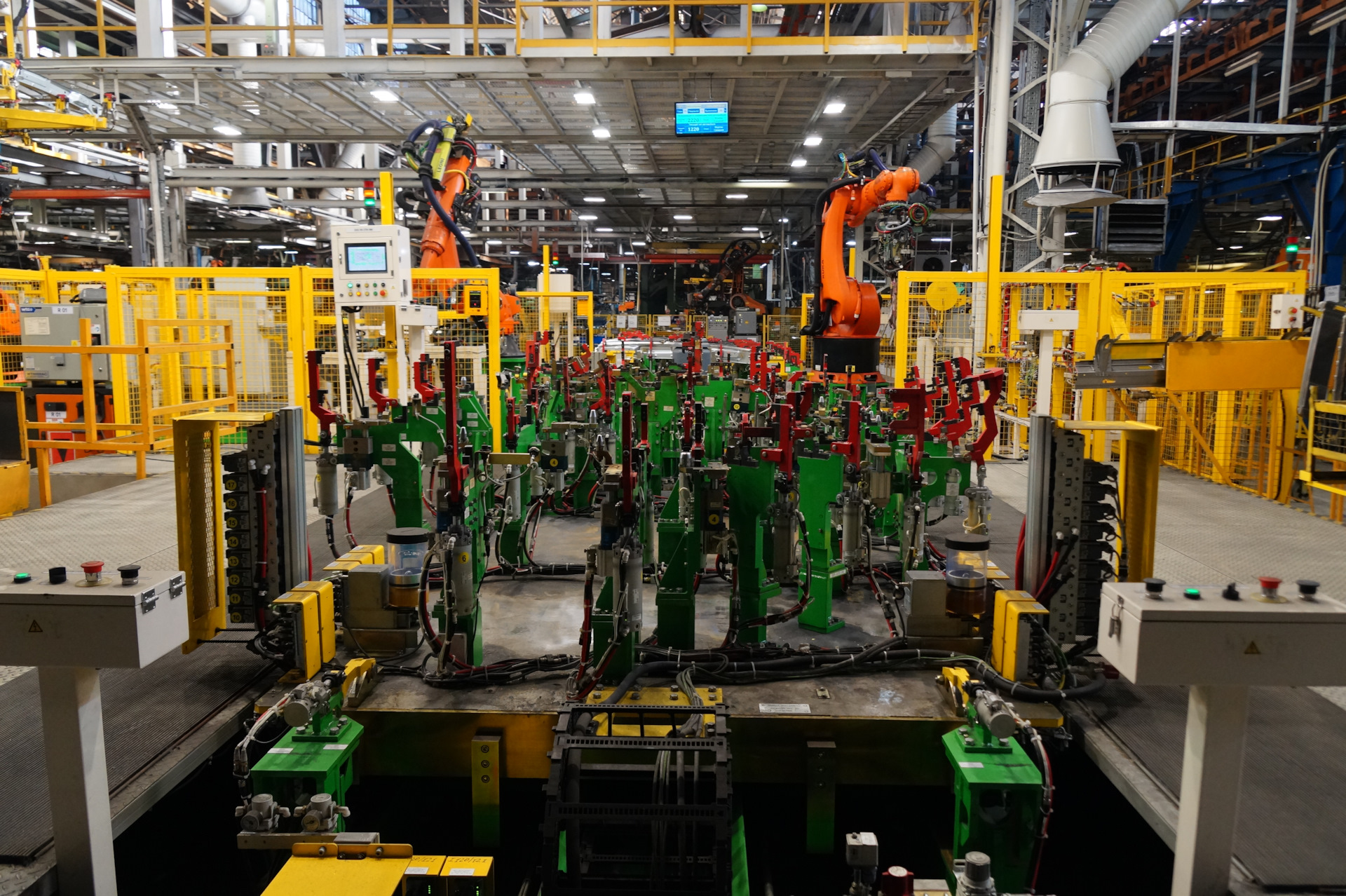

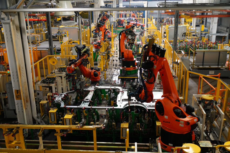

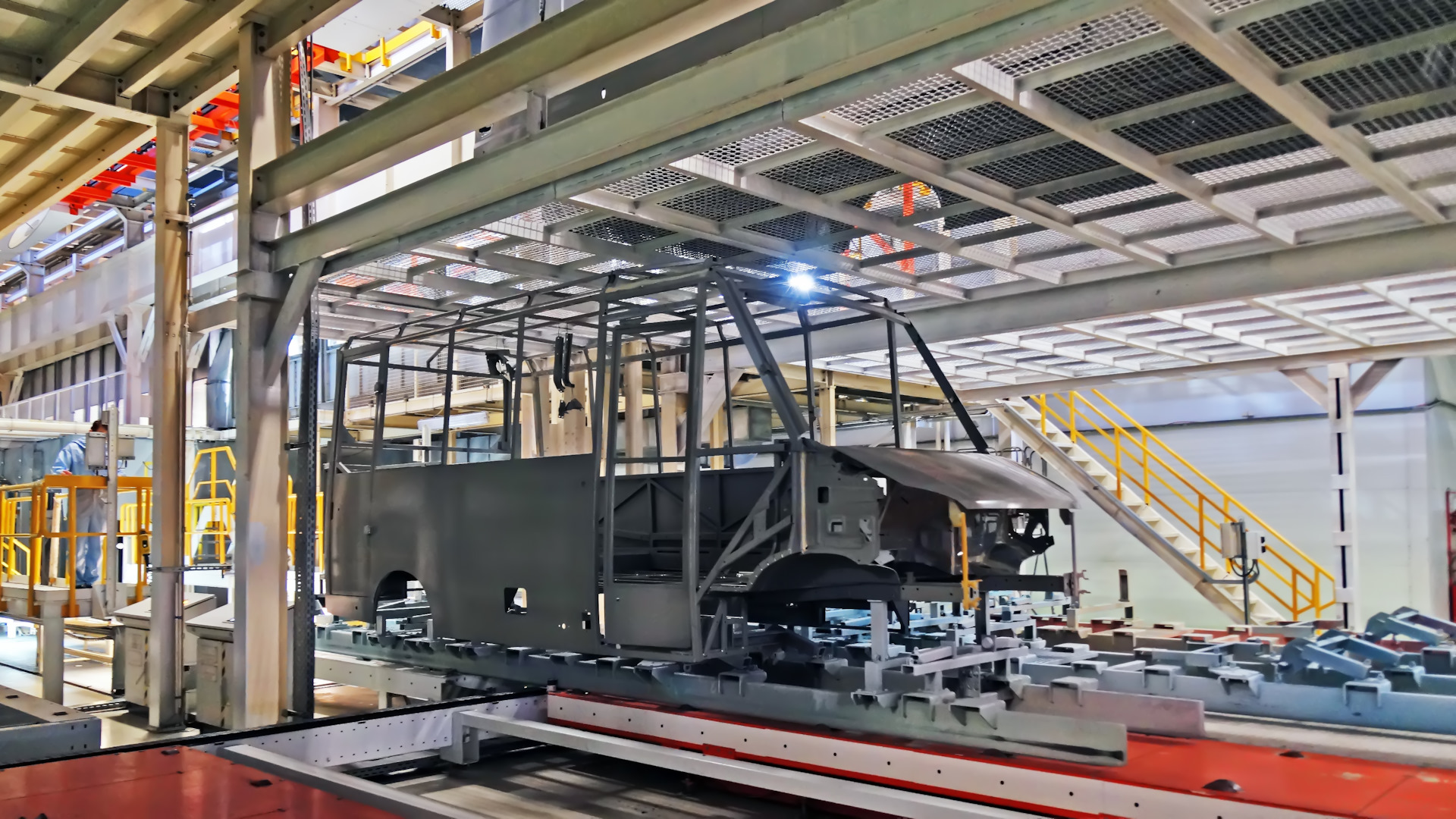

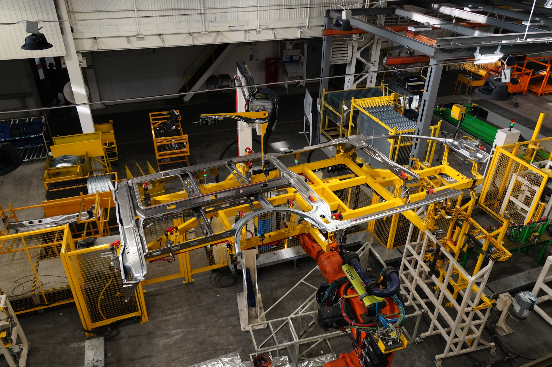

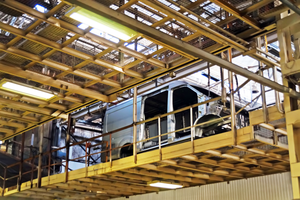

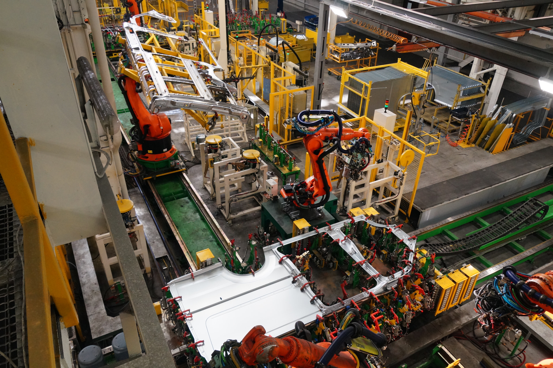

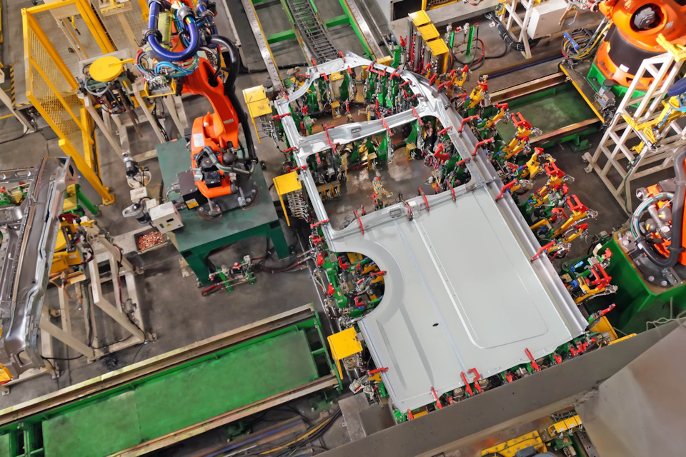

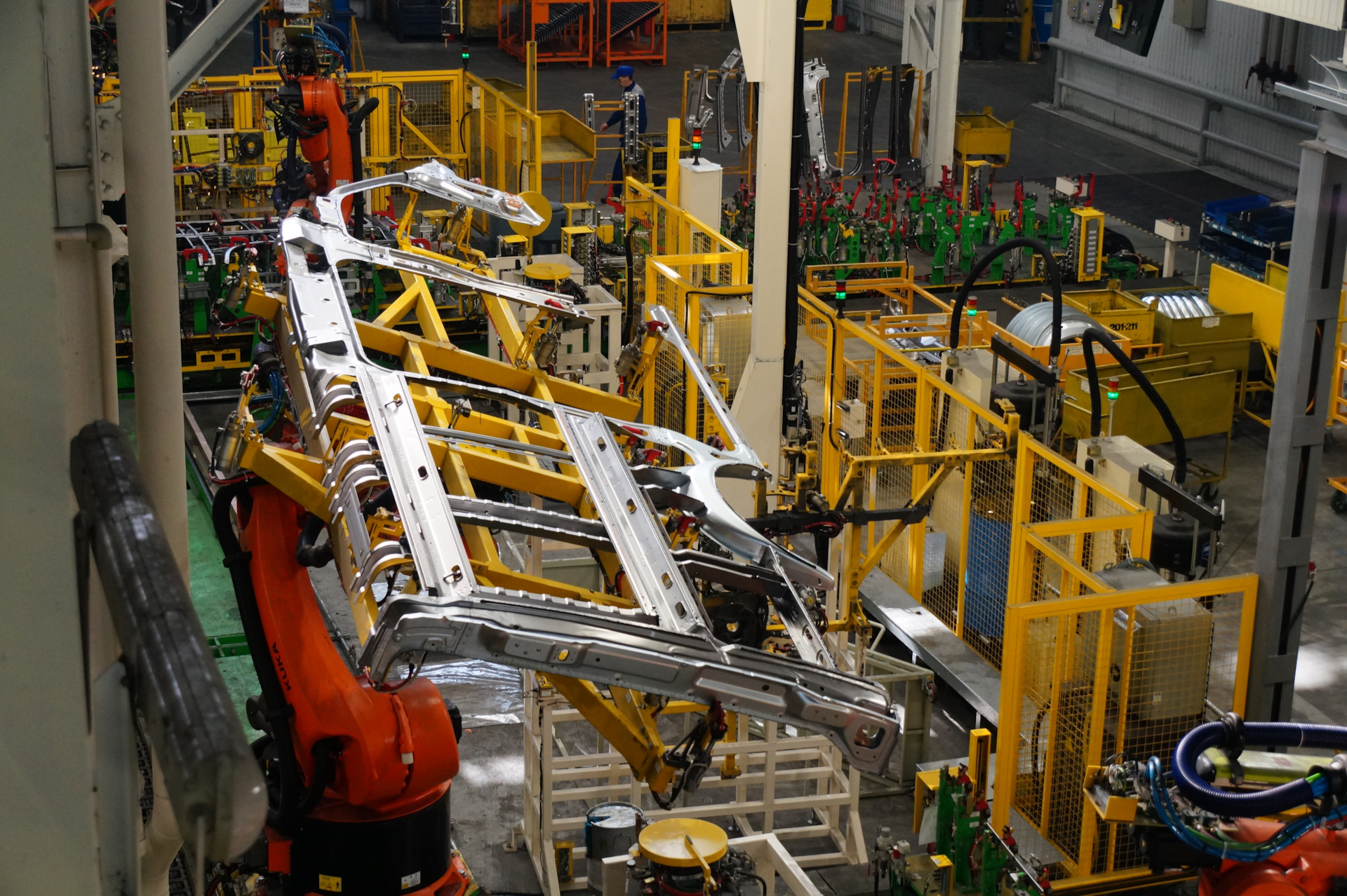

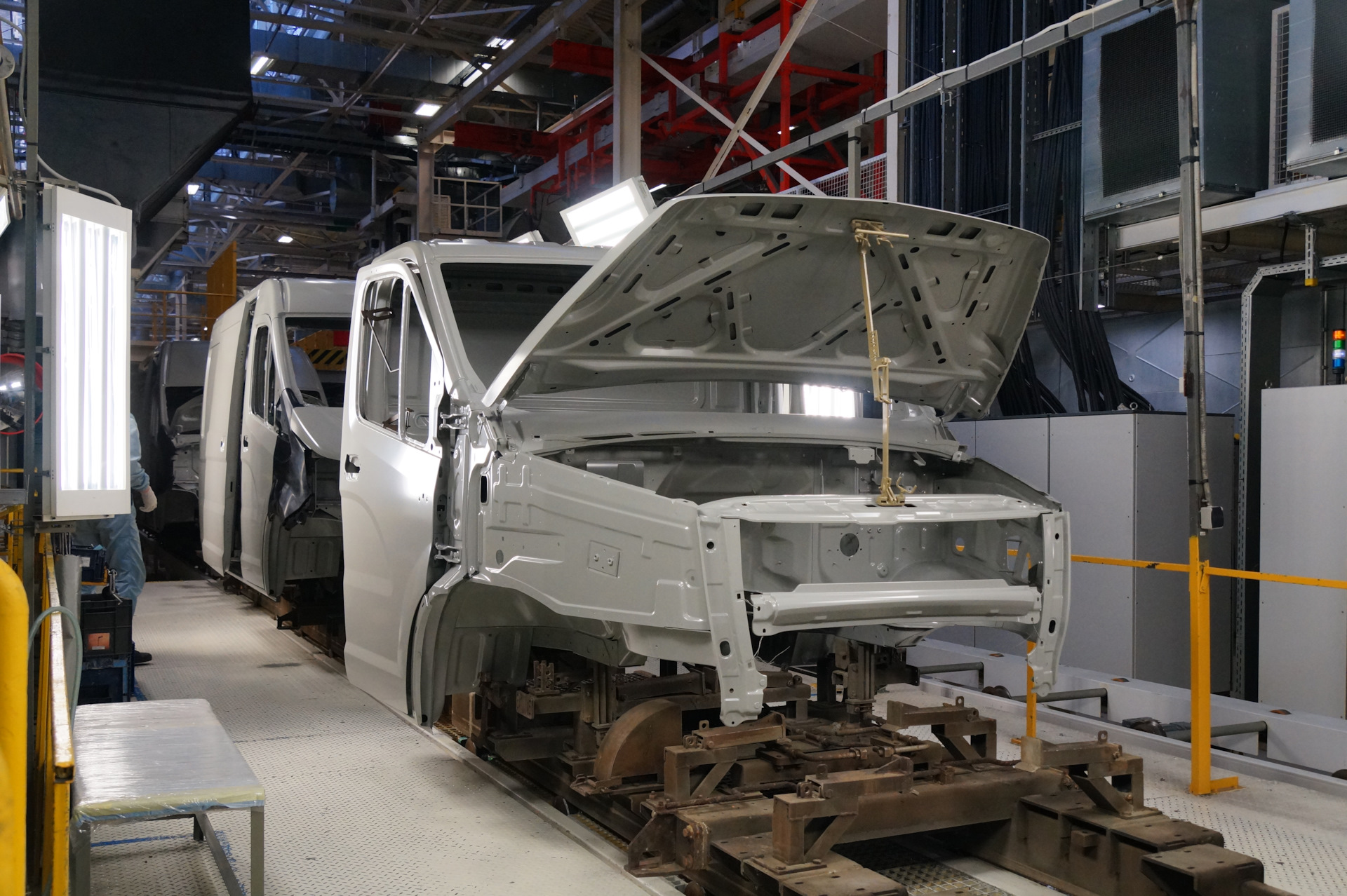

Гордость сегодняшнего завода нам с коллегой продемонстрировали первым же делом: это цех сварки, участок по изготовлению цельнометаллических кузовов “Газелей” и “Соболей” поколений Next и NN. Производство здесь стартовало в 2015 году, и на сегодня является наиболее автоматизированным на всём предприятии.

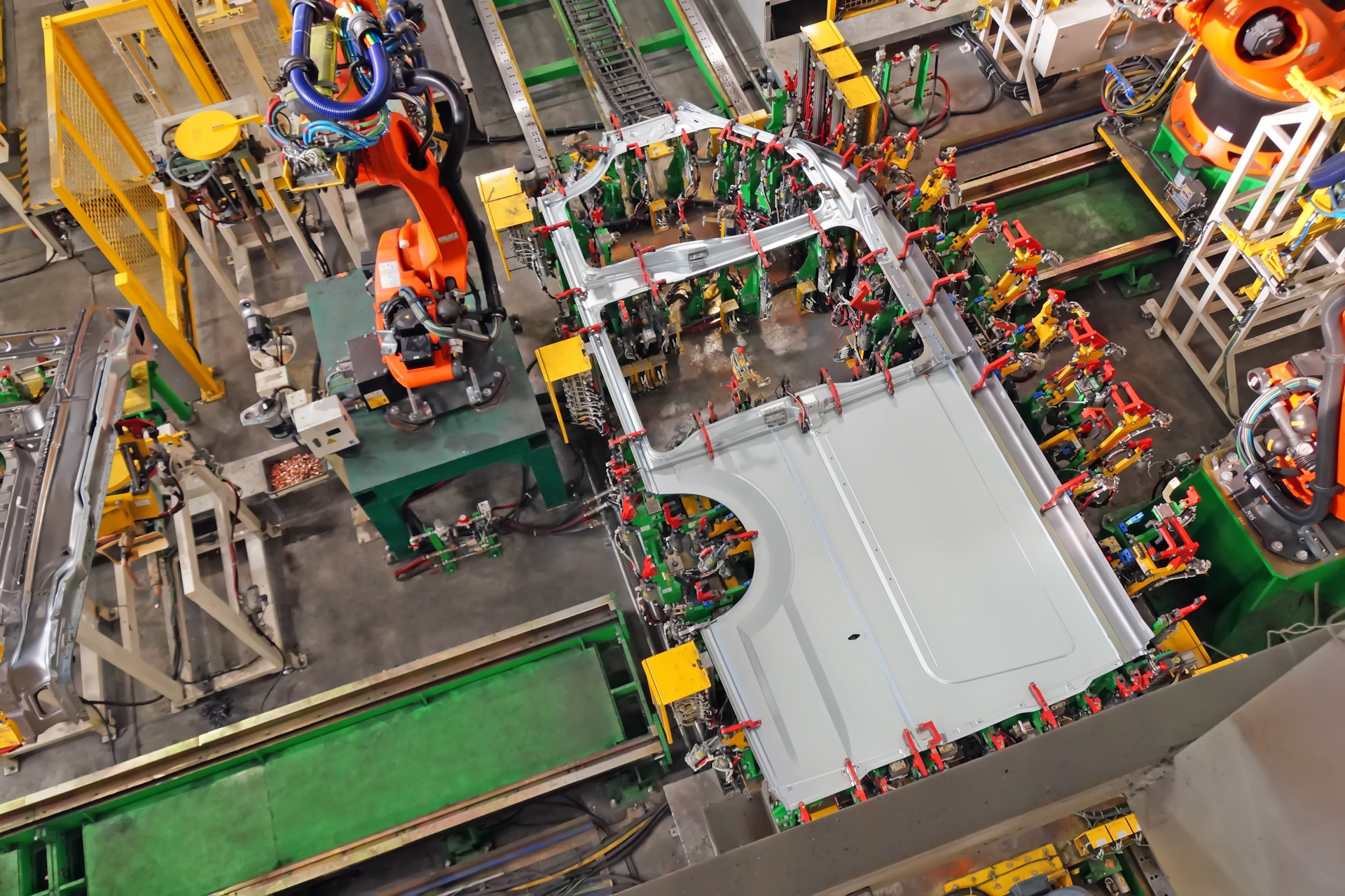

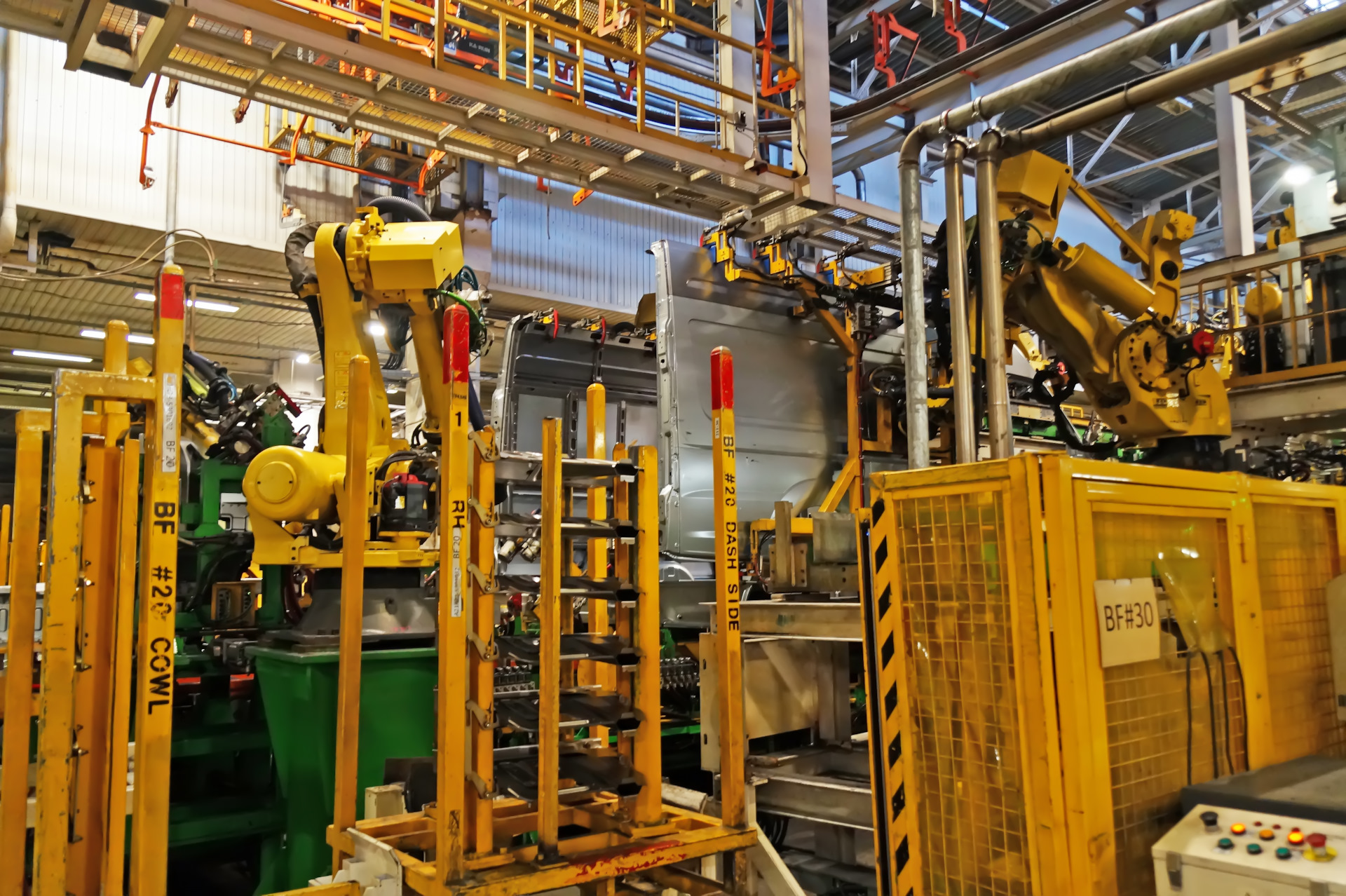

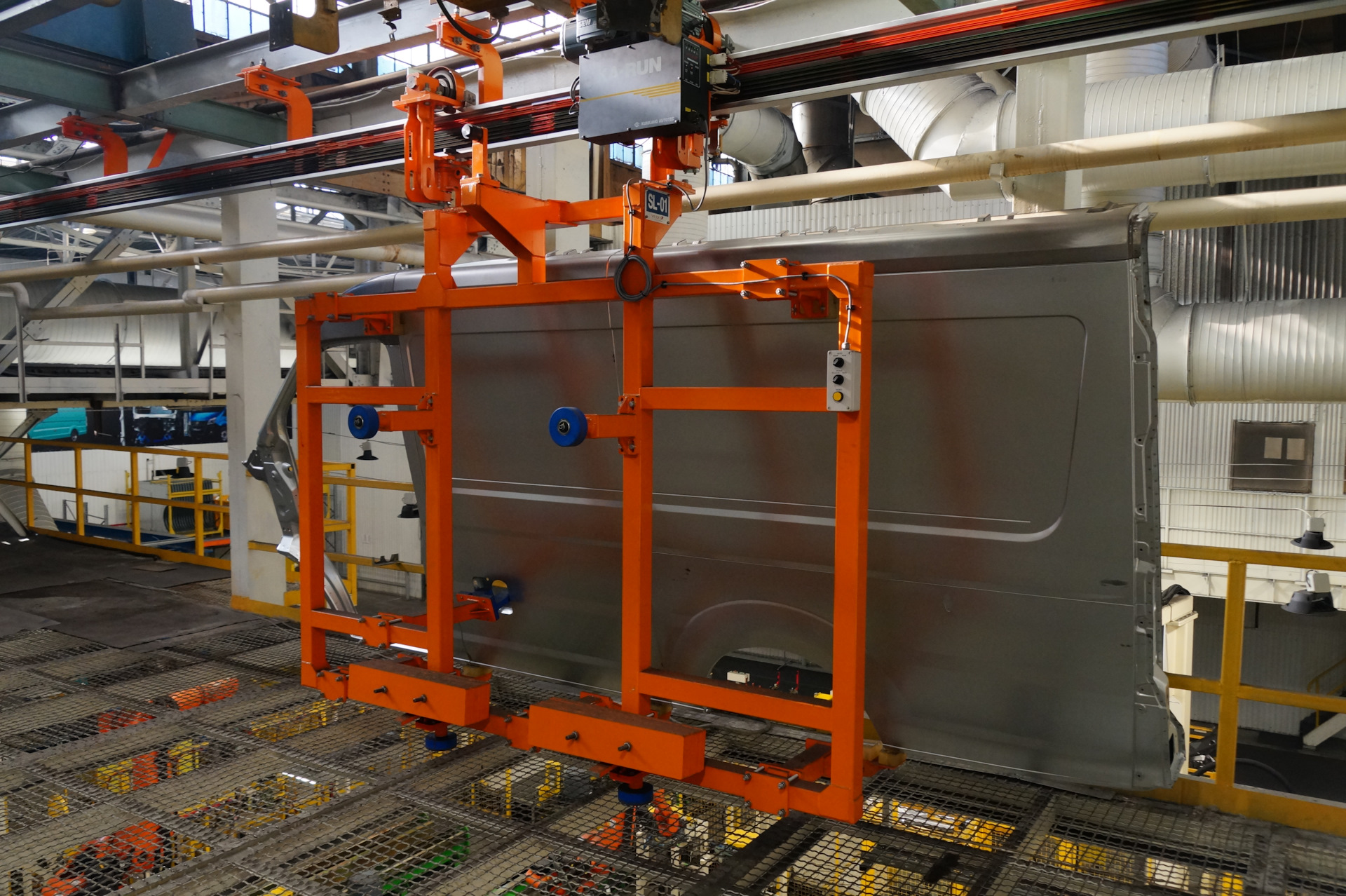

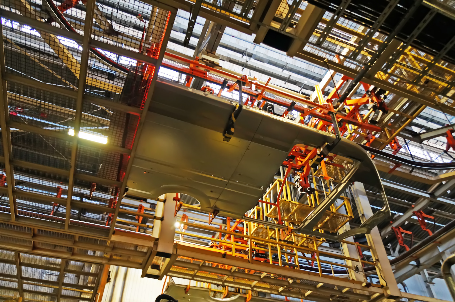

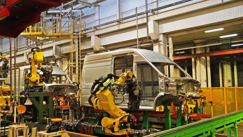

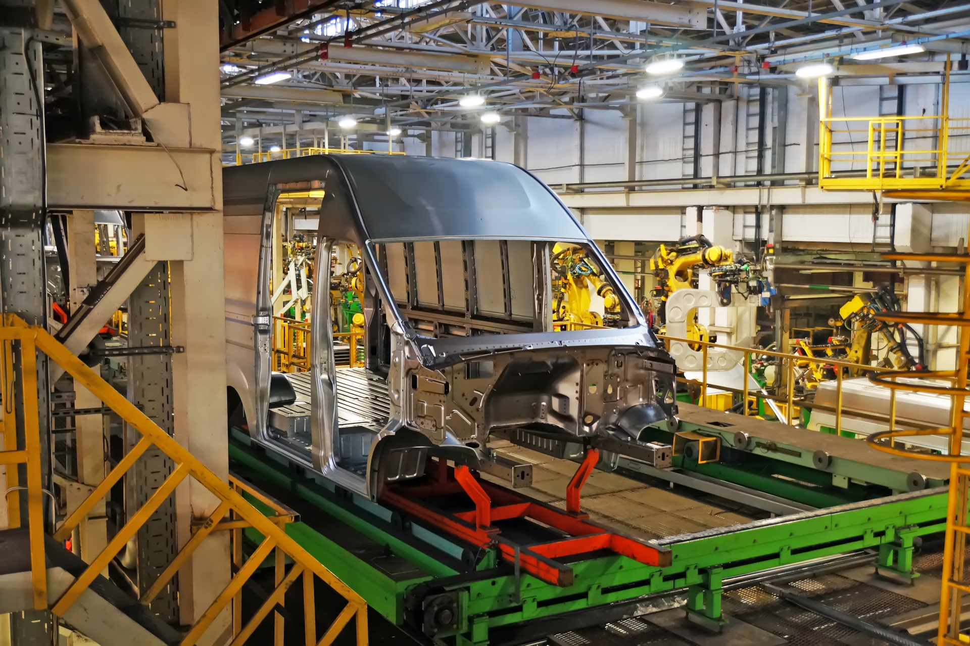

Сварочный цех удивляет… безлюдностью. Сначала кажется, что здесь вообще никого нет: суетятся только промышленные роботы-манипуляторы, коих здесь 13 штук. Всё, что касается сварки — на их железных плечах: вмешательства человека в этом процессе практически не требуется. Роботы сами перемещают детали, сами фиксируют их, сами меняют оснастку: все эти процессы предусмотрены зашитыми в их электронный мозг программами, которые пишут специалисты самого автозавода.
Но живые рабочие здесь всё-таки присутствуют — их работа заключается, в первую очередь, в контроле над работой роботов, а их тихого присутствия на месте можно и вовсе не заметить.

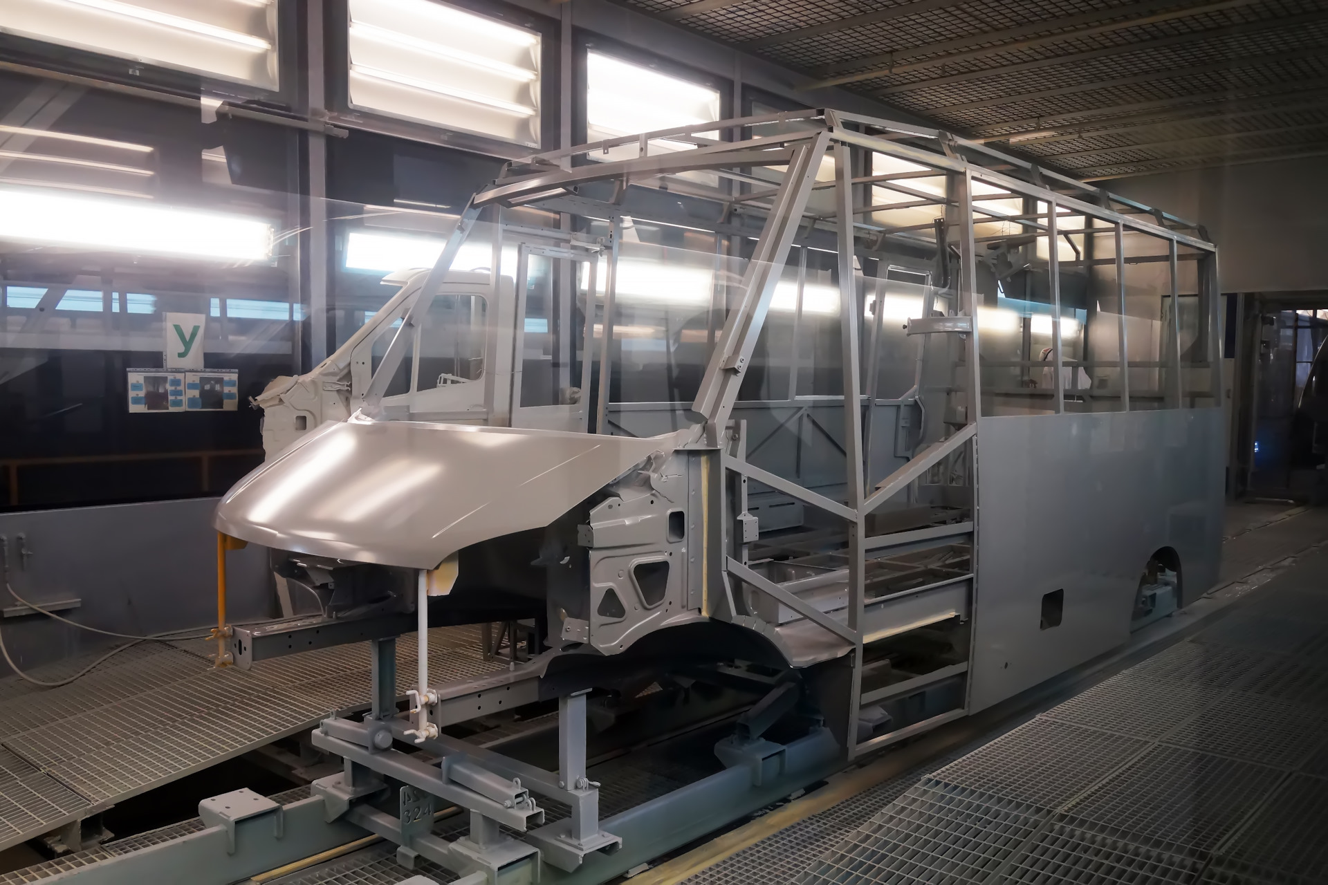

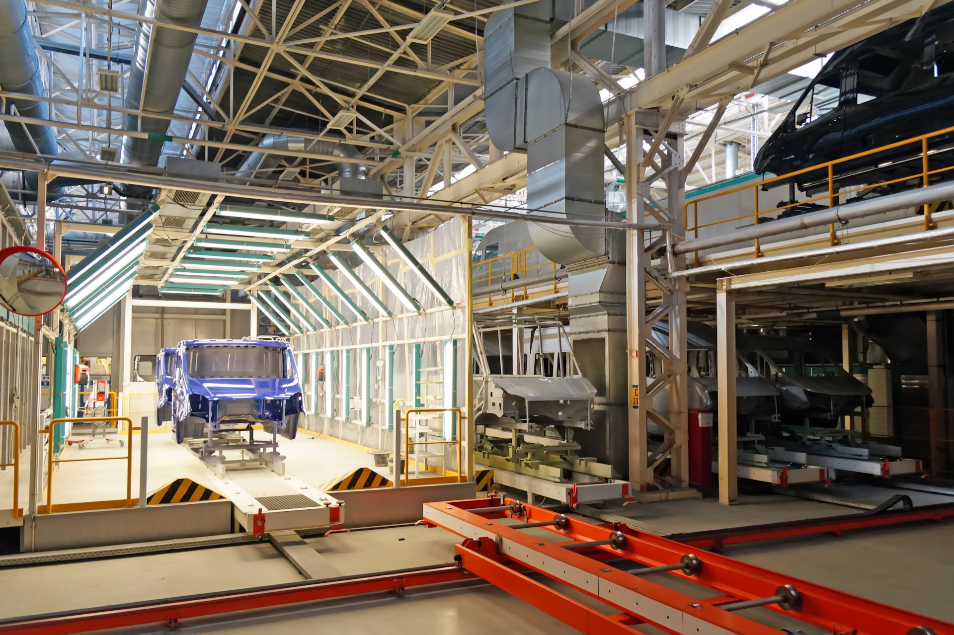

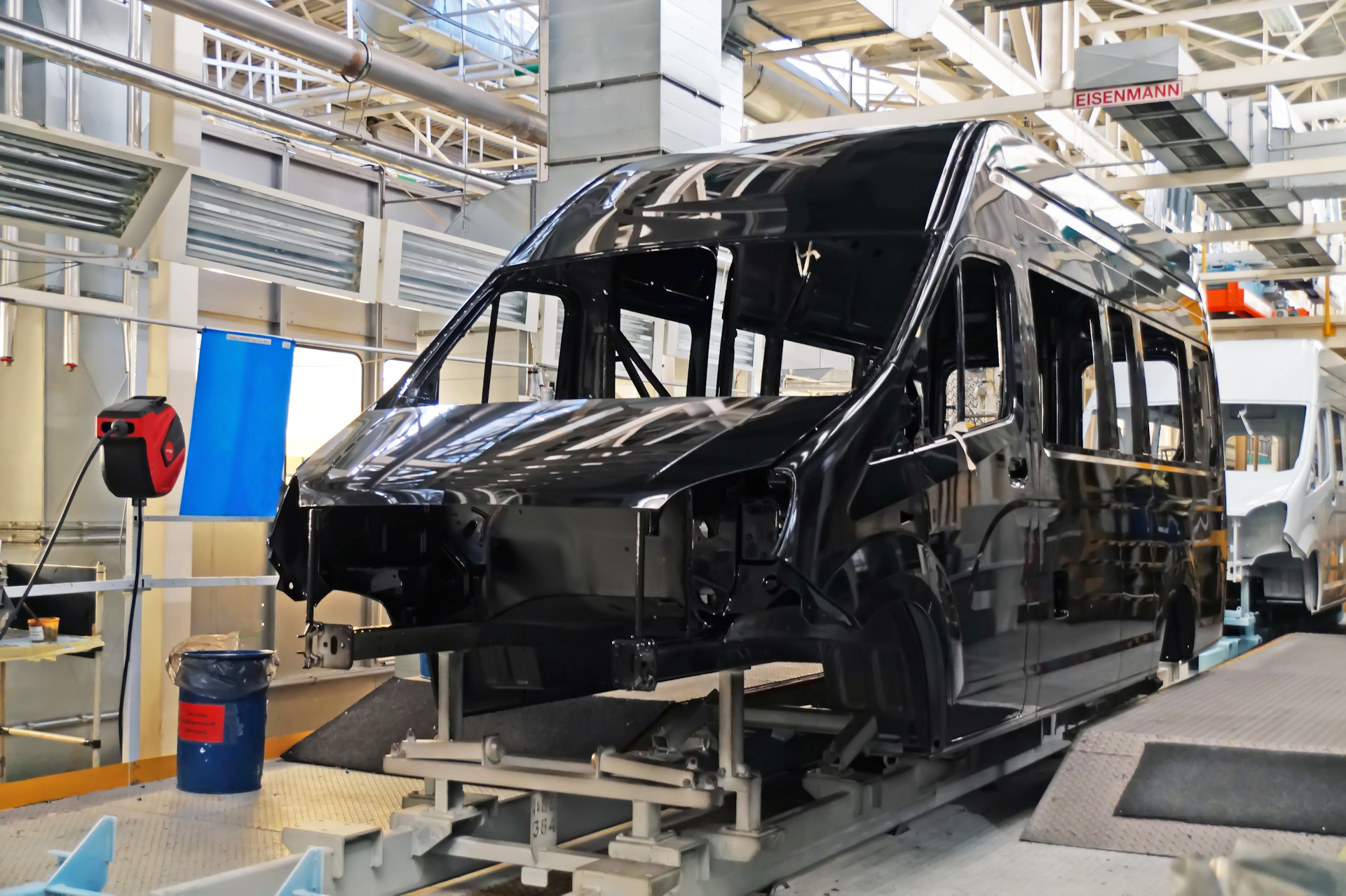

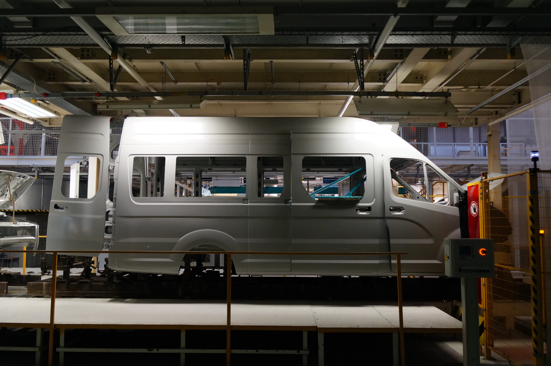

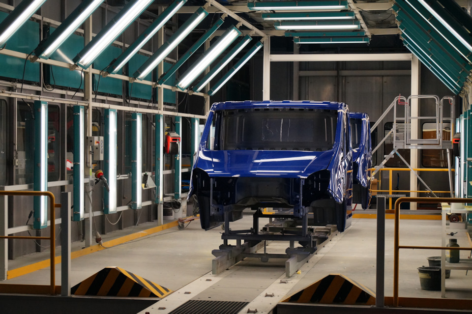

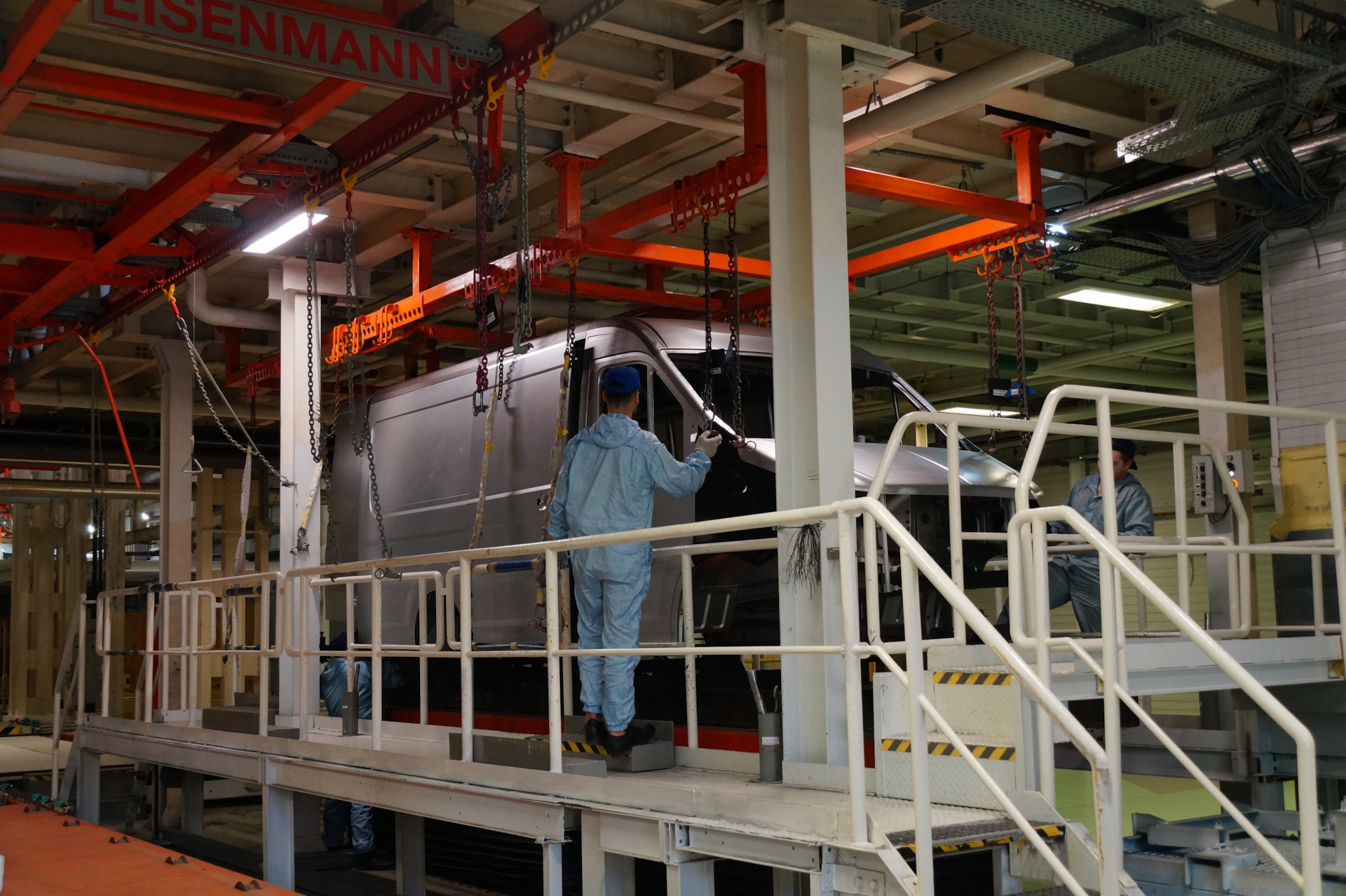

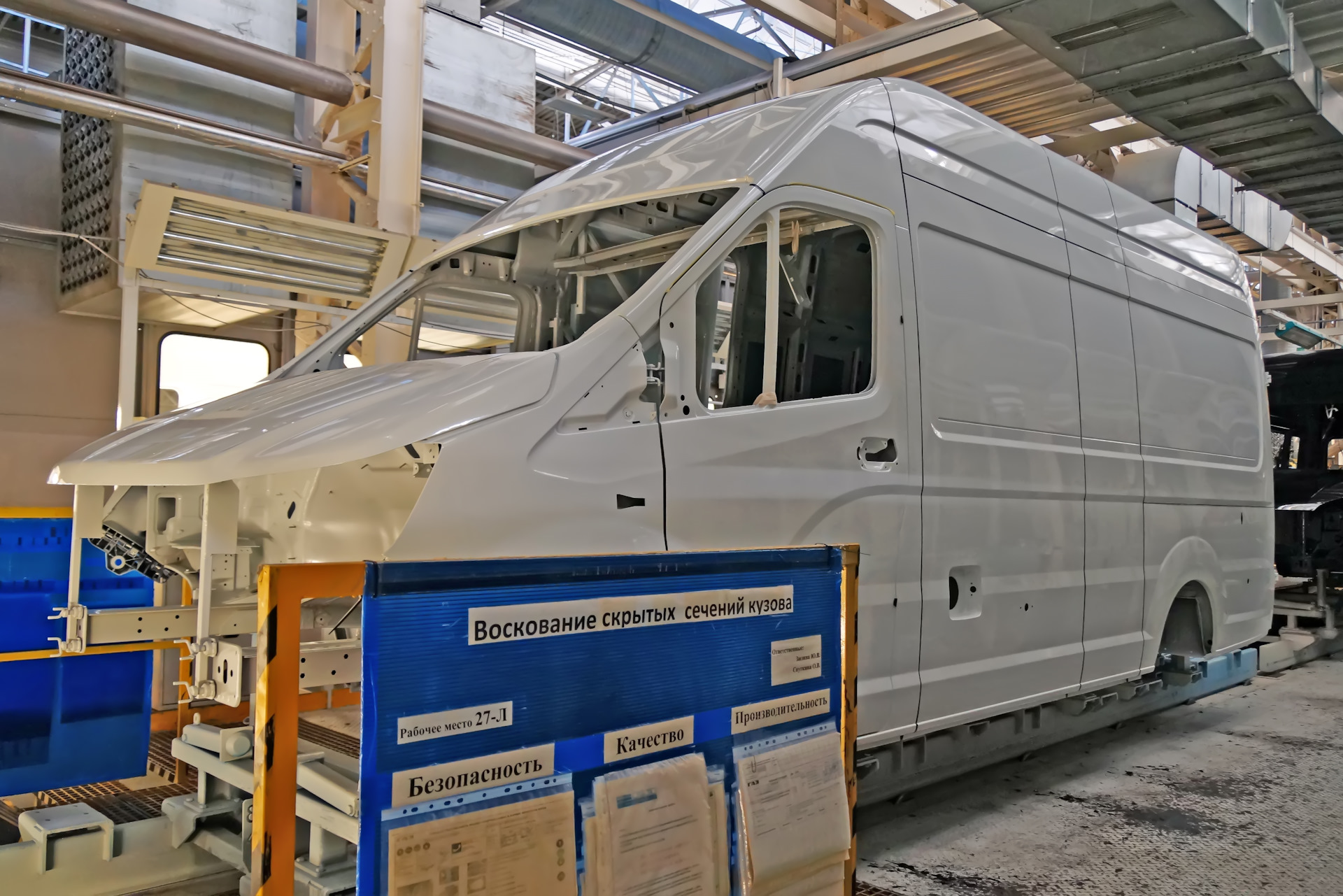

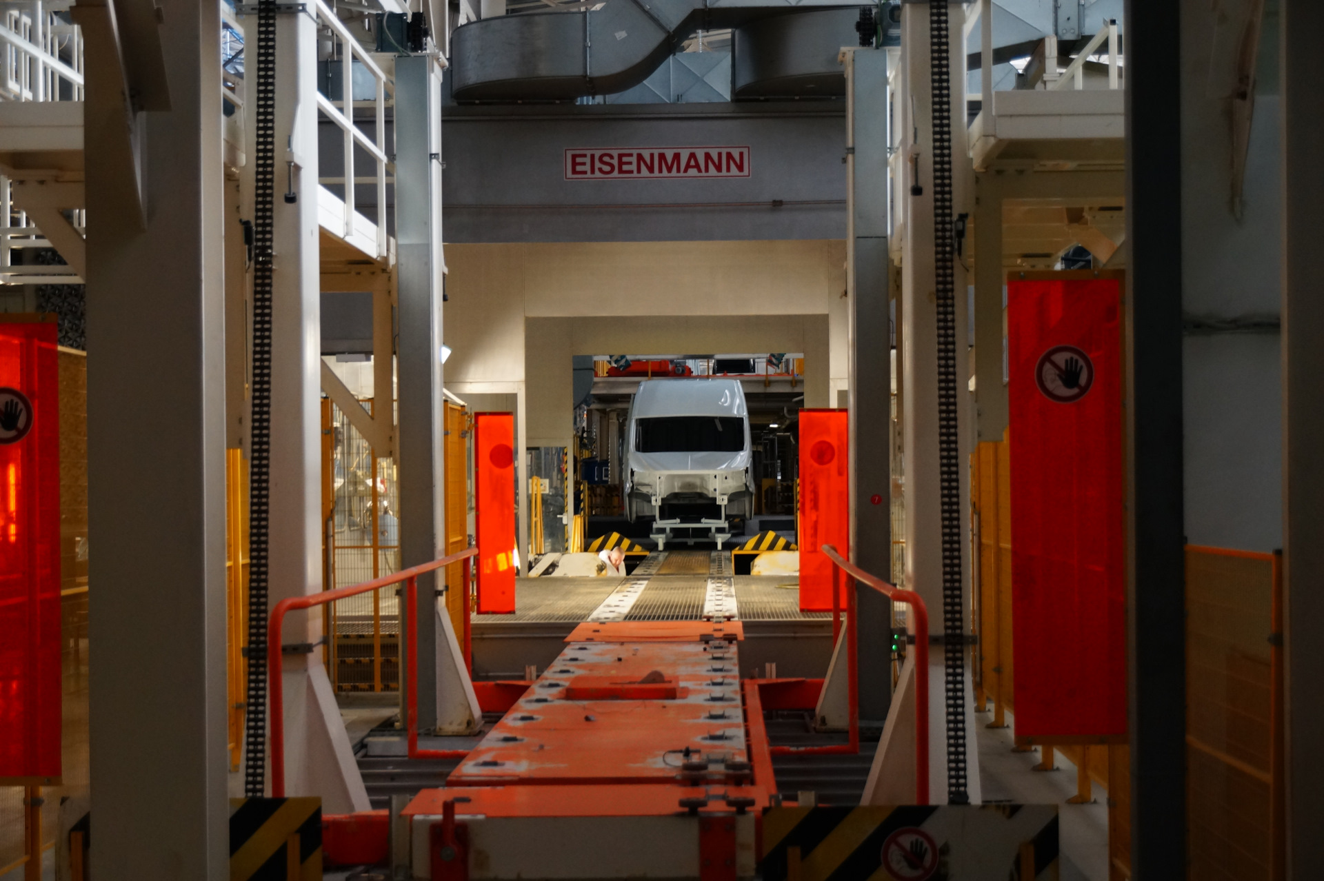

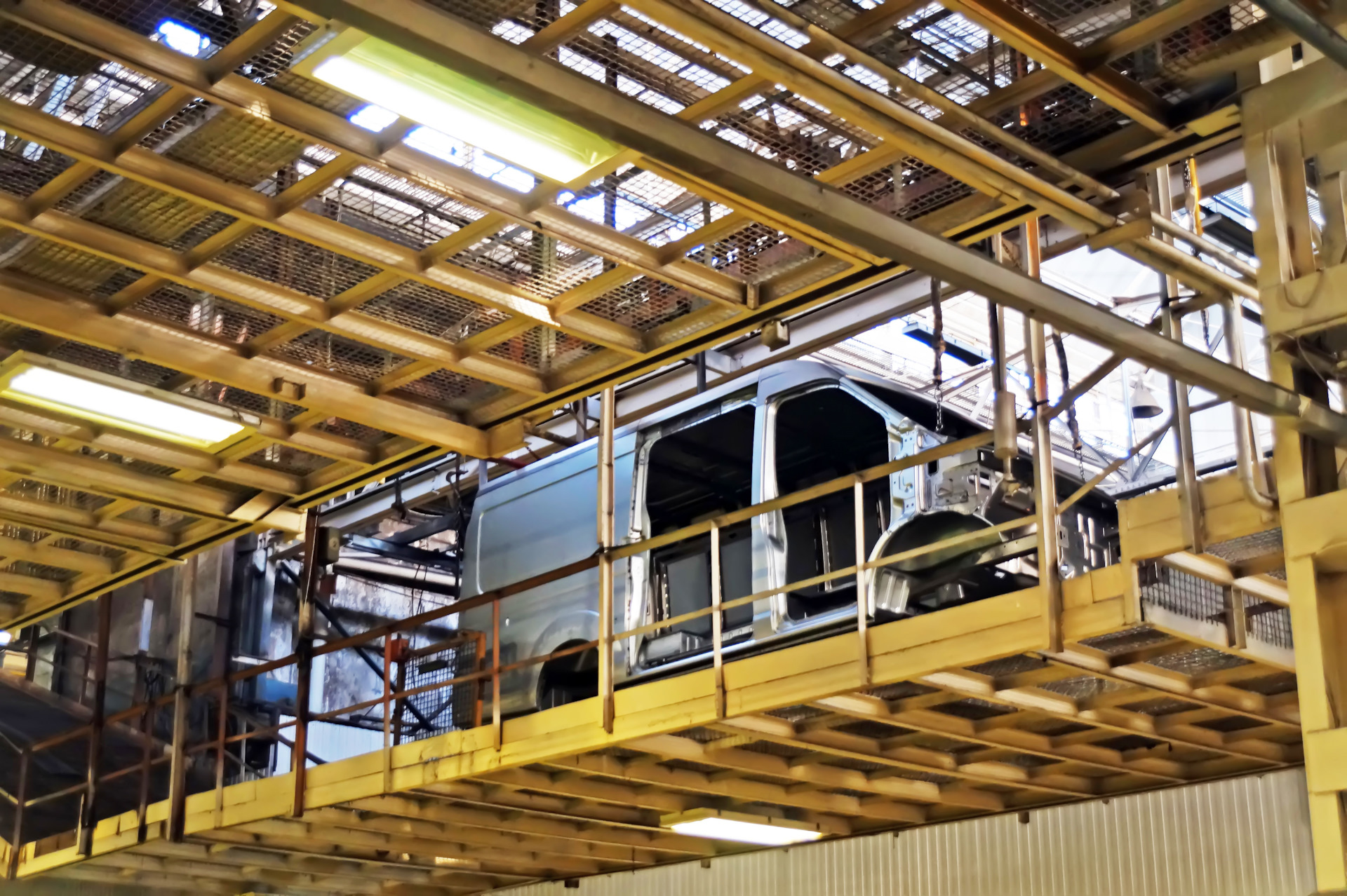

Сваренный “чёрный” кузов по длинному тоннелю направляют в окрасочный цех. Всё, что именуется Next или NN, включая кабины грузовиков (а всего 24 модификации разных продуктов), окрашивают в “Айзенманне” — комплексе, который запустили в 2013 году под проект производства Mercedes-Benz Sprinter Classic. Прежде же в этом здании находился старый прессовый цех, из которого демонтировали оборудование и глобально реконструировали.
На входе в цех — не только выдают халат и бахилы, но и проводят очистку всех входящих воздухом в специальной камере обдува, чтобы исключить попадание пыли. Пыль — самый страшный враг автомобильного маляра, особенно когда дело происходит на большом автозаводе с отлаженными процессами.

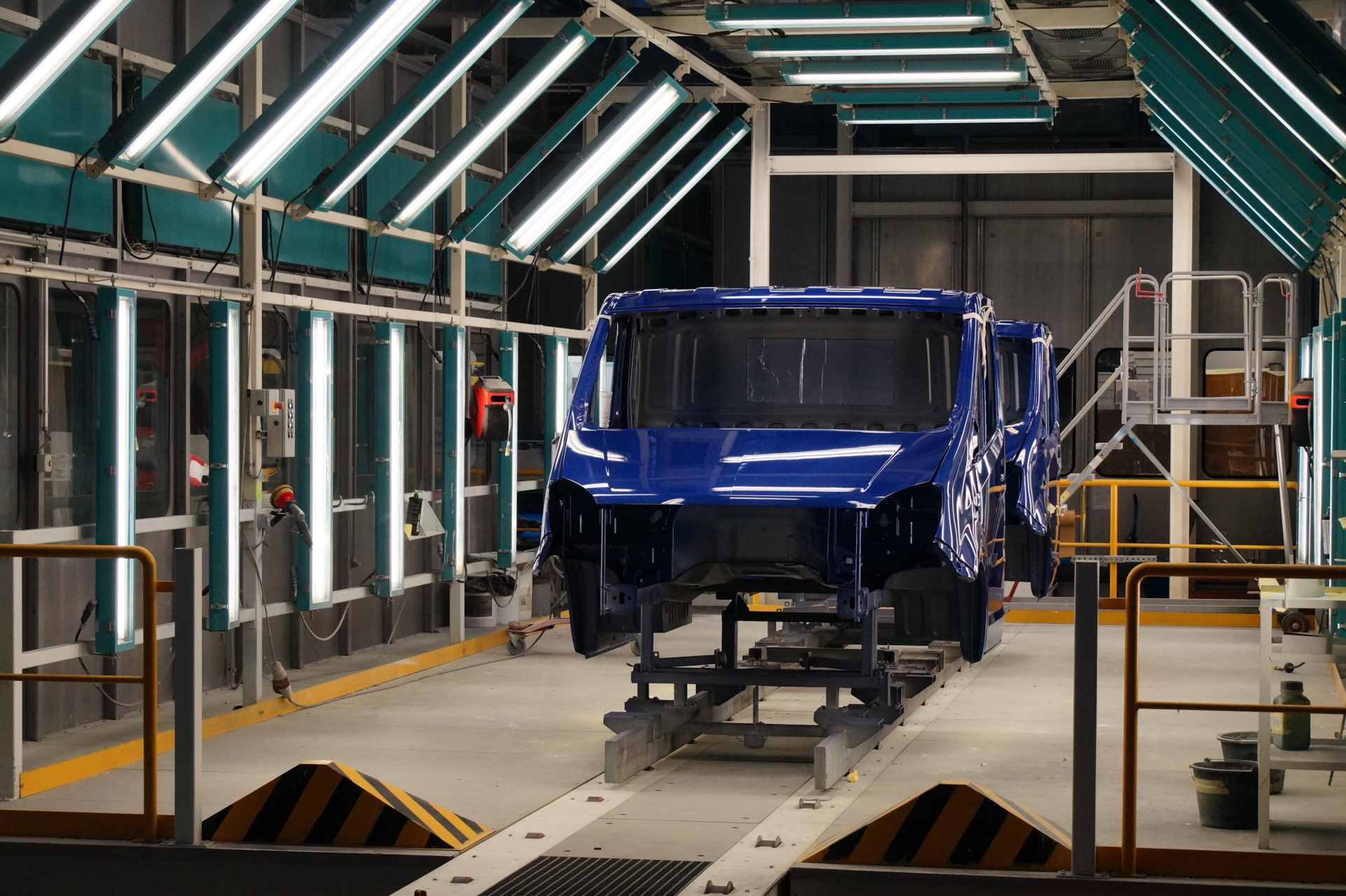

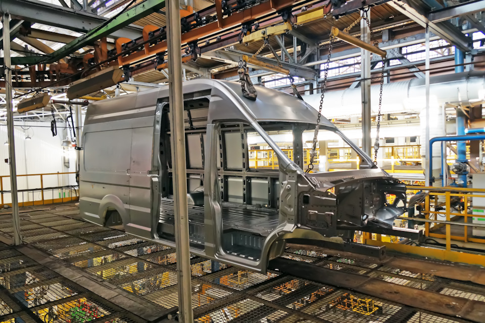

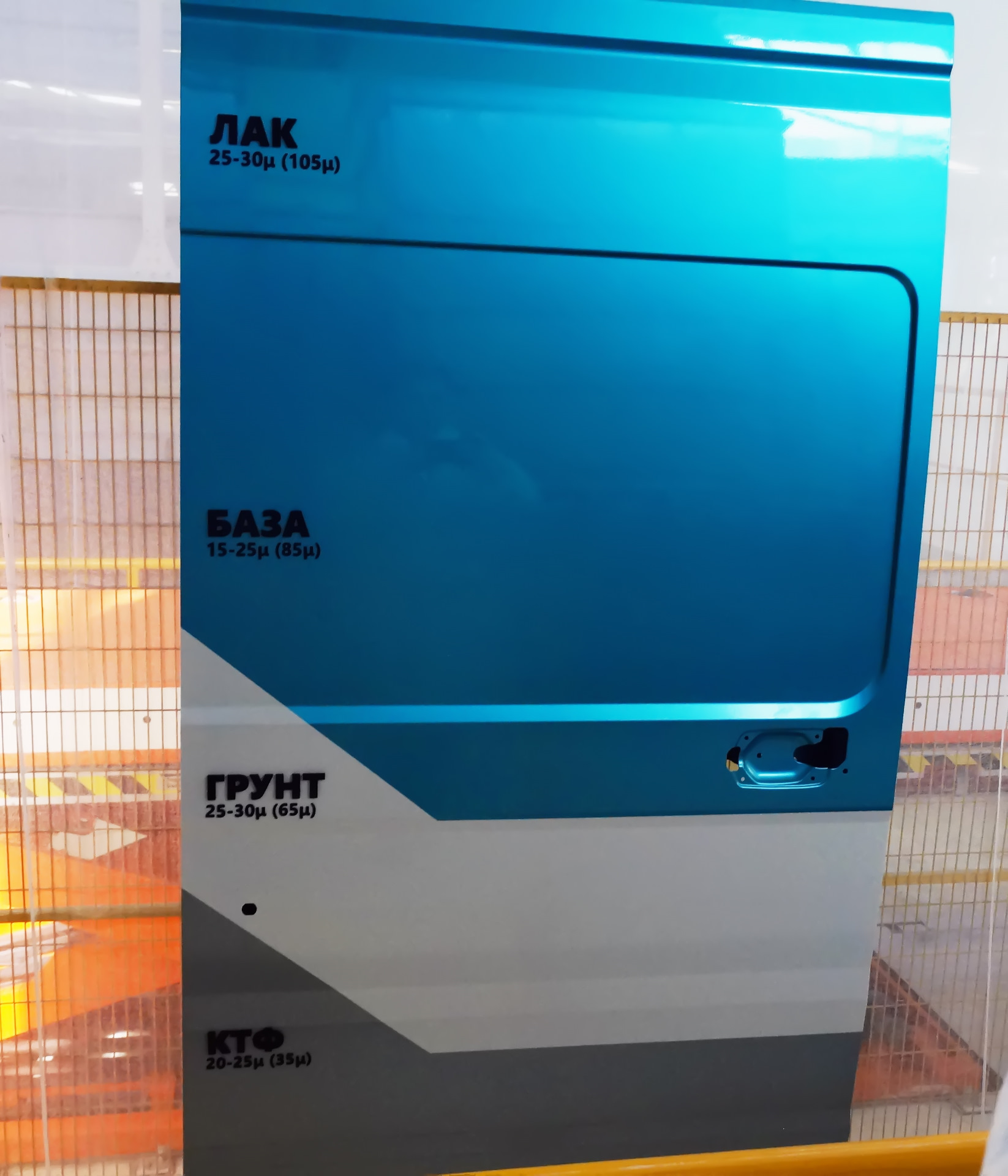

По окрасочному цеху кузова перемещаются на специальных лафетах — так называемых “скидах”. “Скид” служит не только лафетом: на нём же хранится информация о том, какой должна получиться машина. Мощность “Айзенманна” — 50 тысяч “скидов” в год. Но здесь не только красят: прежде кузов основательно готовят.

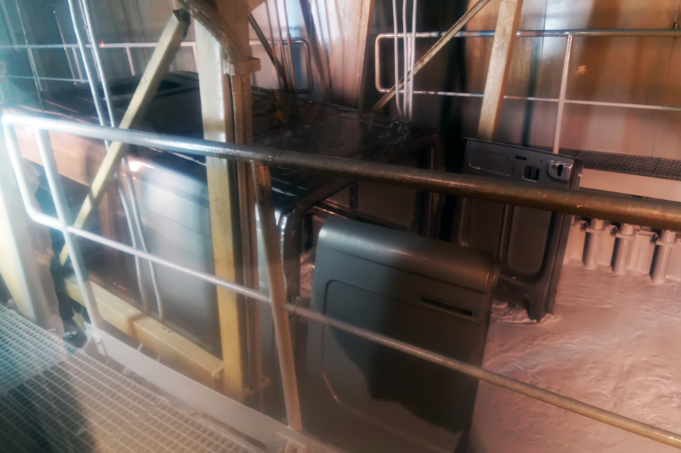

До того, как на кузов нанесут краску, ему предстоит пережить в окрасочном комплексе ещё множество манипуляций. В порядке очередности: кузов обезжирят, удалят сварочную окалину, промоют, фосфатируют для повышения адгезии и отправят в катафорез. Все эти процедуры выполняются методом последовательного погружения кузова в 13 гигантских ванн с различными химическими составами или водой.
Уже после этого на него нанесут вторичный грунт и окрасят.

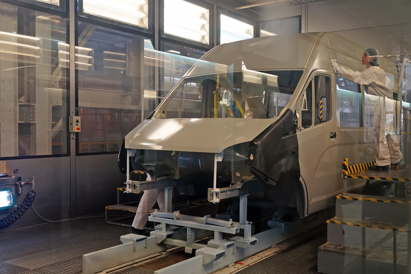

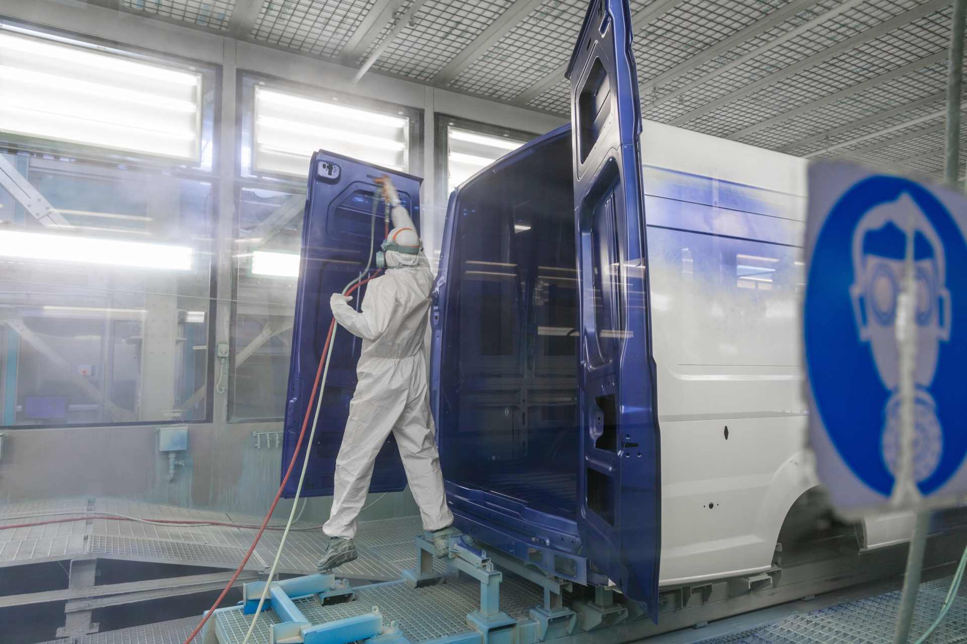

Всё самое интересное в окрасочном комплексе происходит за стеклом. И обработка катафорезом, и процессы нанесения грунтов и эмали отделены от “случайного прохожего” барьером — дабы никто не принёс на ботинках сор или пыль.

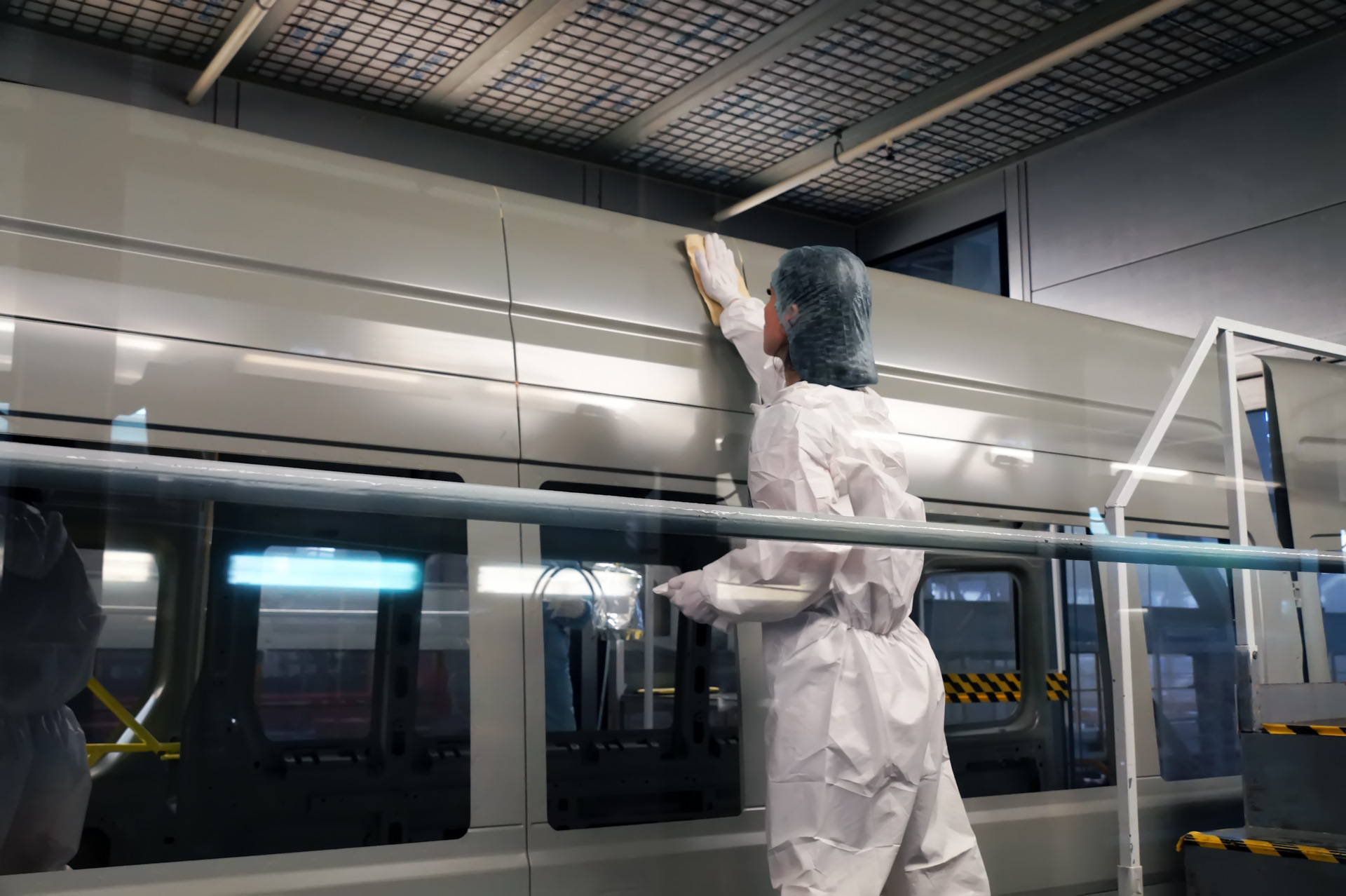

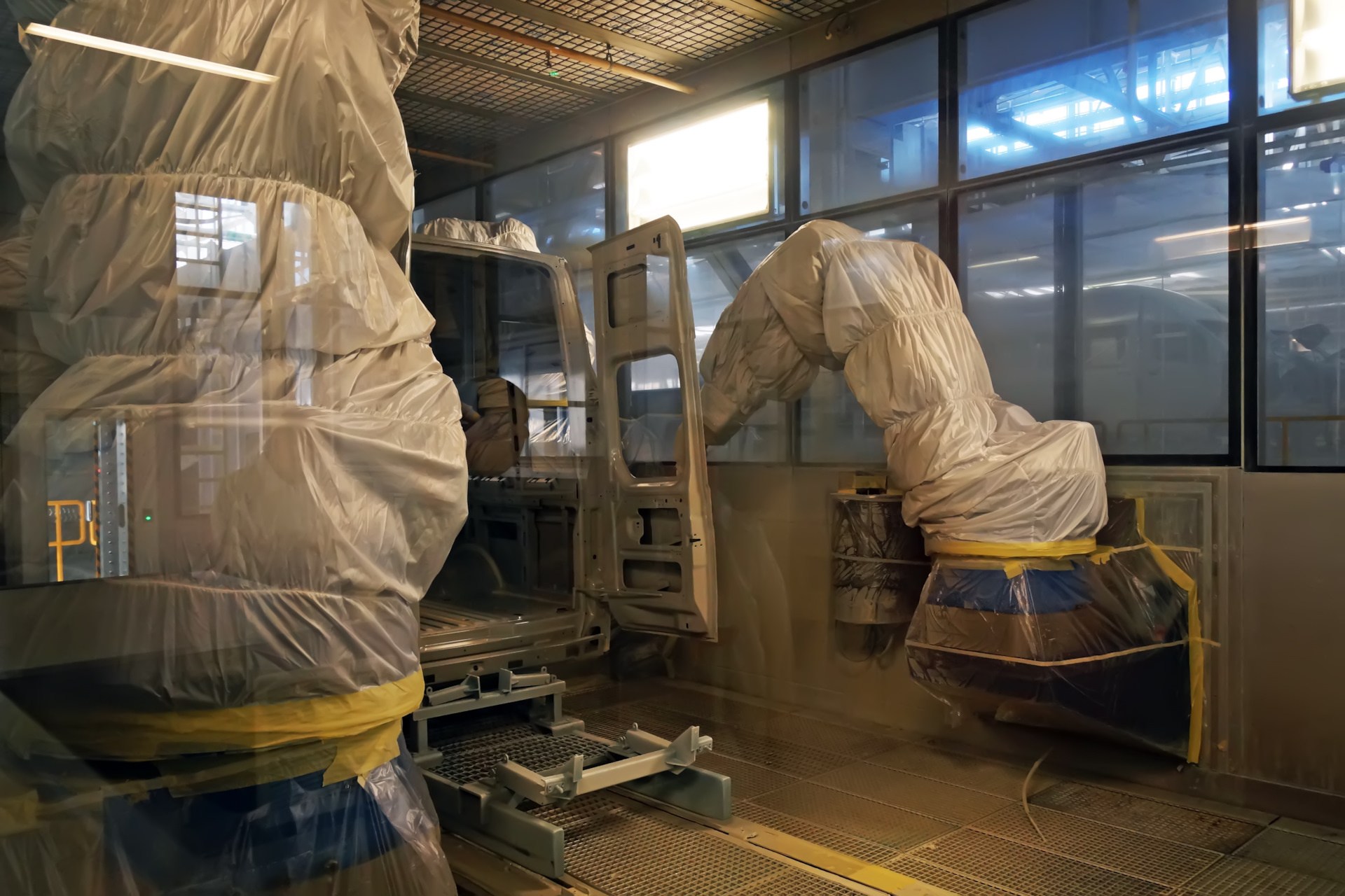

Значительную часть работы маляра и здесь выполняют роботы: основную часть процесса окраски они уже взяли на себя. Но живые маляры в этом процессе тоже нужны: на “скиде” нанесён штрих-код — по нему электроника подскажет рабочему нужный номер краскопульта, и он докрасит труднодоступные для робота места — арки, ниши, дверные проёмы.

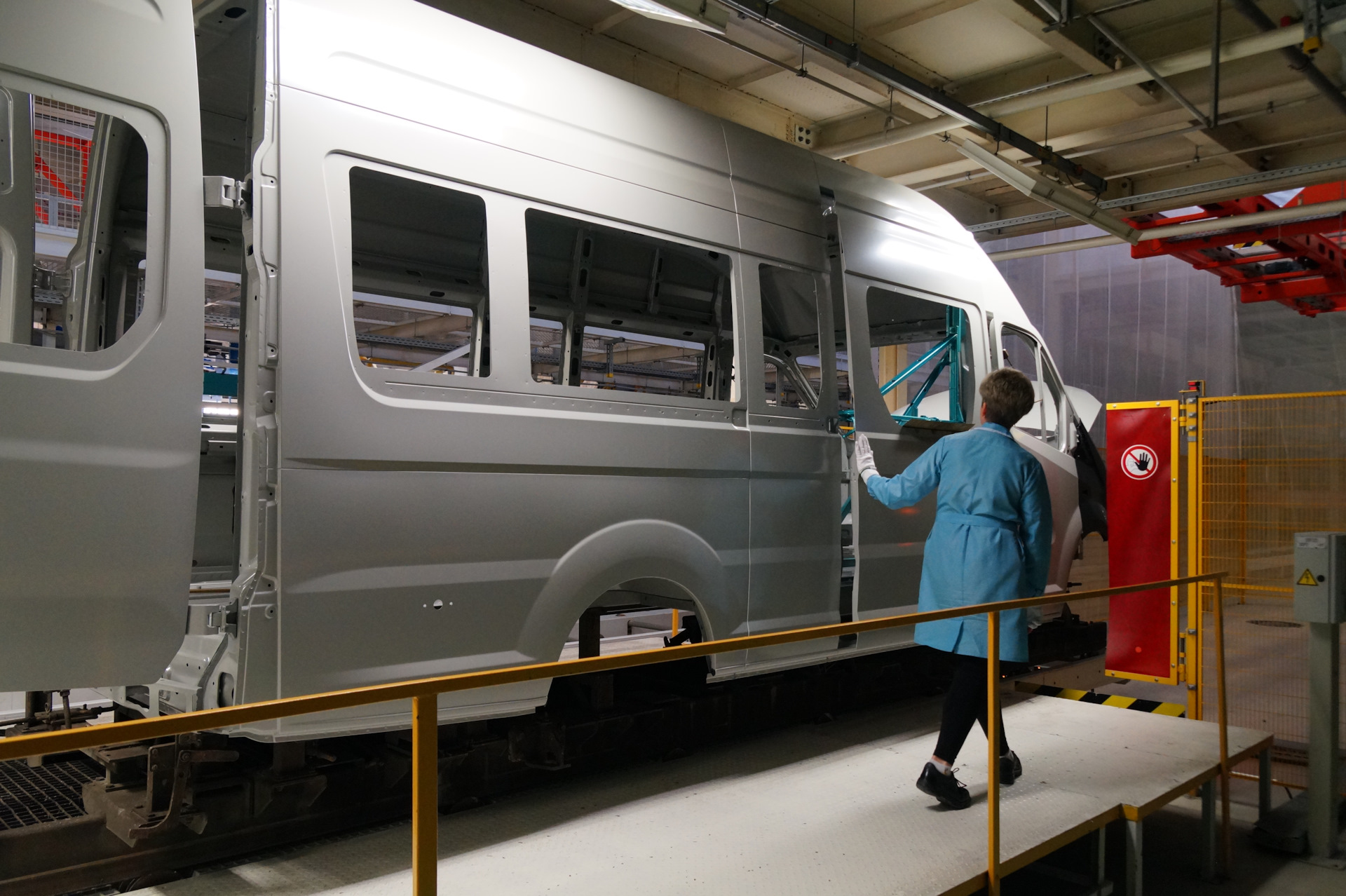

Ещё за людьми — контроль качества: они внимательно проверяют поверхности на предмет недостатков, помечают их, и, при необходимости, заполировывают.
Опыт эксплуатации Газелей прошлых лет научил многому: кузова Next особенно серьёзно продумывали в части защиты от ржавчины. Почти все кузовные панели (за исключением, пожалуй, крыши) сделаны из двойной оцинковки, а в окрасочном комплексе кузов подвергают катафорезу, покрывают вторичным грунтом и эмалью, после — обрабатывают антикором, а скрытые полости — воском.
Благодаря этому завод смело даёт 8 лет гарантии от сквозной коррозии для Некстов, и 12 лет – для NN. Первым цельнометаллическим Некстам уже 9 лет, а грузовым – 11, и найти среди них серьёзно болеющую ржавым кариесом машину по-прежнему не так просто. А если даже и найдётся такая — то, скорее всего, это будет следствием ремонта после аварии, когда условия подготовки и окраски ну очень далеки от заводских.

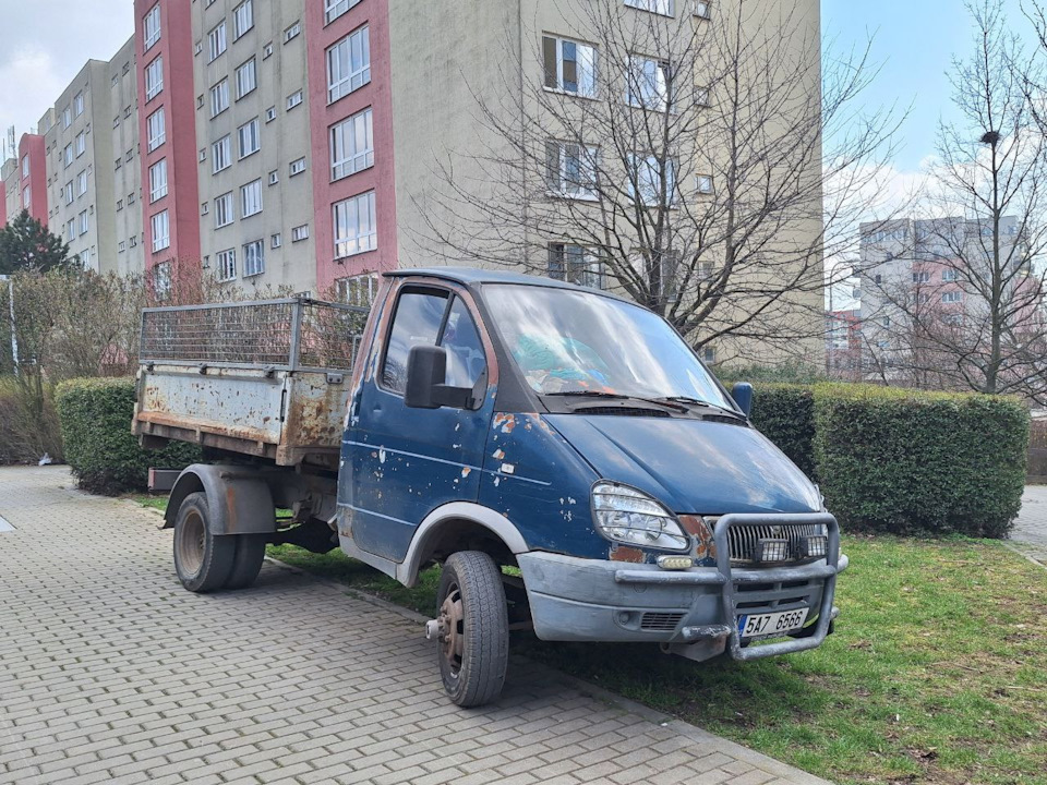

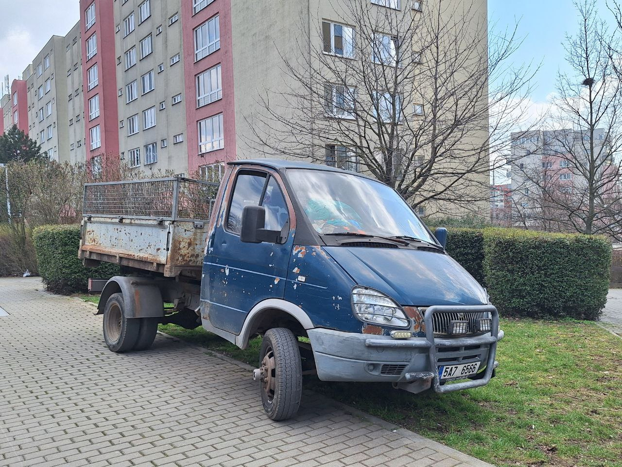

Была одно время, в начале 10х годов газель с будкой на 405 моторе, и 2111 тюнячая. Так иной раз в магазин хотелось на газели поехать — высоко сидишь, далеко глядишь.
До сих пор жива, кстати, о качестве. 2007 год, пробег 1лям, с огромным плюсом.
Одной из машин моего детства была 2705 комби 2000-го года. Жива и по сей день, сменив ряд хозяев.
Правда, когда я в последний раз встретил её в городе, выглядела она, будто на ней Берлин брали.
))отголосок большого народного хозяйства.
Отлично чувствует себя !))

В Европе сравнительно много старых Газелей, но в основном 4х4, местные аналоги им проигрывали (особенно в соотношении цена/возможности). До сих пор там встречаются, правда, кошмарно замученные европейской жизнью. Вот друг из Праги открытку прислал недавно.
Так их там собирали, чтобы обойти эту пошлину в 30-40% (в зависимости тт типа машины). Правда наши кирпичами срали — у турков зарплата вдвое больше, а роботать вообще не хотят. Под конец года наши сборщики летали в загран-командировку, за месяц турецкий полугодовой план выполняли.

Кстати на фото отлично видно, где оцинковано — светлый металл оцинковка, а черняга прям тёмно-серого цвета.
