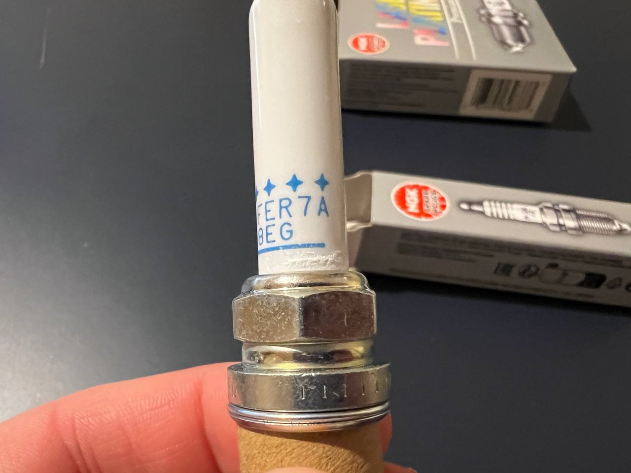

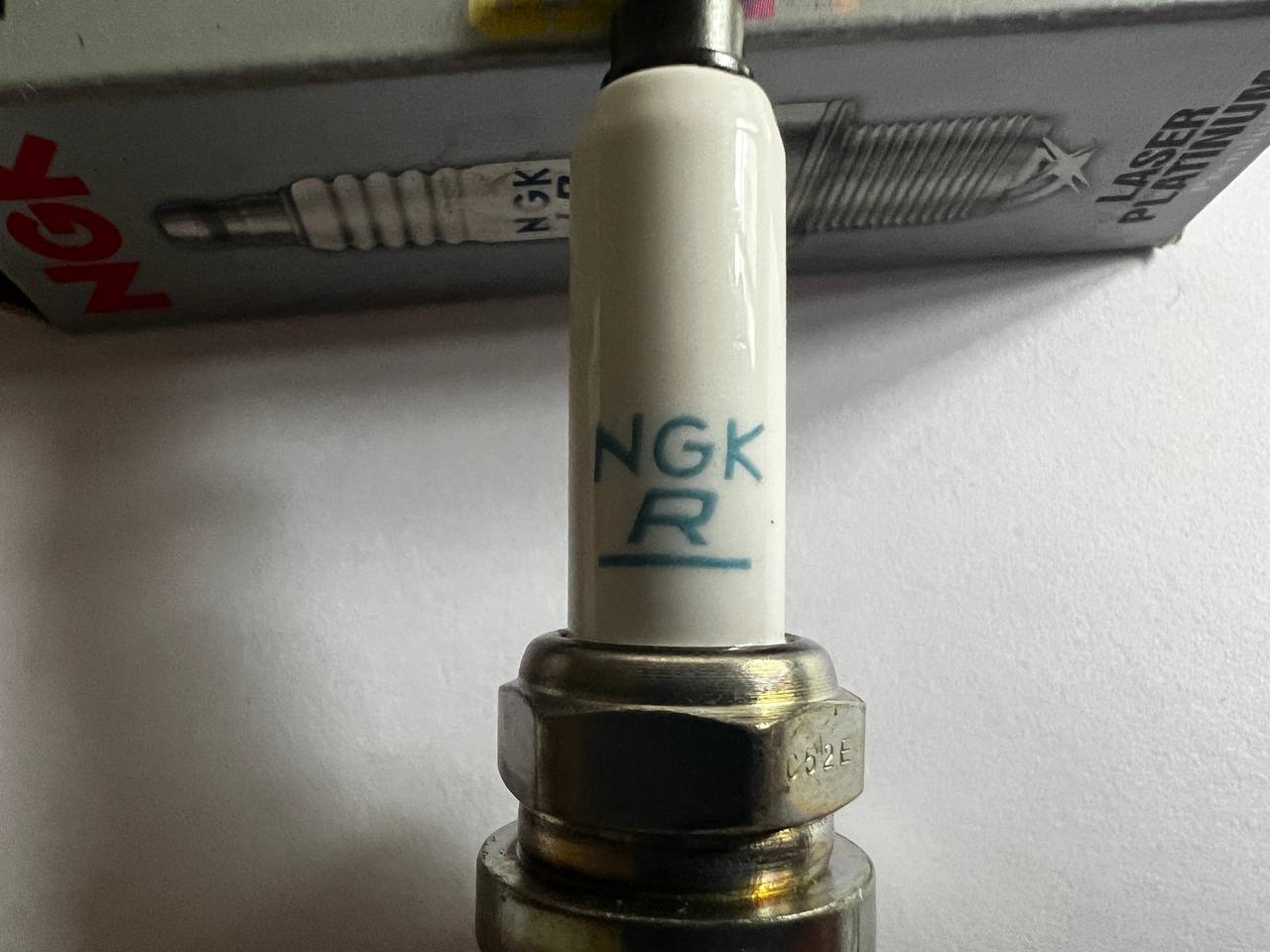

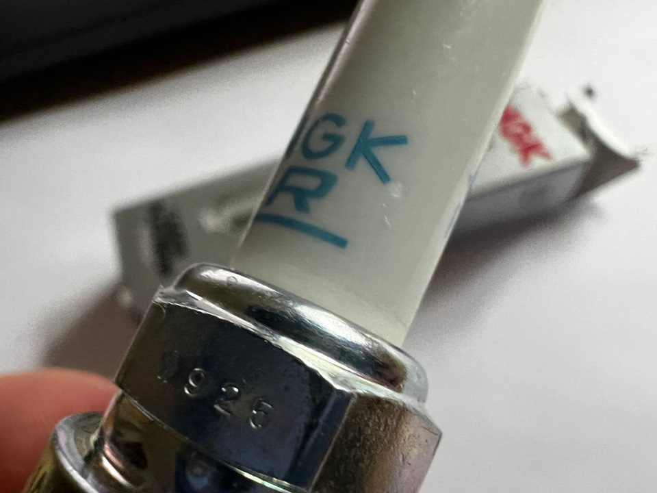

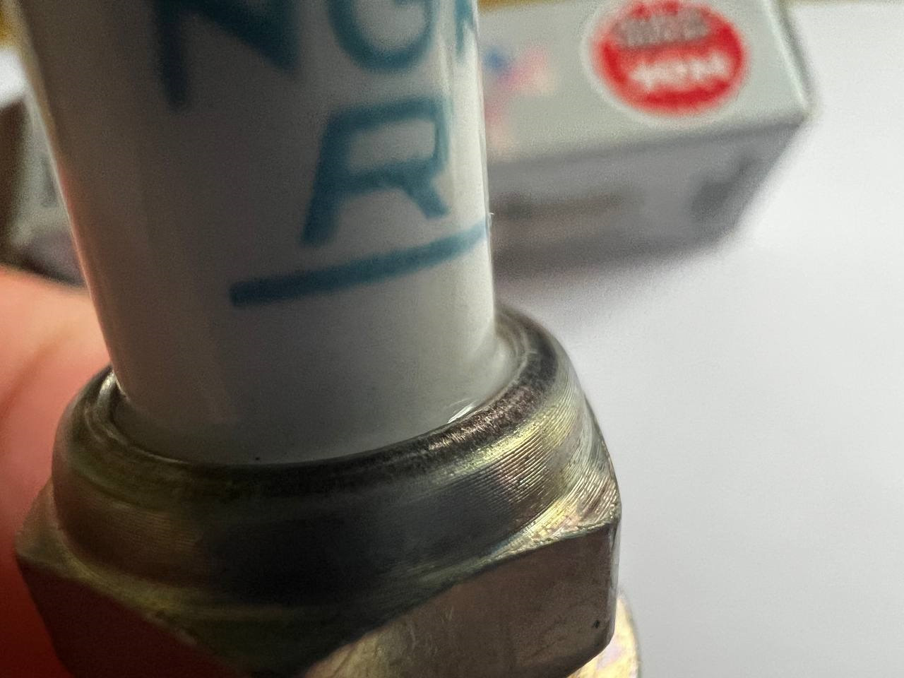

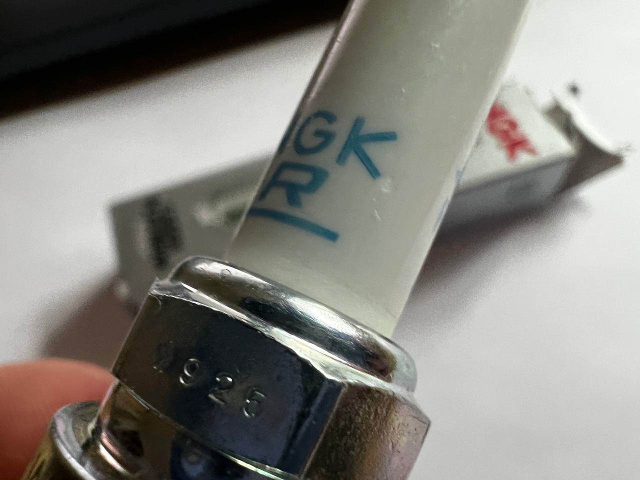

Признак подлинности №1 — наличие следов герметизирующего состава ("порошка") на стыке цоколя и изолятора свечи:
Про него в 2024 году не слышал только ленивый. Следы этого порошка на изоляторе — это избыток герметизирующего состава, образовавшийся при запрессовке изолятора в цоколь. В идеале его следов на изоляторе вообще не должно быть, ведь весь порошок находится внутри, в этом его смысл. Но технология производства NGK такова, что часть порошка всё-таки оказывается снаружи. При этом форма и размер порошка на изоляторе случайны. Его может быть много, а может быть мало. На некоторых свечах зажигания его следы не так заметны, а на некоторых его очень много.
При этом даже в рамках одной упаковки и/или одной партии порошок на свечах может выглядеть по-разному:
Если вы не обнаружили порошок в достаточном количестве, это еще не повод забраковывать свечу. Необходимо поискать другие признаки подлинности. Часто даже если порошка мало, он всё равно заметен в стыке цоколя и изолятора:

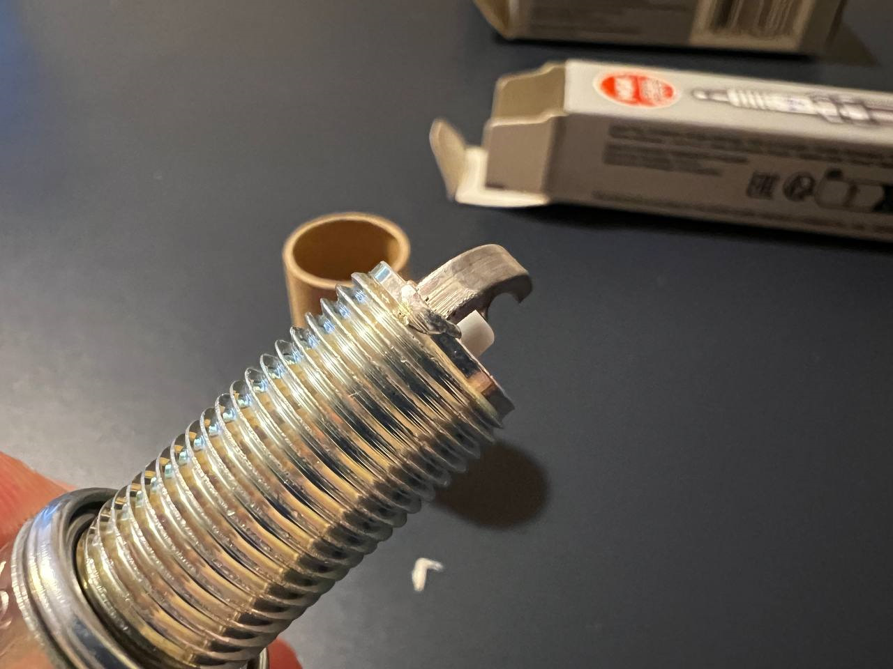

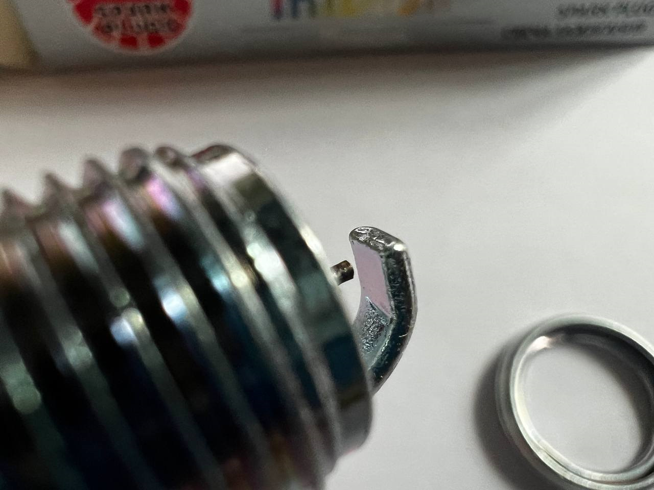

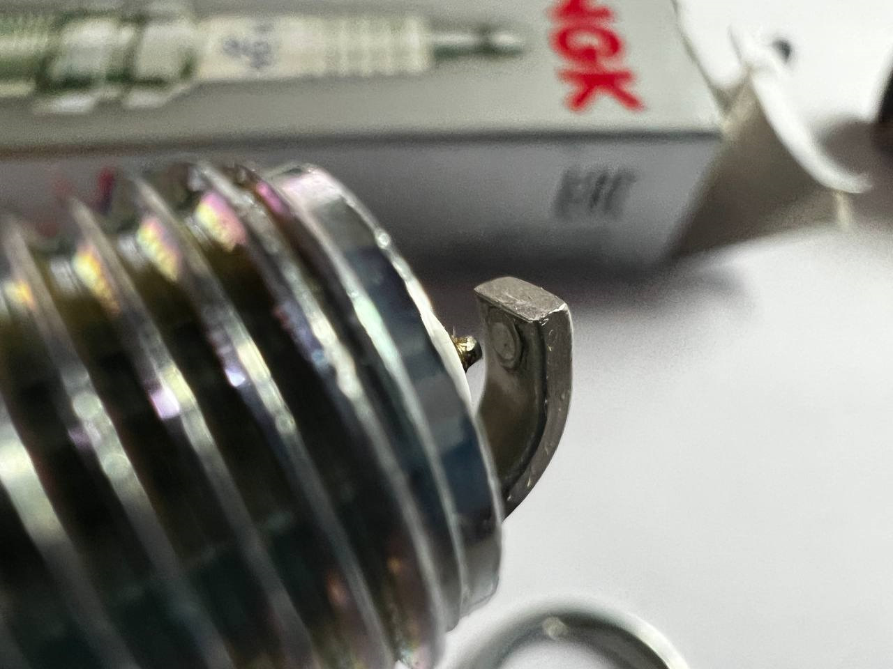

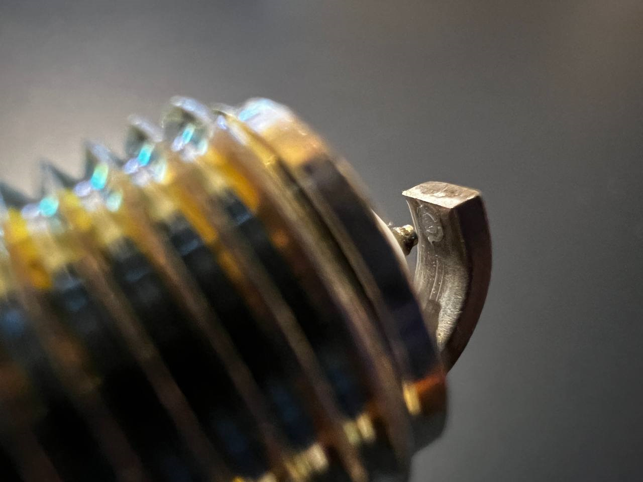

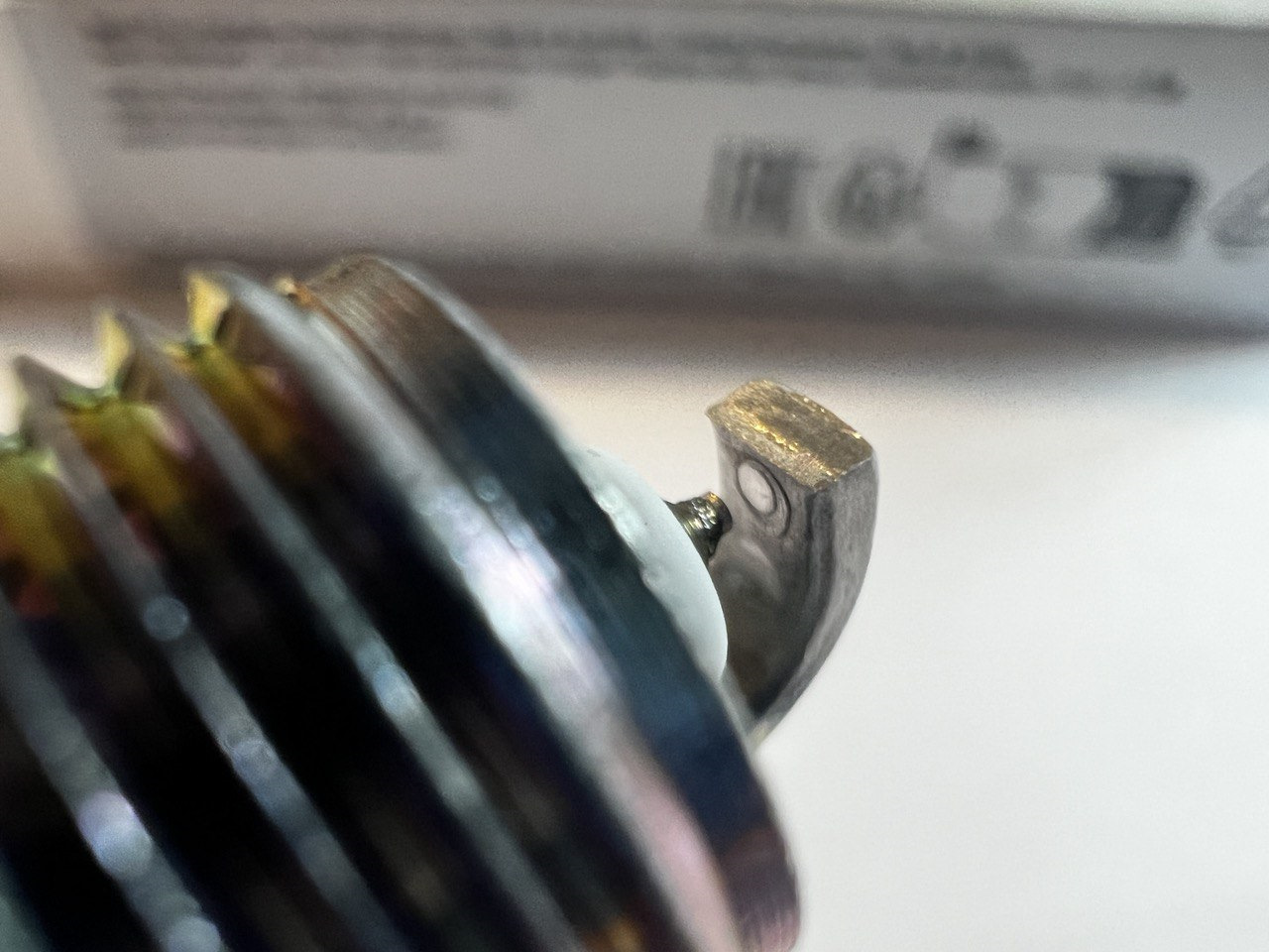

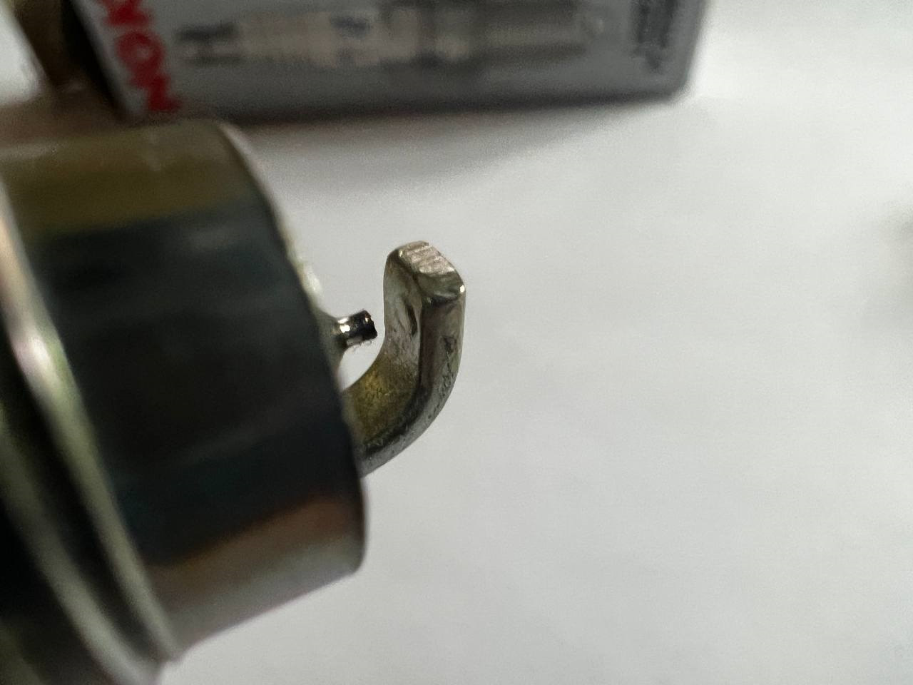

Признак подлинности №2 — наличие напайки из драгметалла на боковом электроде:
Для серий NGK Laser Platinum и Laser Iridium напайкой на боковом электроде является платина. Это всегда указано на обратной стороне упаковки:
Особенность данной напайки в том, что визуально она представляет собой две точки — одна в другой. Хорошо заметно, что внутренняя точка блестит на свету — это и есть платина. На центральном электроде тоже есть такая напайка.

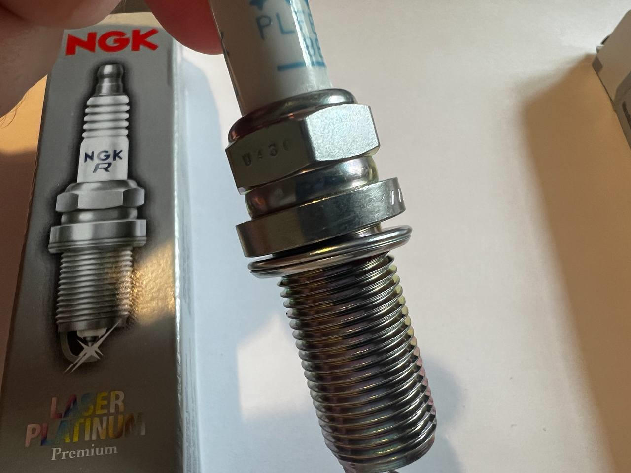

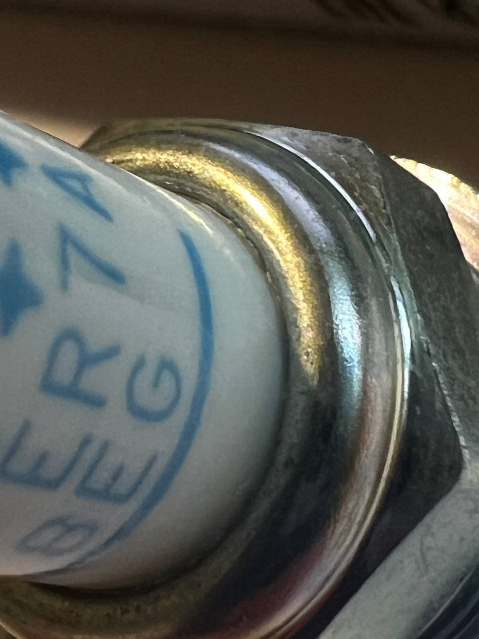

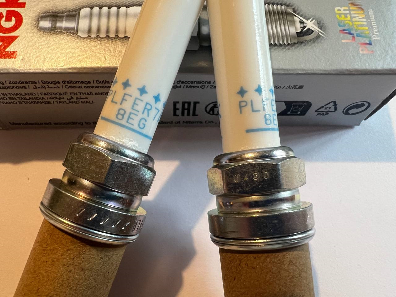

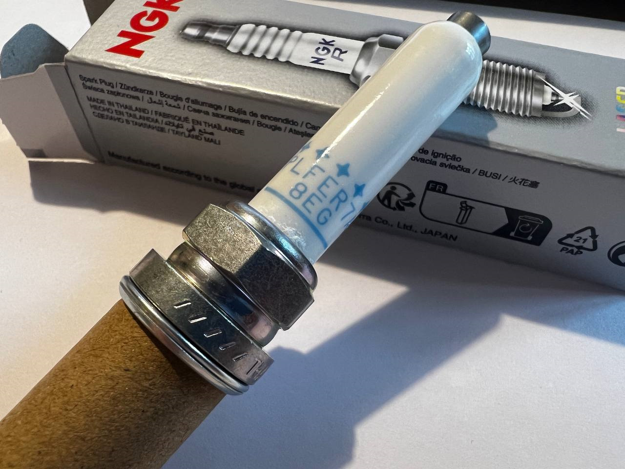

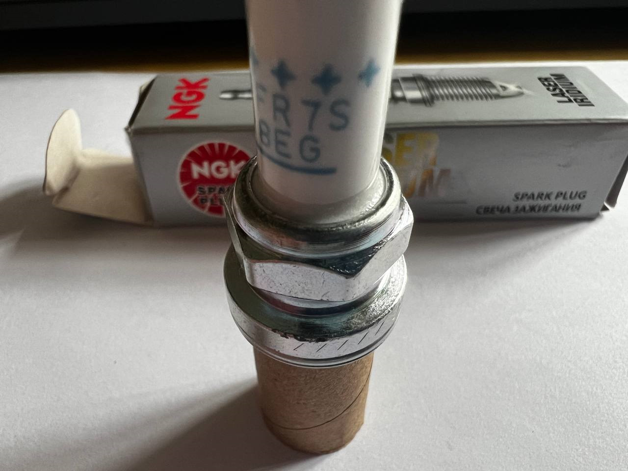

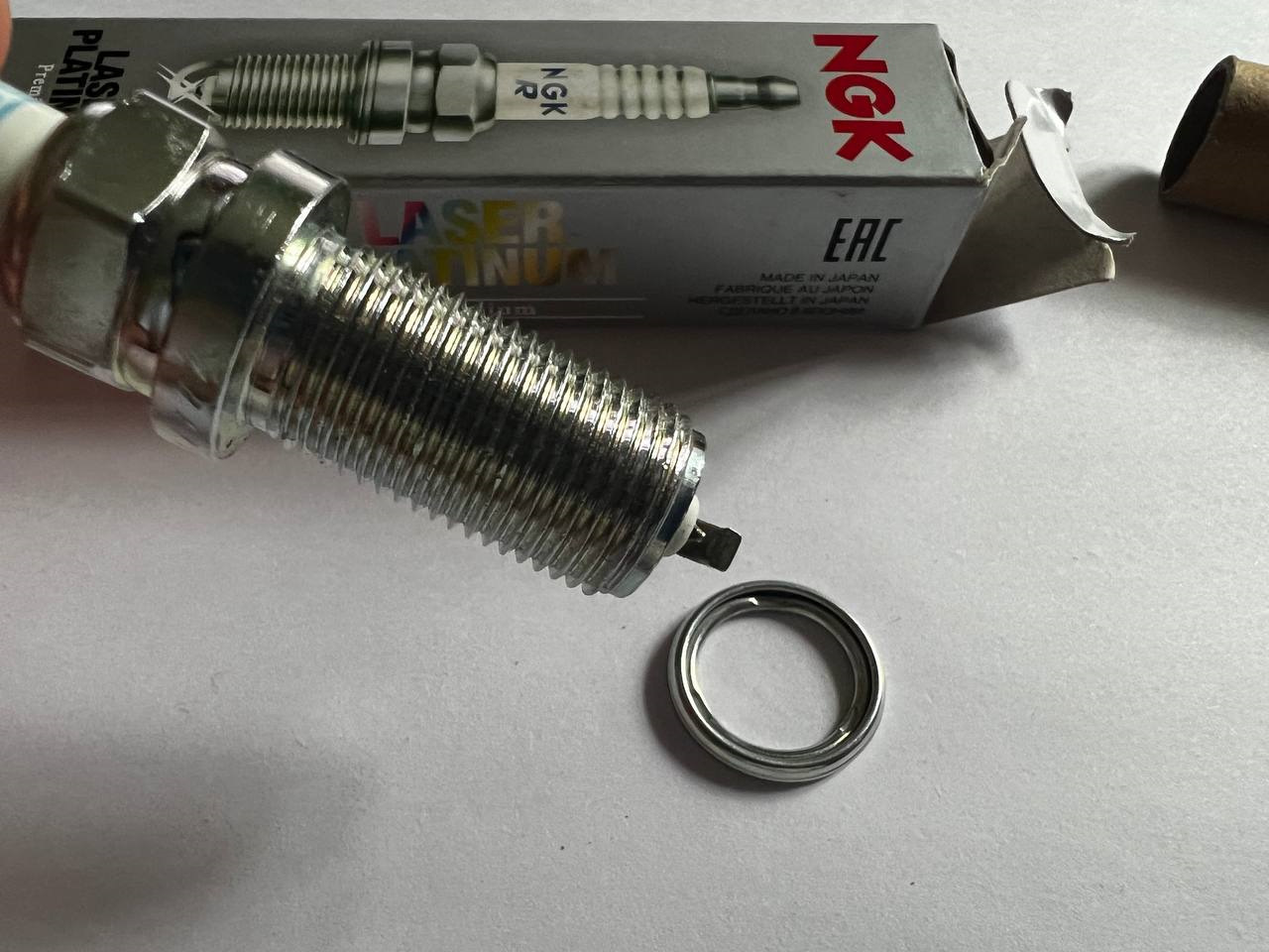

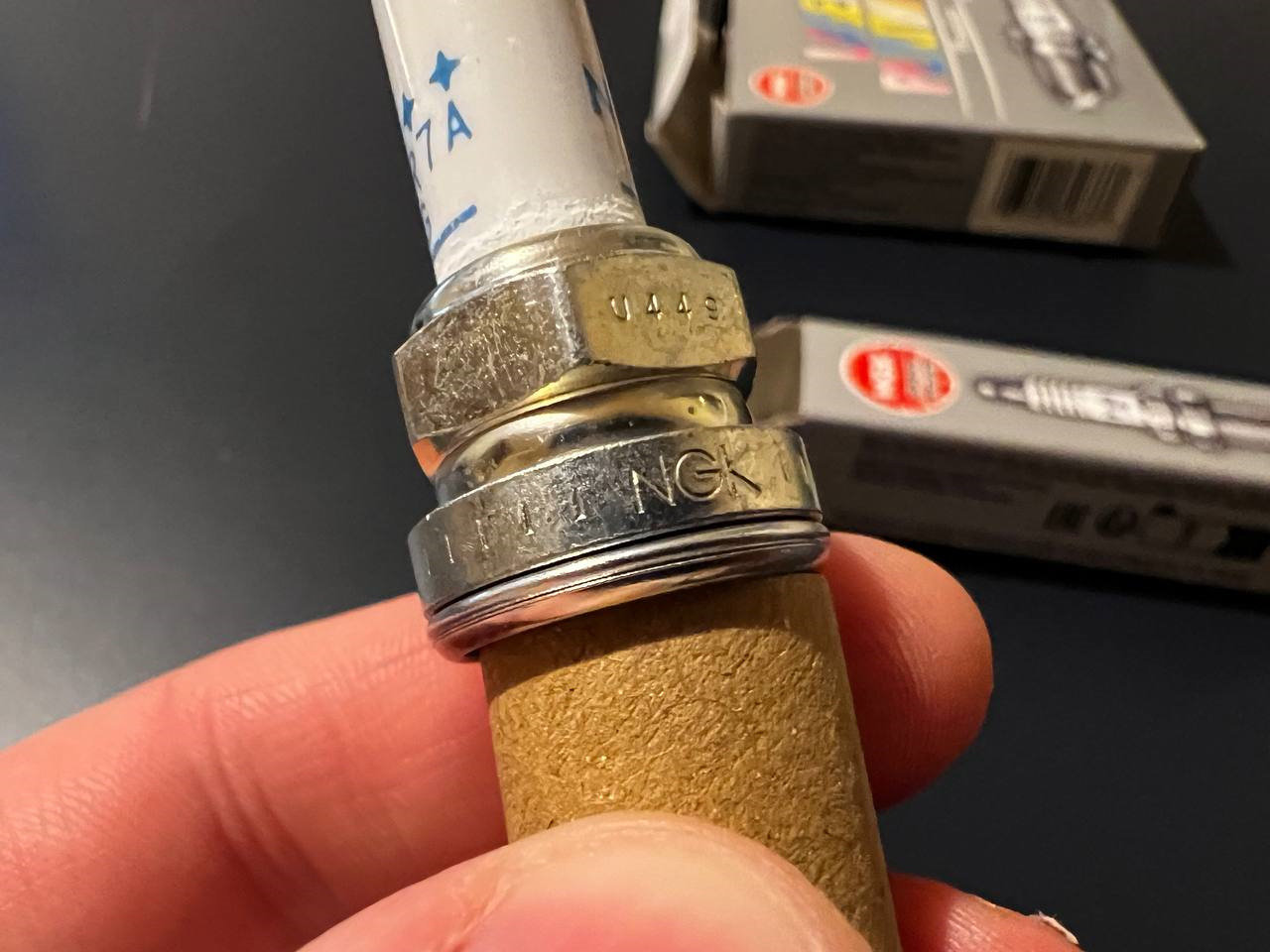

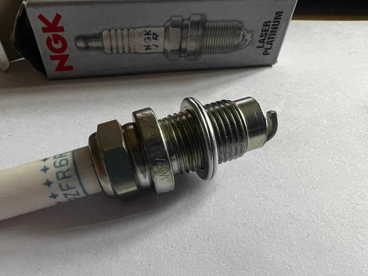

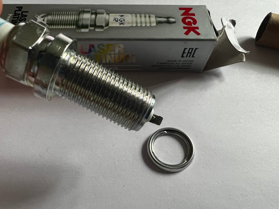

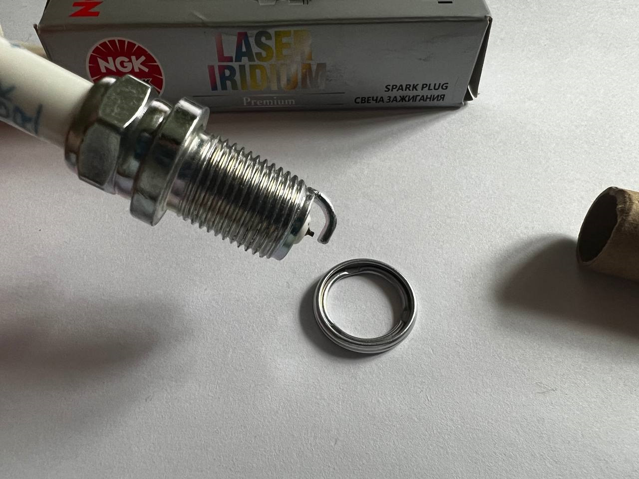

Признак подлинности №3 — уплотнительная шайба зафиксирована и не спадает по резьбе, её невозможно открутить руками:
Это три основных признака подлинности свечей зажигания NGK, которые гарантированно позволят отличить оригинал от подделки. Есть и другие признаки, но их довольно неплохо имитируют производители контрафакта, поэтому только по ним судить нельзя, но хорошо, если и они есть.

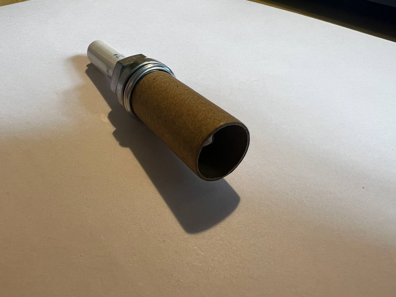

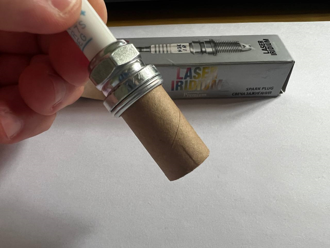

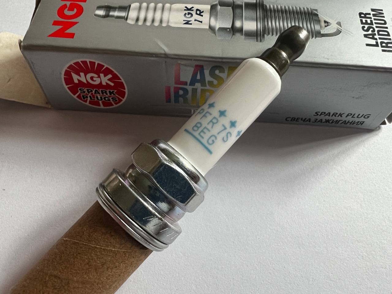

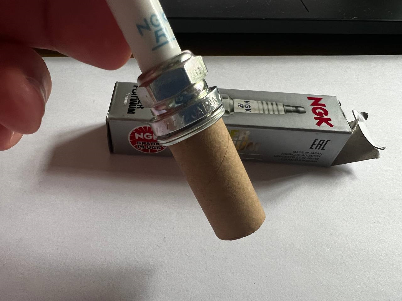

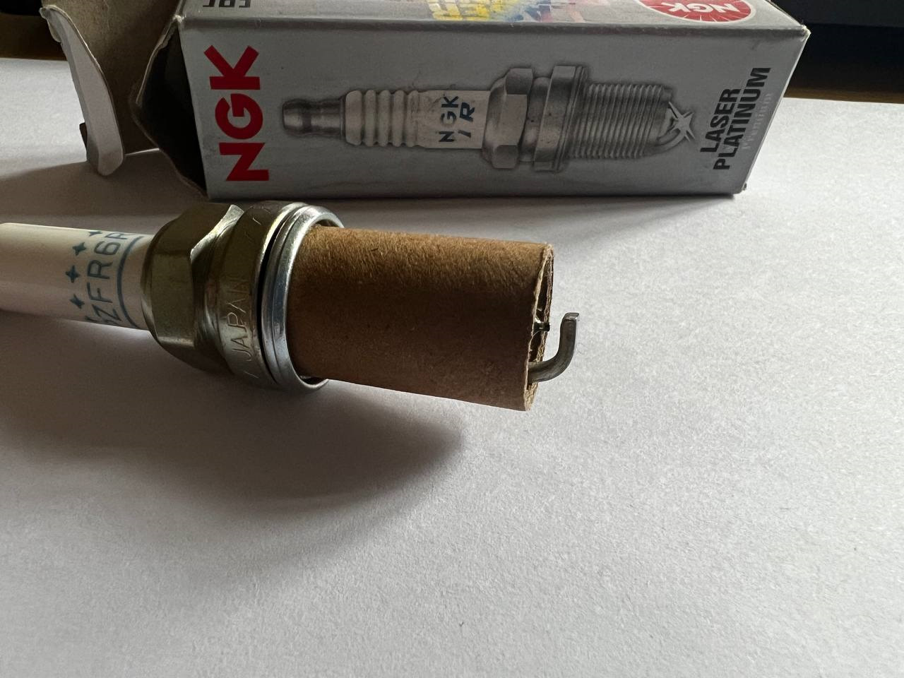

Признак подлинности №4 — защитный картонный колпачок закрывает резьбу полностью и не зафиксирован на ней жестко:
Если перевернуть свечу резьбой вниз, колпачок легко спадает, не нужно прикладывать большое усилие, чтобы его сдёрнуть.

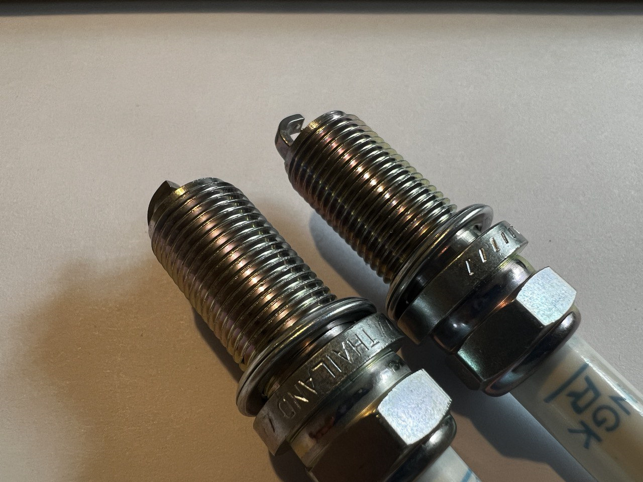

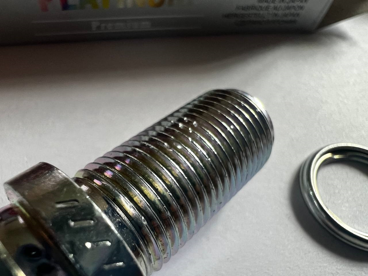

Признак подлинности №5 — ровная резьба без сильных сколов и заусенцев:
Как видно, она тоже не идеальна, но сильных сколов и тем более заусенцев быть не должно.

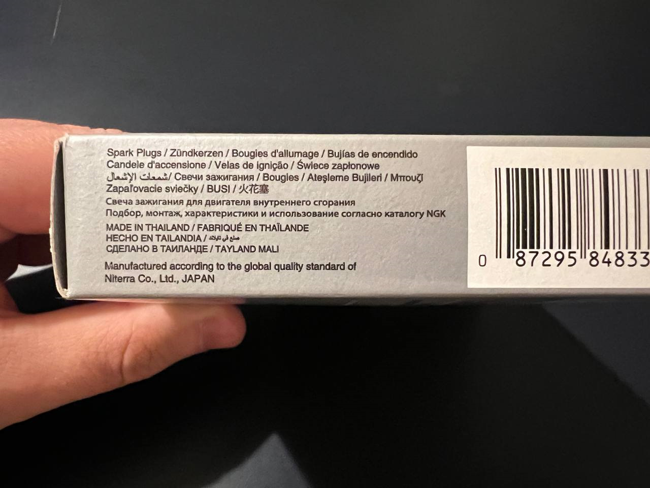

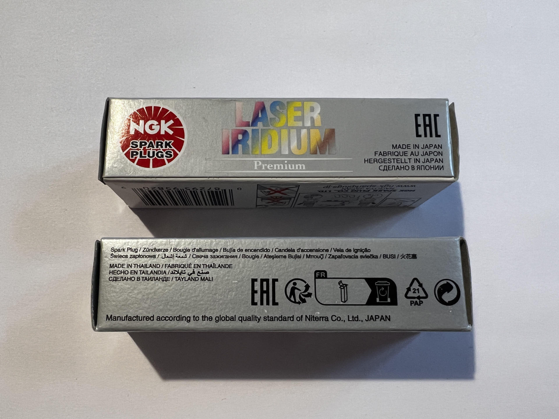

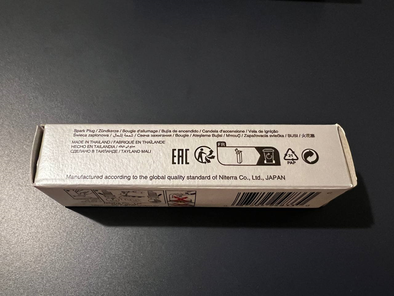

На момент августа 2024 года свечи серий Laser Platinum и Laser Iridium для европейского рынка производятся в основном в Японии и Таиланде. Завод в Таиланде относительно новый — он был заложен в 2017 году. Вот новость об этом на официальном сайте производителя. Понемногу NGK стал переносить производство некоторых артикулов из Японии в Таиланд. Например, в районе того же 2018 года это произошло с артикулом 1675 — это свечи для 1.8/2.0 gen2 турбомоторов VAG. В 2024 году уже встречаются и другие артикулы, например, 96209 и 94833. Очевидно, что на качестве это не должно сказаться, свечи NGK и ранее производились по всему миру.

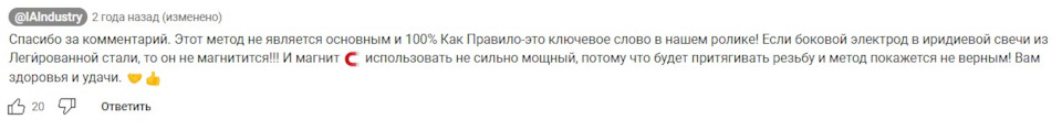

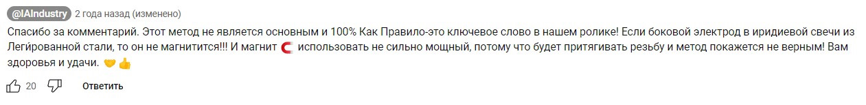

Например, очень популярно видео с проверкой свечей магнитом. На момент написания статьи его посмотрело уже 1.8 млн человек. Основная проблема заключается в том, что этот способ не является надежным. Возьмёте достаточно большой магнит — он притянет и оригинал, и подделку за счёт большого магнитного поля. Возьмёте маленький магнит — он может не притянуть ни одну свечу. У автора видео получилось воспроизвести этот способ на свечах зажигания KIA/HYUNDAI, но непонятно, будет ли это воспроизводиться везде, тем более сам автор до конца не уверен в своём методе:

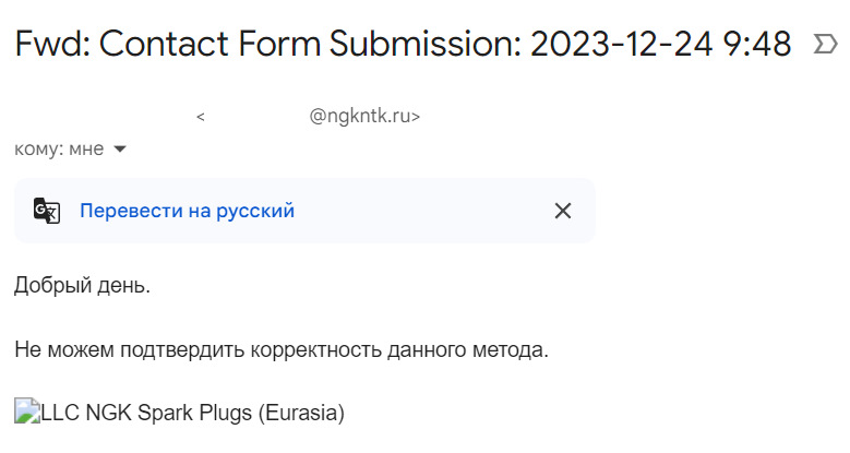

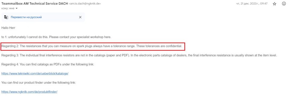

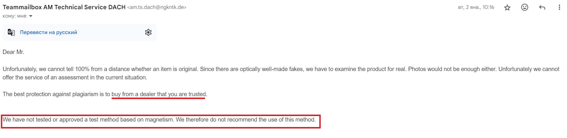

Поэтому нет смысла бегать с магнитом по магазинам, достаточно внимательно осмотреть свечу и найти визуальные признаки подлинности. Более того, у производителя на сайте есть форма обратной связи, и если спросить про метод с магнитом, вас ждет такой ответ:

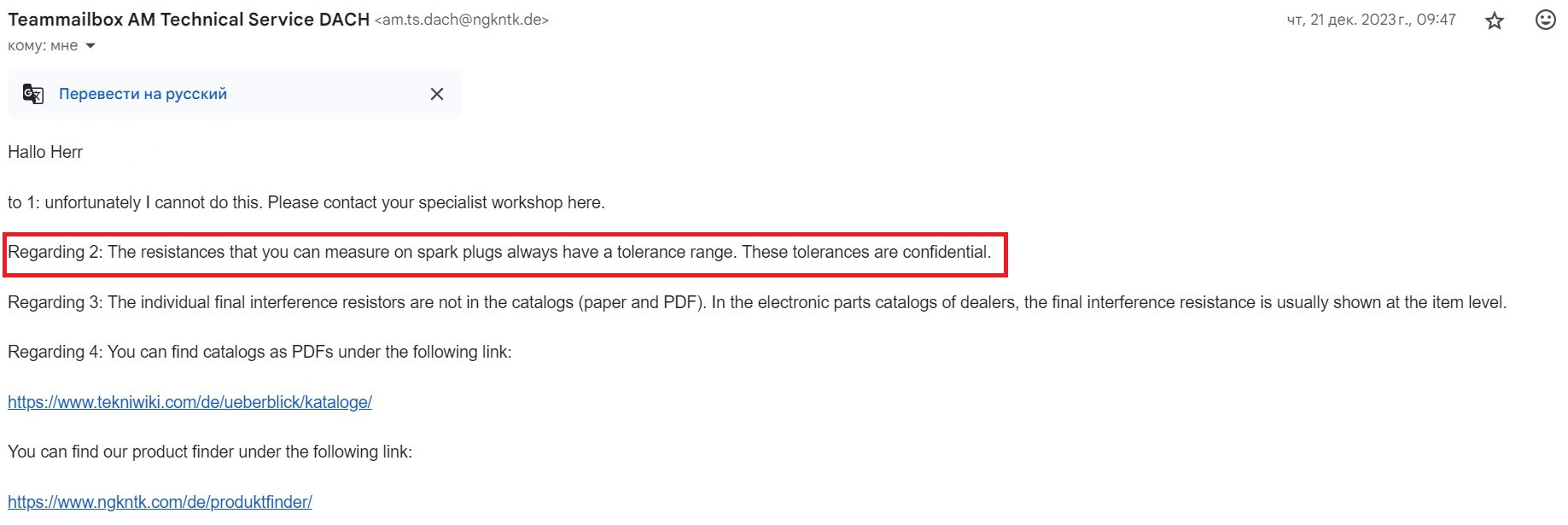

В других видео, в том числе с этого же канала, предлагают измерять сопротивление свечи, чтобы выявить контрафакт. Это имело бы смысл, если бы NGK давали где-то информацию об эталонном сопротивлении. Но такой информации нигде нет. Представители немецкого офиса NGK также упоминают, что эта информация конфиденциальна:
В PDF каталогах и в онлайн-каталоге свечей NGK (открывается с VPN) есть информация о применимости свечей, их размерах и зазоре между электродами. Информации о сопротивлении там нет.

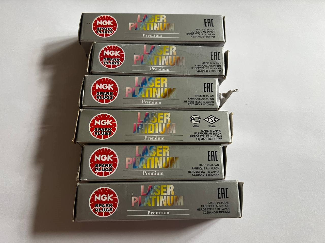

Вы будете удивлены, но начинать осмотр свечей нужно не с самих свечей, а с упаковки, потому что уже на этом этапе 90% контрафакта очень легко выявить. Перед вами моя микроколлекция подделок, купленных в разных магазинах автозапчастей:

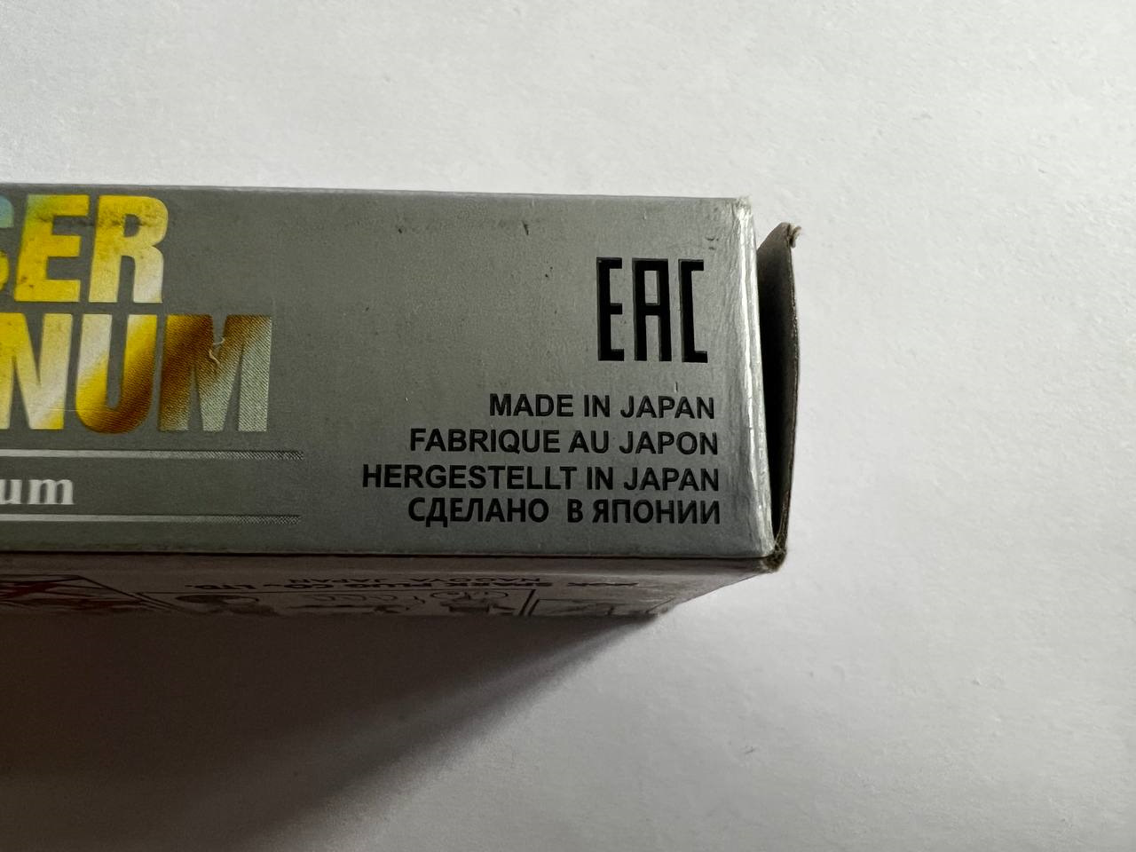

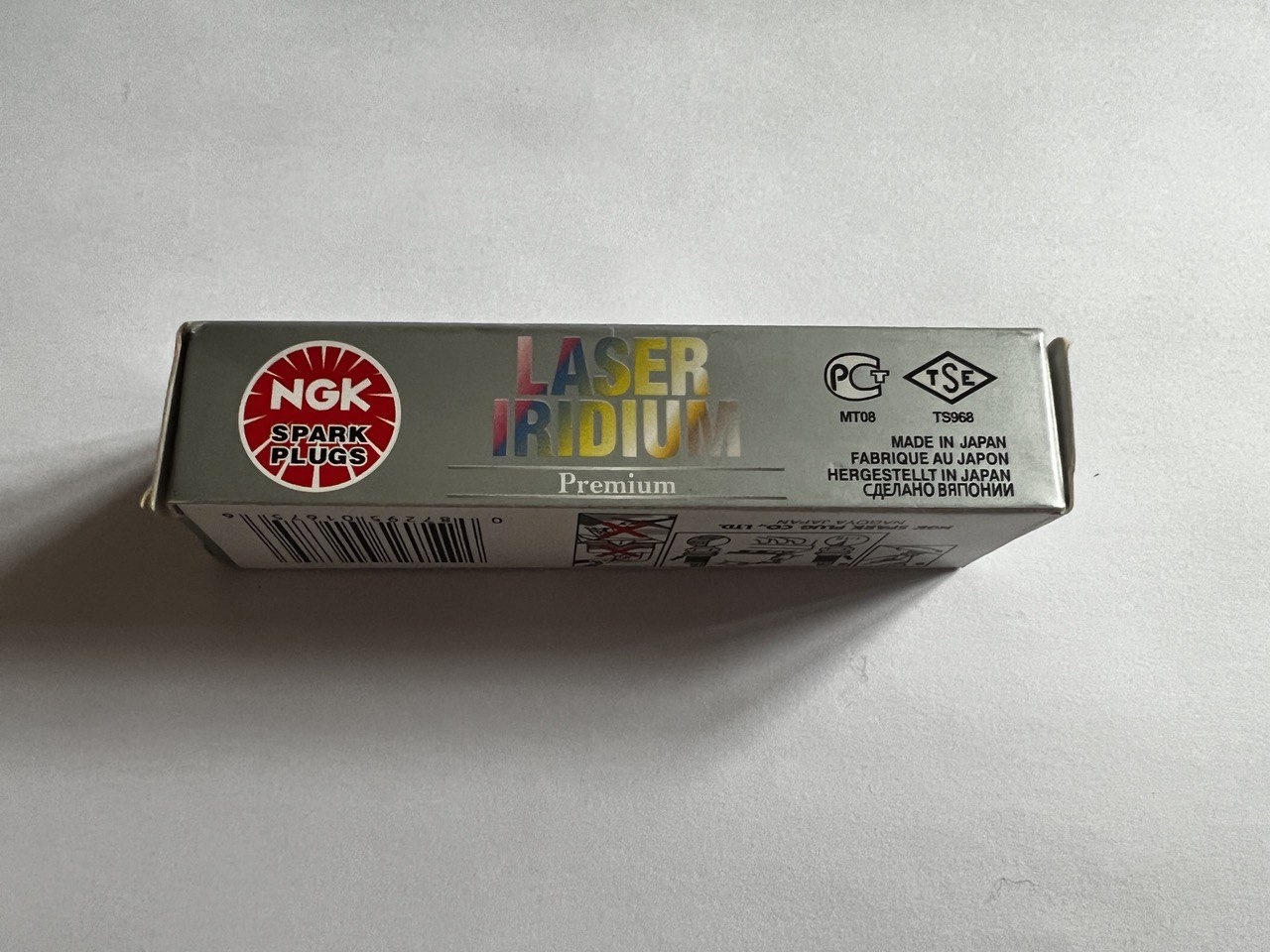

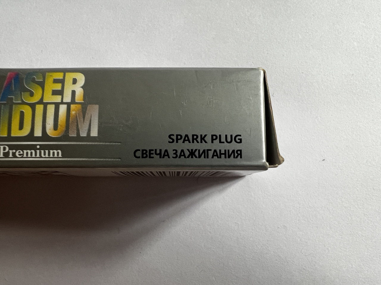

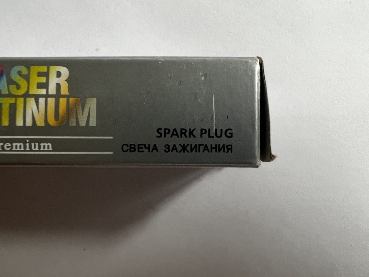

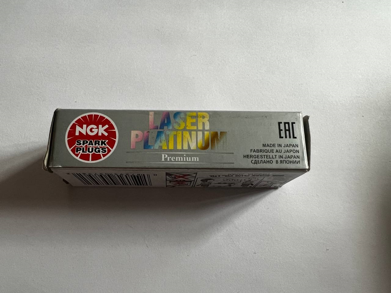

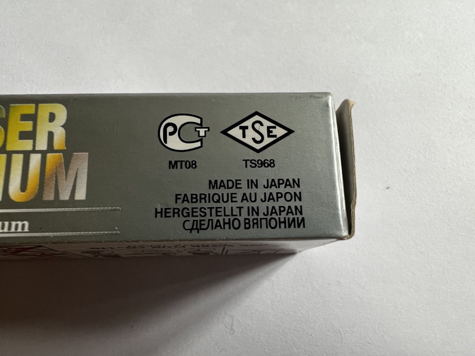

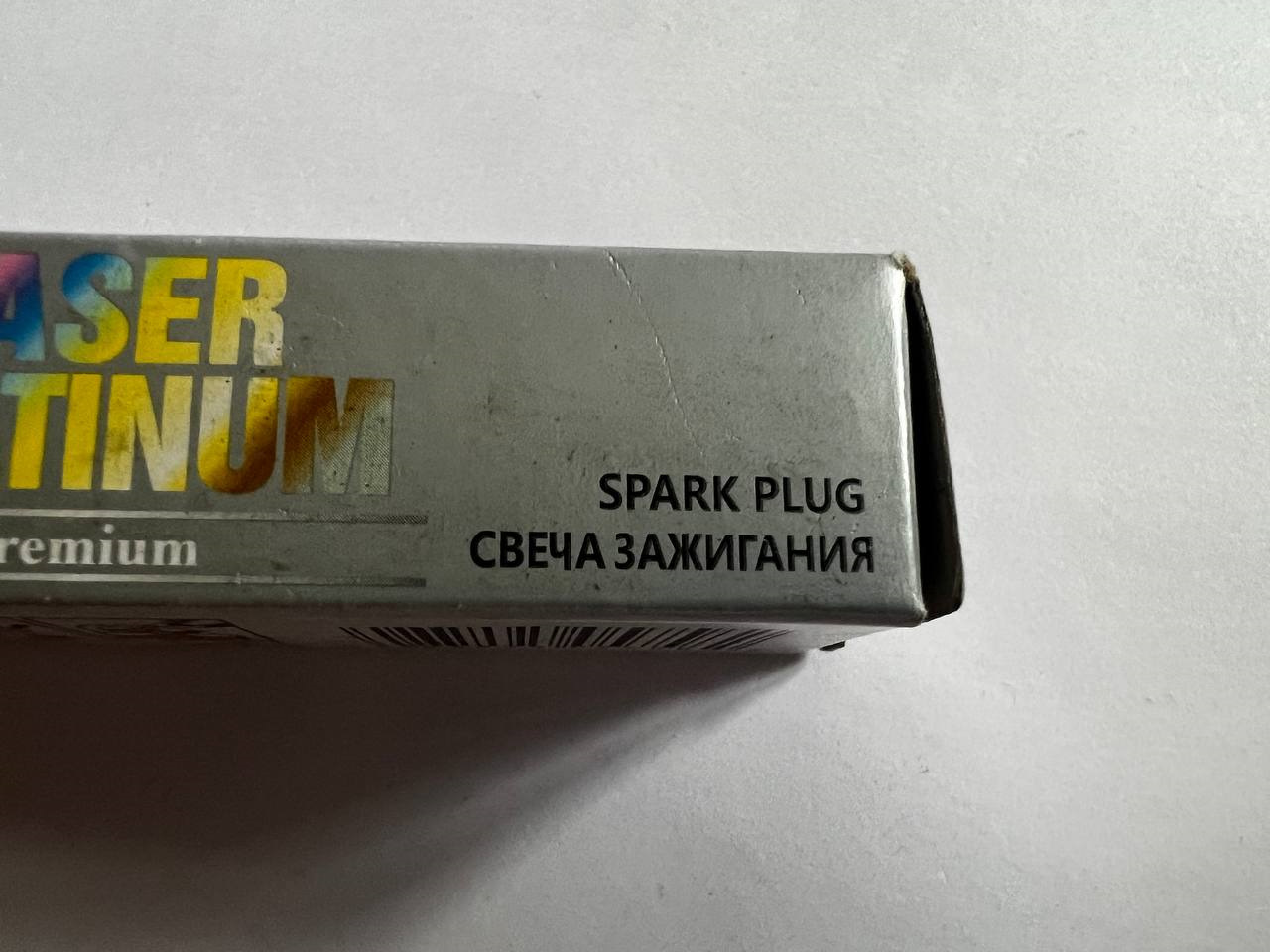

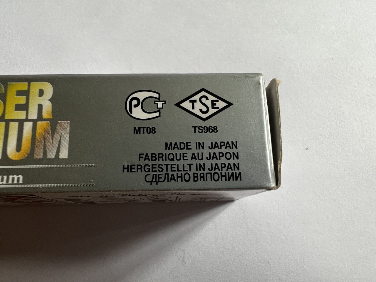

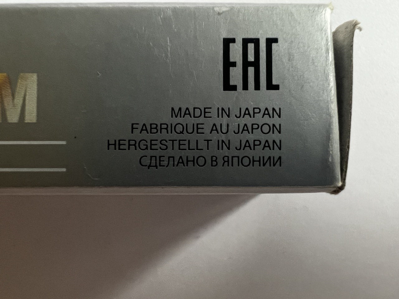

Начнем с более ярких примеров упаковки. Перед вами свечи с маркировками РСТ и TSE (турецкая сертификация), которые не встречаются на оригинальных свечах NGK уже более 5 лет — их заменила маркировка ЕАС:
Но дело не в самой ретро-маркировке, а в шрифтах:
Обратите внимание, что в маркировке на кириллице вместо буквы "О" используется 0 (ноль), буквы прыгают, а между предлогом "В" и словом "Японии" вообще нет пробела. Такие ляпы характерны именно для кириллицы.

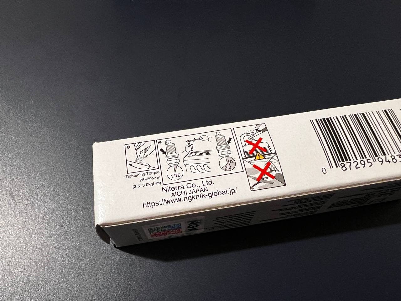

С обратной стороны упаковки тоже не всё хорошо:
Буквы снова разного размера, а буква "Ч" больше похожа на четверку.

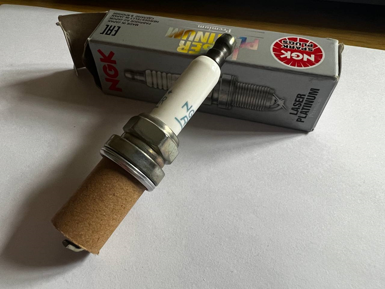

Снова начинаем осмотр с упаковки:
Внутри упаковки нас тоже ждет много интересного:
Вердикт — тоже подделка, но уже более качественная: пытались сымитировать признаки подлинности.

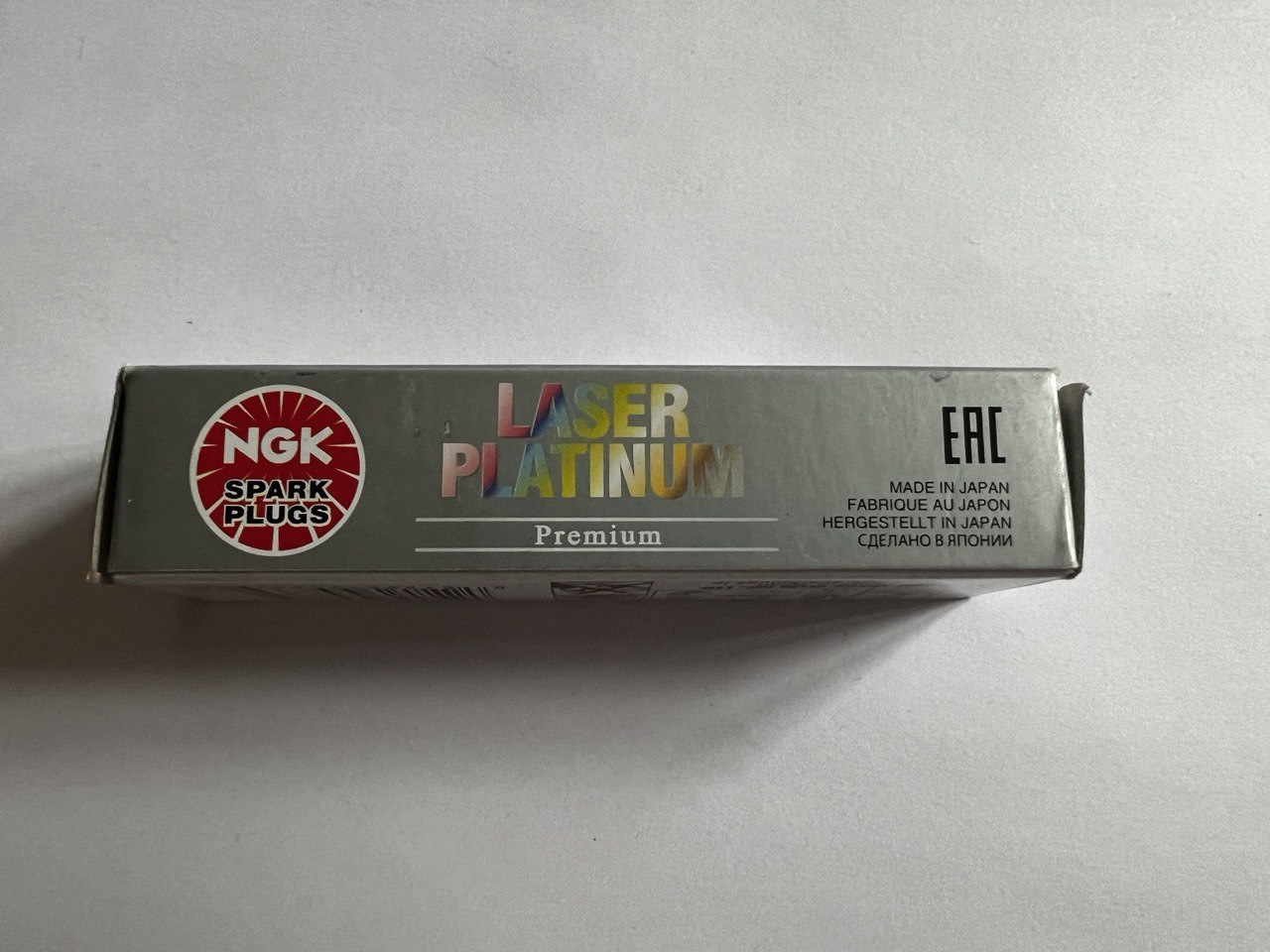

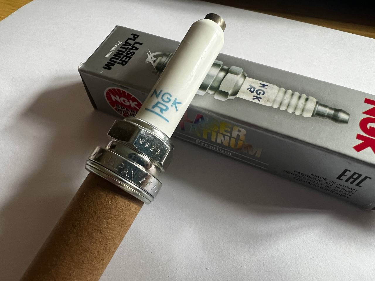

Начинаем с упаковки. Издалека снова норм:
Как вы видите, подделки действительно существуют, но большинство из них можно узнать еще на этапе упаковки.

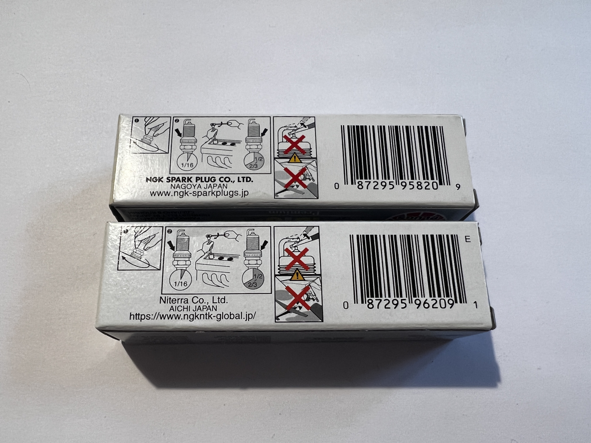

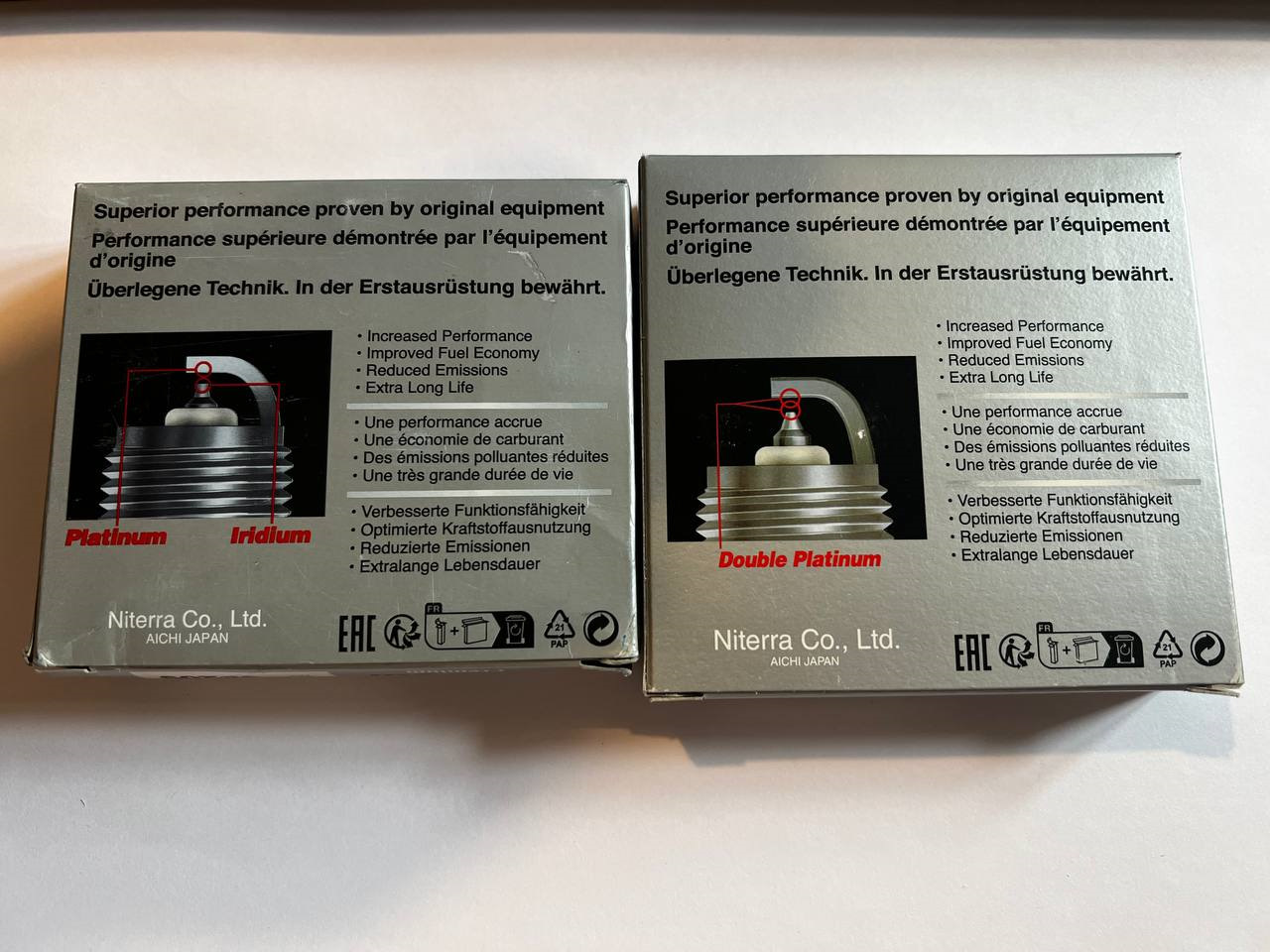

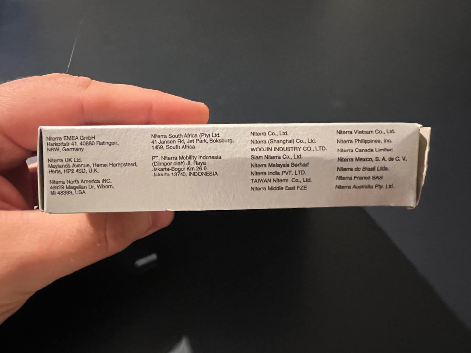

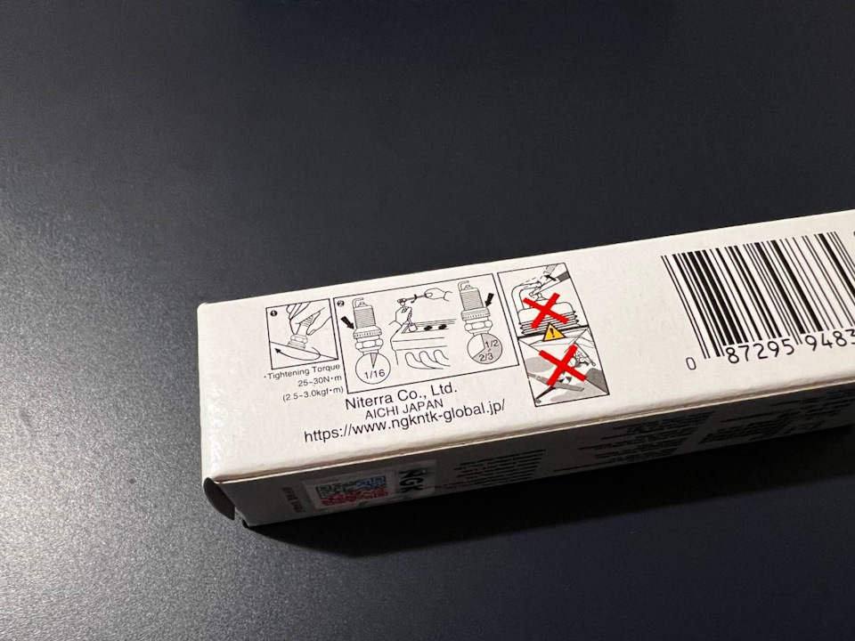

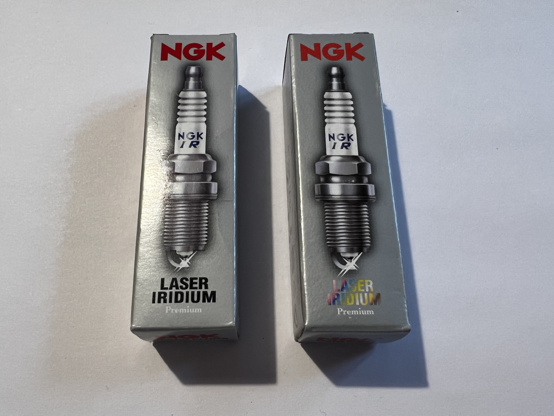

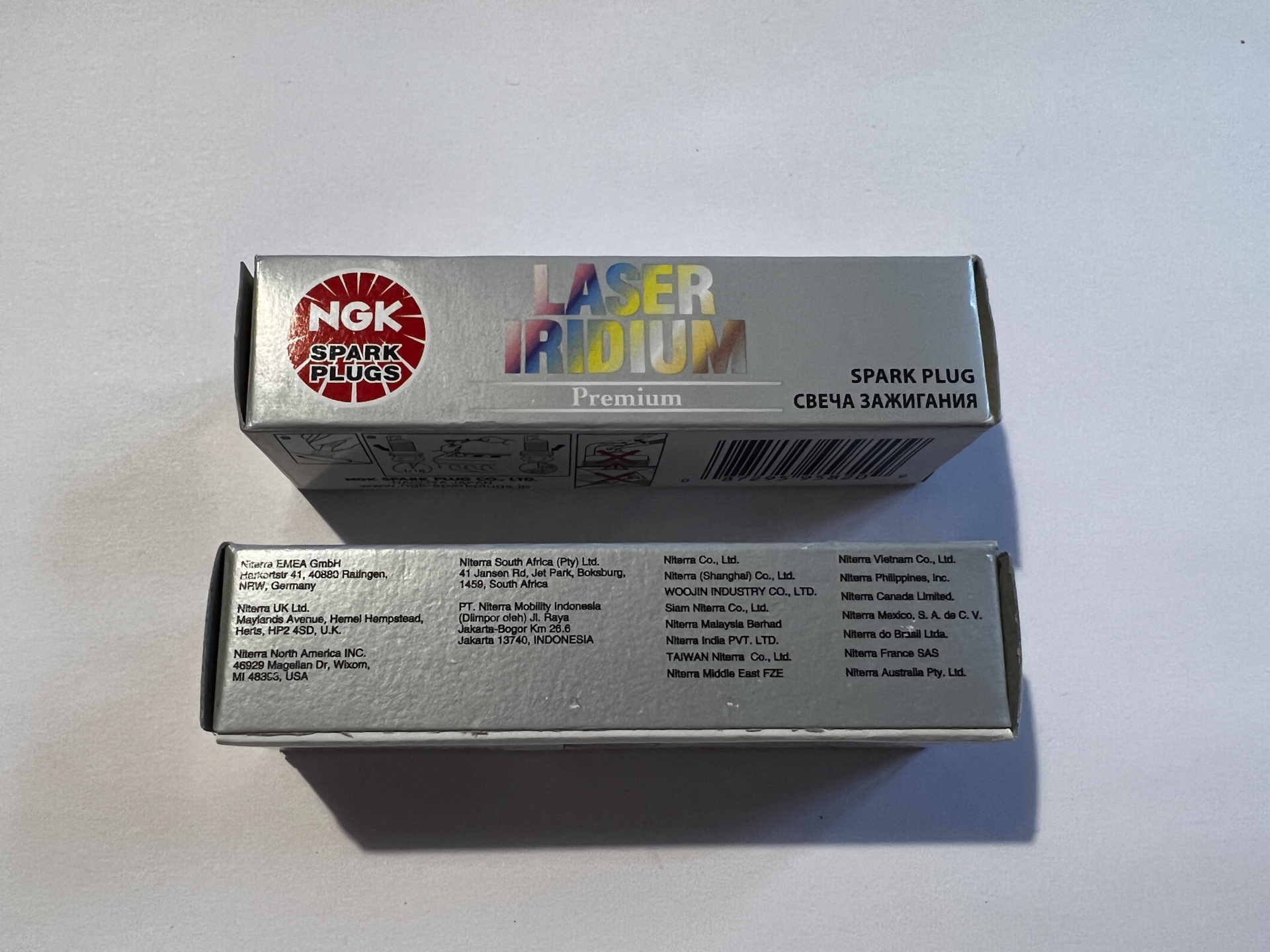

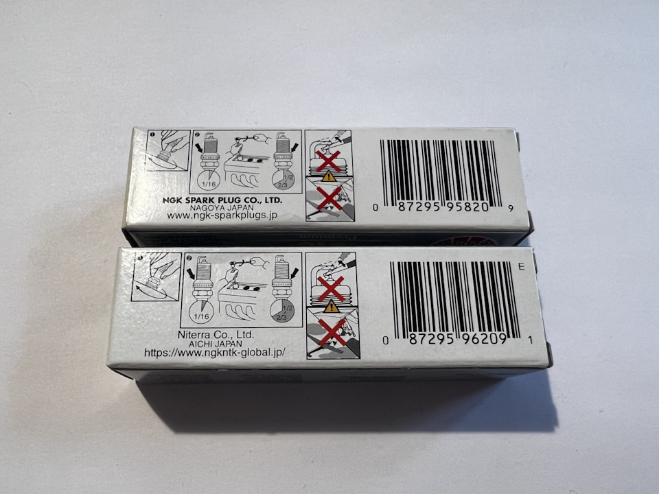

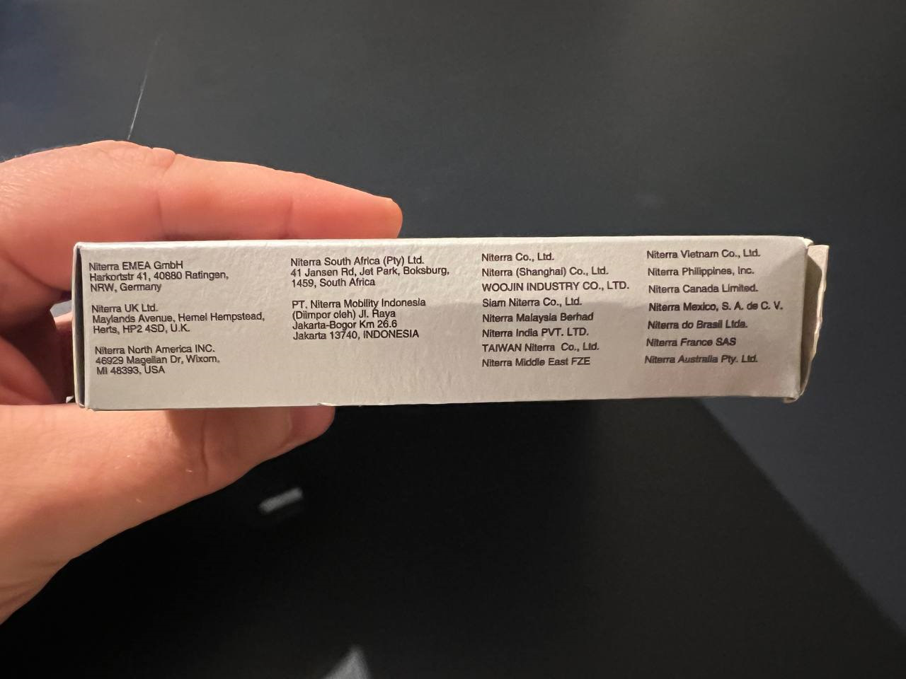

Важное примечание: с 2023 года у NGK поменялся дизайн упаковки свечей — надписи на индивидуальных упаковках свечей стали радужного, а не чёрного цвета, как это было раньше. Также сменилось название производителя: было NGK SPARK PLUG CO LTD, стало NITERRA CO LTD. На момент написания статьи (август 2024 года) подделки в основном встречаются в старом дизайне, но наверняка это дело времени.

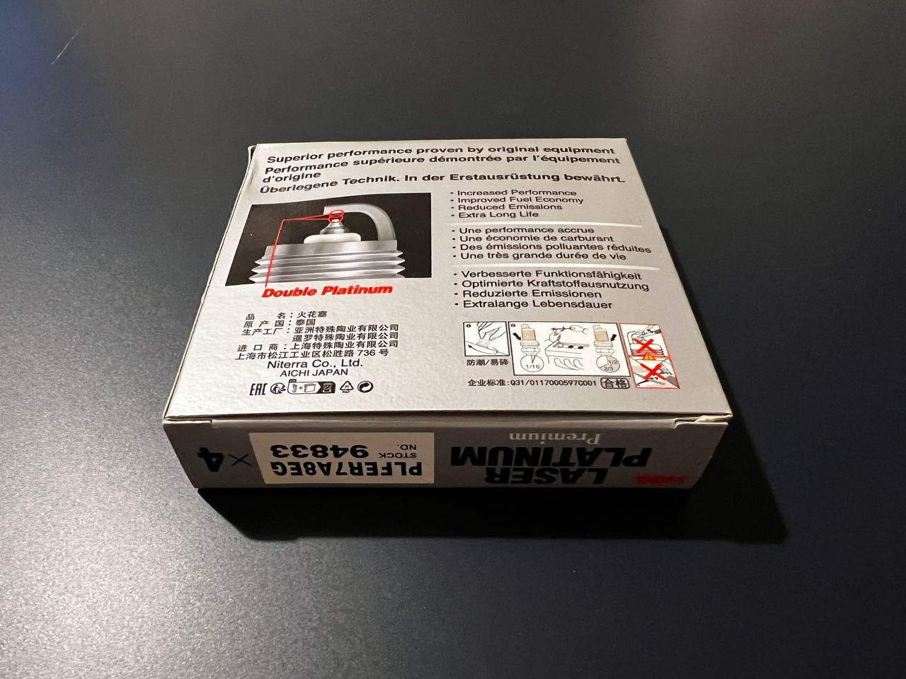

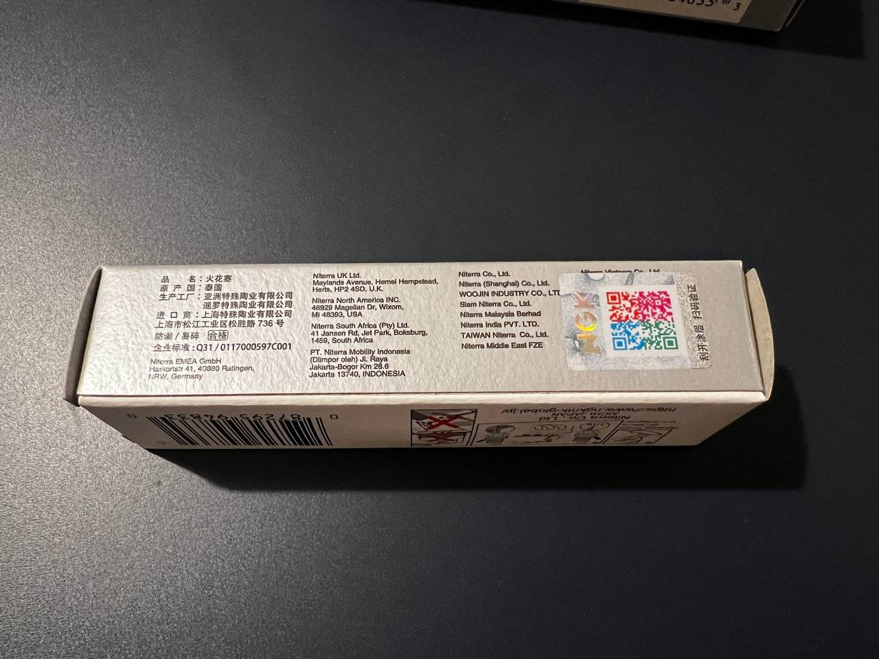

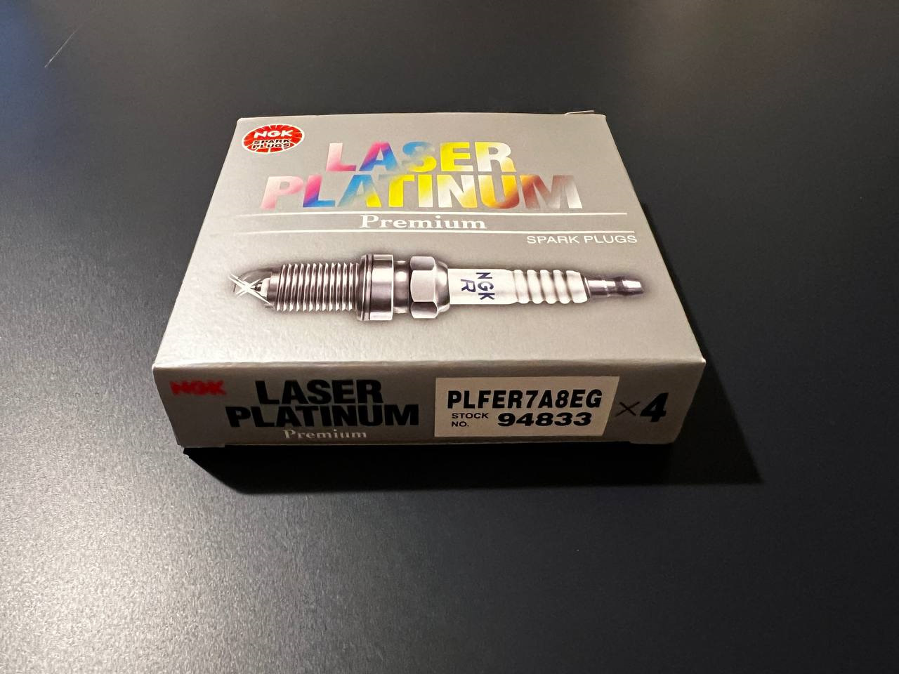

Через знакомого поставщика китайских товаров мною были заказаны свечи NGK 94833.
Заказывал на оптовом сайте 1688com, где обычно покупают свои товары продавцы AliExpress.
Продавца почти не выбирал, просто искал объявление с заголовком "оригинальные ngk".
Свечи получились в 1.5 раза дешевле европейских по себестоимости. Отличия упаковки и внешнего вида свечей есть, но все признаки подлинности на месте. Достоверных данных о ресурсе таких свечей либо об их существенном отличии от европейских я не нашел.
Фото упаковки и свечей:

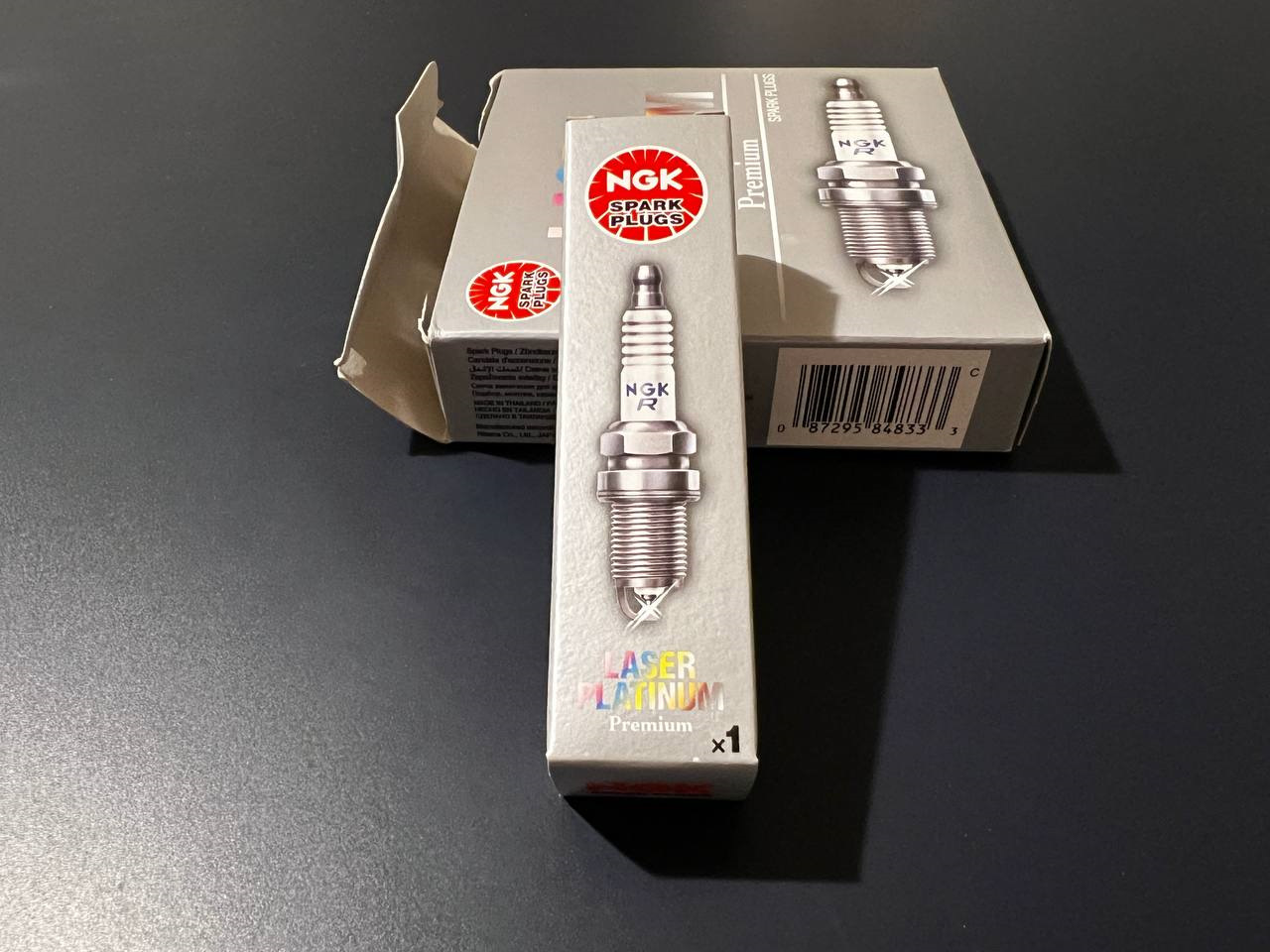

Вот так выглядел дизайн упаковки до 2023 года (слева и сверху) и после (справа и снизу):
