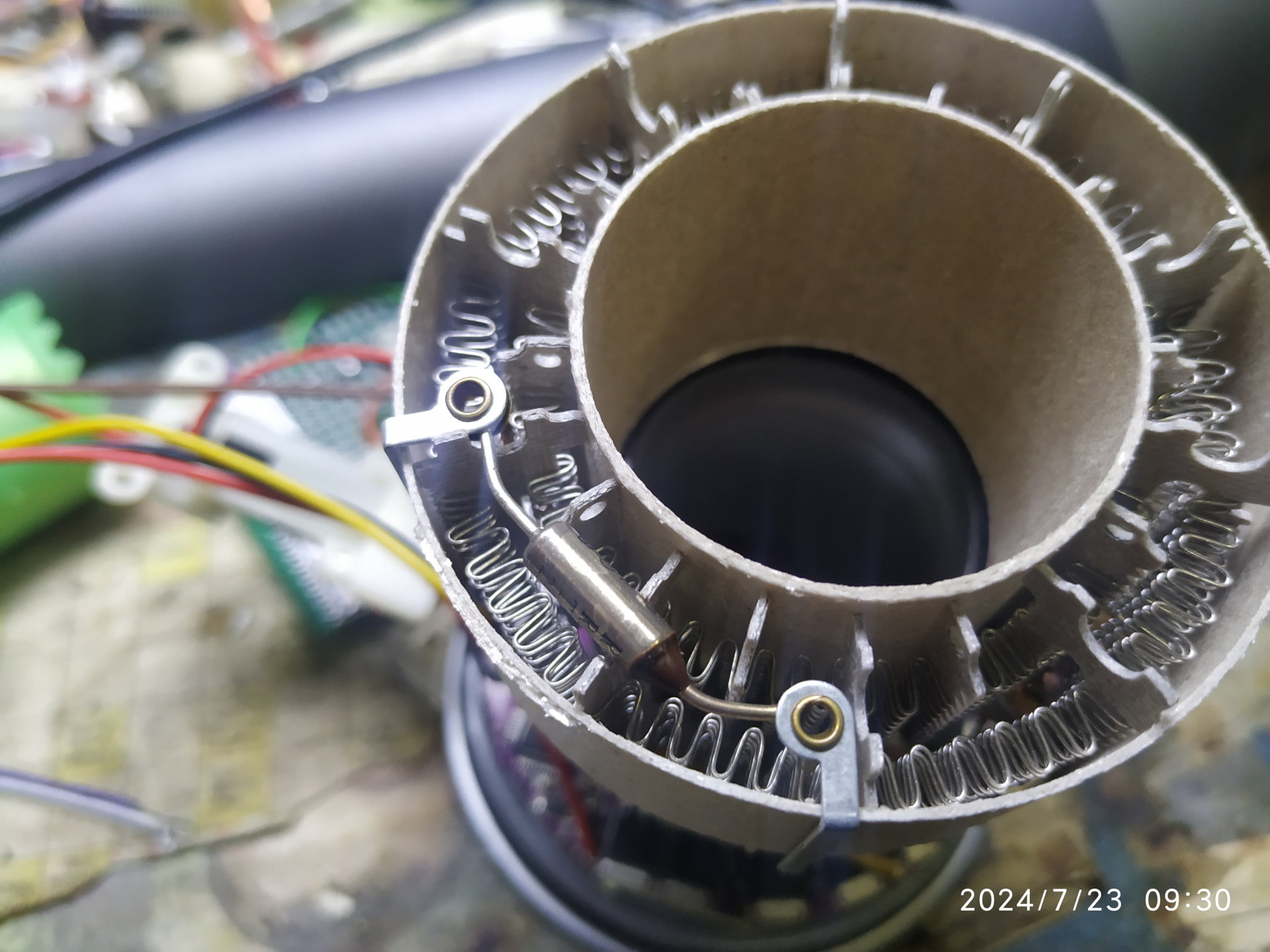

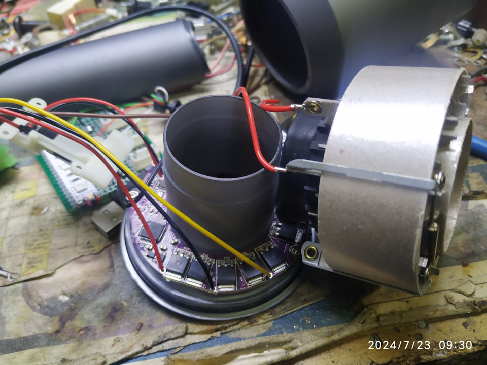

принес мне товарищ в ремонт фен. супер-пупер. неизвестной марки. все работает. только нет горячего воздуха.

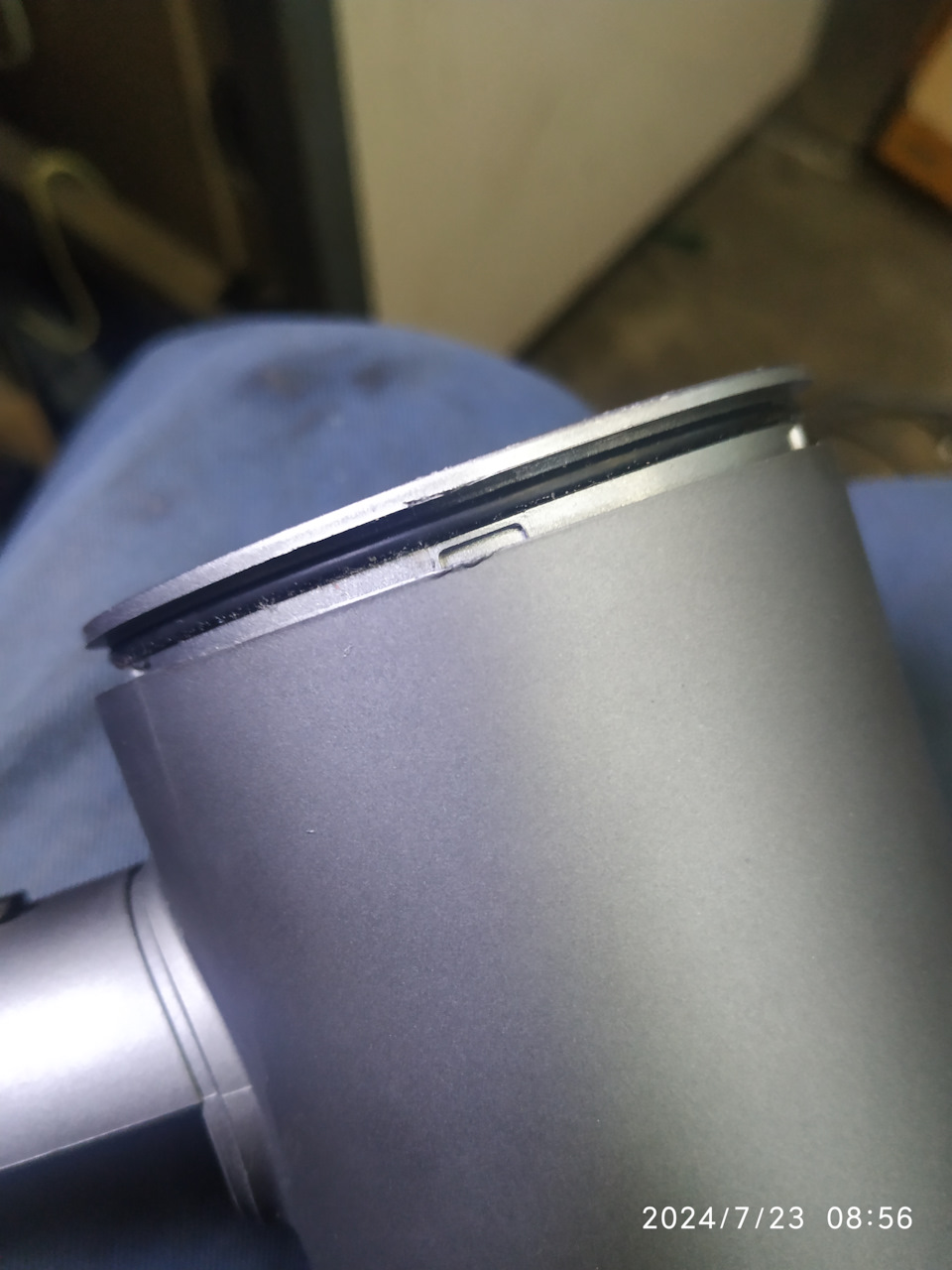

Ладно, с помощью ортодонтического инструмента я его раскрыл. Очень сложно и ссыкотно, но я его раскрыл.
Исходя из принципа, раз его собрали на защелках, значил защелки можно оттопырить. Ручку просто,

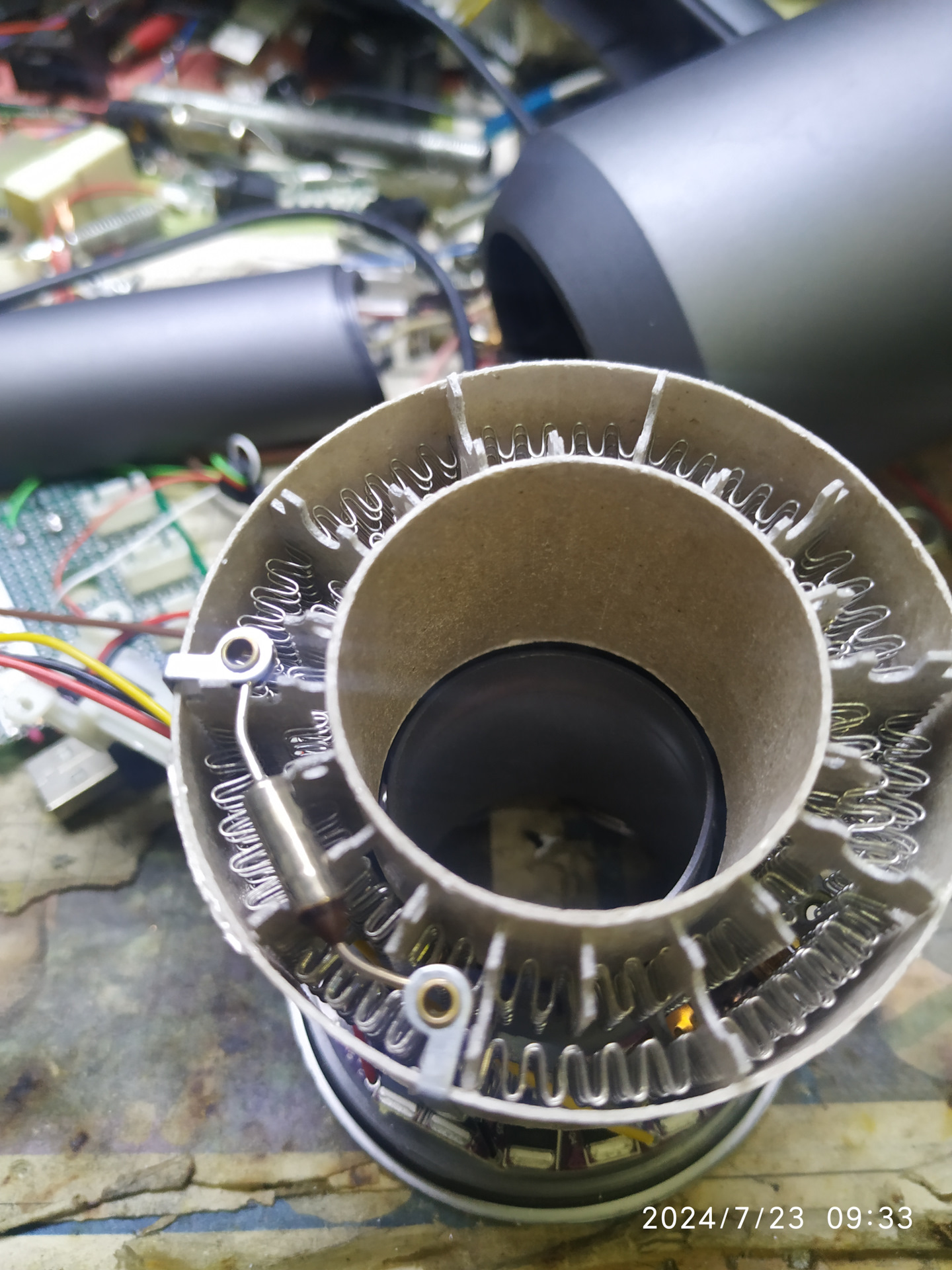

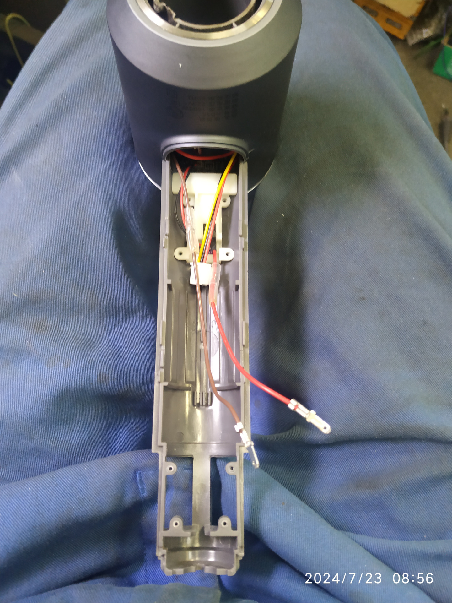

само тело сложно, но кто-то его собрал! А, значит. — я смогу его раскрыть. И раскрыл. Дальше все просто и сложно! Надо отсоединить моторчик подачи воздуха и плату, моторчик нашел как оттопырить и вот что получилось.

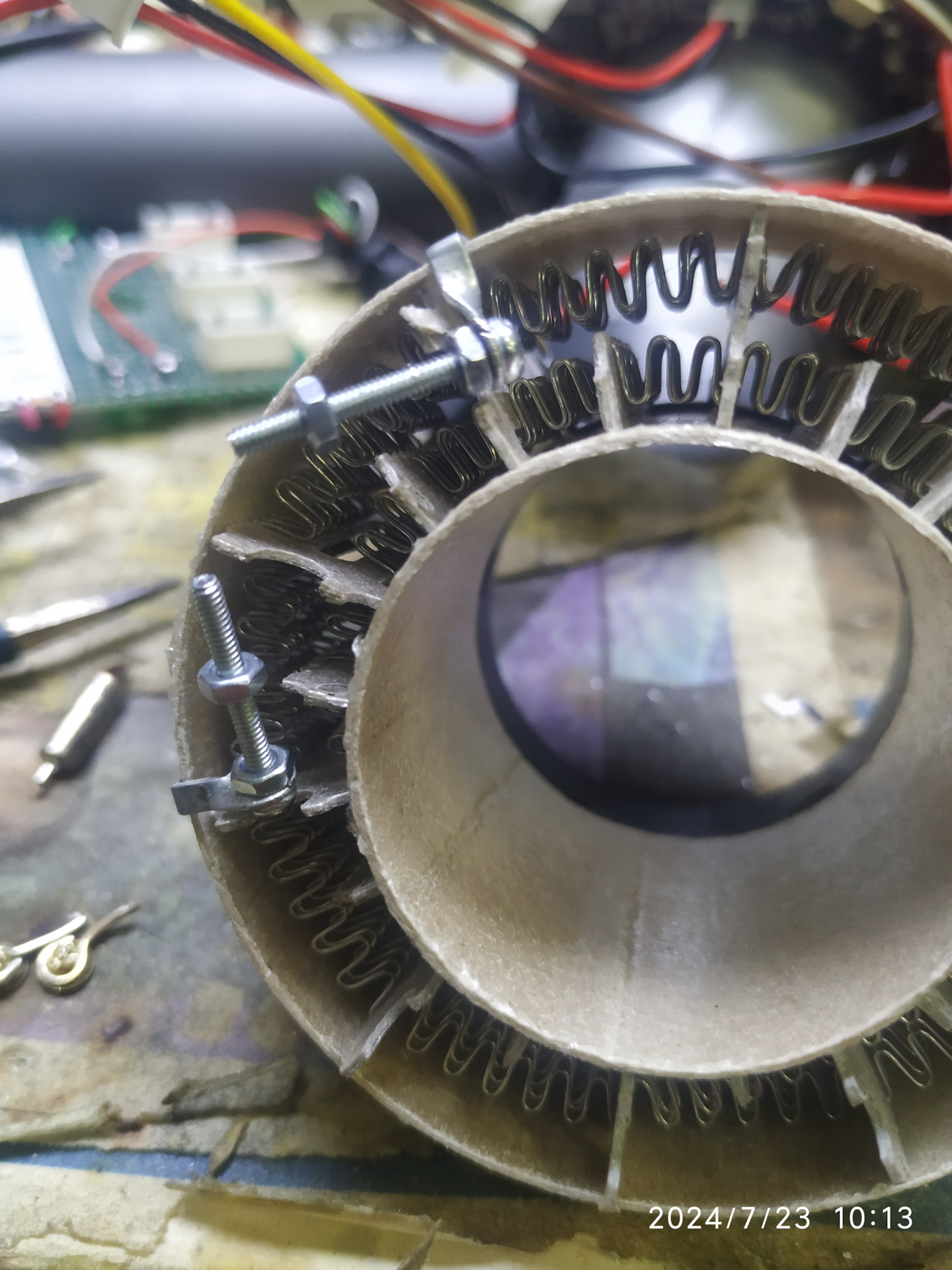

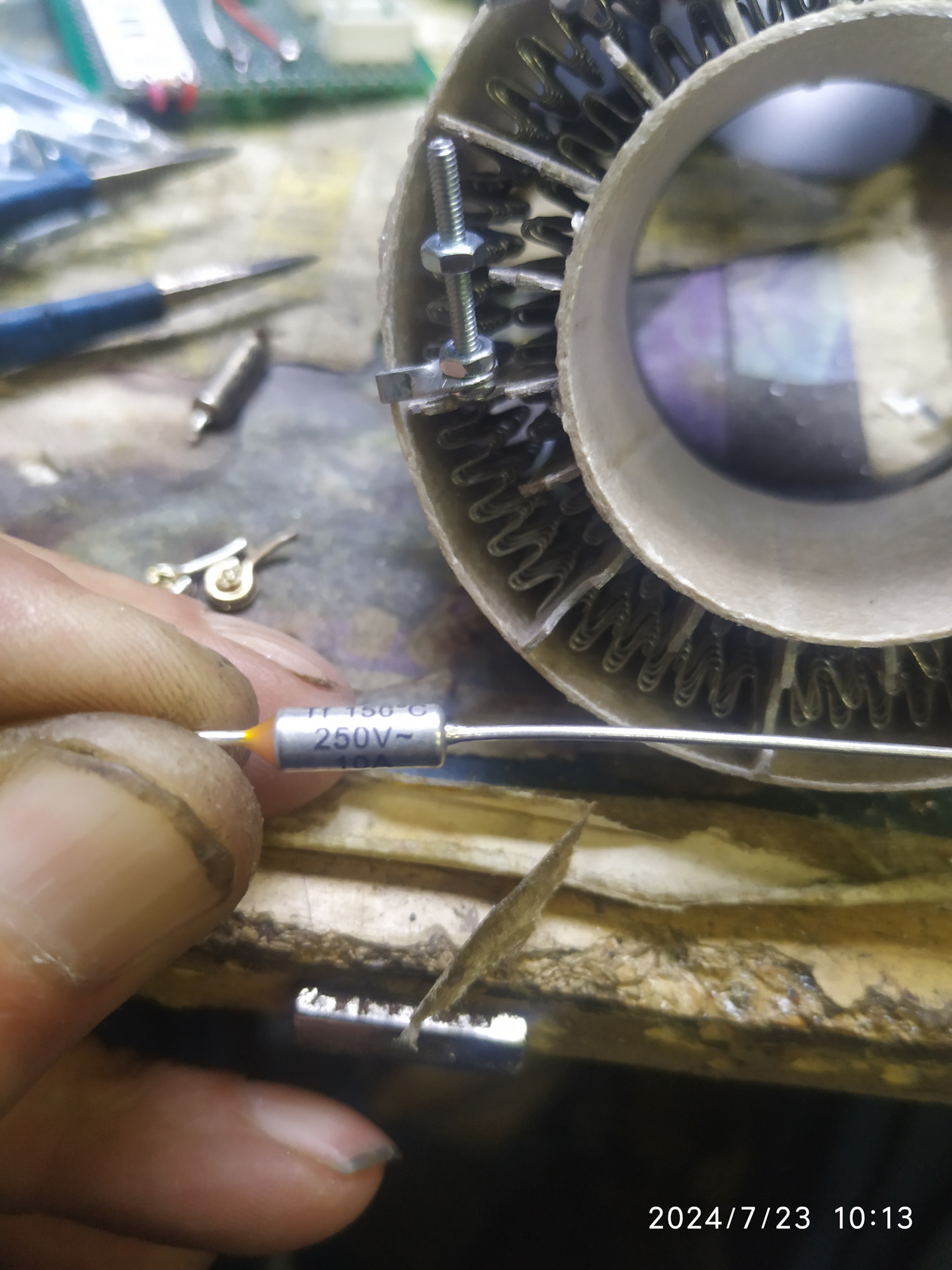

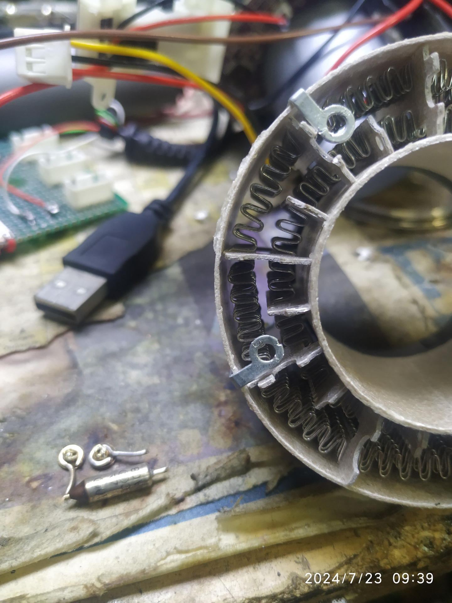

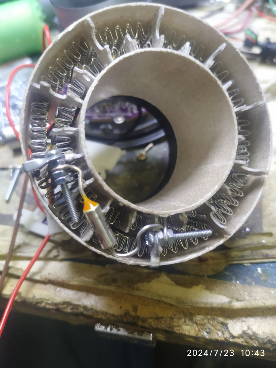

Собственно там все просто. Надо предохранитель заменить.
Женщины торопятся. Волосы высушили и айда… на все остальное буй кладут. А инструкцию никто не читал или читал невнимательно. А тут и и засада живет…Если фен выключать правильно, то и проблем не будет. Но бабы, блин, торопятся. Им наплевать на технику. им главное, — успеть выйти на тропу войны во всеоружии! И выходят… А все остальное, -папик решит, или муж… Или я. В общем там внутри живет защитник. Предохранитель. Его задача -сдохнуть при кз. И он радостно дохнет. При нагреве термопровода он, этот провод, расширяется и провисает. С каждым разом все больше и больше. И наконец происходит каратэ. КЗ между линиями нагрева. И защитник радостно дохнет. И появляется пушной зверек. ПЕСЕЦ. Теперь о том, как лечить…
сумбур, конечно. Но главное понятно. меняем пред и женщинам говорим: — любимая, выключай нагрев и жди, пока рука терпит воздух. Потом выключай совсем. А не будещь терпеливо ждать, пойдешь в сяо-ми за новым…
Это термо предохранитель!
При кз он никак вам не сдохнет!
Он выходит из строя при превышении температуры указанной на нем!
Может вы и правы. По своему. Попробовать стоит. Дать на него 220 на оба конца. Выдержит ваш термопредохранитель?
