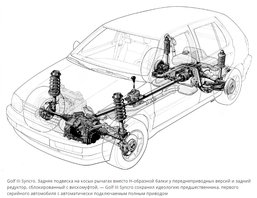

И лишь в 1985 году дебютировал Golf II Syncro — первый серийный автомобиль с автоматически подключаемым полным приводом. Крутящий момент на заднюю ось у него передавала вискомуфта GKN. Она представляла собой пакет дисков, погруженных в кремнийорганическую жидкость силоксан. От разности угловых скоростей входного и выходного валов возрастала вязкость силоксана — чем интенсивнее буксовала передняя ось относительно задней, тем быстрее и сильнее «схватывалась» муфта и тем больший крутящий момент она могла передать.
В скользком повороте это выглядело так: сперва автомобиль ехал как переднеприводник, а потом в середине дуги он менял характер — за сносом под тягой следовал занос. Задержка при переброске тяги, скромный ресурс… Но не это стало причиной повального отказа от вискомуфт спустя десять лет. Главным камнем преткновения для инженеров тогда была сложность гармонизации отношений аналоговой вискомуфты и электроники. Ведь середина 90-х — время появления первых серийных систем стабилизации.

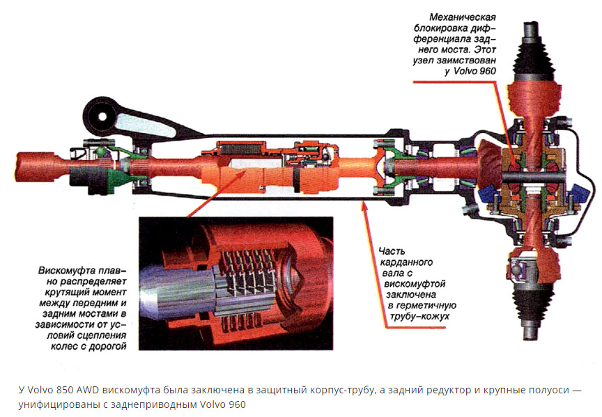

Любопытно, что многодисковые сцепления в схемах подключаемого полного привода дебютировали практически вслед за вискомуфтами. Пионерами были Porsche 959 в 1986-м, Mercedes-Benz W124 4Matic в 1987-м и Nissan Skyline GT-R R32 в 1989-м. Причем основной привод у них был задний. А ниссановская система ATTESA E-TS с отбором мощности на переднюю ось пакетом мокрых фрикционов и цепью внутри раздаточной коробки в сильно модифицированном виде дожила до наших дней!

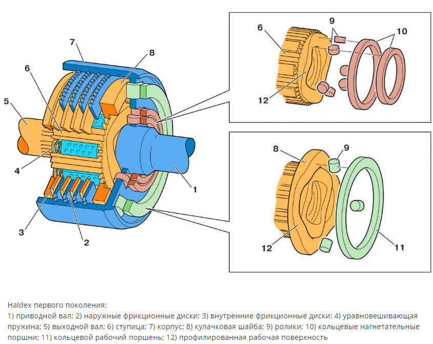

В муфте Haldex первого поколения пакет мокрых фрикционов сжимался гидравлической системой, давление в которой создавали кулачковые шайбы, приводившиеся в движение от рассогласования угловых скоростей входного и выходного валов. А кардинально уменьшить инерционность срабатывания по сравнению с вискомуфтами был призван электронасос, помогавший кулачковым шайбам.
Но самым важным элементом в гидравлике первого Халдекса был клапан сброса давления. Именно благодаря ему электроника могла гибко и точно управлять тягой на подключаемой оси.

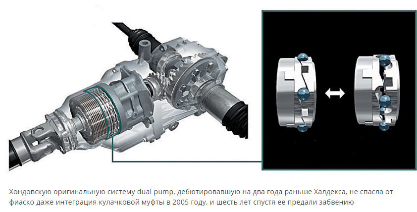

Любопытно, что в 1996 году, на пару лет раньше Халдекса, у фирмы Honda вместе с кроссовером CR-V дебютировала система dual pump, работавшая по схожим принципам: два гидронасоса с приводом от передней и задней осей и мокрое многодисковое сцепление, сжимаемое гидравликой при разности давлений в гидронасосах. Инженеры Хонды совершили лишь один промах — поставили в прямую зависимость производительность гидросистемы от рассогласования вращения передней и задней осей, что создавало неприемлемую задержку. При этом хондовская конструкция без существенных изменений продержалась на конвейере целых 15 лет вплоть до 2011 года — за это время добавили разве что кулачковую муфту, которая создавала небольшой преднатяг при пробуксовке.

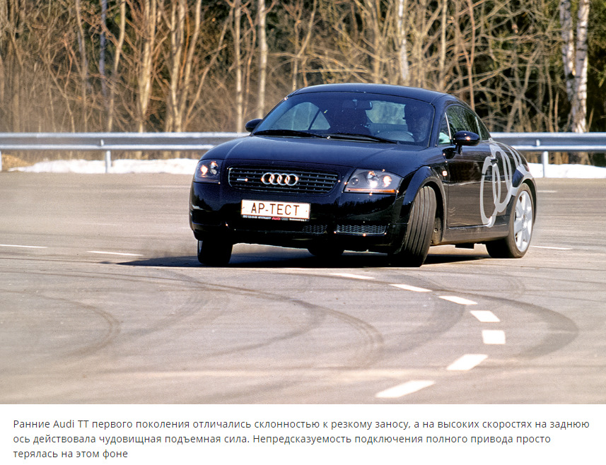

В то же время Haldex уже в 2001-м представил муфту второго поколения с возможностью по умолчанию иметь преднатяг в пакете фрикционов. Этим не замедлили воспользоваться маркетологи, назвавшие такой привод постоянным полным. Хотя подключаемая сущность не изменилась: в любой момент по команде электроники муфта могла разомкнуться — и автомобиль превращался в моноприводный.
Тем не менее именно Haldex II установил нынешний трансмиссионный миропорядок. При правильной настройке полный привод с муфтой обеспечивает почти такую же высокую надежность управления, как и дифференциальный. Плюс меньшие потери в трансмиссии (стало быть, и более скромный расход топлива) и проходимость, достаточная для набиравших тогда популярность кроссоверов. А главное — идеальная сочетаемость с ESP и легкость получения модификаций с четырьмя ведущими колесами.

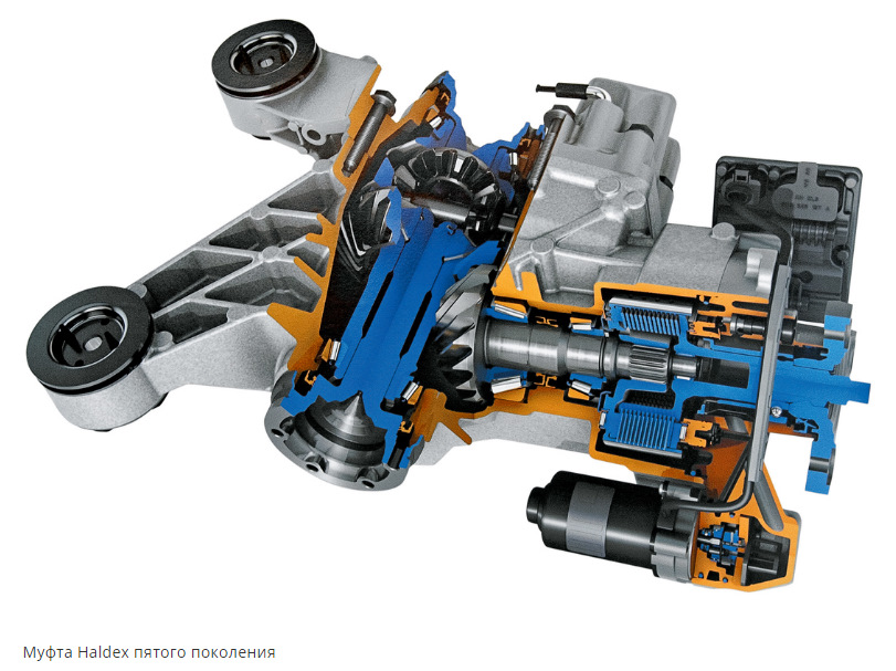

И это несмотря на глобальные трансформации на уровне «железа»! Так, к 2011 году, когда отделение Haldex Traction AB было куплено концерном BorgWarner, муфта Haldex изменилась до неузнаваемости: в четвертом поколении (2007) она лишилась механического насоса, а в пятом (2011) — и гидроаккумулятора. Кстати, лишь в пятом поколении Haldex обрел электронный torque vectoring — активное перераспределение тяги между осями при поддержке имитации тормозами межколесных блокировок. Ведь четвертое поколение муфт полностью размыкалось при срабатывании ESP.

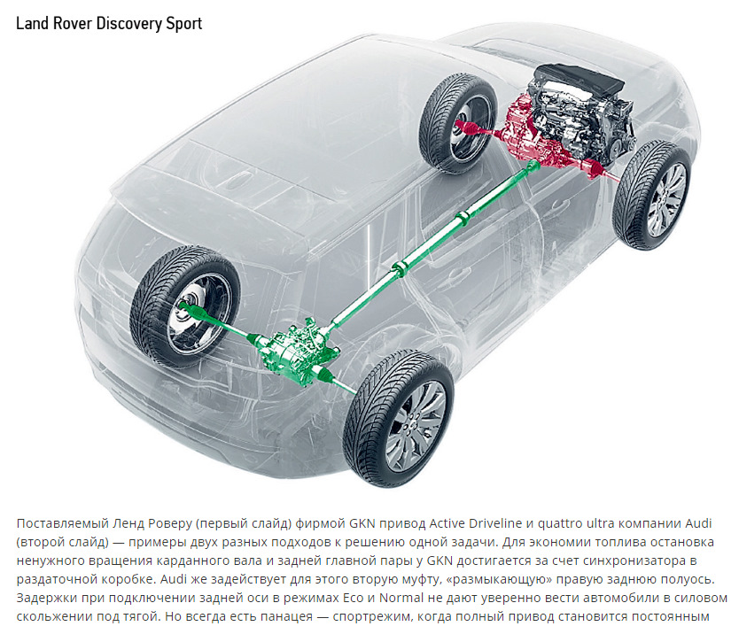

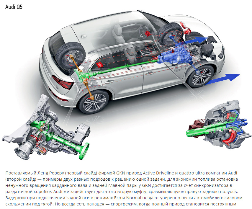

В 2010-м примеру Хонды последовал Nissan Juke 1.6 Turbo с двумя муфтами, а в 2011-м — Range Rover Evoque с трансмиссией Active Driveline фирмы GKN. Сегодня аналогичную схему можно увидеть на многих кроссоверах, от Тойоты RAV4 до Кадиллаков ХТ5 и ХТ6. Причем эффективнее двух бортовых муфт в деле управления вектором тяги только активные дифференциалы BMW и Audi, которые по образу и подобию системы Mitsubishi AYC на легендарных седанах Lancer Evolution могут принудительно раскручивать одну из полуосей относительно другой. И теоретически электромобили с двумя и более электромоторами.

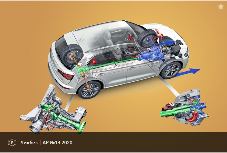

И раз уж альтернативы муфтам в ближайшее время не предвидится — по крайней мере в массовых сегментах автомобилей с ДВС, — то давайте разбираться, как их правильно эксплуатировать.
Прежде всего следует помнить, что муфта любого типа — это такой же фрикционный узел, как обычное сцепление, и она передает крутящий момент трением. То есть даже в позиции Lock там нет жесткой блокировки — просто пакет фрикционов сжимается с максимальным усилием. А при превышении расчетного крутящего момента проскальзывание в муфте неизбежно. Отсюда и склонность к перегреву в тяжелых условиях.
Причем индивидуальные «бортовые» муфты, хоть их и две, находятся в куда худшем положении, чем единственный пакет фрикционов перед редуктором. Главная пара с передаточным отношением, к примеру, 4:1 в четыре раза увеличивает крутящий момент. Так, если на входе 1000 Нм, то на выходе будет уже 4000 Нм — по 2000 Нм на каждую полуось!
Перегрева не избежать при высоких нагрузках. Но его можно отсрочить, превентивно нажав кнопку Lock, если таковая имеется, — электроника перестанет играться с тягой и просто сожмет фрикционы с максимальным усилием.

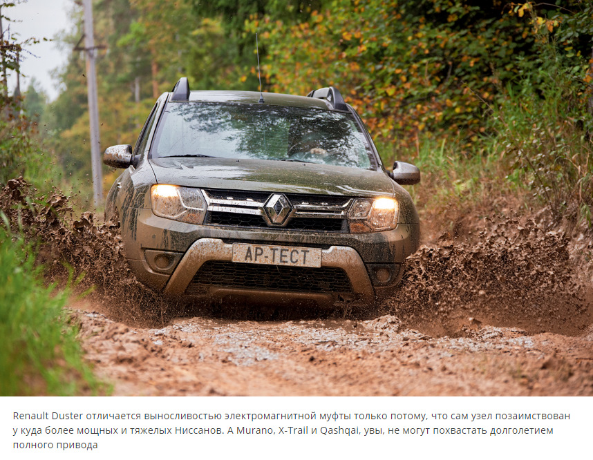

Если же сравнивать электрогидравлический узел Креты с электромагнитной муфтой BorgWarner на кроссовере Geely Atlas, рассчитанной на те же 1000 Нм, то электрогидравлика вне дорог имеет преимущество: отключение по перегреву происходит позже. Но не забывайте про разные калибровки систем, отслеживающих температуру муфты и нагрузку на нее: они не менее важны!
Муфты, рано отключаемые «по перегреву», априори надежнее — просто потому, что масло подвергается меньшей термодеструкции. Классическим примером служат BMW и Infiniti с муфтами, одинаково заключенными в корпус раздаточной коробки. У «японцев» термозащита срабатывает почти моментально — и фрикционы практически вечны. А у «немцев» полный привод xDrive стойко переносит и дрифт, и бездорожье, но ходимость муфт существенно ниже.
Чисто статистически электромагнитные муфты надежнее электрогидравлических. Здесь работает принцип «чем проще, тем лучше». Хотя согласно каталогу концерна BorgWarner, выпускающего трансмиссионные узлы всех типов, гидравлика при прочих равных позволяет реализовывать больший крутящий момент. Но не забывайте про чуткость гидросистем к чистоте и свойствам масла — именно они определяют ходимость узла в целом.

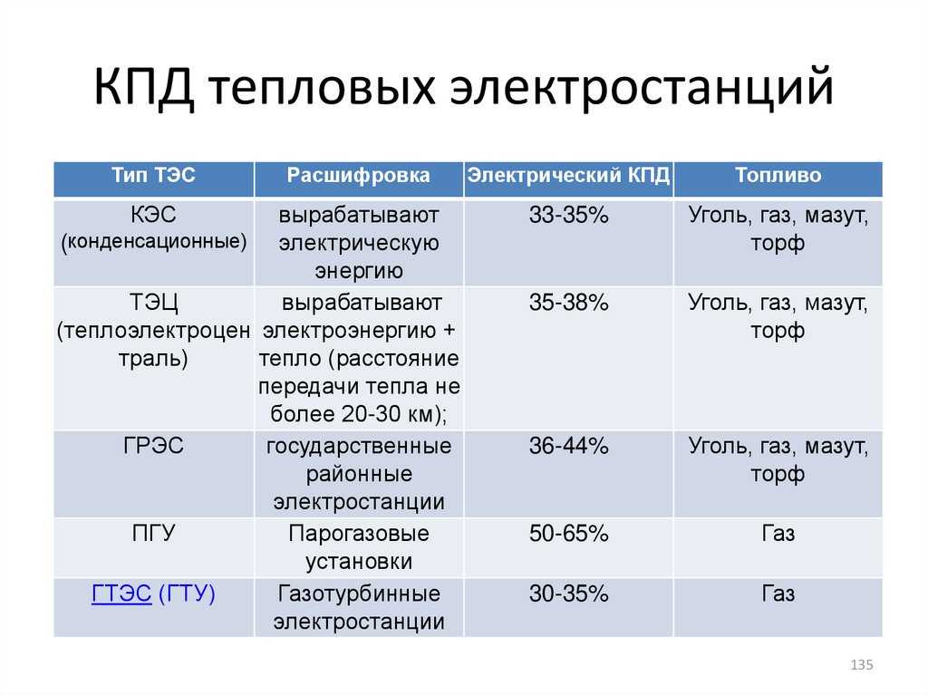

Самое важное, скорее всего, это из чего мы получаем энергию и каков КПД этого метода. С ДВС это просто: мы сжигаем топливо здесь и сейчас и КПД двигателей известен. В зависимости от технологий у бензиновых это 20-40% (последнее конечно редко достижимо), у дизельных может и до 45% доходить. Если говорить про экологию, то уже начиная с Евро 5 выбросы продуктов сгорания значительно ниже иных выбросов от автомобиля. Об это делали доклады как Тойота, так и комиссии по экологии в Европарламенте.
А теперь задумаемся откуда мы берем электроэнергию для электрокара. А на чём работают эти электростанции и с каким КПД? Даже в России 66% выработки электроэнергии приходится на ТЭС, половина из которых угольные. КПД даже на новых редко доходит до 40%, а уж про советские поношенные и говориться не приходится, хорошо если там 20% наскребется. Жгут все те же ресурсы уголь, мазут, хорошо если еще газ. И выбросы, как мы понимаем, чудовищные. Про Китай вообще молчу, где бурно педалируют электрички, там в принципе 63% от всех электростанций угольные. Но это мы только добыли электроэнергию с КПД равным бензиновому двигателю. А эту электроэнергию еще надо передать через подстанции, трансформаторы, провода, и т.д. Сколько там потерь?

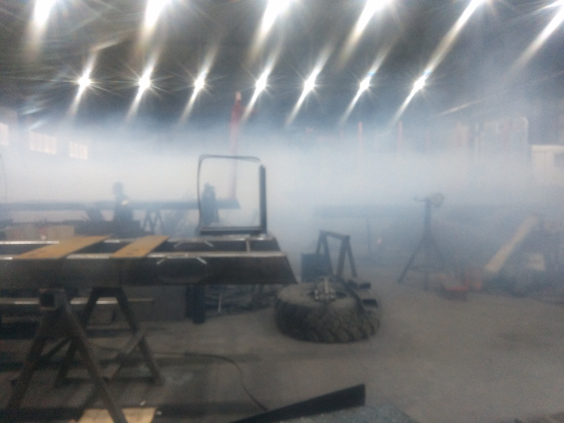

Это производство лесовозной техники, где я 11 лет отработал) Если что, это официальный дилер камаза, а не гараж какой-то…
