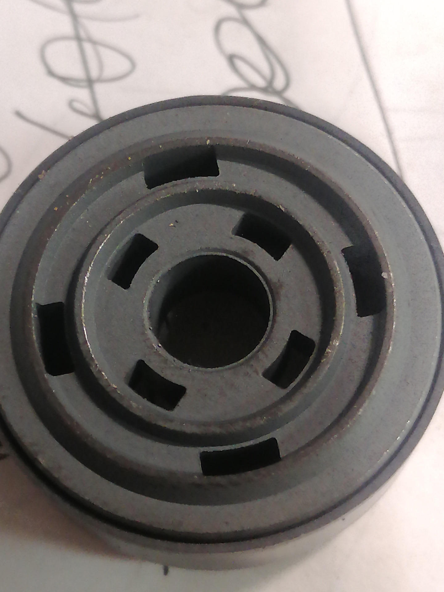

Теперь амортизатор. Здесь, конечно, жидкость не находится в покое. Она с различной скоростью протекает, "свищет" через различные клапаны и щели и отверстия. Наблюдается сужение проходных отверстий в поршне и клапане сжатия и как следствие( см выше) скорость течения повышается и давление падает. А при падении давления жидкость стремится вскипеть, даже при комнатной температуре. Процесс этот называется кавитацией( холодным кипением). И, к сожалению, он сопровождается образованием пузырьков и как следствие происходит пенообразование. Не стоит сильно огорчаться, делать умное лицо и говорить, что при езде он этот процесс даже ощущает. Эффективность работы амортизатора падает не на столько, чтобы огорчаться. Тем более, что мы живем не в Африке и температура окружающей среды невысока.
Теперь руководствуясь вышеизложенным, нужно каким то образом повысить ДАВЛЕНИЕ внутри амортизатора. Тогда кавитация не будет возникать или устранится полностью. Именно по этому стойки стали делать ГАЗОМАСЛЯНЫМИ. А Россия их стала делать (СААЗ) в 2015году. Обратите внимание, что до этого года жили и не тужили.

После замены передних амортизаторов на моей Киа Спортейдж 3 появились стуки, , , скорее даже мелкий дребезг, примерно после того как проеду 1-2 км все прекращается. Заезжал на вибростенд, , сказали что вся передняя подвеска в порядке и возможно стучит рулевая рейка (ЭУР), но я так думаю что дребезжание на рейке не затихало бы со временем. Скажите пожалуйста- наверняка причина посторонних звуков в амортизаторах? Я не ставил оригинал а выбрал аналог в среднем ценовом диапазоне . И если можно посоветуйте пожалуйста. Хочу в корпуса старых амортизаторов переделать под "картриджи", .В качестве картриджа хочу попробовать испопользовать задние амортизаторы от этой же машины, Скажите пожалуйста разница в диаметре штока будет иметь критическое значение? Просто диаметр штока сильно разнится у передних и задних амортизаторов
Причину дребезга, не видя машины, сказать трудно. Стойка обычно не дребезжит, вероятно, что при сборке где то есть незначительная ошибка( сочленение пружины и чашки, установка опоры, сама опора. Но я не призываю менять что либо. Поиск неисправности так не делается). Вибростенд действительно показывает исправность в некотором диапазоне, но не показывает стуков, люфтов итд. Может стучать стойка( амортизатор), шаровая — но стенд не покажет ничего. Он показывает коэффициент демпфирования, но не ищет стуков. Вставить задний амортизатор в передний корпус вам скорее всего не удастся. По многим причинам: длина и диаметр корпуса, крепление самого амортизатора внутри корпуса вскрытой стойки, несоответствие длины и диаметра штока, диаметр хвостовика в месте крепления опоры. Короче, так не делается. Если вы решитесь на вскрытие передней стойки, то можно изменить настройки того, что у вас есть, можно поставить клапанные механизмы со старой стойки на ваш новый шток.
НО! Надо быть точно уверенным, что неисправность в стойке. Потому что вы произведете огромную работу, потратите кучу денег, а звук останется. Тогда что?
Вы можете разобрать старые стойки( по какой причине вы их заменили?).
И последнее сзади у вас может стоять амортизатор с диаметром корпуса порядка 45мм или стоять амортизатор ( почти такой же как и спереди) с диаметром в 54мм и штоком в 22мм.
Если возьметесь, я помогу чем могу. Для вас поначалу это непосильная задача.
Спасибо Вам большое за информацию, , начну пошагово искать неисправность в передней подвеске. А на счёт переделки амортизаторов на картриджи — всё это попробовать сделать я решил из за банальной экономии, качественные амортизаторы стоят очень дорого, , по крайней мере у нас. Казахстане, , задний амортизатор Каяба на мою машину стоит 50 тысяч тенге, примерно 9+ тысяч рублей, , а передний амортизатор кратно больше. Я подумал что подобрав задний амортизатор либо от моего авто либо от какого нибудь другого схожего по весу с моим и у которого будет вылет штока на длину моего переднего амортизатора я смогу сэкономить хотя бы для покупки новых пружин))) .Лезть во внутрь амортизатора я честно говоря боюсь, , так как вряд-ли сам смогу в нем что либо отдефектовать и заменить ( нет знаний).
