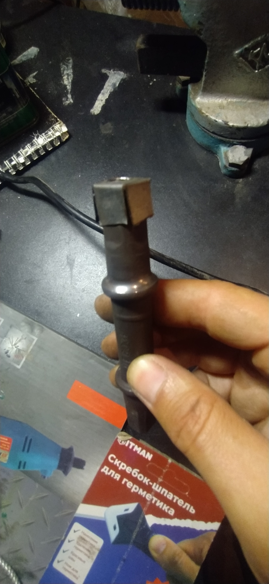

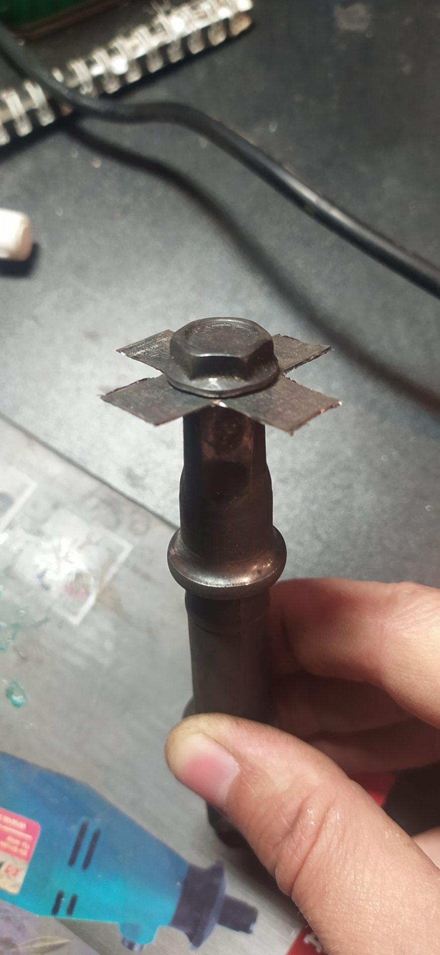

Продолжение темы с велосипедом, стала сильно шататься система (передние звезды с шатуном), квадрат под вал каретки скажем так "разносился". Исполнил вариант с жестью, ютуб как обычно выручил, то есть подложил по краям в образовавшийся зазор вырезанный жестяной кубик, сейчас всё работает как надо. Вариант временный, позже приобрету новую систему.
