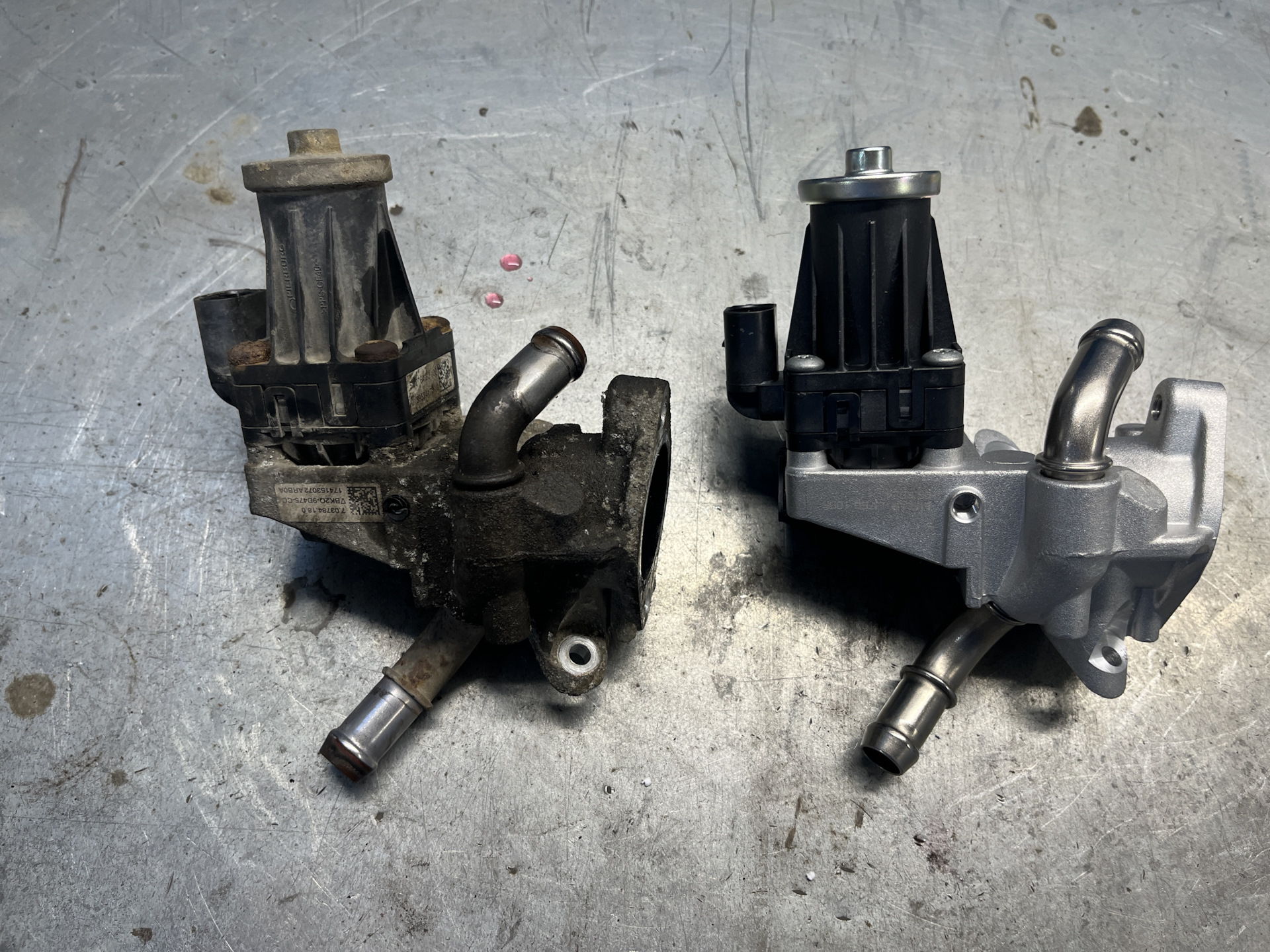

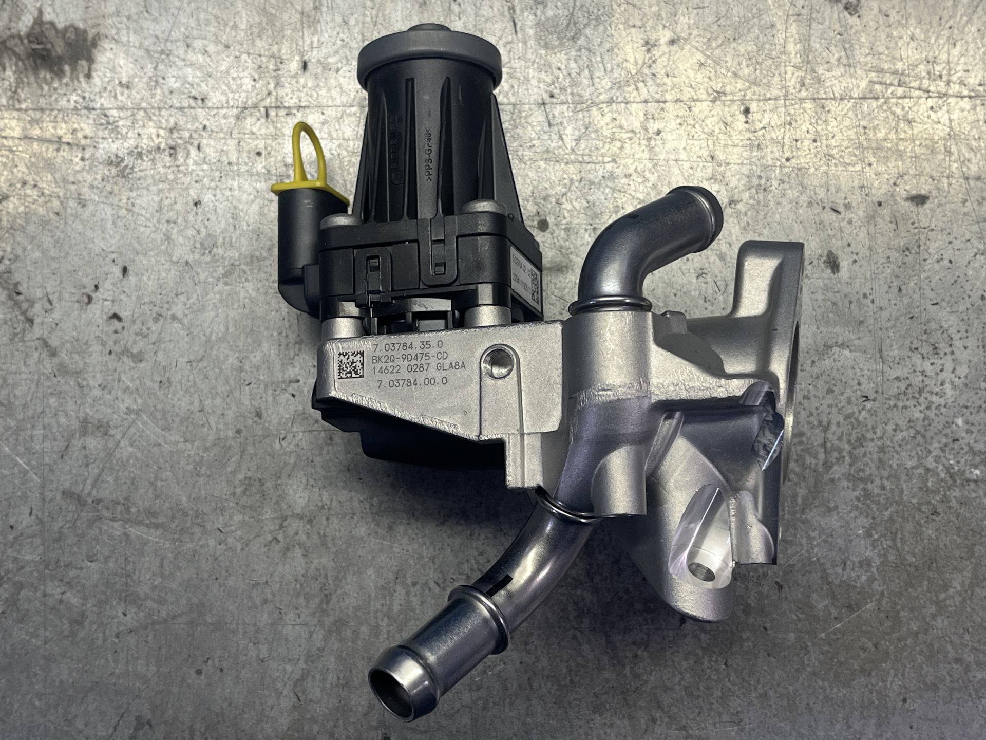

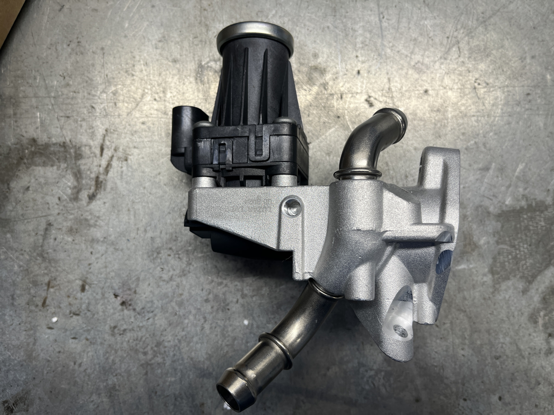

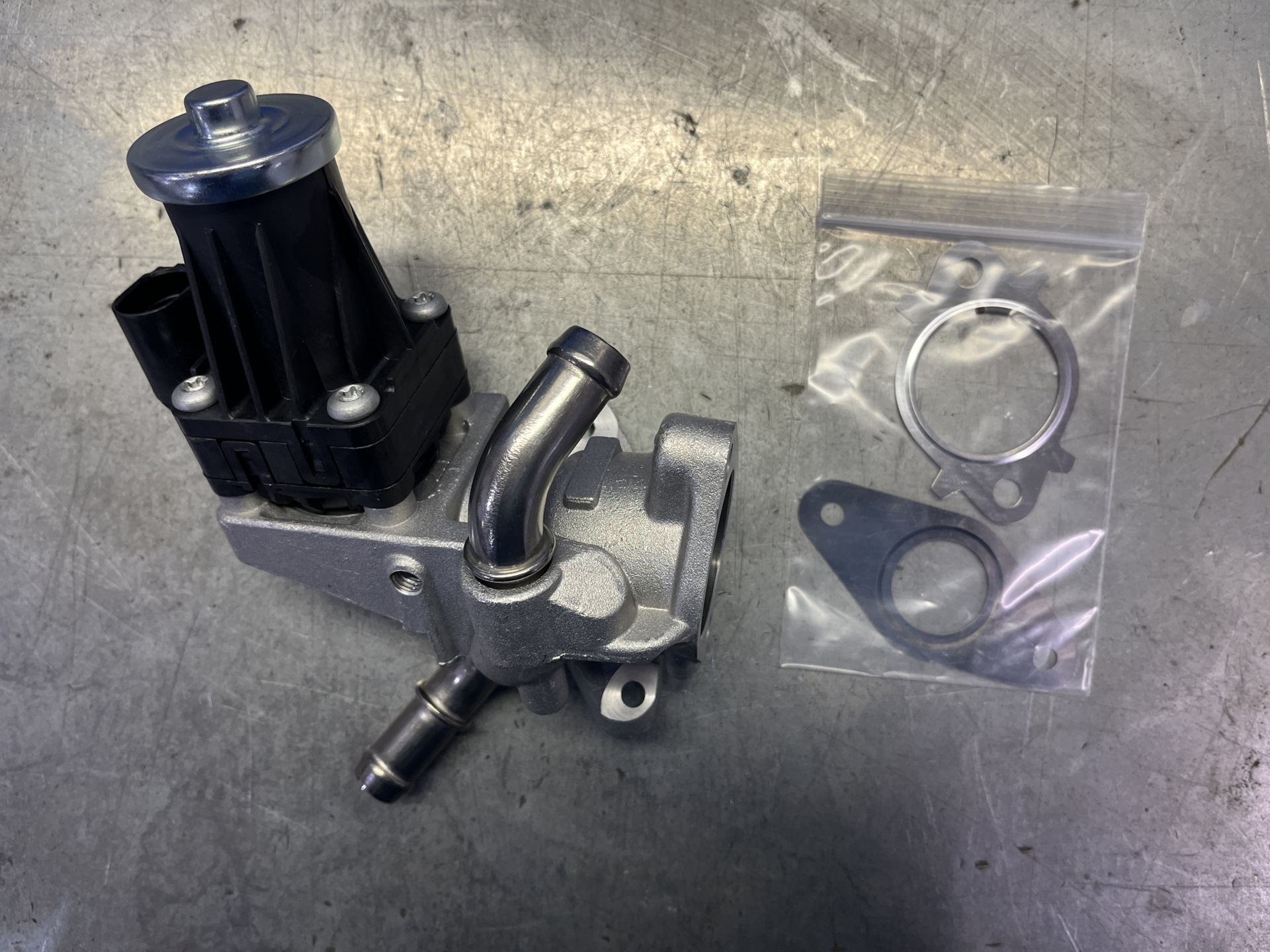

Клапан ЕГР Форд Транзит Кастом.

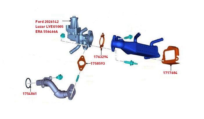

Ford 1835009
Ford 2017121 (BK2Q-9D475-CD)
Ford 2026142 (FB3Q-9D475-AC)
PSA 9800555380
PIERBURG 703784340

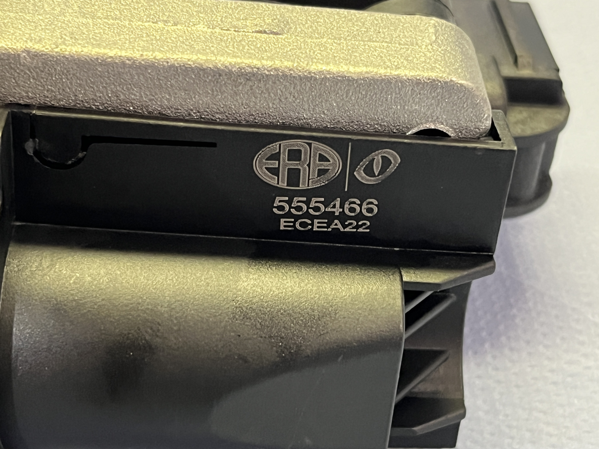

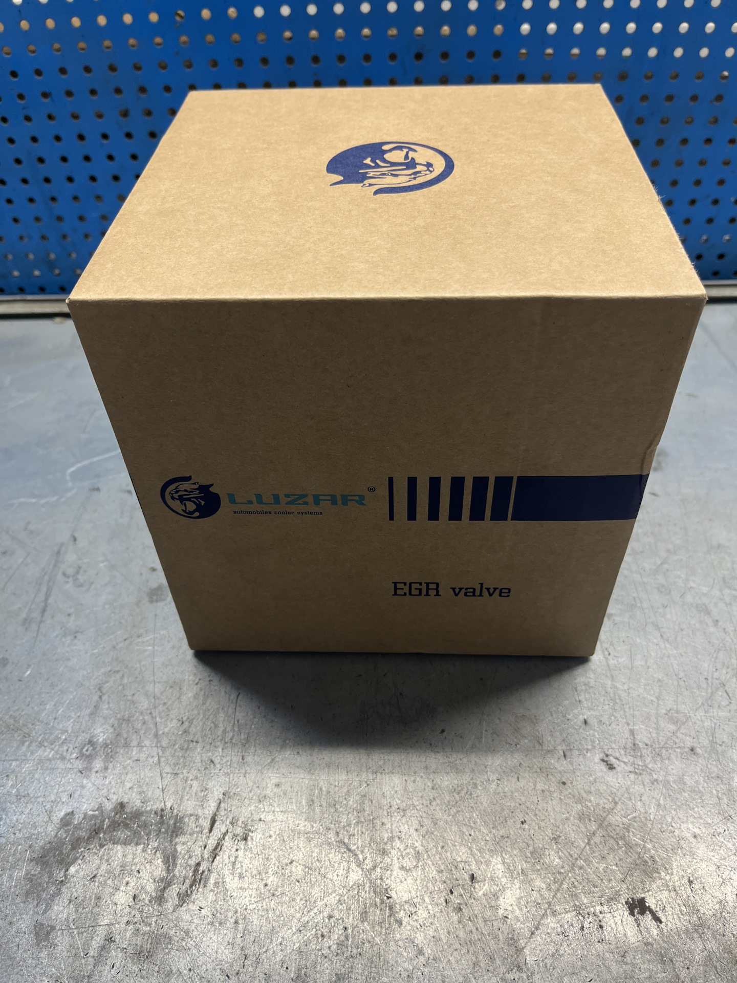

Luzar LVEG1005
ERA 556466A
Luzar LVEG1005
ERA 556466A
Ford 2017121

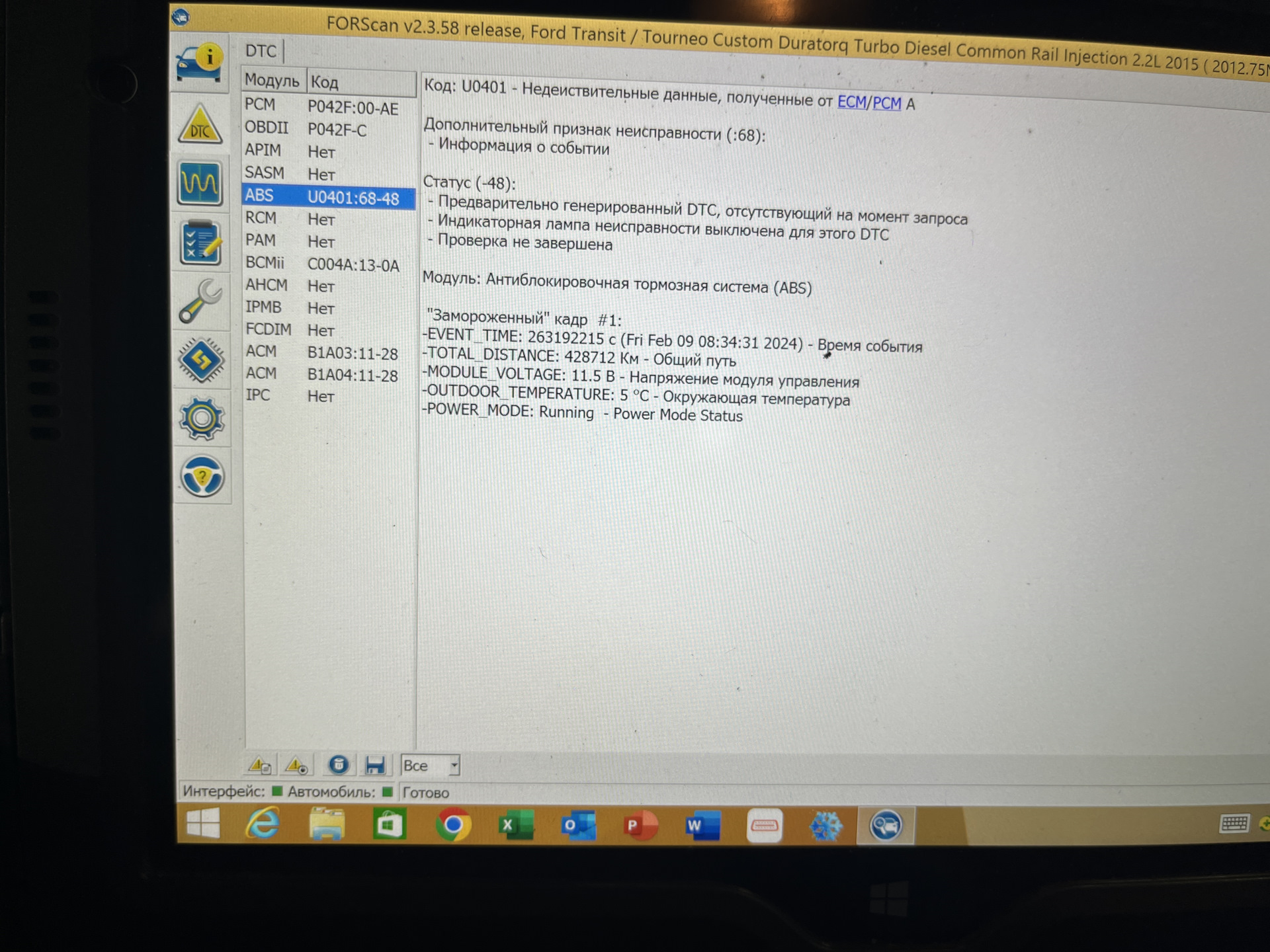

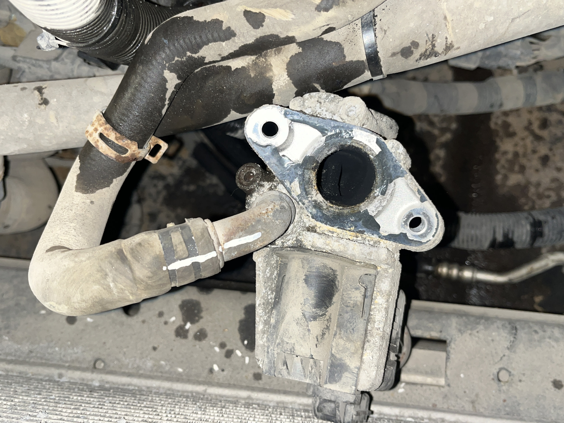

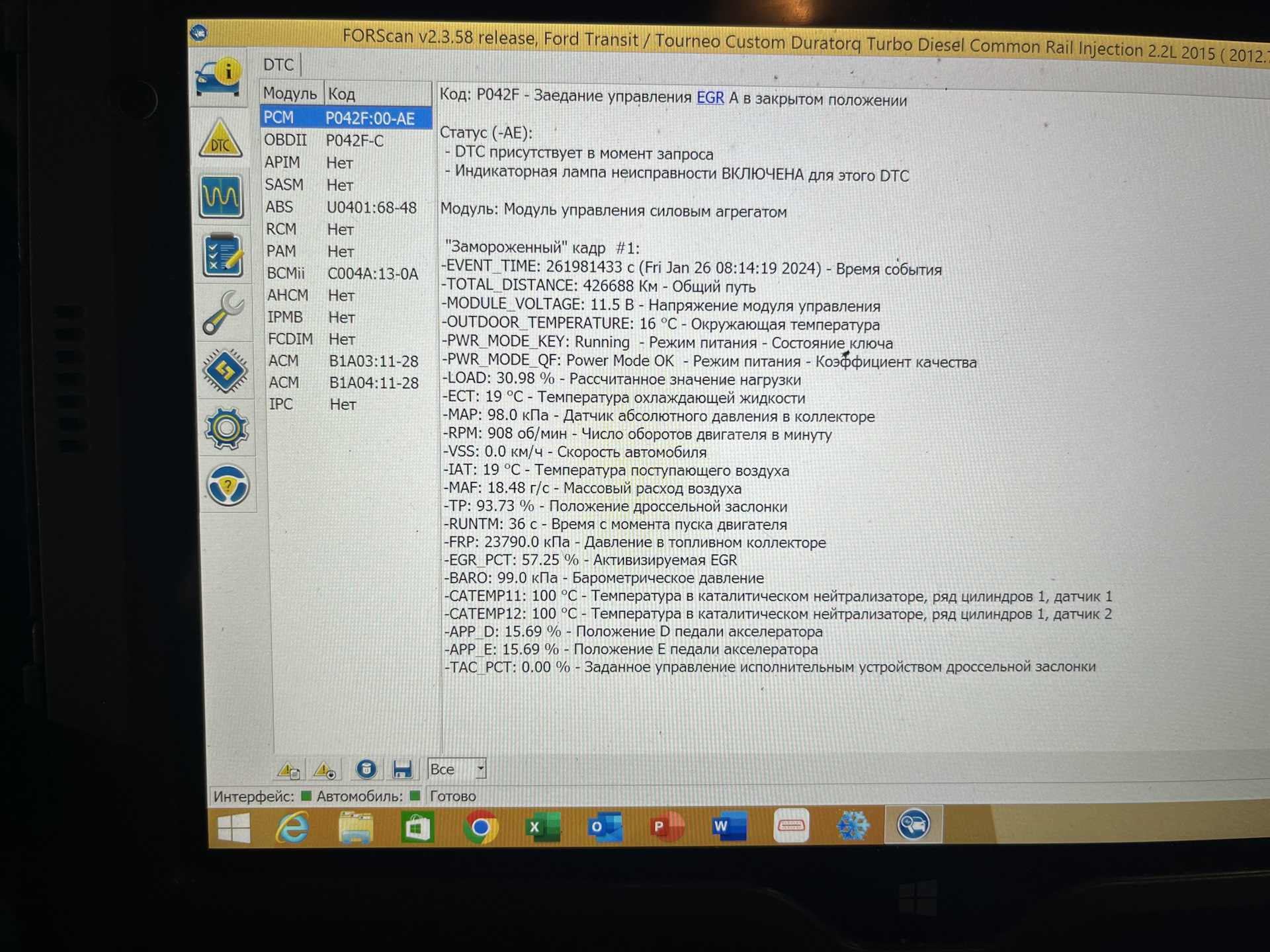

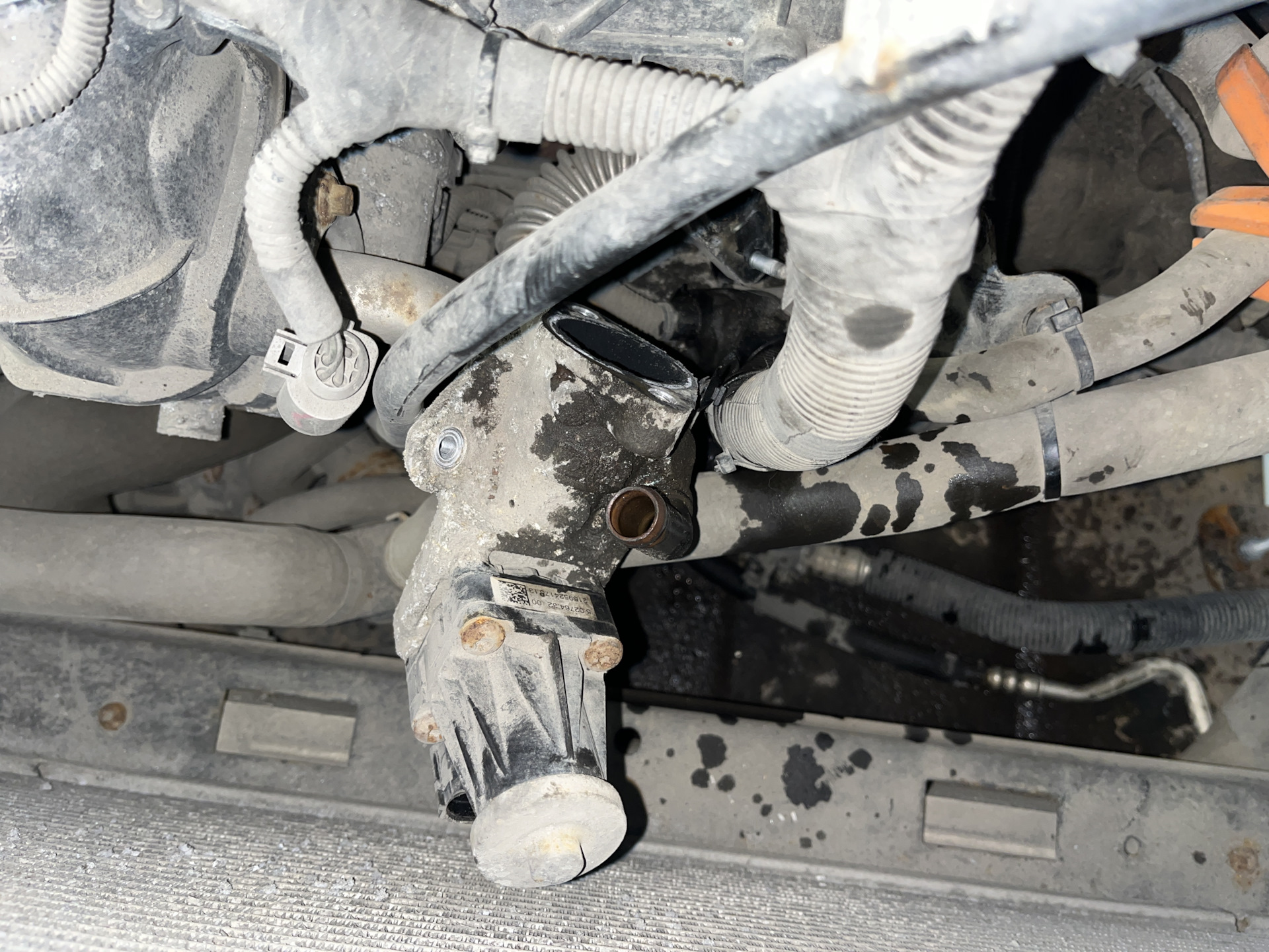

Ошибка по двигателю P042F Заедание управление ЕГР в закрытом положение.
Ошибка ABS U0401 Не действительное данные.

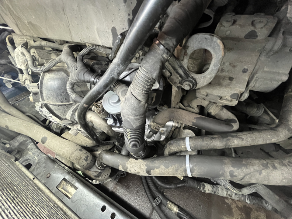

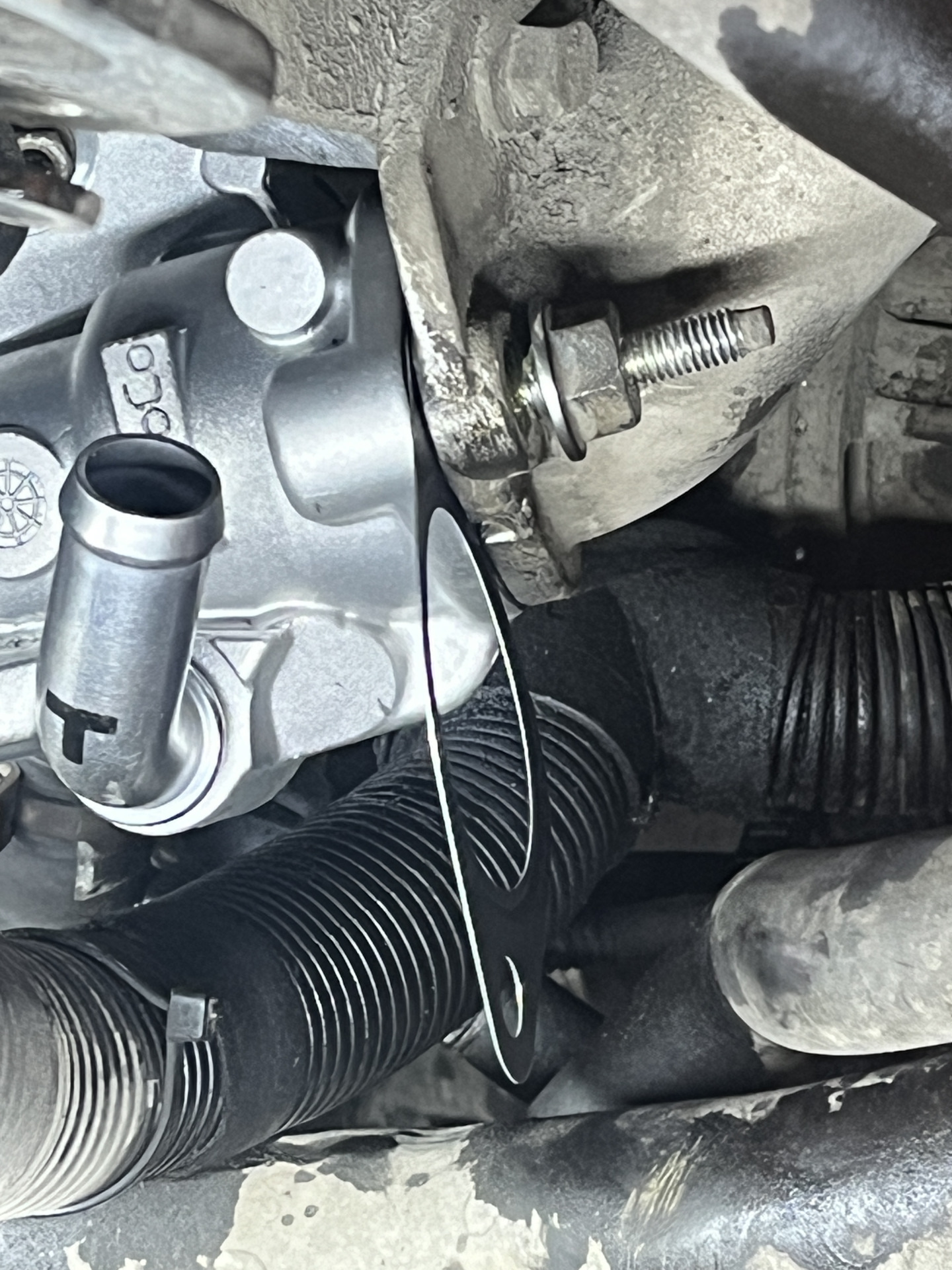

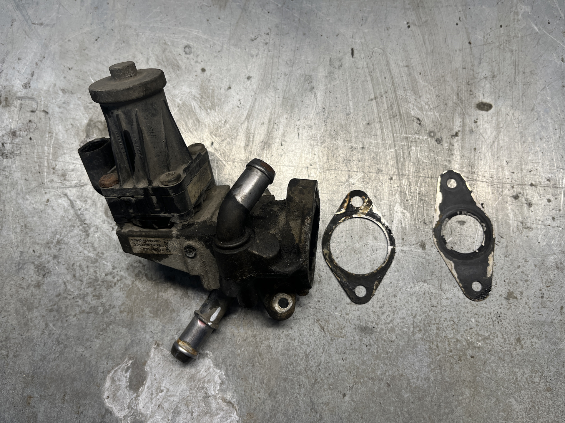

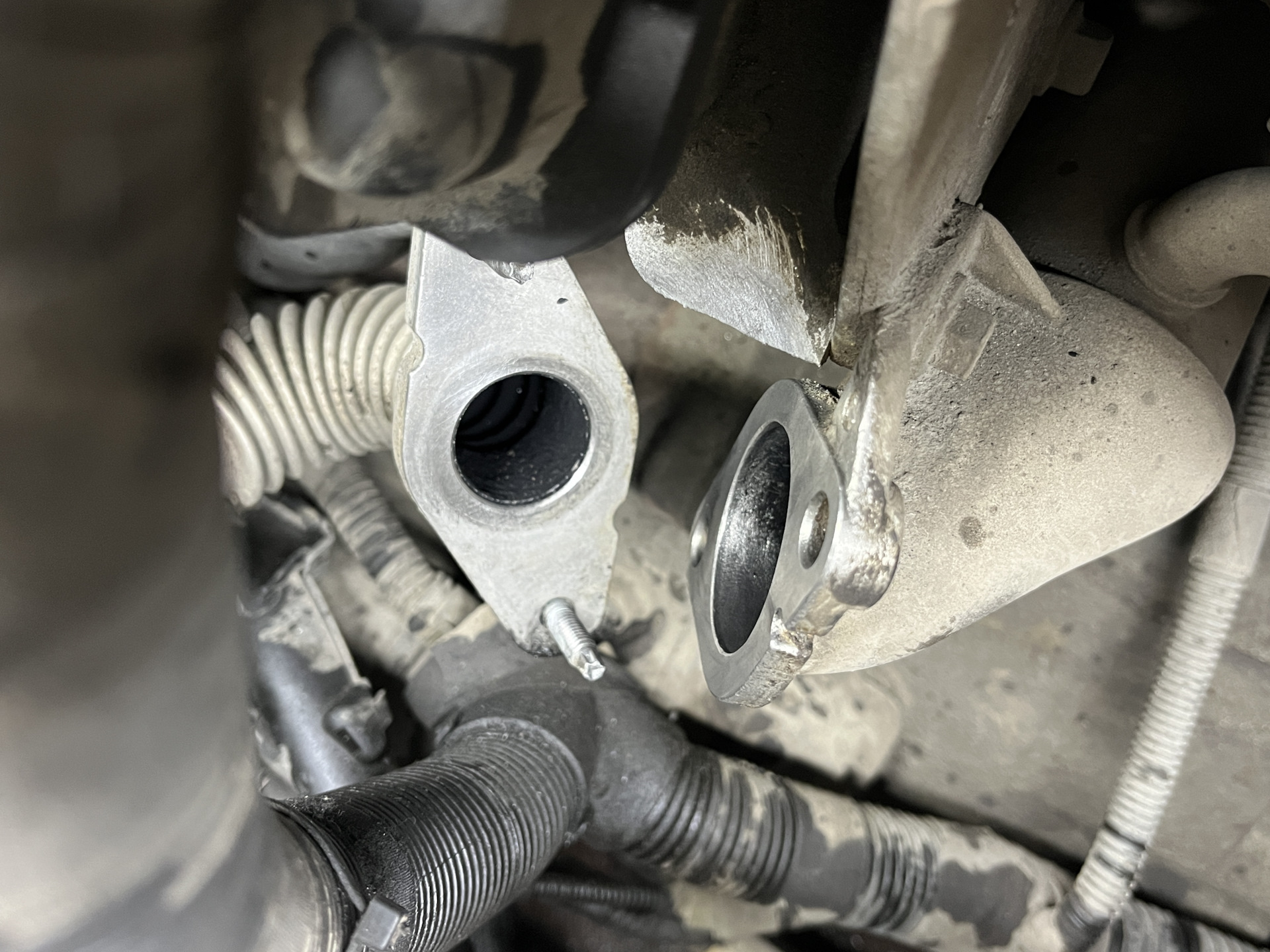

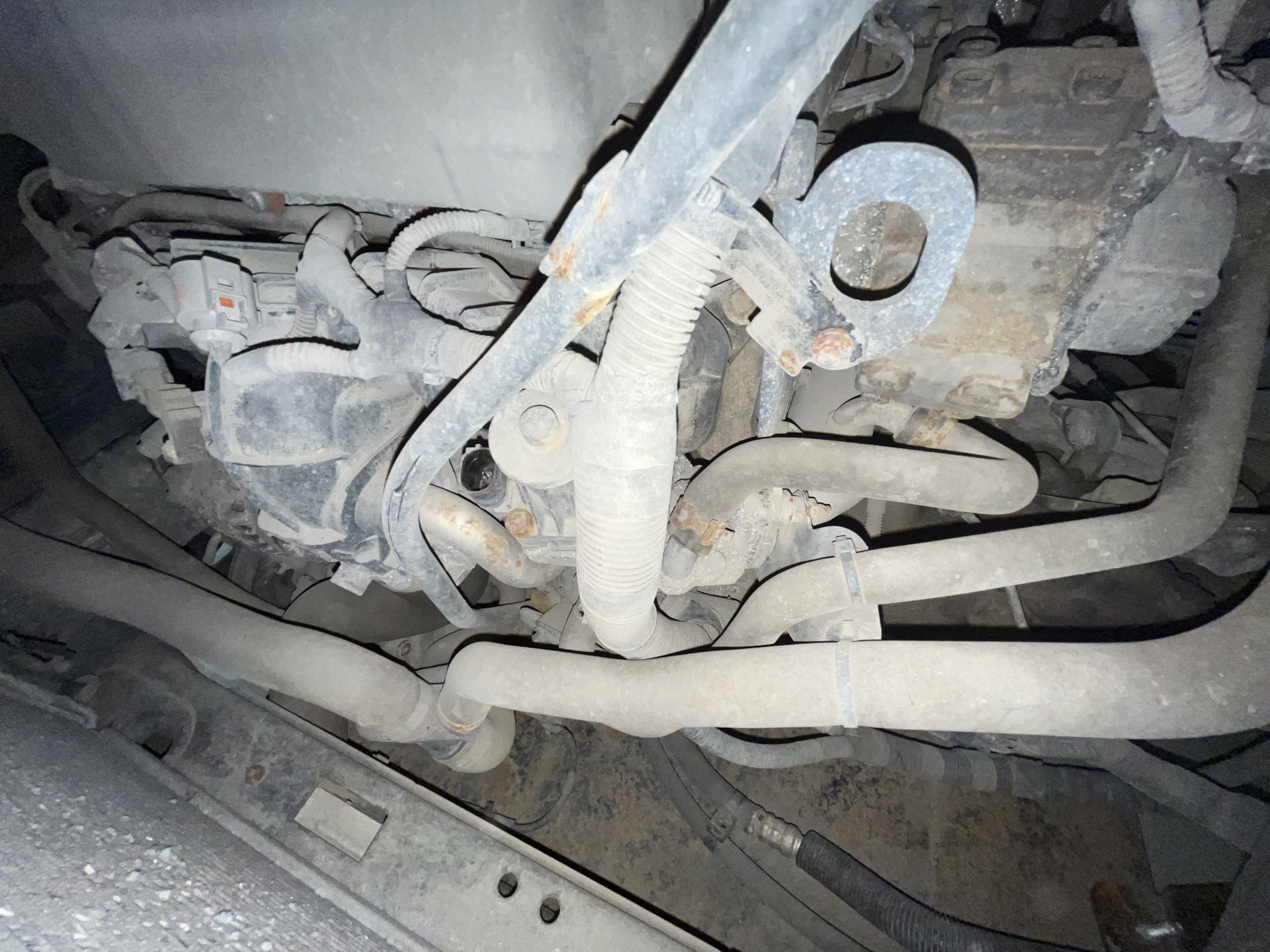

Антифриз сливается через патрубок помпы или пережимаются патрубки клапана ЕГР.
Установка метки.

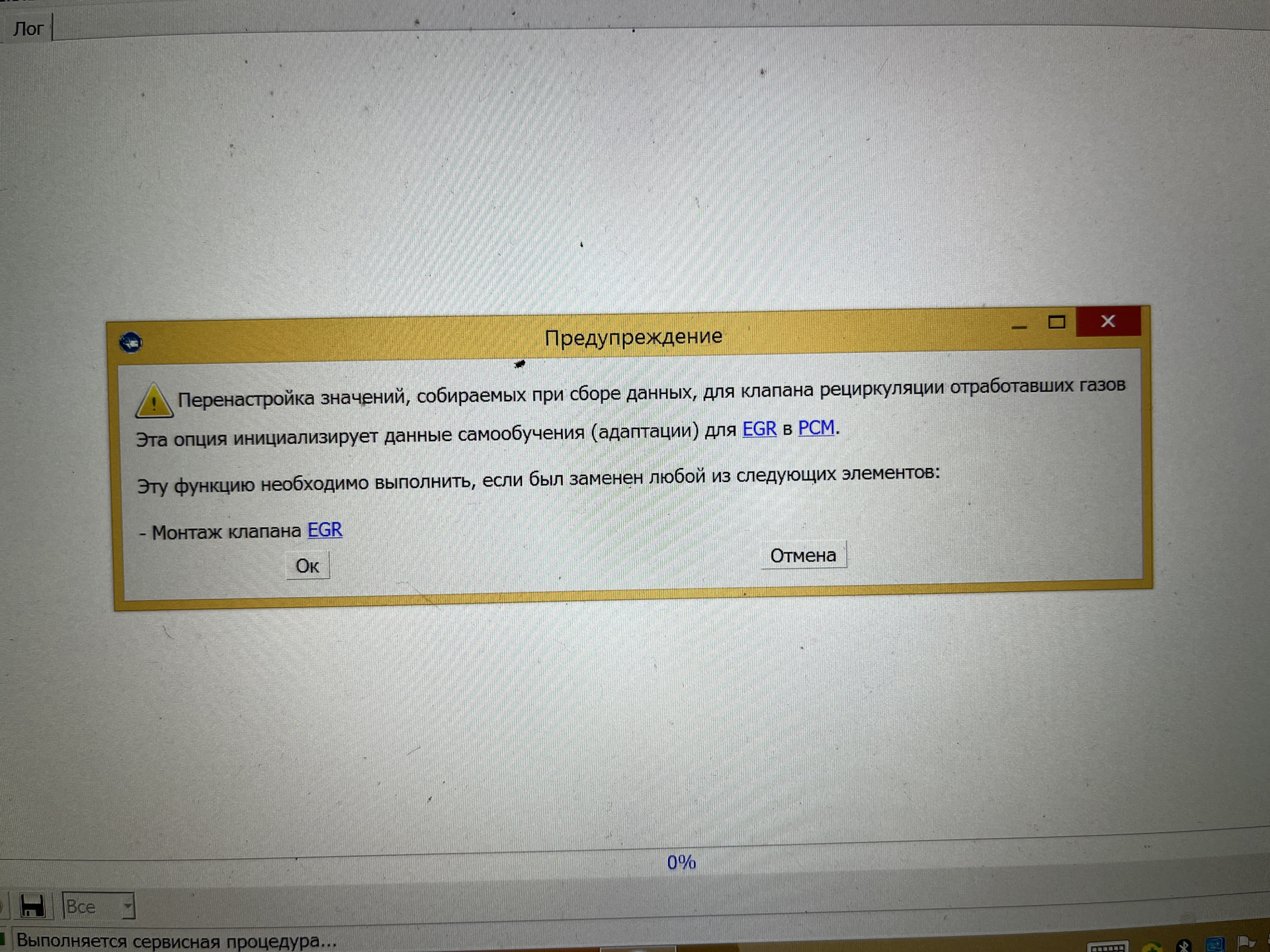

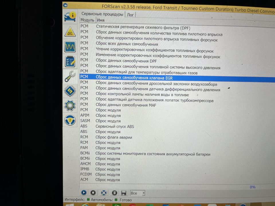

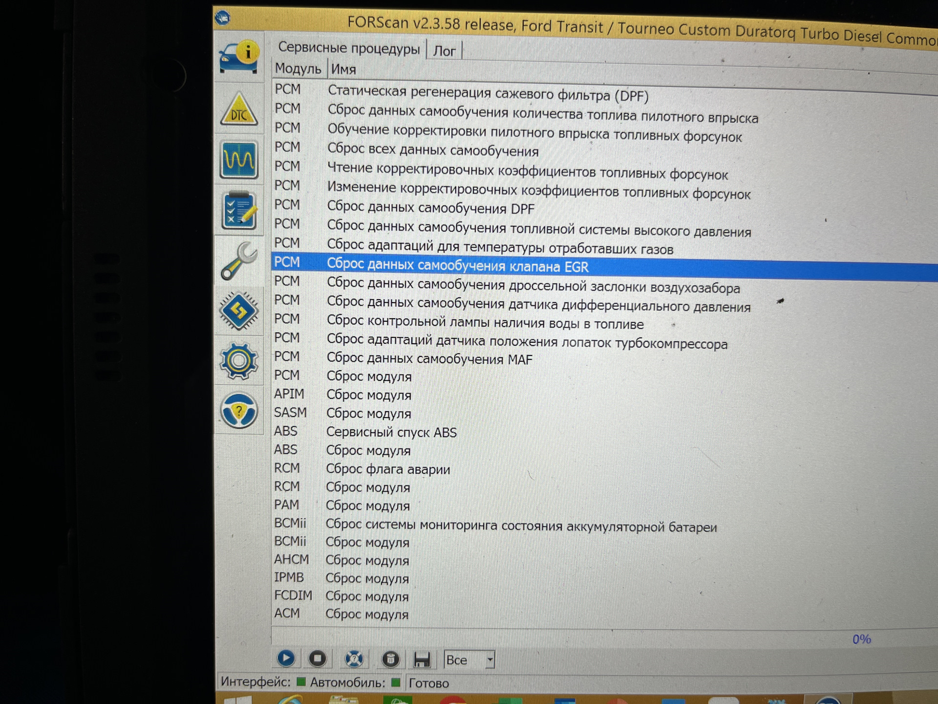

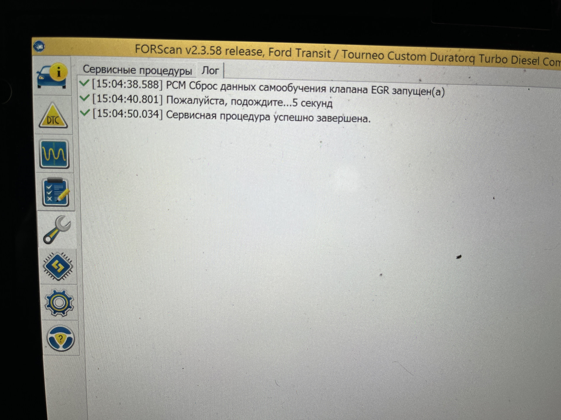

Сброс адаптации клапана ЕГР.
