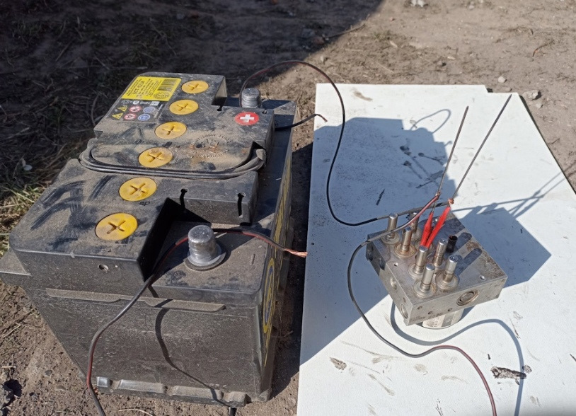

Брал его за 500р🤭. Но ошибка с1095 никуда не ушла. Ну, думаю, наверное гидроблок не рабочий, за 500 то рублей) купил другой гидроблок, тоже от мазды 3, но уже подороже, за 1000). Поставил его, но ошибка так и осталась, а АБС не работала. Я решил проверить первый гидроблок. Запитав его, он зажужжал. Значит гидроблок работает. Запитать его можно так, как показано на фотографии.

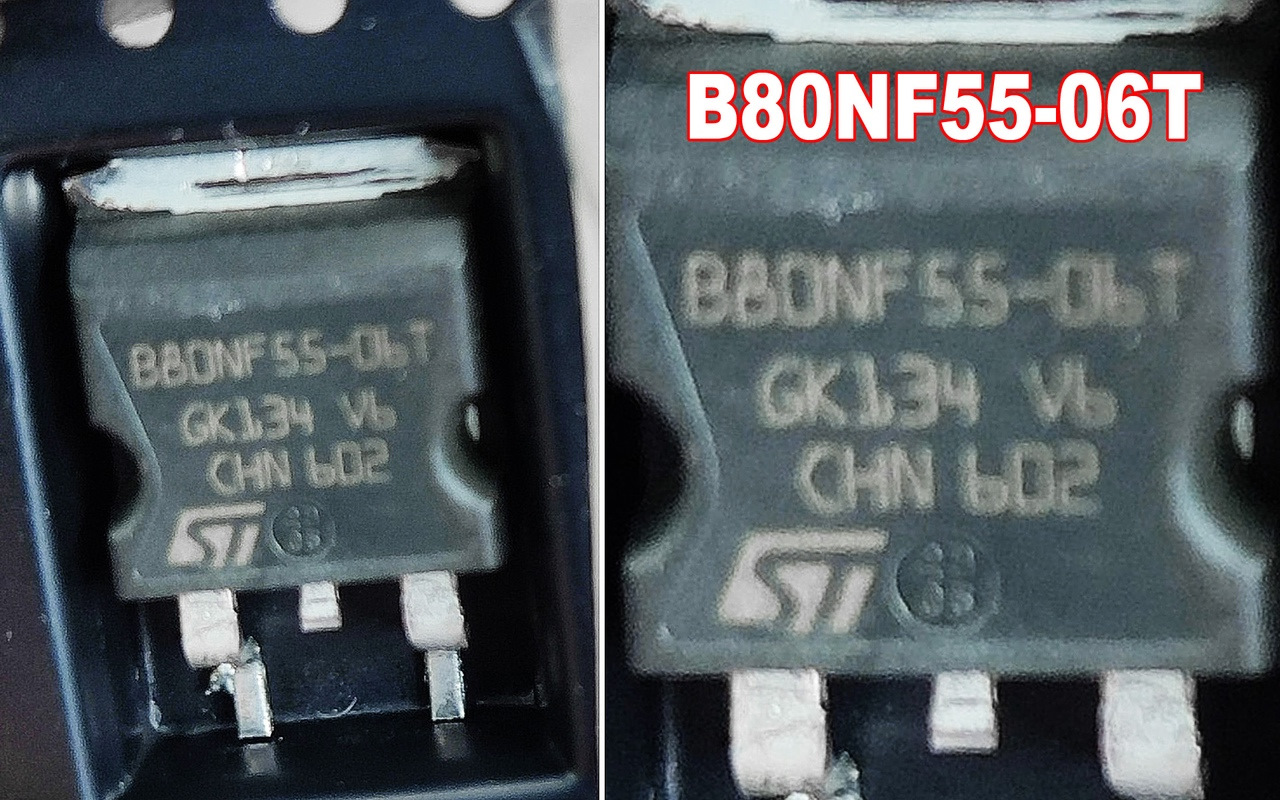

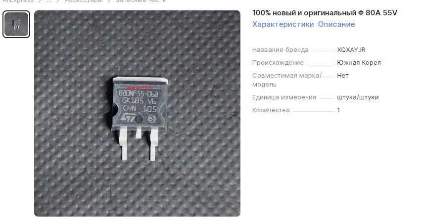

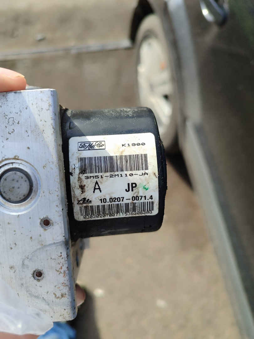

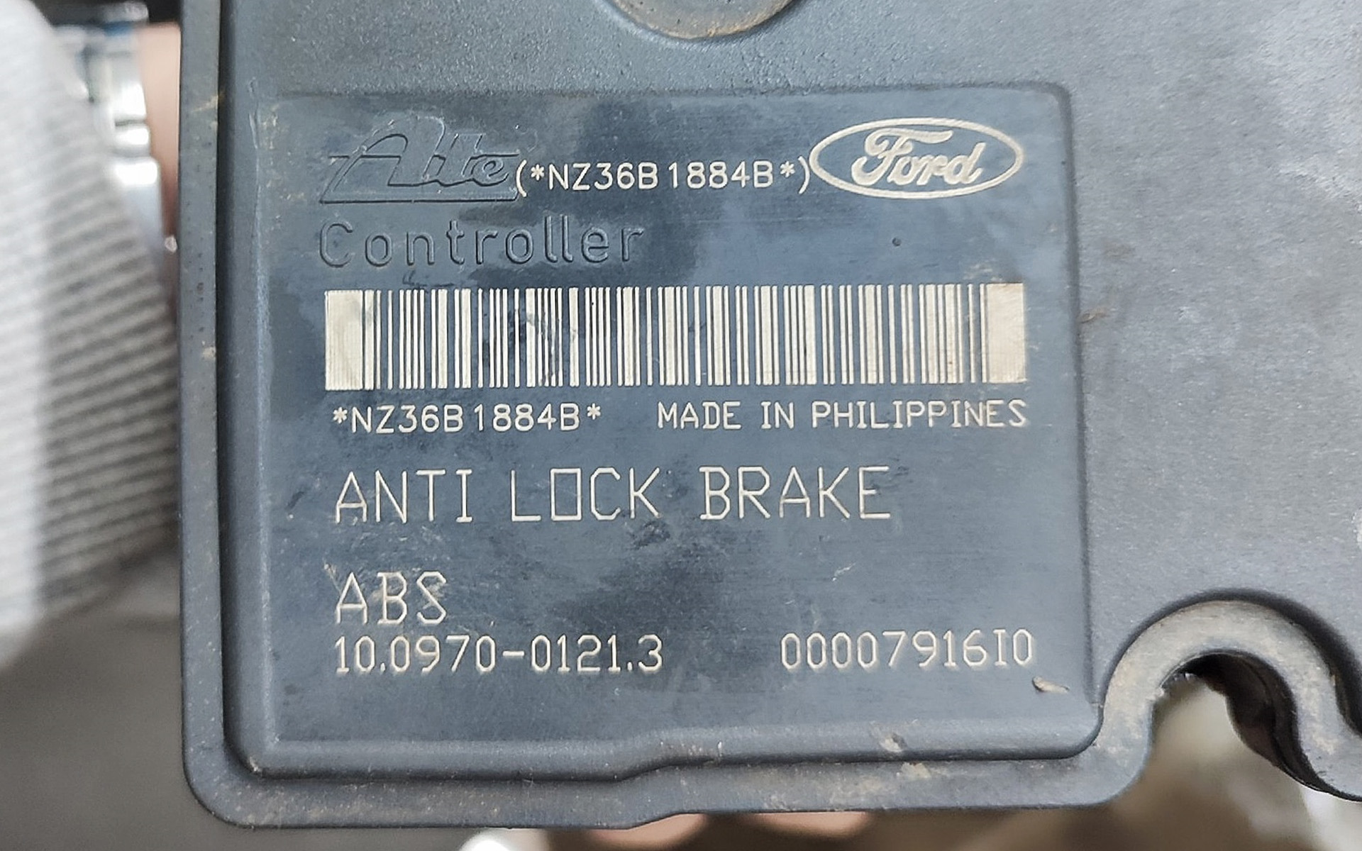

Мне подсказали, что может быть дело не в гидроблоке, а в электронной части АБС (FORD 1520659 /NZ36B1884B). Сергей Юрьевичserogart подсказал, что там если и накрывается, то полевой транзистор N-канальный MOSFET 55В; 80А . Больше нечему там накрыться. В общем, а какой именно нужно брать транзистор я не знал и инфы в интернете нет. Обратился к поиску по группе (Ford Fusion Clubhttps://vk.com/fordfusionclub) и вуаля, нашел пост про эти транзисторы. B80NF55-06T или B80NF55-08 вот такие транзисторы подойдут нам на мозги АБС. В чип и дип таких не было, на алиэкспрессе нашел именно тот, который нужно(aliexpress.ru/item/100500…&sku_id=12000031293392395)

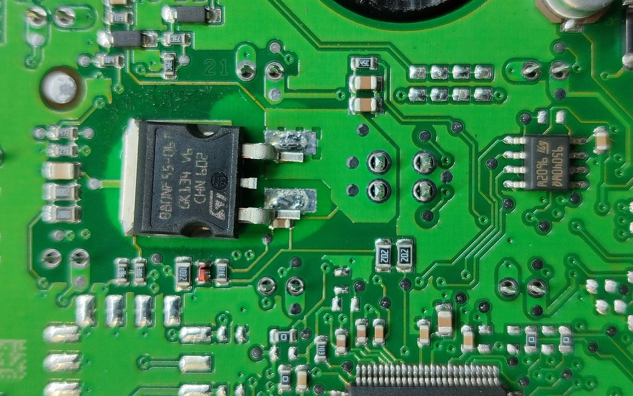

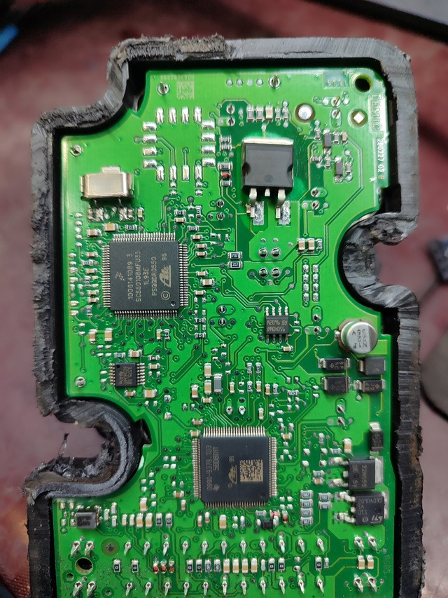

В общем, когда вскрыли электронный блок, стало всё понятно, что полевой транзистор поплыл(на фото видно). Это происходит от того, что Гидроблок клинит и транзистор начинает очень сильно греться. При этом сгорает предохранитель. Если его(предохранитель) менять, без устранения причины его перегорания, а это заклинивший или подклинивающий гидроблок, то происходит подобное). Перепаяли мне транзистор, собрали электронный блок, обильно проклеяв его герметиком.

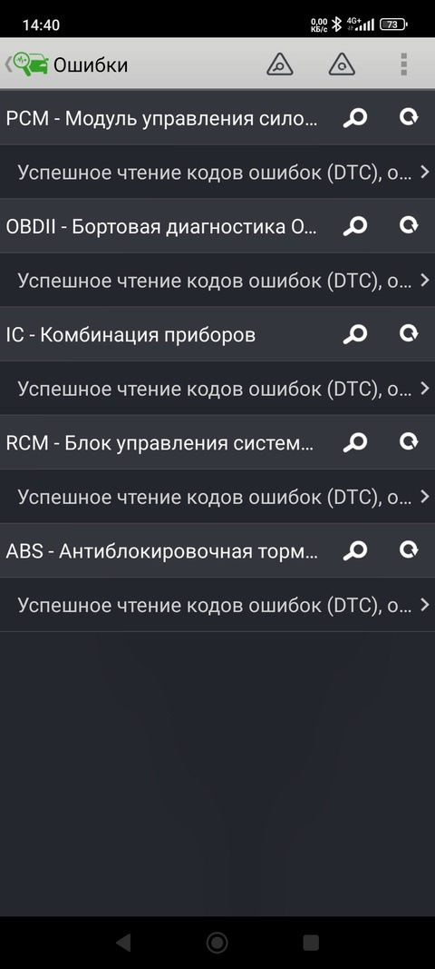

Поставил гидроблок от Мазды 3 на свой электронный блок. Ошибку потер я с помощью форскана. Ошибка ушла. И всё, теперь АБС работает.

П.С. Фото моего электронного блока АБС. Так как его не посмотреть никак без снятия самого блока.
