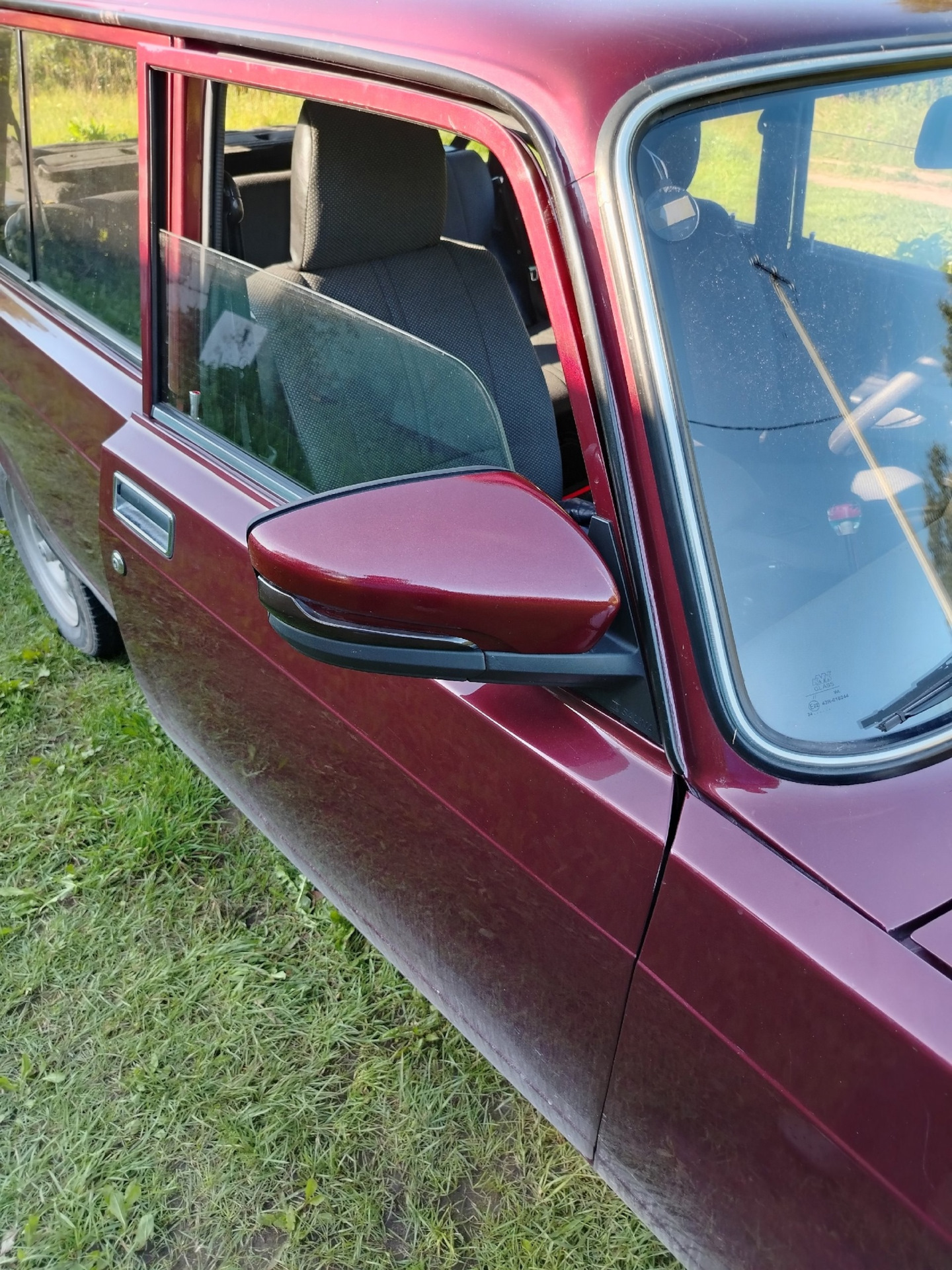

Всё началось в конце января этого года, а именно с боковых зеркал. Лёжа на диване я листал магазин "Озон" и увидел "Granta" боковые зеркала с повторителем поворота, которые были адаптированы для "Классики". До этого у меня стояли боковые зеркала от "Пятёрки", но мне их не хватало в плане осмотра слепых зон. Обдумав всё "За" и "Против" я заказал "Granta" зеркала. Да, для внешнего вида они для "Классики" может не смотрятся так совместимо, но плевать я на это хотел, так как мне всё равно, что говорят другие люди, так как мне в этих зеркалах удобно маневрировать/ездить, и лично для меня они не вызывают внешне никакого дискомфорта для моих глаз. 3 февраля зеркала пришли, я их забрал с "Озона" и сразу же установил их у себя во дворе. Вот с этого дня и началась реализация данного проекта в реальность.
Глава вторая. Реализация проекта
После установки зеркал я ощутил в своей голове дозу вдохновенья, (словно как поэт) и я не на шутку начал ставить следующие цели доработок в машину. После зеркал я взял куш побольше, а именно я заказал в "Озоне" электростеклоподъёмники "Форвард", прикупил проводки, создал собственную схему для их подключения и т.д. (Кому интересно, как я устанавливал ЭСП в свой проект, можете у меня это прочитать в предыдущих блогах).

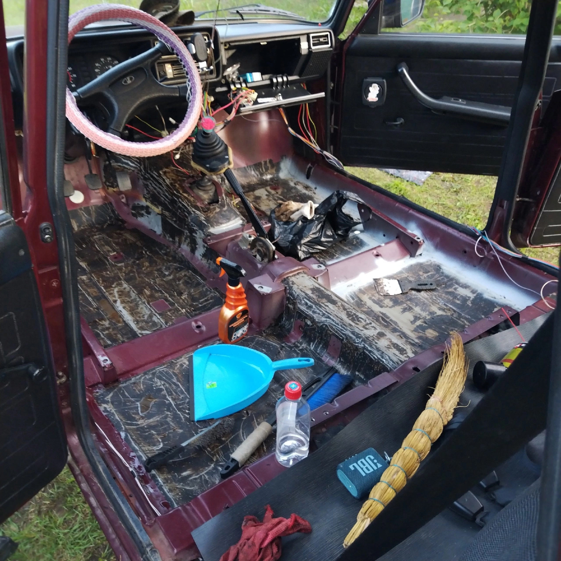

После электростеклоподъёмников я ощутил ещё одну дозу вдохновенья, и я понял, что хочу за шумоизолировать свою машину полностью в круг.
Первая поклейка шумоизоляции была начата с дверей, за один день я смог полностью шумоизолировать все 4 двери, 2 задних крыла и ещё маленькую часть багажника. После стольких работ я приостановил работу проекта, так как для дальнейшей работы нужны были финансы и я с марта по июль начал зарабатывать деньги, для того чтобы доделать начатое.

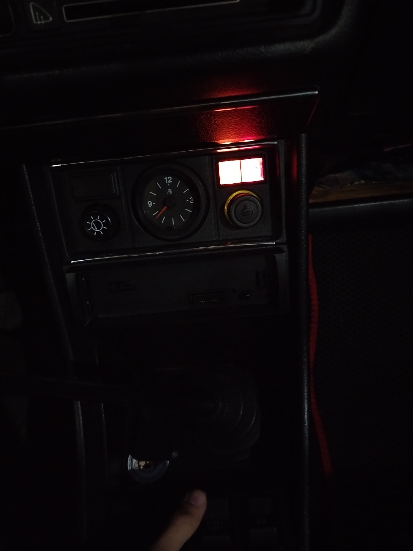

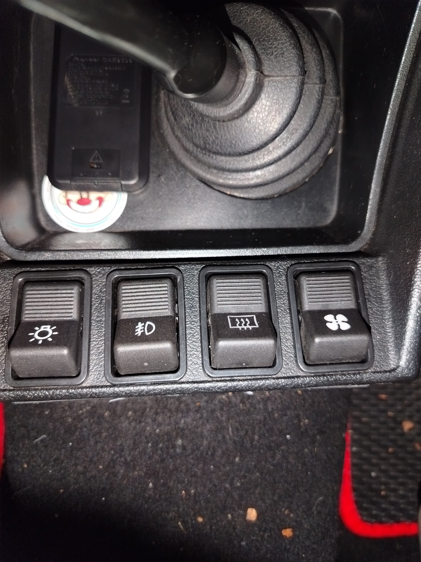

А теперь я расскажу вам, как же я уместил кнопки таковых потребителей (как обогрев боковых зеркал, американки, передние птф)
В салоне у меня нет никаких лишних кнопок, у меня всё по заводу.
Ну про 5 кнопку в "Четвёрке" все знают, а именно кнопка включения заднего стеклоочистителя с омывателем, и эта кнопка находится на панели приборов (Где находится кнопка печки в "Семёрке").

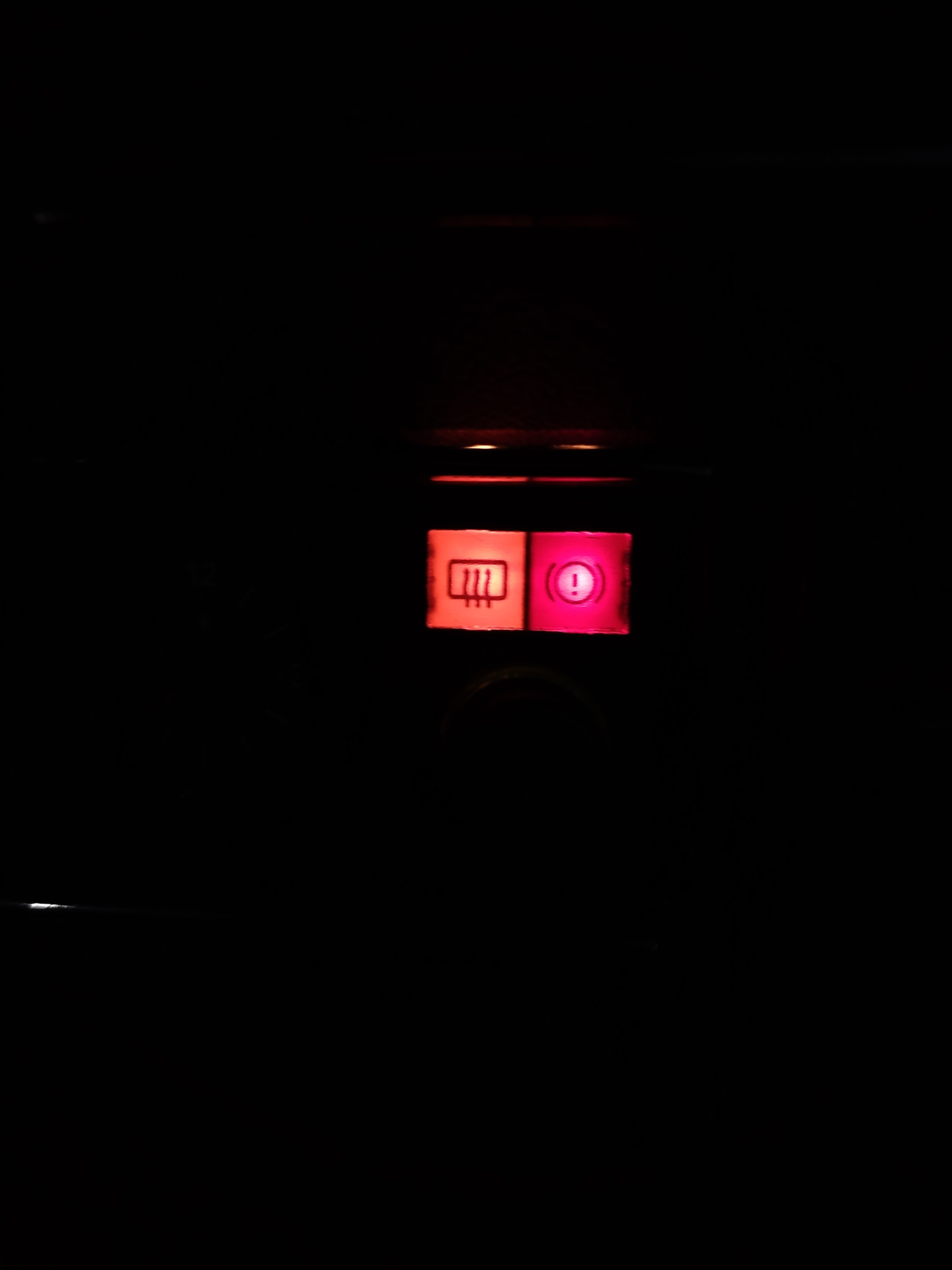

Теперь рассказываю прикол двух тех кнопок, которые находятся в консоли/бороде. Данные кнопки находятся по центру, а именно кнопка обогрева заднего стекла и кнопка птф. Стандартные кнопки этих потребителей имеют всего 2 положения, это включить и выключить, но не у меня))))
У меня в этих двух кнопках имеются 3 положения (Как на кнопке габаритов), а не 2. Сейчас вы смотрите на меня наверно как на безумца, но всё по порядку.
Как работает? И за что отвечает каждое положение?
Вот вам по фото пример кнопки обогрева.
1-ое положение, это у меня всё выключено.
2-ое положение, это у меня включён обогрев заднего стекла.
3-ее положение, это у меня включен обогрев боковых зеркал, но обогрев заднего стекла выключается!
Спросите меня, а как ориентироваться, что у тебя включено, а что нет… да и вообще, можно это было сделать всё воедино! Да, эти обогревы можно было сделать всё воедино, ну мол включил и у тебя в одном положении работают сразу все обогревы, но…мне это показалось слишком скучным, и мне захотелось всё через отдельно.

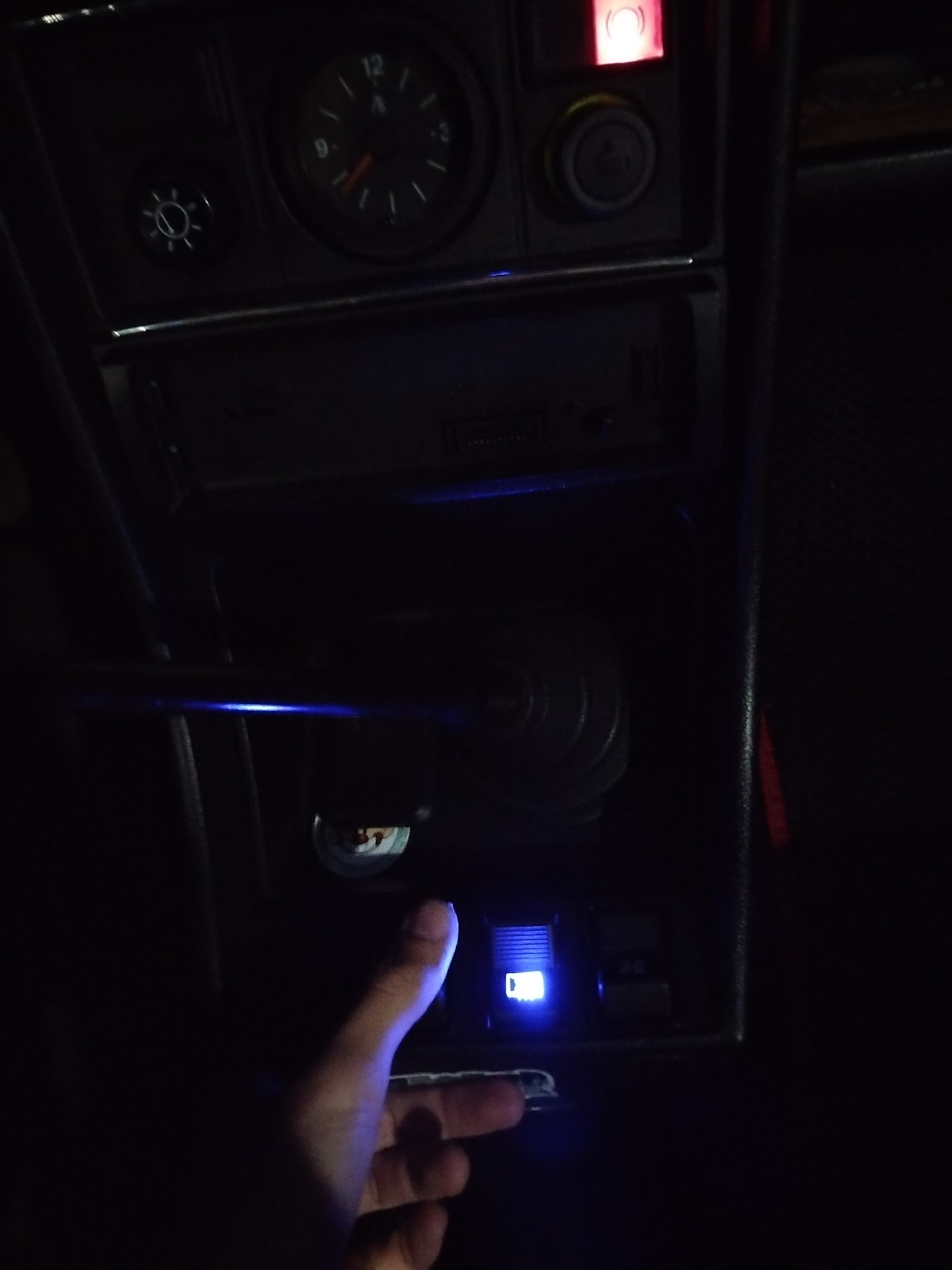

А теперь вот фотографии, в котором я покажу сейчас, как у меня всё работает:
В общем вот так вот работают обогревы у меня. Про Птф, американки я скажу, тут принцип тот же самый, а именно:
1 положение — всё выключено.
2 положение — включены американки.
3 положение — американки выключены, включены передние птф и задние птф.

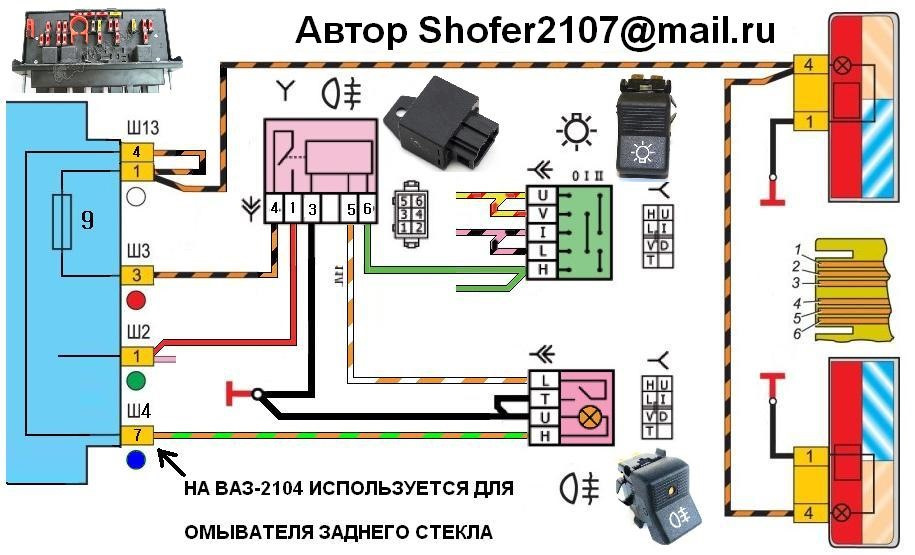

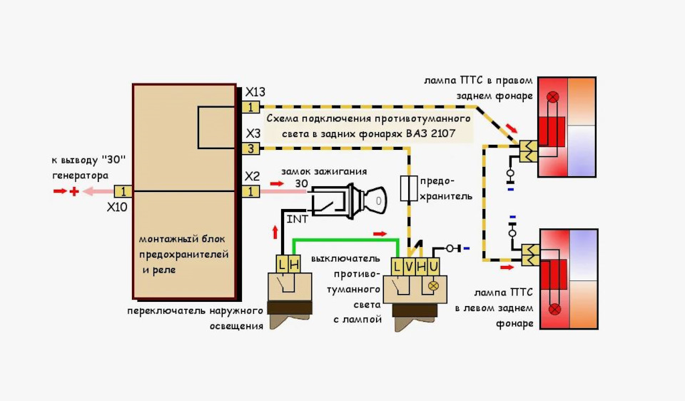

Вопрос? А как включить передние ПТФ так, чтобы задние не включались)? Я скажу всё просто. Передние ПТФ у меня включаются всегда, даже когда габариты выключены (Но передние ПТФ я использую с габаритами, то есть всё по правилам). Задние ПТФ включаются у нас как помните только тогда, когда у нас включён ближний. Но представим ситуацию, вот я еду ночью с ближним светом и мне вот захотелось включить передние ПТФ, но тут включаются ещё и задние ПТФ, а задние ПТФ ну зачем мне они)? Так вот, чтобы выключить задние птф, мне нужно сделать такой прикол:
1. Перевести кнопку с 3 положения на 2 положение (То есть выключаю передние ПТФ и включаю американки)
2. Перевести кнопку со 2 положения в 3 положение (То есть выключаю американки и включаю снова передние ПТФ)
И после такого прикола у меня выключаются задние ПТФ. Спросите меня, что это за наркомания такая, то я поясню в чём прикол.
Прикол в том, что с завода в данной машине схема задних ПТФ не такая как была у меня на карбюраторе, а именно в схему задних ПТФ устанавливается ещё особое реле для этих задних ПТФ. С завода на этой машине кнопка задних ПТФ шла особенная, а именно кнопка с пружинкой/с возвратом (Надеюсь поняли, так как расписать я не знаю ещё как, мне легче показать😥😅)
Да, схемки разные и принцип включения задних ПТФ тоже разные, так уж имейте в виду)

1. Установлены боковые зеркала с повторителями поворота с возможностью рассмотрения слепых зон во время движения, так как заводские боковые зеркала были неудобные в плане эксплуатации.

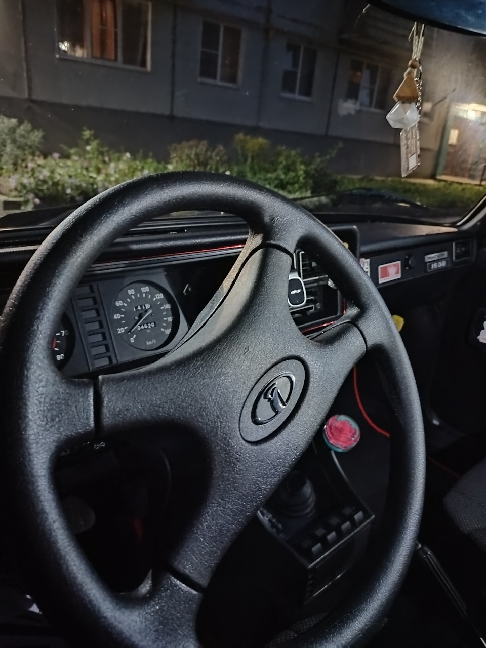

5. Переработана комбинация приборов. Было внедрено светодиодное освещение в приборы, а так же были заменены шкалы спидометра и тахометра, что позволяет лучше освещаться тахометру и спидометру через штатное освещение, так же была внедрена шкала/одометр суточного пробега.

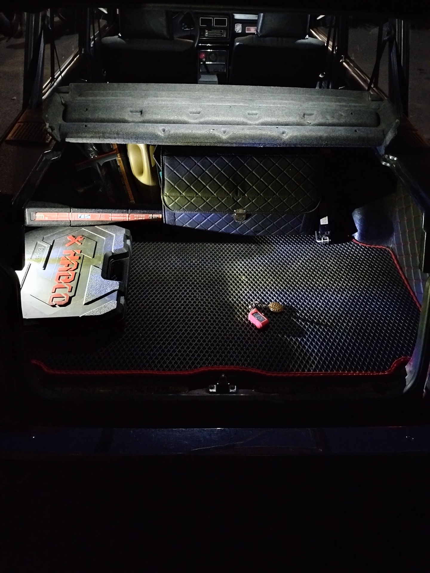

7. Заменены все салонные ковры на EVA коврики, а так же был добавлен EVA коврик в багажное отделение.

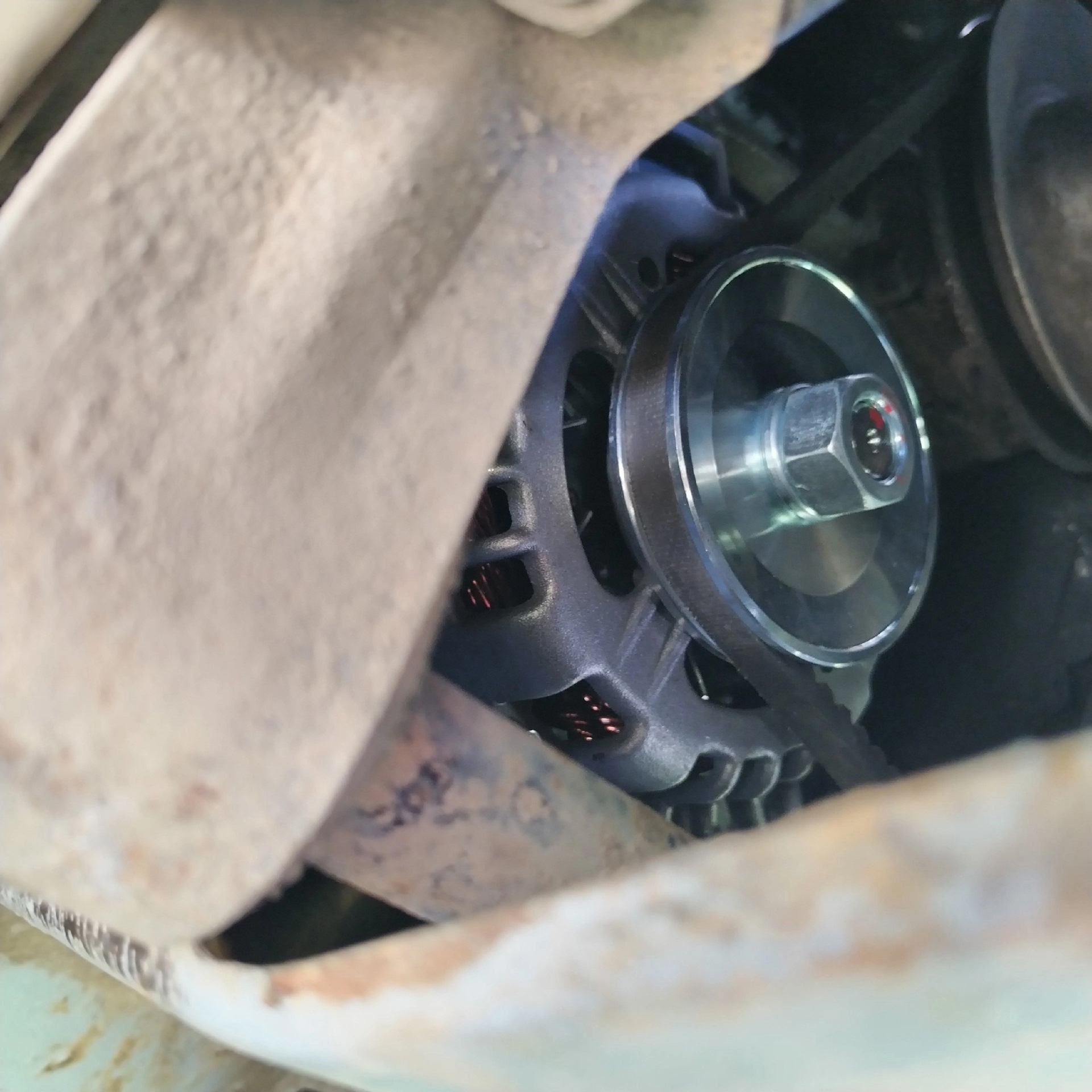

14. Был заменён заводской 73А генератор на 90А генератор.
15. Была установлена шумоизоляция в полный круг автомобиля (пол, багажное отделение, крыша, все 4 двери, моторный щит, передние и задние крылья, а так же в капот).

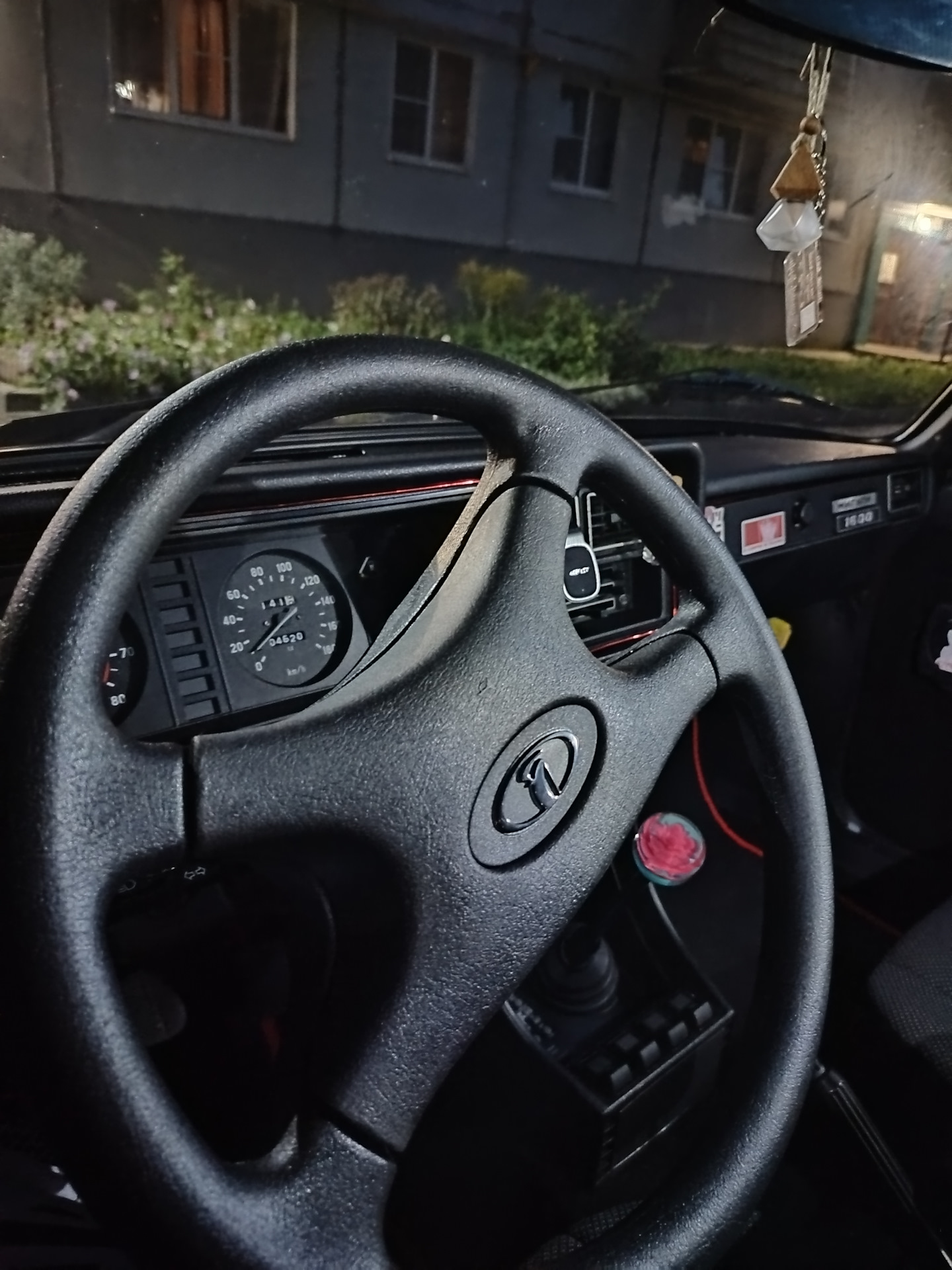

16. Был изменён интерьер салона, была добавлена "Розочка" на ручку КПП, заменён заводской руль на руль "Нива Тайга".

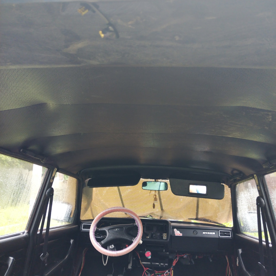

17. Переработан салон в полный чёрный цвет. Для этого понадобилось заменить все дверные карты, заменить бежевый натяжной потолок на потолок чёрного цвета, перекрасить травмобезопасную панель в чёрный цвет, а так же заменить солнцезащитные козырьки на козырьки чёрного цвета + в новых козырьках было установлено с завода зеркало для переднего пассажира.

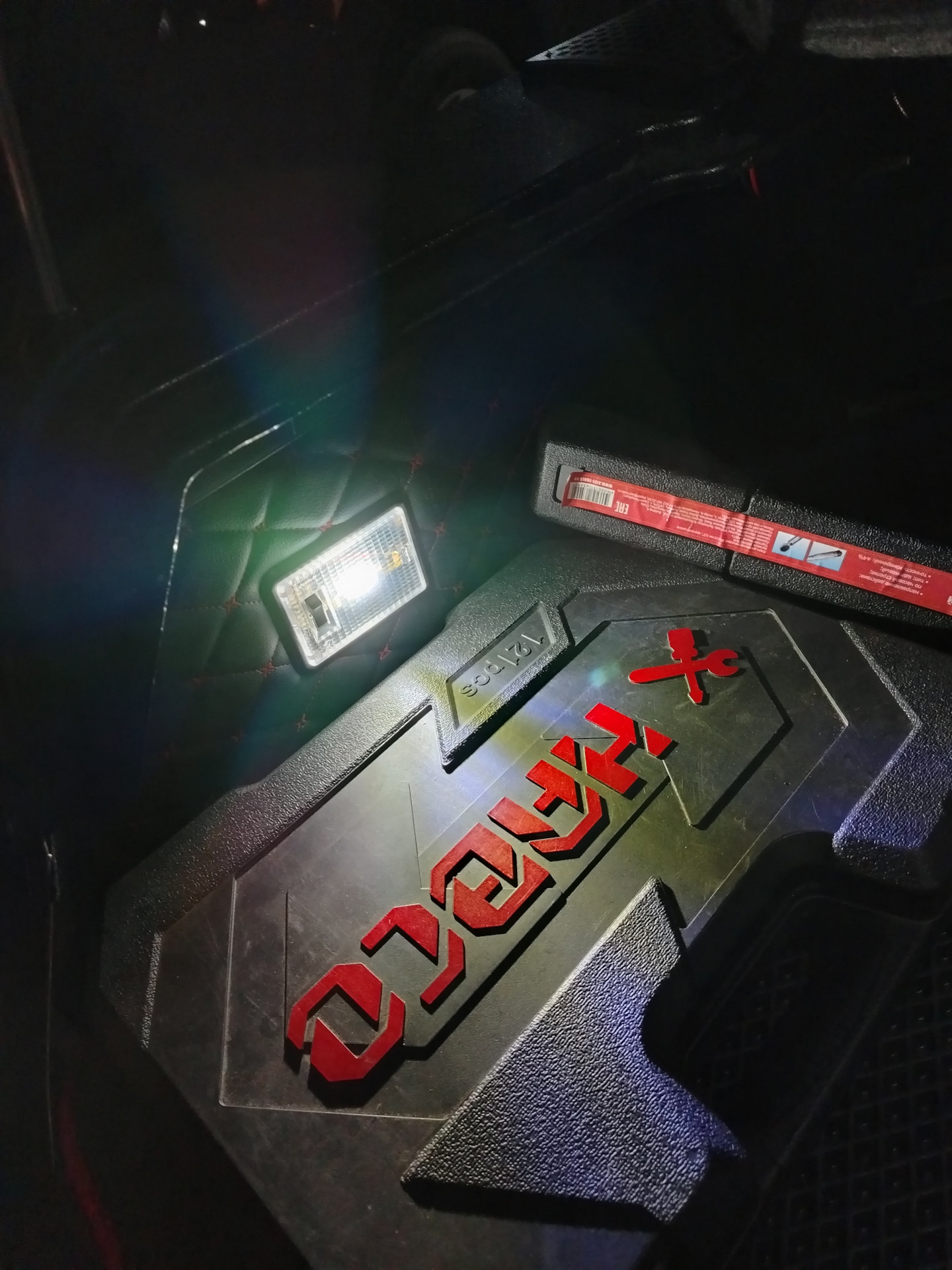

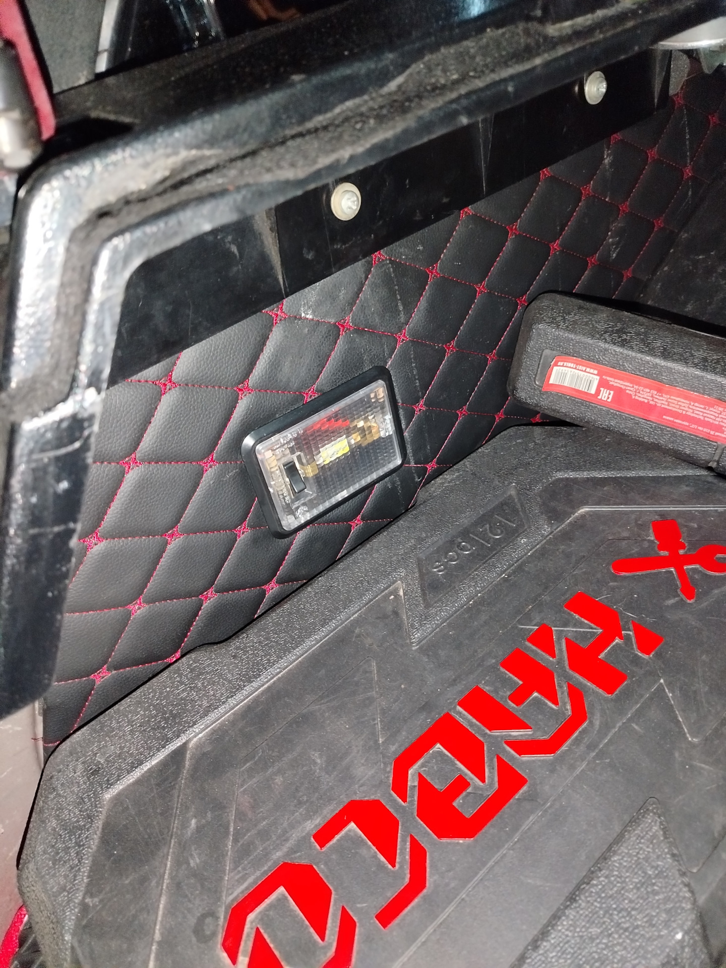

22. Установлен доп. плафон подсветки багажника.

29. Был установлен плафон освещения багажника (который устанавливается с завода в потолке, но у меня с завода его не установили) + была проведена новая проводка к нему.

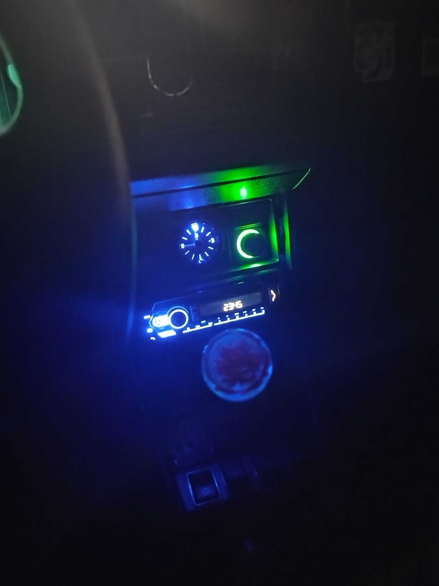

30. Внедрён дополнительный блок индикации контрольных ламп для американок и для задних противотуманных фонарей в центральную панель заместо заводской заглушки в ней.
