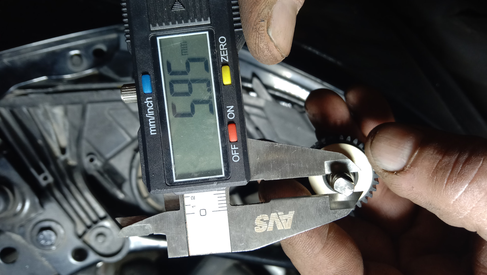

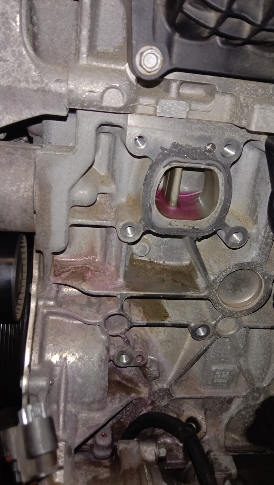

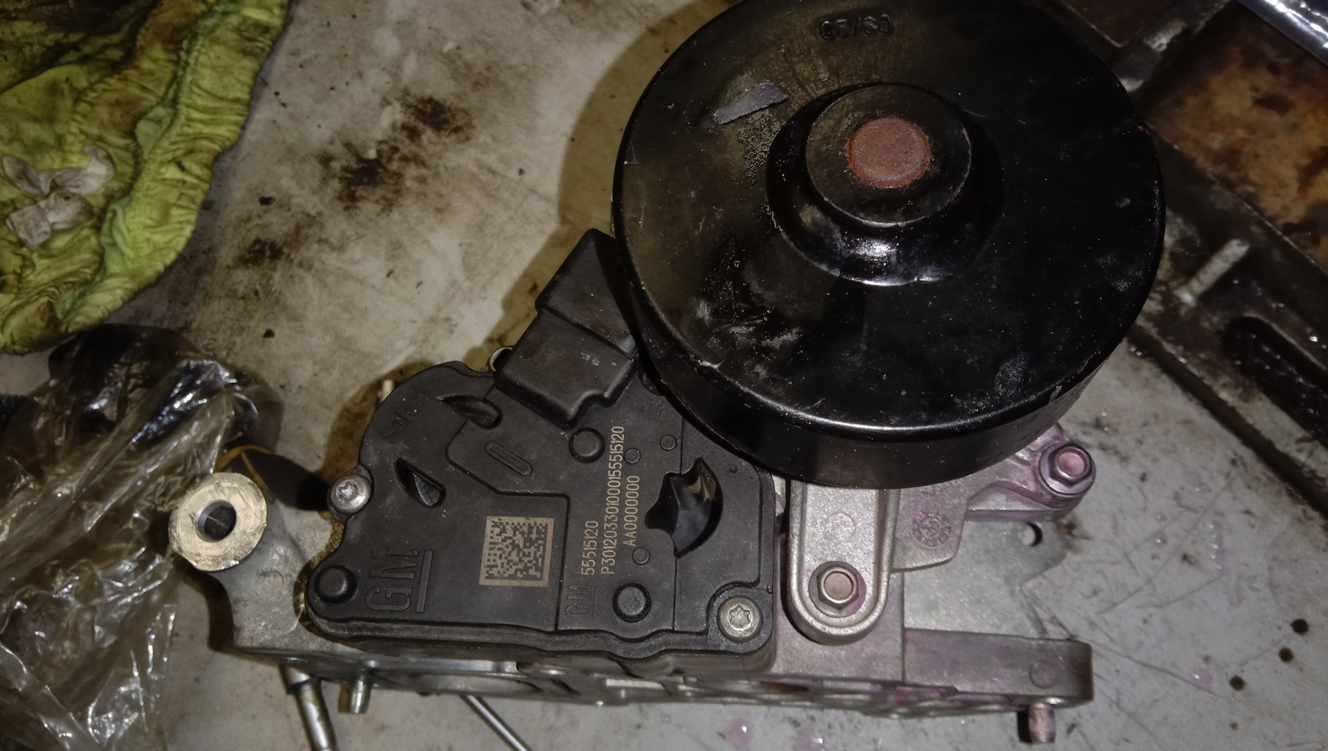

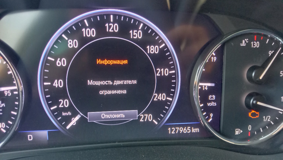

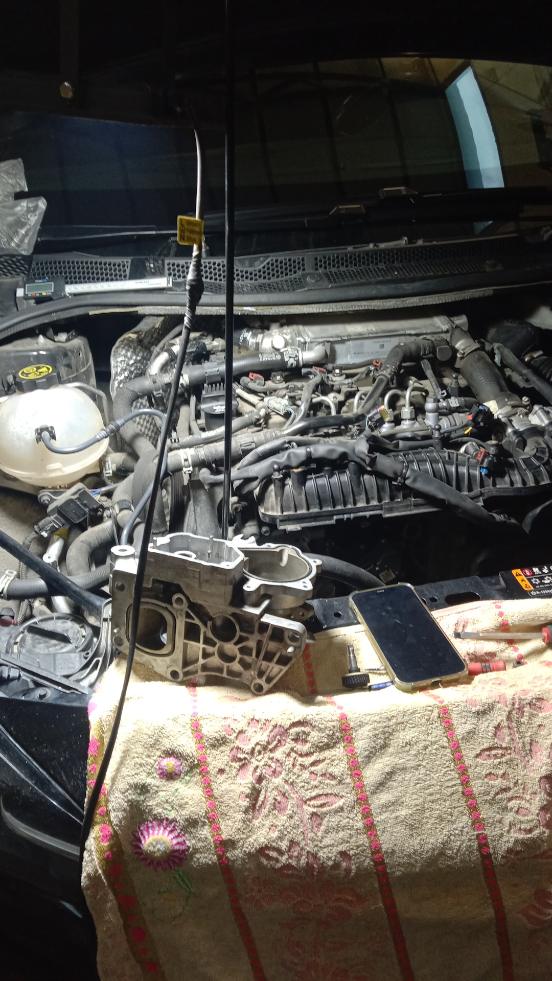

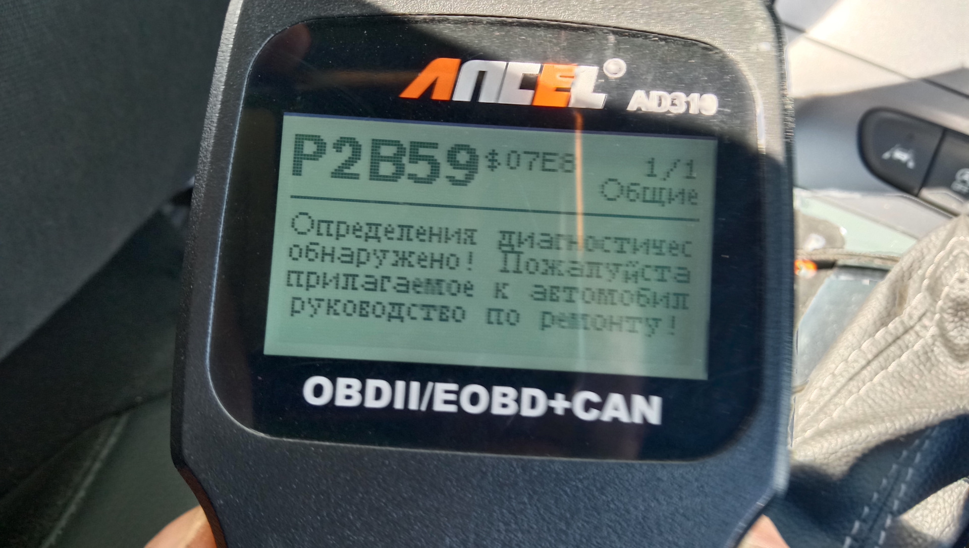

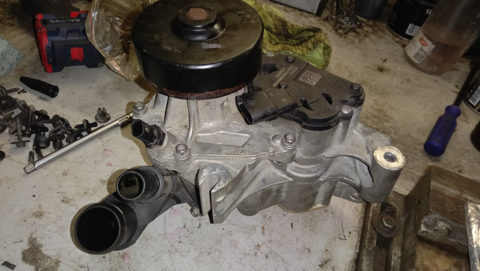

Всем добрый день. На автомобиле Opel Astra K 1.5 дизель 2021 г.в. рестайлинг появилась ошибка (выскочил чек) и сообщение мощность двигателя ограничена. Компьютер показал код ошибки P2B59 и P2B60. Диагност определил, что нужно смотреть помпу, а именно её электрическую часть.

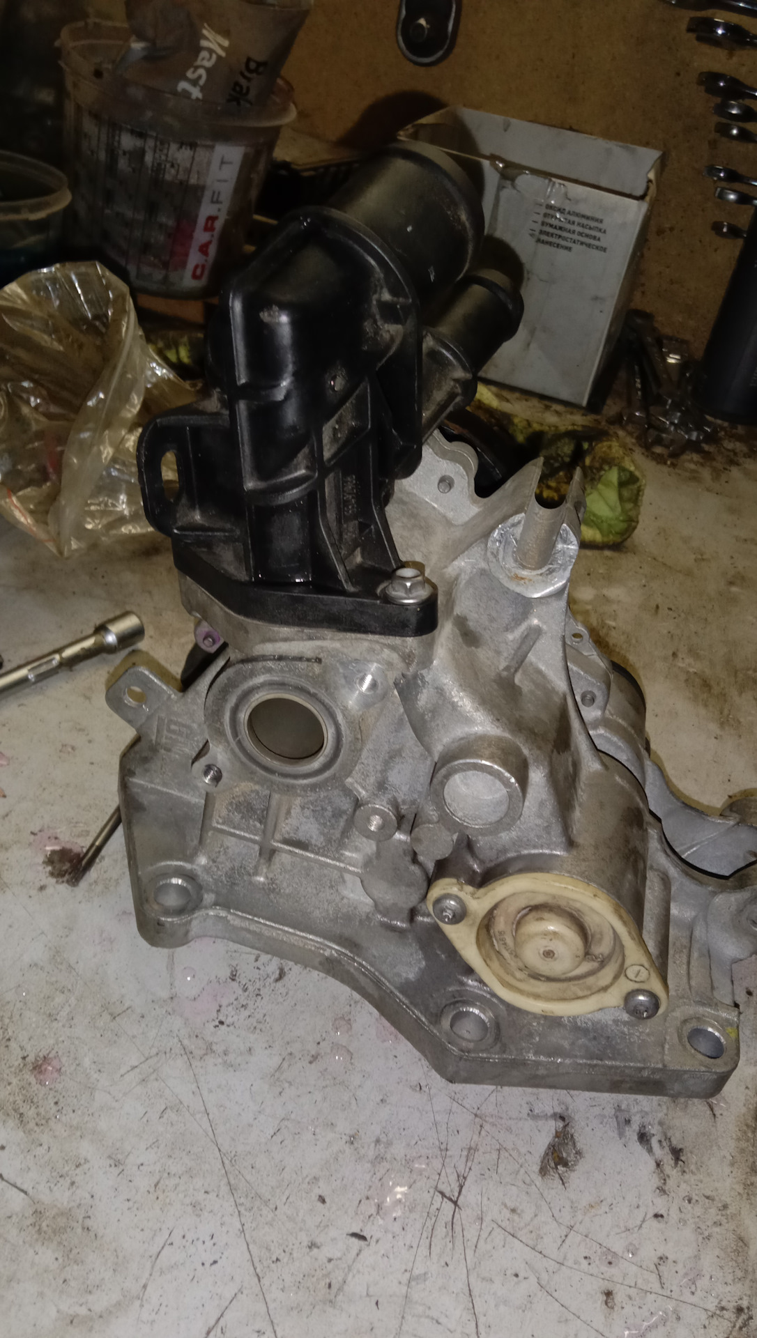

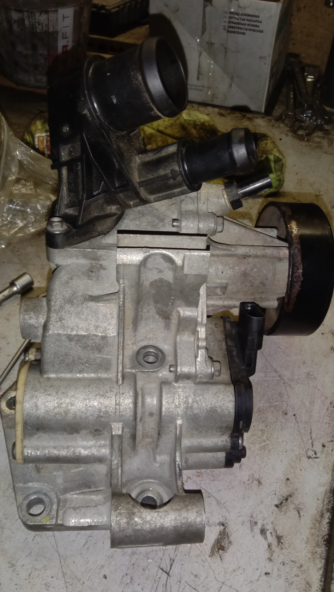

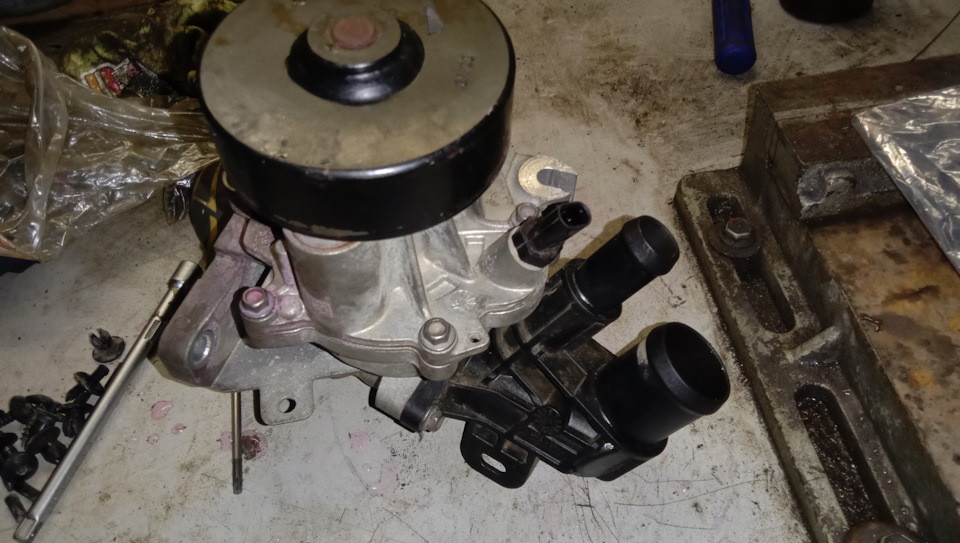

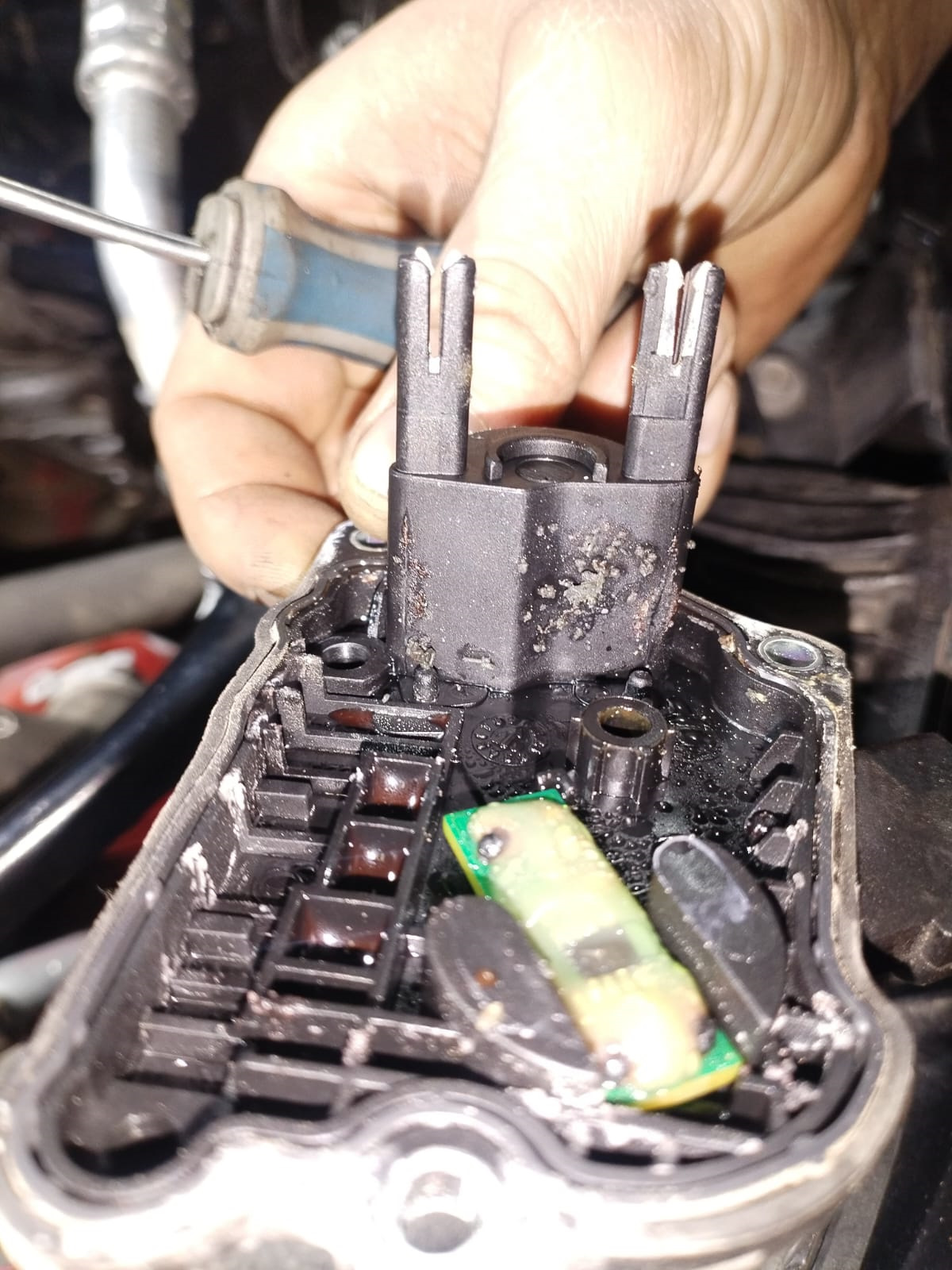

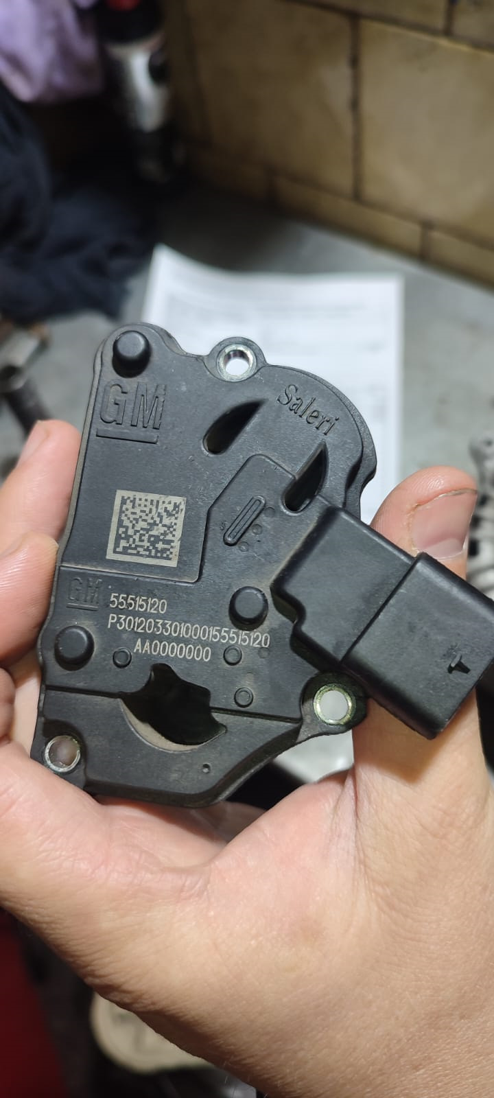

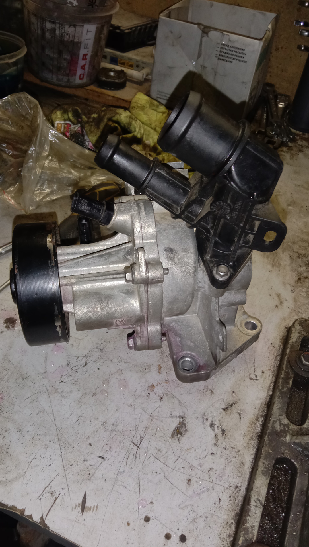

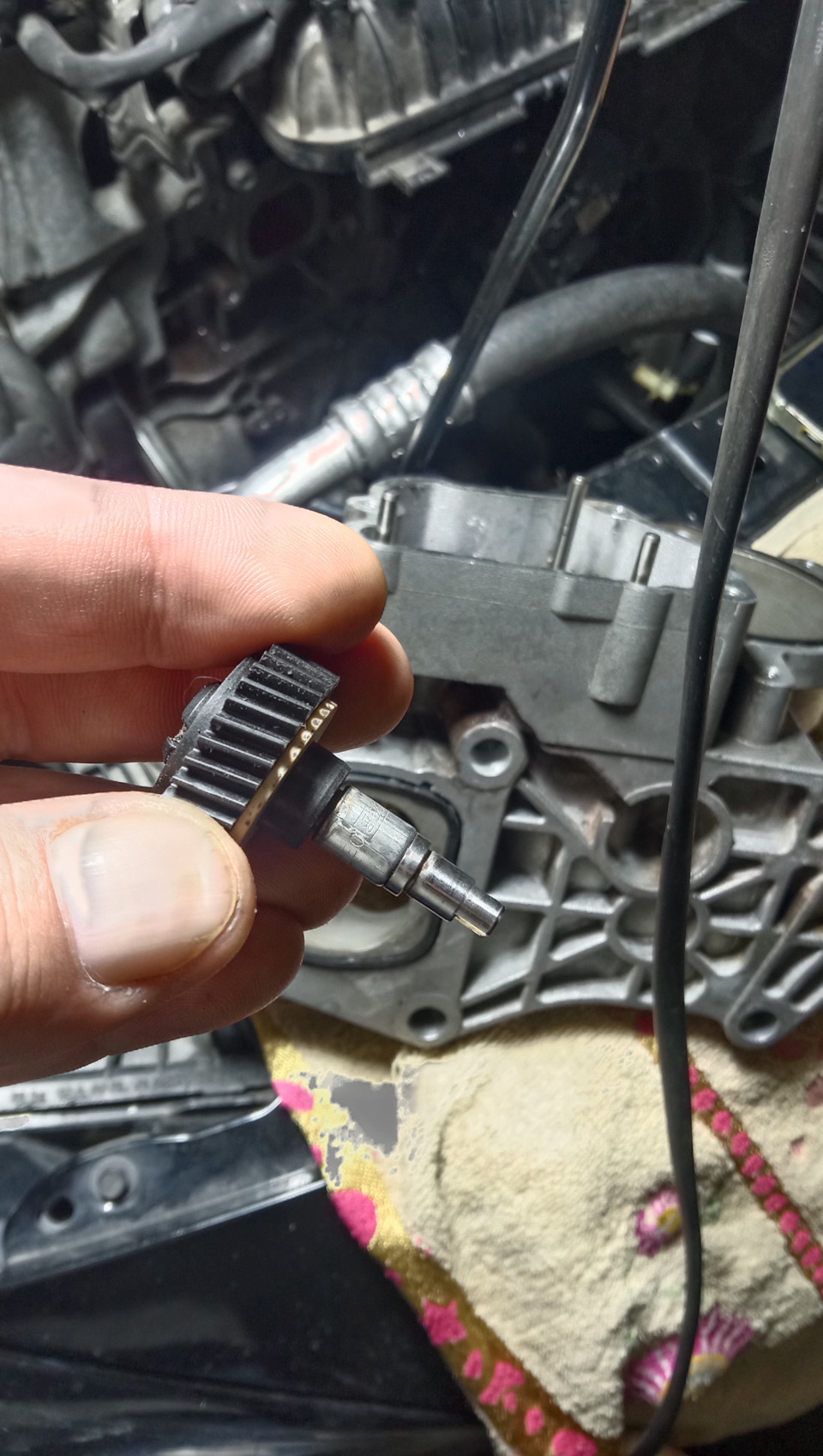

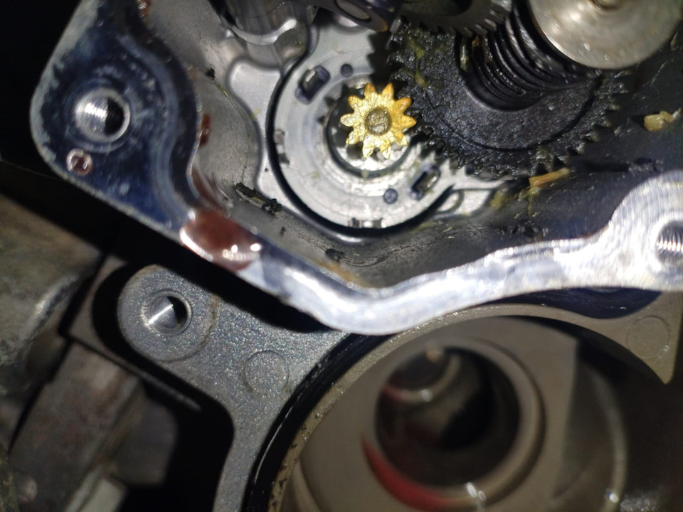

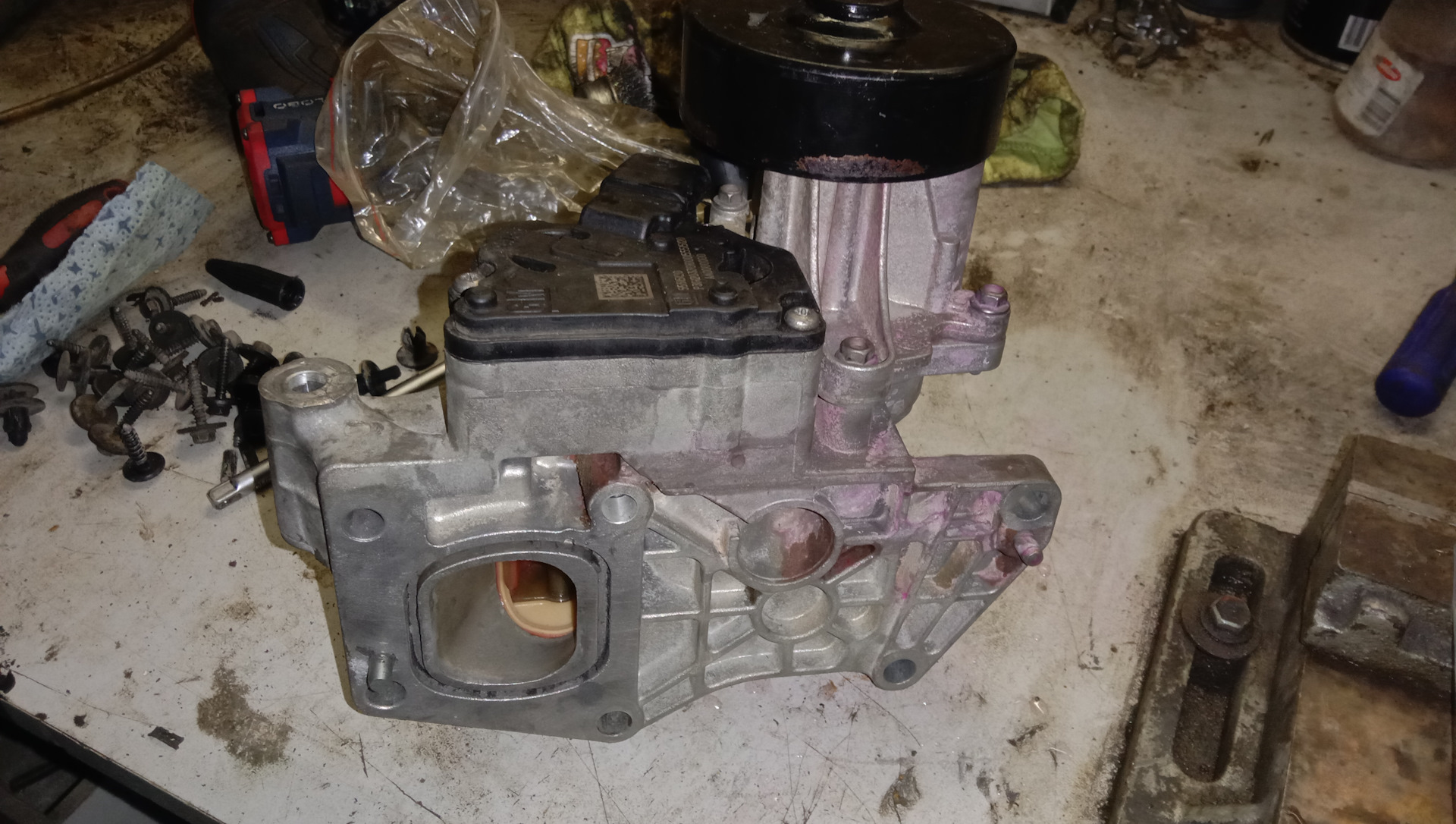

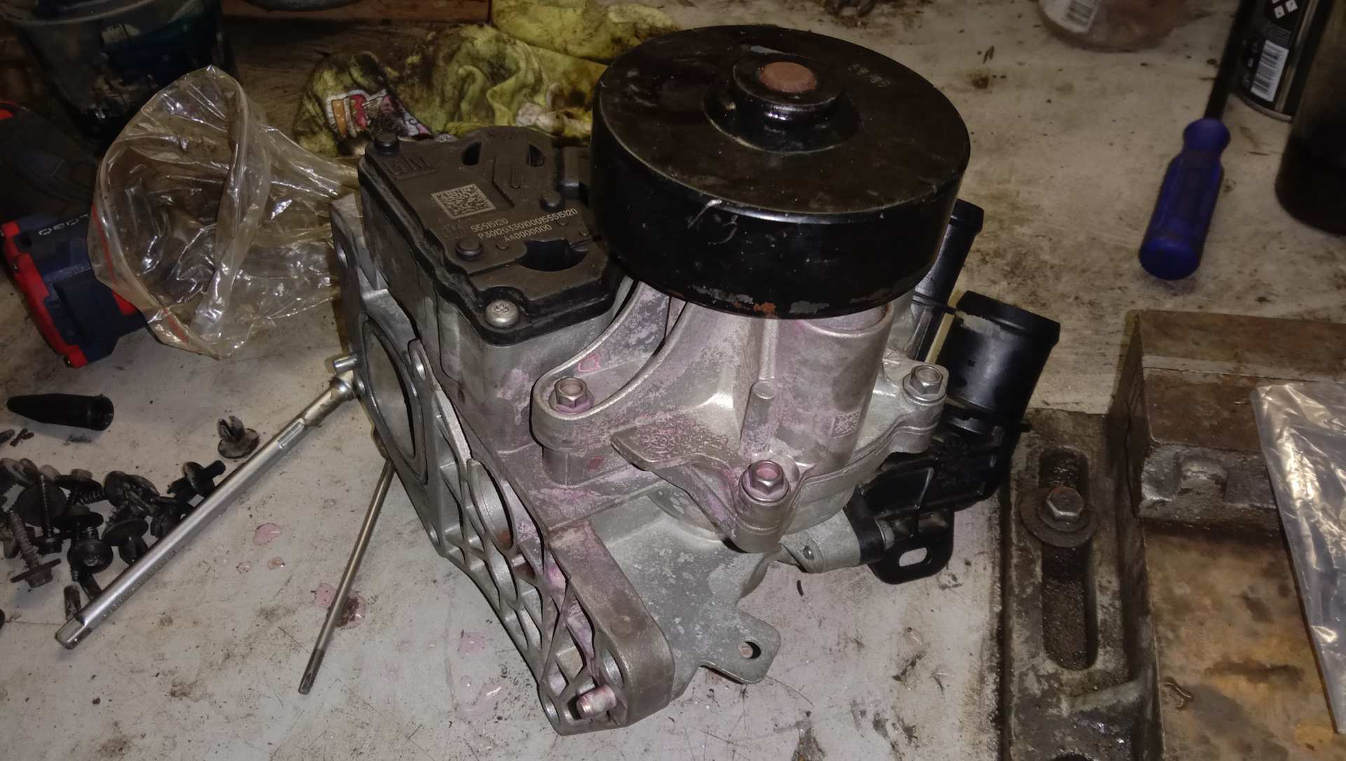

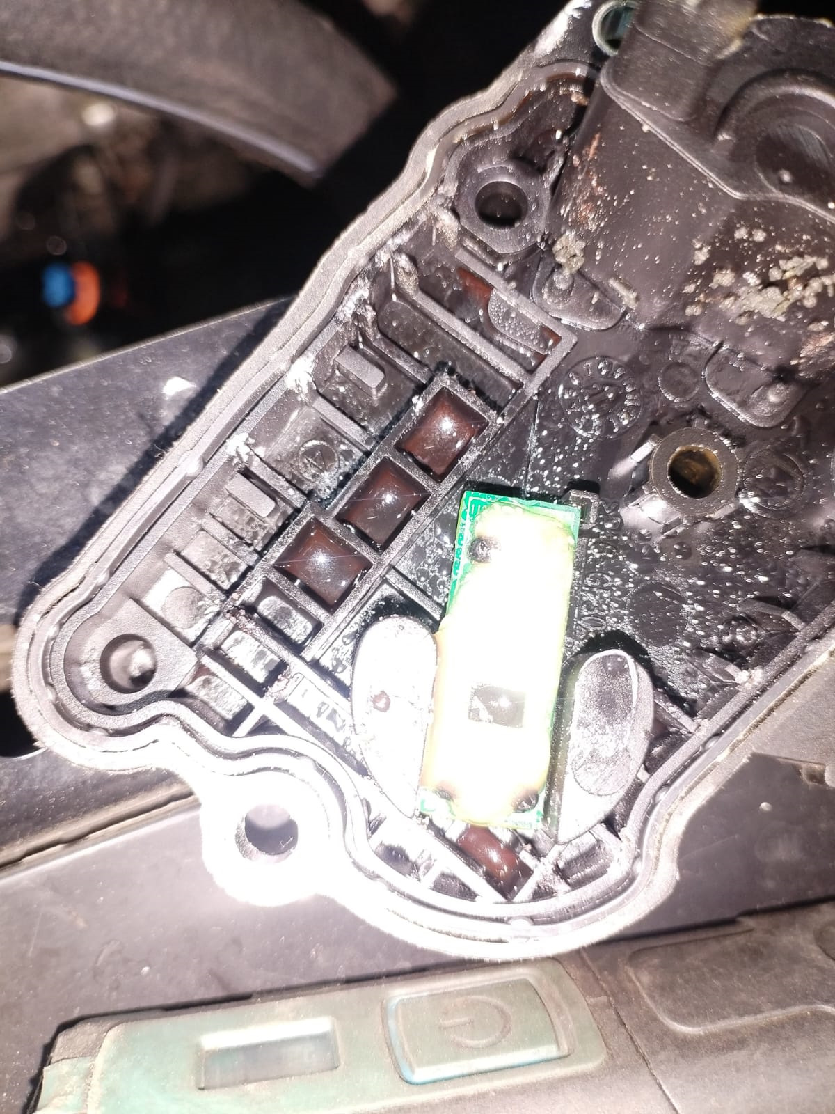

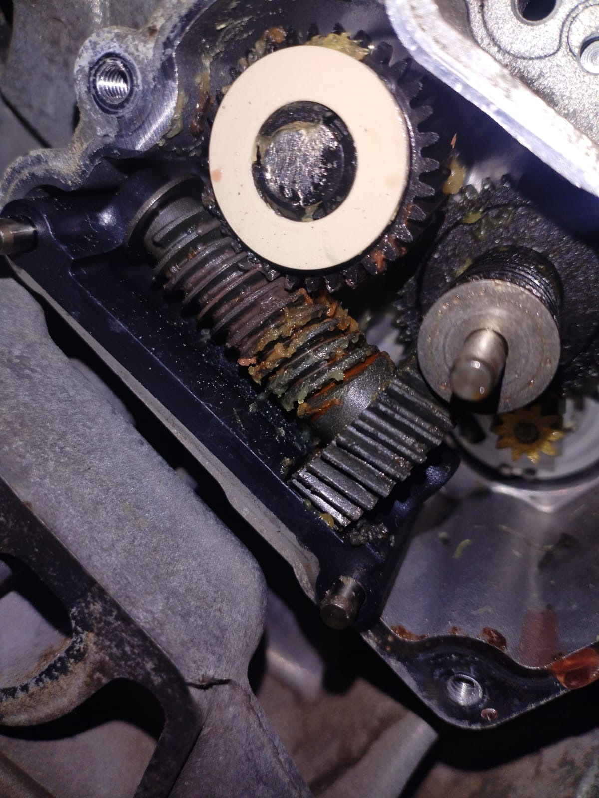

У помпы оригинальный номер GM 55515120 (это именно помпа в сборе с электрической частью). Вскрытие показало что внутри под крышкой с электроникой присутствуют следы антифриза. Виновником протечки оказался уплотнительный сальник (отдельно не продаётся, только вместе с помпой в сборе 55515120). Цена была около 150 000рублей и срок поставки больше месяца.

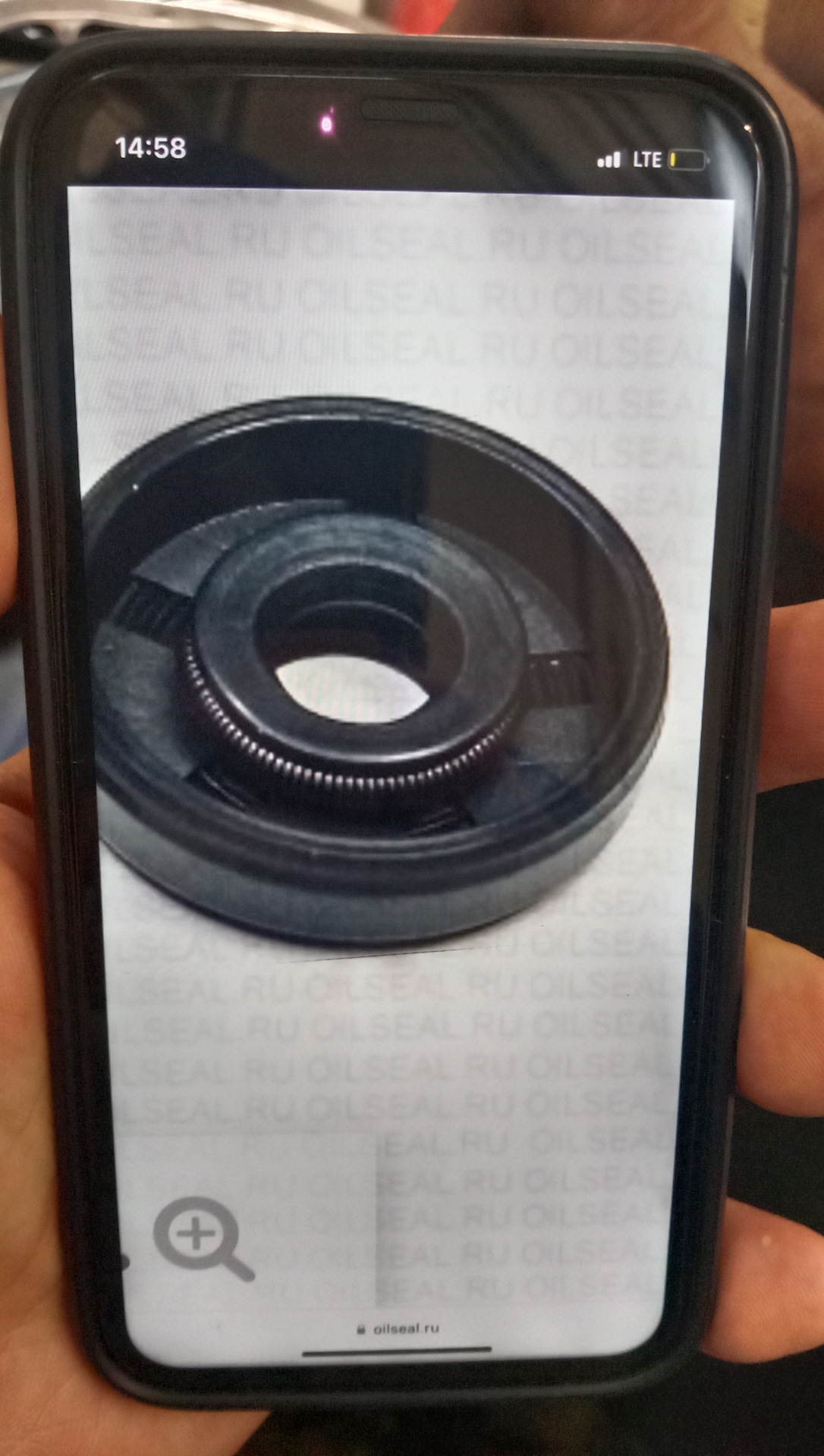

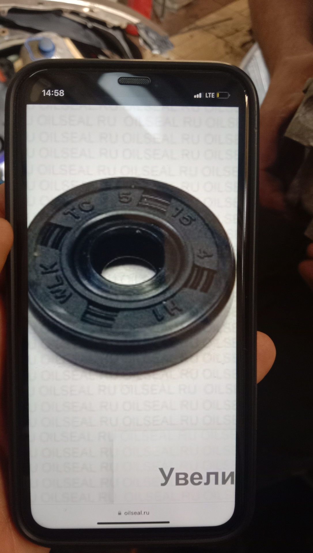

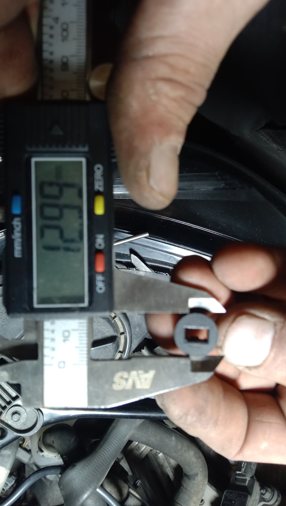

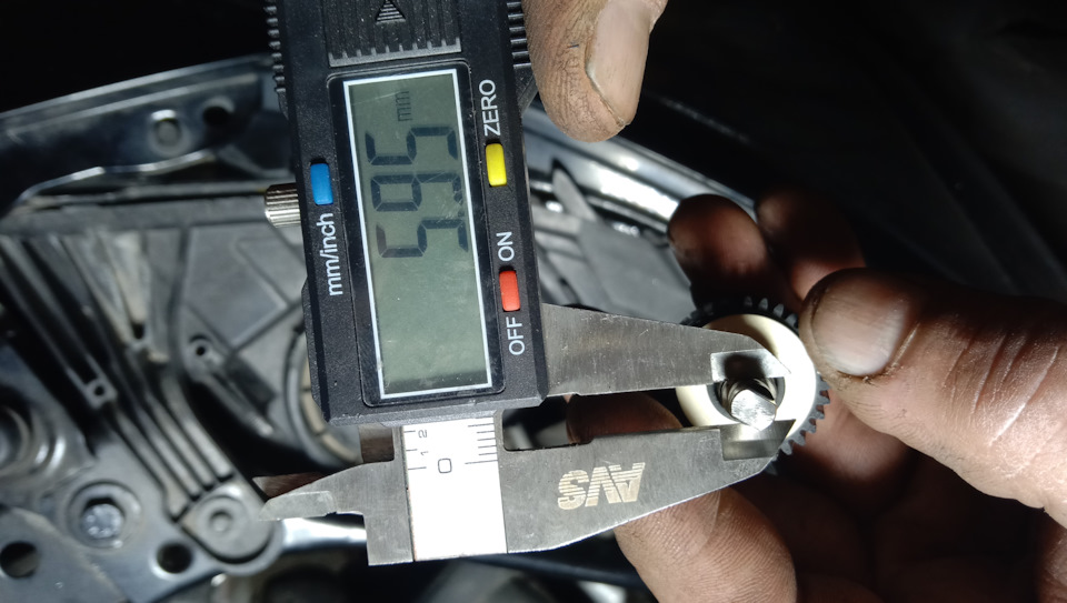

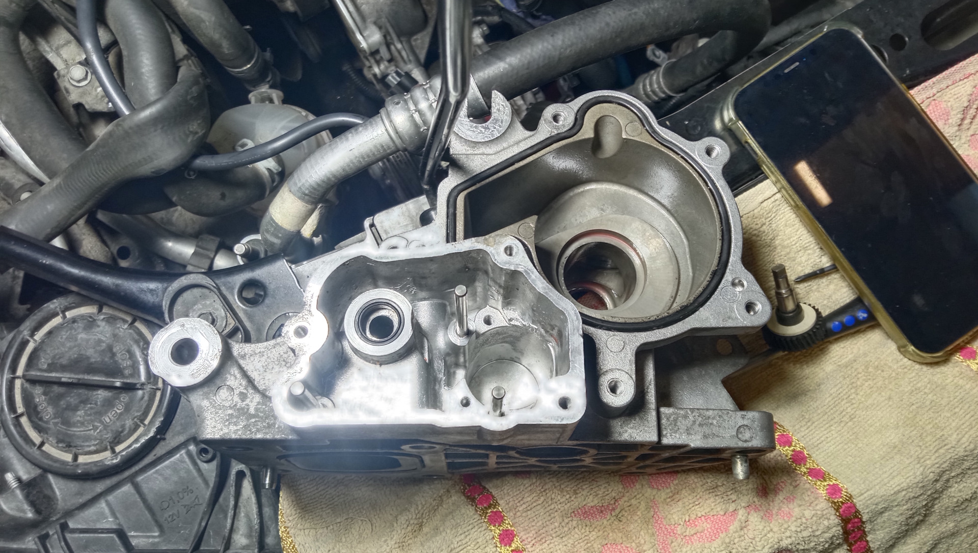

Подобрали сальник подходящий по размеру сальник 5x15x4 TC NBR 70-C-C WLK (122 рубля), поменяли, собрали и всё работает.

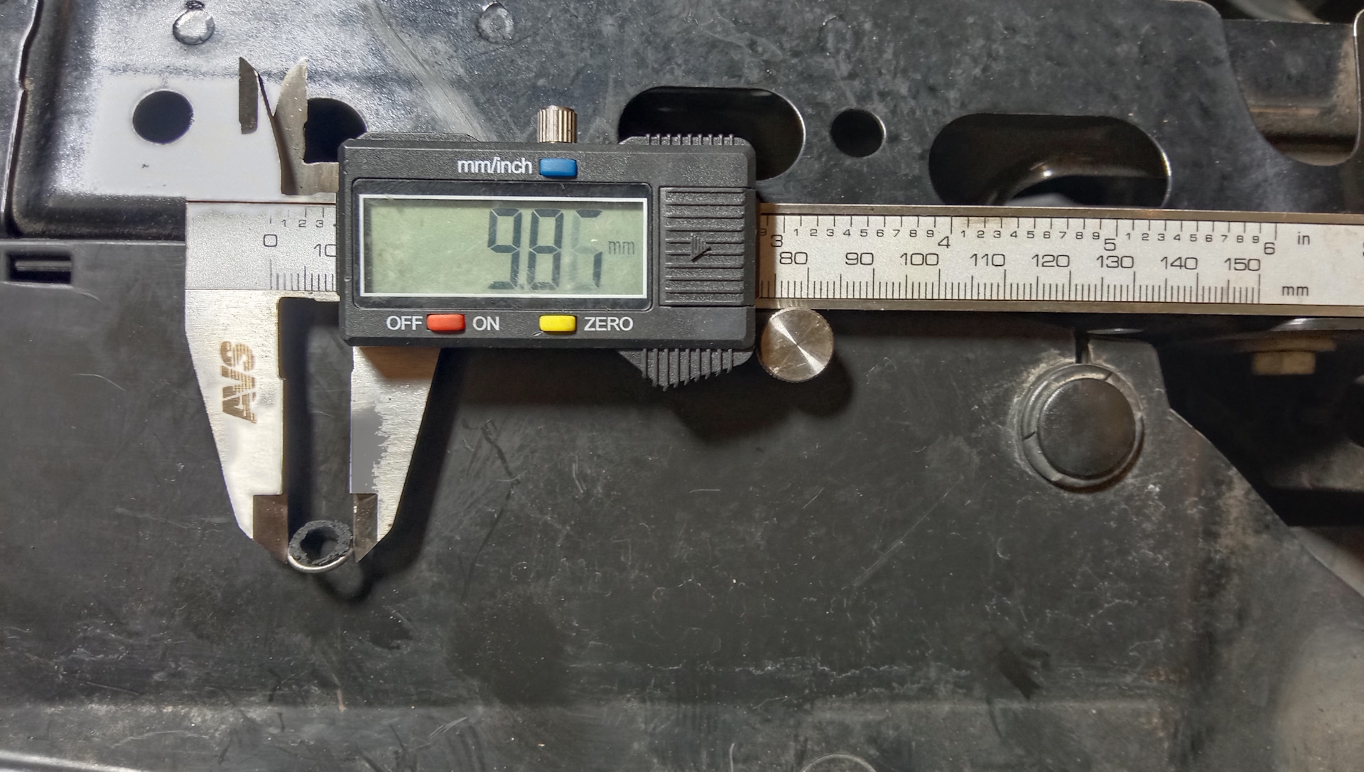

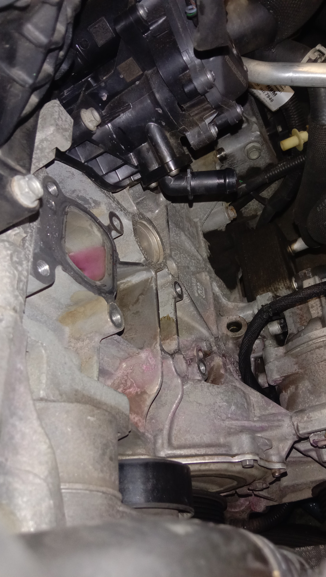

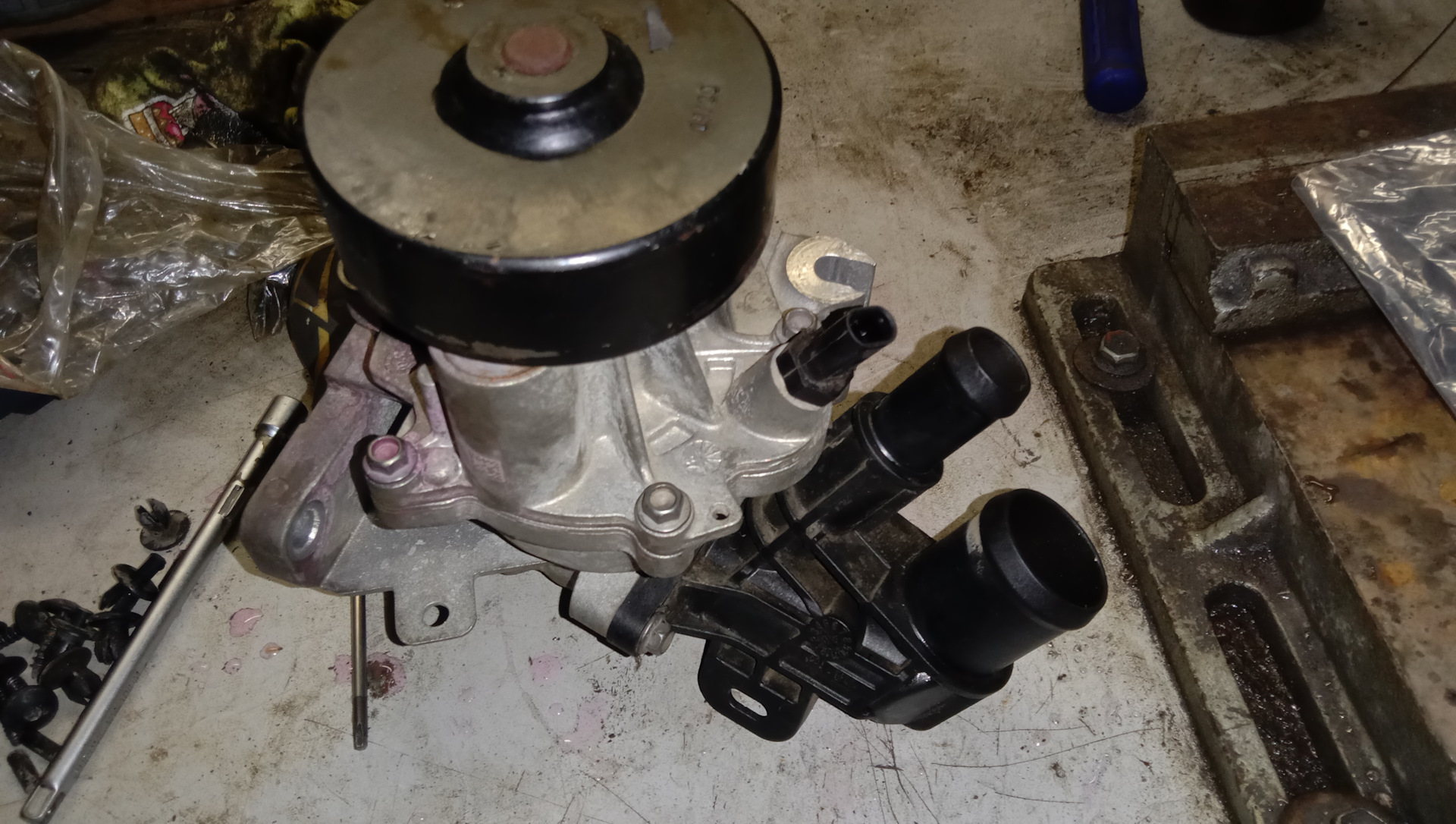

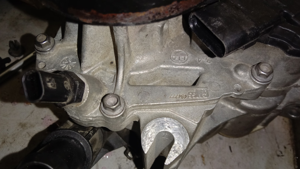

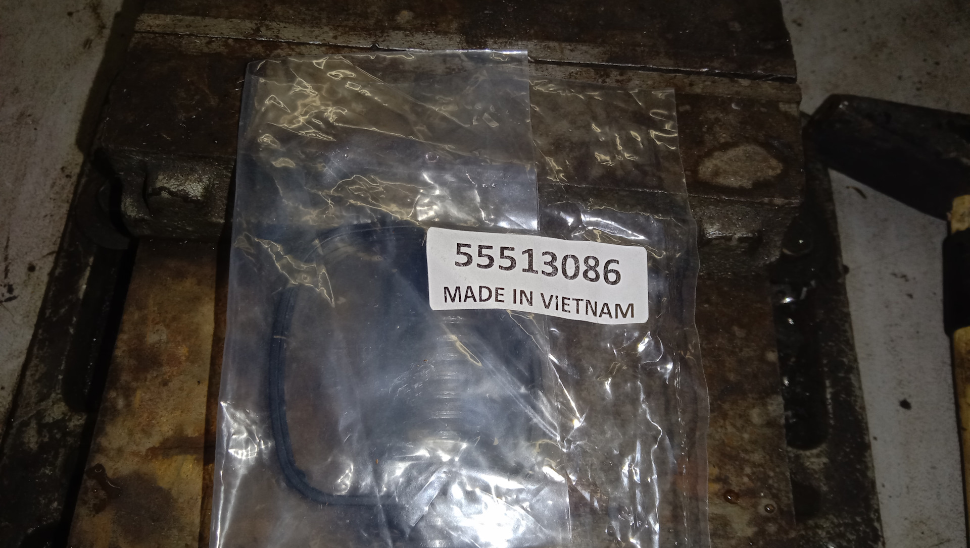

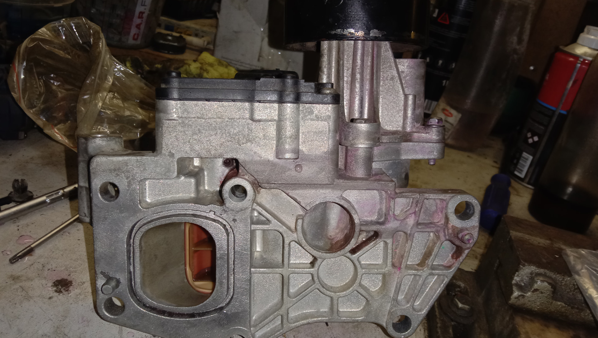

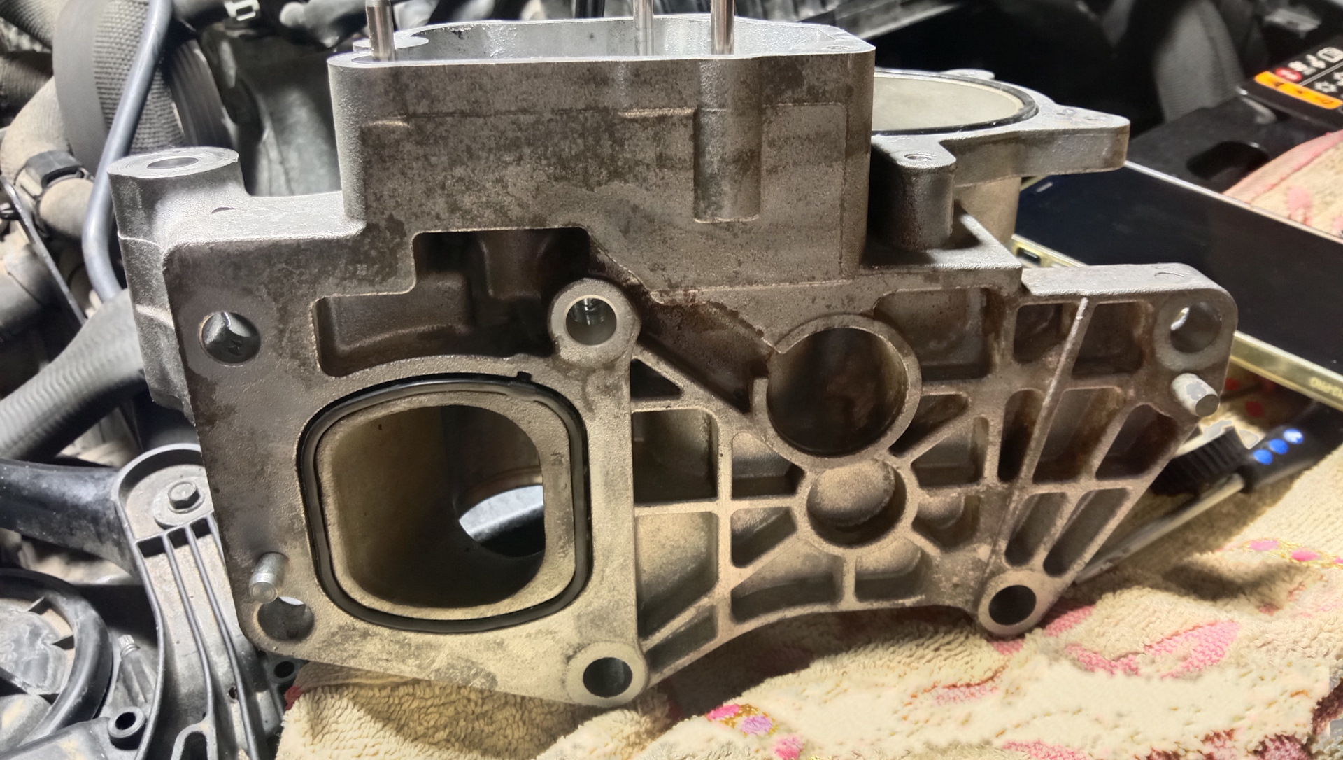

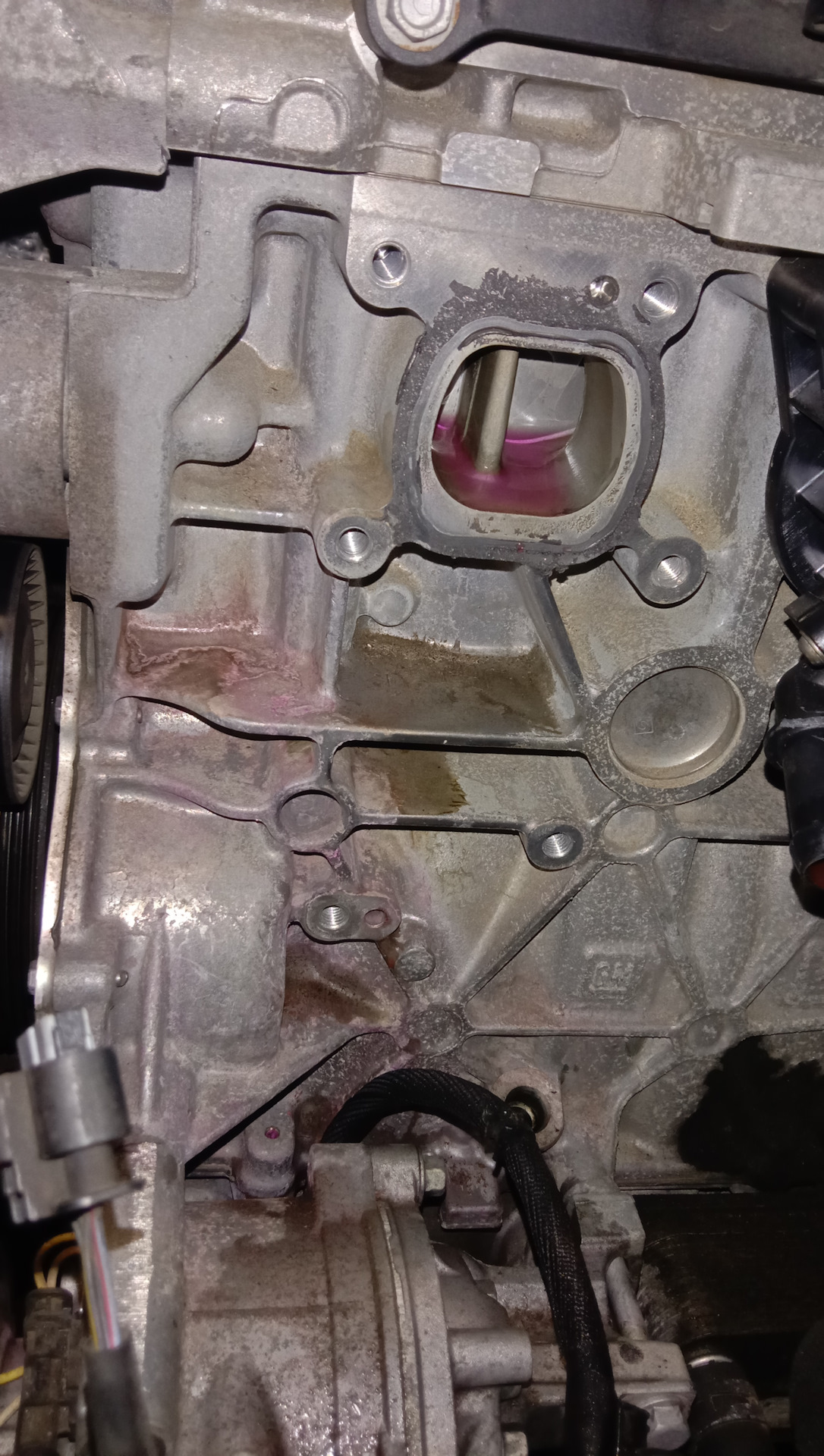

Так же добавил фото по замене прокладки корпуса помпы.
Код прокладки корпуса помпы 55513086

на герметик ставили сальник, как обычно ставят сальники оправкой и молотком. головку подходящего диаметра попробуйте использовать как оправку и обсаживайте.

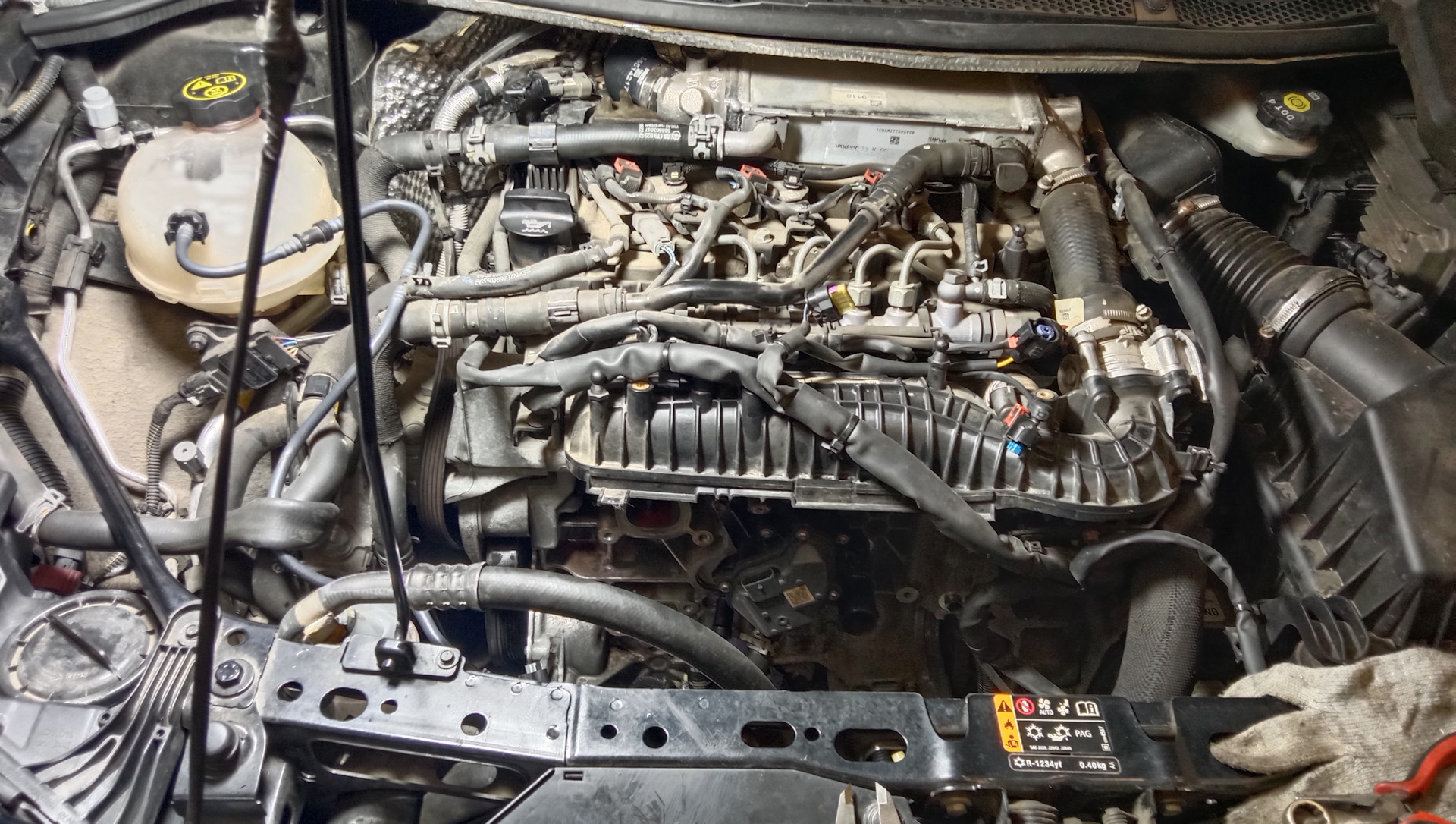

Как снять щуп? Что подлезти к помпе, , , ,
снимали генератор, стартер, щуп откручивали от двигателя и т.д. всё что мешало снять помпу …
Зремонтував сьогодні, діло було і в сальнику але ще треба підгинати контакти на платі ті що йдуть на моторчик, бо вони на нього не попадають, в ідеалі після збору помпи провірити супротив мультиметром(2крайні контакти ближче до чорного шківа помпи)

oilseal.ru/katalog-salnik…sclid=m9tpw6lxyv377021178
закажите в Москве, если нужно отправят в Минск. Я второй раз уже этот сальник поменял, в этот раз его вклеили на Герметик-прокладка VICTOR REINZ +320C антрацит 200 мл 703141420
нет в наличии
oilseal.ru/katalog-salnik…x6-SC-NBR-70-C-C-WLK.html
возьмите такой, он 6мм в высоту. Должен подойти.
понял, спасибо

Перебирал человеку на днях…внутри был антифриз …все почистил продул.поменял сальник …итог течи нету.а Ошибка все равно выскакивает …это заслонка работает для отключения помпы .типо на холодную .чтобы не было циркуляции и быстрее мотор прогревался .а потом типо при прогреве она открывается …в этом моторе ещё стоит дополнительно электрический термостат и так же …дополнительно электро помпа
Проверьте электромоторчик заслонки, мог сгореть от попадания антифриза
Все равно такой мотор на заменитель не найдешь .проверять нет смысла

Merci, vous avez utilisé un joint de taille 5x15x4. Sur d'autre site internet/ forum . Il utilise plutôt du 6x15x4. Est ce que ya une différence ou bien vous confirmer qu'il faut vraiment la taille 5 et non 6 ? Merci
Точно нужно использовать 5*15*4
У вас получилось поставить ? Такова размера
Да. Сальник заменили, все отлично. Размер 5*15*4

Да именно в электрической части есть шестерёнка с валом и сальником, который собственно и порвался. По всей видимости высох и треснул. Механическая часть помпы работает исправно. Электрическая часть управляет заслонкой (видимо это и есть термостат).

У меня сегодня на 128 тыс. Электро помпа в чек выбила . На сто сказали аналогичный случай был пару месяцев назад на таком же двигателе (1.5, 122)
