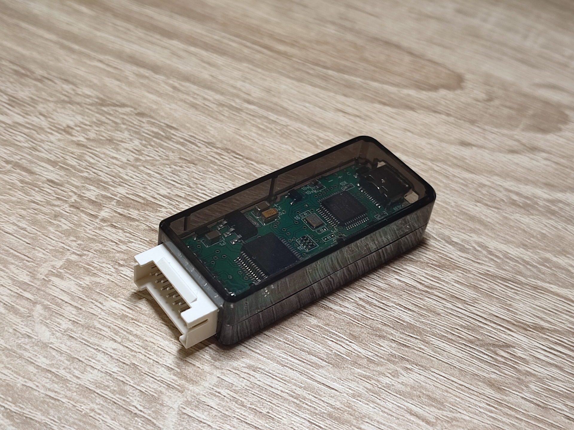

Многие давно этого ждали, и вот вроде бы доделан такой вариант обхода иммобилайзера для любых автомобилей VAG MQB. Речь пойдет про автозапуск двигателя с брелков сторонних сигнализаций либо через приложения на телефоне, работающие по GSM связи или интернету.
Сразу оговорюсь, подходит для любых автомобилей только с датой выпуска до 01.09.2019. И это важно. Для автомобилей с датой выпуска после этой даты, бесключевой автозапуск реализовать нештатными методами пока невозможно, так как иммо в них уже 5C.
В предыдущей записи я обмолвился, что если найдется человек, кто может оставить мне свое авто на несколько дней для изучения и разработки алгоритма обхода иммо, то я попробую это сделать. И такой человек сразу же почти откликнулся. Через 4 дня ко мне уже приехал Илья (IO2) на своем Passat B8 alltrack. И, кстати, приятно было пообщаться с грамотным и умным человеком, что в наше время редкость.

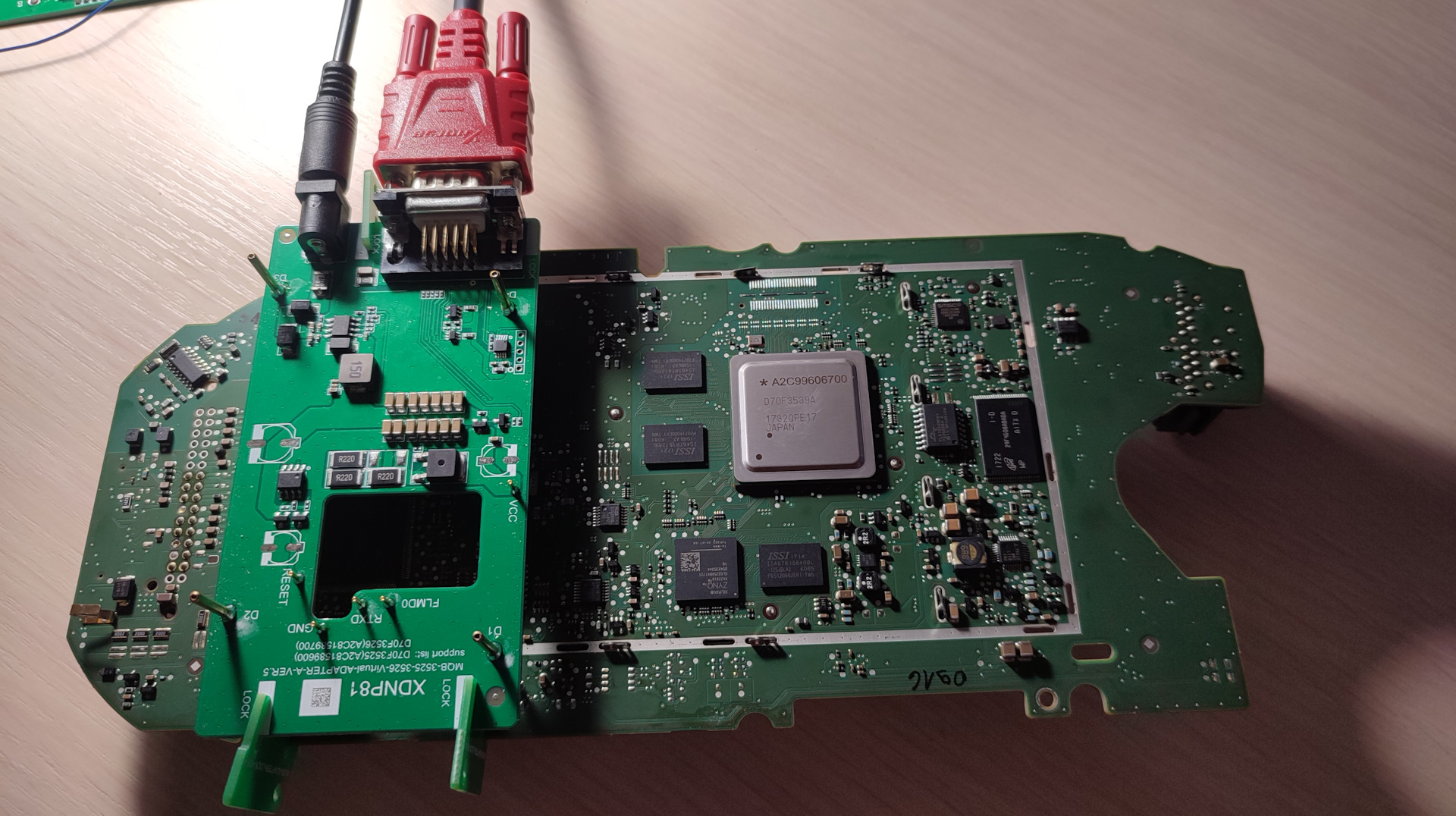

Отныне никаких речей про вычитывание дампов из блоков мотора не будет. Теперь дампы нужно читать исключительно из приборной панели. Благо в наше время иммо можно вычитать уже из любой приборки с версией иммо 5A.
То есть главными требованиями для реализации обхода иммо нужно:
1) вычитывание CS, MAC и POW из приборки любым прибором, который умеет вычитывать эти данные без искажения и подготовка файла иммо в формате VVDI2 189 байт;

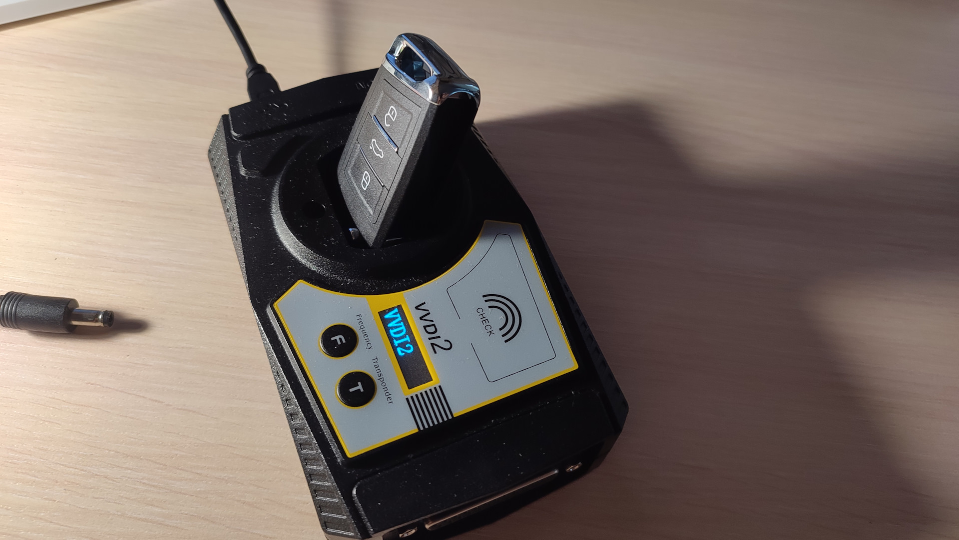

2) вычитывание файла синхронизации 32 байта из ключа тоже в неискаженном виде

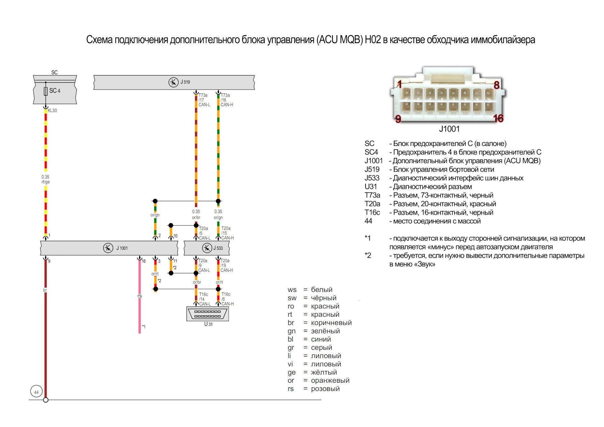

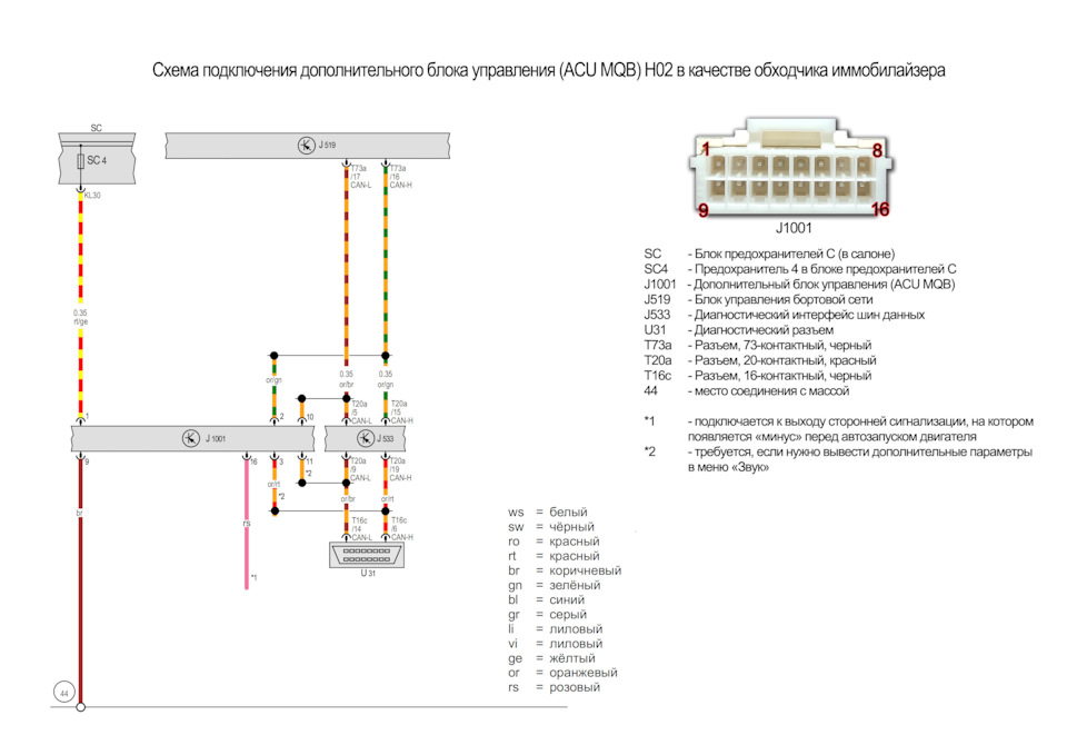

Остальные манипуляции делаются уже при установке блока ACU MQB по схеме
В данном случае для управления запуском используется приложение на телефоне от сигнализации "Призрак". Хоть я и не сторонник таких сигнализаций, но качество работы и реализация функций очень понравились.
Небольшое видео работы модуля

Как подружить старлайн и ACU ? по кан смогут взаимодействовать или аналогом?
Вот здесь как раз такой вариант расписал www.drive2.ru/b/689499344805563547/
Тоесть сига с ACU взаимодействуют аналогом по отдельному проводу?
Да
